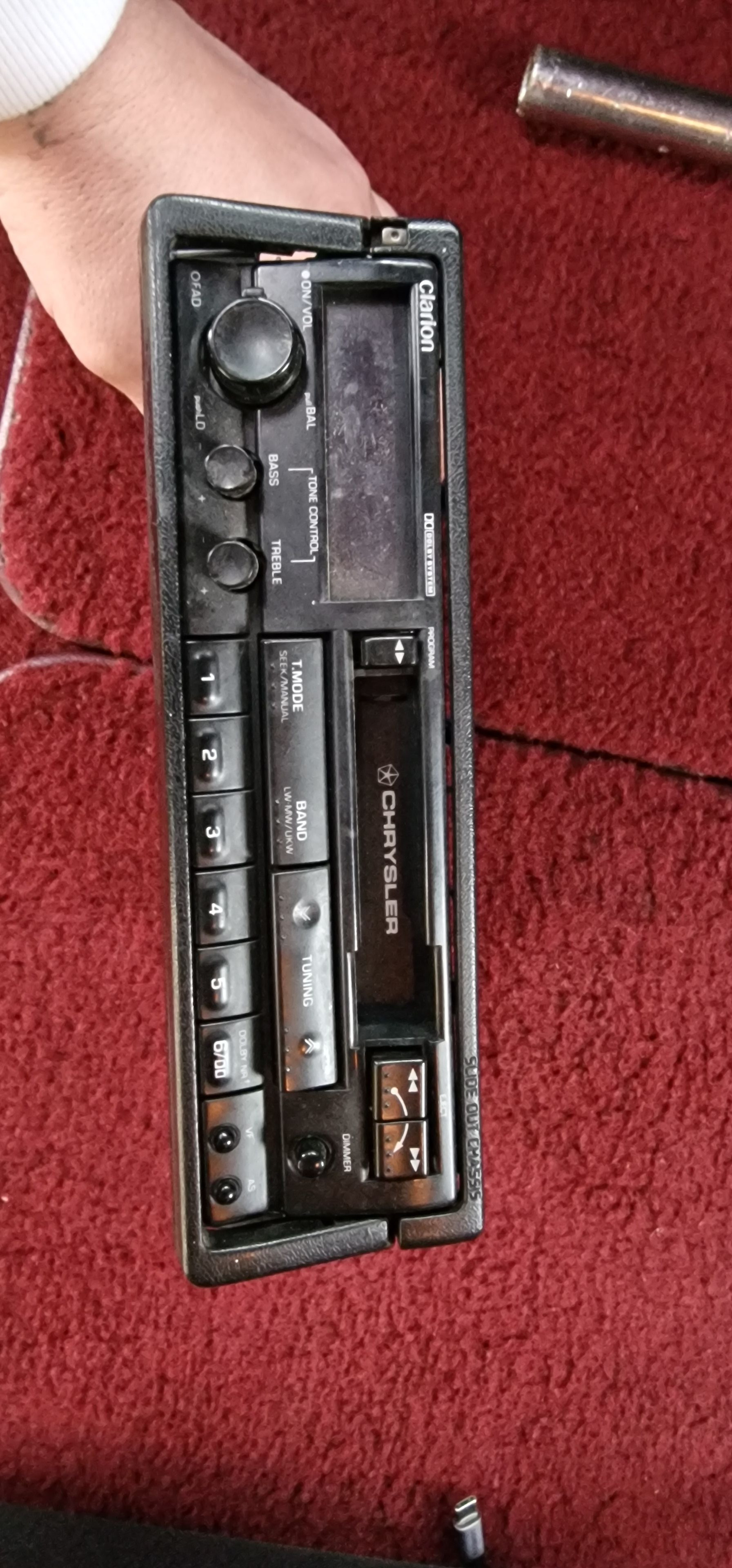

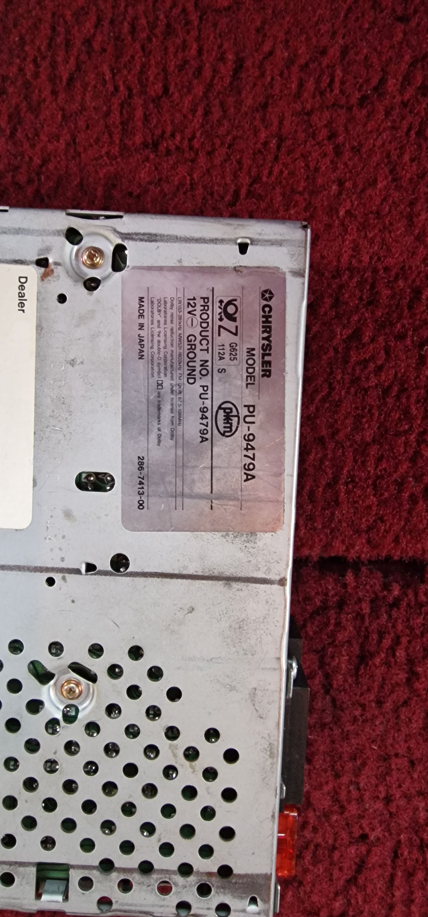

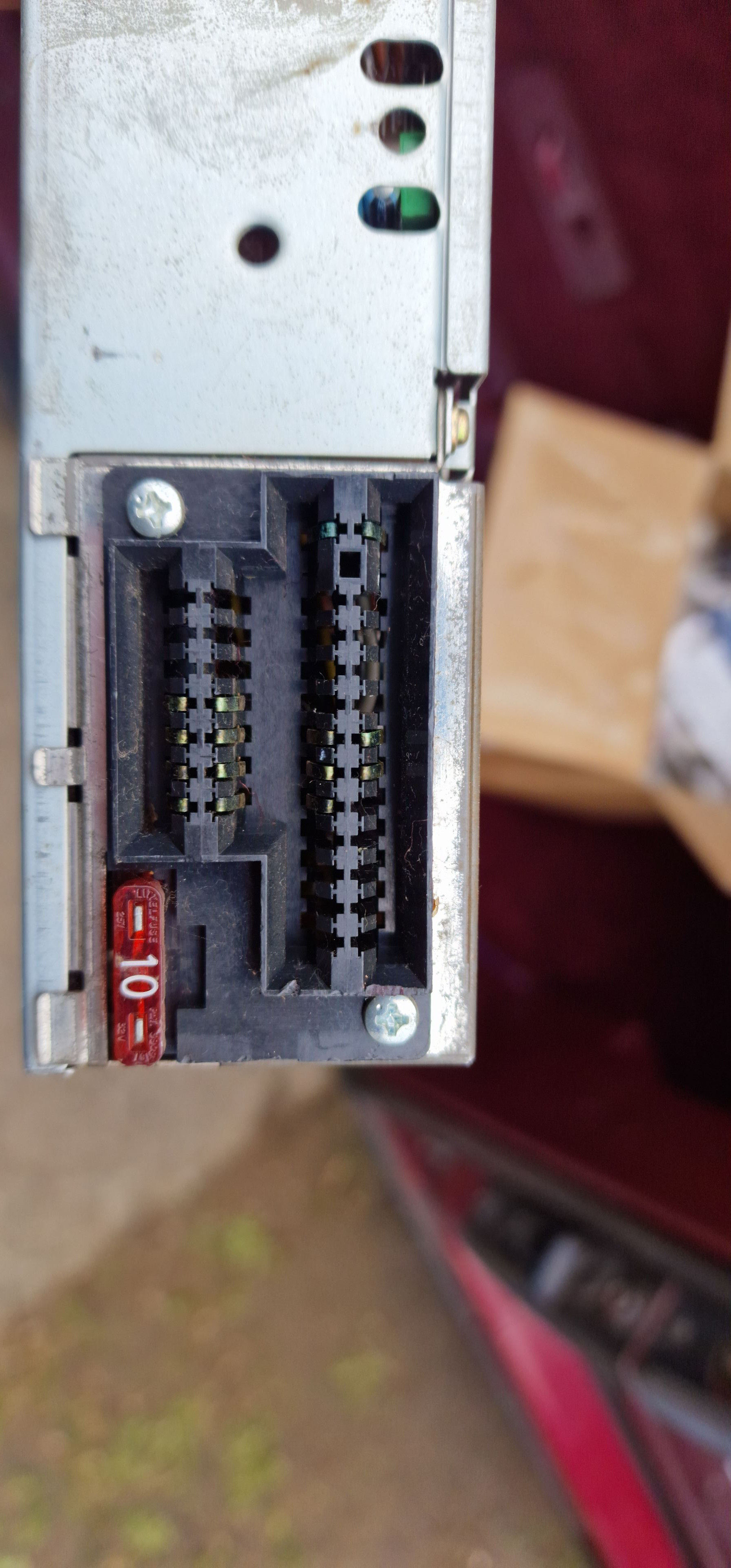

    Bei dem Radio sieht das schon so aus wie der übliche Chrysler-Stecker. Da müsstest du mal die Stecker vom Auto fotografieren, so dass man da auch die Kabelfarben erkennt. Dürfte aber richtig sein was Wolfram vorgeschlagen hat. Den Adapter gäbe es dann zu tausenden auch bei Ebay - z.B.
    Ebay - Radioadapter für CHRYSLER 92-2001 Neon Cherokee Voyager Radio Adapter Autoradio
    Hab das kabel heute bekommen von Amazon.. läuft alles super .ohne umklemmen oder sonstigen kabelsalat ..vielen lieben dank

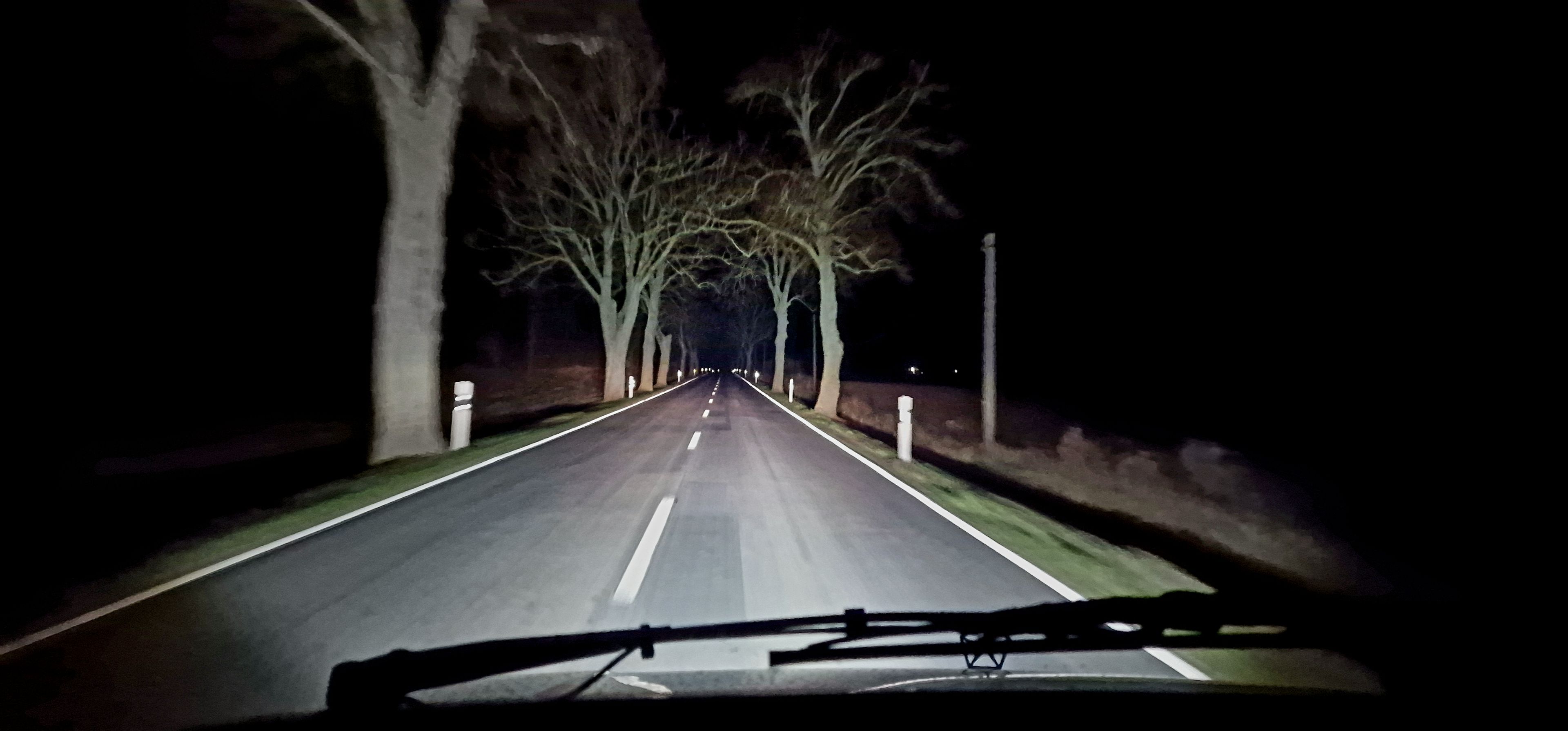

    Ich wollte mal meine LED Lightbar vorstellen
    Diese ist von der Marke Stands
    Ältere Modelle. Diese habe ich schon paar Jahre nagelneu zu liegen und jetzt verbaut den ersten .
    So sieht die aus
    original Abblendlicht .finde ich für sein Alter echt mega was die früher verbaut haben .
    Hier das Original Fernlicht .
    Da kann sich mein passat 3c Xenon ,eine Scheibe von abschneiden .
    Hier jetzt die Lightbar .
    Sie leuchtet mega aus .Ist verdammt hell .
    Kommt auf den Bildern nicht ganz so rüber .Schade

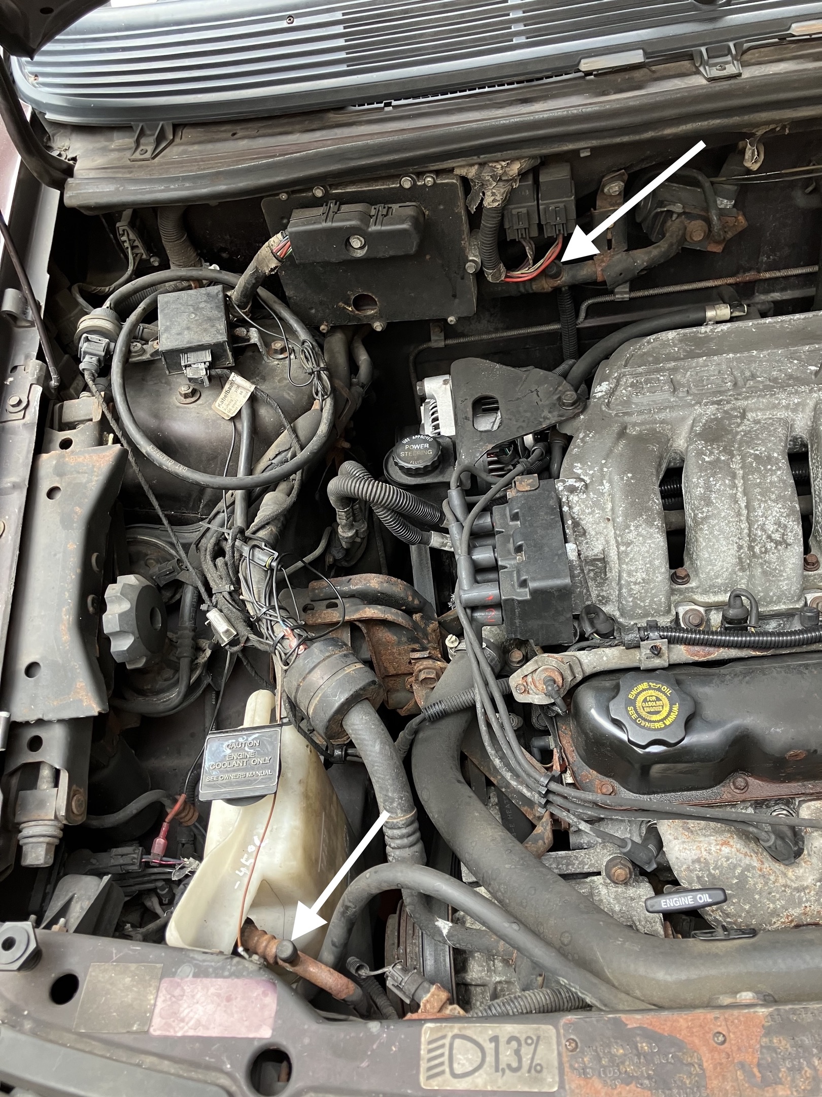

    Kabel ist bestellt . Montag kommt es an . Hab nicht gesehen das weiter im Schacht drinnen noch ein kabelstrang is . Diese Stecker passen mit Sicherheit.. freut mich .Bin gespannt

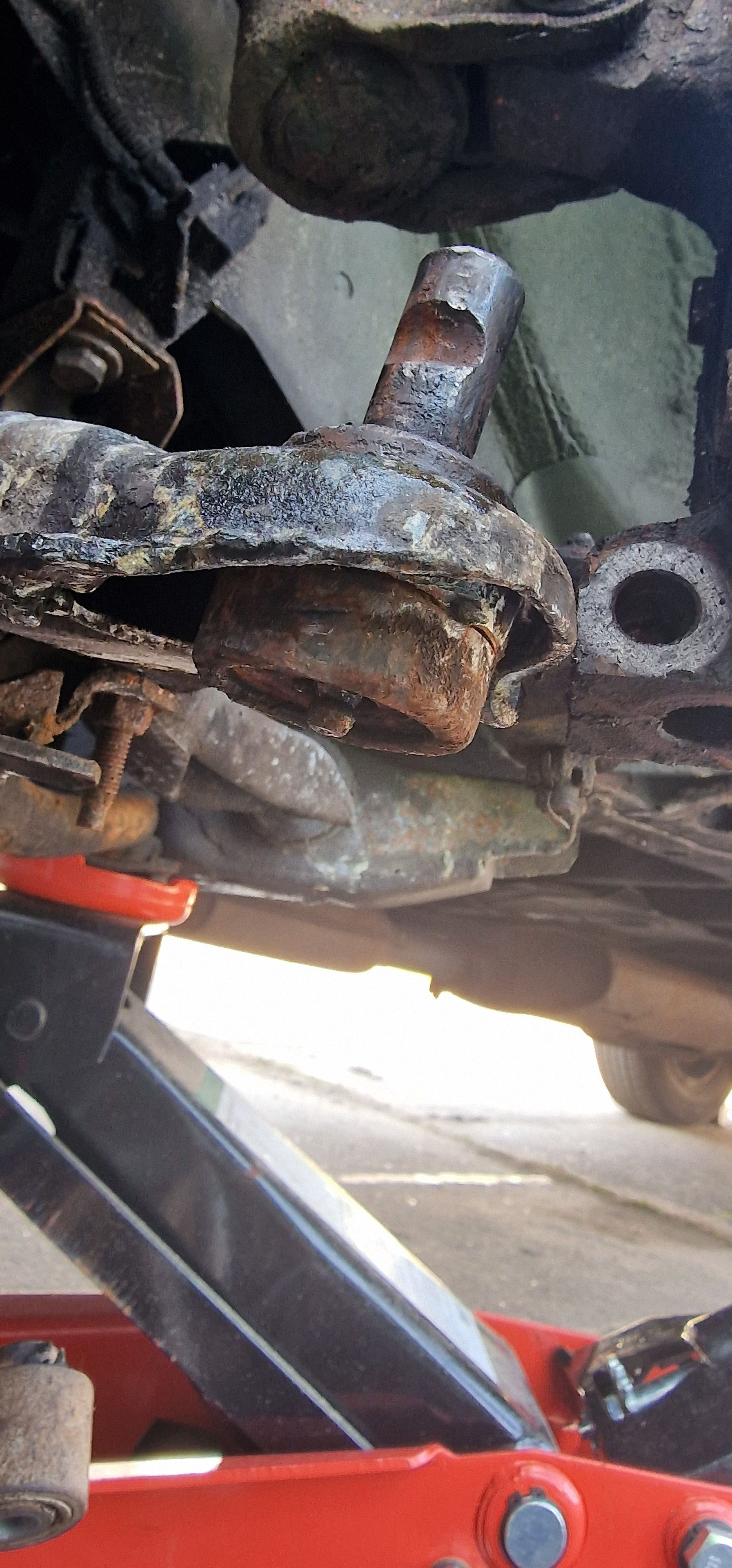

    Hallo Jungs und Mädels

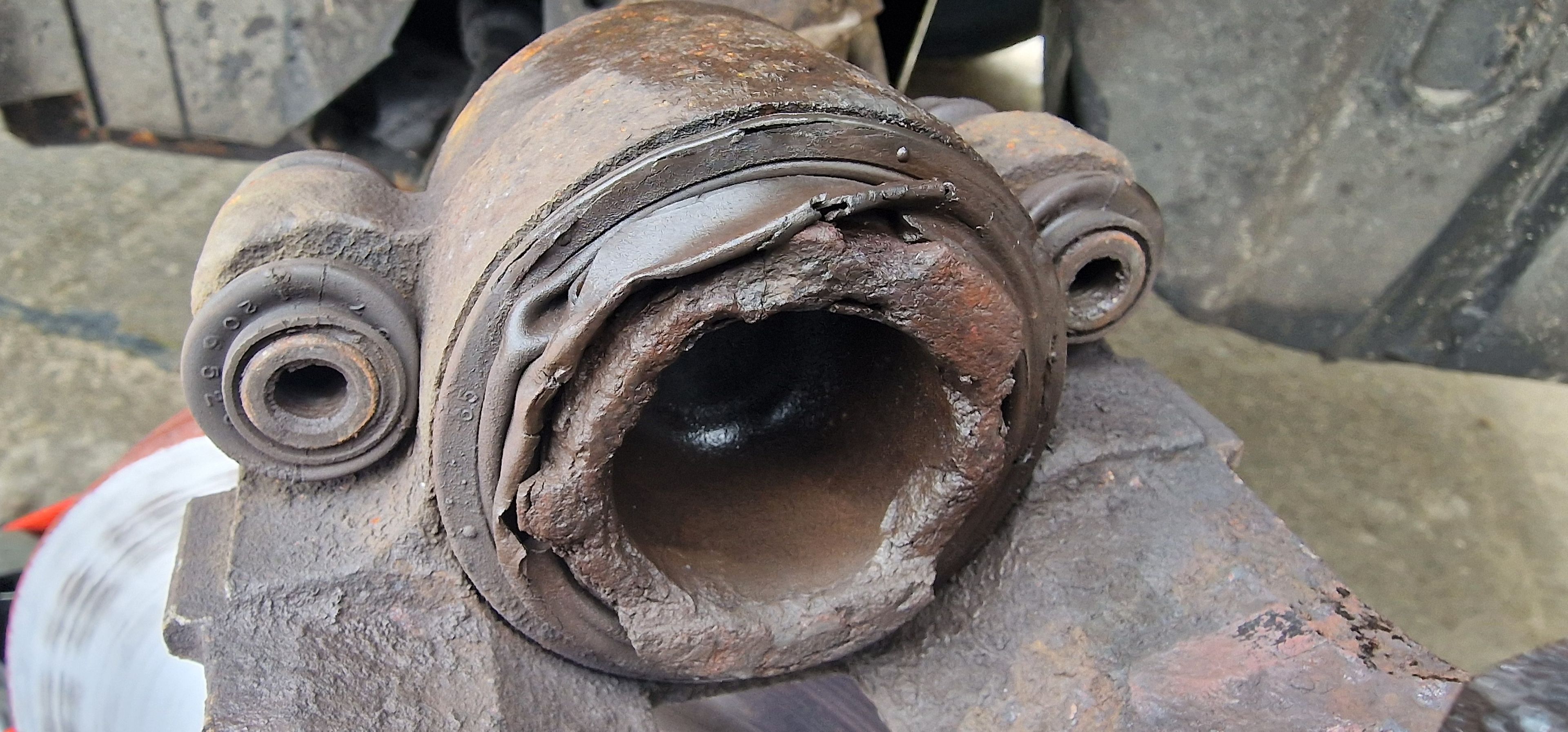

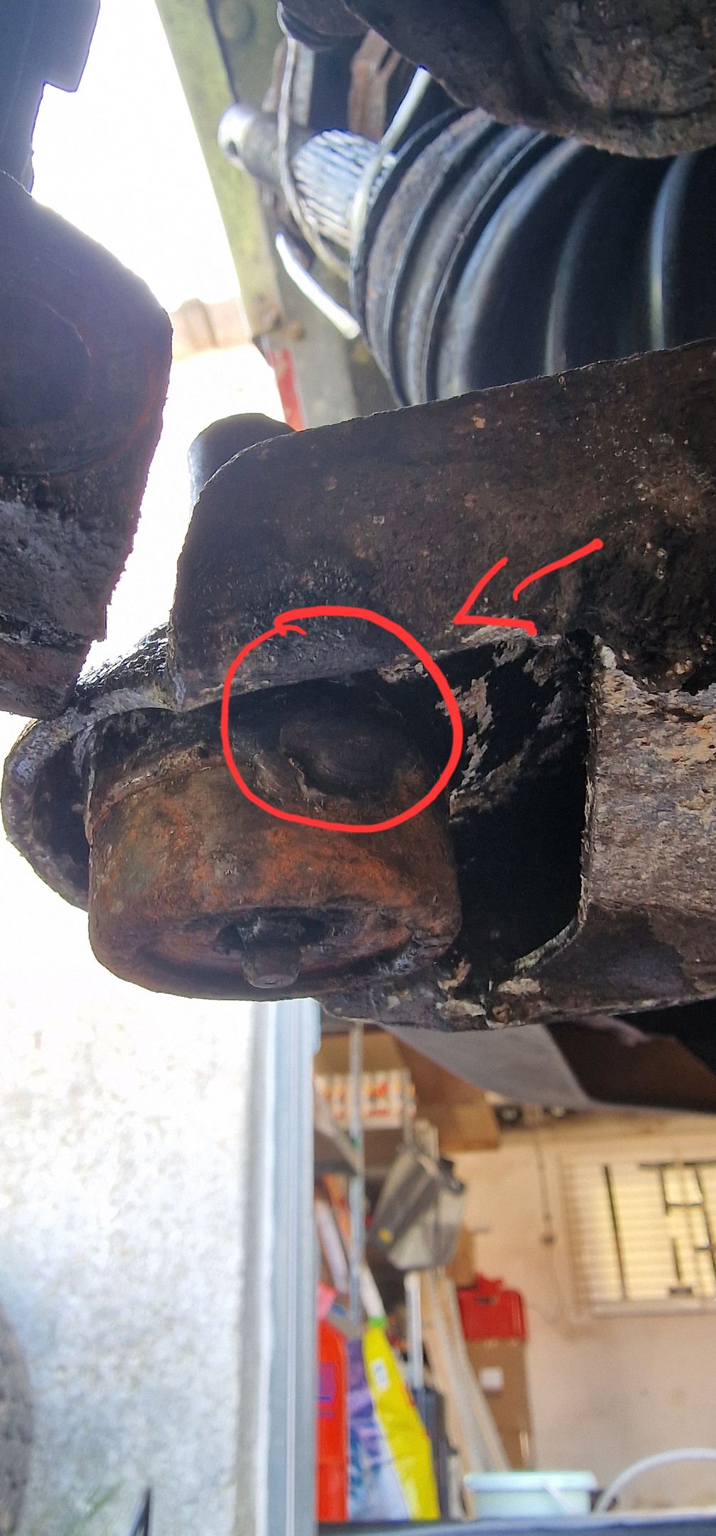

    Ich habe heute linke Seite vorne mein Traggelenk gewechselt .
    Ich war anfangs am verzweifeln ,das alte wollte nicht raus.
    Kein Wunder..ich fand eine schweißnaht ...der vorbesitzer oder der Schrauber von dem ,hat das traggelenk am querträger angeschweißt .. :/ :cursing: warum ? Fragt mich bitte nicht .
    flex raus ..naht ab..zack raus gedroschen mit 2 schläge
    Zack das neue rein .nicht einfach ..es is eng ..aber bald war es drin .
    Fett rein gedrückt und fertig . Man sieht auch den schweißpunkt .
    Hab noch viel zu machen dran. Vorderachse am besten alles komplett neu machen.. stoßdämpfer ..querlenker und stabi .. und alle gummilager ..
    Ich mag es nicht so ekelhaft sehen.

    Radio habe ich im Bild beigefügt

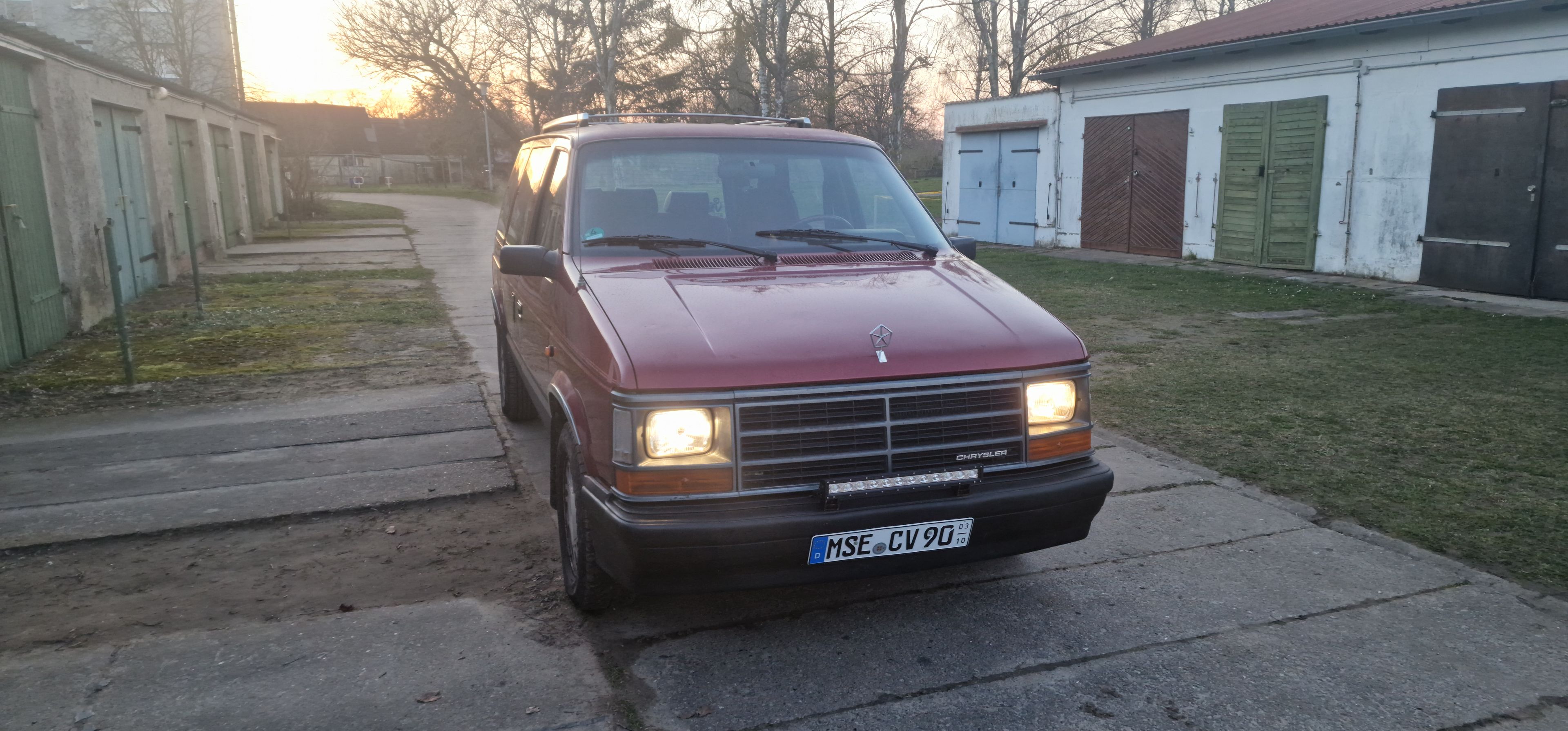

    Ja der steht echt super da. Durchgeschweißt und gut behandelt .
    Aber elektrik musste ich machen inkl lichtschalter .
    700 Euro habe ich für diesen Diamanten bezahlt . Ich suche dieses kfz mit dieser Roten Ausstattung schon Jahre.
    Die sind soo rar geworden im Netz.
    Ich überlege schon wegen ein sportauspuff Edelstahl von vorne bis hinten .Aber das muss angefertigt werden. Bis dahin muss ich mittelschalldänpfer und endtopf finden .Meine sind durch .
