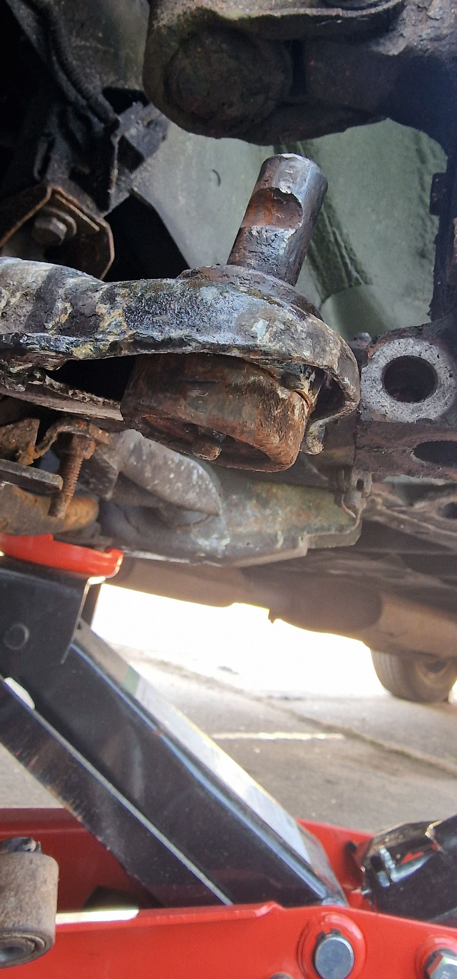

Ich war anfangs am verzweifeln ,das alte wollte nicht raus.

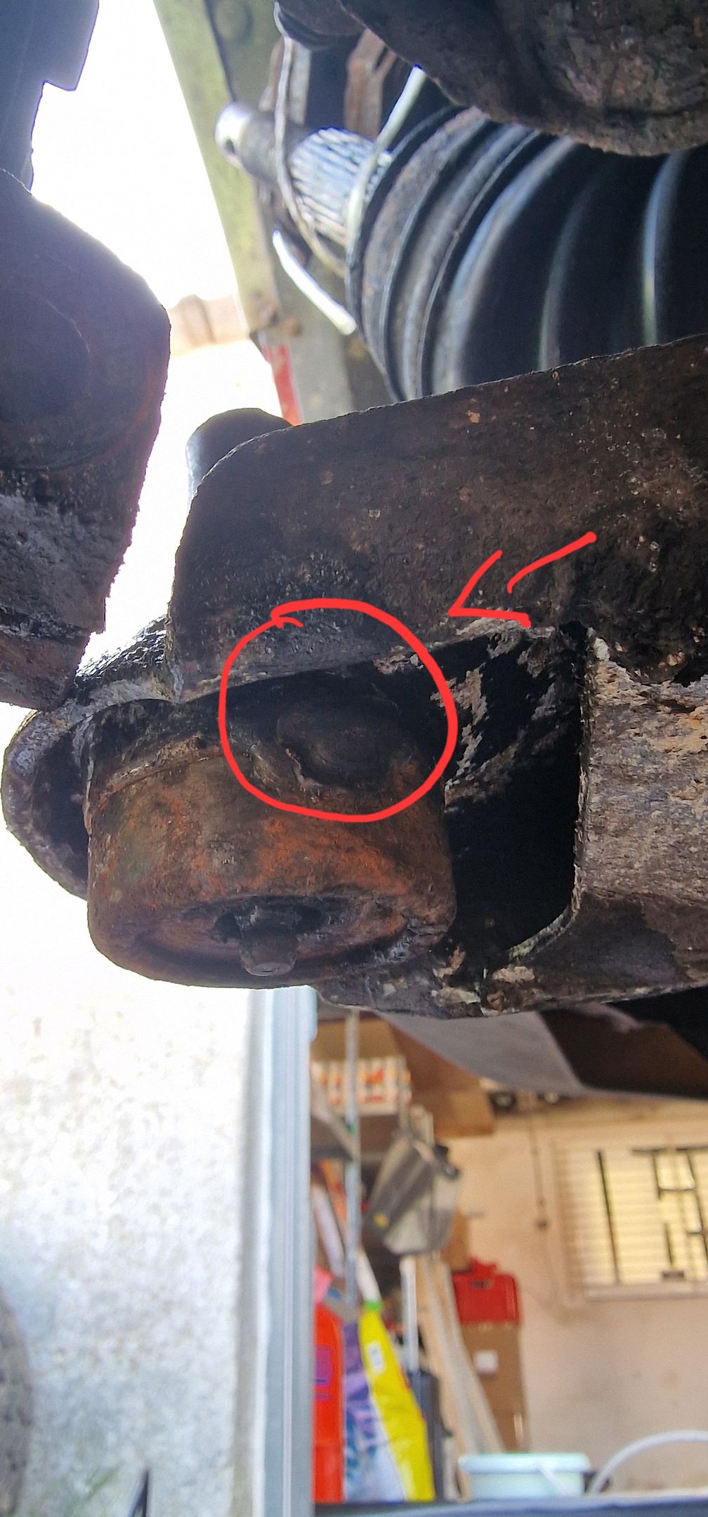

Kein Wunder..ich fand eine schweißnaht ...der vorbesitzer oder der Schrauber von dem ,hat das traggelenk am querträger angeschweißt ..
warum ? Fragt mich bitte nicht .
flex raus ..naht ab..zack raus gedroschen mit 2 schläge

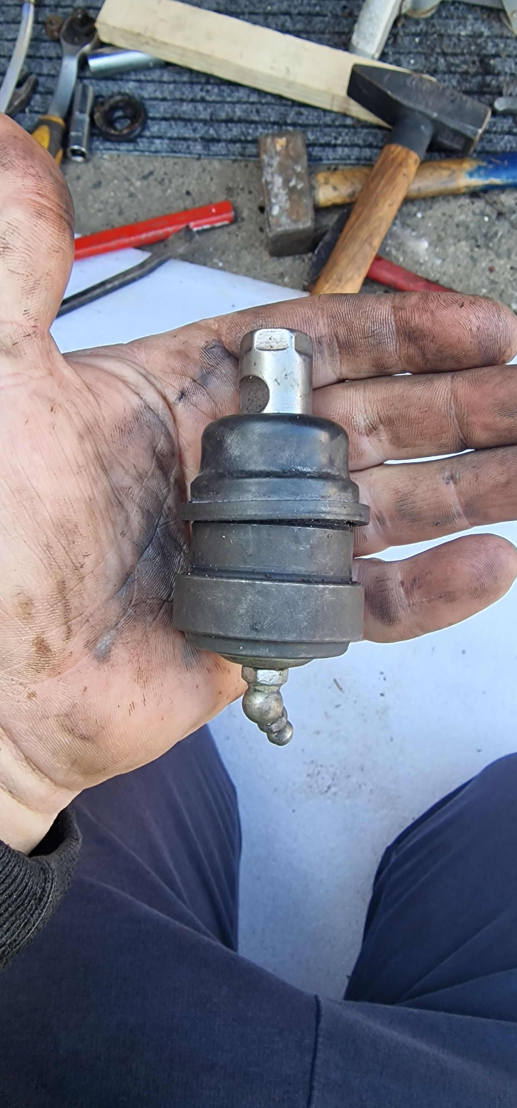

Zack das neue rein .nicht einfach ..es is eng ..aber bald war es drin .
Fett rein gedrückt und fertig . Man sieht auch den schweißpunkt .
