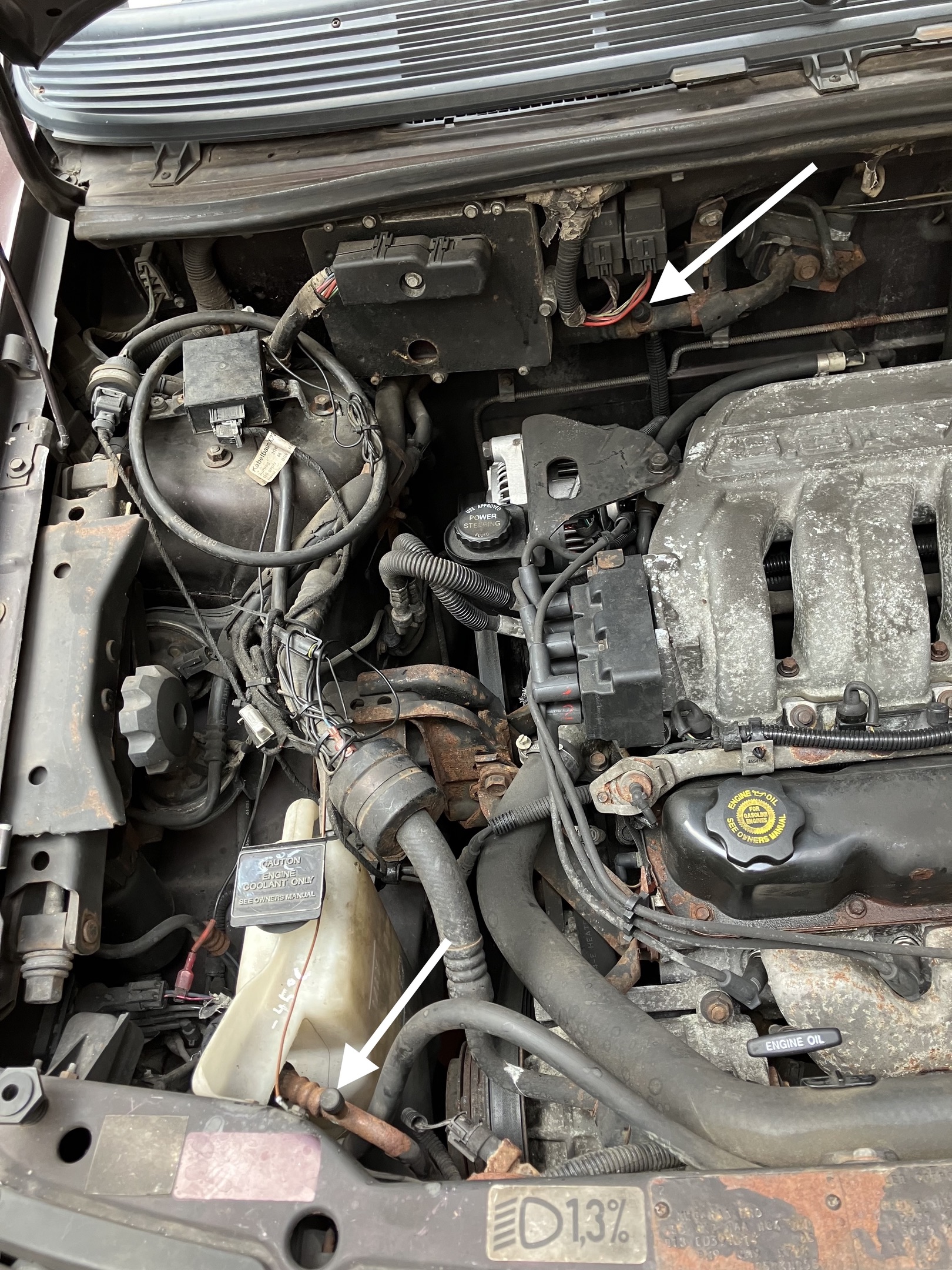

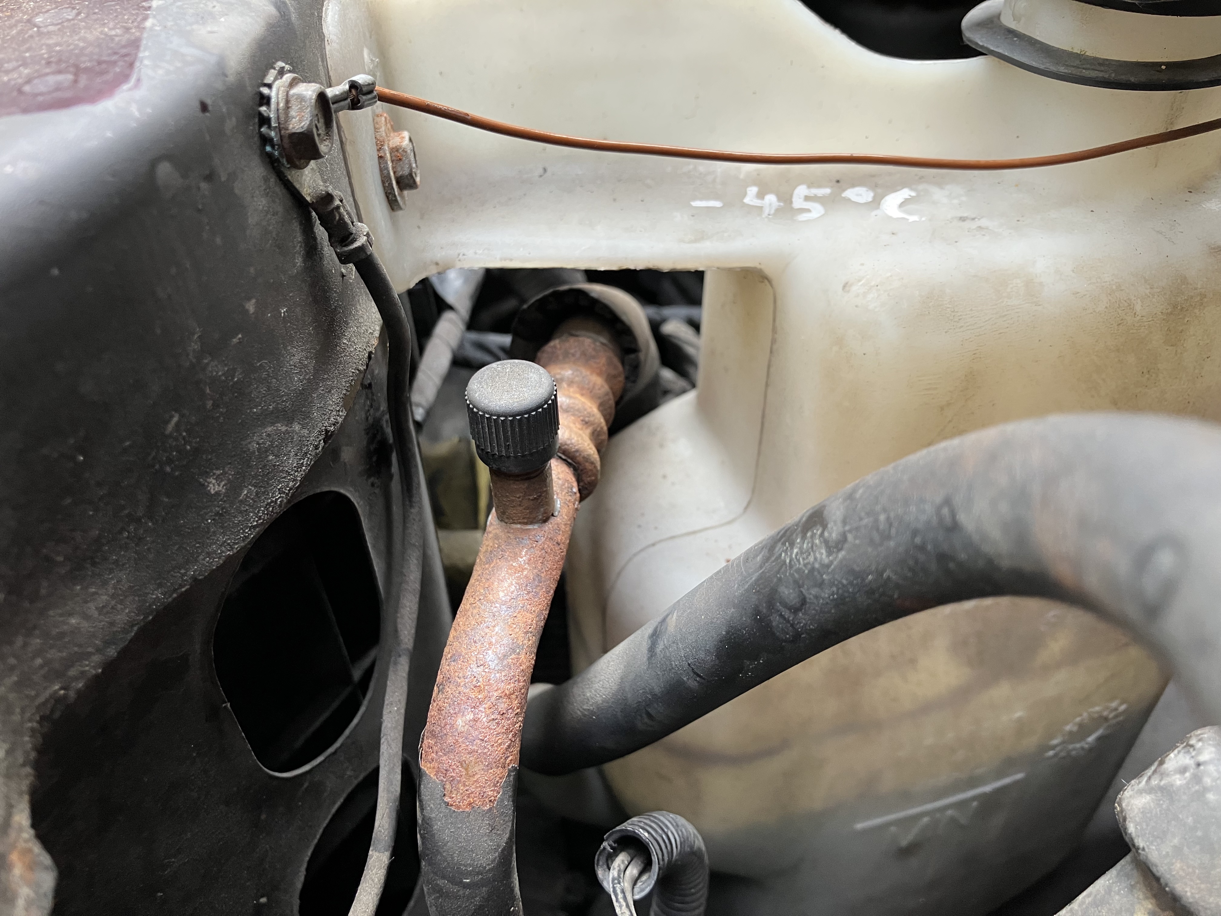

    Hier befinden sich die beiden Klimaanschlüsse.

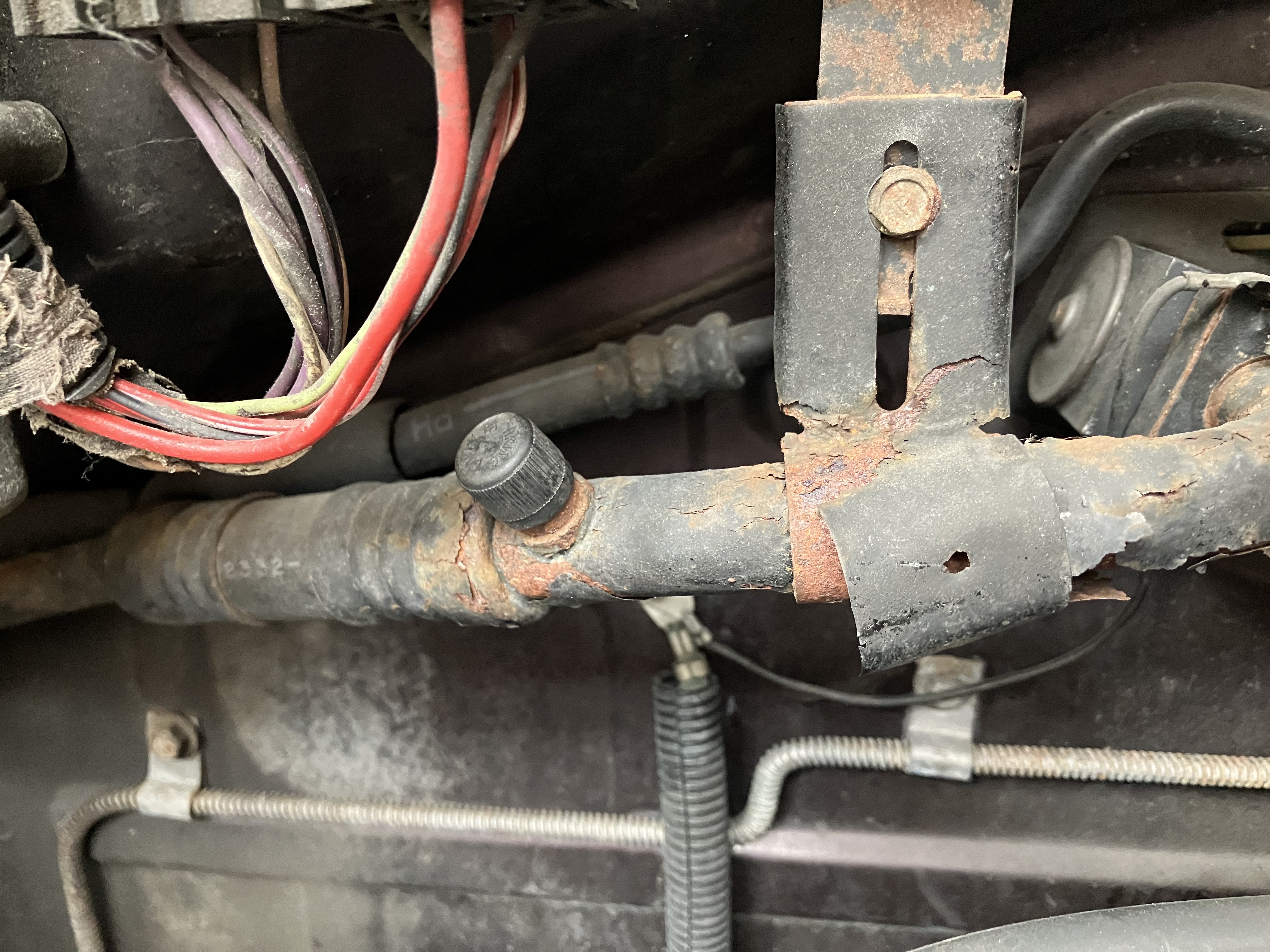

    Bei der Spritzwand ist der Anschluss für die Niederdruckseite des Klima-Systems. Dieser Anschluss hat 7/16" Aussengewinde.

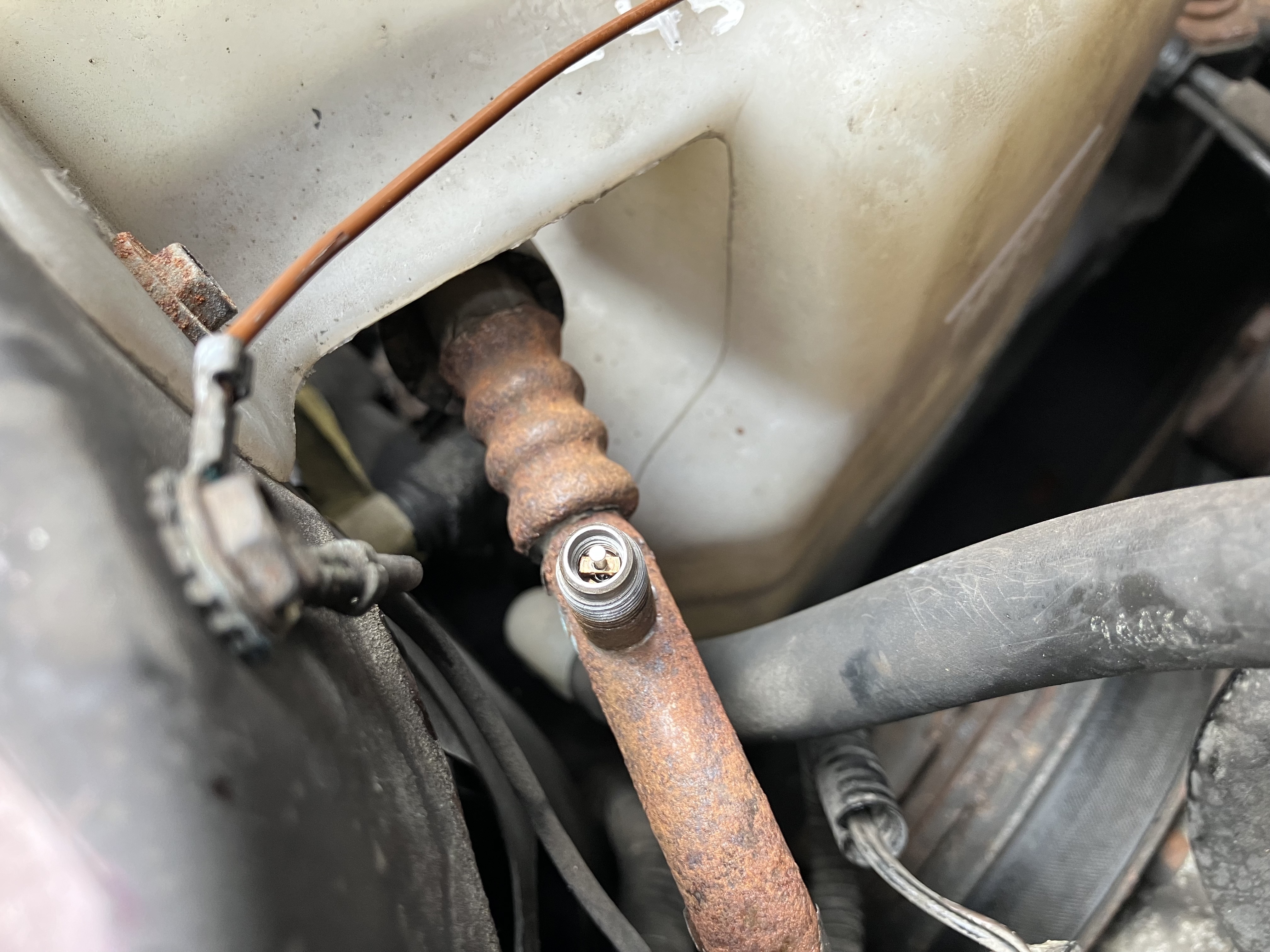

    Vorne beim Ausgleichsbehälter ist der Anschluss für die Hochdruckseite des Klima Systems. Dieser Anschluss hat 3/8" Aussengewinde.

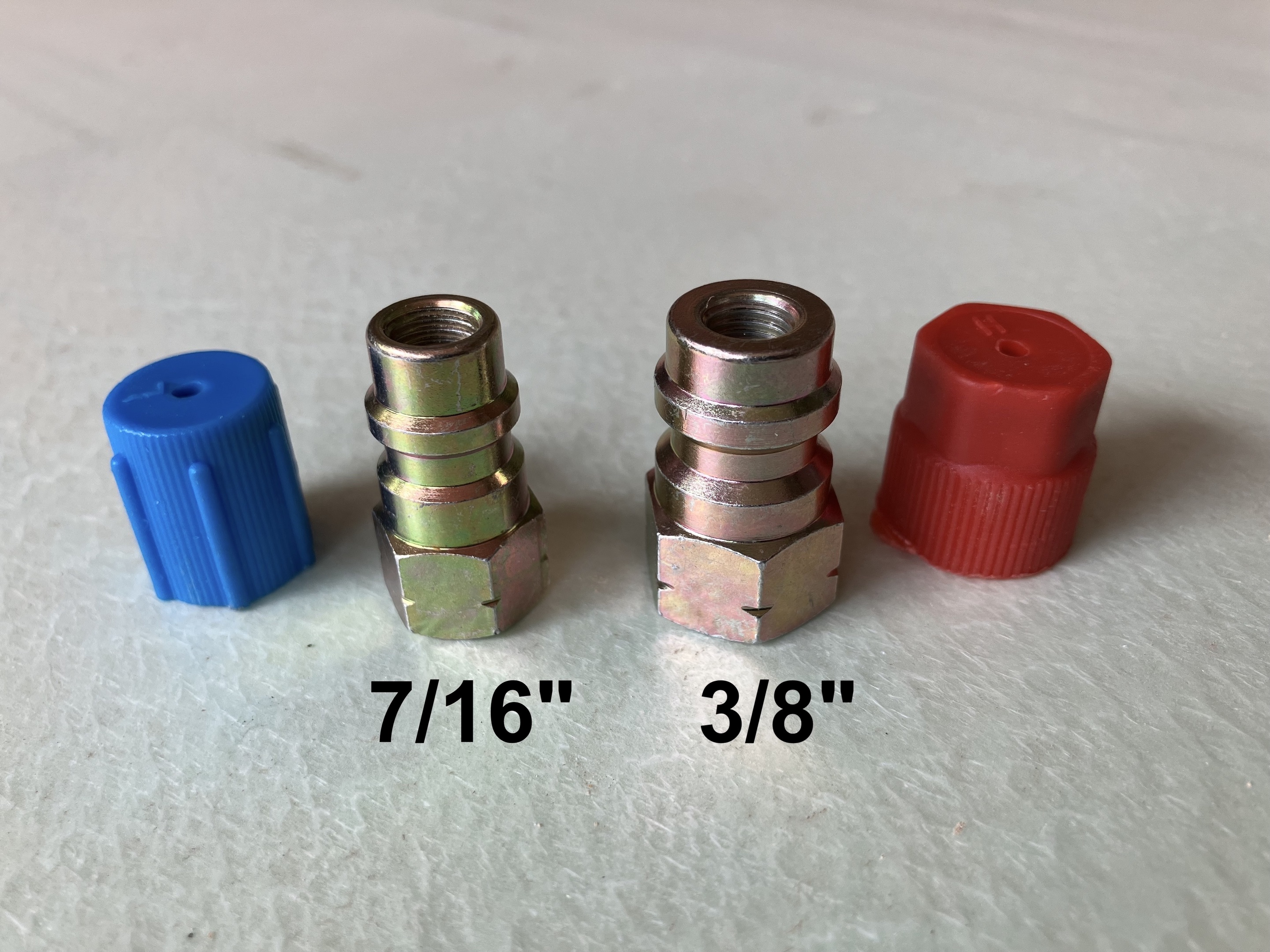

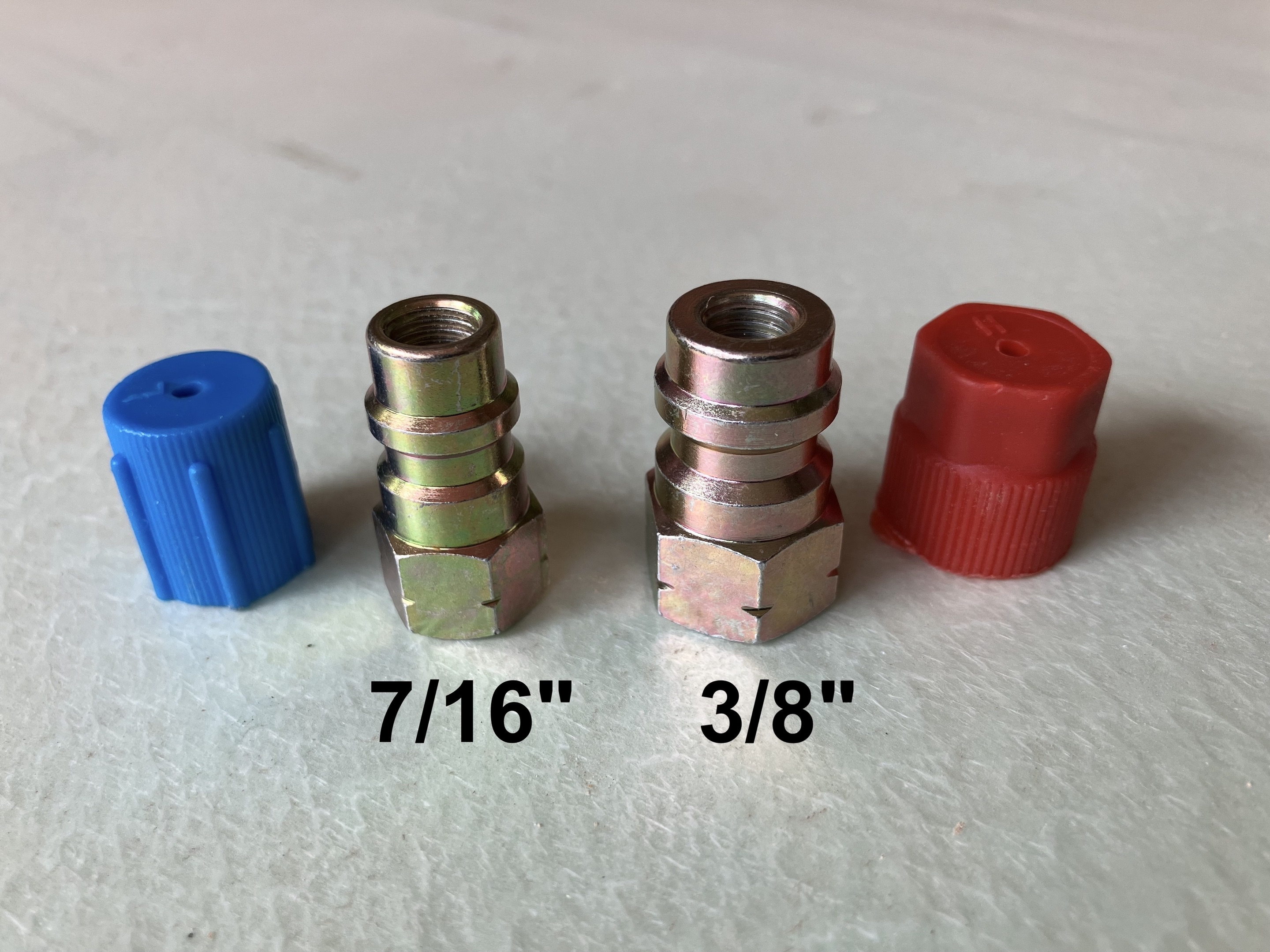

    Schritt 0: Adapter besorgen
    Leider auch der nervigste Schritt. Die großen Umrüstungswellen sind vorbei, dementsprechend sind die Teile nicht überall direkt verfügbar.
    Die hier benutzen Teile kommen via eBay aus Fernost.

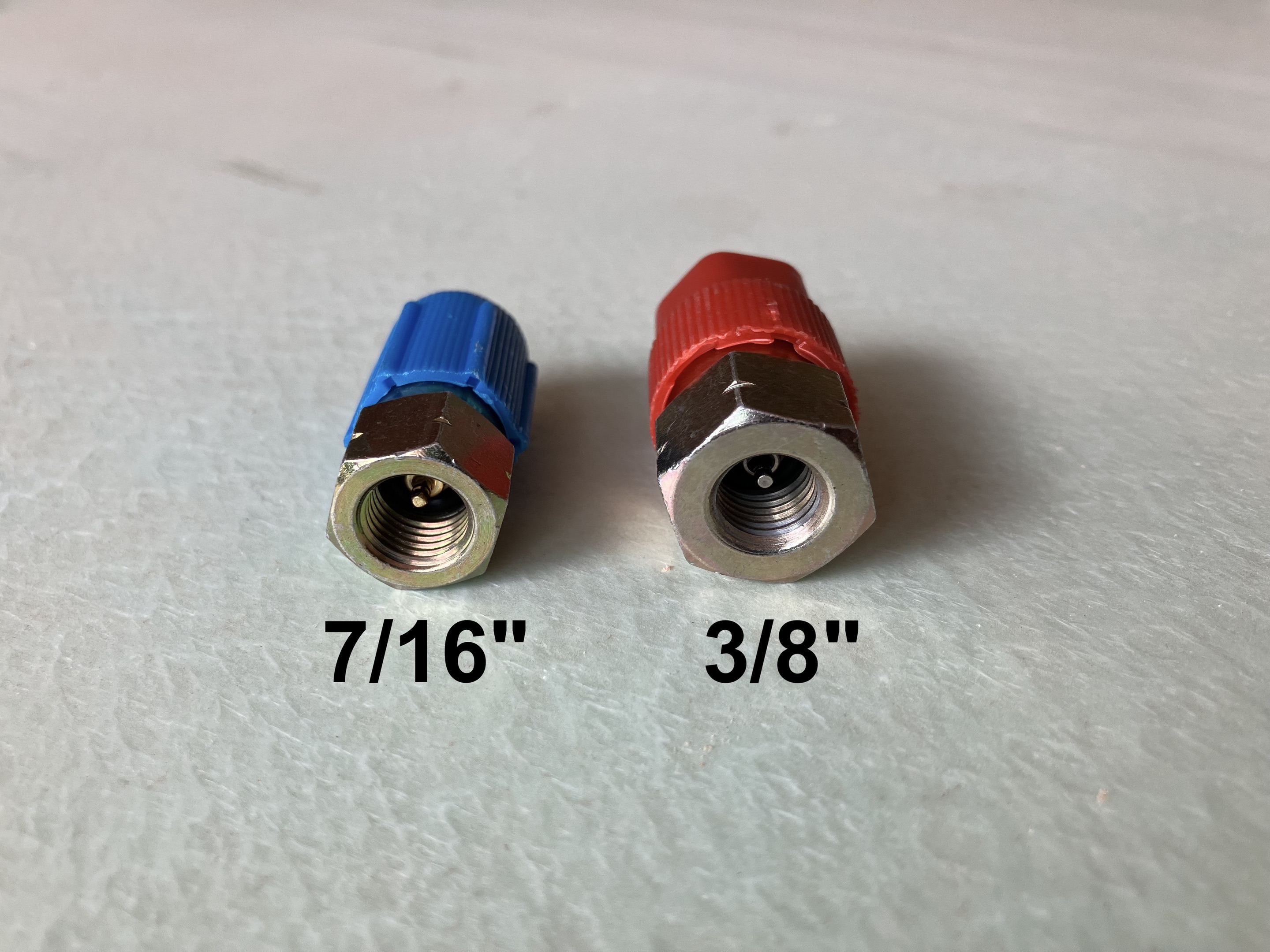

    Wichtig ist dass die Anschlüsse von Hochdruckanschluss und Niederdruckanschluss nicht durcheinander kommen und die Farbe der Kappen passt. Blau ist Niederdruck, Rot ist Hochdruck.
    Oft werden diese Adapter als "R12 auf R143a Adapter" angeboten.
    Schritt 1: Anschlüsse finden
    Das ist die Niederdruckseite bei der Spritzwand.
    Das ist die Hochdruckseite beim Ausgleichsbehälter.

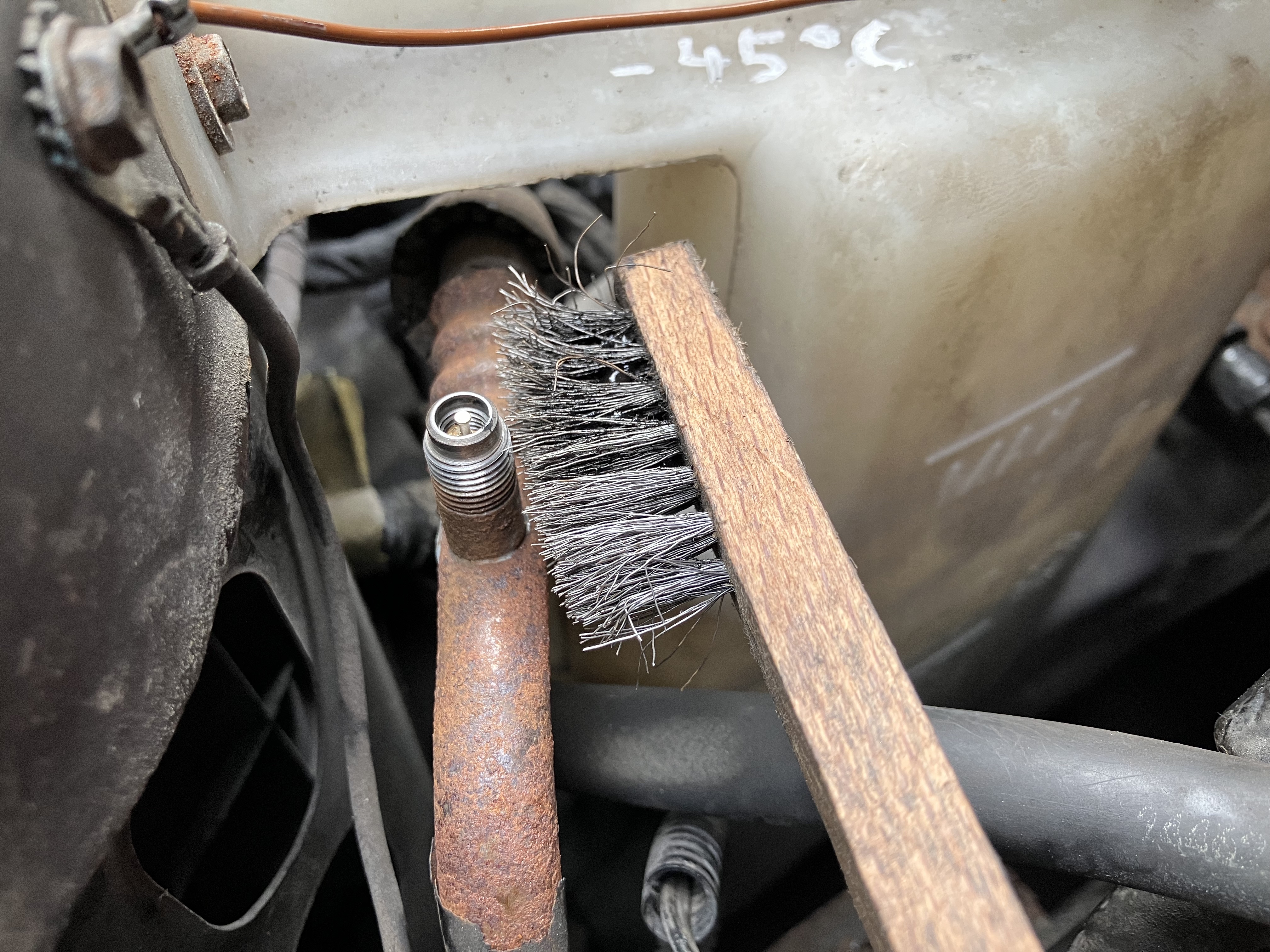

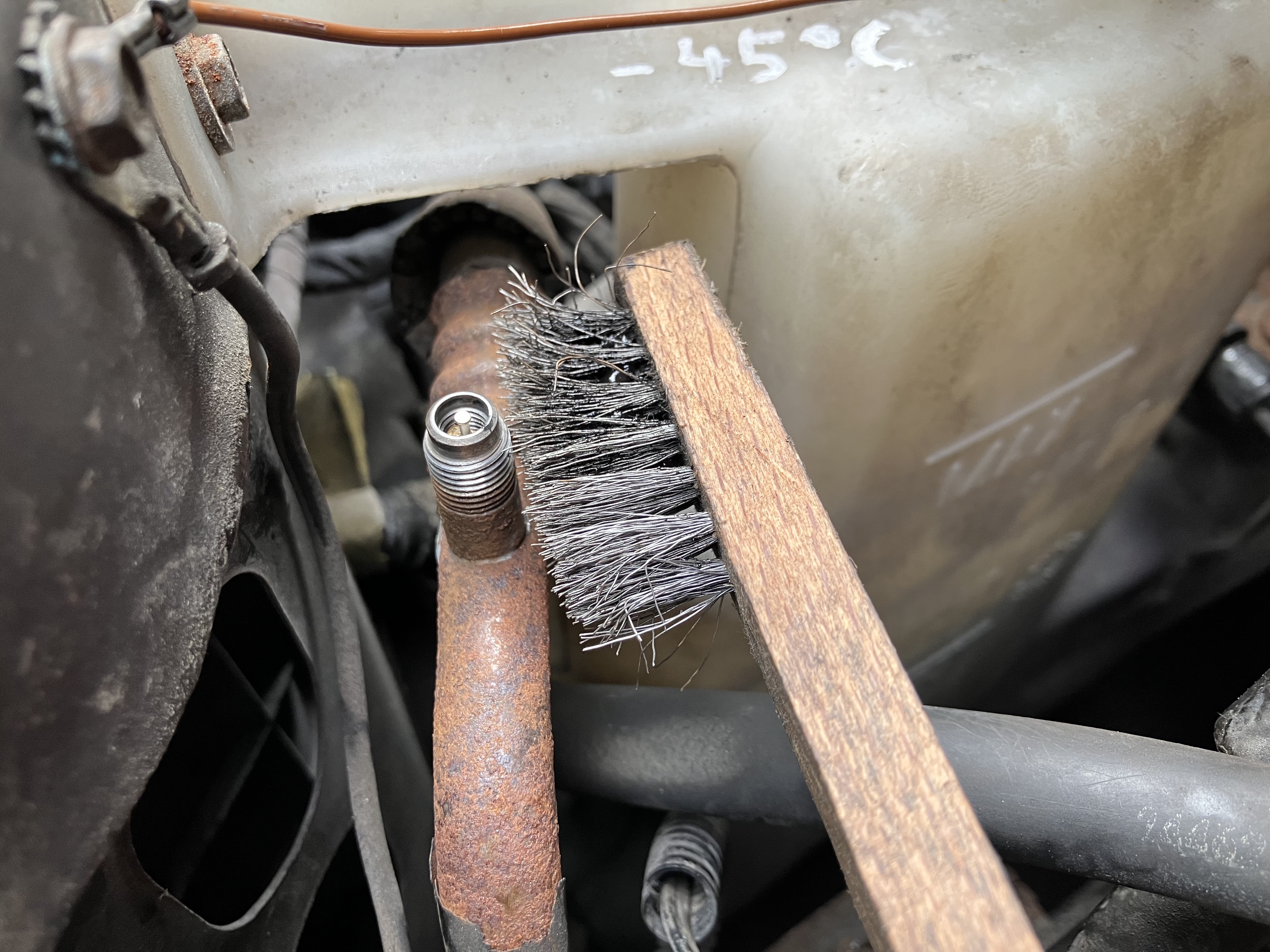

    Schritt 3: Anschlüsse reinigen
    Mit Bremsenreiniger und Druckluft das innere des Ventils reinigen.
    Mit einer Stahl-Drahtbürste das Gewinde ringsherum gründlich reinigen.
    Danach nochmal alles mit Bremsenreiniger und Druckluft reinigen.

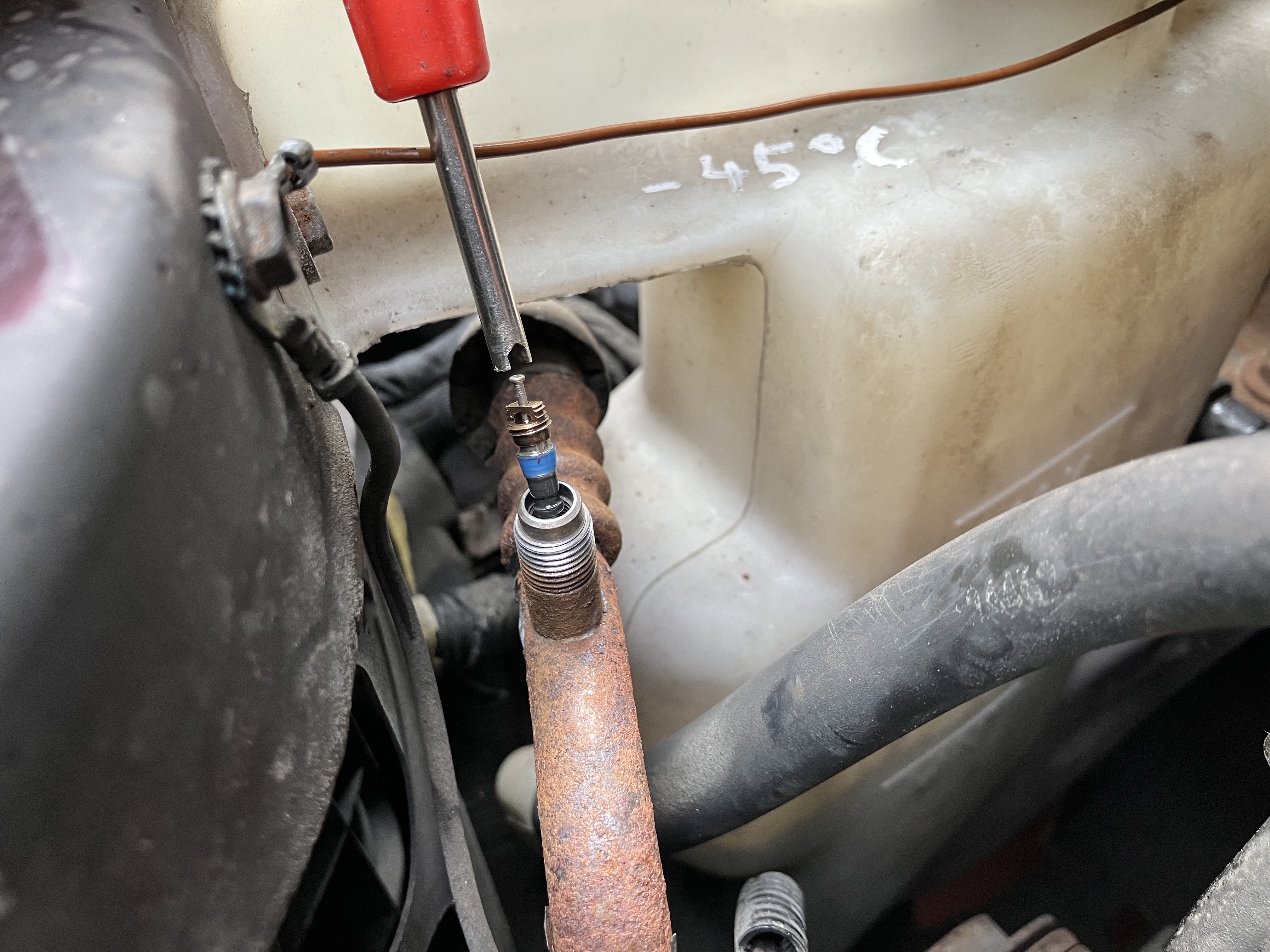

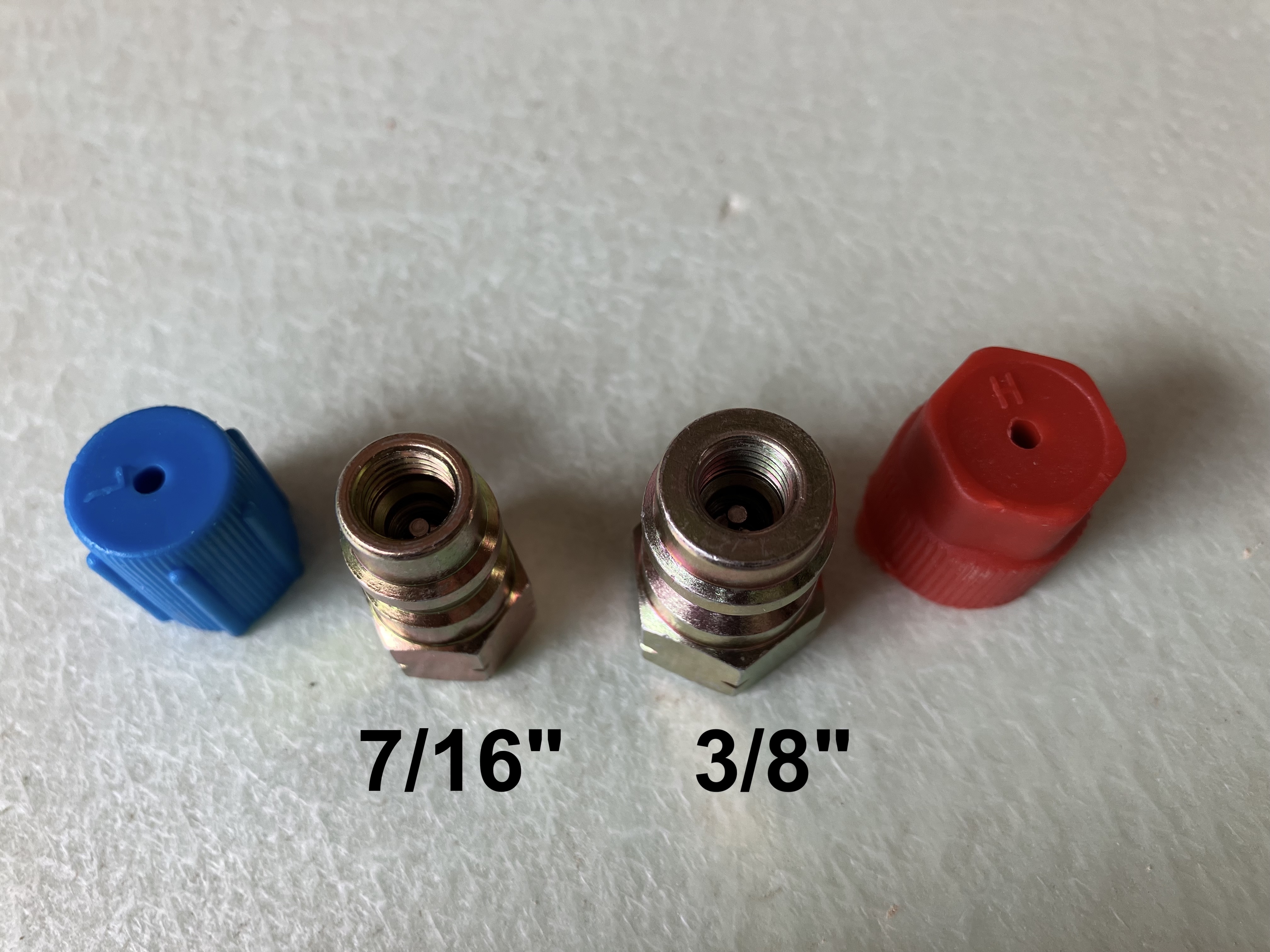

    Im inneren des Anschlusses ist ein Ventil welches entfernt werden muss.
    Mit einem Ventilausdreher für Autoreifenventile wird dieses Ventil rausgedreht.
    In den Adaptern sind Ventile vorhanden und übernehmen die Funktion.

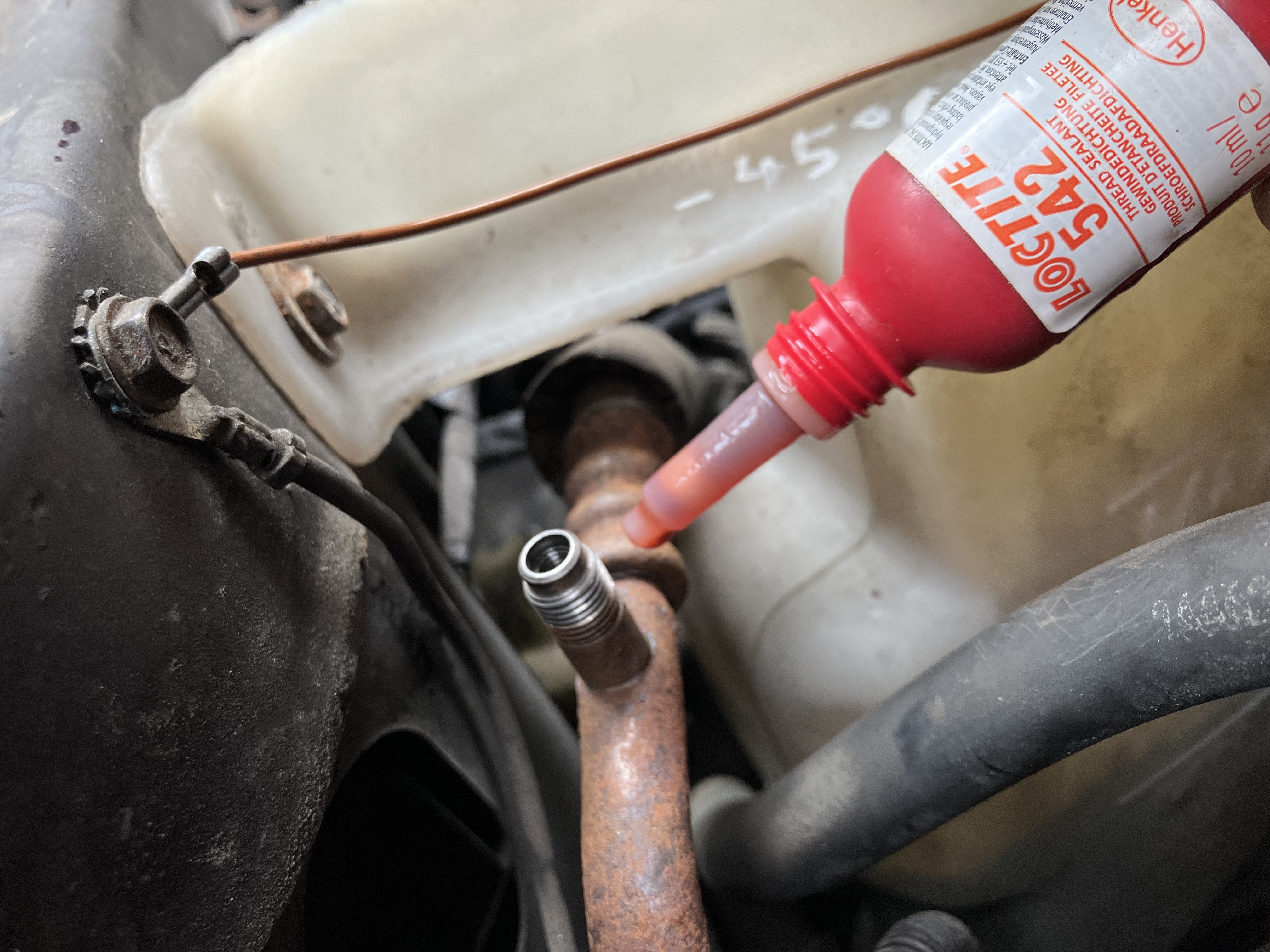

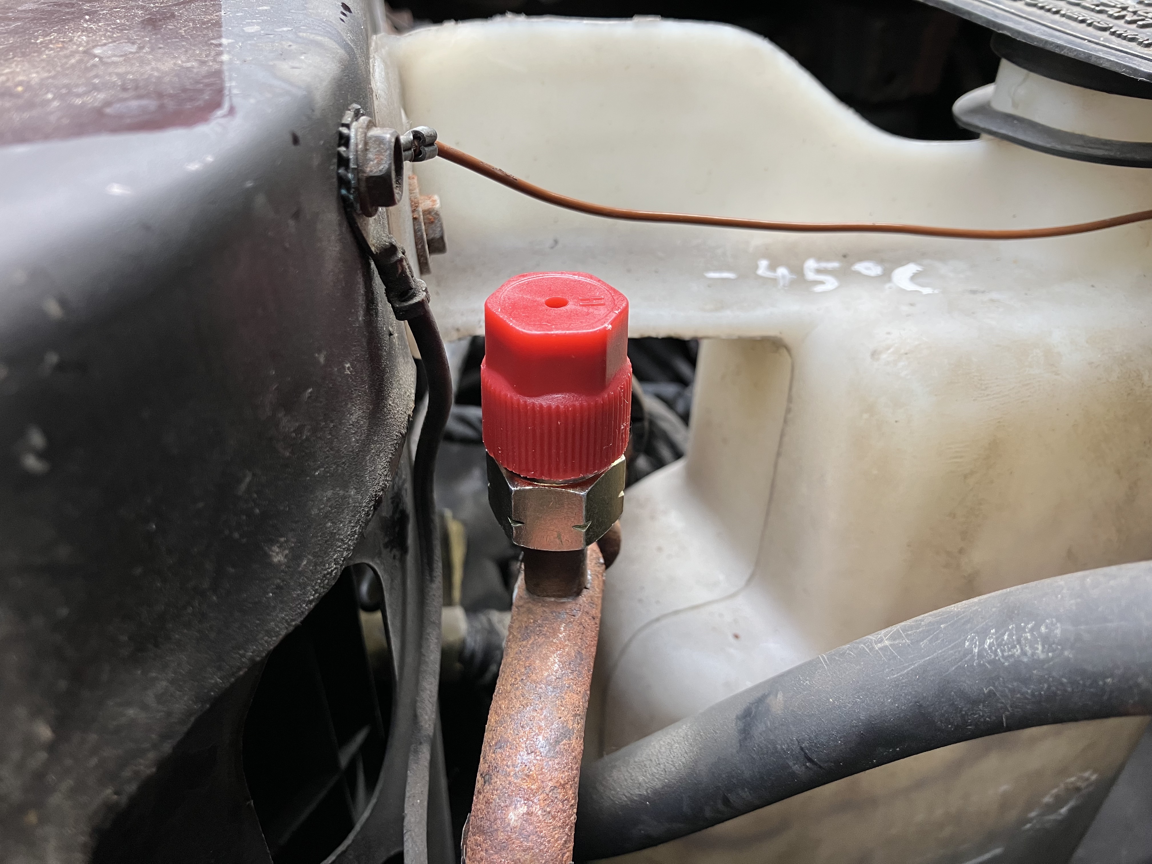

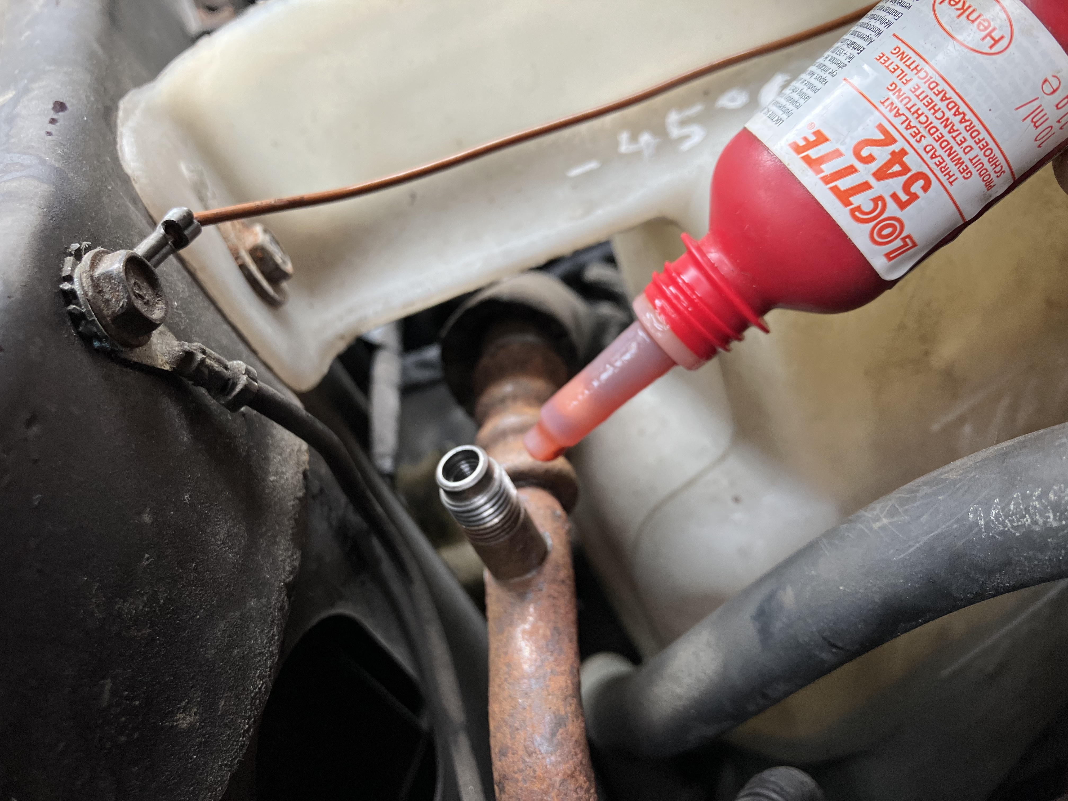

    Auf das Gewinde wird Loctite 542 aufgetragen. Die neuen Anschlüsse haben Gummidichtungen, das Loctite dient als zusätzliche Sicherung und Abdichtung.

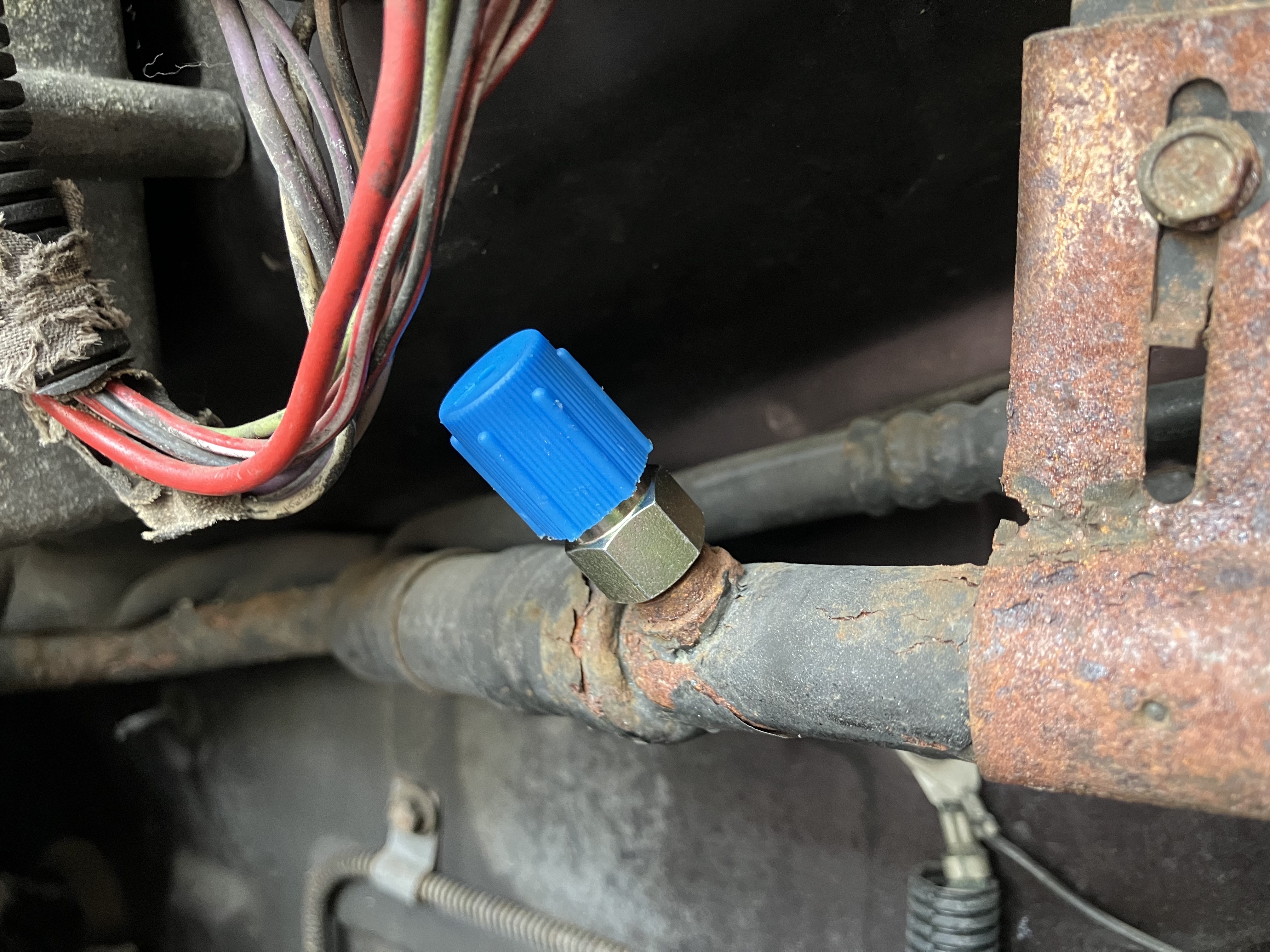

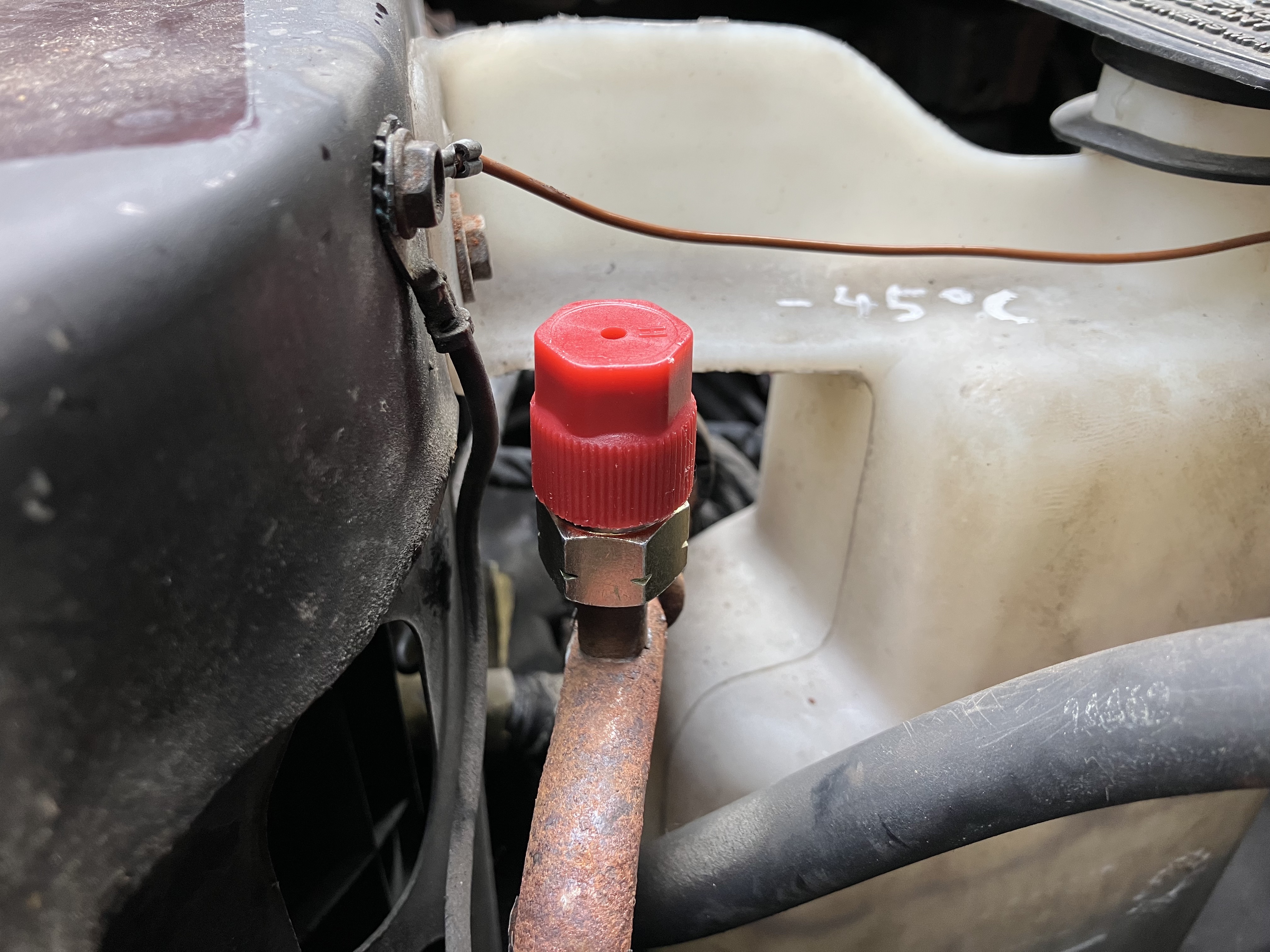

    Das neue Ventil wird aufgeschraubt und mit Gefühl fest gezogen. Nicht zu fest da sonst die Dichtung des Nachrüstteils zerquetscht wird.

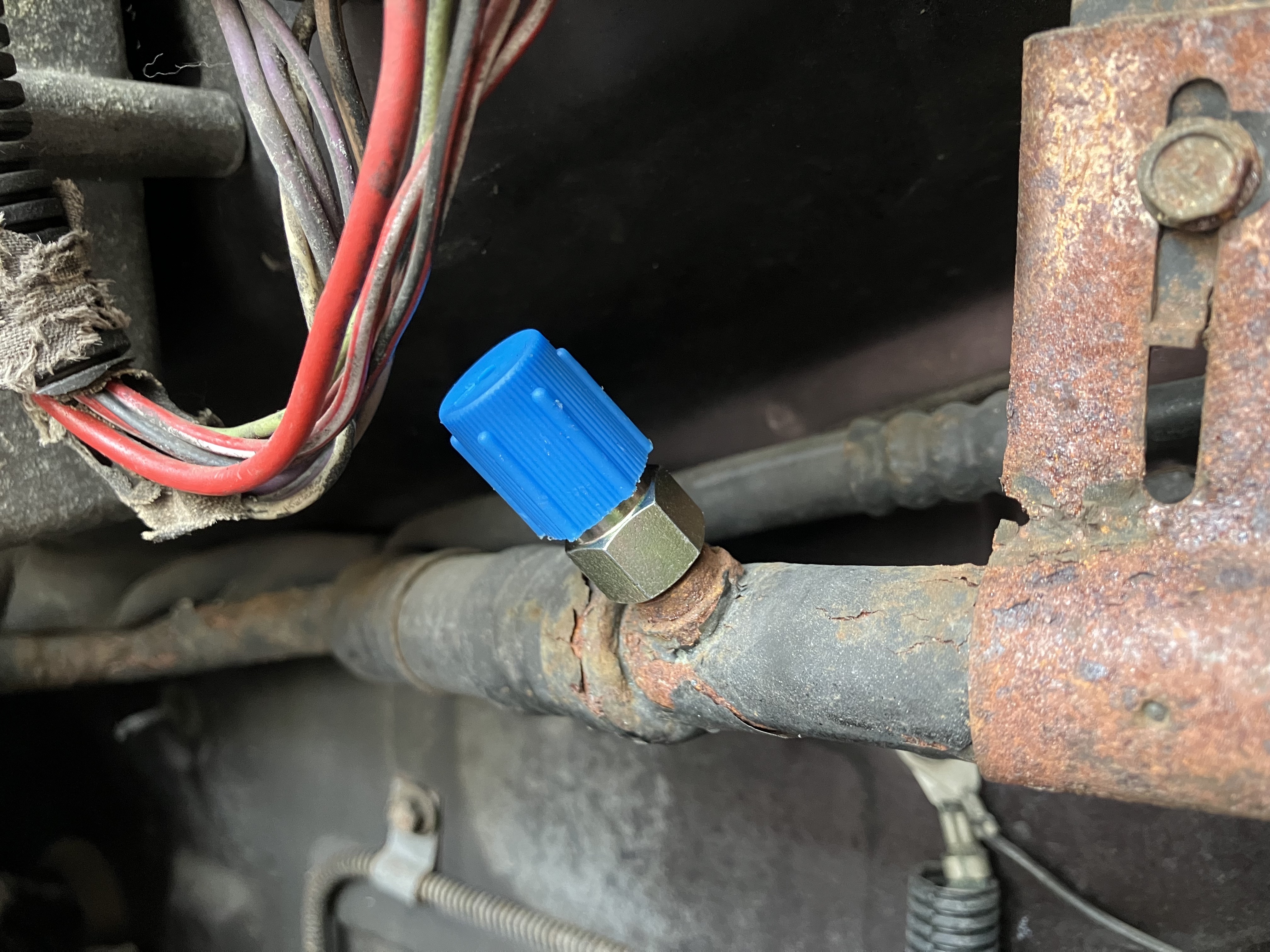

    Und dann das gleiche Spiel nochmal mit der Niederdruckseite.
    Mit den Schnellverschlüssen kann jetzt der Klima-Service wahrscheinlich viel mehr mit dem Auto anfangen und die Klimaanlage ordentlich befüllen.
