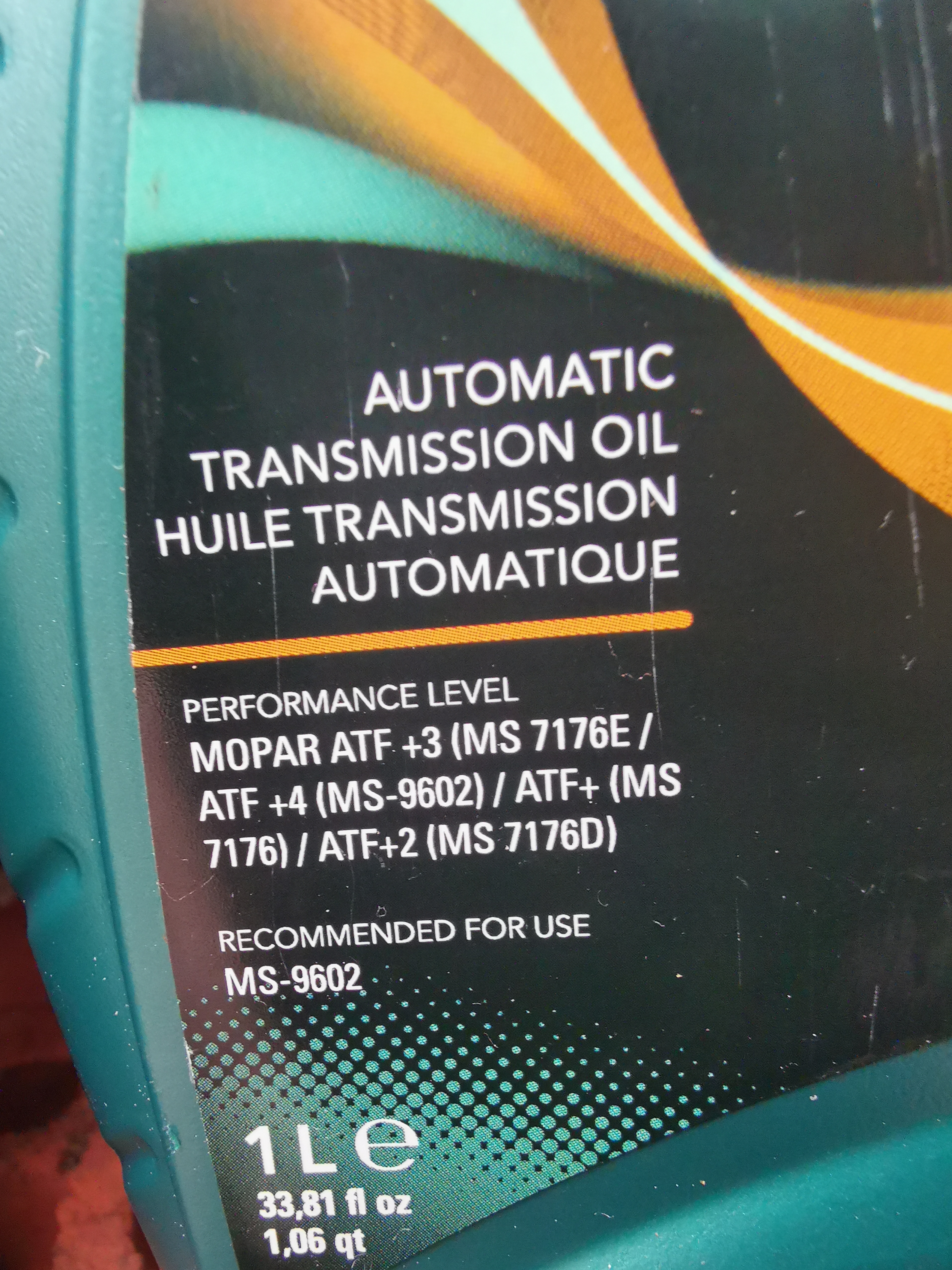

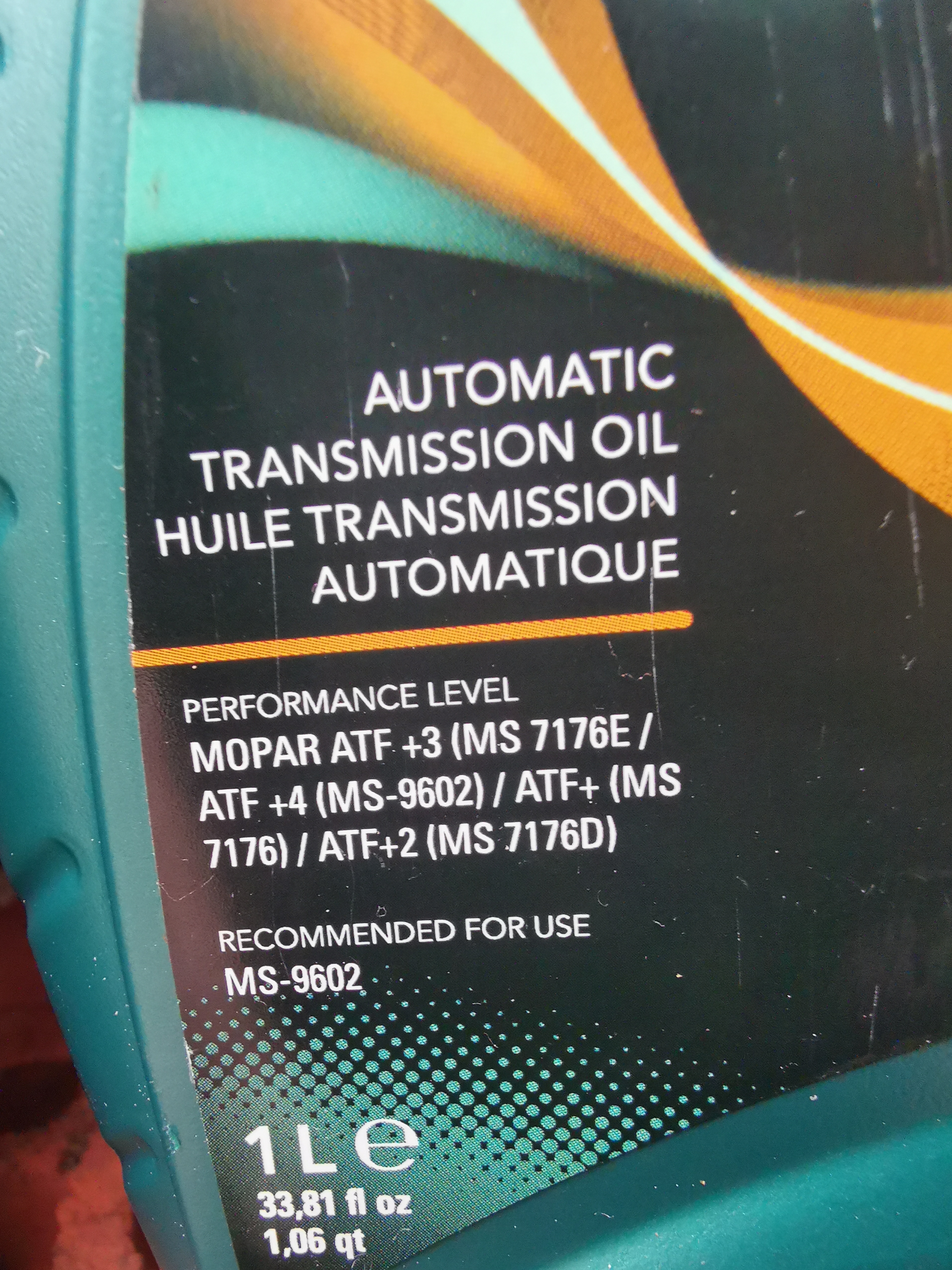

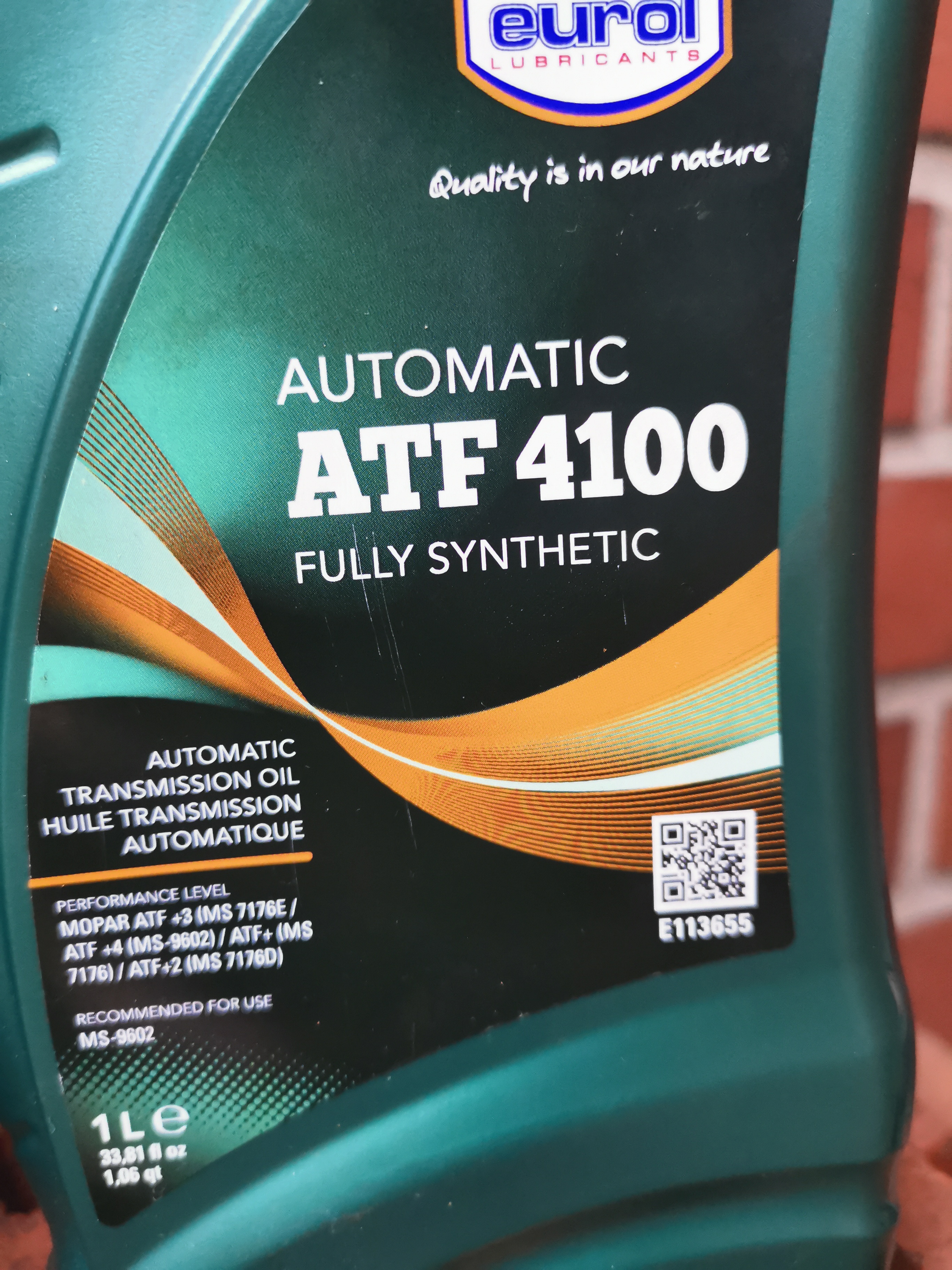

    Welches Öl hast du genau benutzt? Hersteller/Marke/Typ
    Das Öl ist eine Empfehlung von Getriebe Schwan und läuft auch schon in einigen Getrieben ohne Probleme

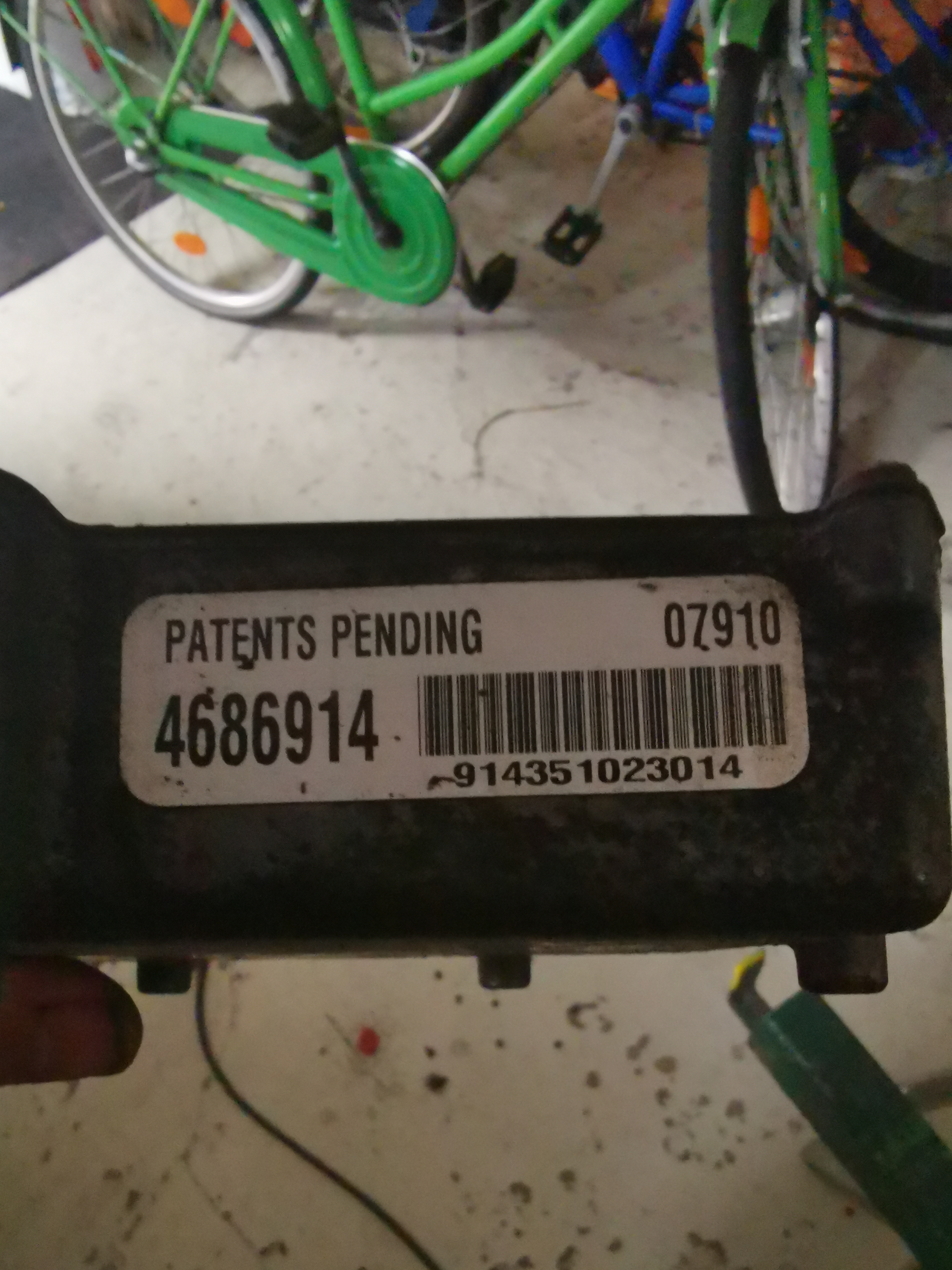

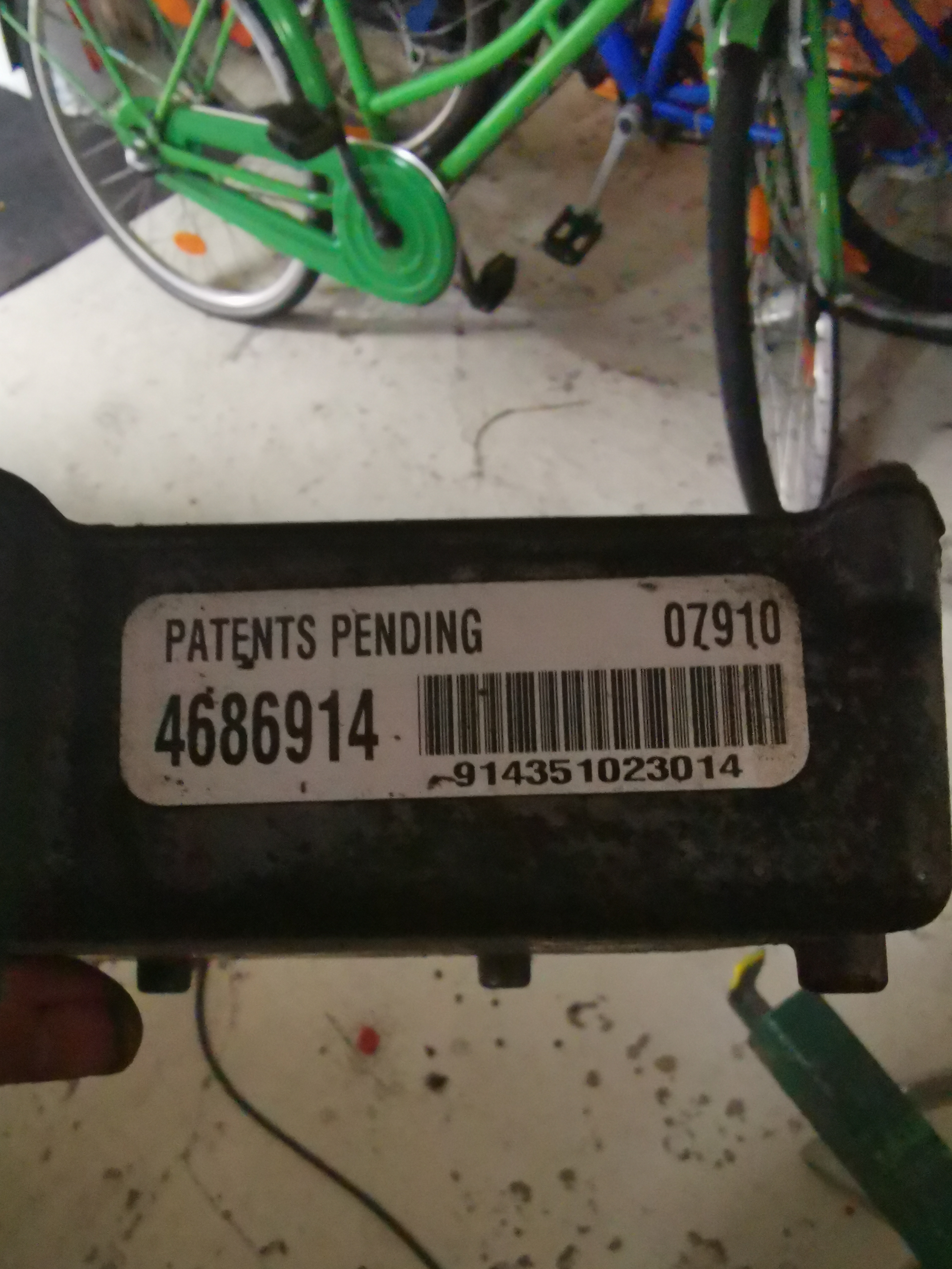

    Welche Teilenummer haben das alte und das neue Steuergerät?
    EMCC-Reset und Quick learn wurde mithilfe des MT-2500 am neuen Steuergerät durchgeführt?
    Nein das Gerät gehört dem liebevoll genannten Voyager Doc Bernd der mir nun schon sehr lange hilfreich zur Seite steht und sich immer wieder auf den Weg zu mir macht um die Diva ans laufen zu bekommen.
    Mit dem Steuergerät war keine Kommunikation möglich und somit keine Anzeige von Fehlern der Austausch erfolgte vorerst ohne Tausch des Kabelbaums danach Kommunikation möglich aber das Getriebeverhalten blieb.
    Dann Fahren, alle Gänge schalten sauber, Bremsen und Willkommen im Limp Mode daraufhin wurde der Kabelbaum getauscht weil der Verdacht eines Bruchs der Masseverbindung gab und da ich keine Lustigen Kabel verlegen wollte kam nur der Tausch in Frage leider ohne erfolg gleiches Symptom.
    Es folgten Sensoren die auch keine Änderung brachten.
    EMCC-Reset und Quick Learn wurde vom Steuergerät nicht akzeptiert und konnte nicht durchgeführt werden.
    Teilenummer von beiden Geräten lauten:

  • Das Öl ist eine Empfehlung von Getriebe Schwan und läuft auch schon in einigen Getrieben ohne Probleme
    Selber kenne ich das Öl nicht, habe aber davon gehört. Daran wird es wohl nicht liegen.

  • Also wenn ich es jetzt richtig erlesen habe ist mein originales TCM das passende und das Tausch TCM irgendwas um 93er bj.
    Nun ist guter Rat teuer was das Flashen angeht denn einen DRB III Scanner hat Bernd glaube ich auch nicht müsste ich nochmal erfragen.
    Chrysler bei mir in Rheine ist der Meinung ohne etwas auszulesen das ein neues Getriebe fällig ist was mich natürlich ein wenig auf die Palme bringt.
    Ansonsten habe ich keinen in meiner Nähe von dem ich wüsste das er ein DRB III hat.
    du hattest ein Bild reingemacht mit einer Teilenummer. Wenn beide Steuergeräte die gleiche Nummer haben sind beide Steuergeräte 100% identisch (bis auf die EMCC-Indizes).
    Man braucht für das flashen zusätzlich noch das Mopar Diagnostic System und diversen anderen Kram. Das gibt es in Deutschland nicht. Ich würde sogar behaupten dass niemand in Europa das erforderliche original-equipment dafür hat.
    Aber das ist auch nicht nötig, da das problem damit nix zu tun hat. Ich meinte eigentlich, schau mal auf Seite 5 in besagtem TSB. Da wird gezeigt dass Kabel Nummer 49 durchtrennt werden muss falls vorhanden.
