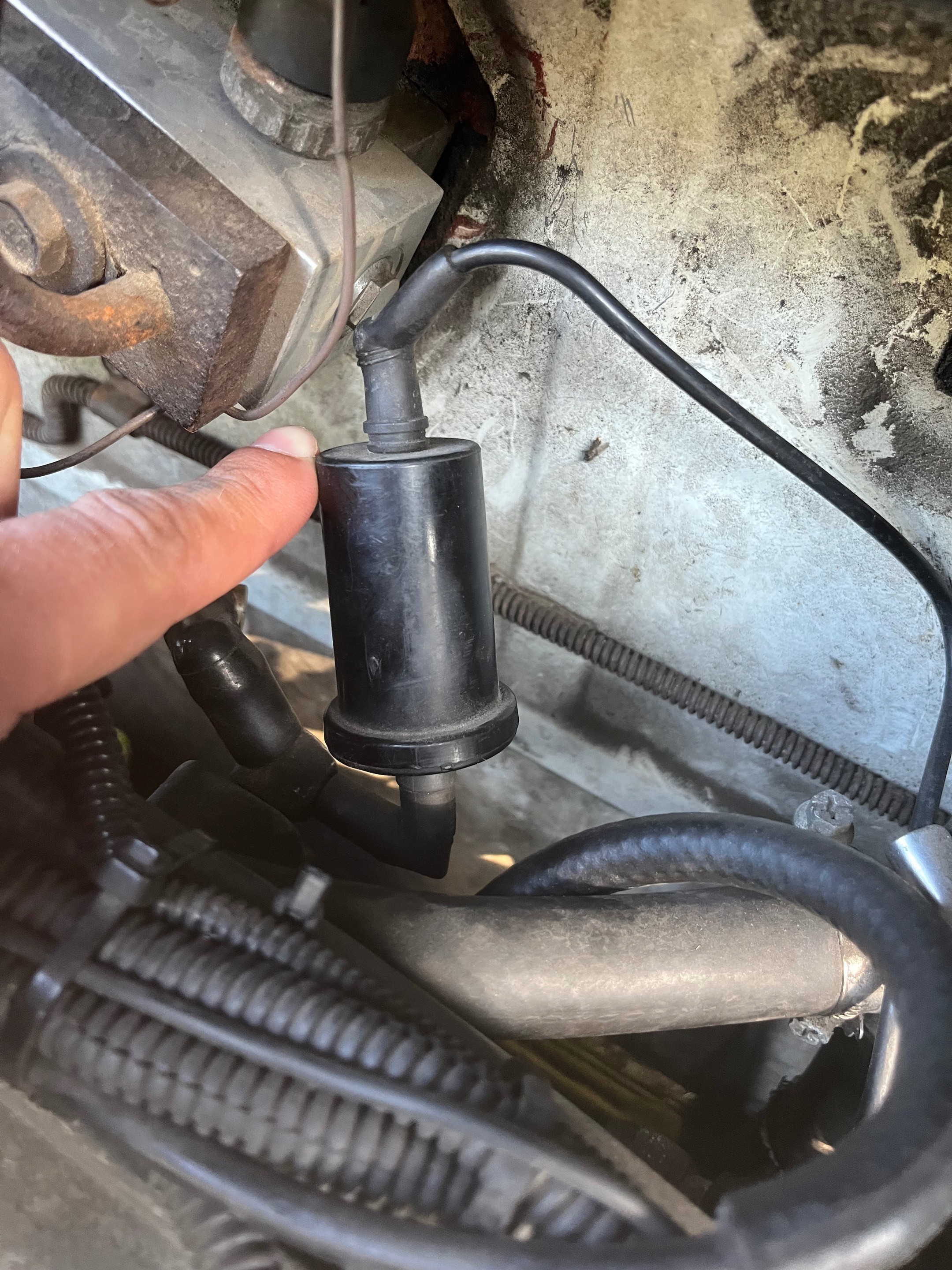

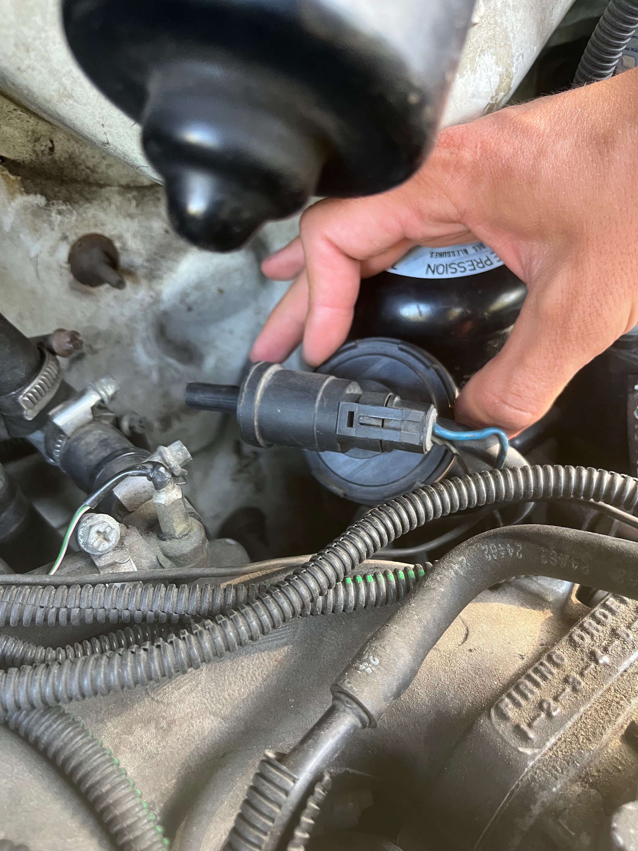

  • Hey, du solltest unten in der Motorhaube einen Sticker haben mit der Darstellung des Unterdruck Systems.
    Das ist nicht bei allen Modelljahren gleich.
    Auf dem zweiten Bild ist das Rückschlagventil für die Klimaanlage. Die Klappen der Luftsteuerung sind Unterdruckbetätigt.
    Der ist dafür da, dass die Luft nur aus der Klima raus gezogen wird, aber nicht zurück fliesst (z.B. wenn bei Vollgas der Unterdruck in der Ansaugbrücke sinkt).
    Wenn das Ventil fehlt, gehen bei Vollgas die Klappen in Neutralstellung, dann wird die Luft nur noch auf die Scheibe gepustet.
