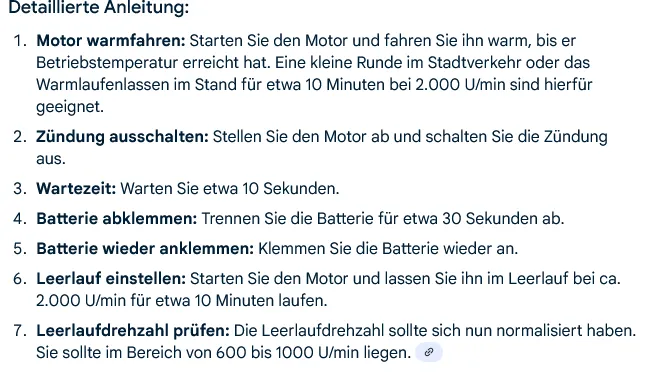

  • Ja schon gemach das drehzahl bleib auf 2000 U\min konstant
    ich habe zufälig bei Googel gefragt und das gefunden.ich will endlich fertig werden das wegen jede hilfe gerne gesehen

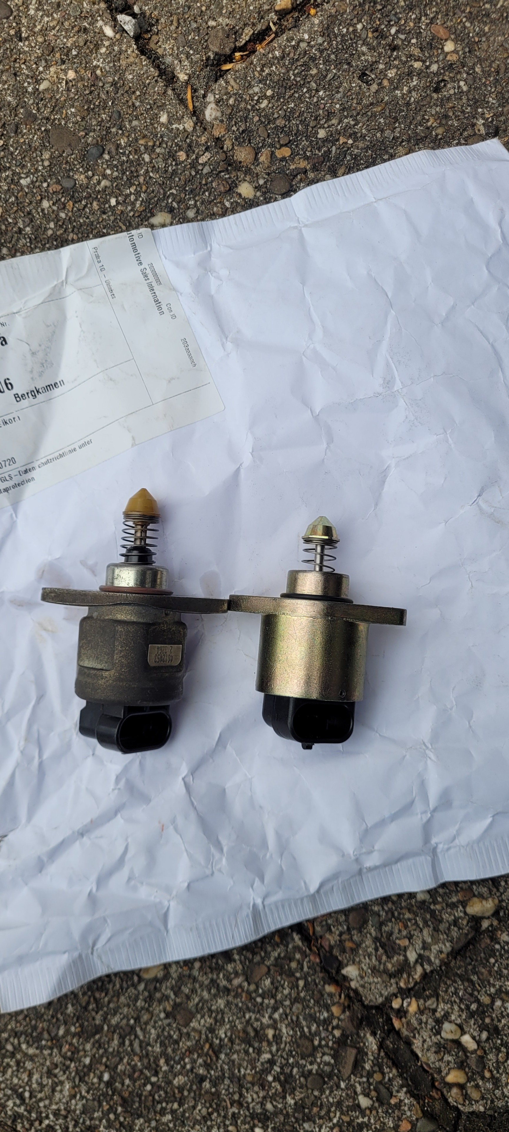

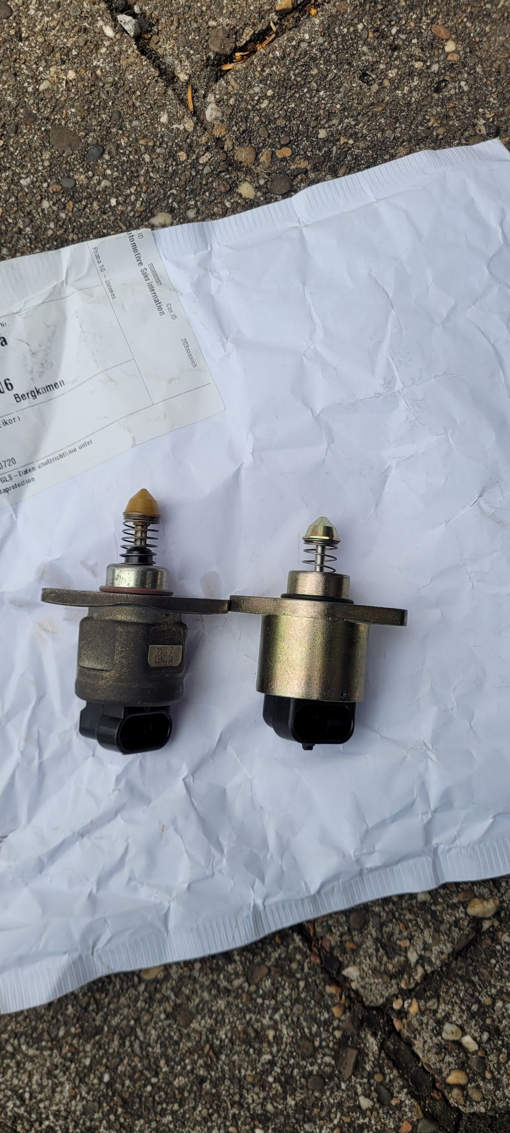

    Ich habe gelesen, dass du bei deinem Voyager auch das Leerlaufregelventil (IAC) gewechselt hattest, die Drehzahl danach aber trotzdem noch bei etwa 2.000 U/min hängen blieb.
