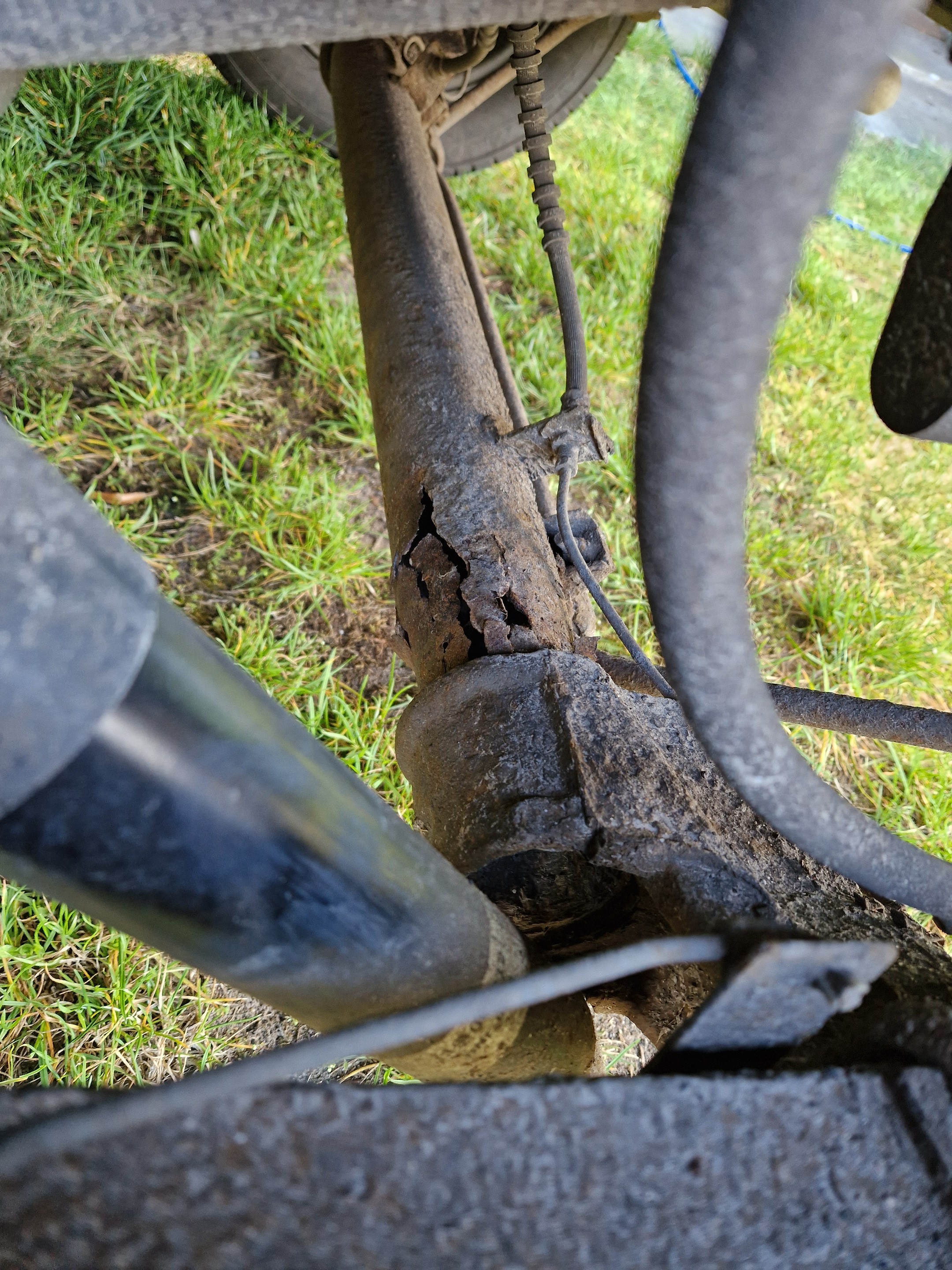

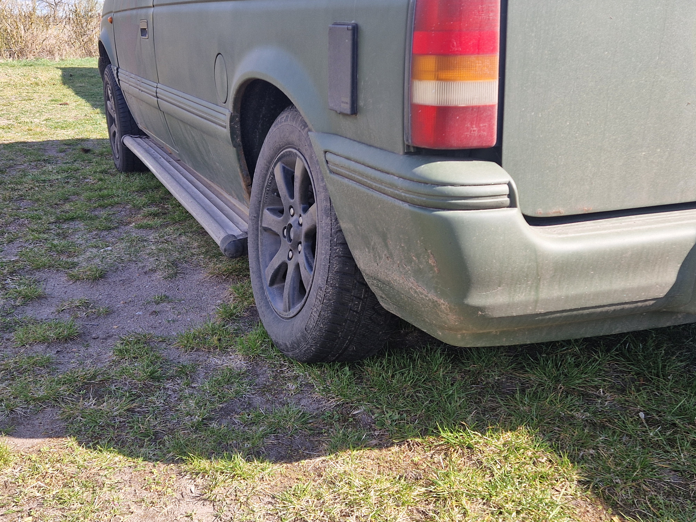

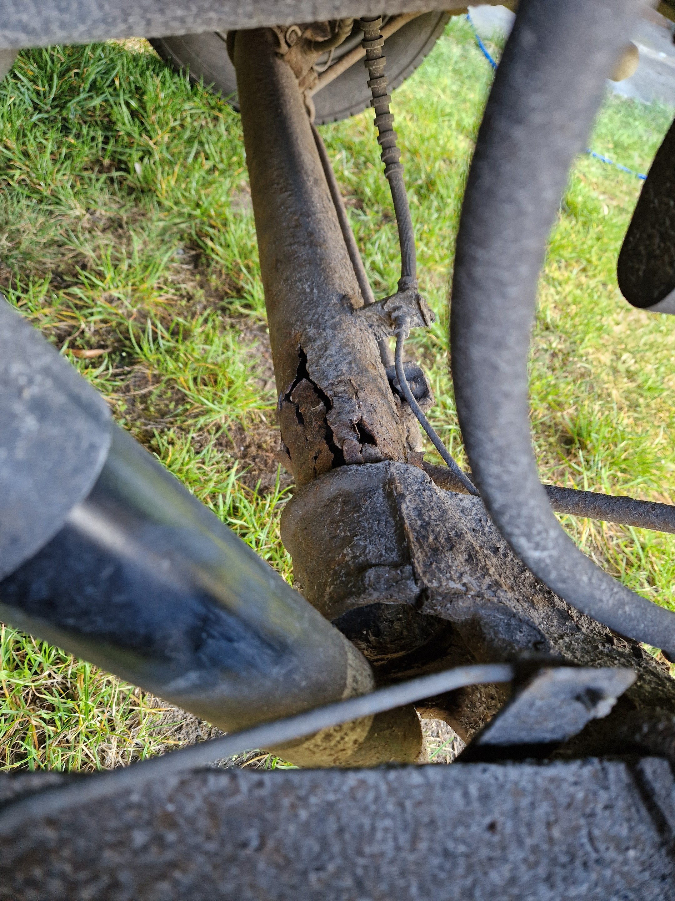

Hallo suche für meinen 95 eine achse da meine durch ist also wenn einer was hat.
Suche Hinterackse Für Frontantrieb
das sieht ja richtig übel aus
Au weiha!
Ich habe mir Material zusammen gesucht mit dem ich eine Leere für die Hinterachse baue.
Dann trenne ich das dünn gerostete Rohr raus und schweiße ein neues ein.
Das Orininalrohr ist etwas gekröpft auf den Aussenseiten für ca 10cm, dort wo es in die Gussstücke eingeschoben und angeschweißt ist.
Ich hab noch keine Quelle gefunden, die mir so ein Rohr an den Enden um 3/4mm im Durchmesser kröpft, also verringert.
Ein Kollege von uns hat einfach ein dickes Gerüstrohr rein geschweißt, es muss ca 70mm sein.
Es geht aber auch einfach ein durchgehend gleiches Rohr, es sollte aber mind 3m Stärke haben.
