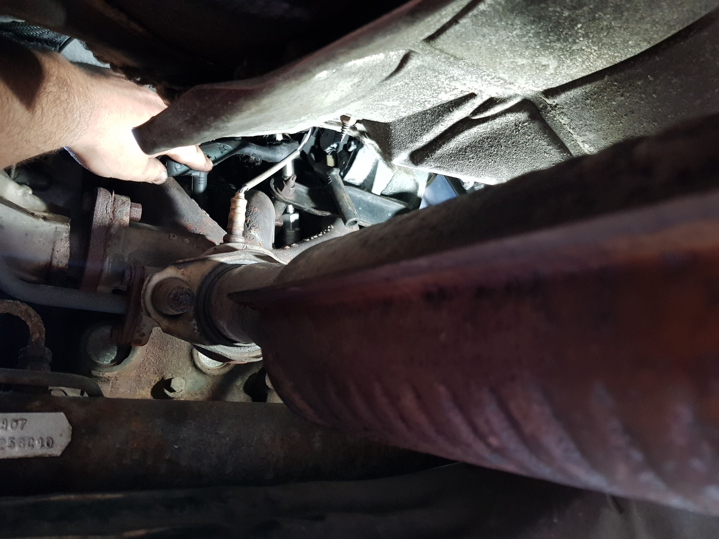

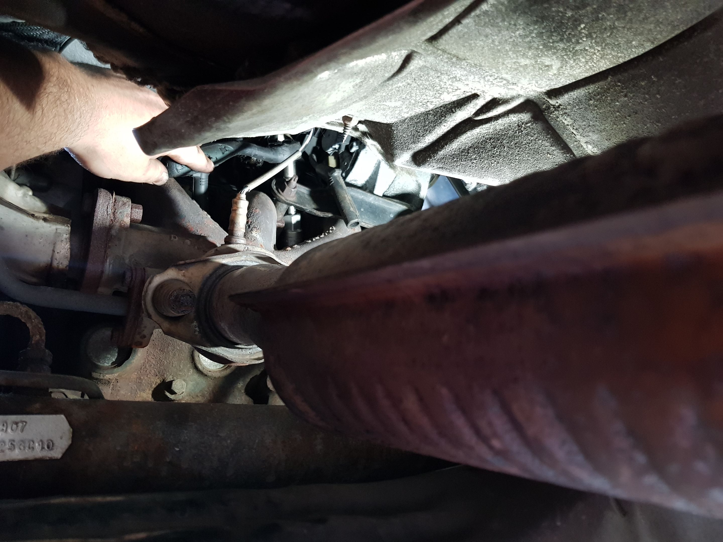

Ich hatte den kleinen heute auf der Bühne und hab das von unten gemacht.
Die Zündkerze links und mitte sind eigentlich problemlos mit einer Ratsche.
Für die ganz rechte Zündkerze brauchst eine Ratsche mit kurzer Verlängerung (ca. 5cm). Geht halt nicht sehr gut.
Ist etwas schwer zu erkennen im Bild: rechts neben dem mittleren Krümmerrohr...
