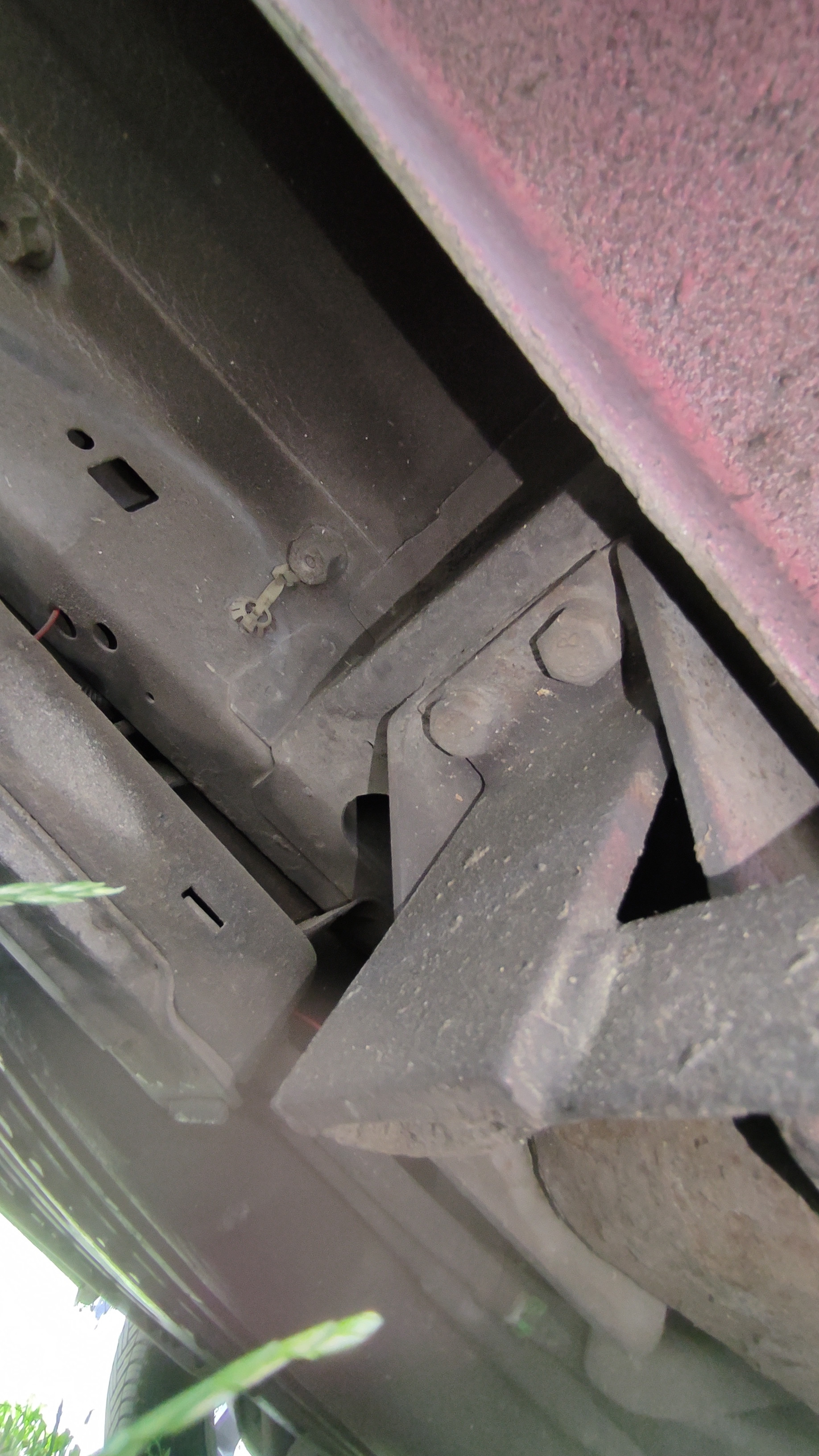

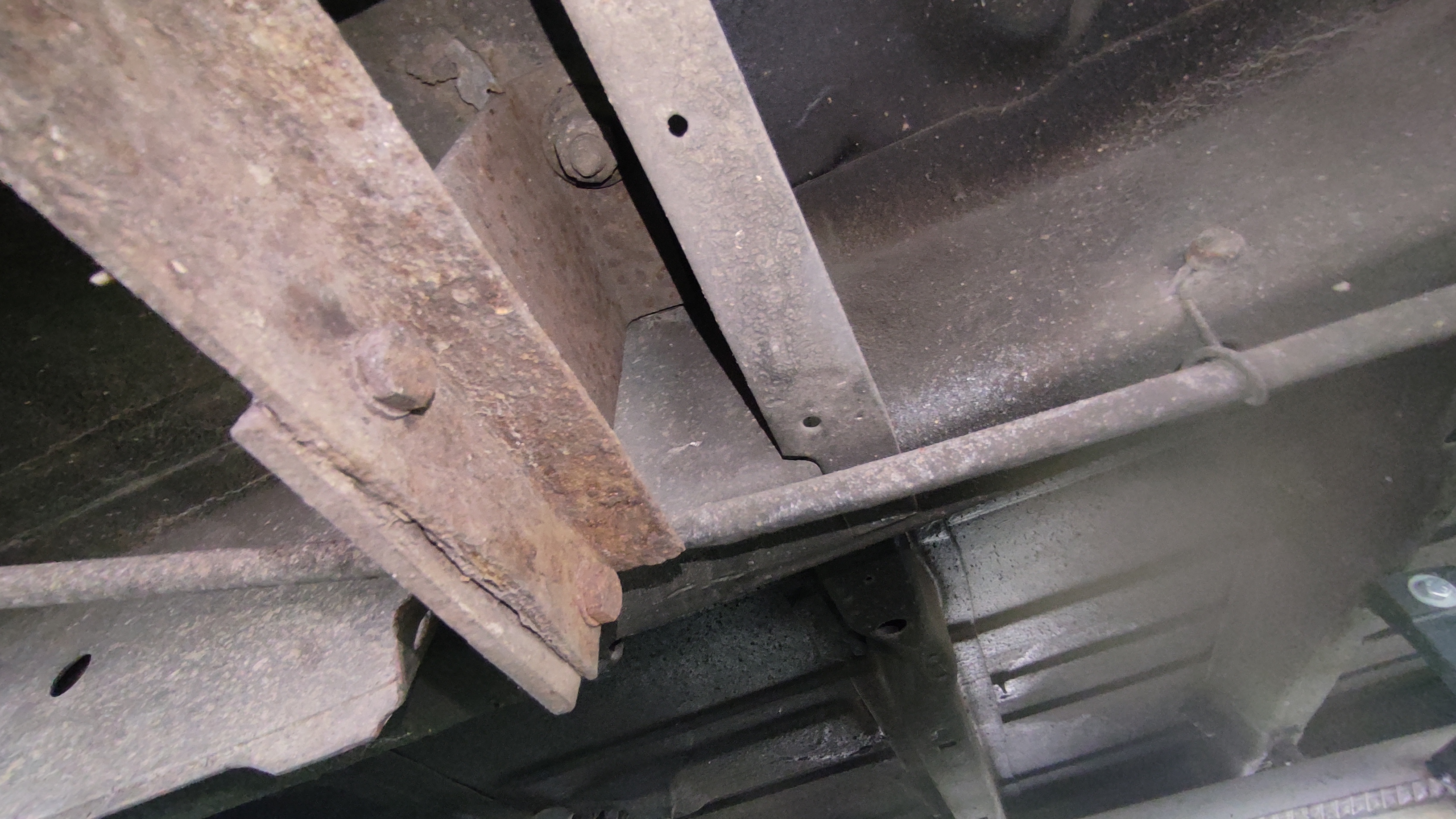

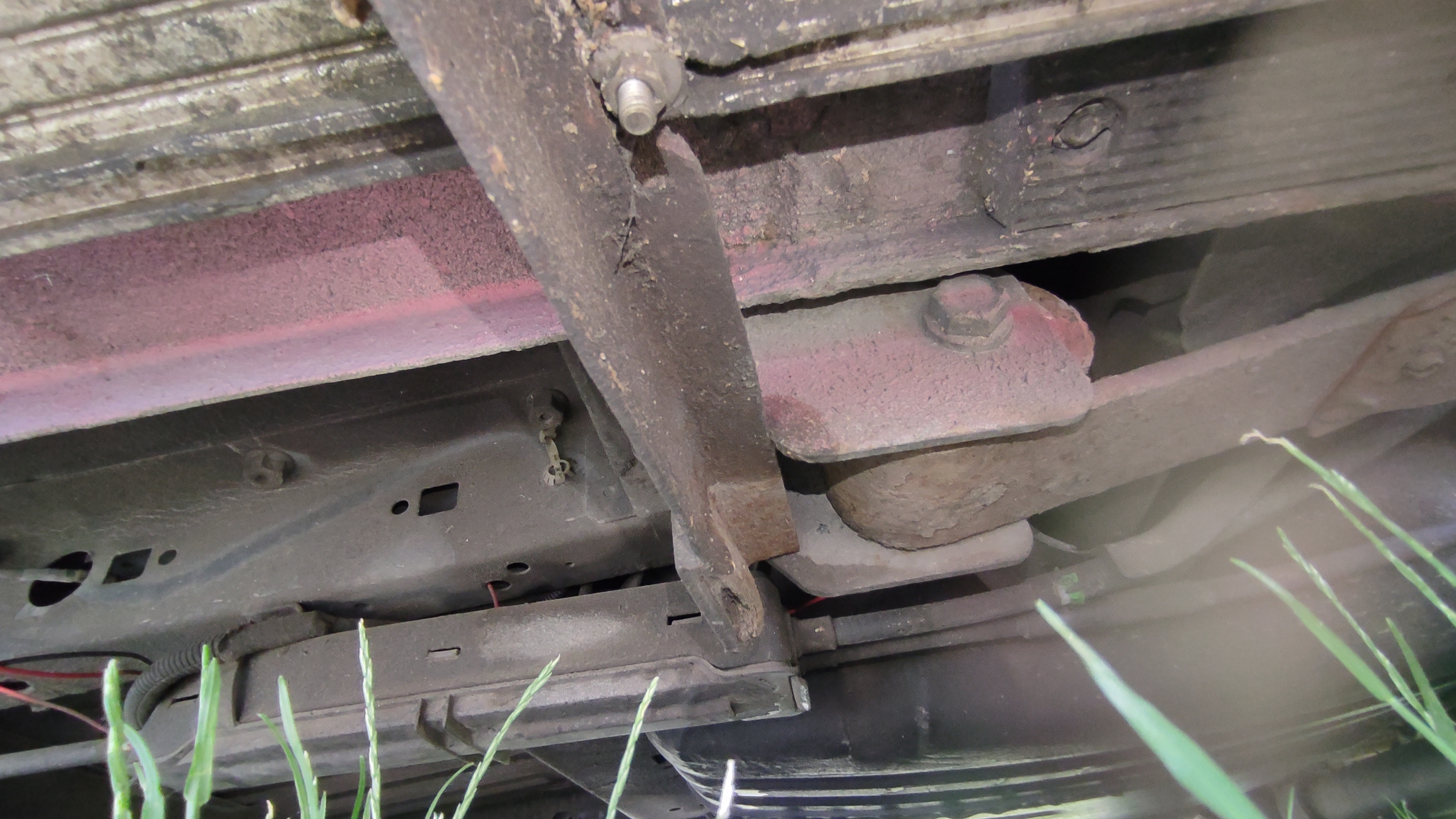

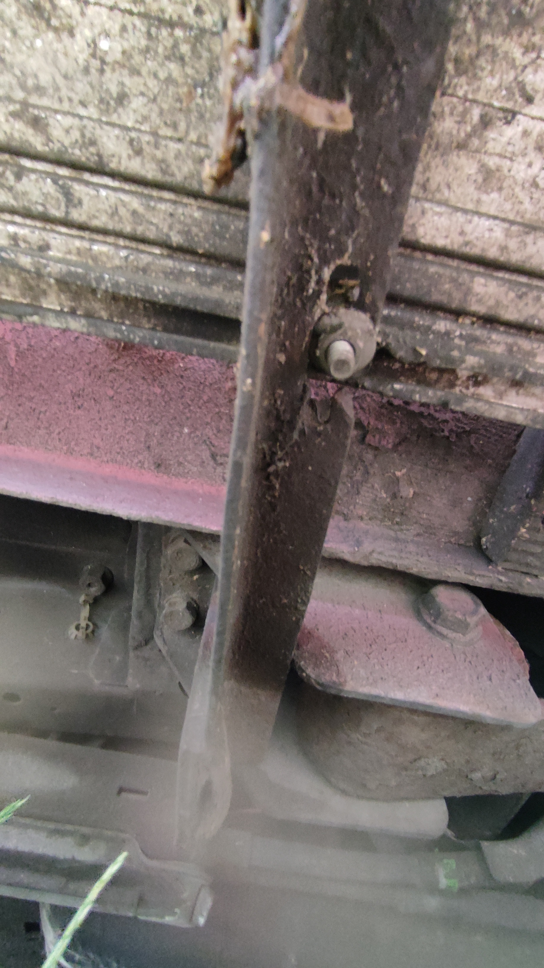

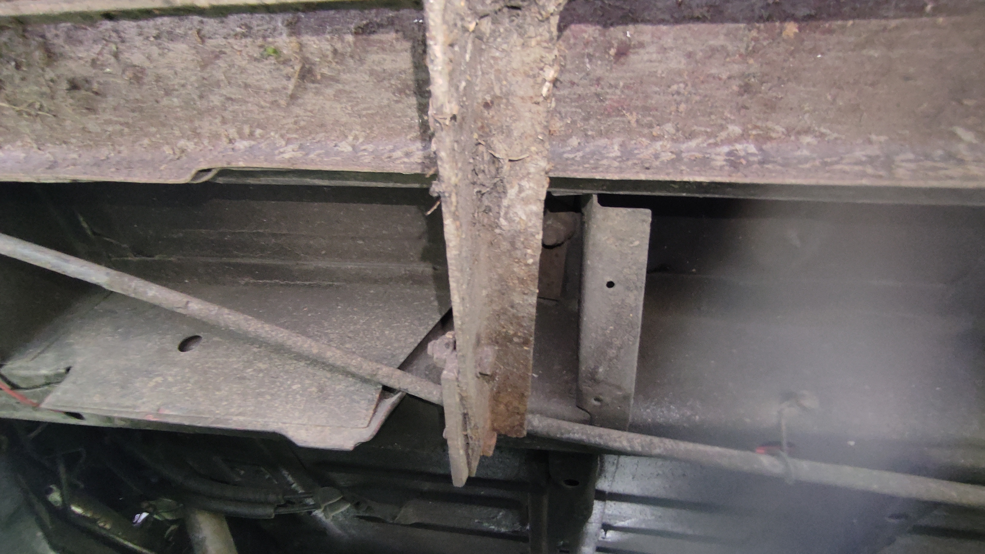

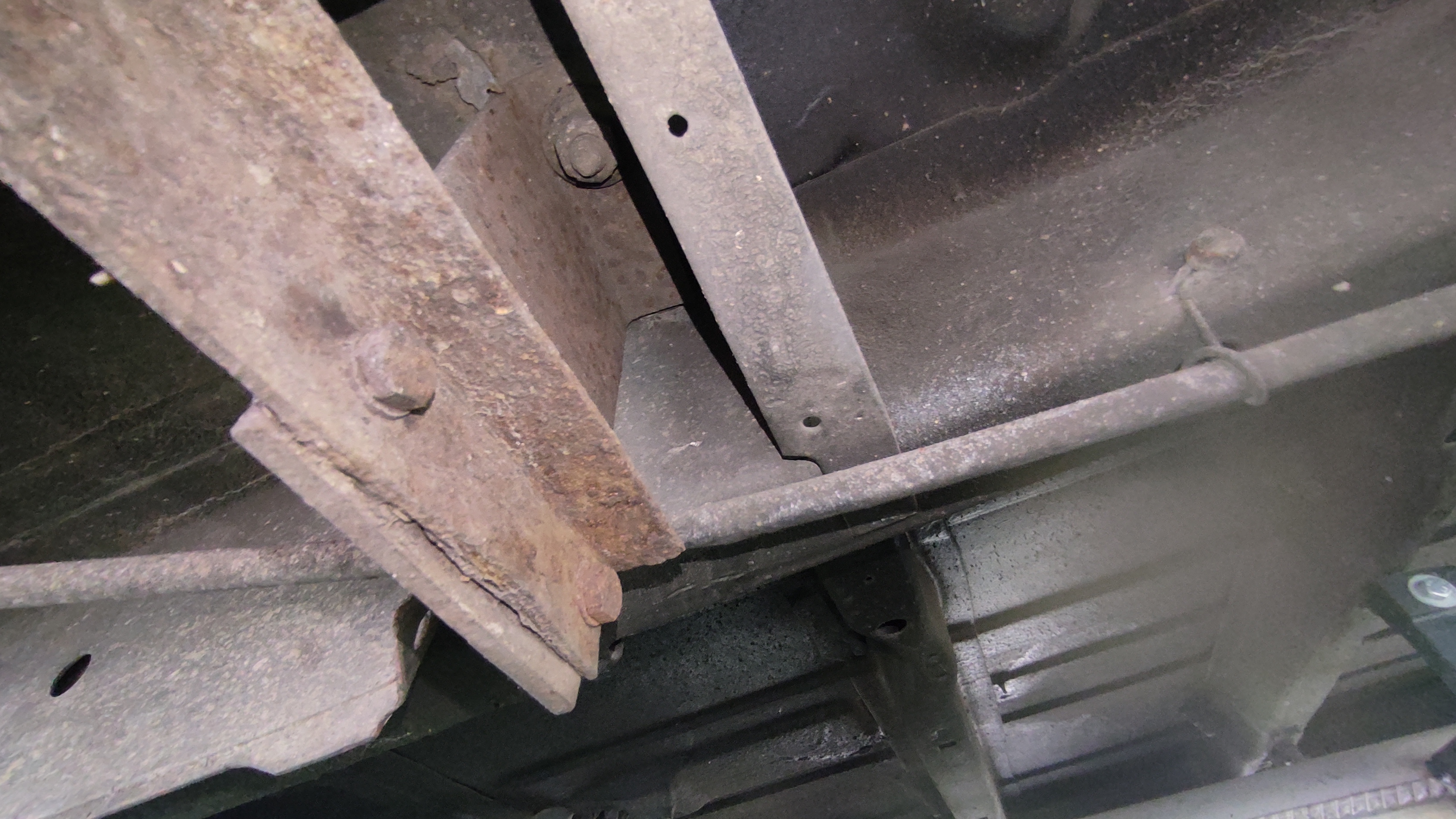

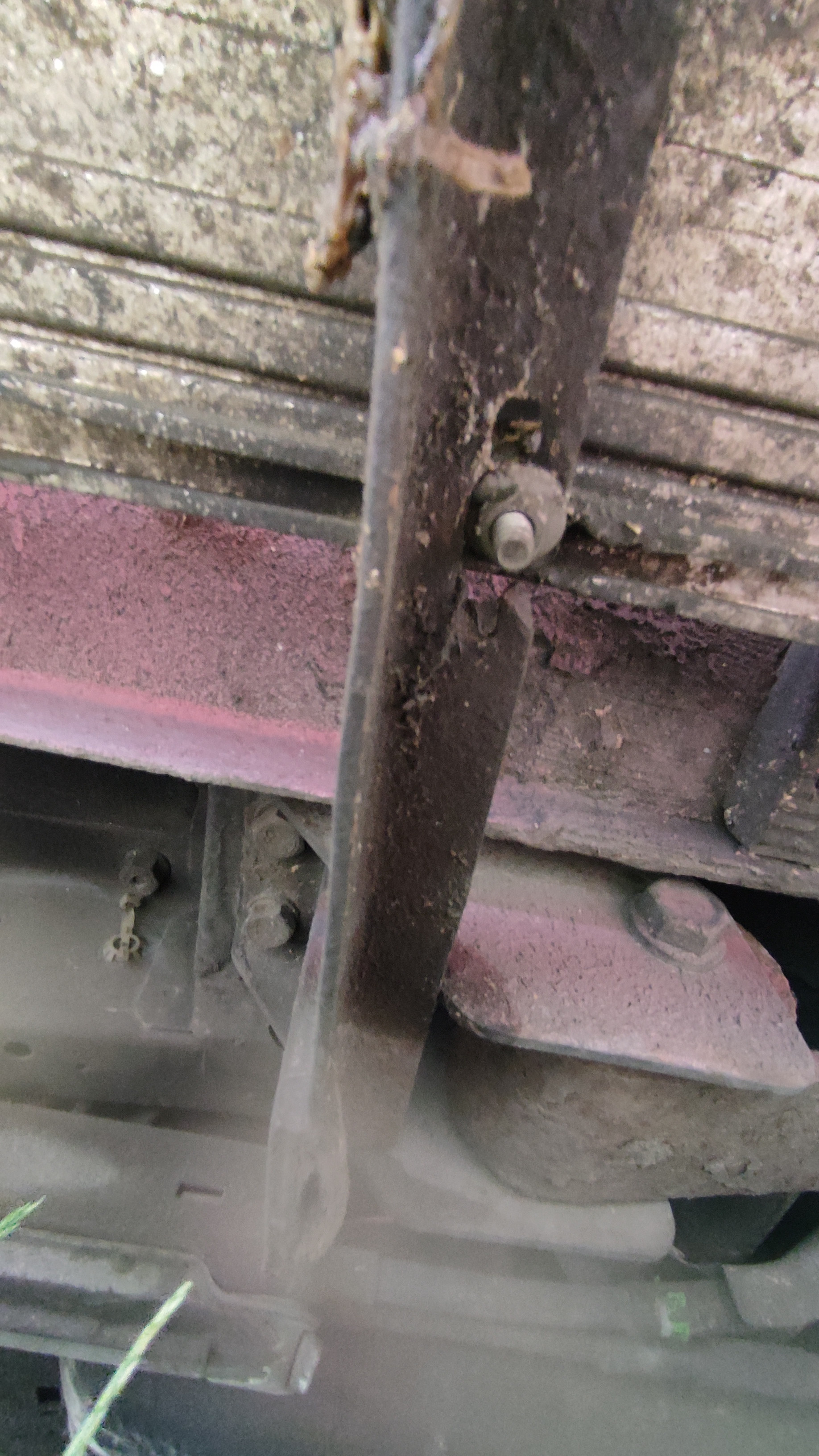

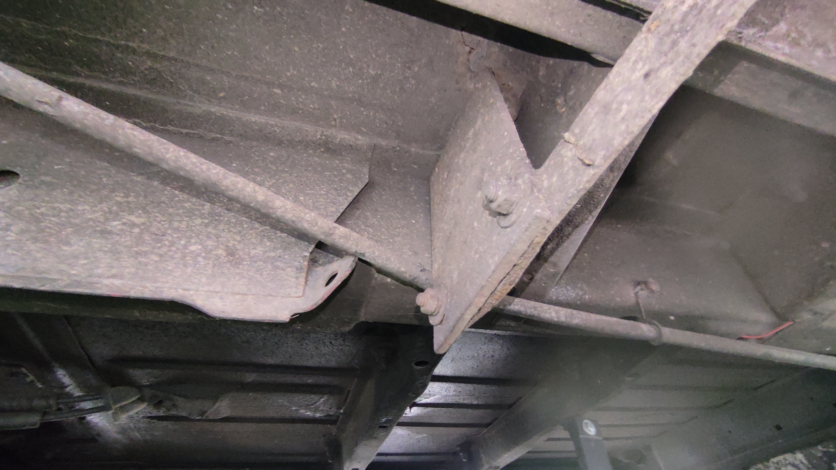

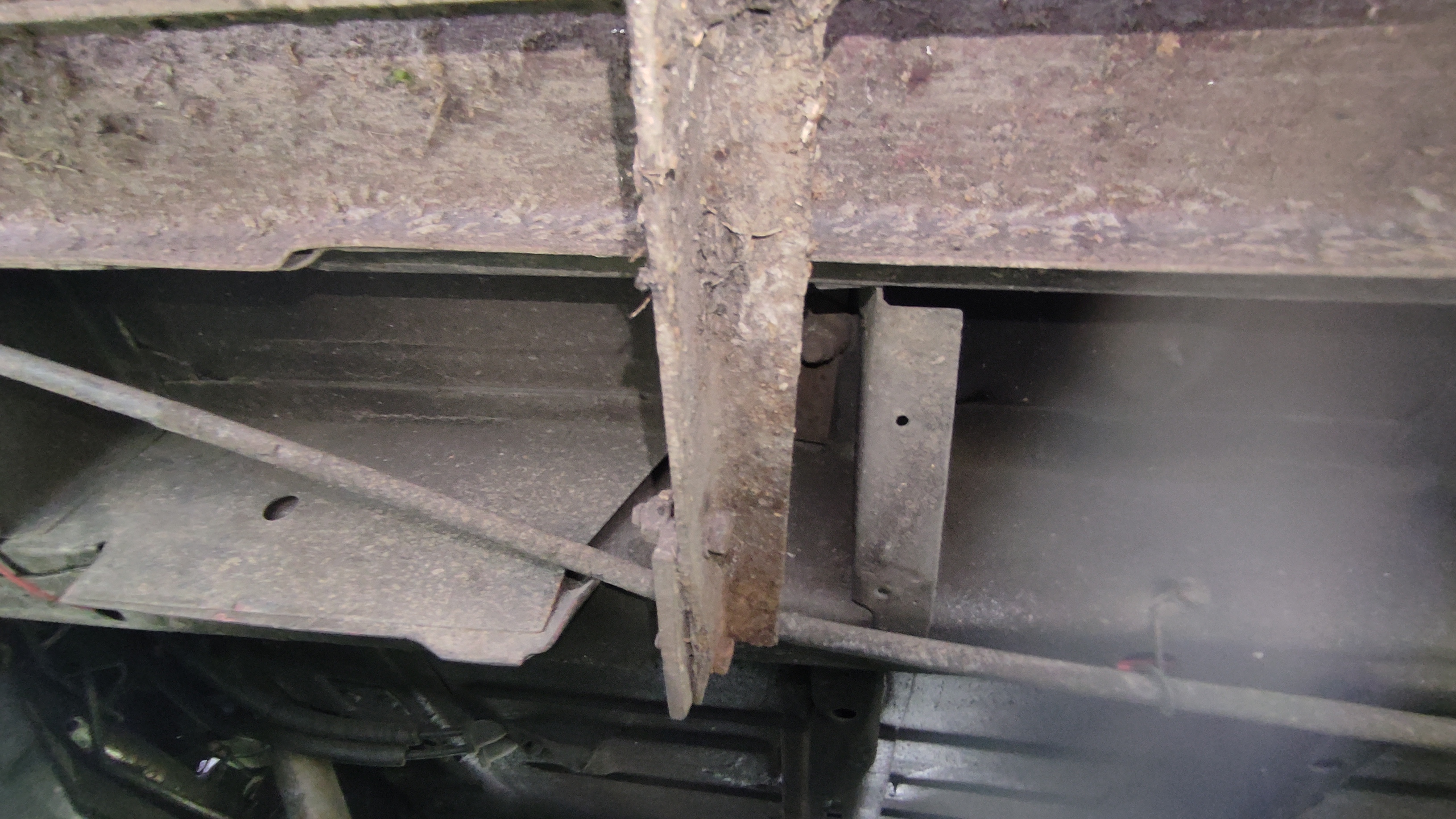

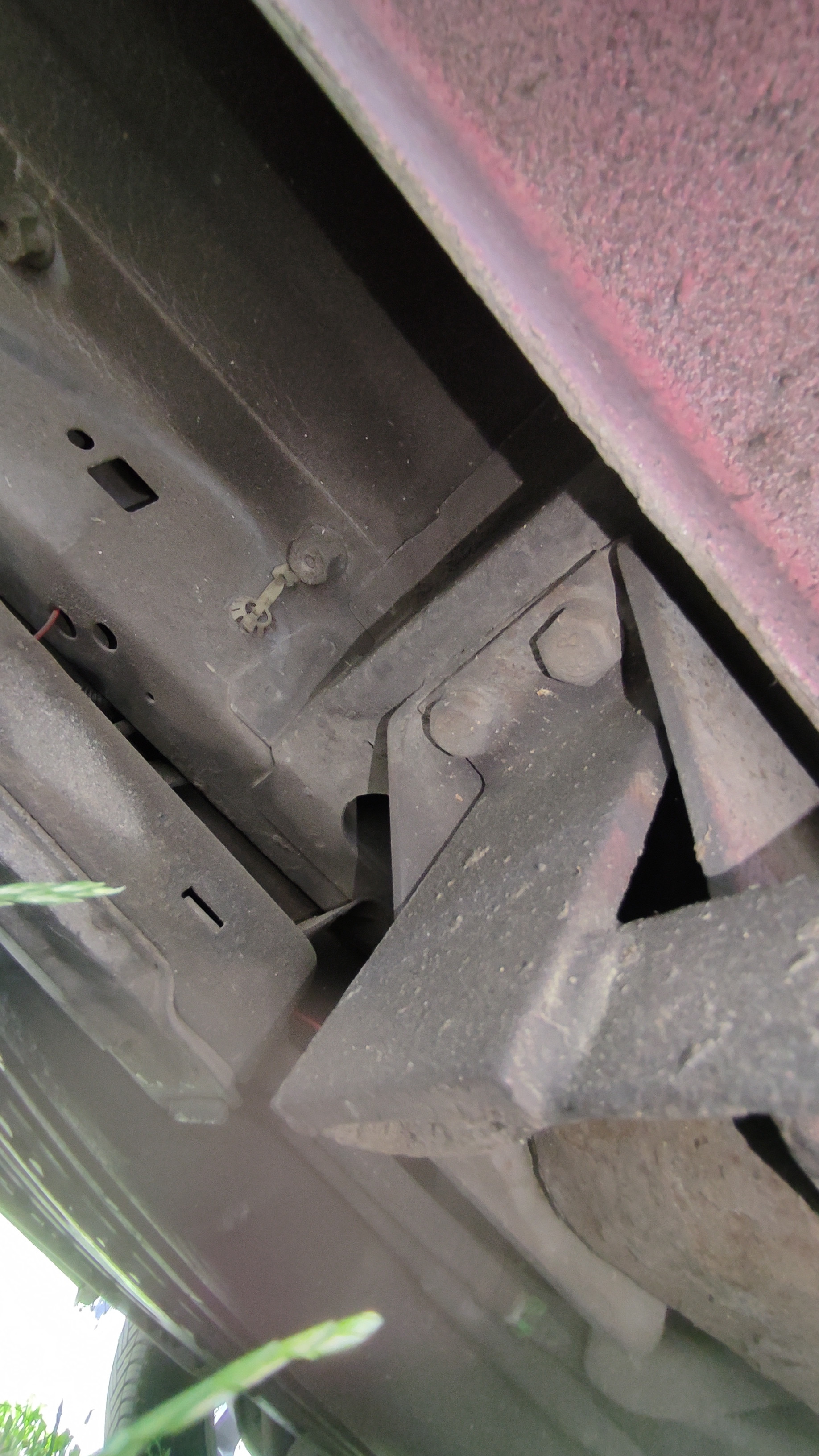

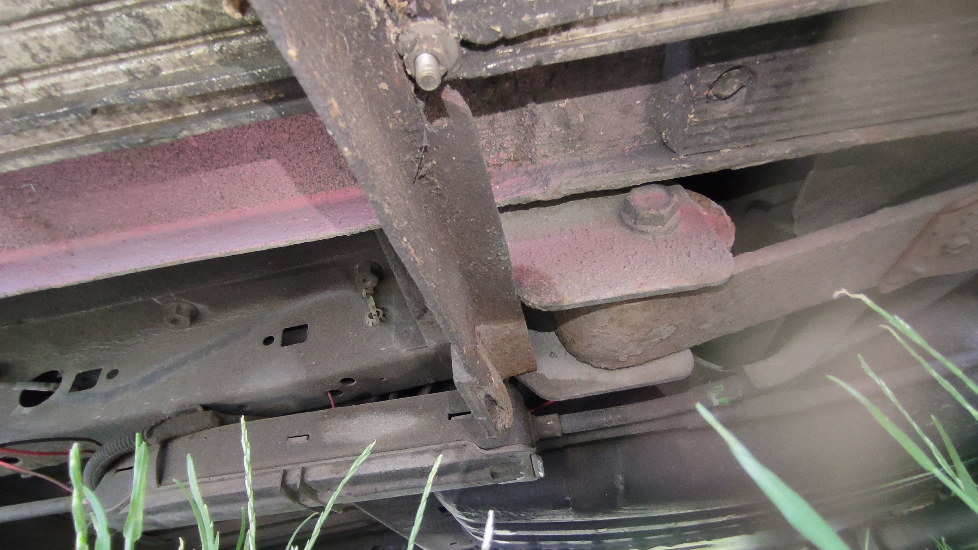

Hallo, benötigst du noch Fotos zur Montage (Halter) der Running Boards?
Ja ich brauche noch die fotos wenn du welche hast wäre das super.
Danke für die bilder nur die halterrungen sehen anders aus alls meine?????
Hallo Frank,
das sind die originalen Halterungen aus Österreich. Sie stammen aus Werk Eurostar in Graz.
Vielleicht hast du die Halterungen aus den USA. Dort gab es im Werk St. Louis Missouri und noch in einem anderen Werk ähnliche Ausführungen. Im Endeffekt werden sie vorne an den Gewinden der Sitze und hinten an den Federbriden befestigt. Kein größerer Aufwand. Du kannst ja Fotos senden wenn es fertig ist. Interessant wäre welche Ausführung du hast.

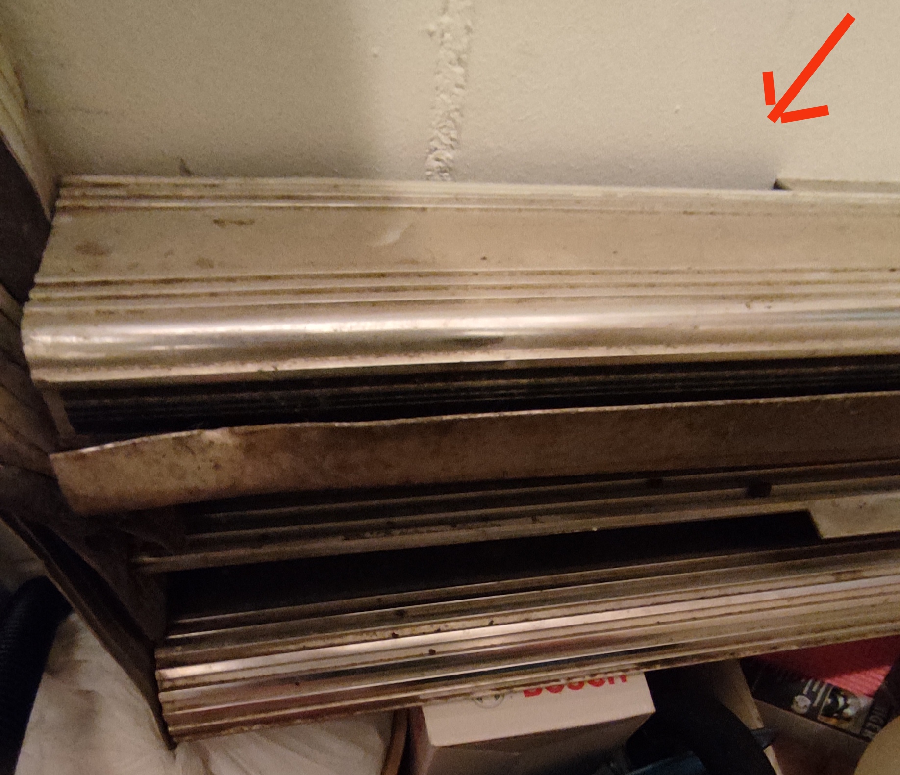

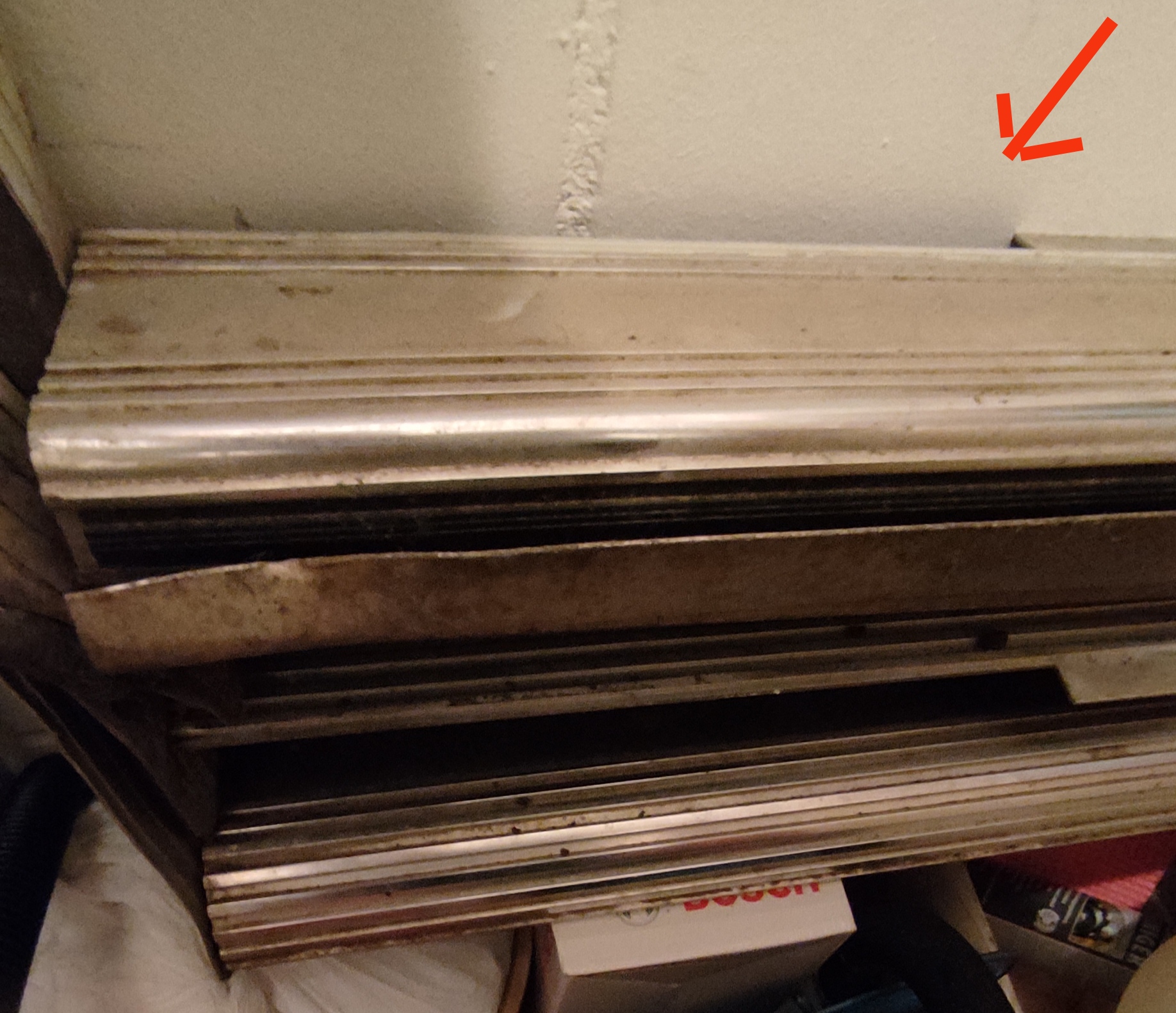

Es muss mindestens 3 Verschiedene Trittbretter geben.
Sie unterscheiden sich in der Anbauhöhe (Abstand zwischen Beplankung und Trittbrett) sowie mit und ohne Schwarzen Streifen.
Unser Dodge wurde importiert und hatte ebenfalls welche montiert. Da aber die Sportsvan Modelle eine Recht großzügige Beplankung haben, passen dort nicht alle Trittbretter. Wir haben das mehrfach versucht. Der Abstand ist entscheidend und somit sind die Halterungen auch in Bauart und Länge unterschiedlich. Deswegen war meine Vermutung das Frank vielleicht welche vom Caravan hat. Auch möglich das diese selbst angefertigt wurden? Ich füge mal ein Foto an, von ein paar Trittbrettern welche auf die schnelle finde.

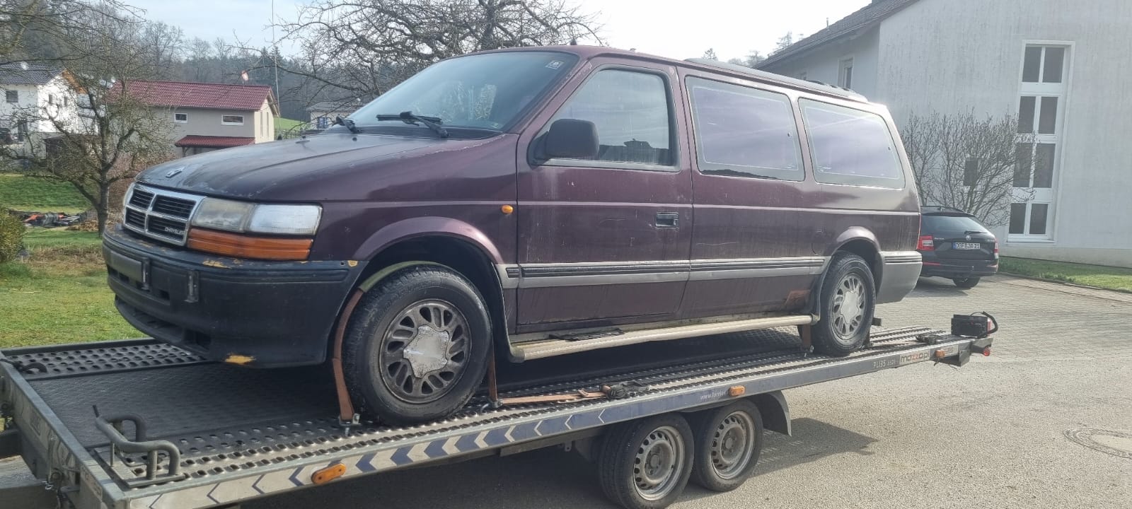

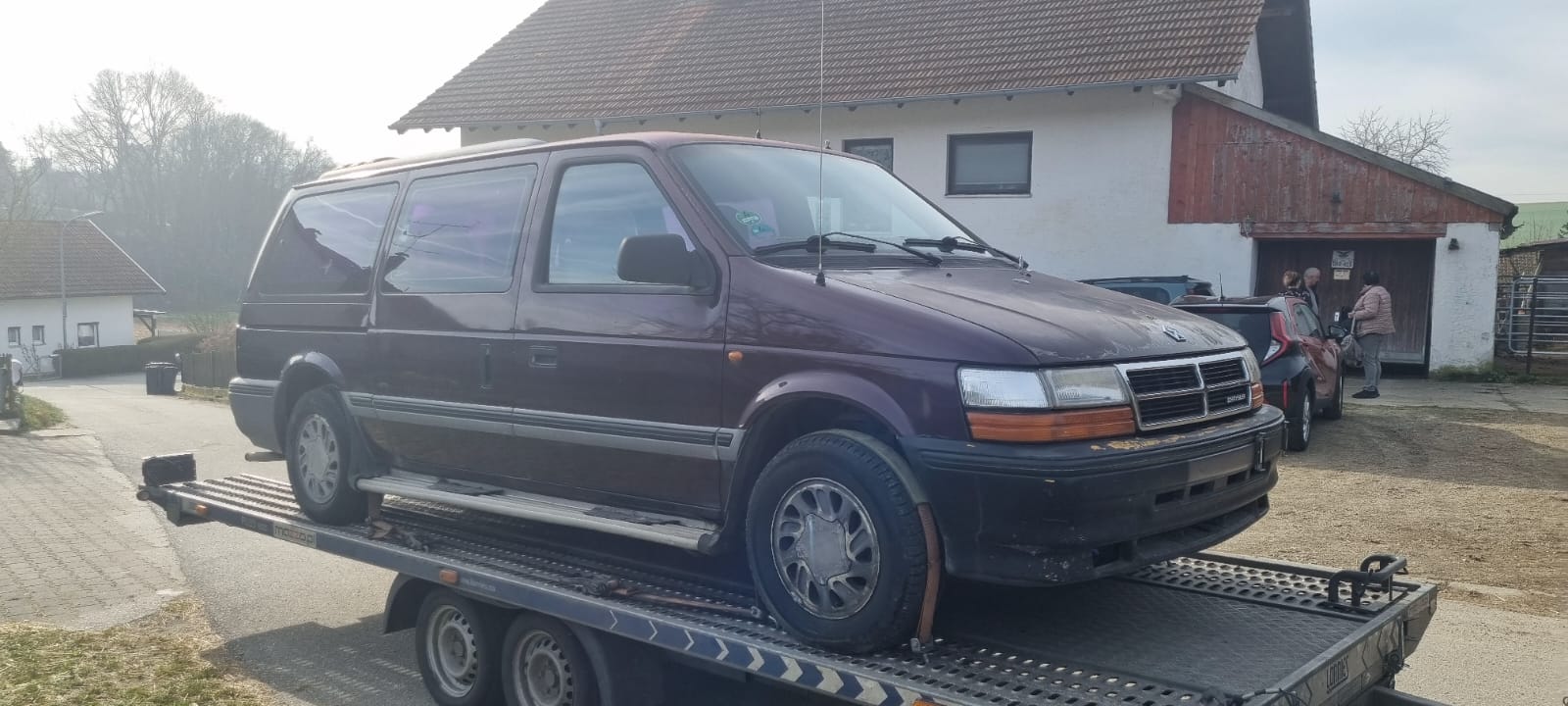

Die Bretter hat Frank von meinem Schlachter bekommen.
Ziemlich sicher Aftermarket, keine Owens. Leider habe ich keine Bilder von den Ankerpunkten...sollte aber Standard sein.
Hier noch Bilder von den damals montierten Brettchen
Das Dürften DeeZee Trittbretter sein
ja das sind die von DeeZee
