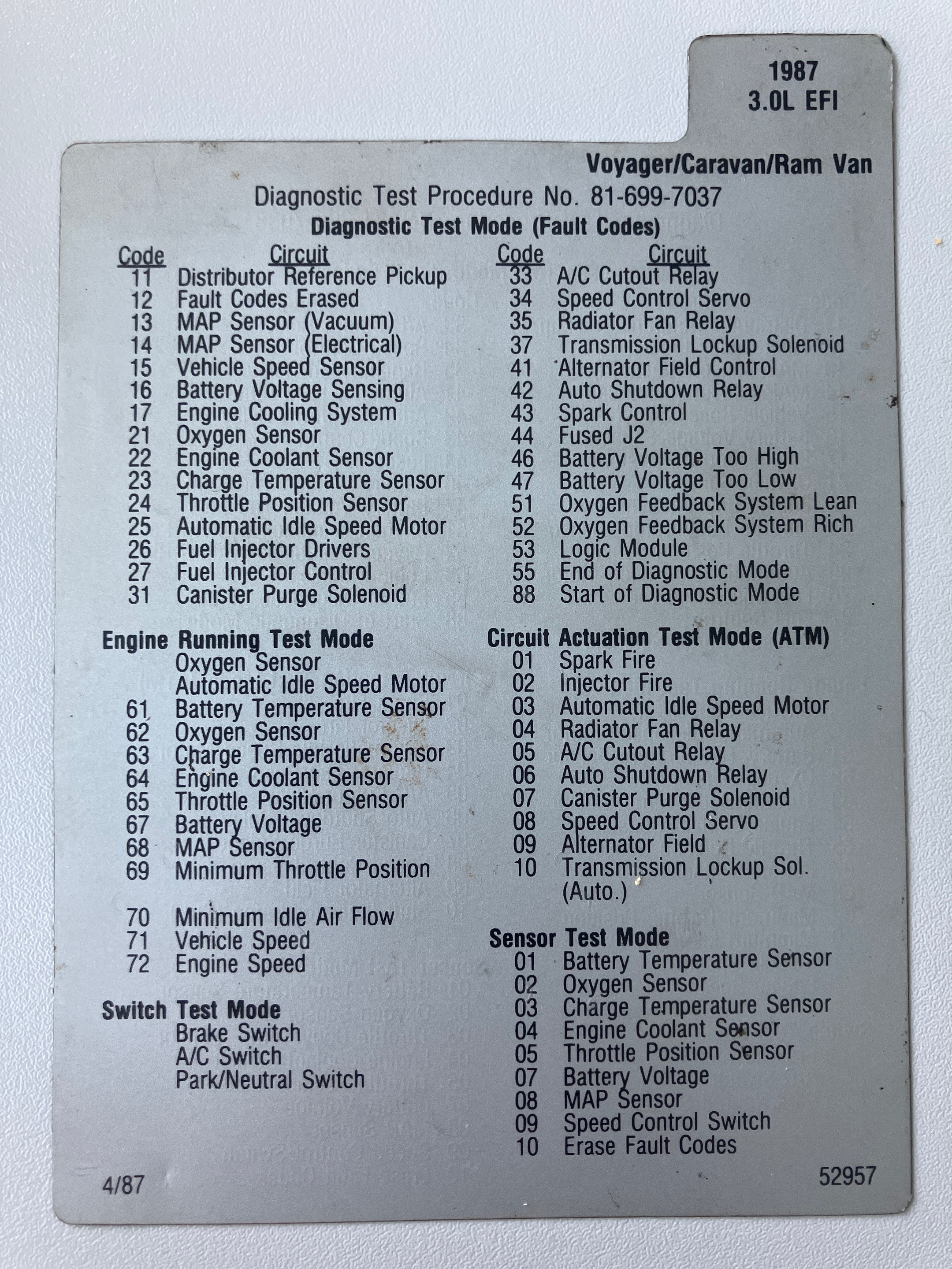

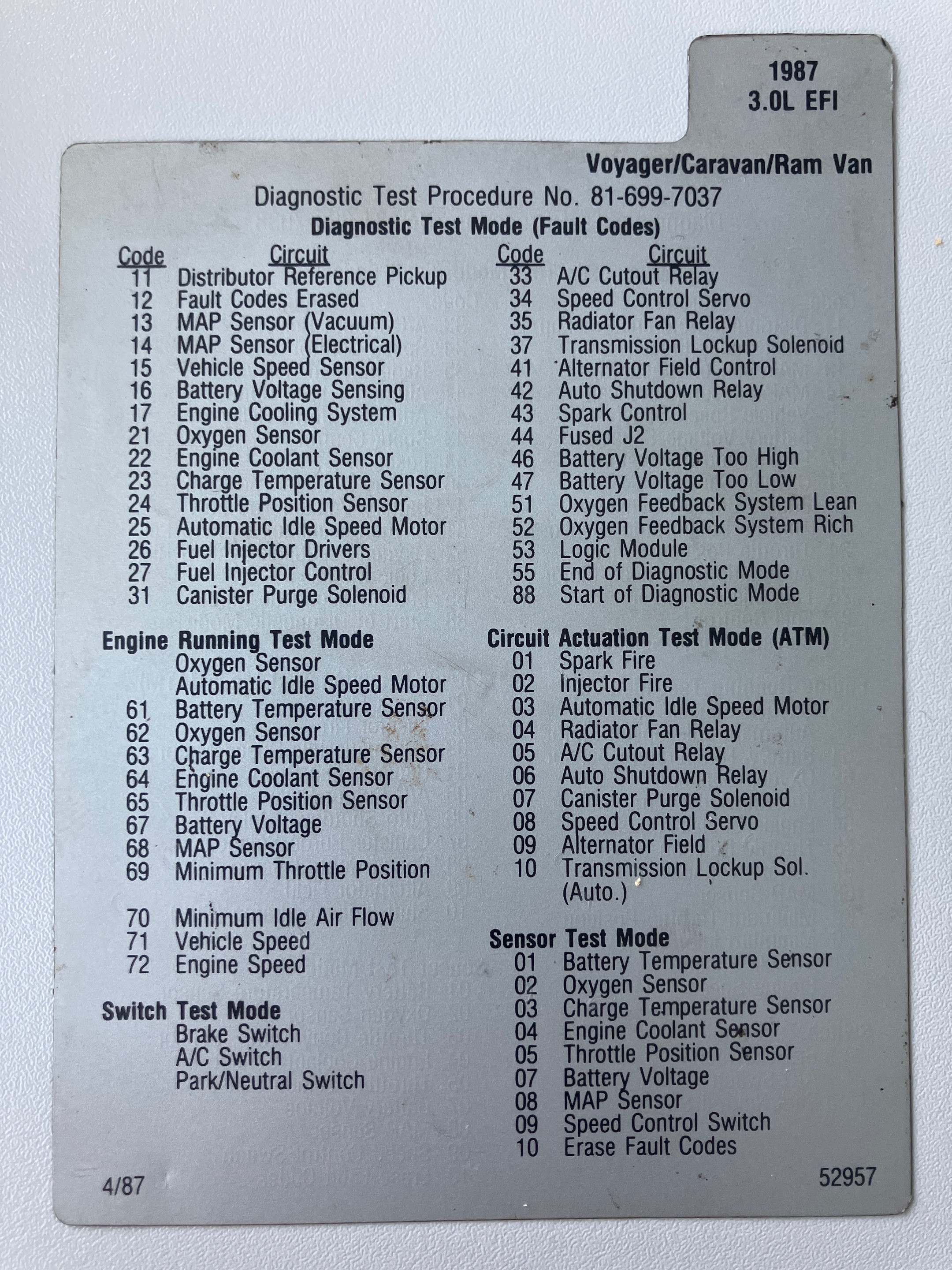

Wenn mein Motor Chrysler Voyager (S-Body) ES, V6, 3l etwas warm gefahren ist, leuchtet meine Check Engine Kontrollleuchte immer wieder auf und der Motor dreht im Leerlauf, oder bei Halt an Ampel etc unrund.
Habe mit Schlüssel ausgeblinkt und Fehlermeldung (12 Batterie war abgeklemmt unwichtig) und Fehler 26 aber erhalten.
Habe kein Diagnosegerät oder der gleichen, um genau feststellen zu können welcher Fehler es sein kann und im Internet auch nichts näheres darüber gefunden.
Leerlaufregelventil hab ich gereinigt, aber daran hat es nicht gelegen.
Würde mich sehr freuen wenn ihr mir da weiter helfen könnt. LG
