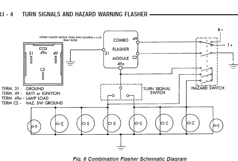

    warum? und wie solls sein? der Schaltplan zeigt 4 Einfadenlampen pro Fahrtrichtung (hinten/seite/vorne/vorne?)
  • Hey was ist das denn für ein Schaltplan?
    Falls du einen Diesel hast, solltest du nur den 1994er ES Schaltplan auf deutsch benutzen.
    Dein geposteter Schaltplan ist englisch und bezieht sich nur auf den AS. Der Diesel ist aber ein ES.

    Hey was ist das denn für ein Schaltplan? Falls du einen Diesel hast, solltest du nur den 1994er ES Schaltplan auf deutsch benutzen.
    ja klar, dort ist aber leider nur die Blinkerschaltung behandelt, die Blinkerlämpen selbst sind aber nirgends dargestellt
