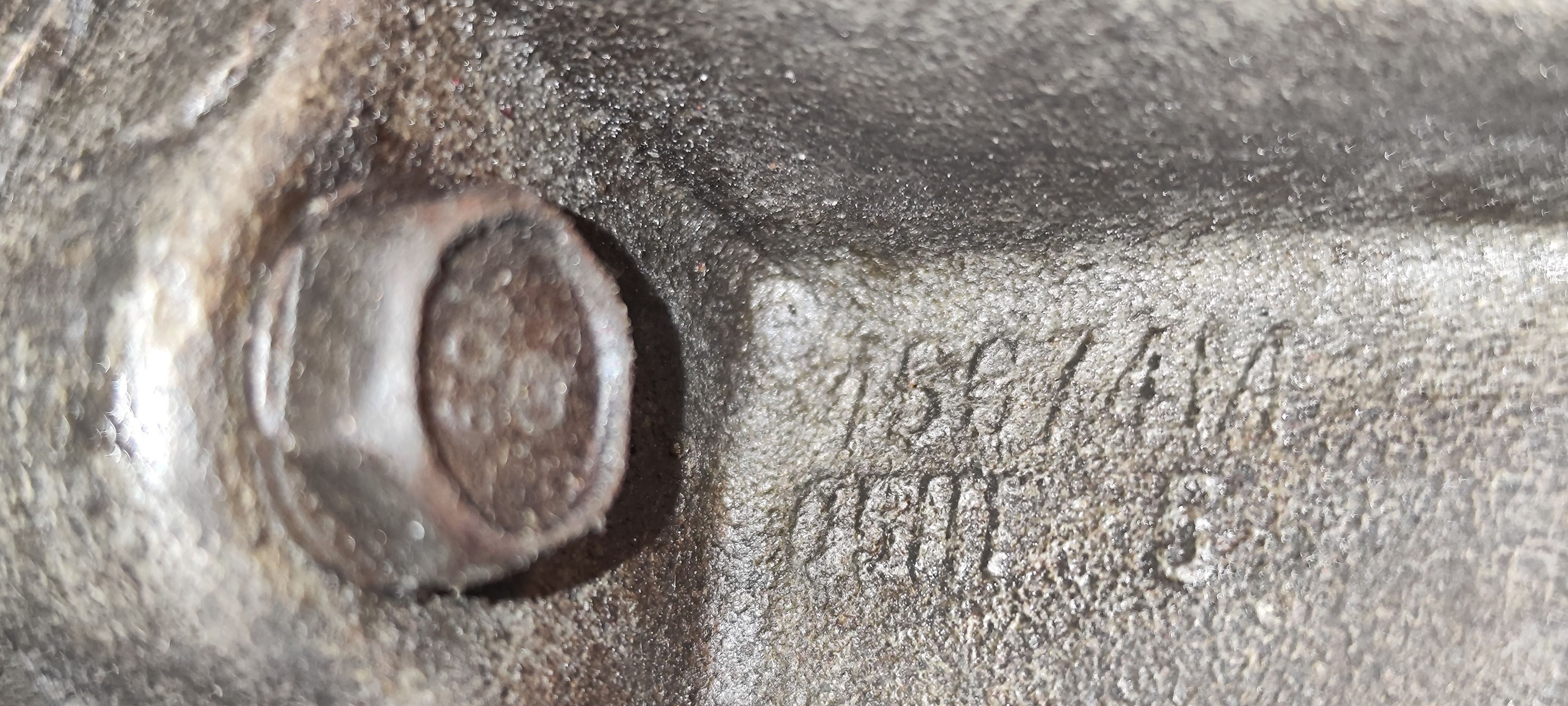

  • Findest du denn auf deiner Getriebeverlängerung eine der geposteten Teilenummern?
    Dann wüsste man immerhin, dass die Teilenummern wirklich auf dem Teil stehen und das würde die Suche im Netz etwas vereinfachen.

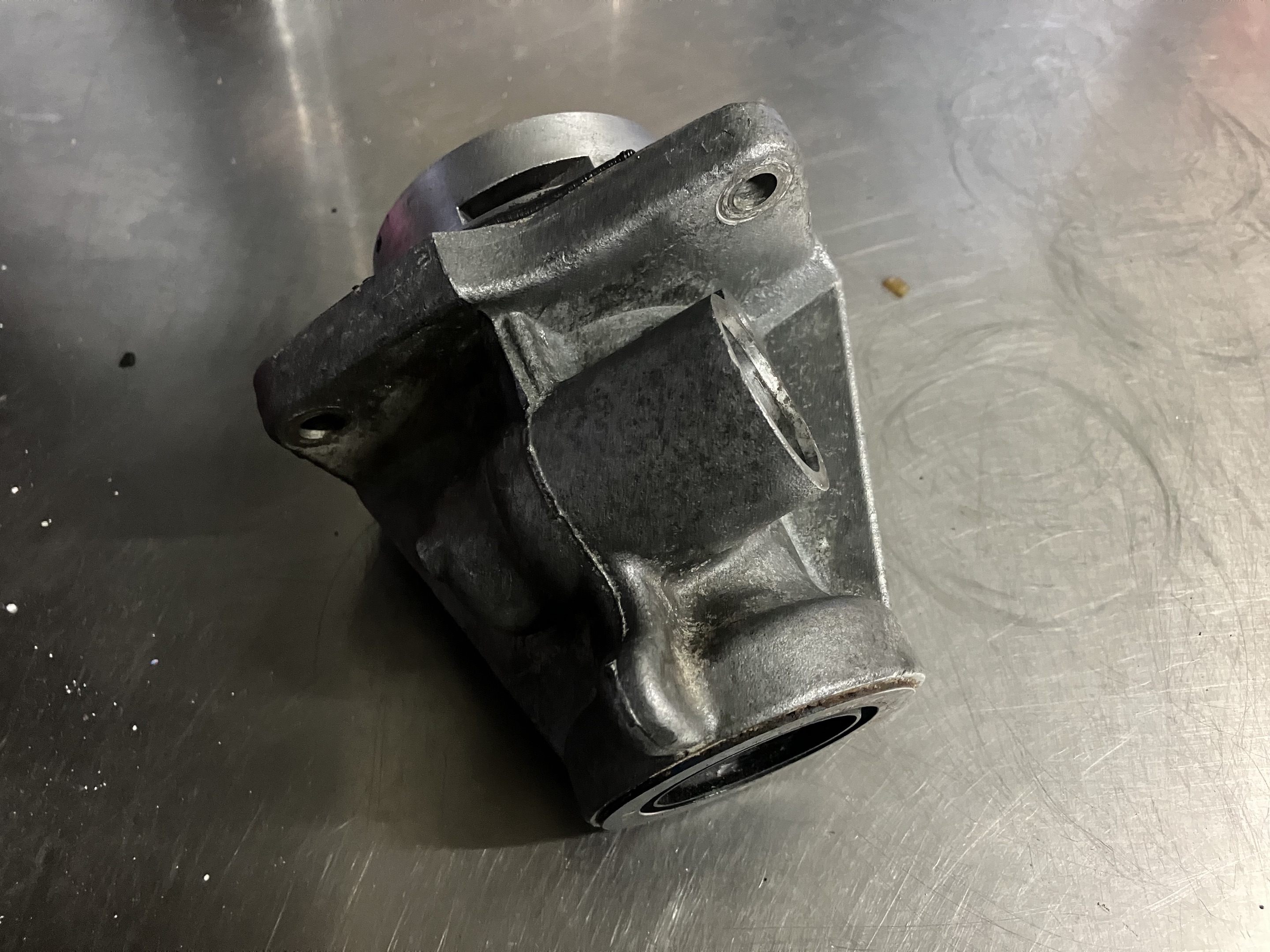

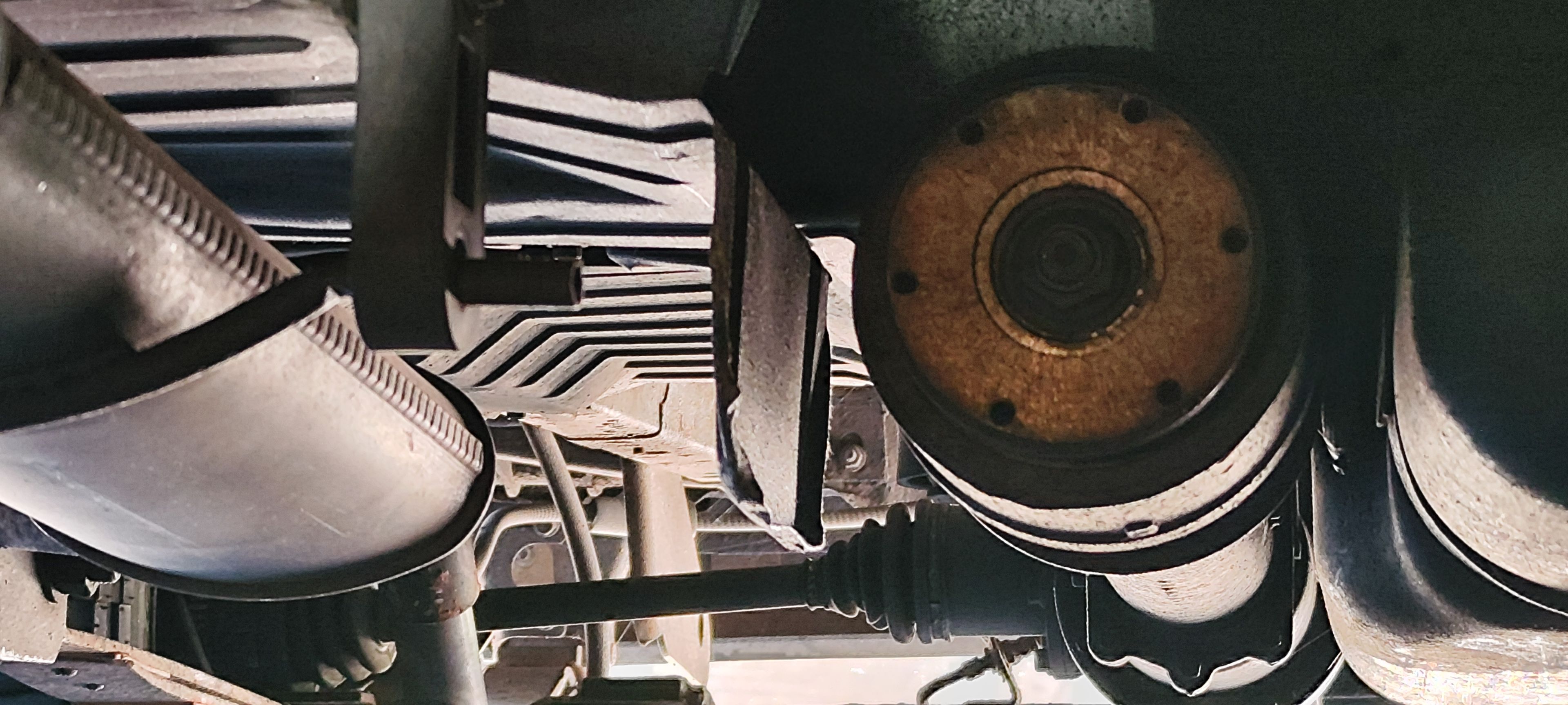

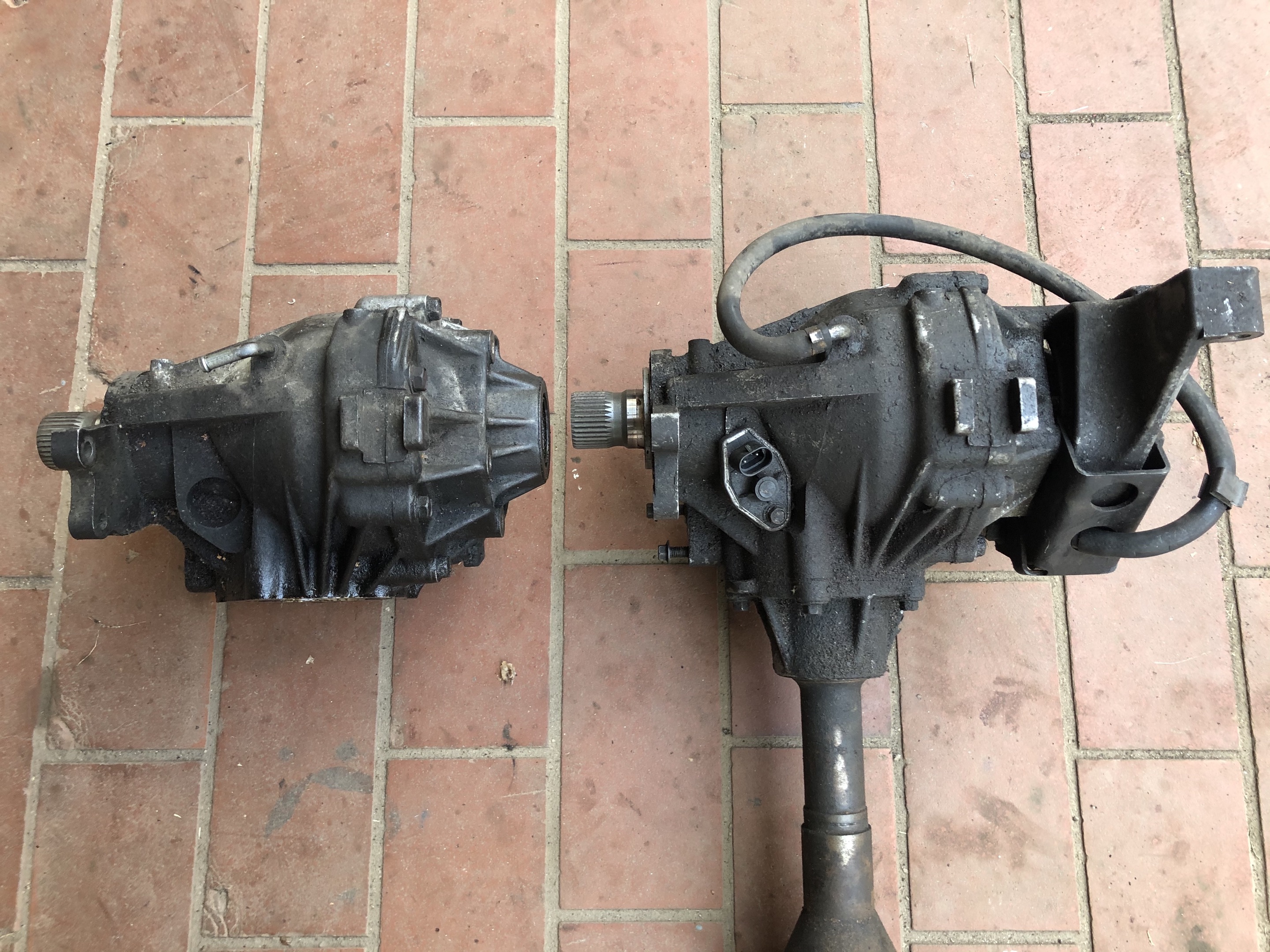

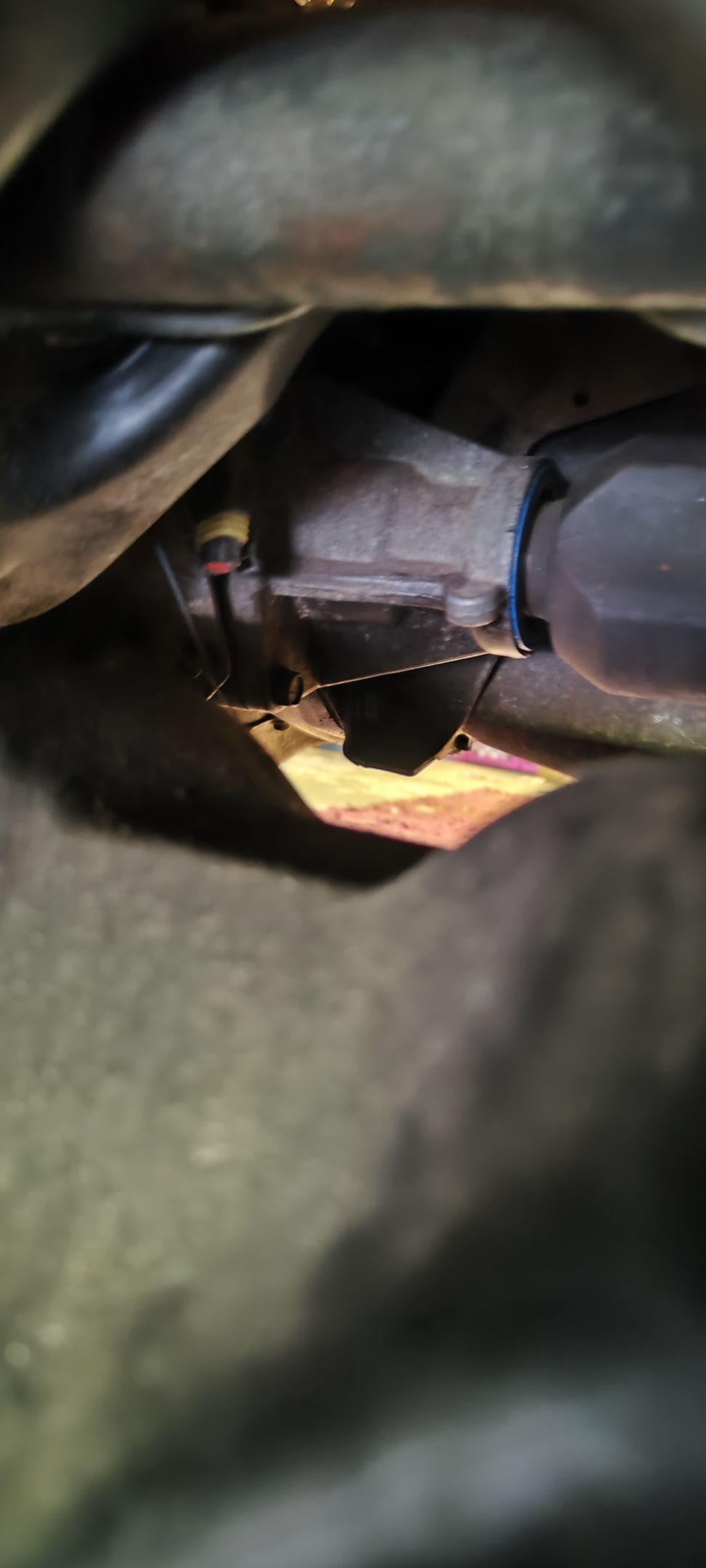

  • Oh spannend, nochmal andere Teilenummern in den Ring geworfen.
    Kannst du ein Bild vom ganzen Teil machen? Vielleicht ist das AWD Difflager noch verbaut und das Teil wurde da drauf geschraubt, wüsste nur nicht dass es sowas gibt.

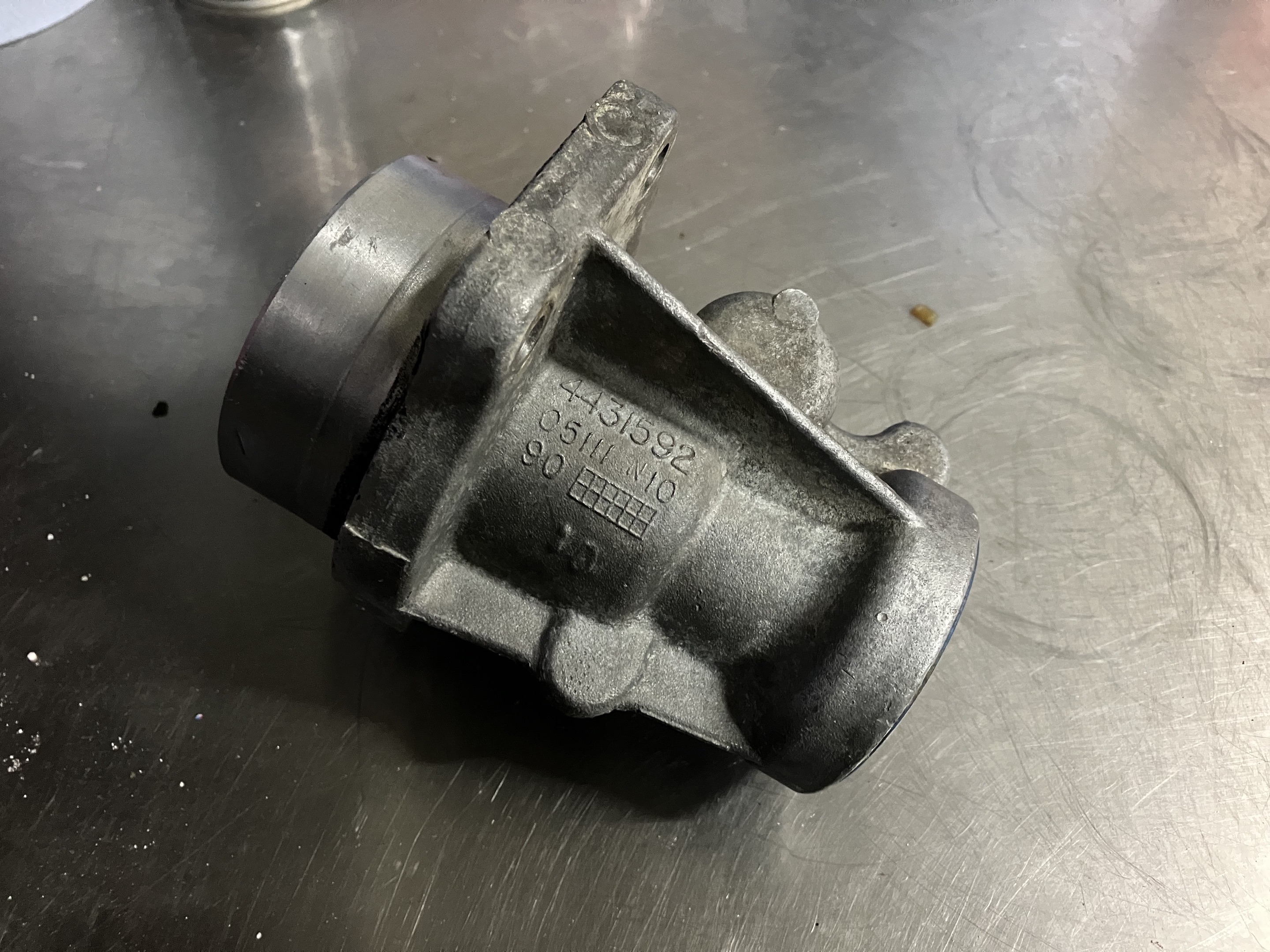

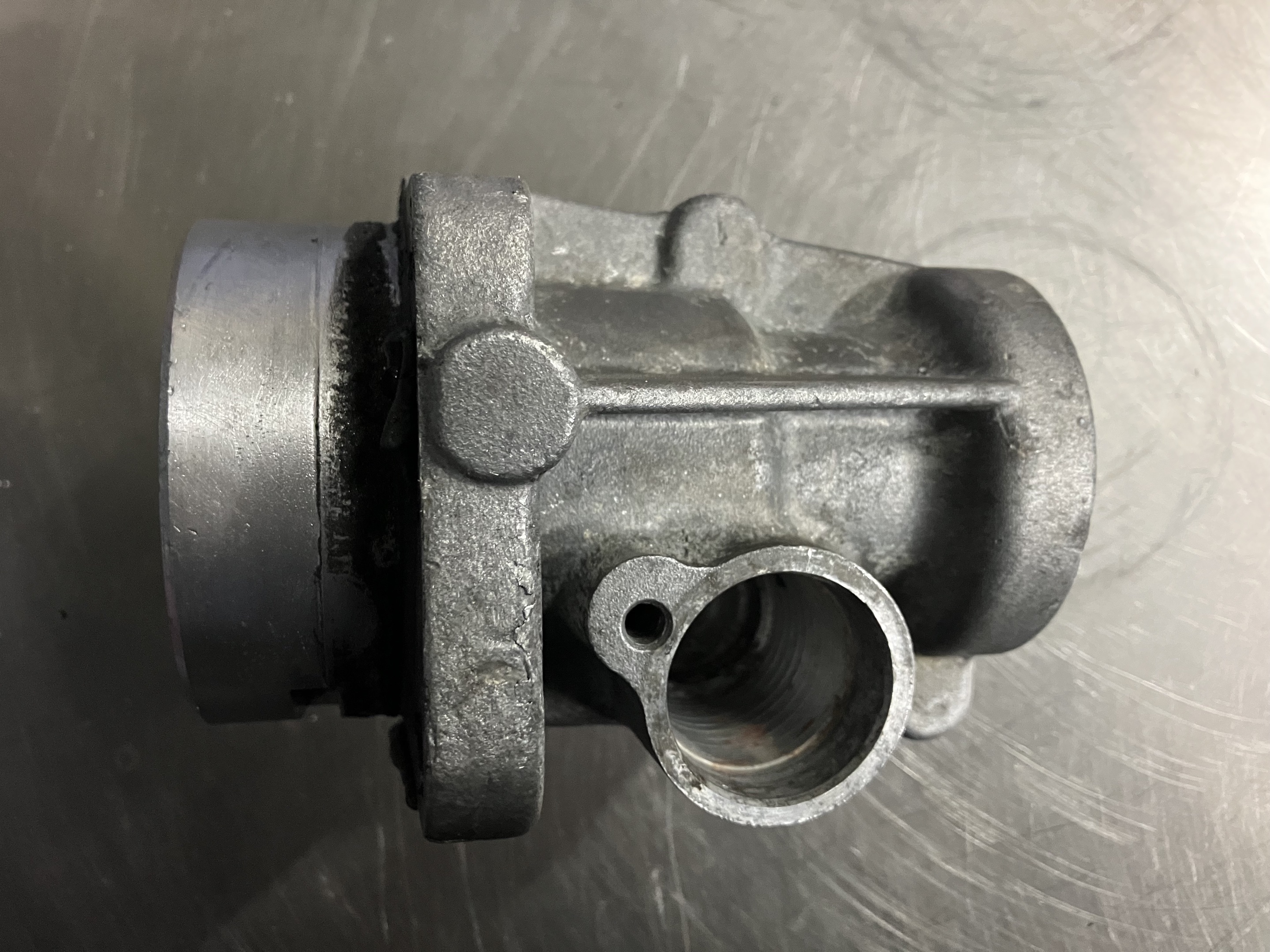

  • Ich habe bei mir mal geschaut und tatsächlich so eine Getriebeverlängerung mit dem Sensorport gefunden, interessanterweise ist die Teilenummer 4431592.
    Kann natürlich nicht dafür garantieren dass das nicht auch mal von einem anderen Fahrzeug kam als einem Voyager, aber von einem 41TE ist es allemal.
