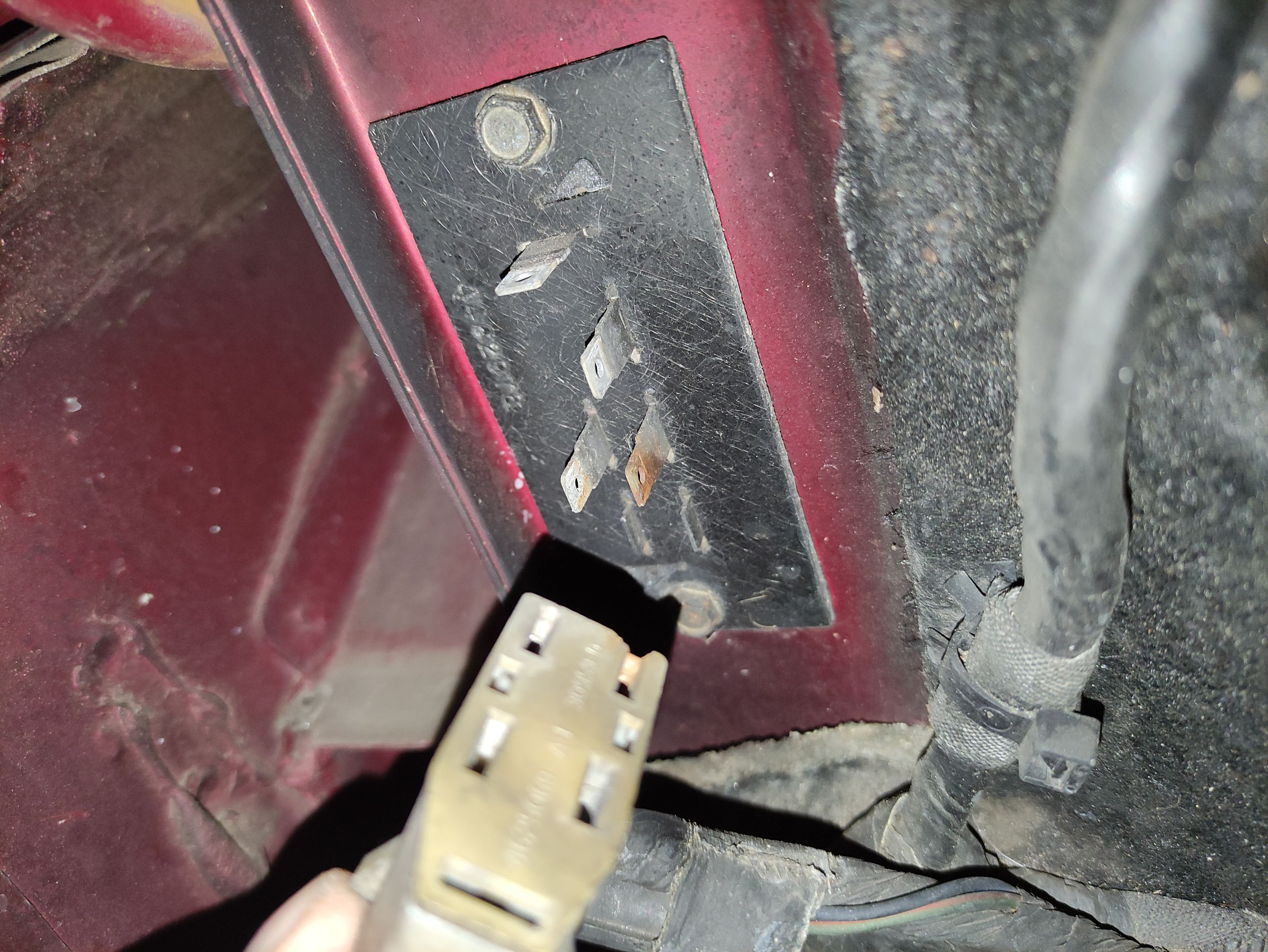

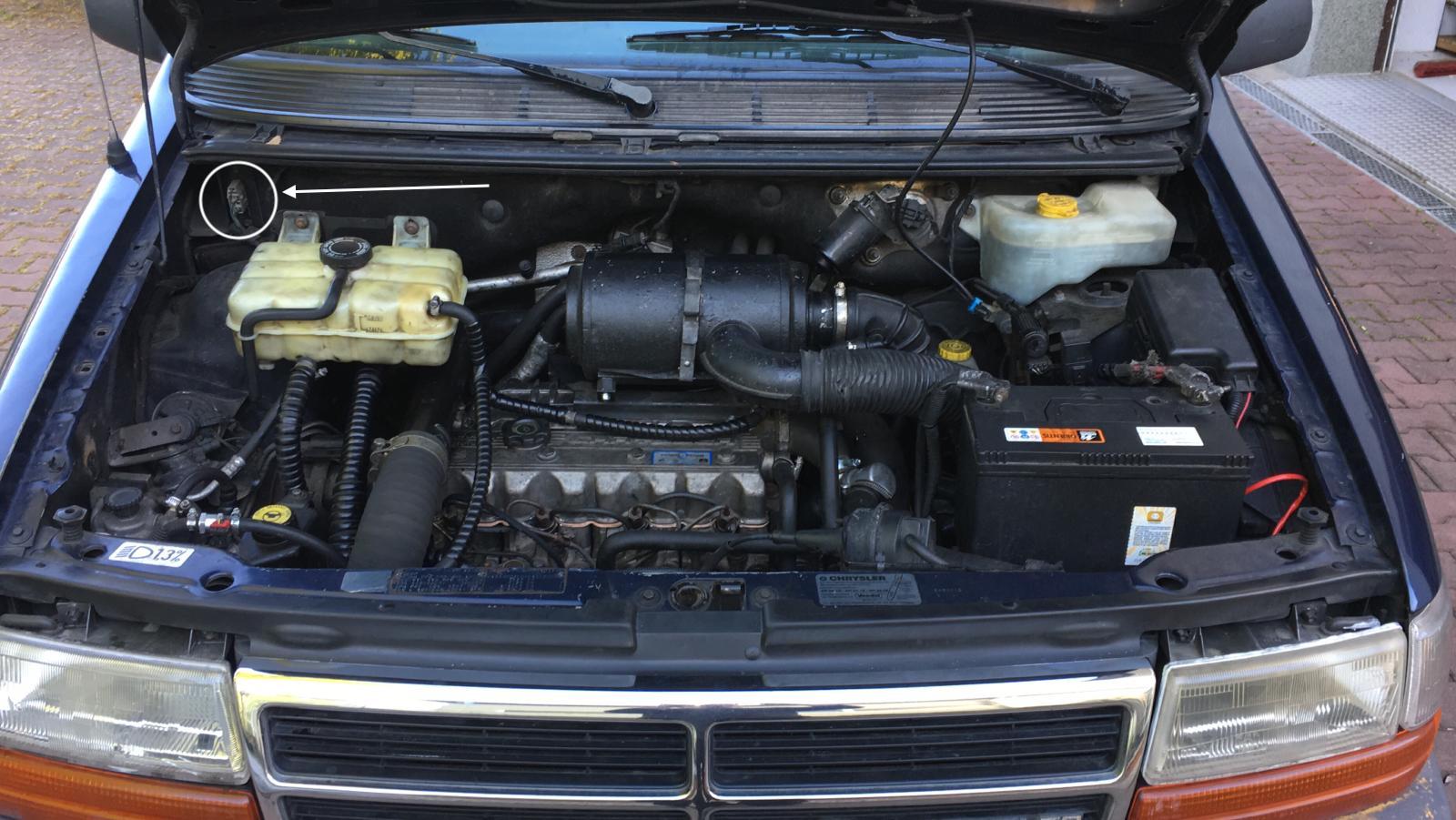

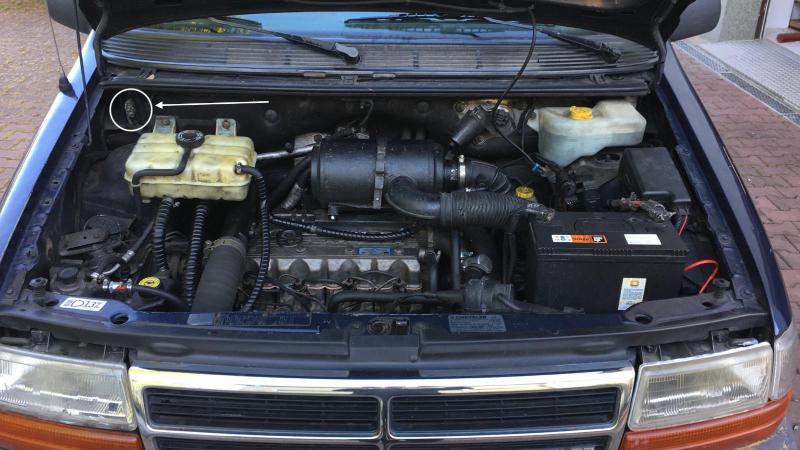

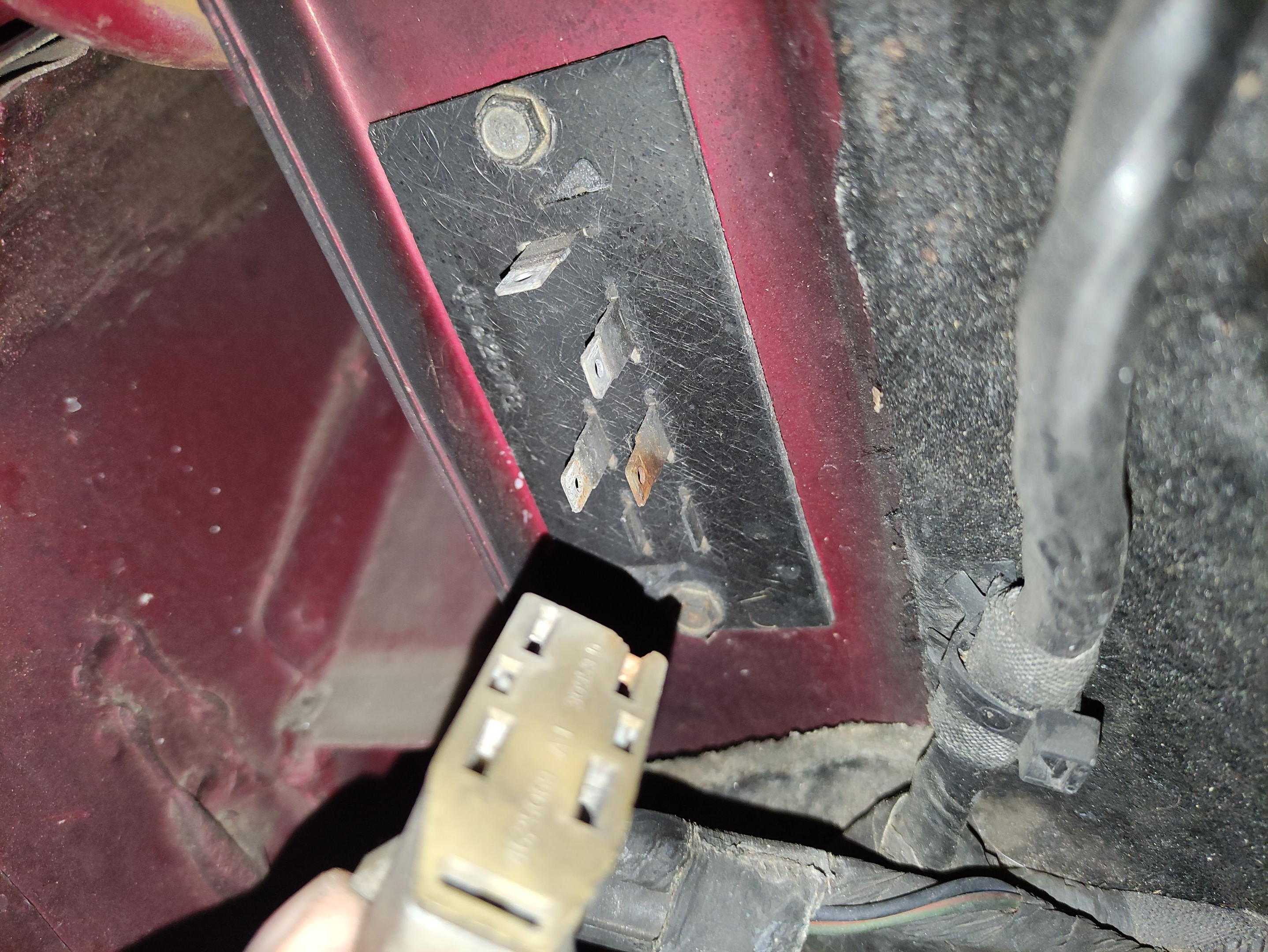

    den Vorwiderstand findest du im Motorraum im Bereich des Haubenscharniers Beifahrerseitig. ist mit zwei Schrauben fixiert, siehe Foto.
    Falls du das problem hast, dass die Stufen nicht alle funktionieren liegt es wahrscheinlich an den Kontaktstiften des Widerstands. Der Widerstand an sich geht eigentlich nicht kaputt.
    Einen neuen Widerstand findest du bei Rockauto zB unter FOUR SEASONS 20086, STANDARD MOTOR PRODUCTS RU70, WVE 4P135.
    Aber wie gesagt, die Kontakte sind vermutlich rostig, würd ich jetzt nicht neu kaufen.

    Sehr gut beschrieben. Die Lüfterstufen waren nicht mehr wählbar. Ich hatte den Gebläsemotor im Verdacht (zu viel Strom), dass somit der Vorwiderstand sich verabschiedet hat. Aus Erfahrung weiß ich nur diesen zu ersetzen wäre, wenn es am Gebläsemotor liegt, relativ unklug. Aber nach kurzer Reinigung und Kontaktspray ist alles wieder in Ordnung.
