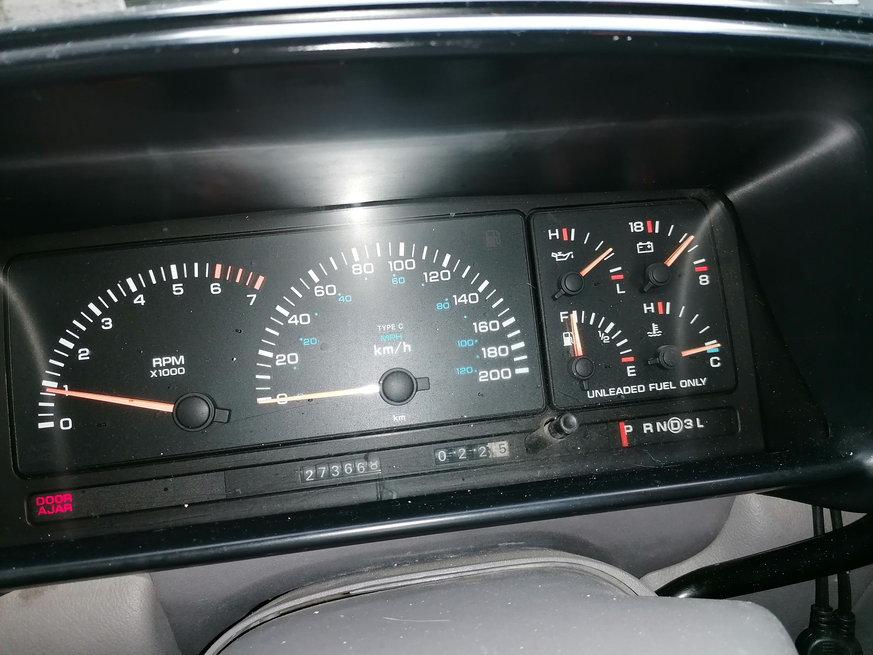

    Seit ein Paar Tagen schwankt die Öldruckanzeige nicht immer aber immer öfter.
    In welchem Bereich schwankt die Öldruckanzeige? Unter welchen Umständen Schwankt die Anzeige? Beim Beschleunigen, Bremsen?

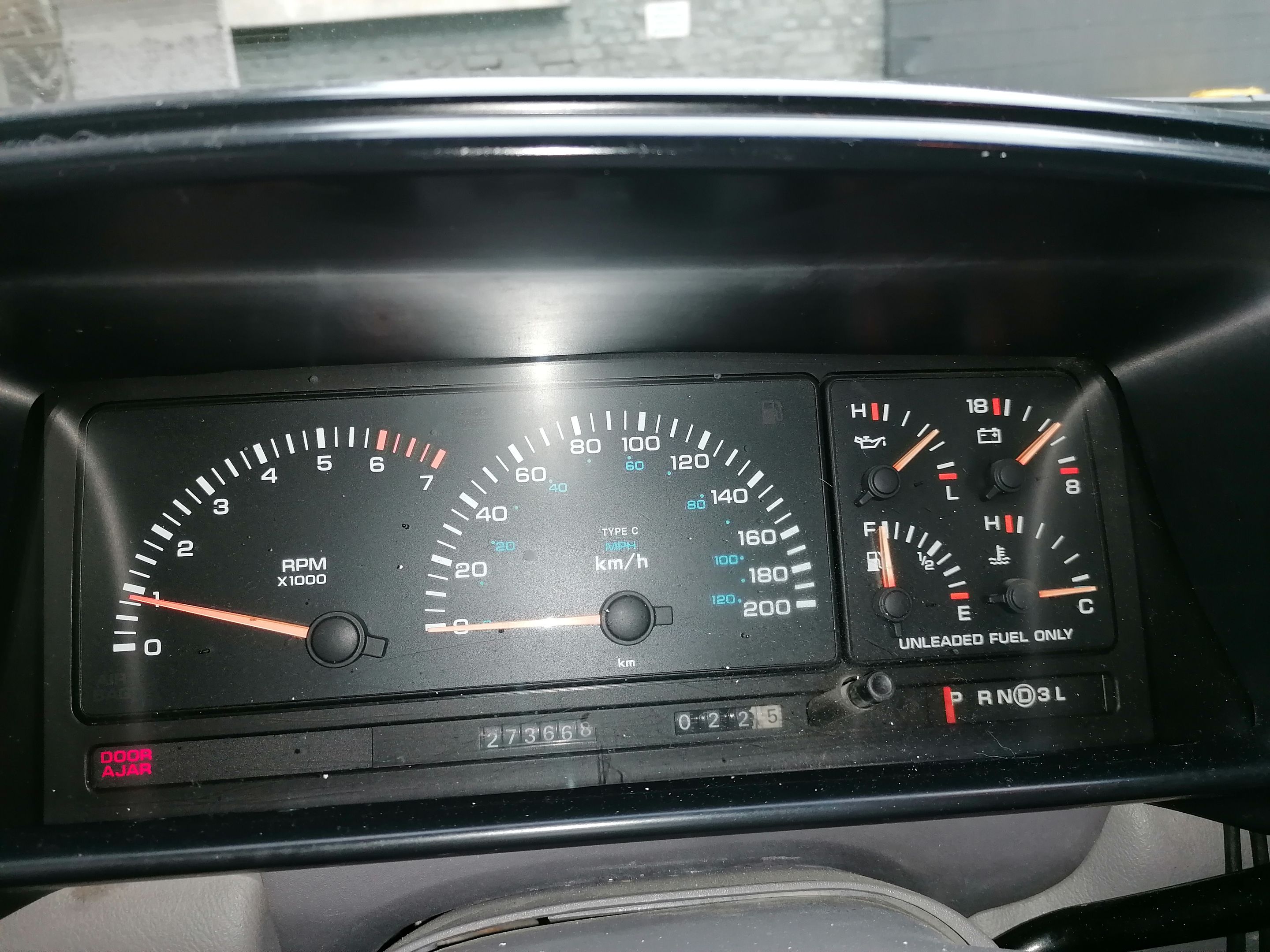

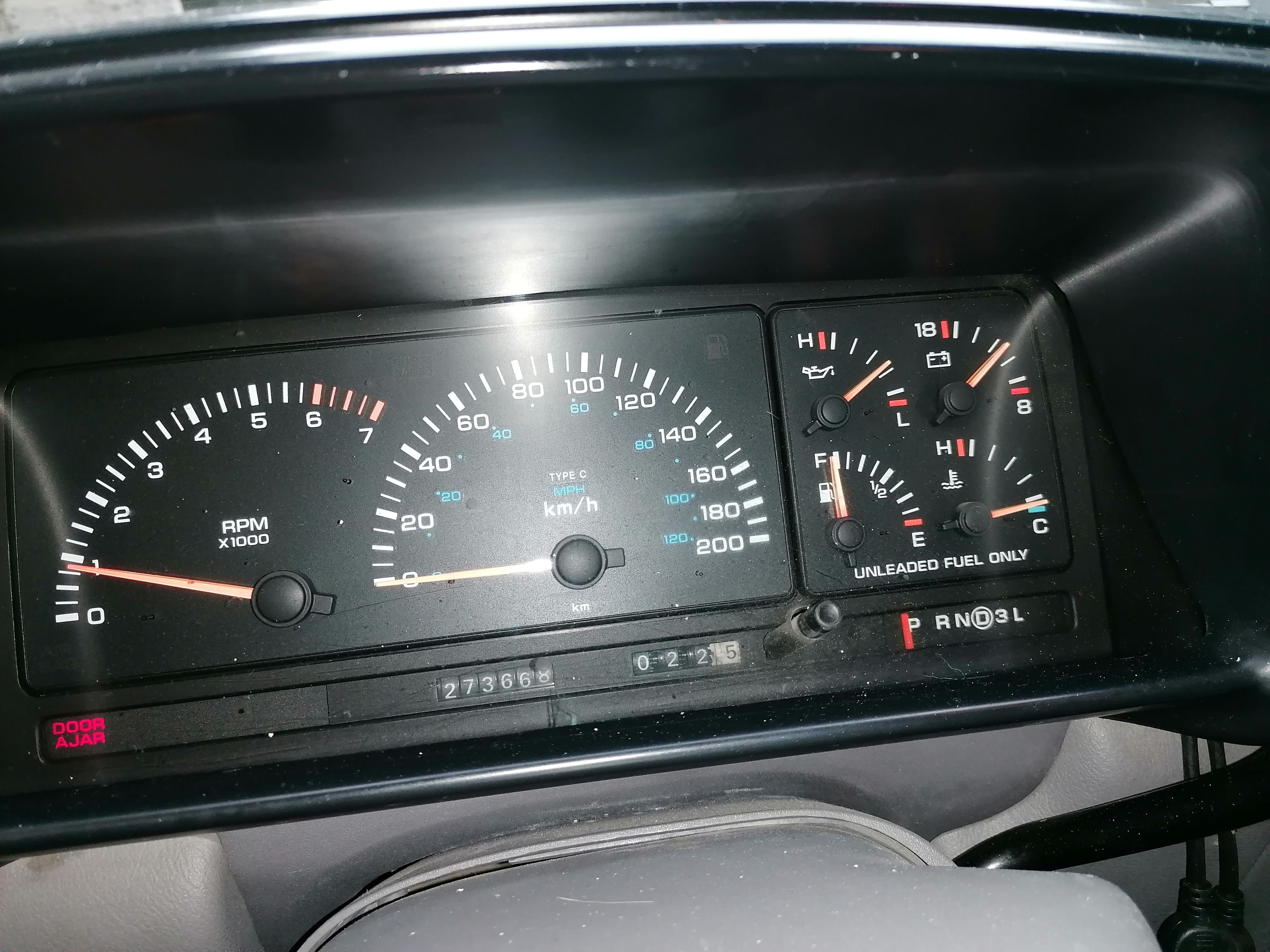

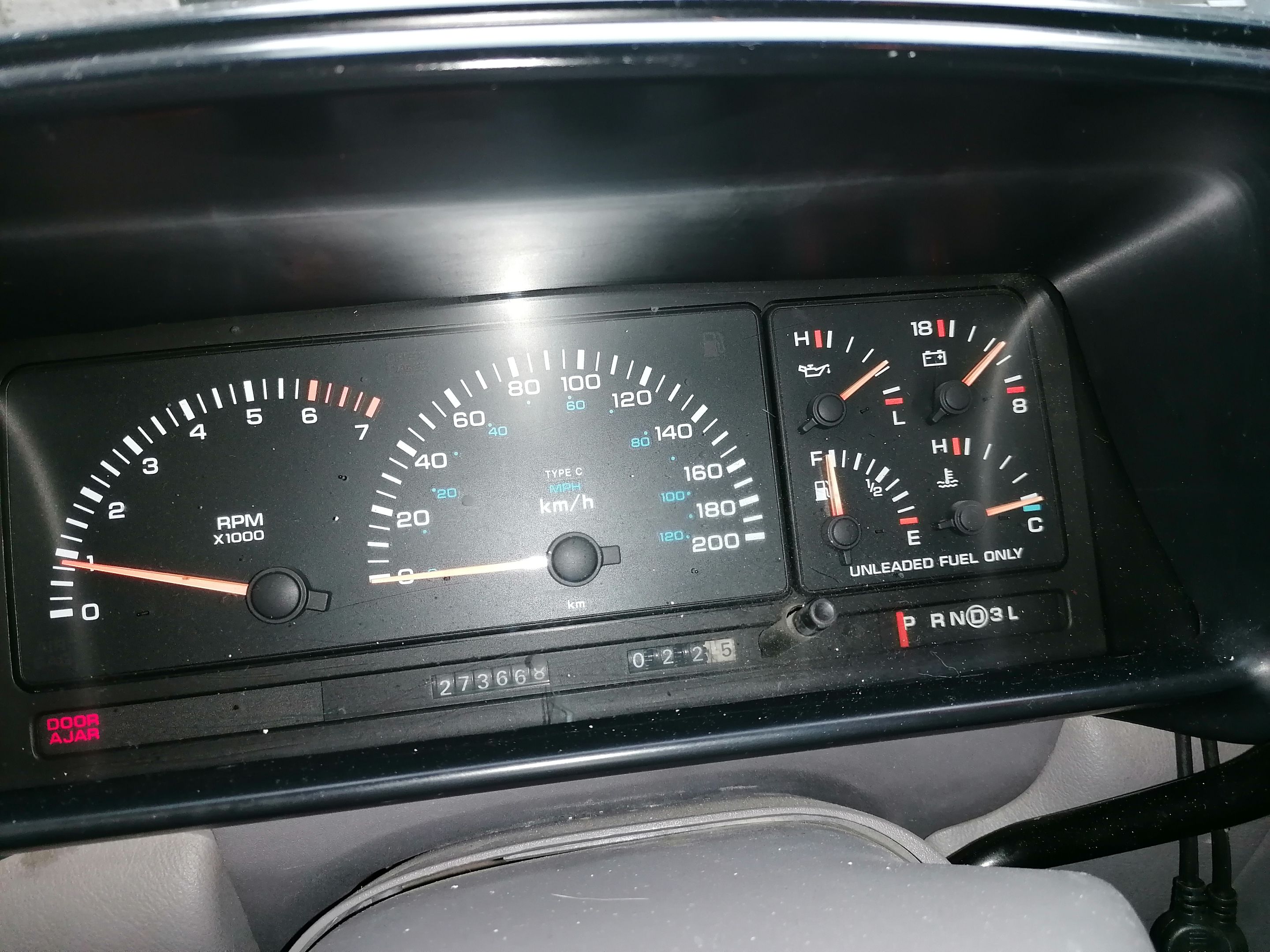

    Die Nadel der Öldruck Anzeige stand sonst immer in der Mitte,
    Stellenweise ging sie auf einmal auf null ging wieder rauf und blieb 1 strich unter mitte stehen
    und schwankte weiter auch während der Fahrt. Nur nicht so Doll
    Ich meine auch beobachtet zu haben ,das beim beschleunigen der druck hoch ging.

  • Stellenweise ging sie auf einmal auf null ging wieder rauf und blieb 1 strich unter mitte stehen
    0 ist natürlich schlecht, aber 1 Strich unter der Mitte ist normal
    Das ist normal, beim Beschleunigen erhöht sich die Drehzahl und die Ölpumpe macht mehr Druck.

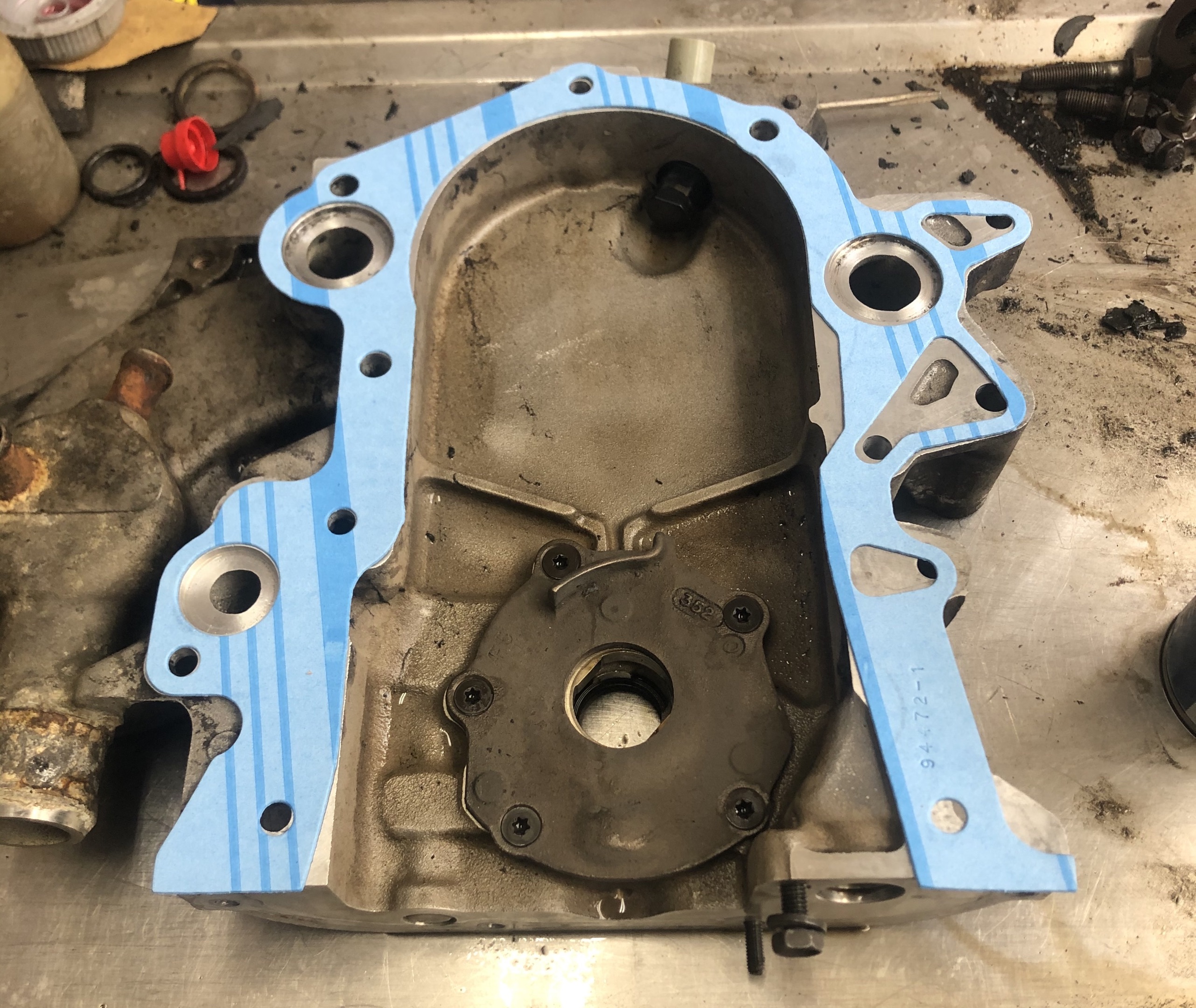

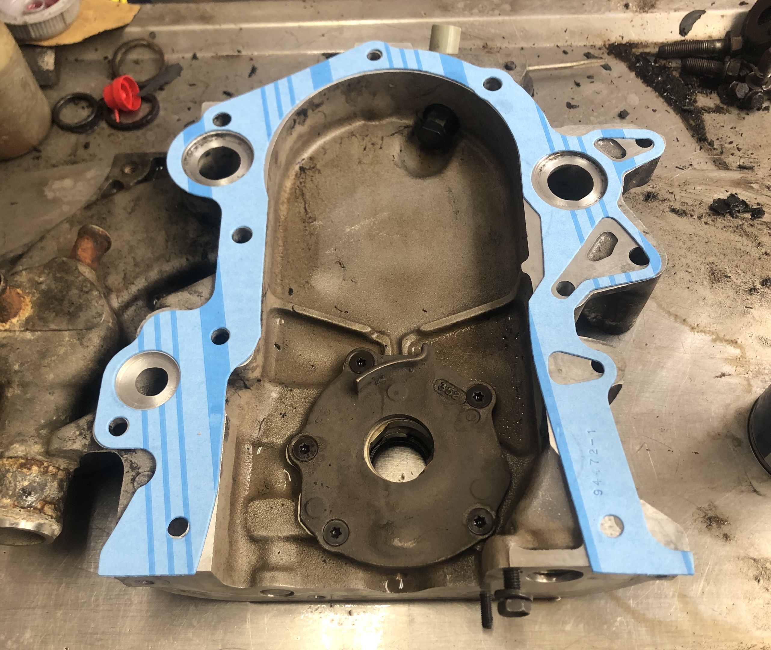

    Hier ein paar Bilder:

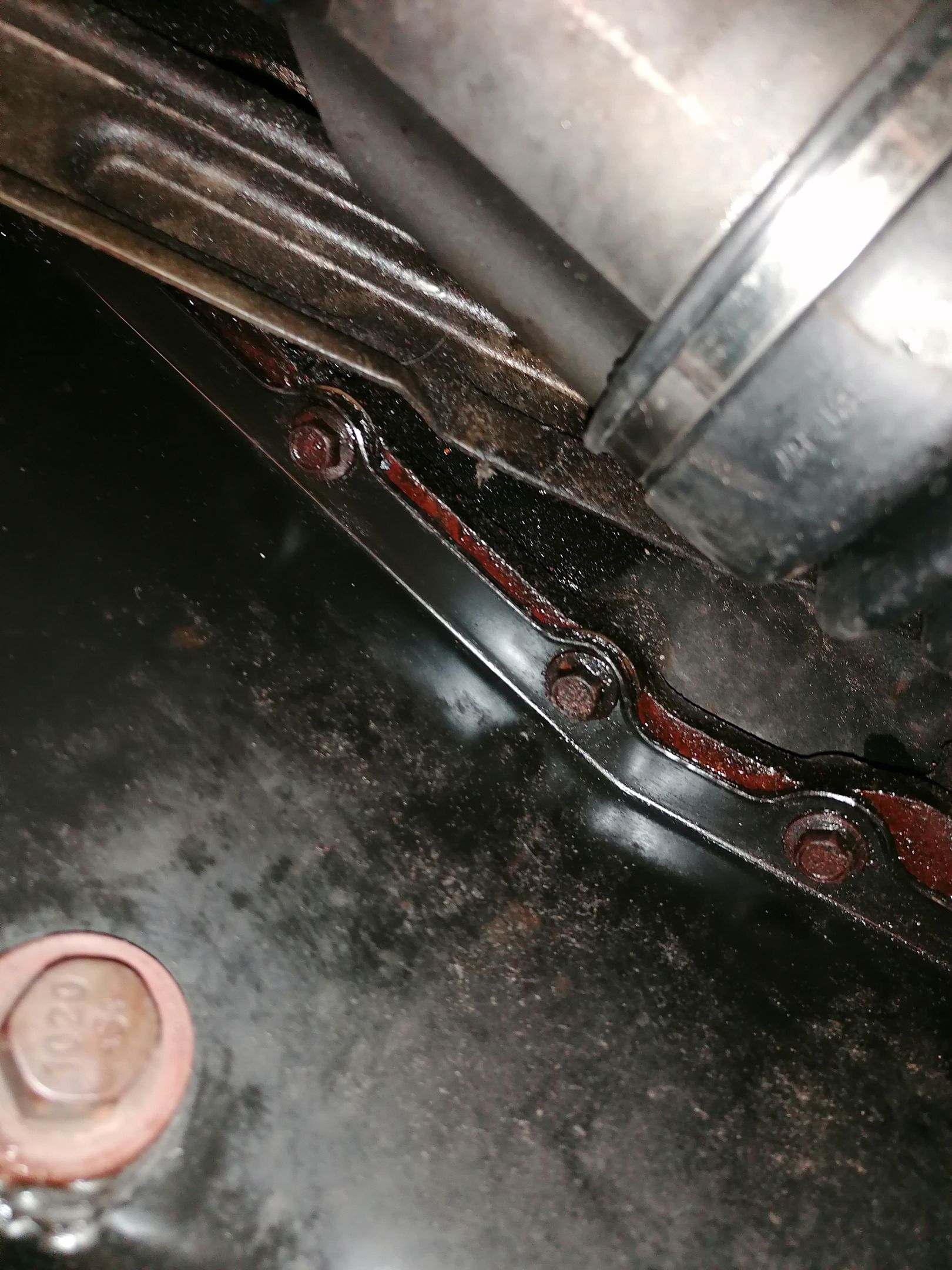

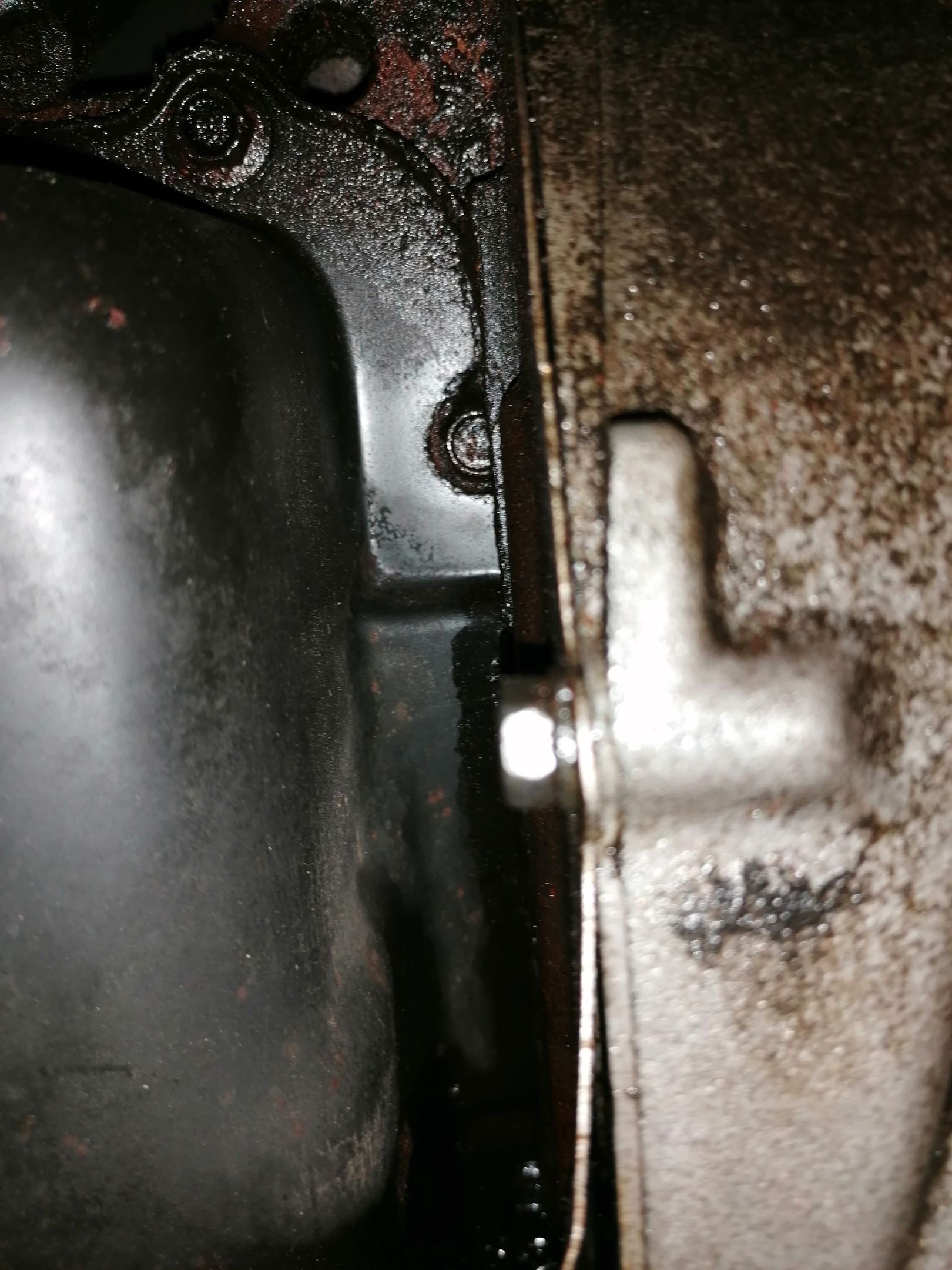

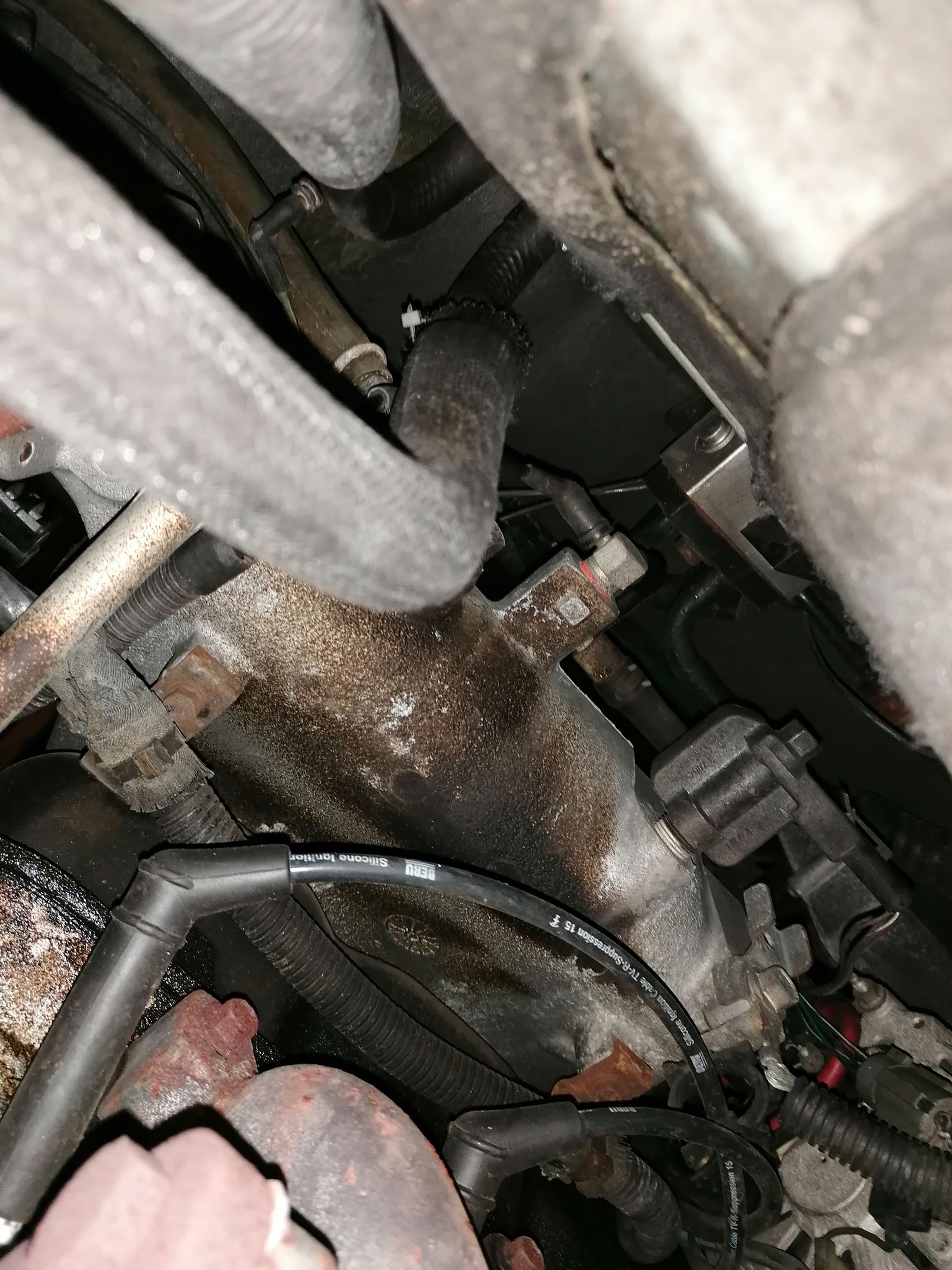

    Heute habe ich ihn Hochgebockt und mich mal drunter gelegt ,weil er ja auch ölt wie Sau.
    Dichtungen sowie Öl Filter sind Unterwegs.
    Nur die Öl Pumpe wenn die ein weg hat ,würde die doch nichts mehr machen oder??

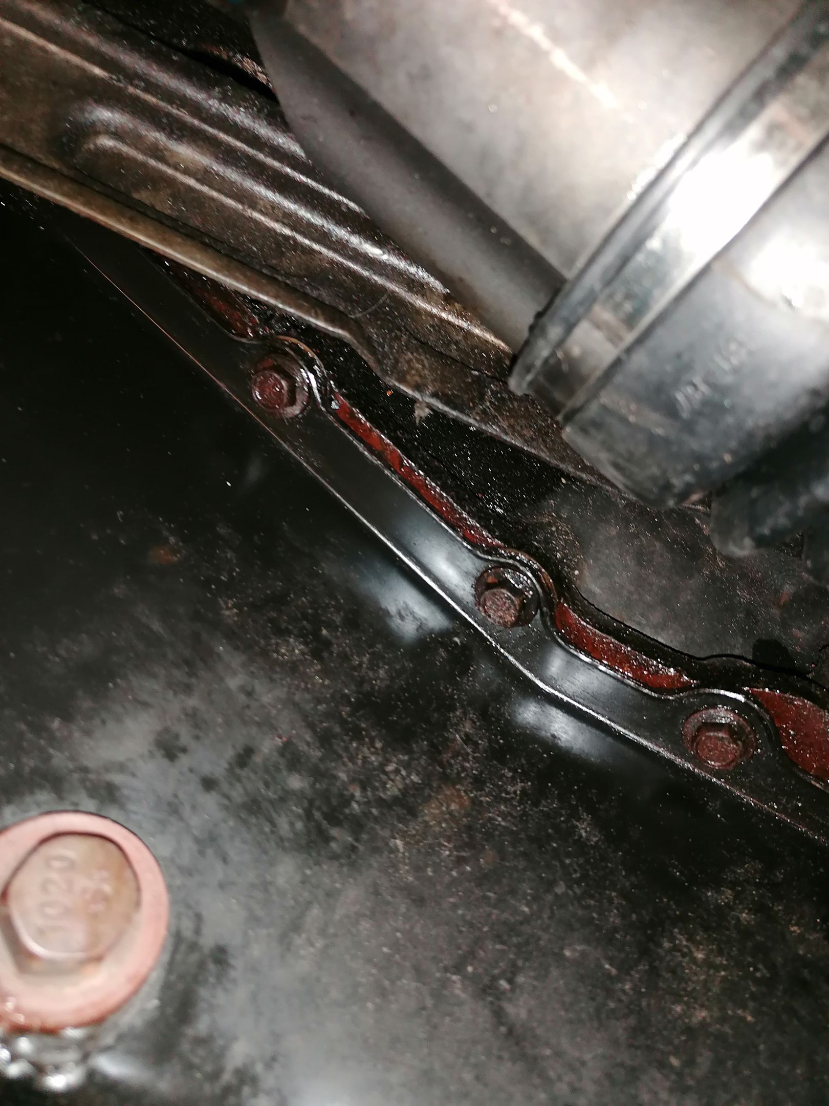

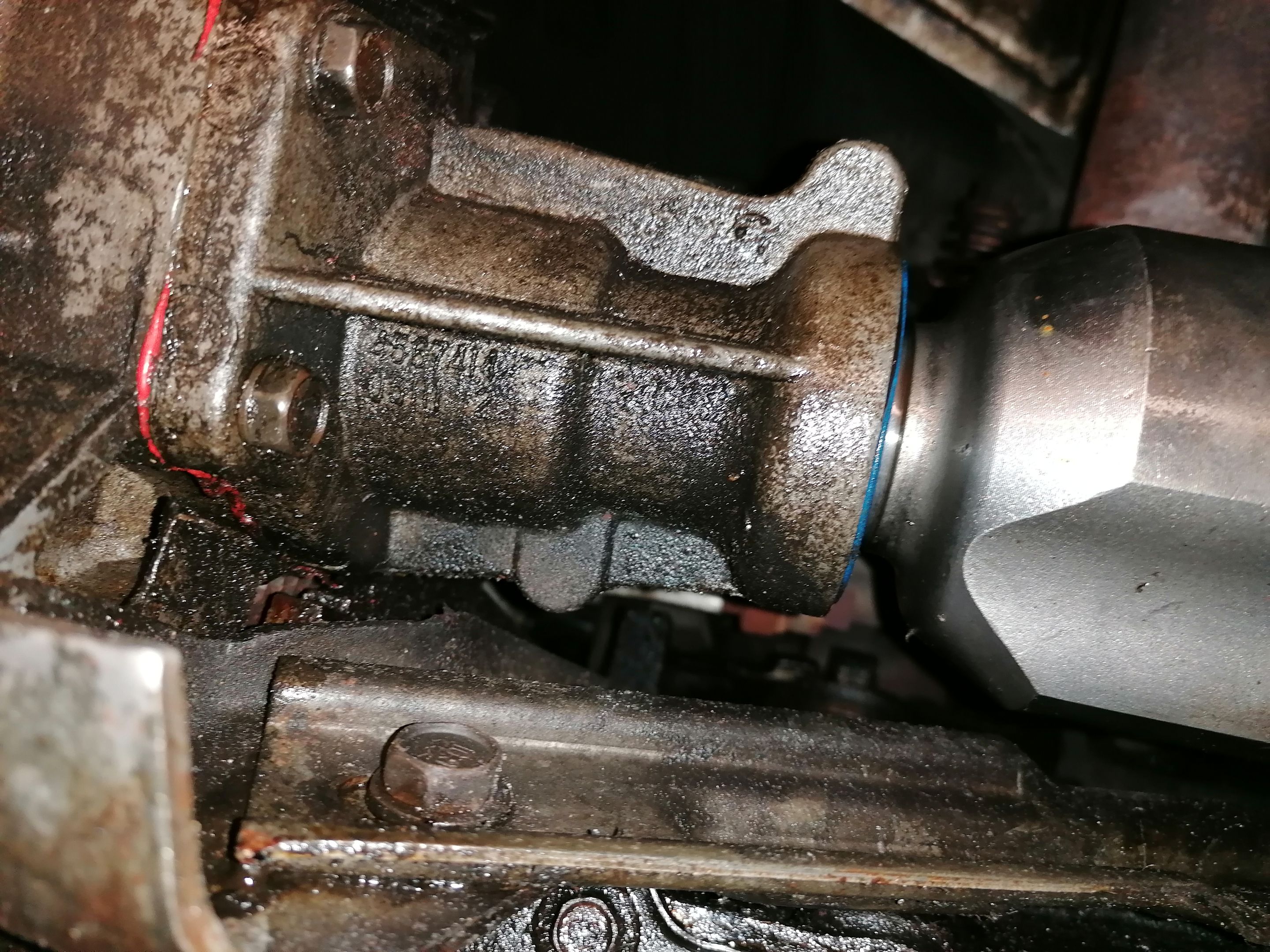

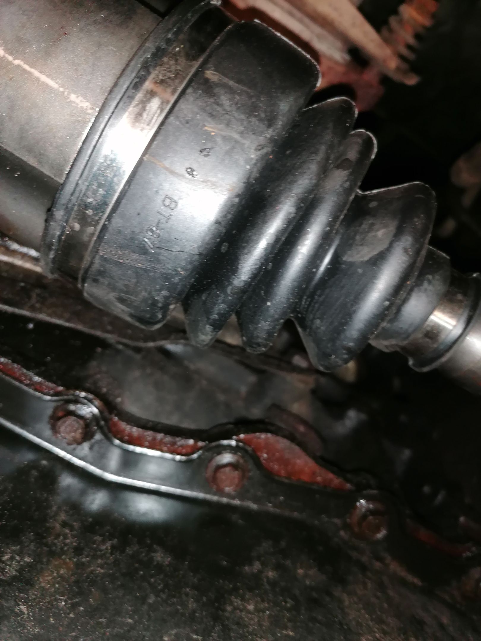

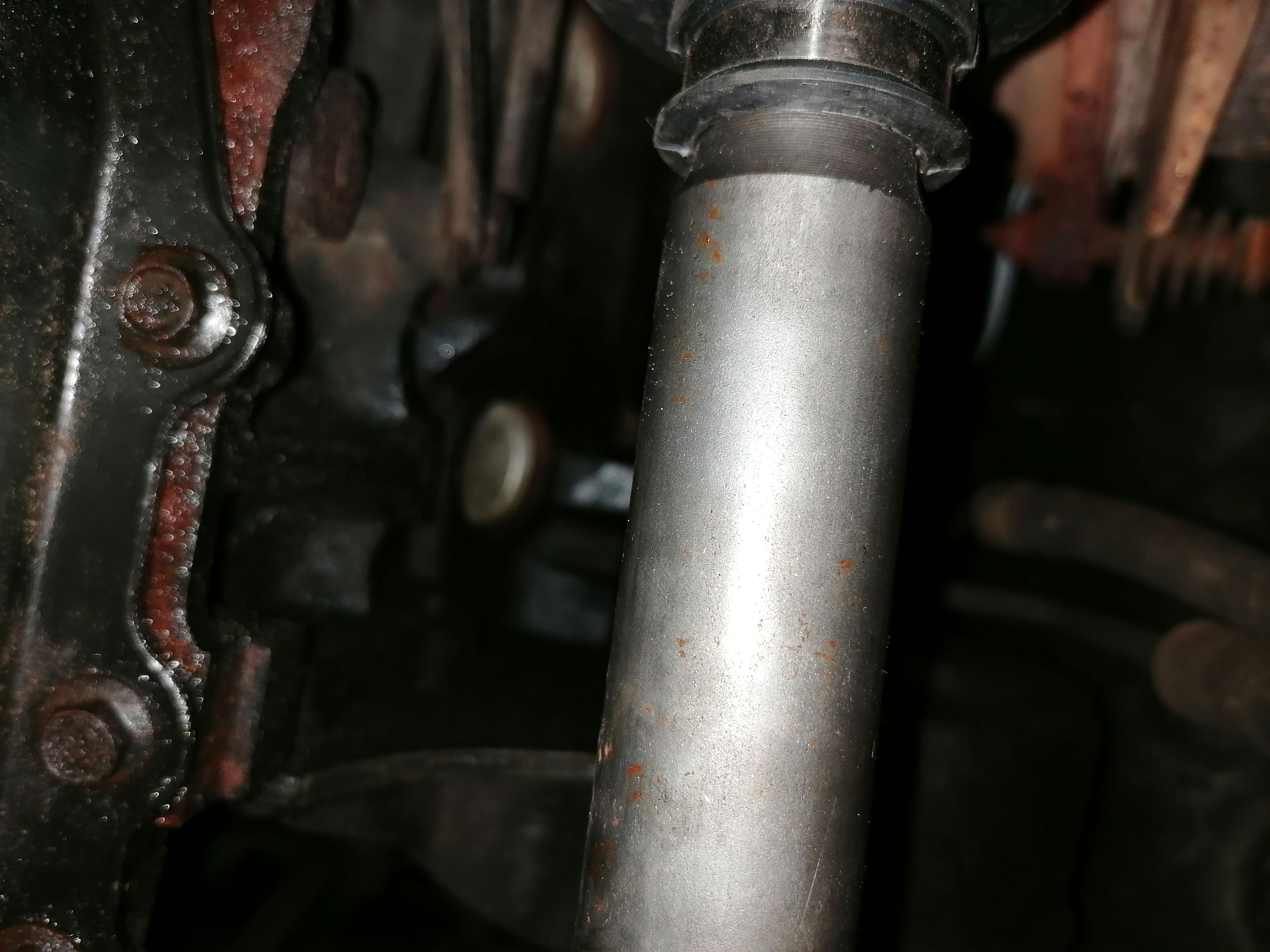

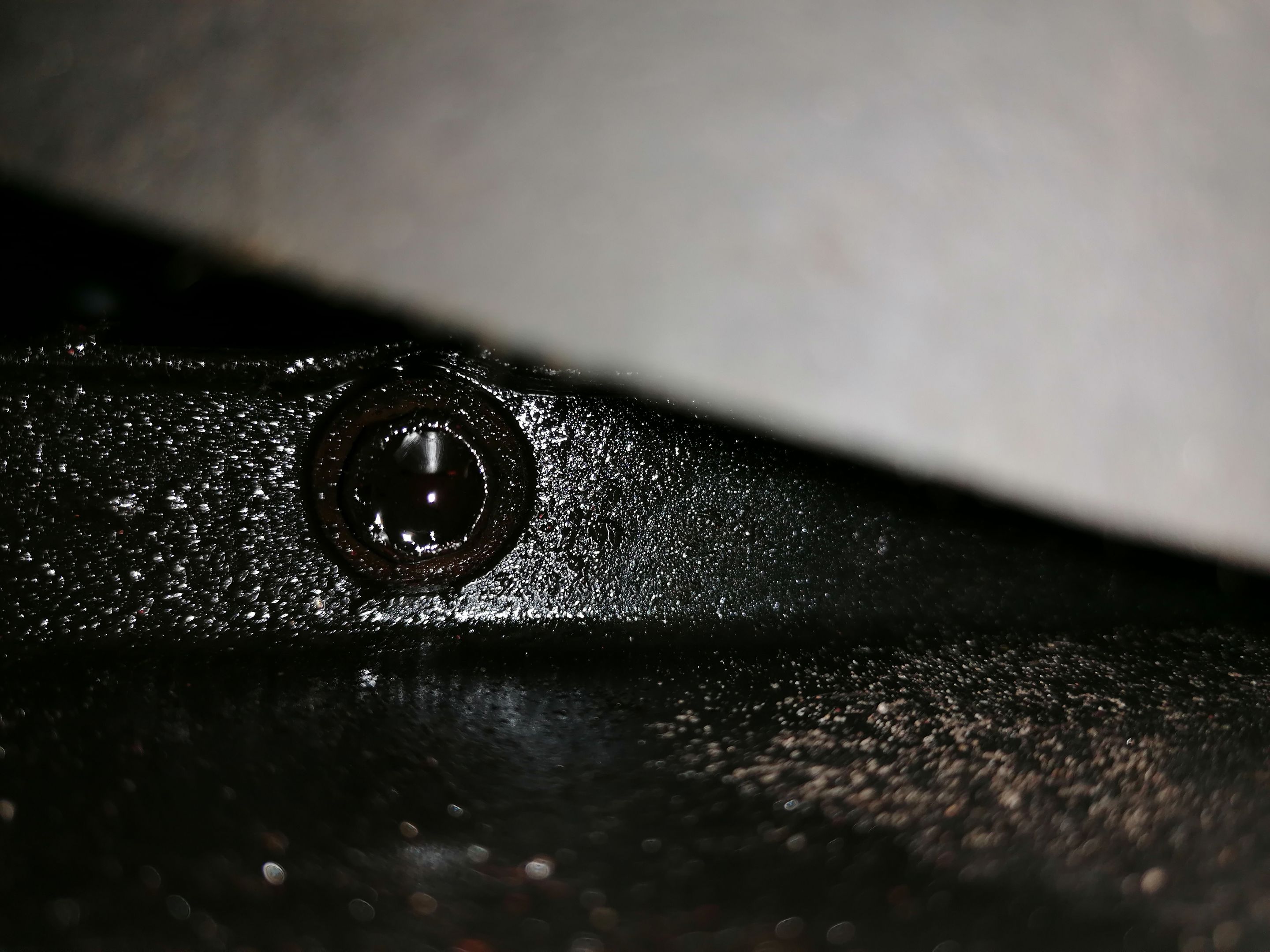

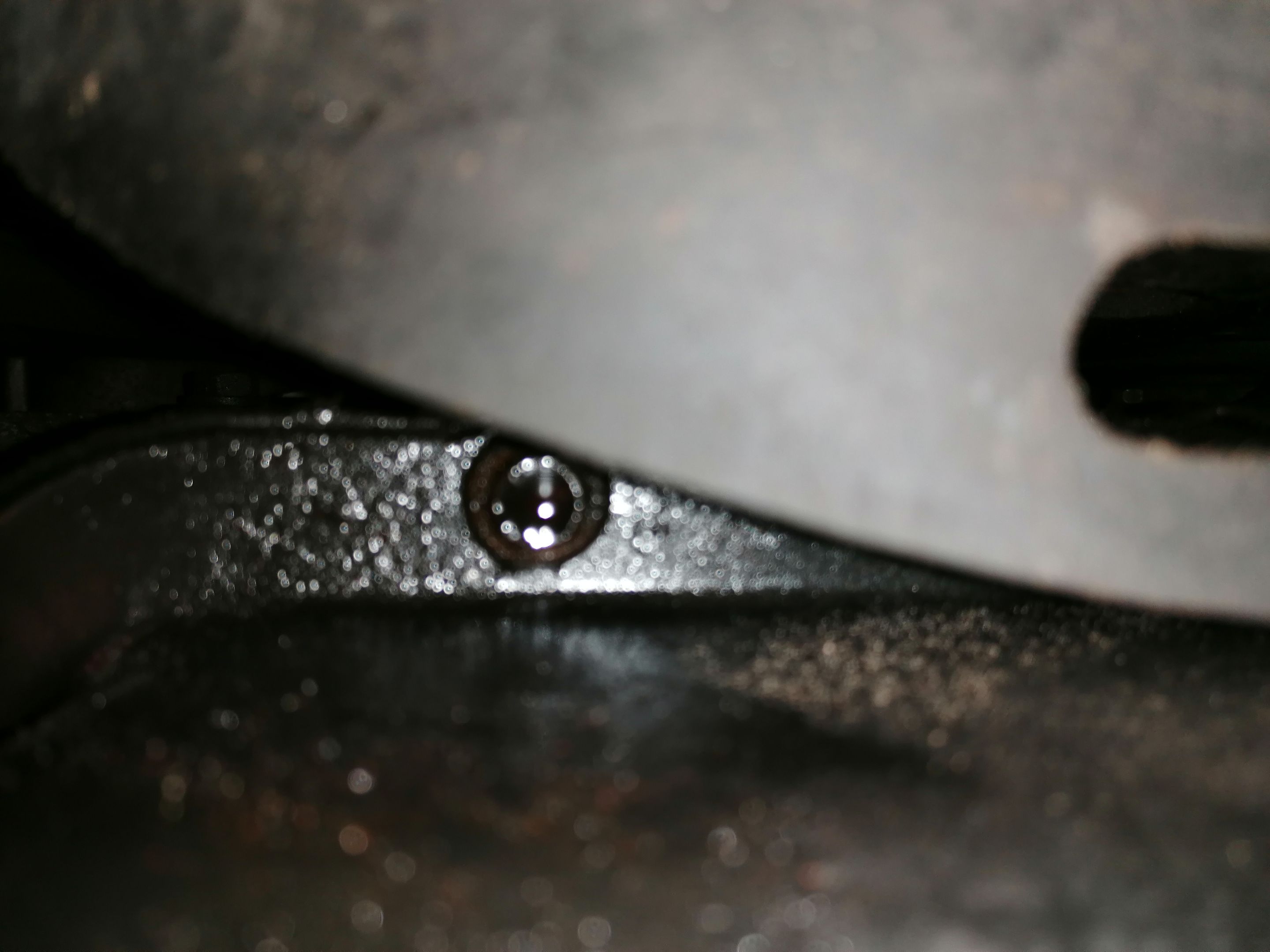

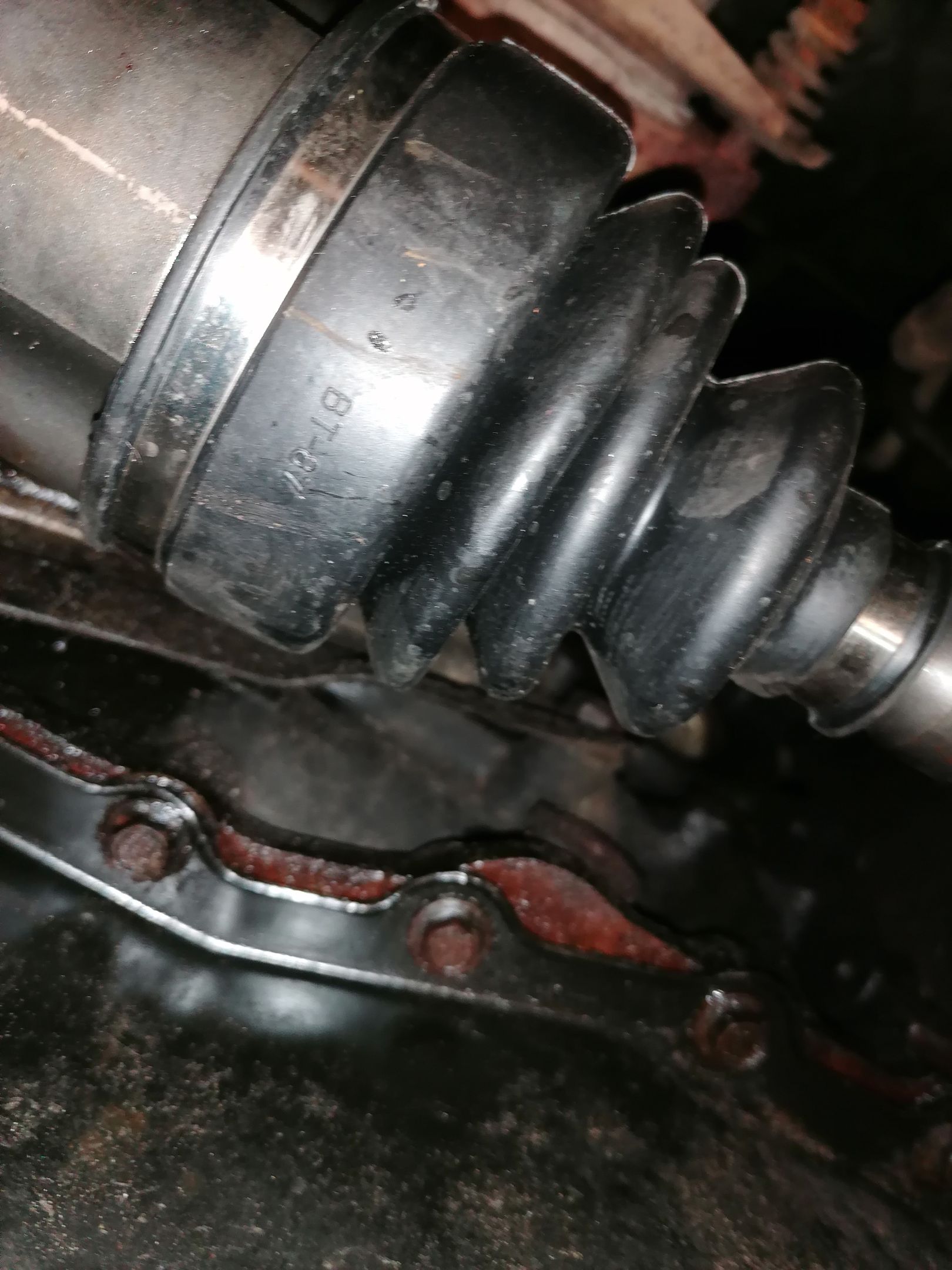

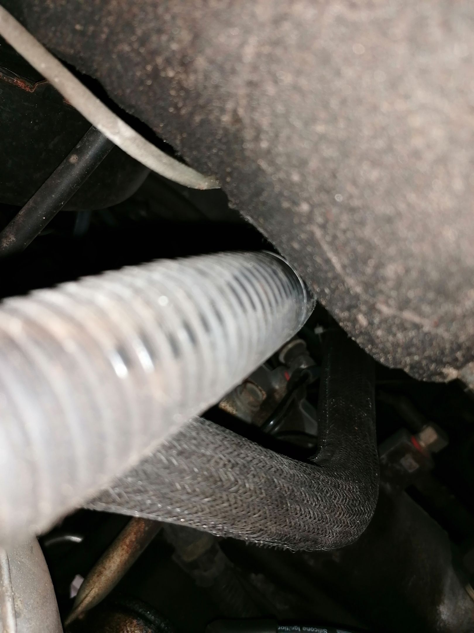

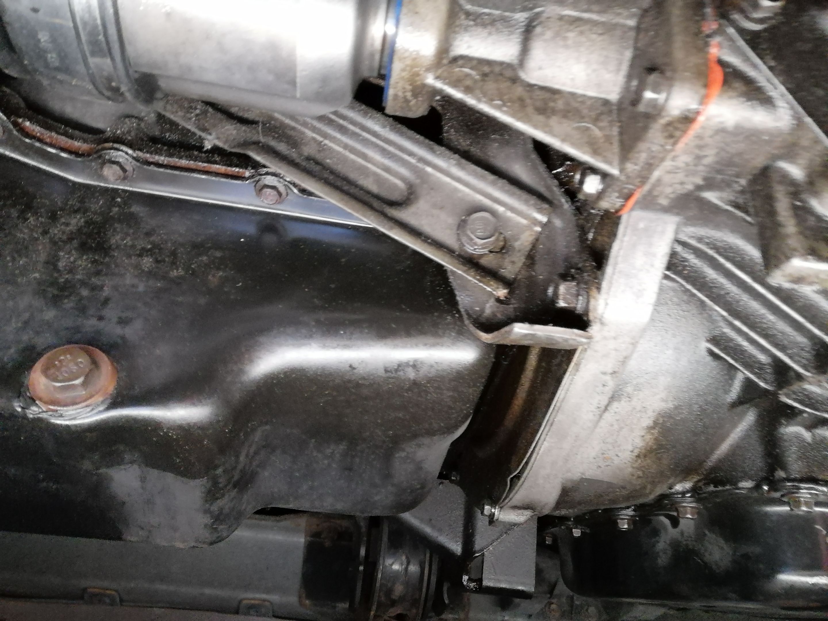

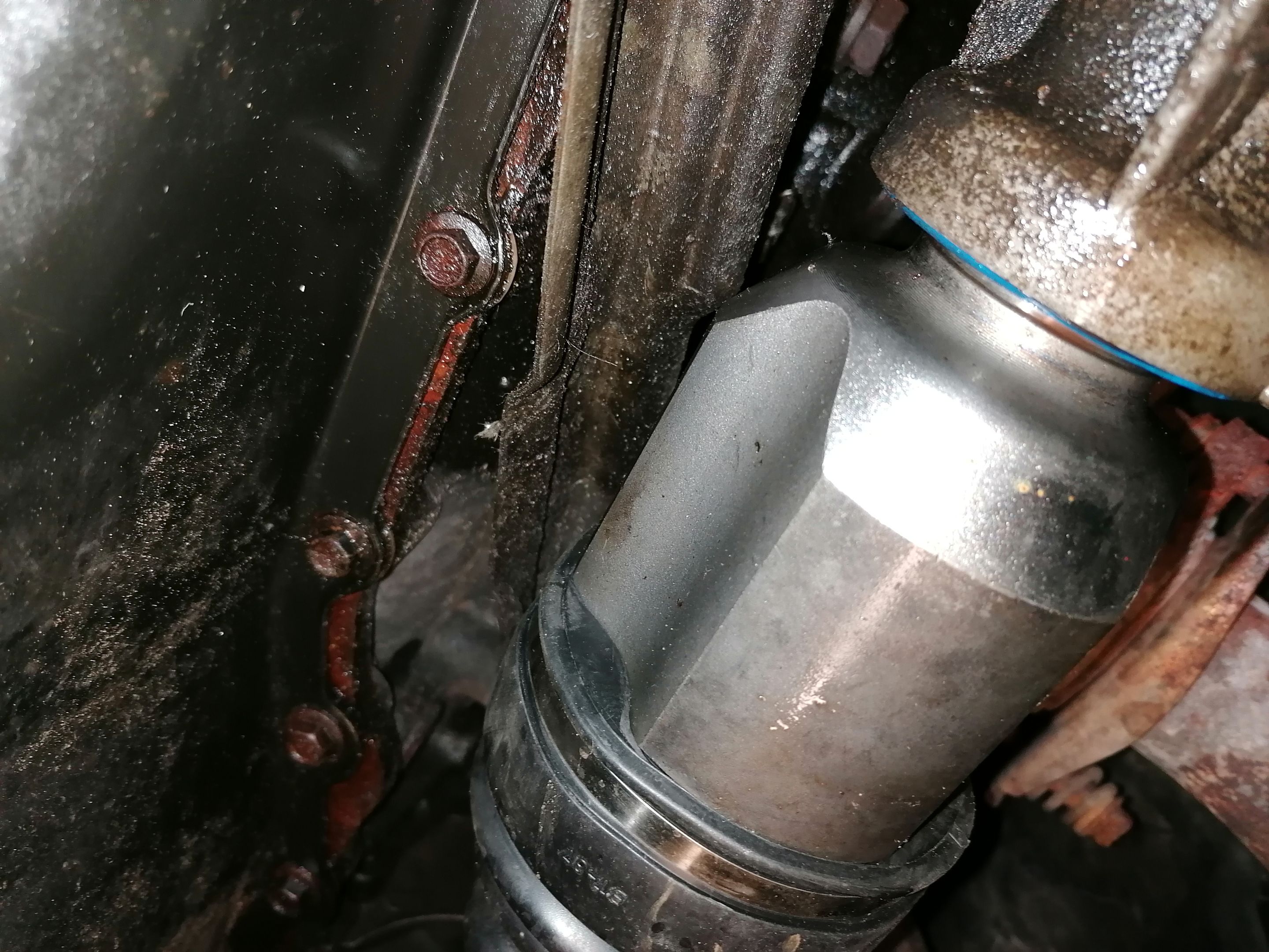

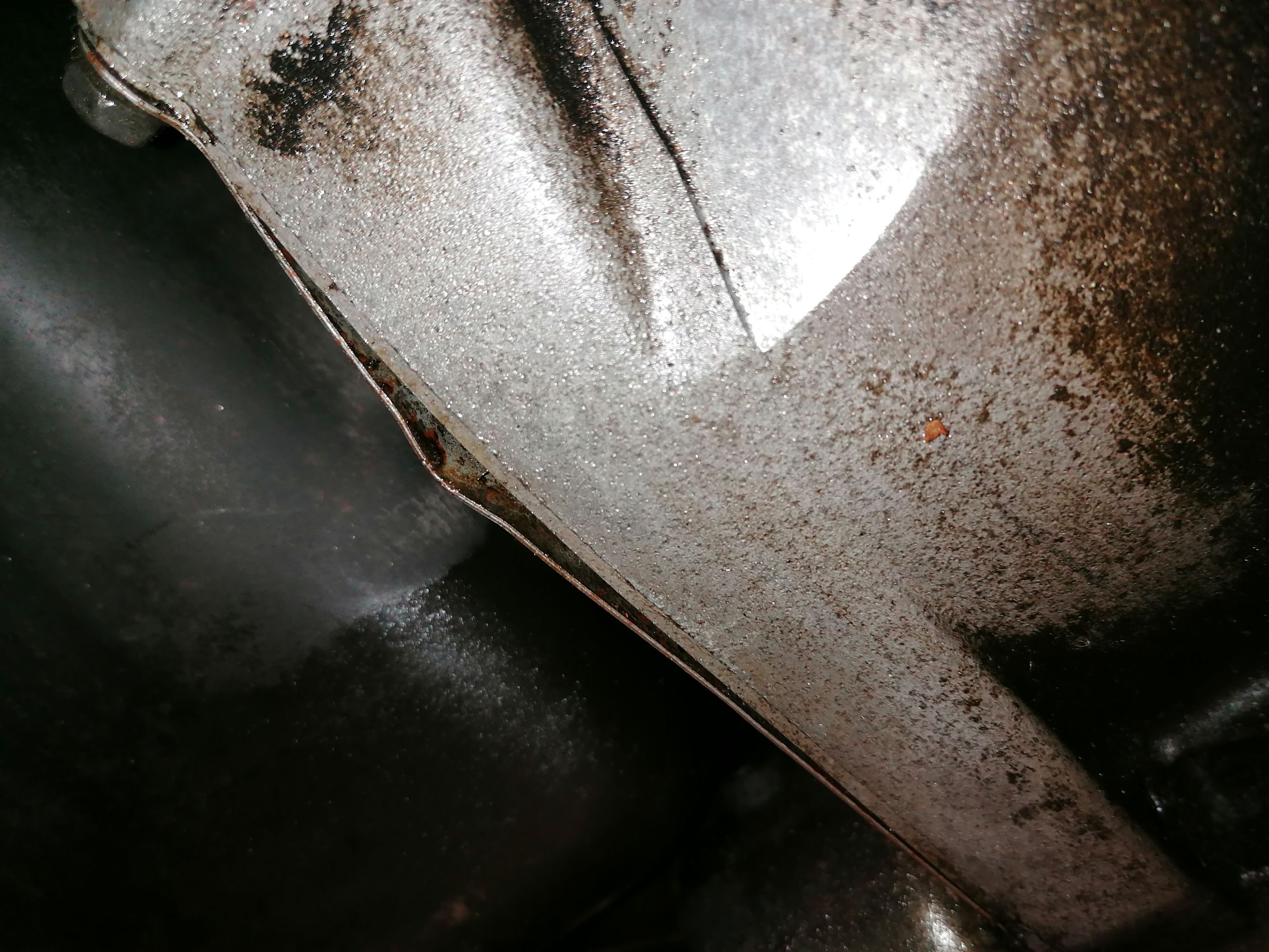

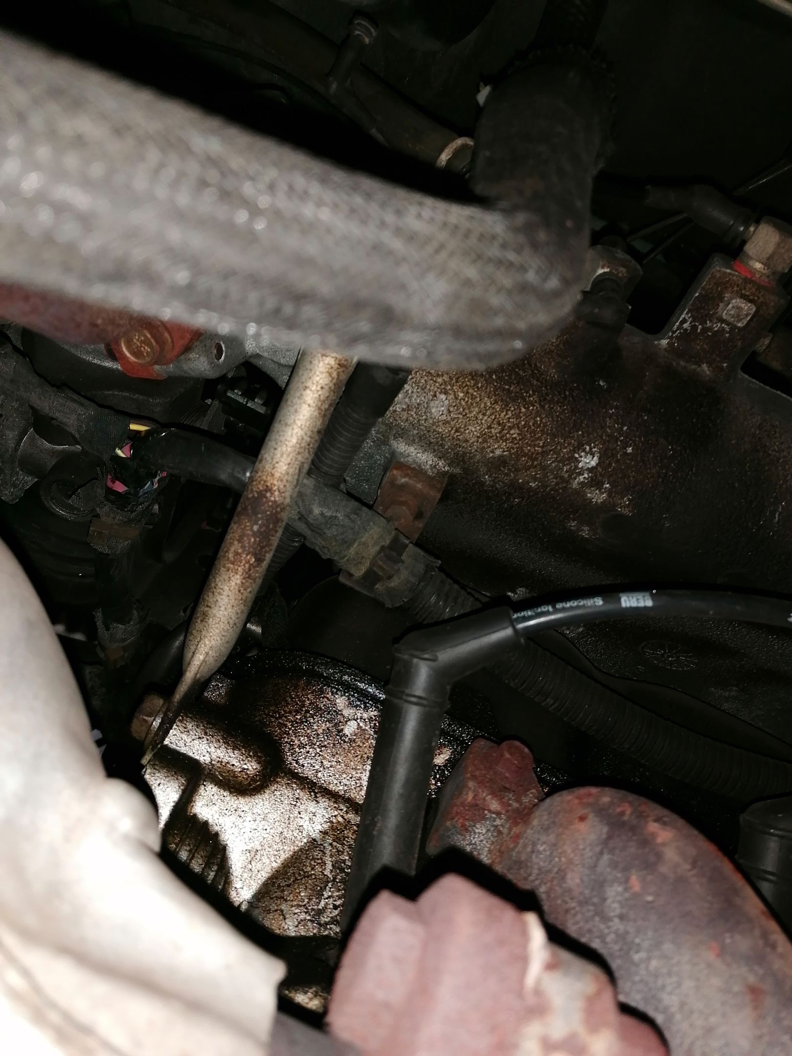

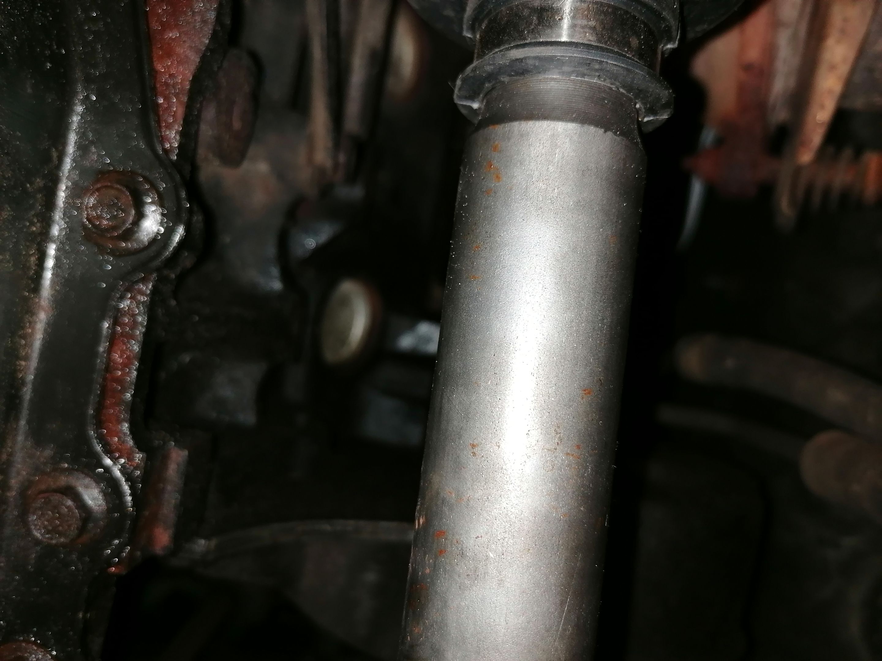

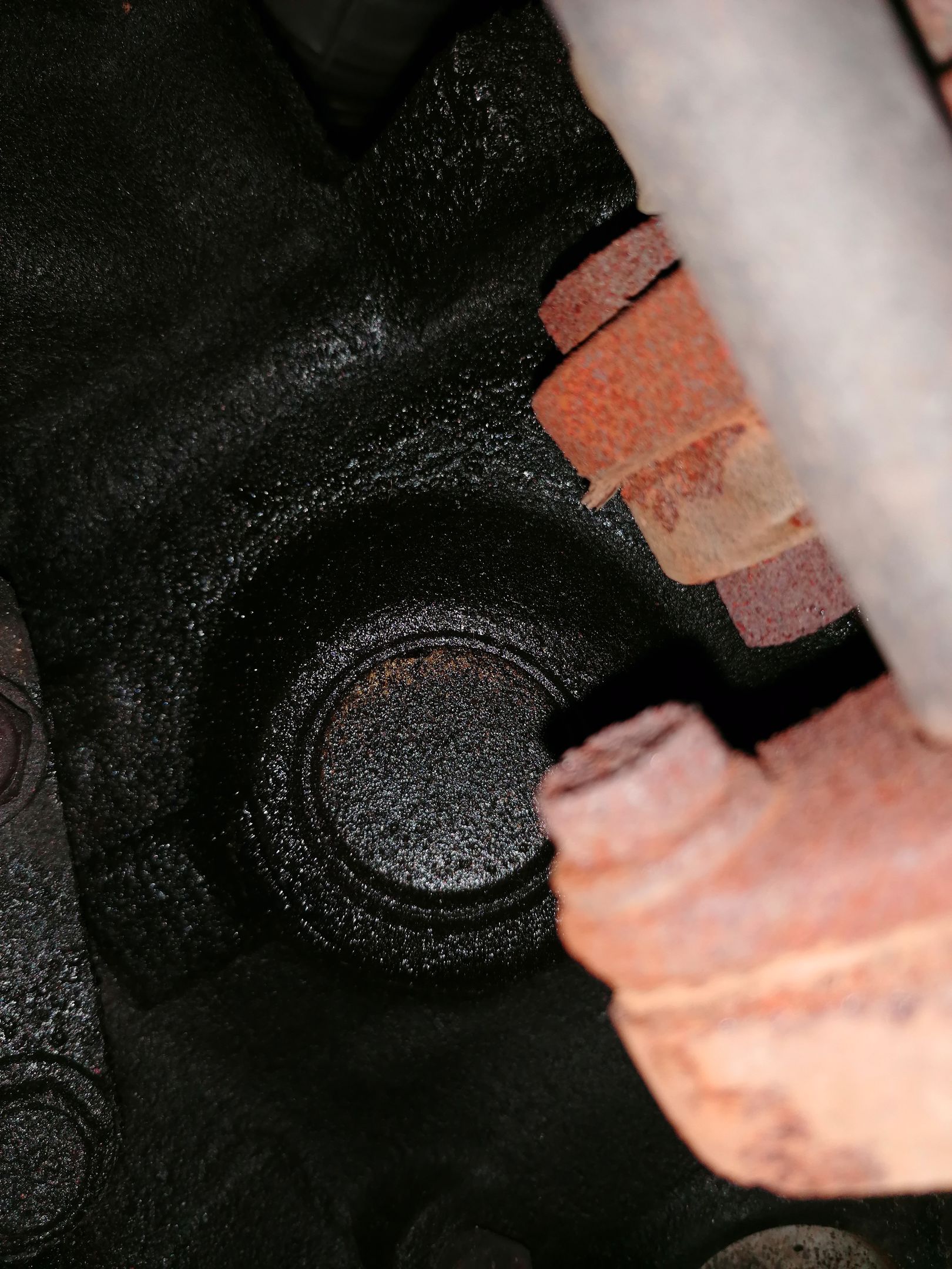

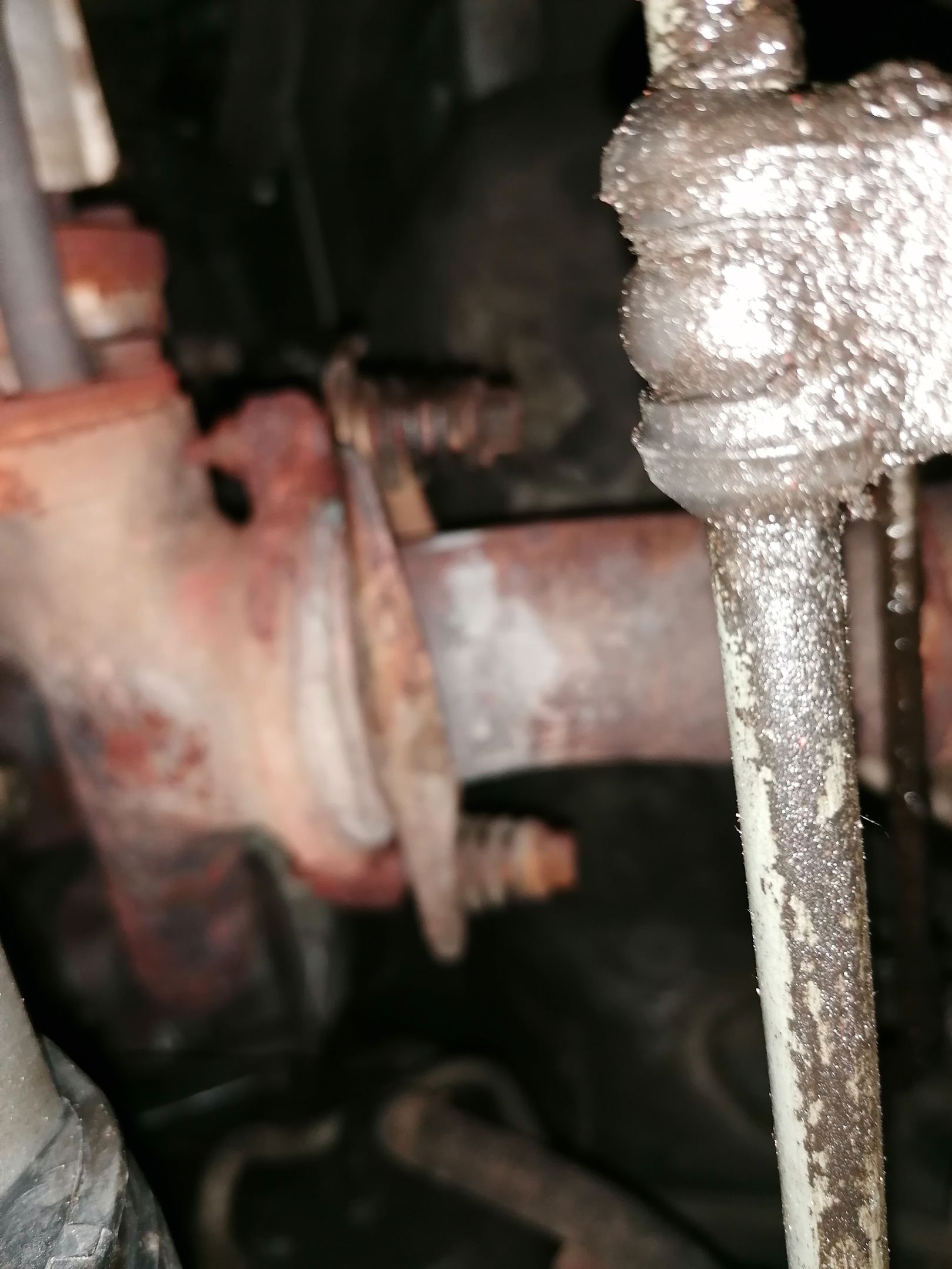

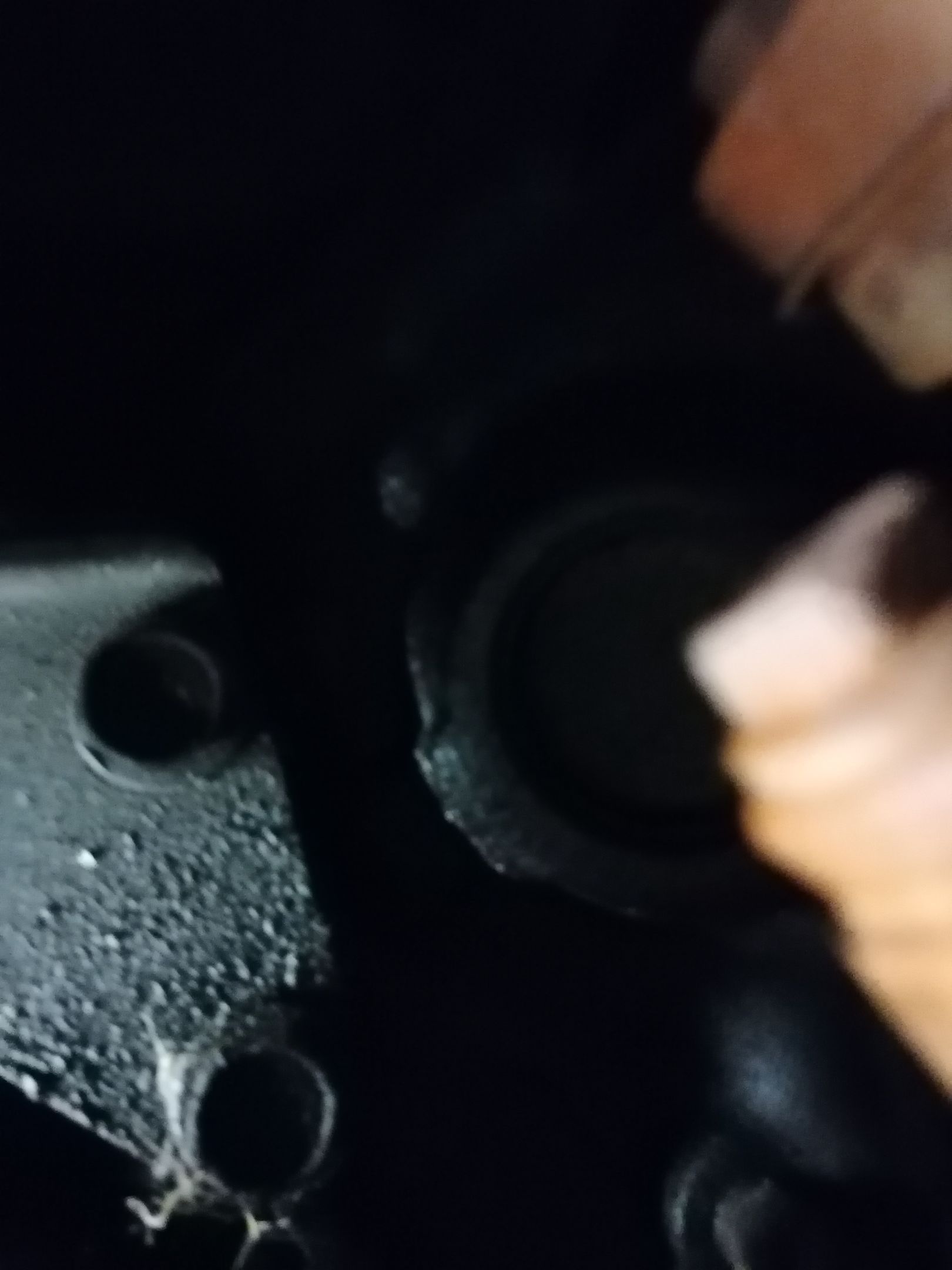

    Ich habe mal ein paar Bilder vom Motor gemacht von unten Ölwanne etc.
    nachdem ich sie Sauber gemacht habe. Ist halt wild Fotografiert weil ich das Handy einfach überall
    reingehalten habe .Hoffe ihr könnt damit was Anfangen!!!!!
    also auf den Bildern kann ich jetzt eigentlich nichts erkennen was besonders dramatisch wäre.
    Motor ist zwar etwas ölig, aber das dürften neue Kopfdichtungen irgendwann mal regeln. Oder vielleicht mal Ventildeckeldichtungen neu machen. Oder einfach so lassen und vorm TÜV ne Dose Bremsenreiniger bemühen.
    Bin gespannt darauf wie der Ölfilter von innen aussieht, vielleicht zeigt sich ja was.
  • Hallo Wolfram,
    Es ist Dramatisch ,weil er Tropft.
    Wenn der mal 1-2 Tage Steht ist es ne menge was da kommt.
    und ne Ölwannen Dichtung scheint der nicht zu haben ,wahrscheinlich haben sie die mal in
    der Vergangenheit Eingeklebt. Ne Dichtung sieht man doch.

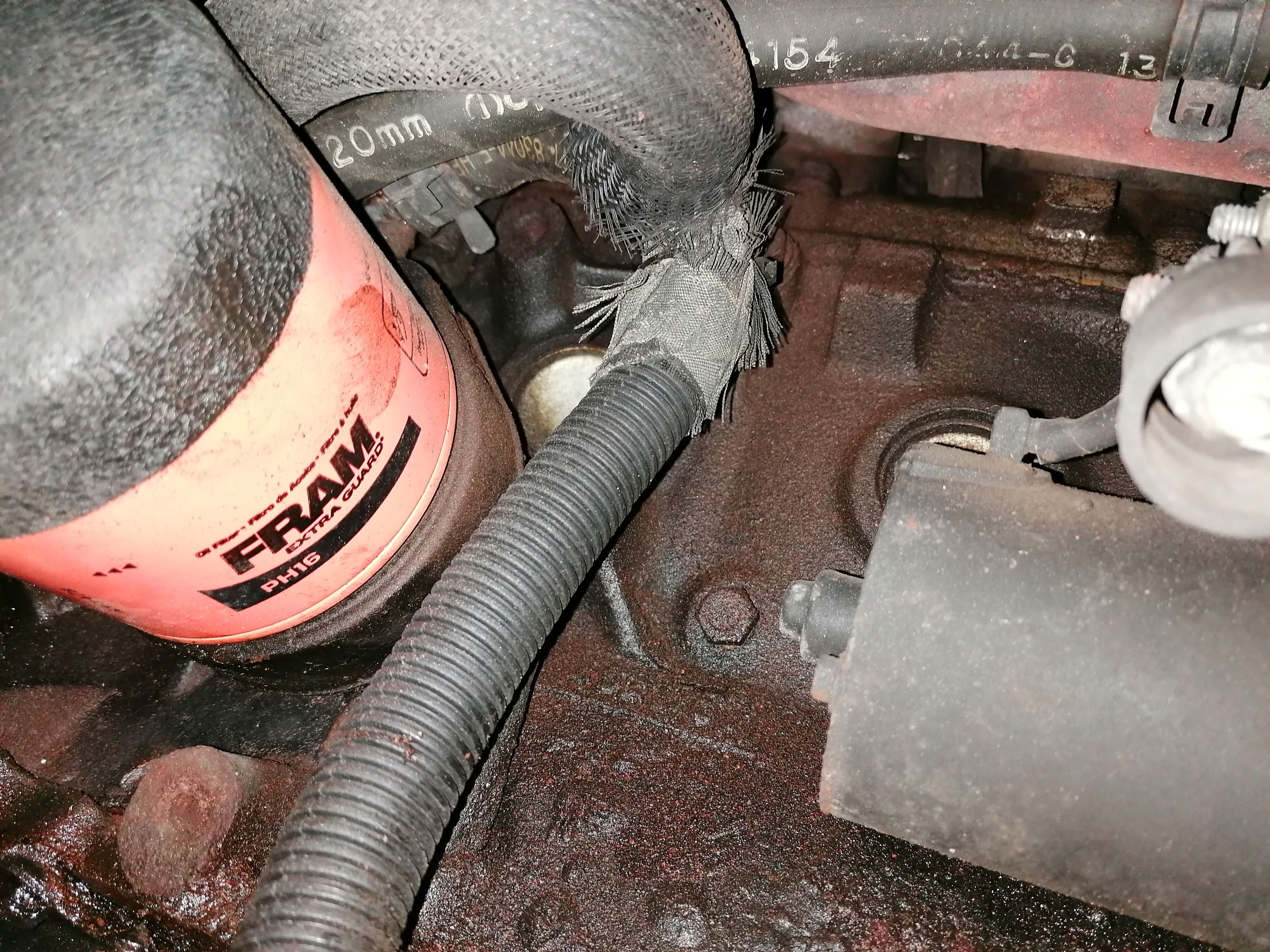

    Den alten Ölfilter wie bekommt man den auf??
    Ab habe ich ihn und der sieht gut aus zumindestens beim Reinschauen.

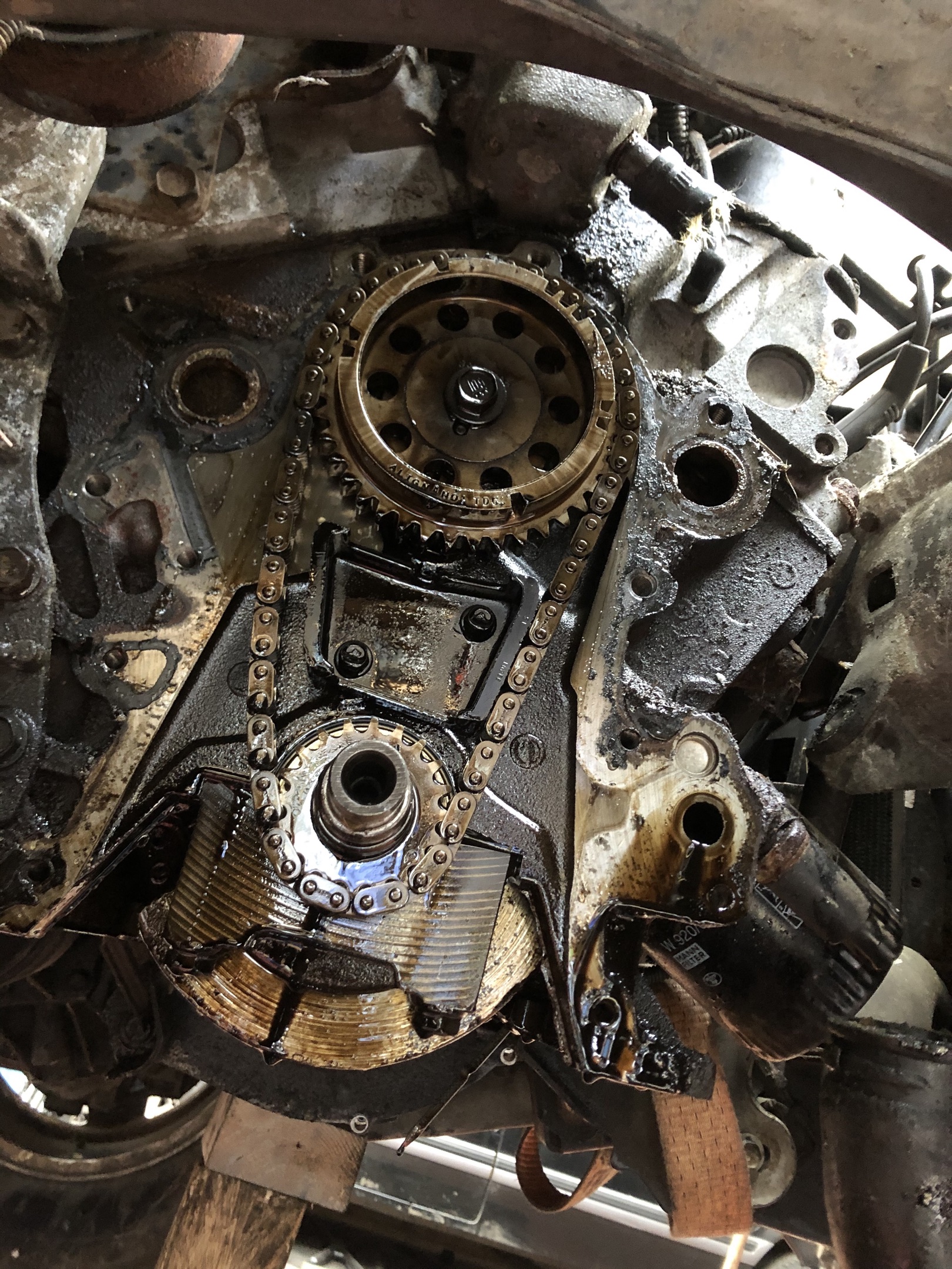

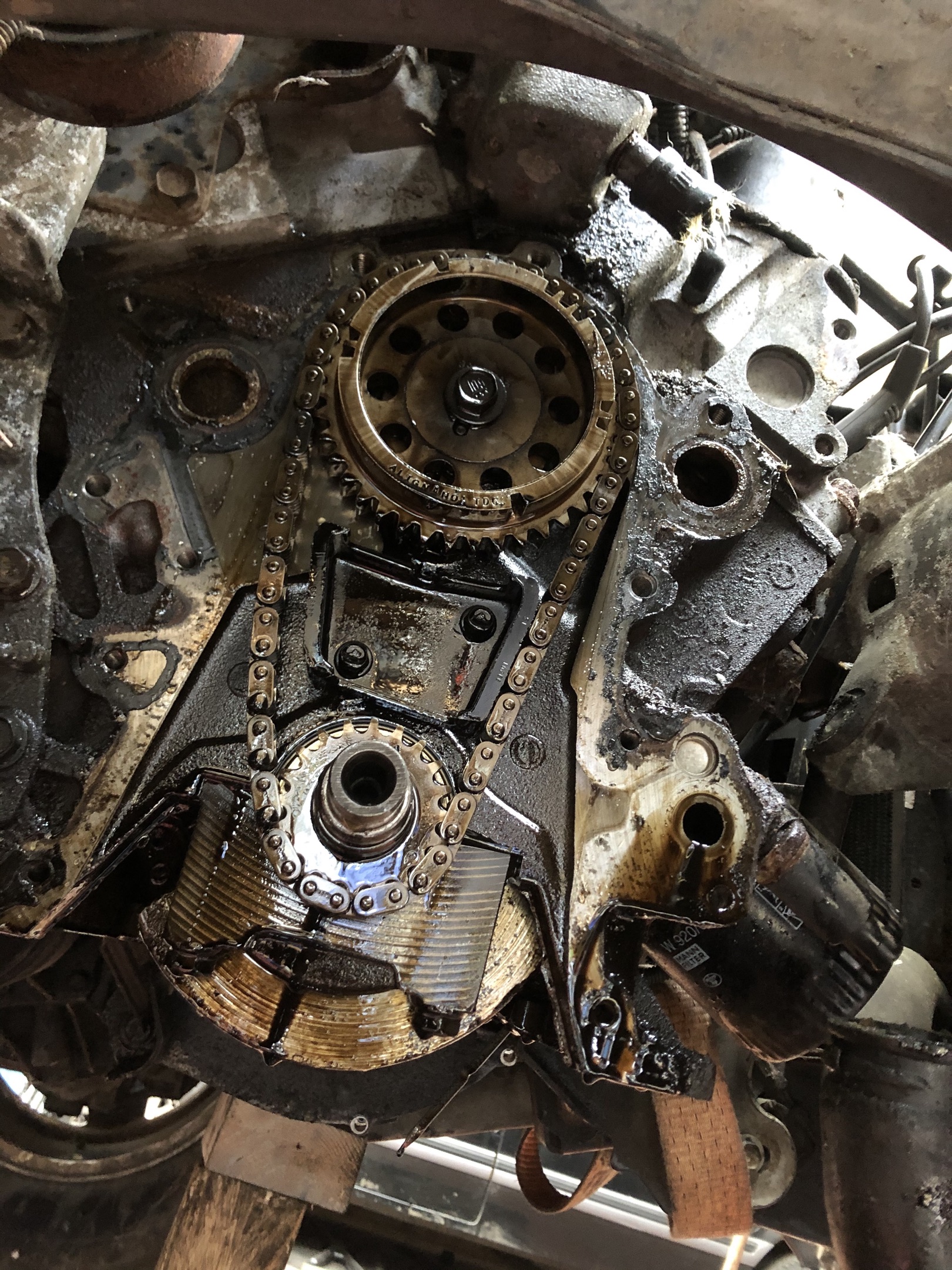

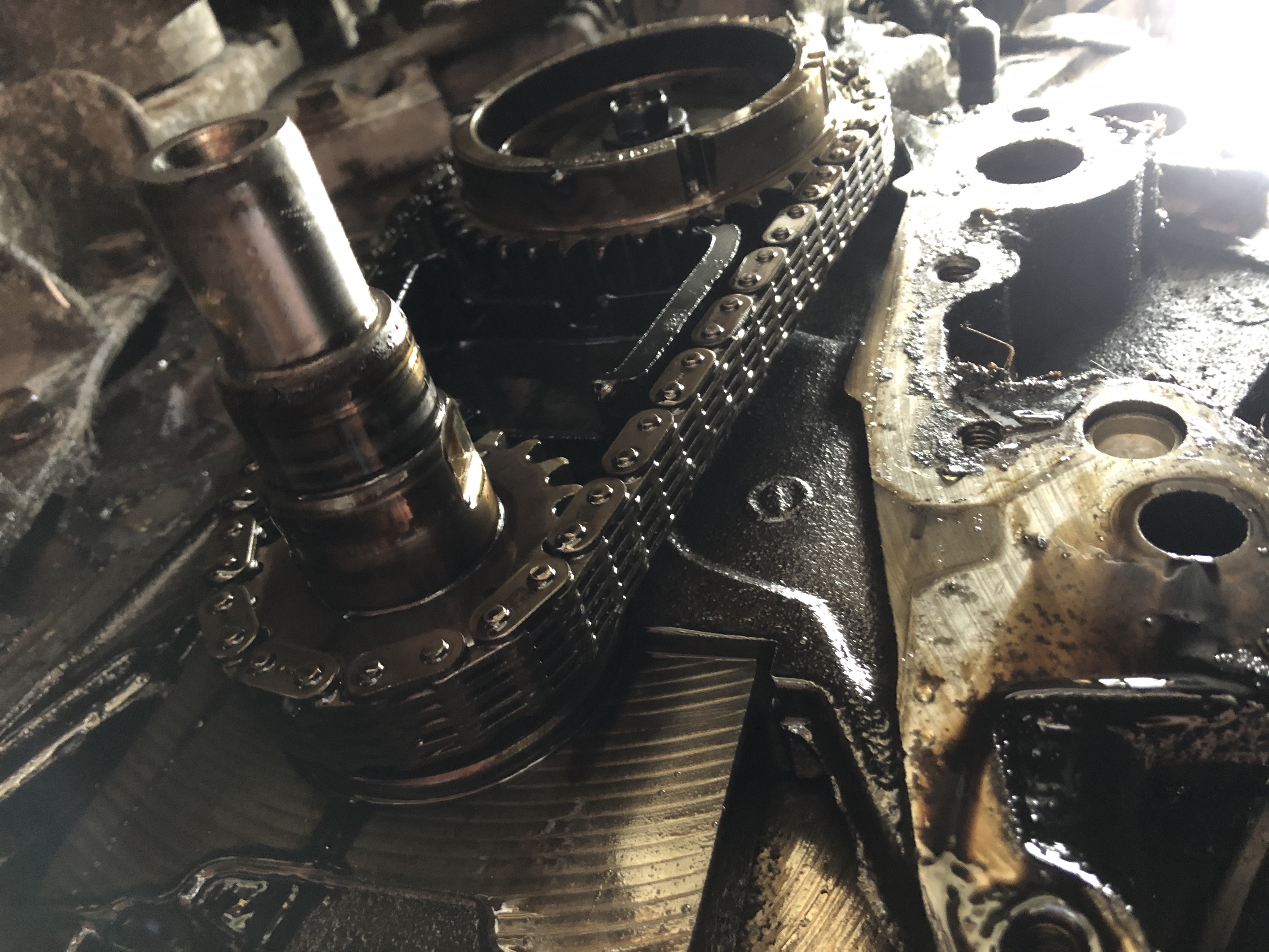

  • Hallo Gemeinde,
    Im Öl ist nichts ,es ist sauber keine Spähne oder Metallstaub.
    Das Öl Ansaugrohr ist frei Gewesen.
    Neu gedichtet und Geölt ( Liqui Molly 15w40 )
    Vorsichtig gestartet und immer noch Theater im Motorraum.
    Diesmal konnte es man Besser Lokalisieren Denke es kommt aus dem Riementrieb Bereich.
    Habe ein Video gemacht was ich dann gleich in der Whats App gruppe poste
    Öldruck anfangs in der Mitte dann Rauf und Runter ,bis auf null.
    Nur Nachdem ich den Ölpumpen Rotor gesehen habe ,frage ich mich wie sowas kaputt gehen kann.
    LG. Marco

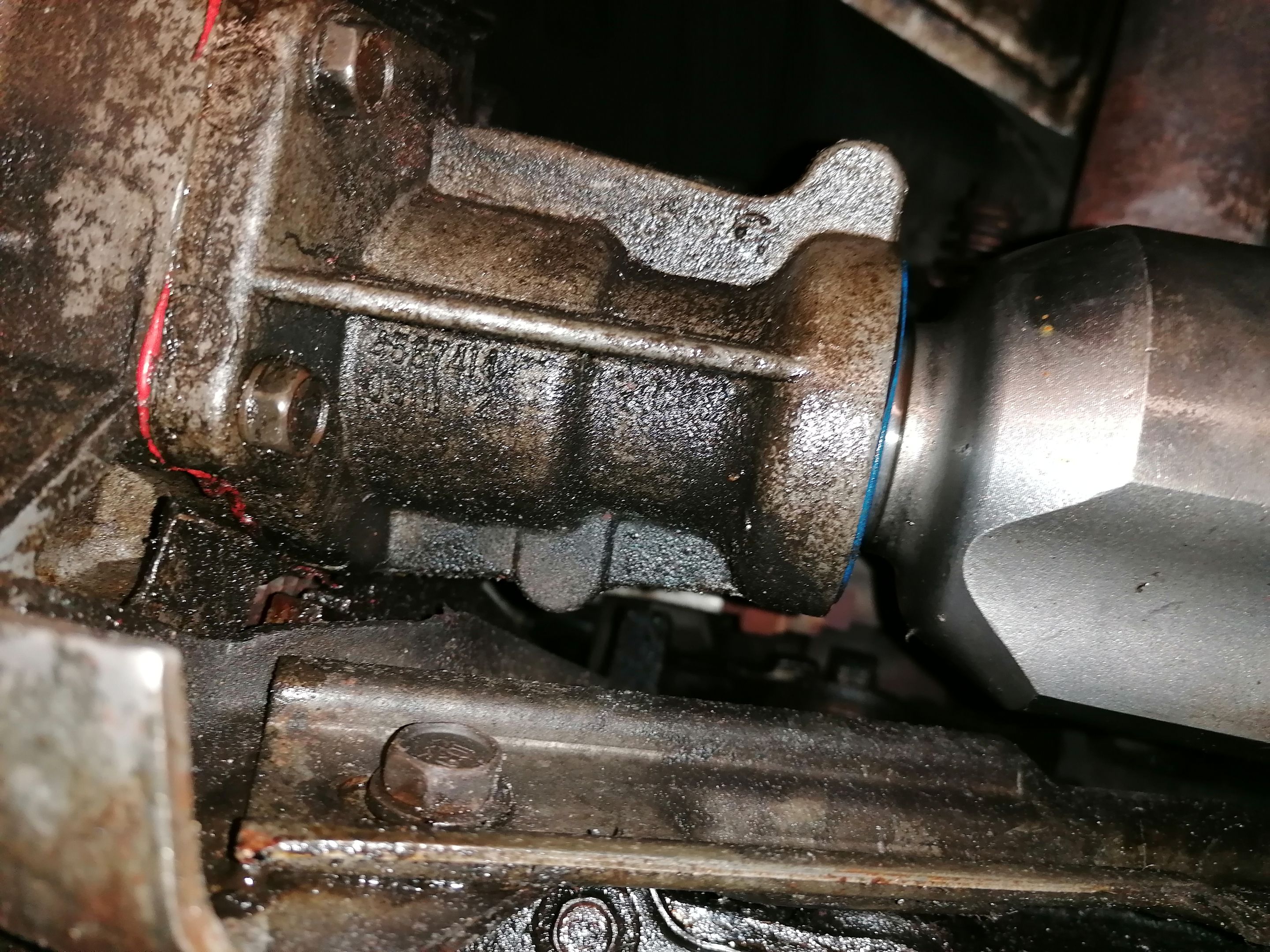

  • Hast du den O-Ring des Ansaugrohrs geprüft?
    Wenn du oben am Ansaugrohr eine Undichtigkeit hast oder das Rohr nicht fest montiert ist, dann zieht die Ölpumpe Luft.
    Ist der Ölfilter gewechselt? Wie sieht der alte Ölfilter von innen aus?
  • Öl Filter ist neu drauf ,der Alte ist sauber.
    Den Alten Filter bekomme ich nicht auf , müsste ich Flexen aber dann habe ich was im Filter Vermutlich.
    und wie gesagt in der Wanne war nichts.
    Das Öl Ansaugrohr ,war Fest Montiert und der O Ring auch da
    nur beim zusammen bau also ,
    ich habe das Rohr in die Führung gesteckt ging sehr einfach
    ohne leichten Wiederstand. Festgeschraubt natürlich auch.

  • Den Alten Filter bekomme ich nicht auf , müsste ich Flexen aber dann habe ich was im Filter Vermutlich.
    Oder aufschneiden, gibt bestimmt Ideen im netz wie das geht.
    Wenn das Geräusch jetzt momentan permanent auftritt, dann kannst du probehalber den Keilriemen entfernen.
    Damit legst du sämtliche Aggregate still, so können die keinen Krach erzeugen.
    Machst dann immernoch Krach? Dann würde ich die Ärmel hochkrempeln und das Seitenteil mit der Pumpe des Motors entfernen, dann kann es gut sein dass die Pumpe hin ist. Die Arbeit ist ja überschaubar.
    Lass den nur nicht ewig ohne Keilriemen laufen, die Wasserpumpe läuft dann natürlich auch nicht mit.
    Kann passieren. Ist zwar ungewöhnlich, aber ist nunmal ein sich bewegendes Teil.
