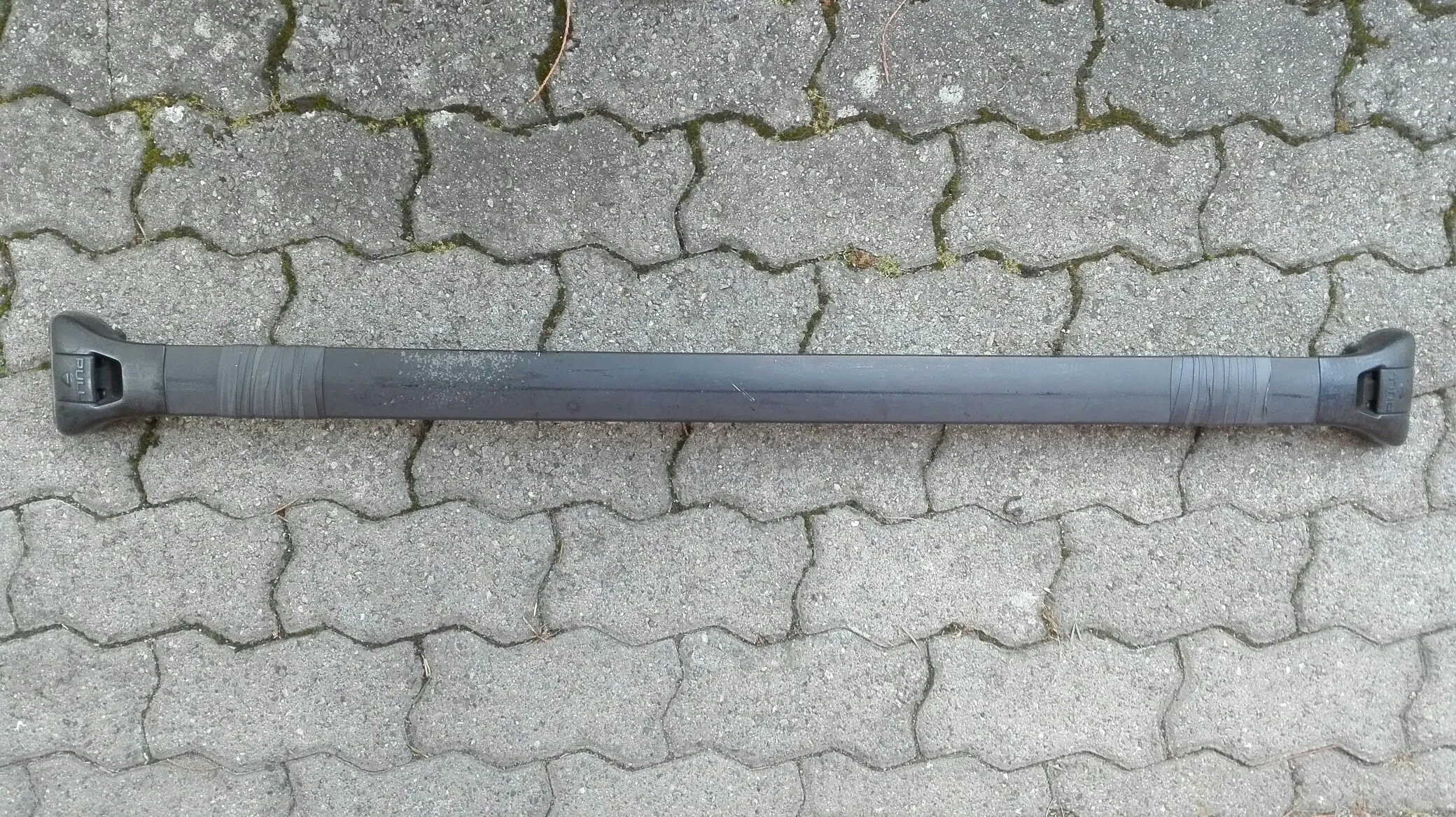

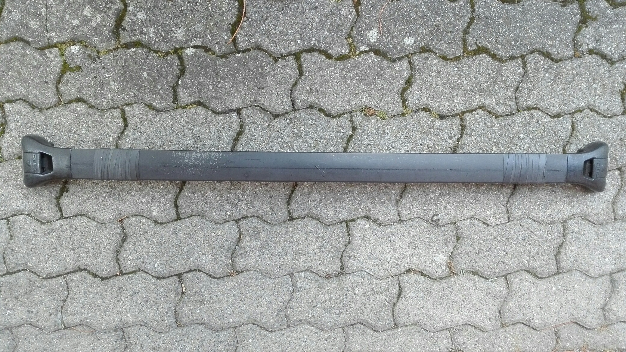

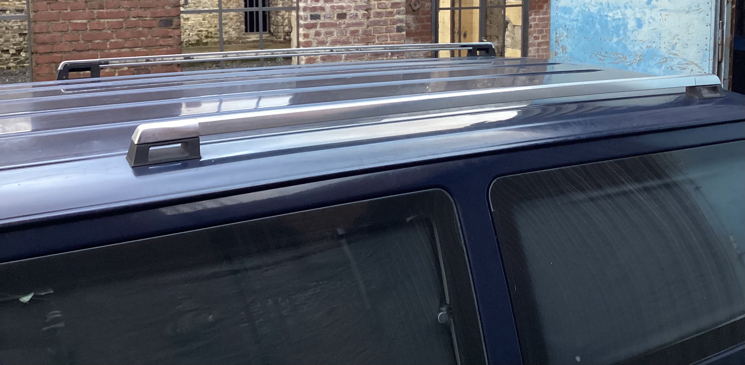

    Die vorhanden zwei originalen Dachträger scheinen mir etwas zu schwach für die Aufnahme eines Dachzeltes.
    Das ist korrekt, weil es sich dabei nicht um Dachträger handelt, sondern um Begrenzungselemente. Die sind dafür gedacht dass du deine Koffer direkt auf das Dach wirfst (was für ein Wahnsinn) und dann die besagten Elemente davor und dahinter platzierst zur Fixierung.
    Als Lastaufnahme oder Träger sind diese Dinger weder konzipiert noch geeignet.

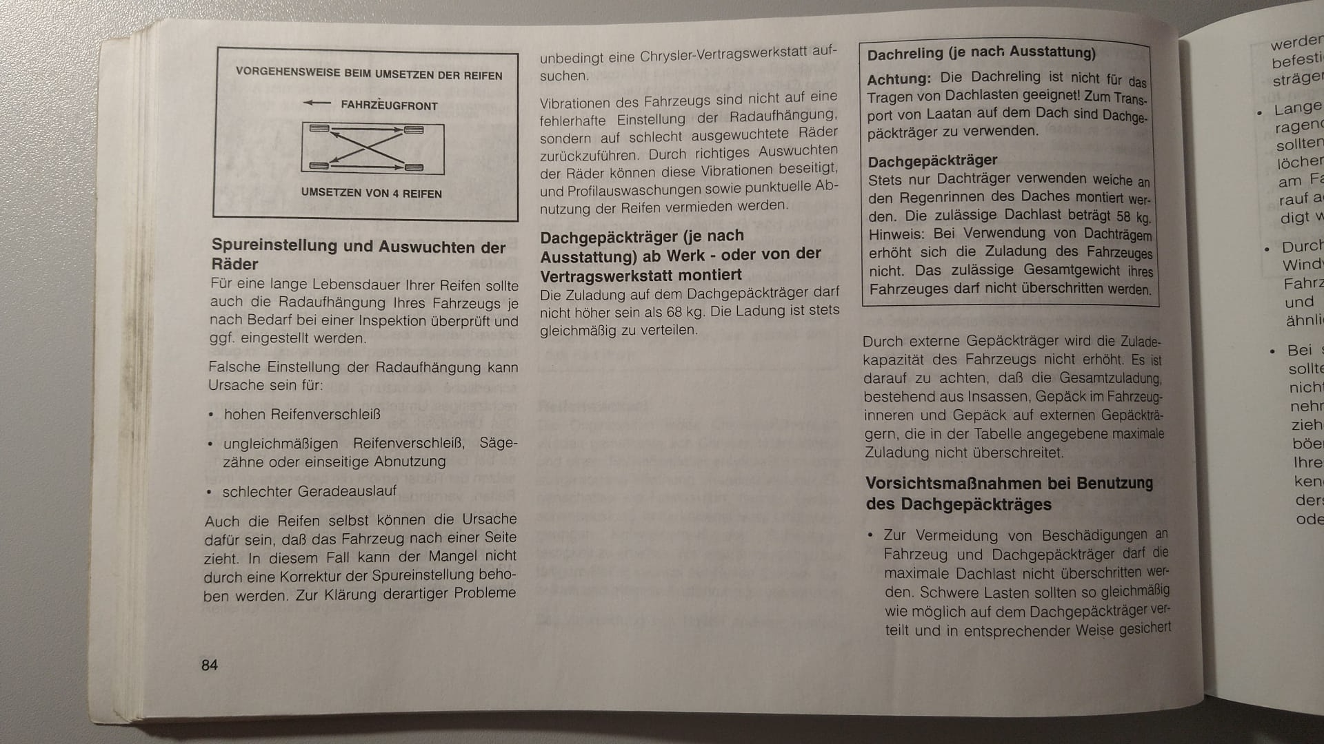

  • Ich hab mal grade in eine Anleitung geschaut, Teilenummer 81-026-9518(G) / 9-94-14M (Also entweder auf 95 oder 94 bezogen, ist aber egal weil gleich).
    So ganz 100% klar ist das für mich jetzt auf die Schnelle auch nicht, erstmal weil ich jetzt nicht genau weiß was die mit "Dachreling" und "Dachgepäckträger" meinen.
    Klingt aber für mich danach dass mit Dachreling die auf das Dach aufgeschraubten schwarzen Dinger sind. Diese sind laut Handbuch nicht zum Tragen von Lasten geeignet, dementsprechend auch nicht die eingeclipsten Querleisten.
    Optional war dann vermutlich beim Händler ein Dachgepäckträger verfügbar der in die Regenrinne geschraubt wurde.
    Einmal ist dann von 58KG die Rede, einmal von 68KG. Das könnte nen Rechtschreibfehler sein, die Handbücher haben öfter mal solche Fehler.
    Naja, schau selber mal rein.
  • Naja, mit etwas Schnur an den Querleisten verzurrt denke ich schon dass das hält.
    Auf dem Dach sind ja auch so Schwarze Plastik-Rutsch-Dinger, eben genau dafür dass du dein Zeug direkt auf das Dach schmeißt.
    Aber ja, wer macht sowas? Koffer aufs Dach? Am besten noch mit dem Reißverschluss erstmal an der Seitenwand hochschieben. <X

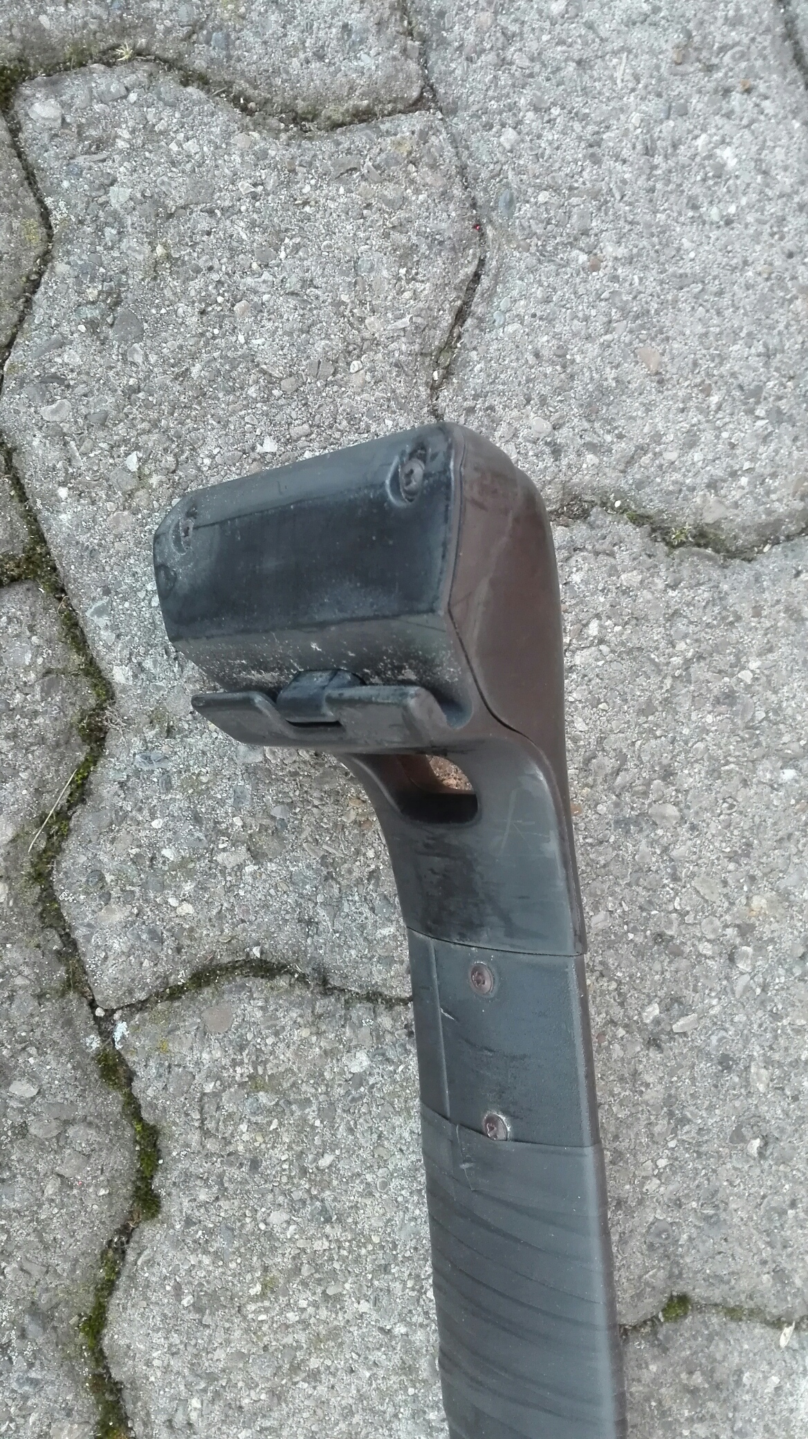

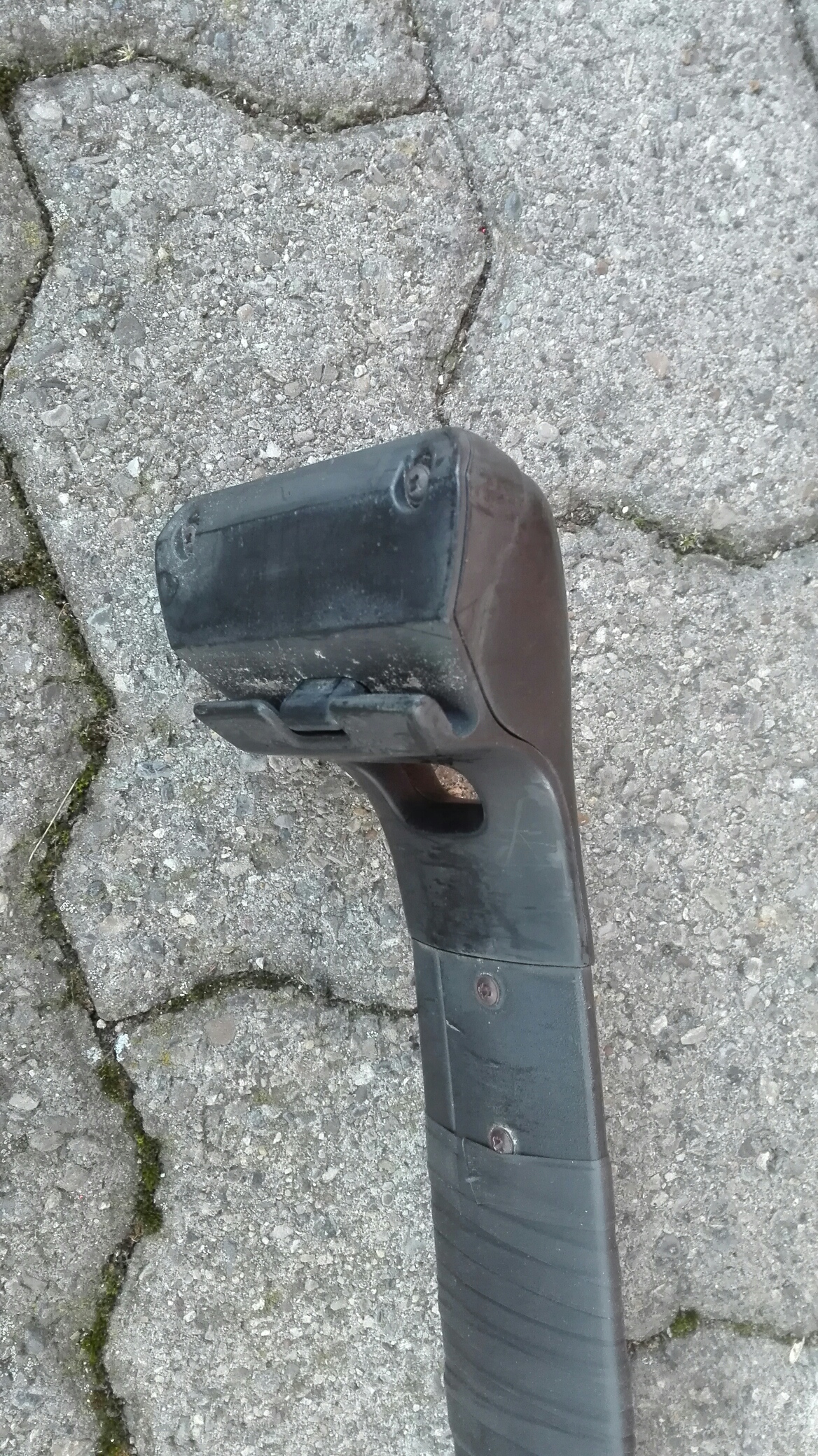

  • Um hier noch etwas Zusatzinfo zu geben:
    Das hier sind die Dachträger bis einschließlich Modelljahr 1991. Also auch noch das erste Modelljahr von ES und AS.
    Sehen zwar aus wie "richtige" Dachgepäckträger, aber die Füsse sind nur mit dem Dach verschraubt.
    Darunter findet sich keinerlei zusätzliche Strebe/Blech/Sicke oder irgendwas. Die Füße sind alleine und ausschließlich in das Dachblech eingeschraubt, dementsprechend stabil ist das ganze auch.

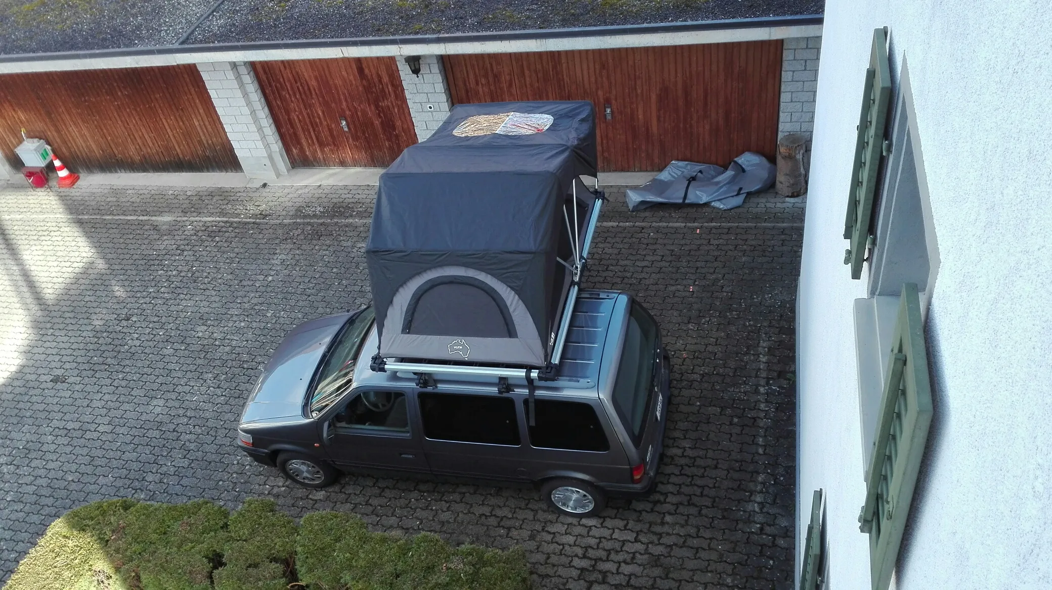

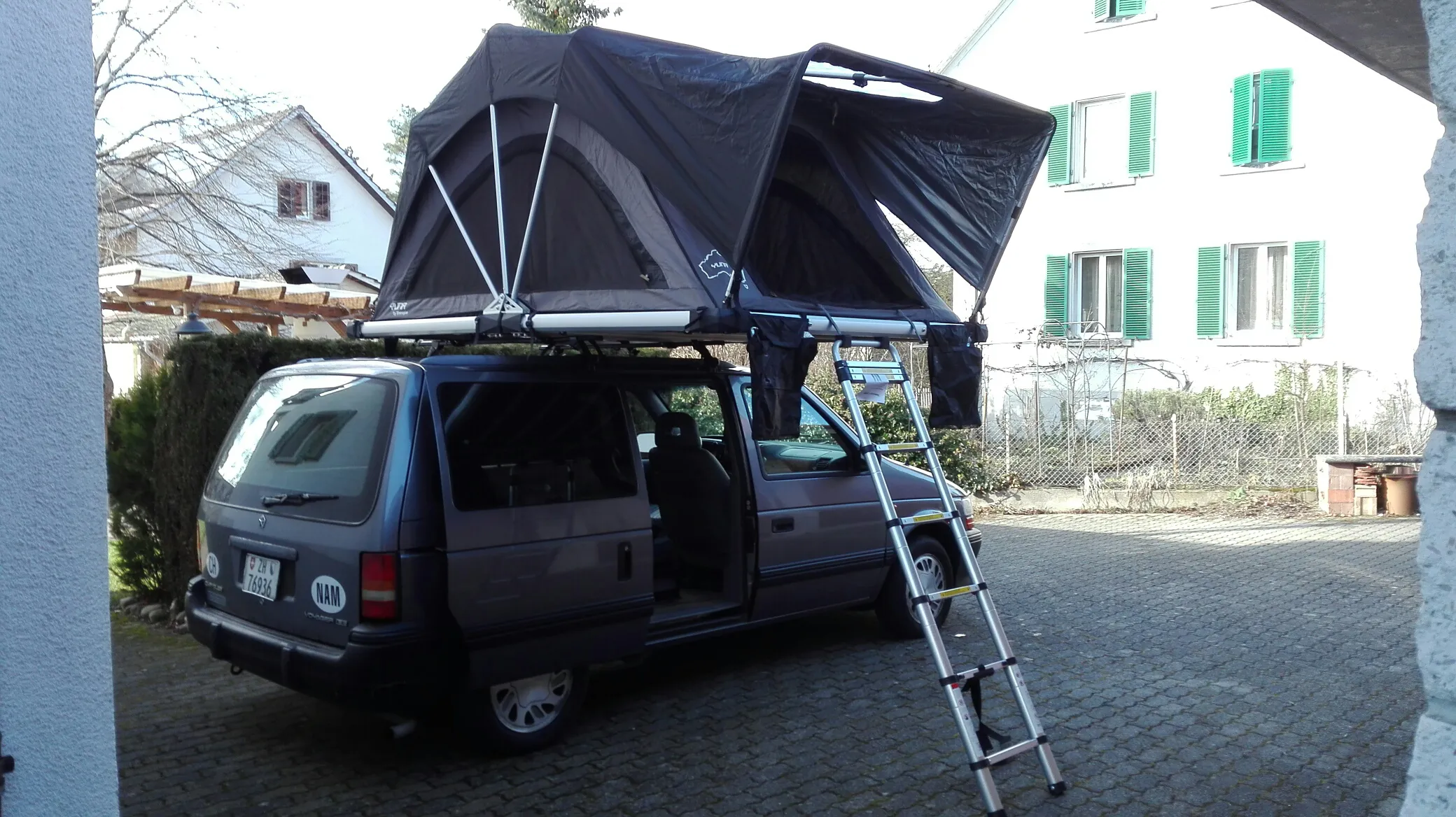

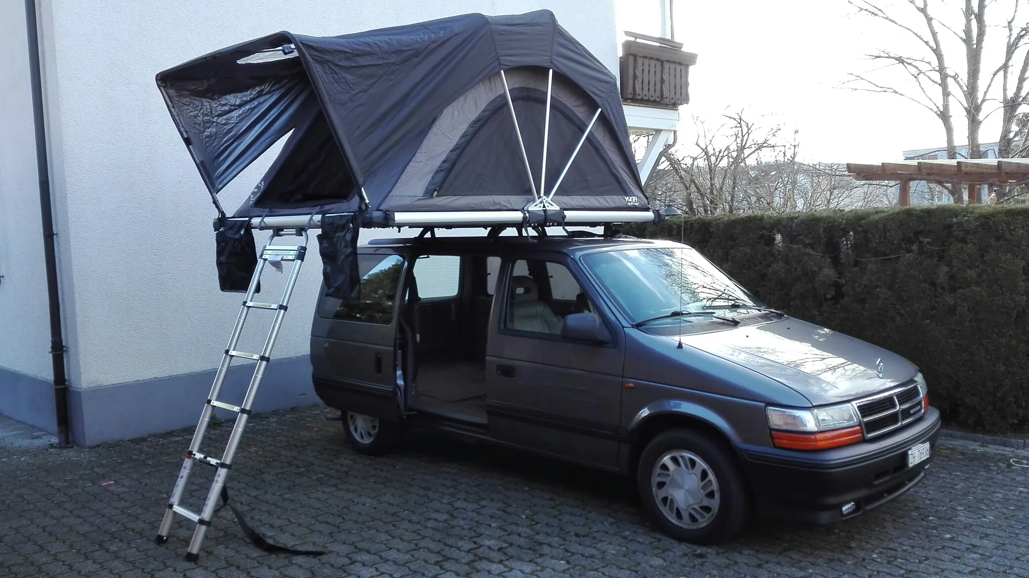

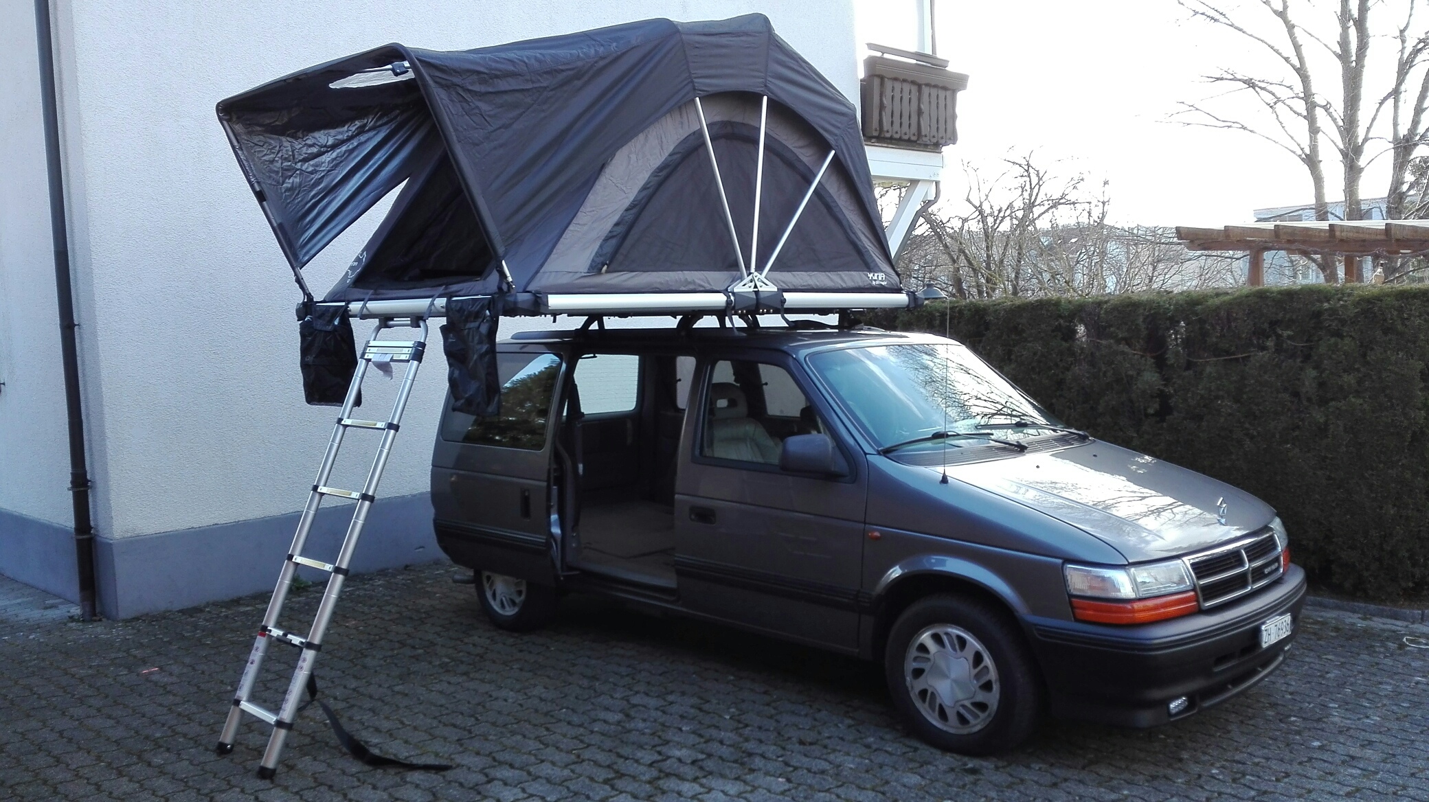

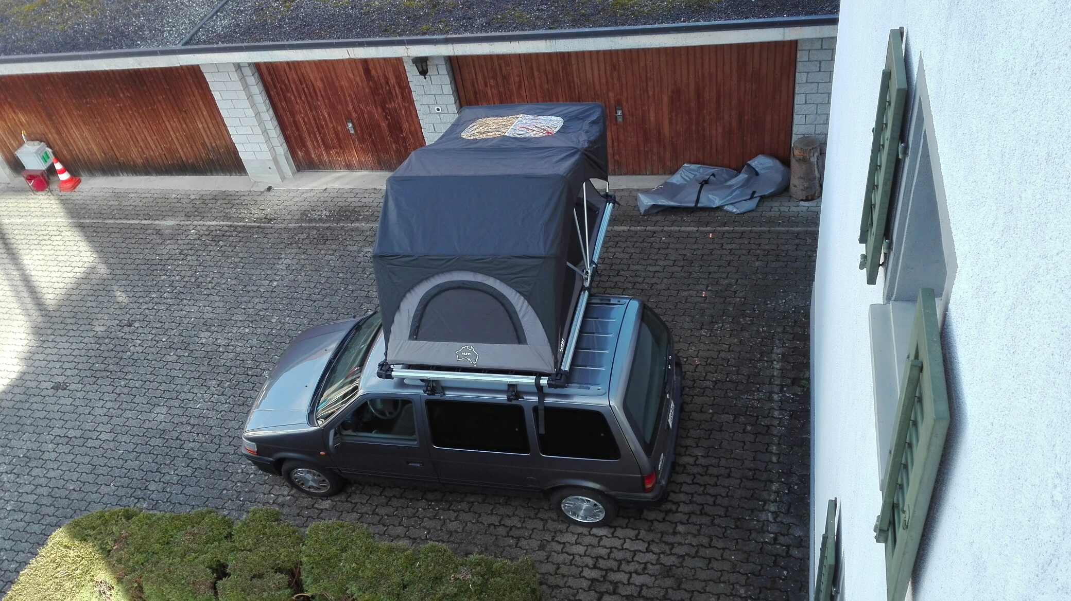

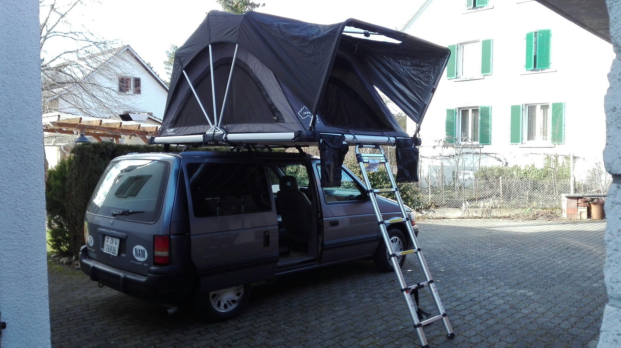

  • Ich habe nun die richtigen Dachträger montiert von Thule. Das Dachzelt Sheepie Yuna 160 von TourTec passt super. Für die Stromversorgung habe ich mir einen Goal Zero Yeti 1000X von Canada Gear besorgt. Mit diesem kann man bis 1000W/230V/12V Leistung ziehen. Ich werde den Innenraum noch ein bisschen anpassen und ebenfalls noch einen Kühlschrank einbauen. Wir werden diesen Sommer wahrscheinlich auf Tour gehen, sofern uns Putin keinen Strich durch die Rechnung macht!
    Weitere Details folgen...
