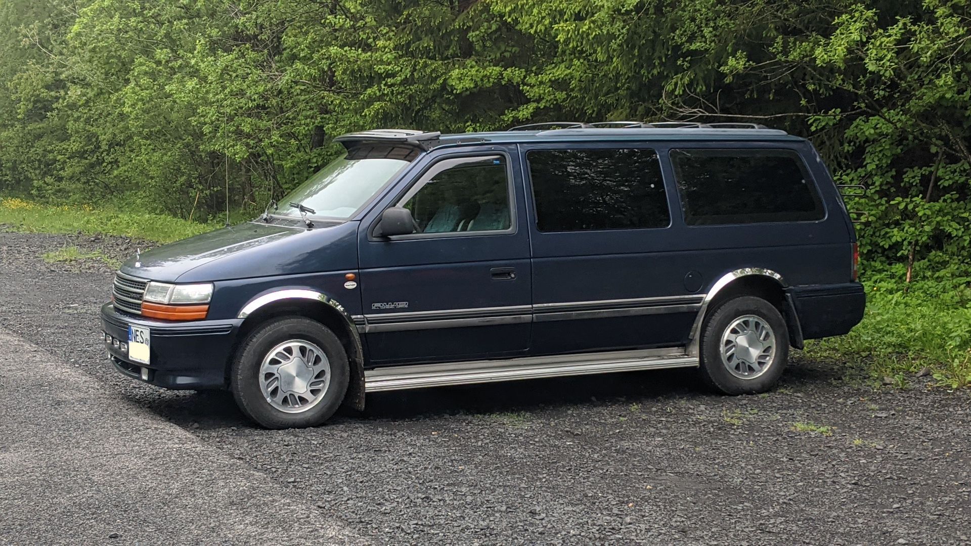

    nun habe ich bei meinem Grand Voyager endlich die Alu-Trittbretter installiert, aber es stellt sich die Frage, wie man den Wagen unterwegs, z.B. bei einer Reifenpanne anheben soll 8o
    Problem ist nämlich, daß die Trittbretter die Wagenheberaufnahmezapfen (tolles Wort) für den Bordwagenheber (aus dem Motorraum) genau überdecken.

  • Hallo Wolfram,
    leider kann ich Dir absolut nicht sagen, von welchem Hersteller die sind, aber alufarben sind sie 8o
    Ich habe gerade kein Detailfoto, aber wenn Du die Brettchen siehst, dann ist klar, wie die befestigt sind:
    Hinter dem Vorderrad und vor dem Hinterrad sind diese fast vertikal stehenden Alubleche in Kotflügel (vorn) bzw. Radlauf (hinten) verschraubt. Die eigentlichen Trittbretter werden dazwischen geschoben und vorn und hinten mit je zwei Schrauben in die Vertikalteile geschraubt.
    Etwa unter der Hinterkante der Fahrer- und Beifahrertür befindet sich jeweils eine Stütze, die mit dem Rahmen verschraubt ist.
    Ich kann gern noch ein paar Detailfotos machen, wenn ich beim Auto bin.
  • Ja, das sind die Owens Classic XLR 200.
    Und deine Montagemethode klingt auch richtig, dann fürchte ich dass du Pech gehabt hast :D
    schick doch trotzdem mal Bilder, vielleicht findet sich noch was
