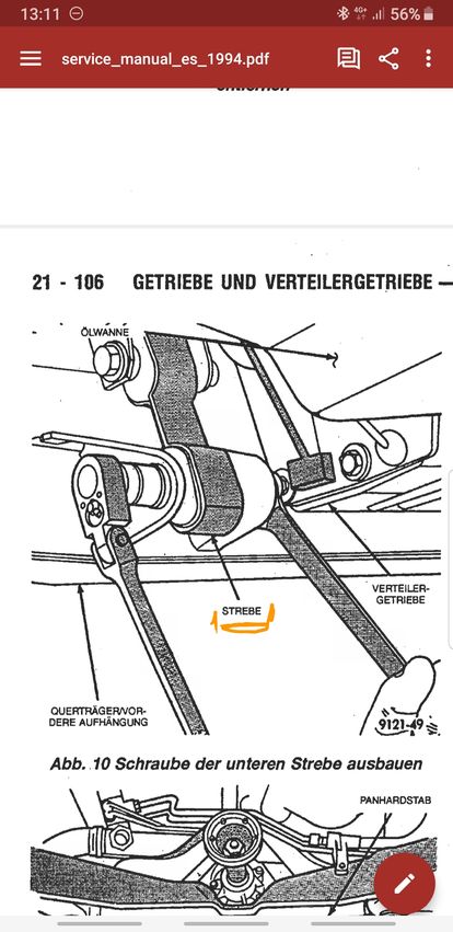

Hallo Zusammen,
weiss jemand wo man dieses Teil bekommt bzw. wie die genaue Bezeichnung davon ist?

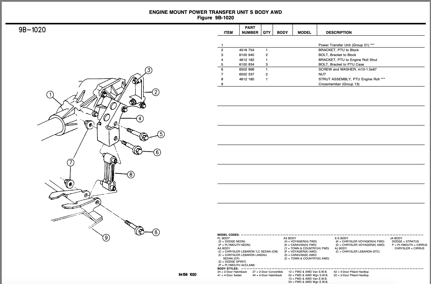

Hallo Zusammen,
Danke!
Hab jetzt mit der Teilenummer im Internet gesucht, aber leider nix gefunden...hat jemand einen Geheimtipp wo man das Teil noch kriegt?

Ja, ist kaputt. Die Gummilagerung ist verschlissen. Ich habe ja die Probleme mir Vibrationen irgendwo im Antriebsstrang. Letzte Woche hatte ich rechts vorne einen Reifenplatzer (205/70R15) und ich bin ein paar Tage, provisorisch mit einem 195/70R15 gefahren. Hatte noch eine Felge mit einem Reifen zu hause...und sieh da, Vibrationen weg.
Gestern Getriebeöl getauscht und vier neue 205/70R15 aufgezogen...und was ist...Vibrationen wieder da!!?? Zum verrückt werden
Beim Getriebeölwechsel ist mir der kaputte Gummi aufgefallen.
