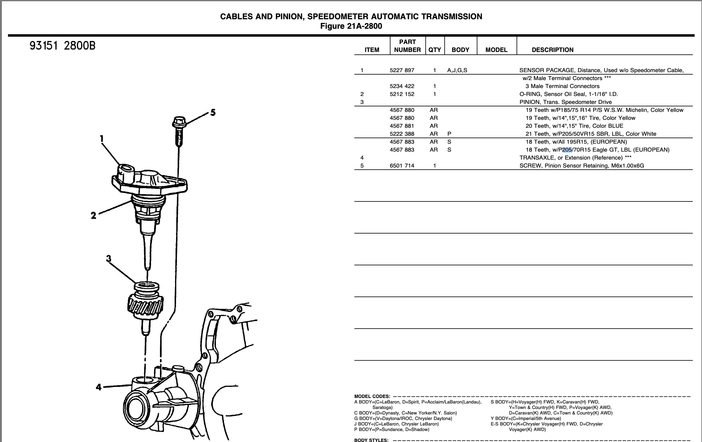

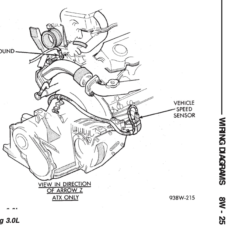

    Da du einen 92er hast, verfügt dein Getriebe Wahrscheinlich noch über einen sog. Distance-Sensor oder auch Vehicle Speed Sensor genannt. Dieser Sitzt am Getriebeausgang für die rechte Antriebswelle.
    Das Bild ist vom 3.0L Motor, aber die Position ist gleich.
    Dieser Sensor übermittelt dem Motor-Steuergerät die gefahrene Geschwindigkeit und das Steuergerät speist das dann in den Datenbus ein.

    (Je nach Reifengröße müssen hier die Zahnrädchen beim Sensor getauscht werden, siehe Teilenummern unten. Ab 1993 gibt es diesen Sensor nicht mehr, da errechnet das Getriebesteuergerät die Geschwindigkeit über bereits vorhandene Sensoren und man kann die Reifengröße im Steuergerät ändern.)

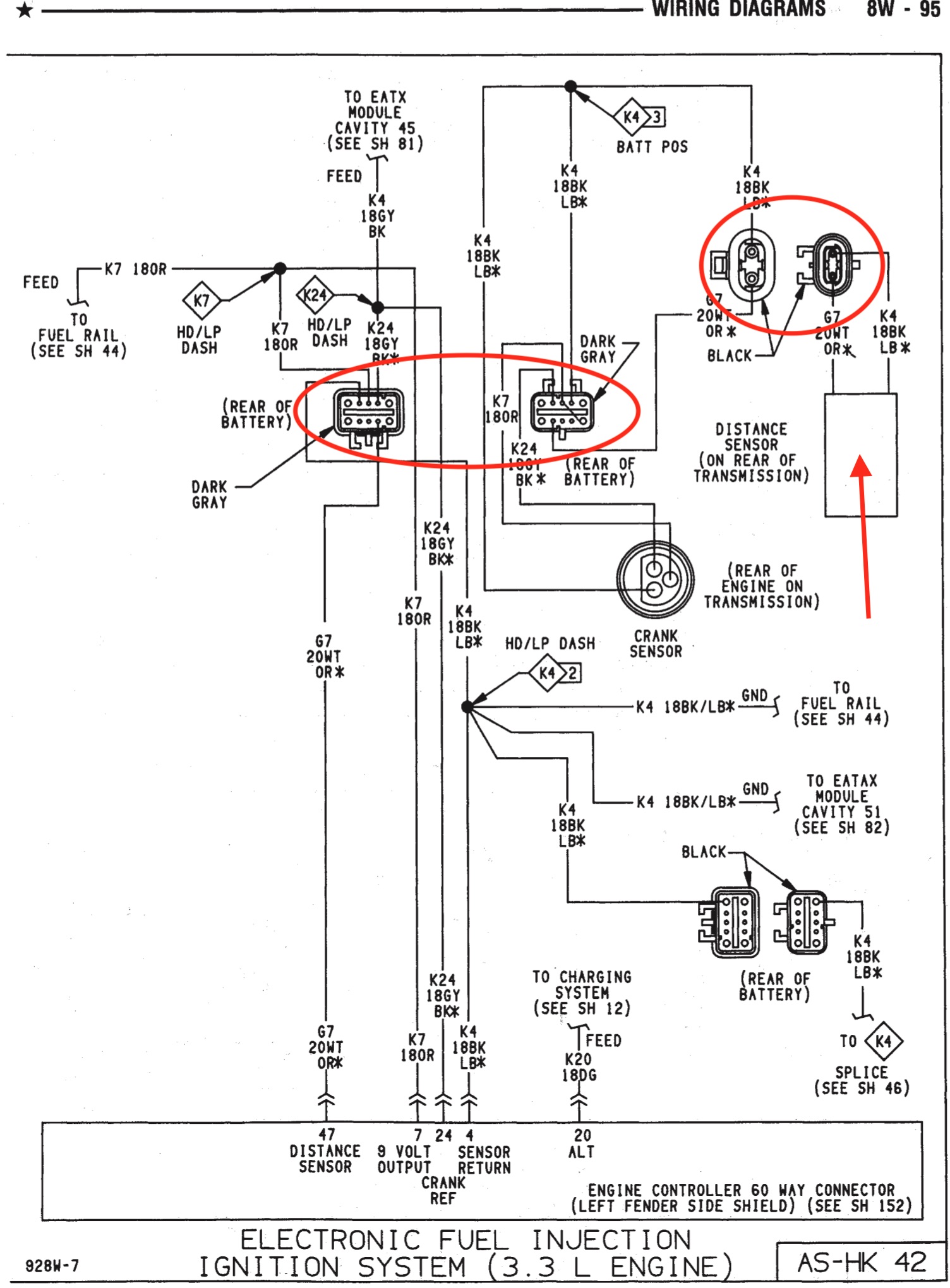

    ...wie dem auch sein. Überprüfe doch mal den Sensor (Pfeil) und die Stecker (Kreise).
    Hier wären für den Fall der Fälle die Teilenummern
