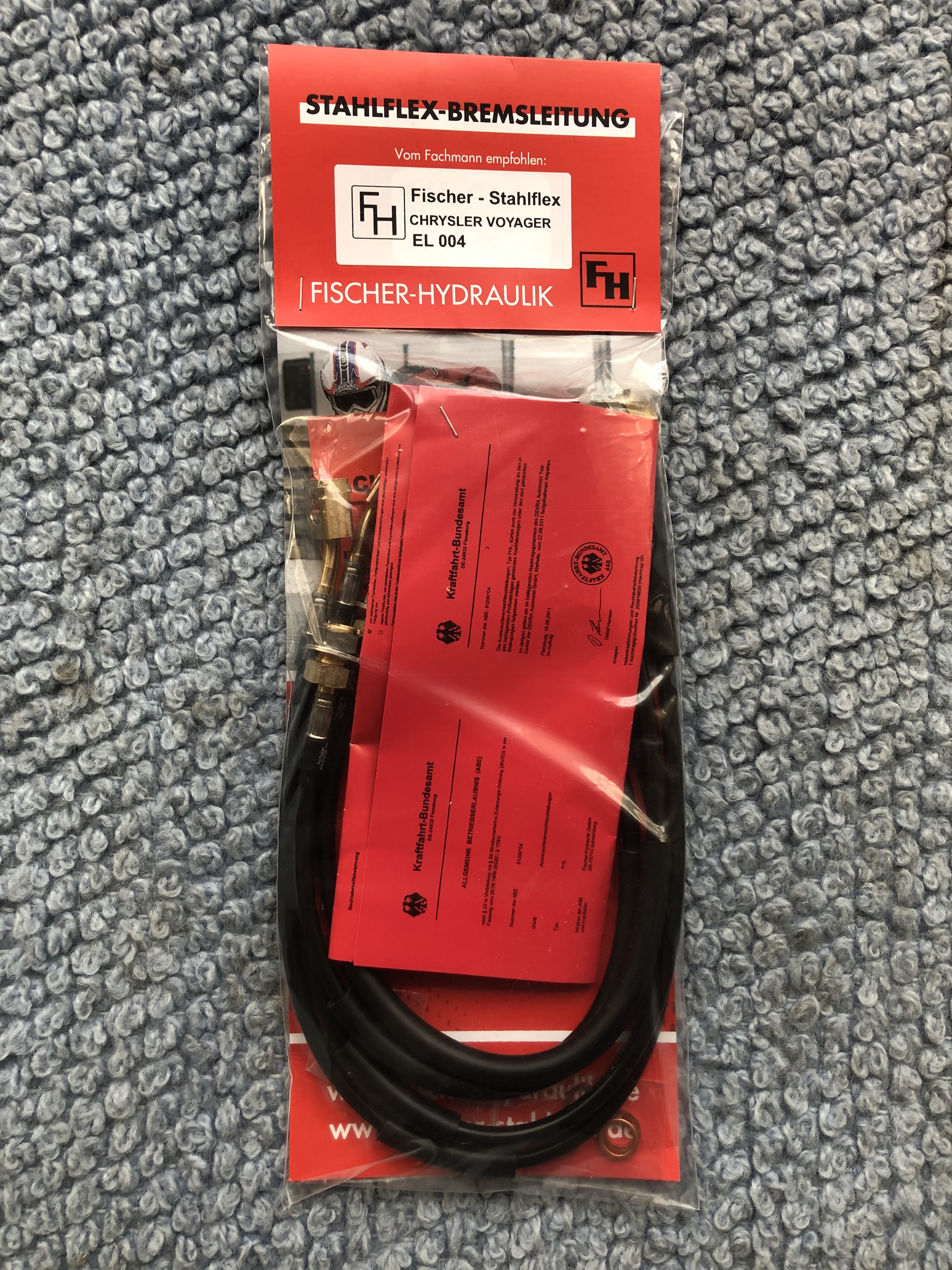

    Geliefert wurden die Leitungen bei mir von DPD und das ging sehr sehr schnell.

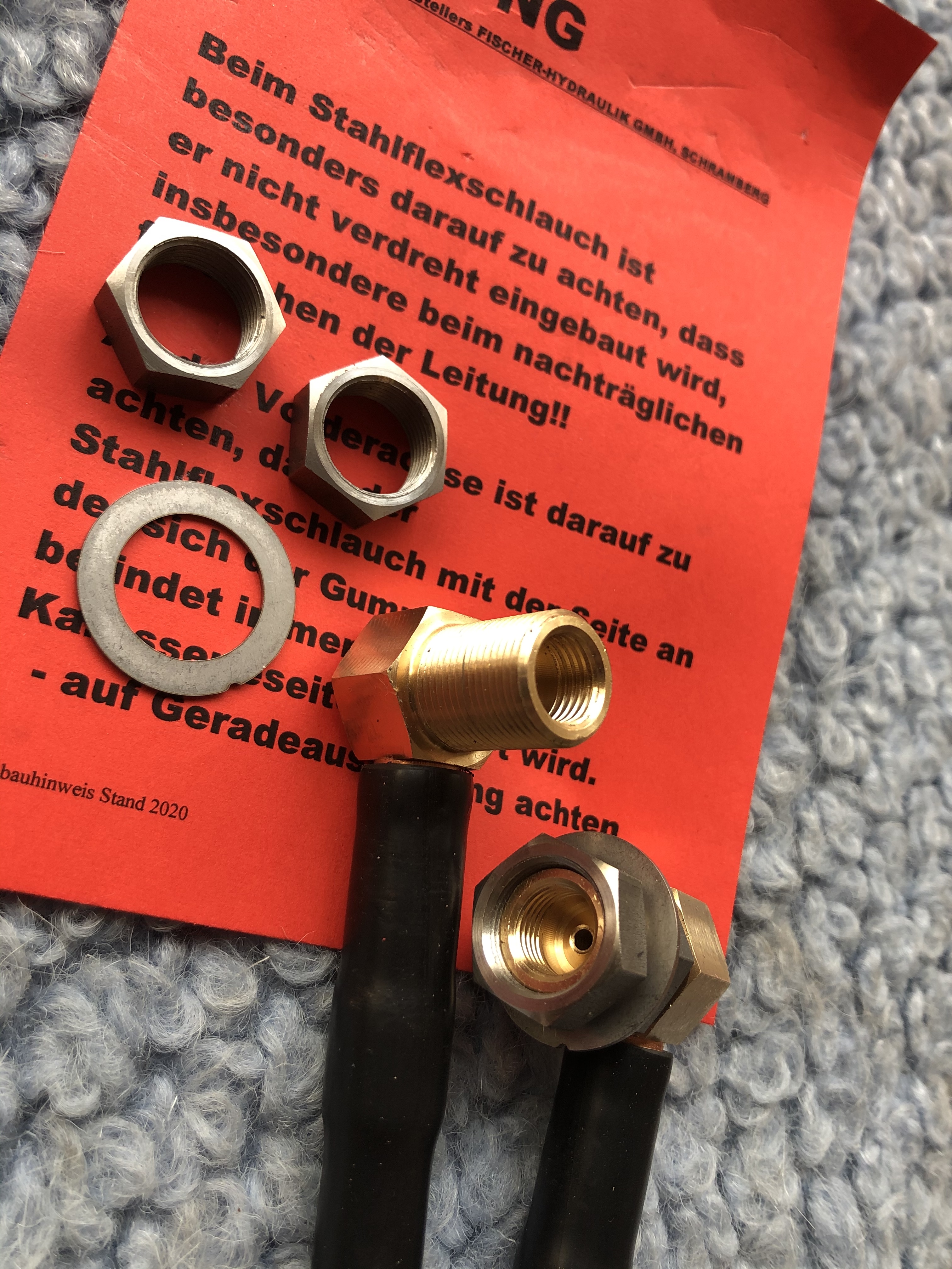

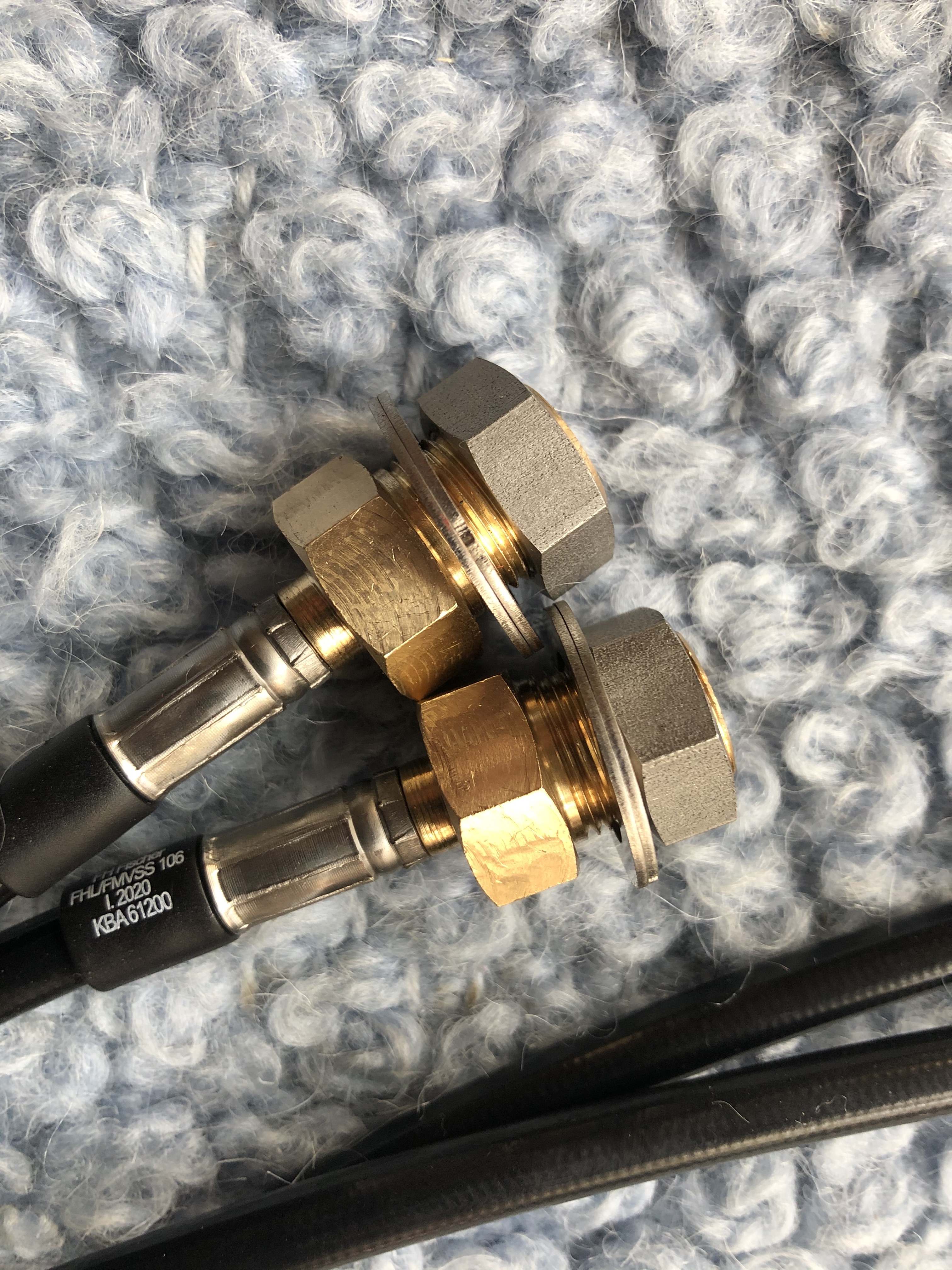

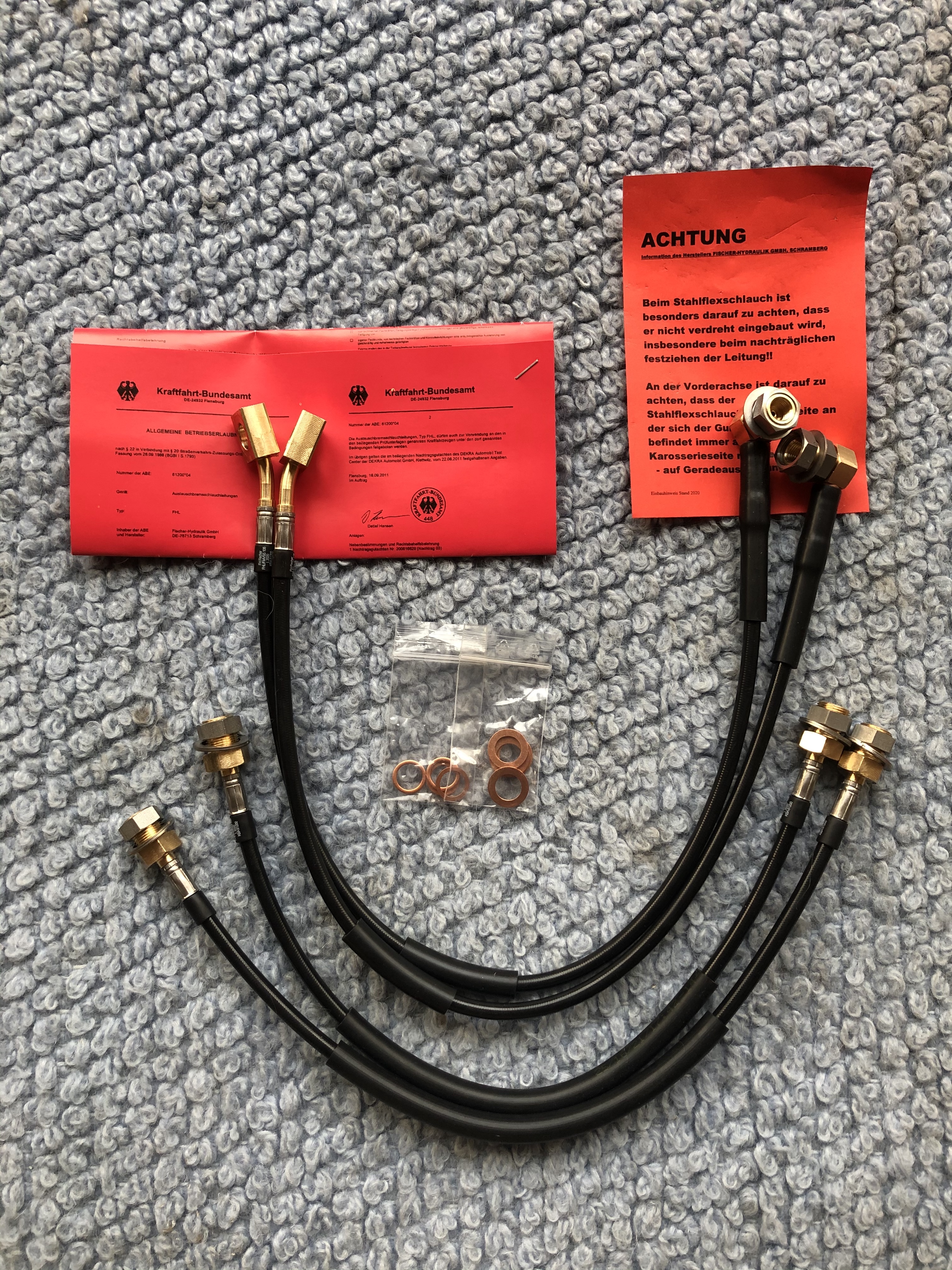

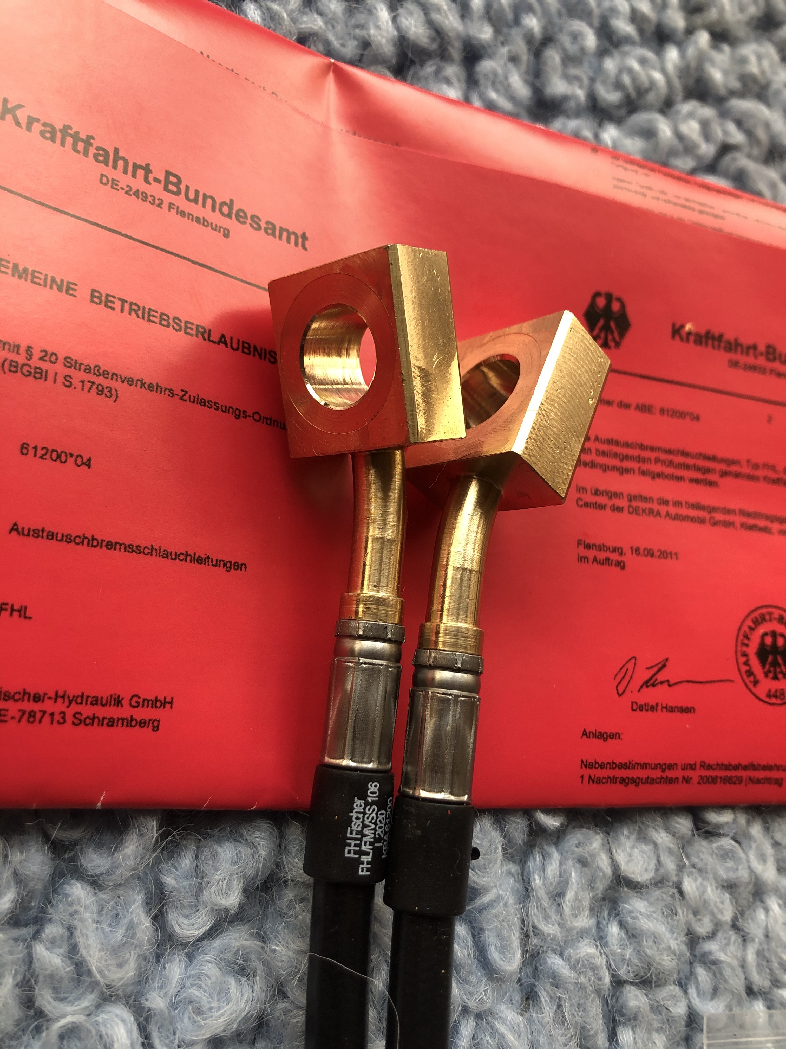

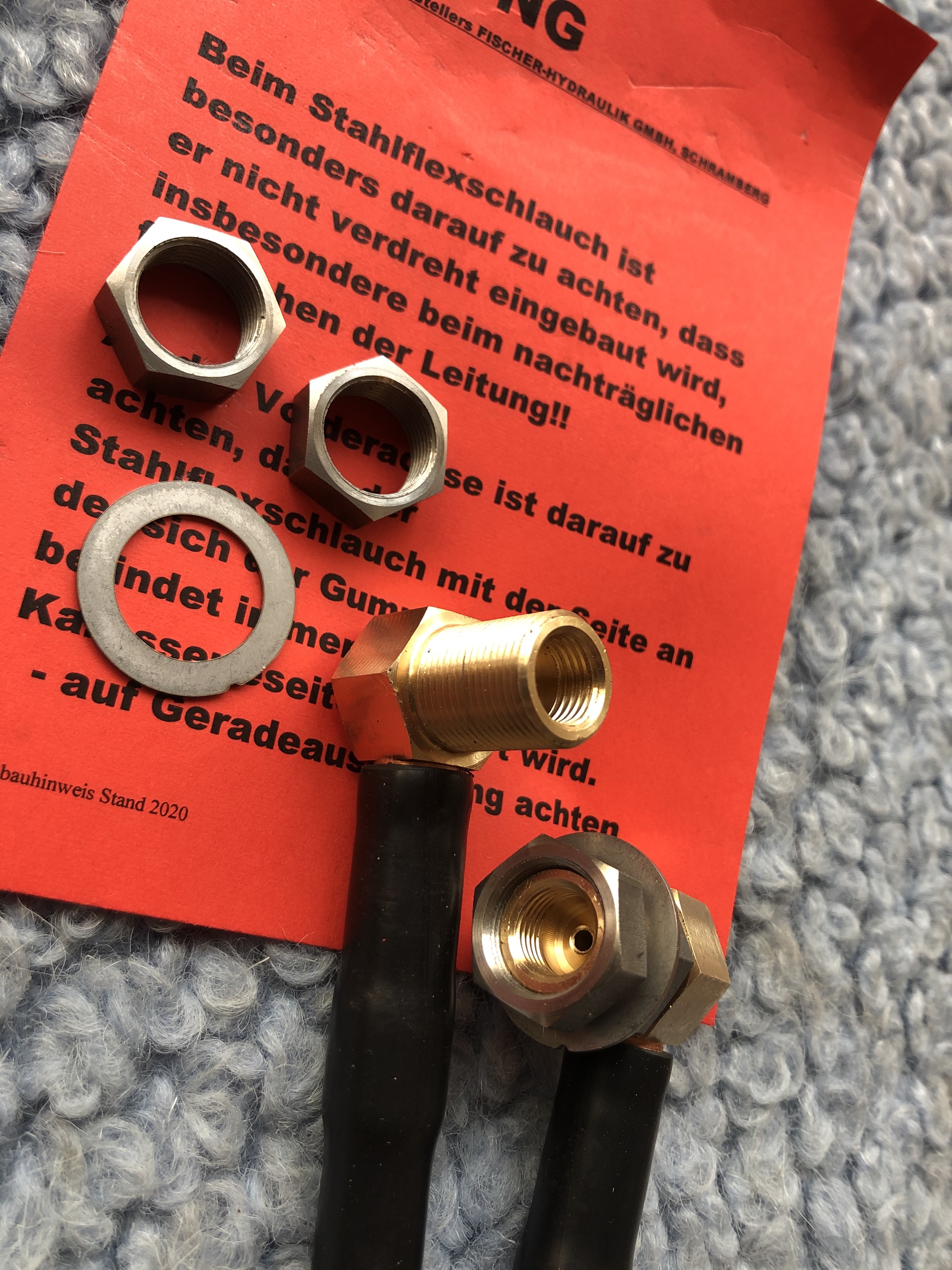

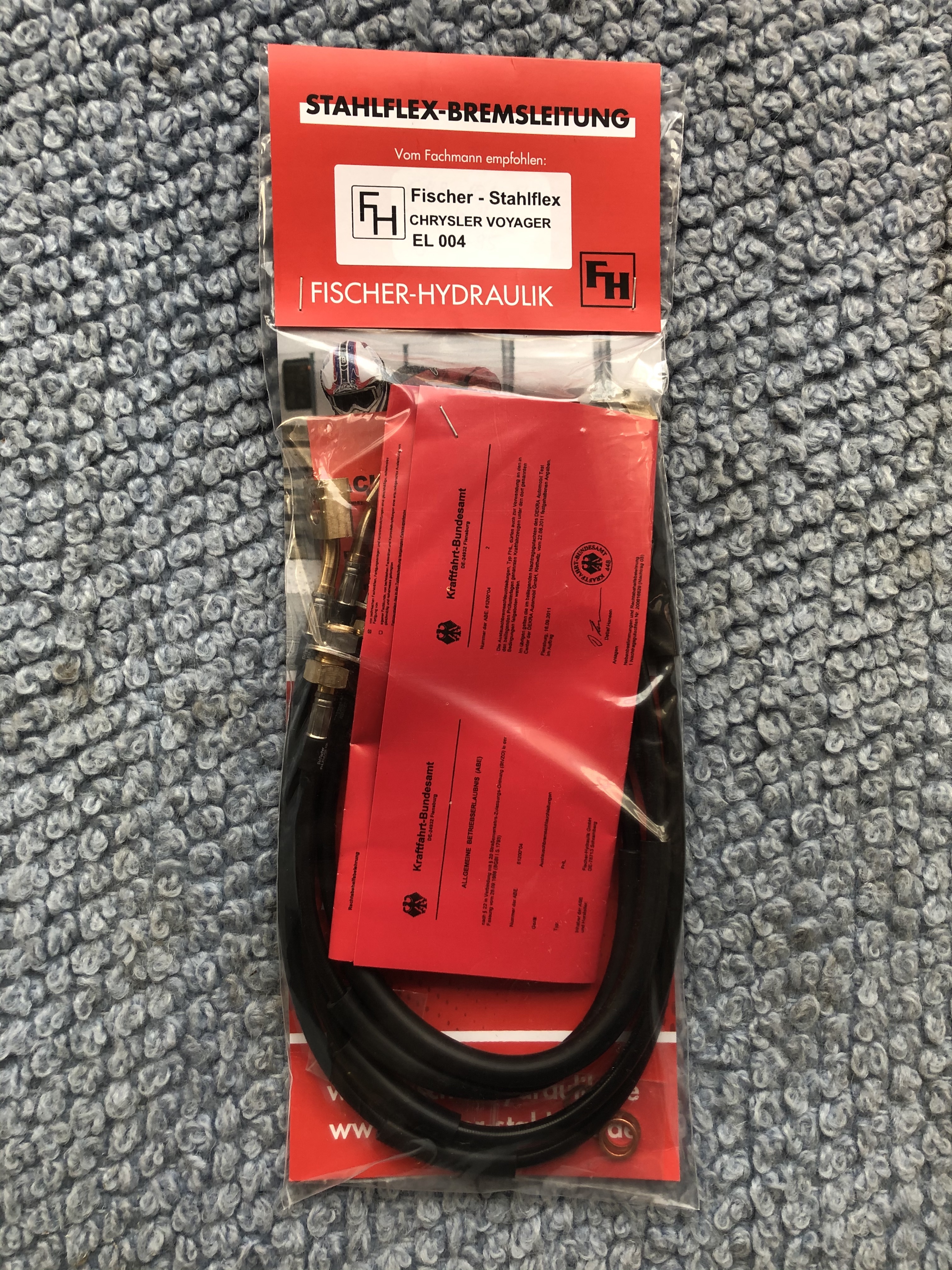

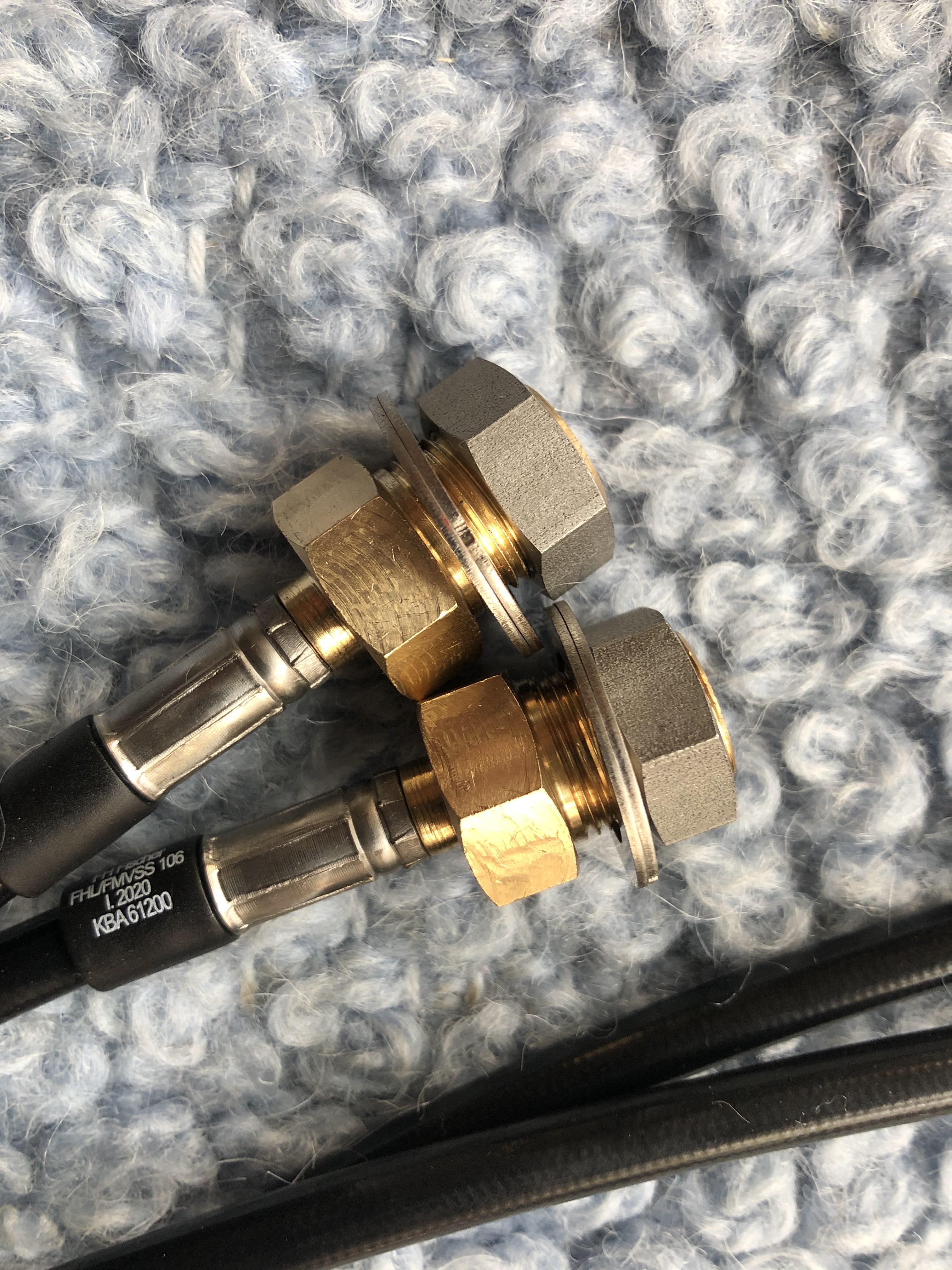

    Im Lieferumfang enthalten sind die Leitungen, die ABE, Montagehinweise und Muttern mit Unterlegscheiben. Hier bietet Fischer im Shop noch einige Optionen für die Leitungen an, wie zB farbige Ummantelungen.

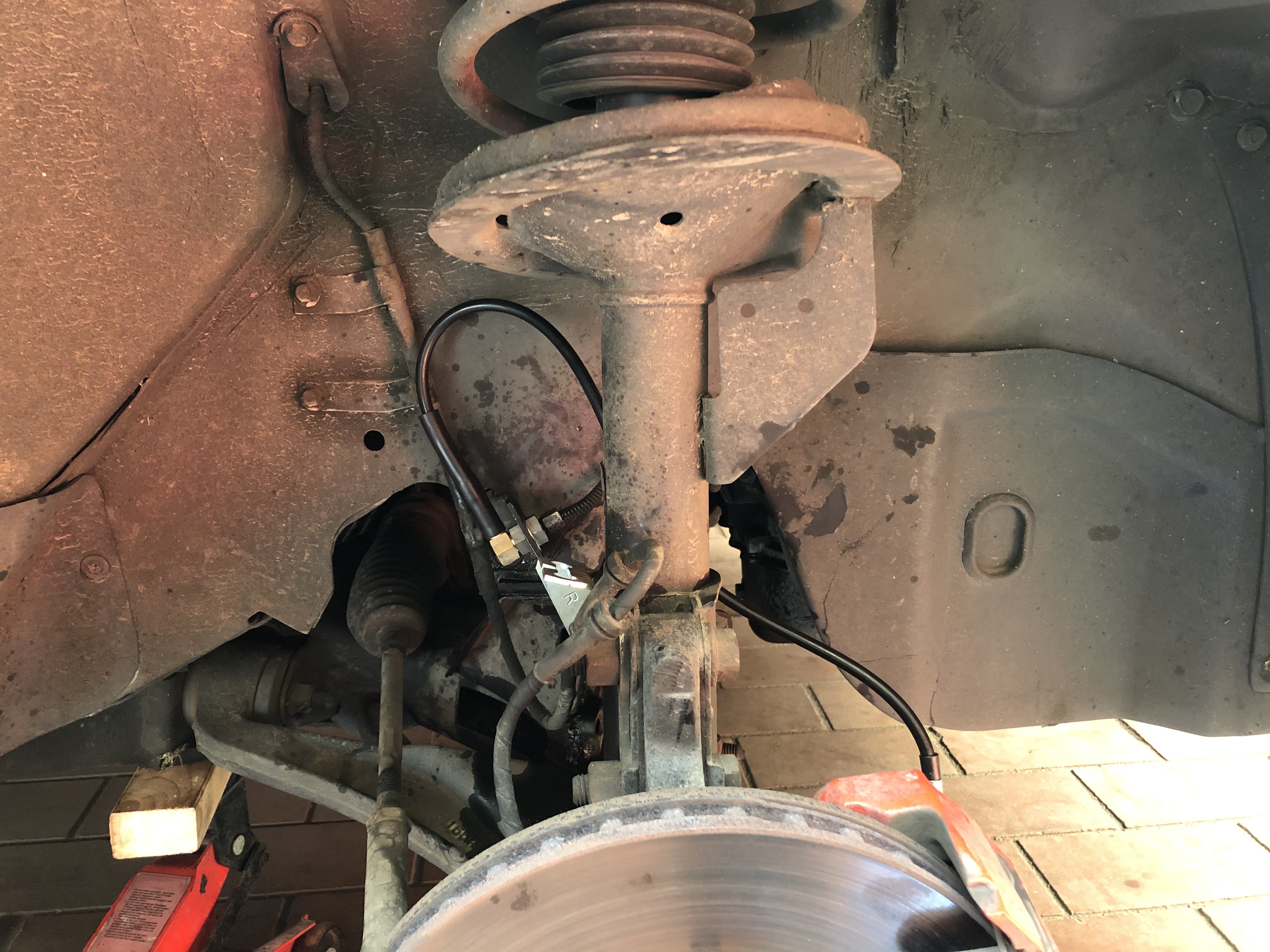

    Für die Vorderachse

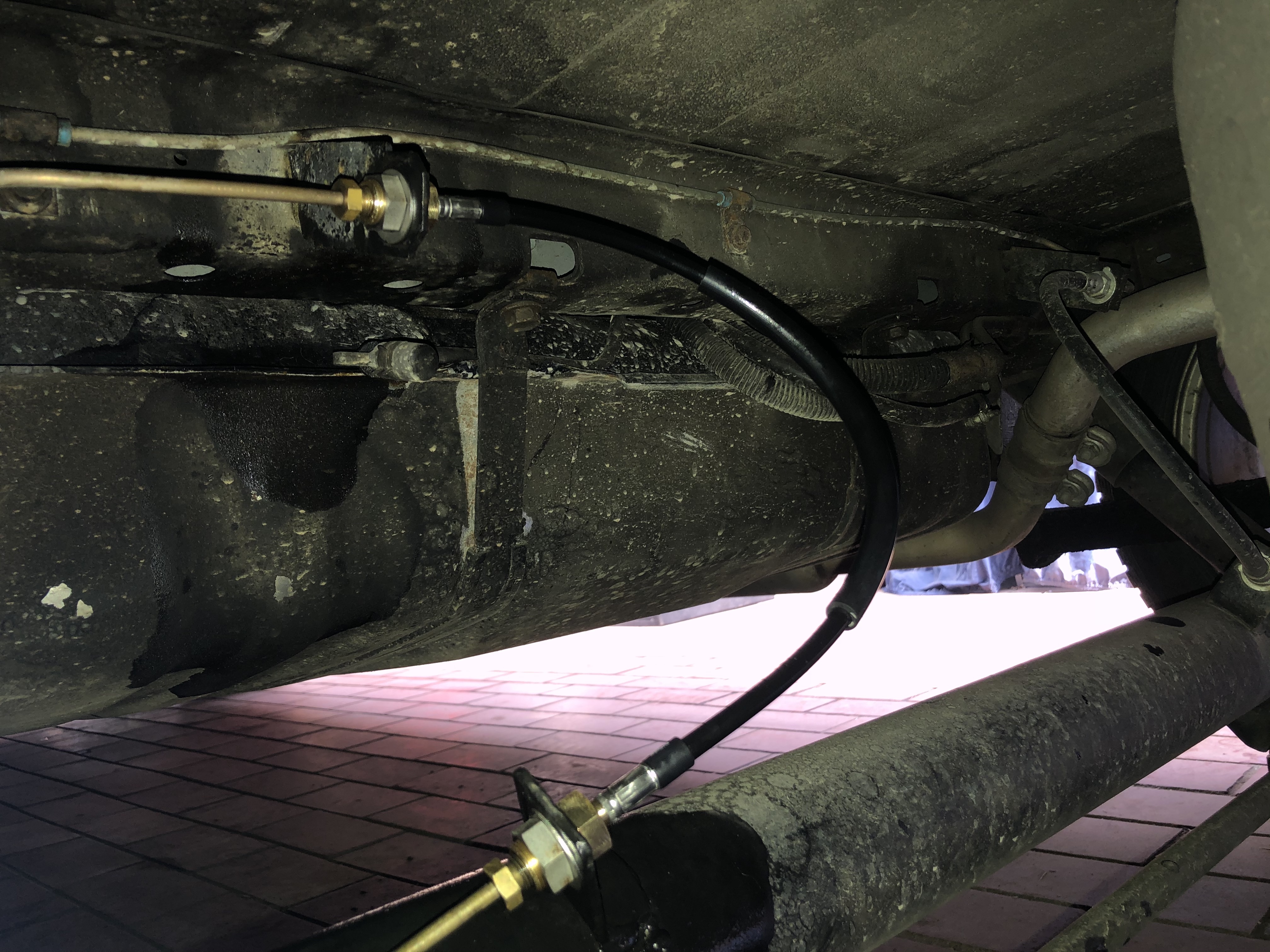

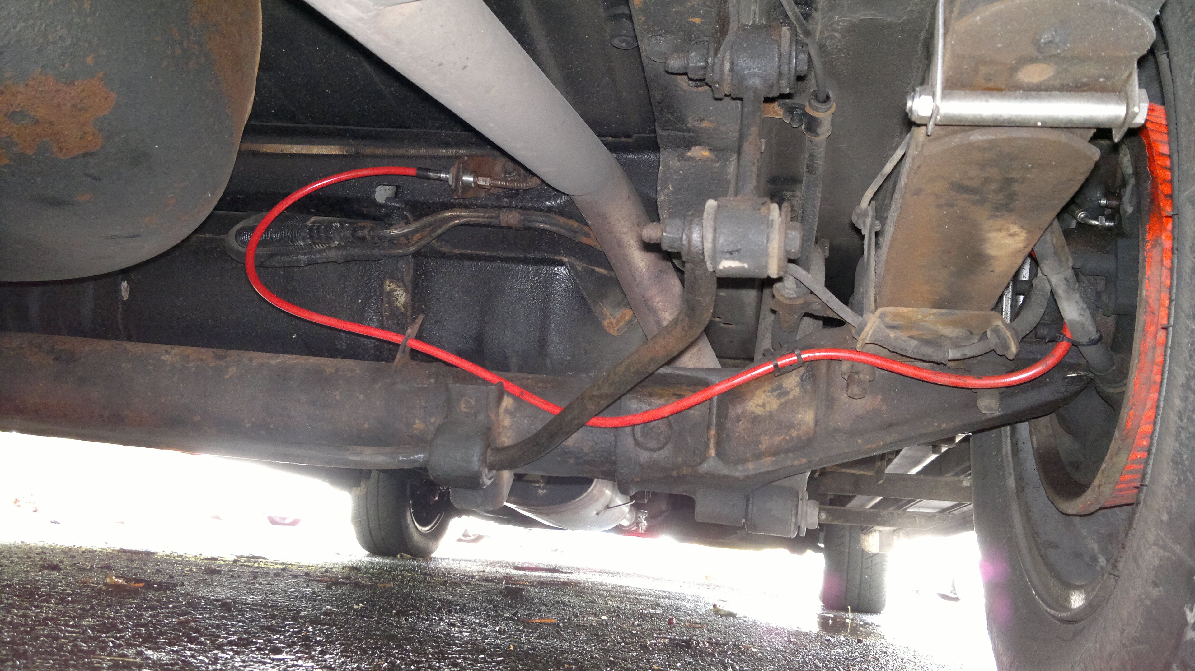

    Für die Hinterachse

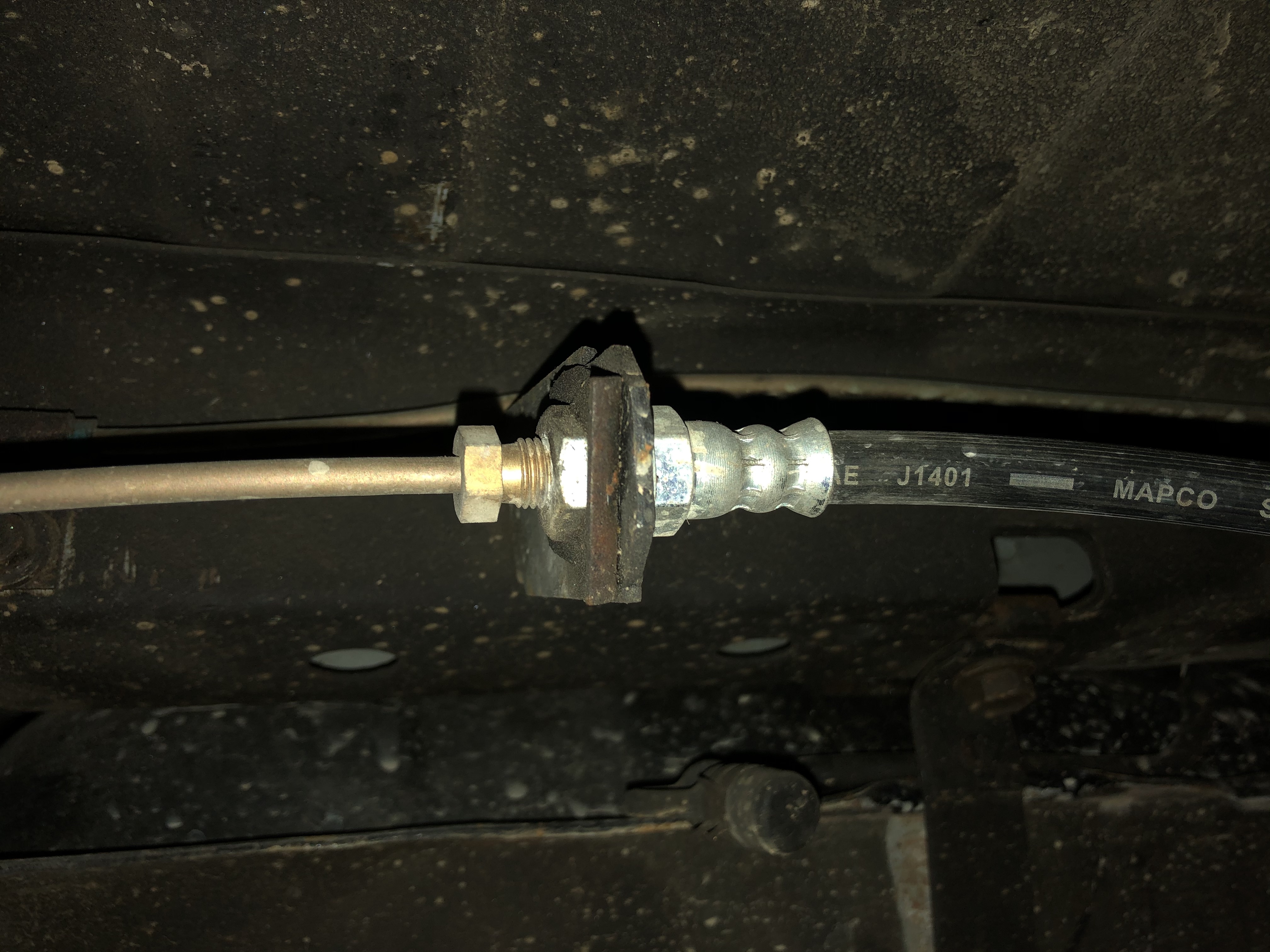

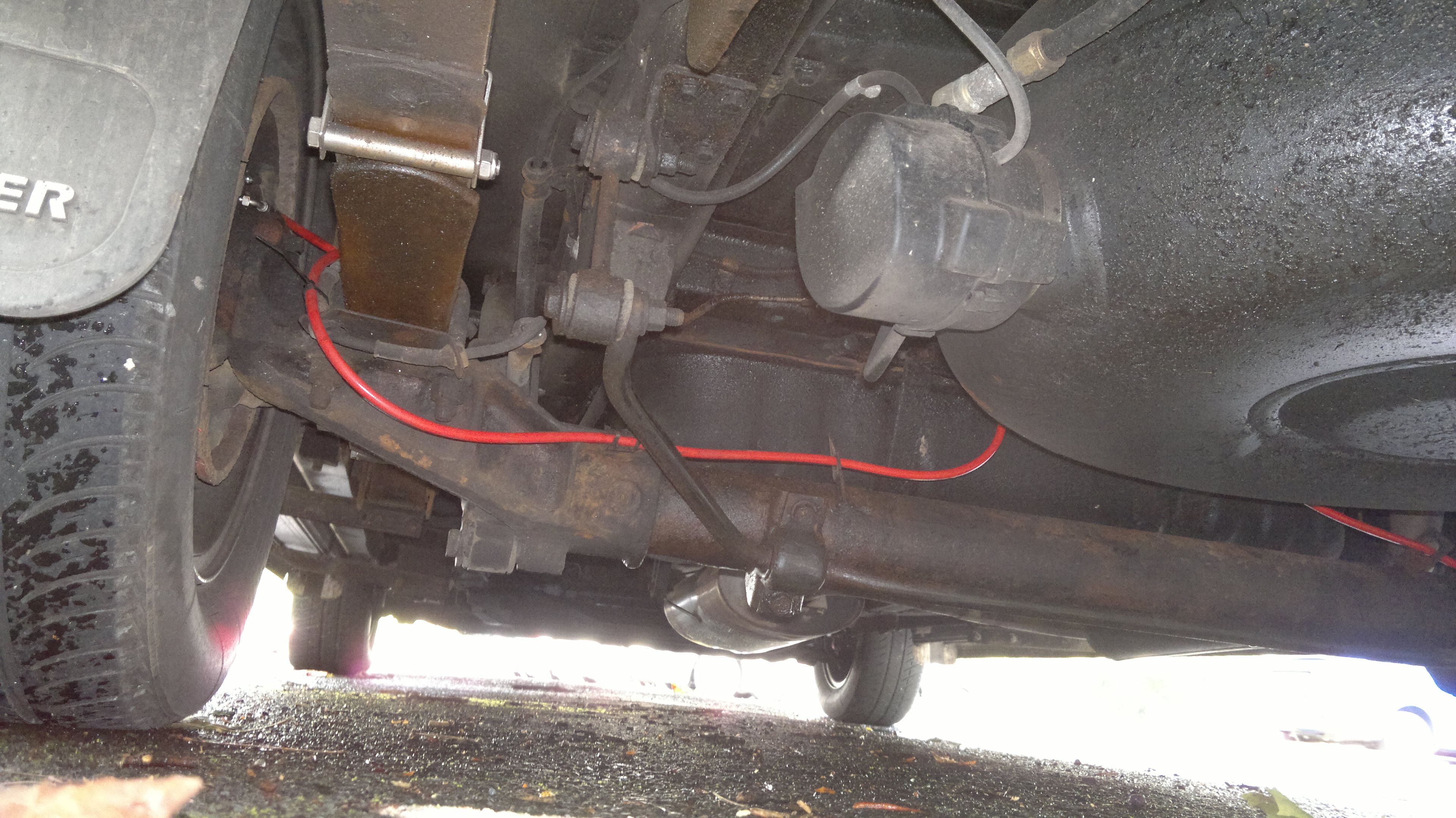

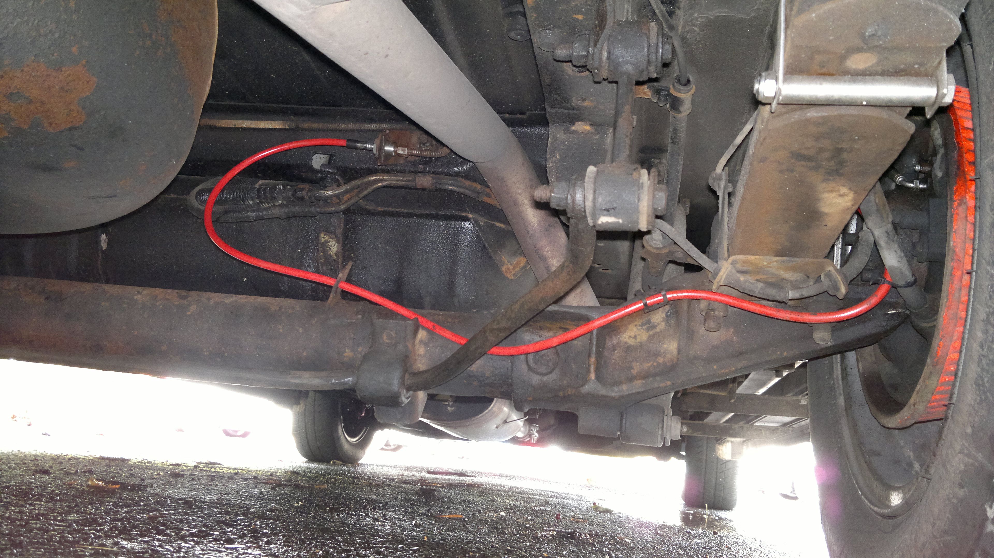

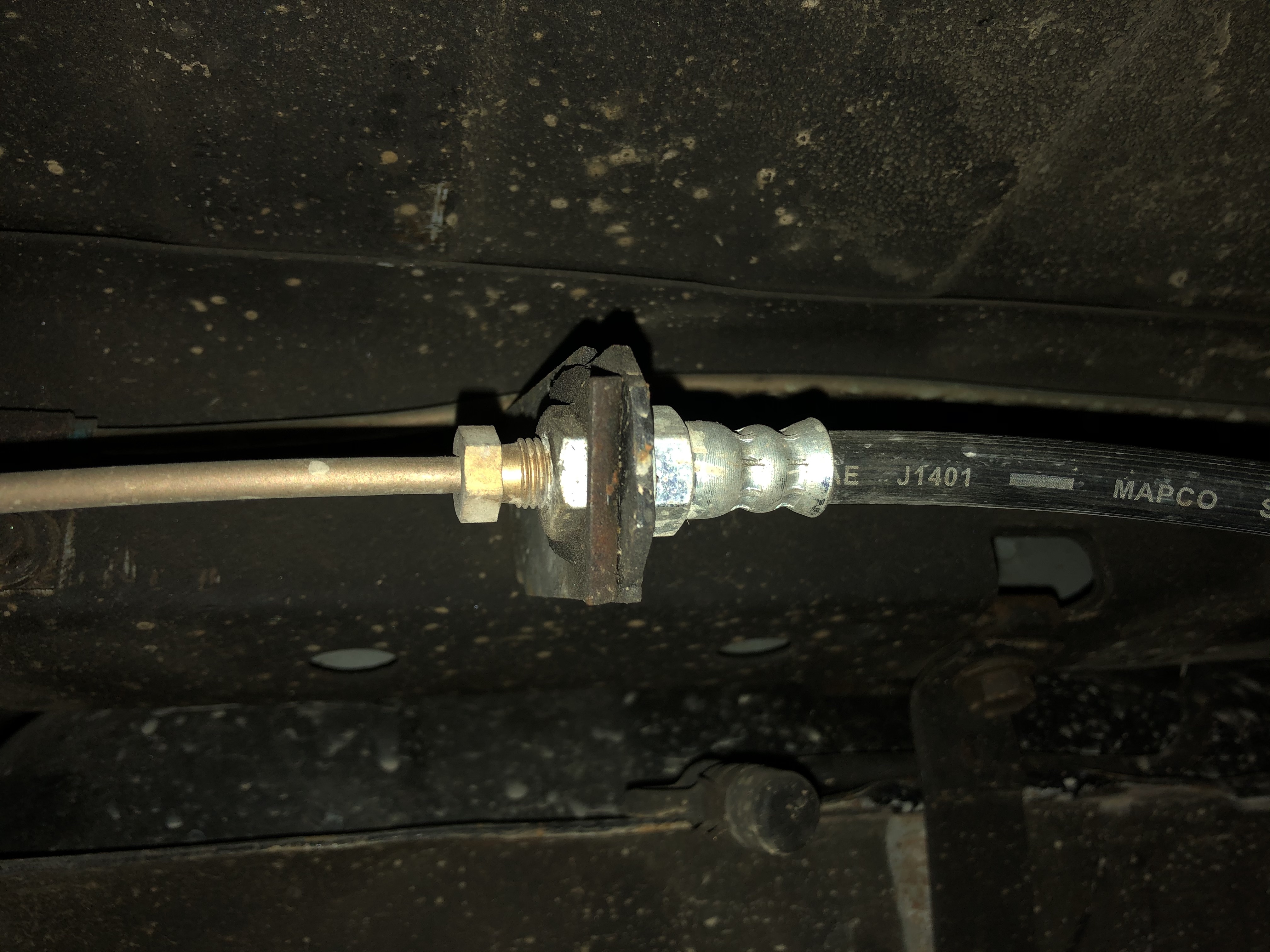

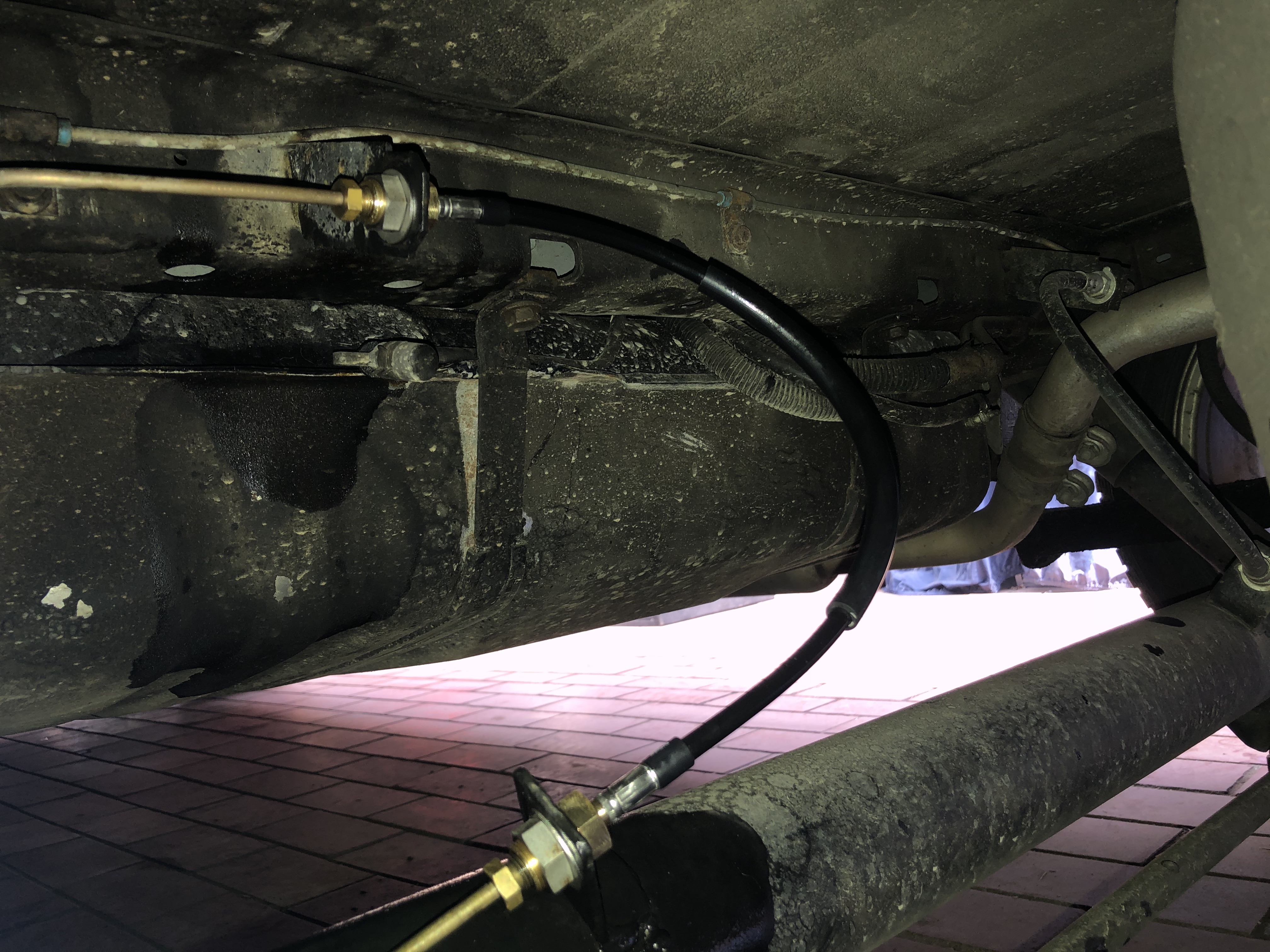

    Hinterachse Vorher

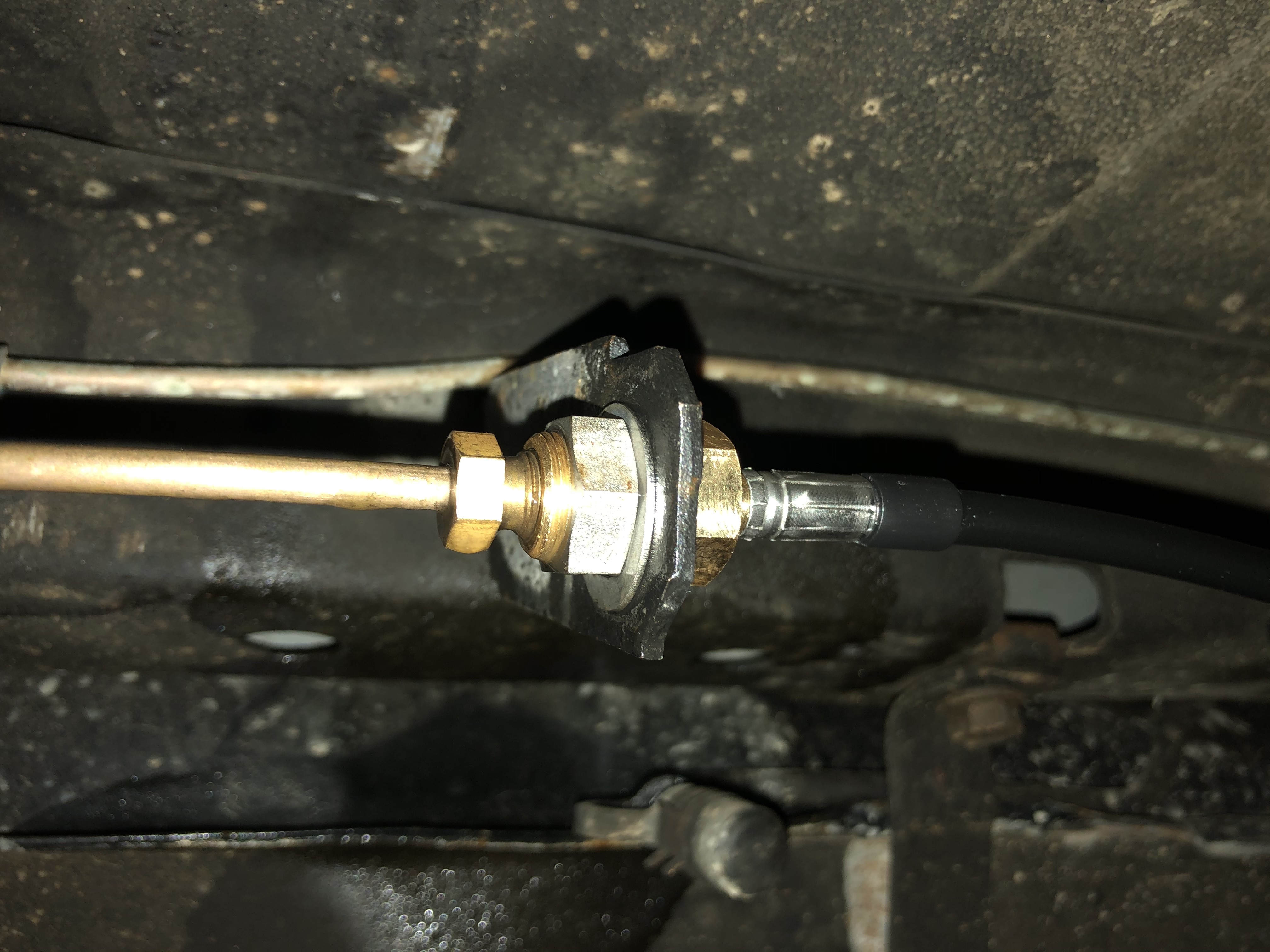

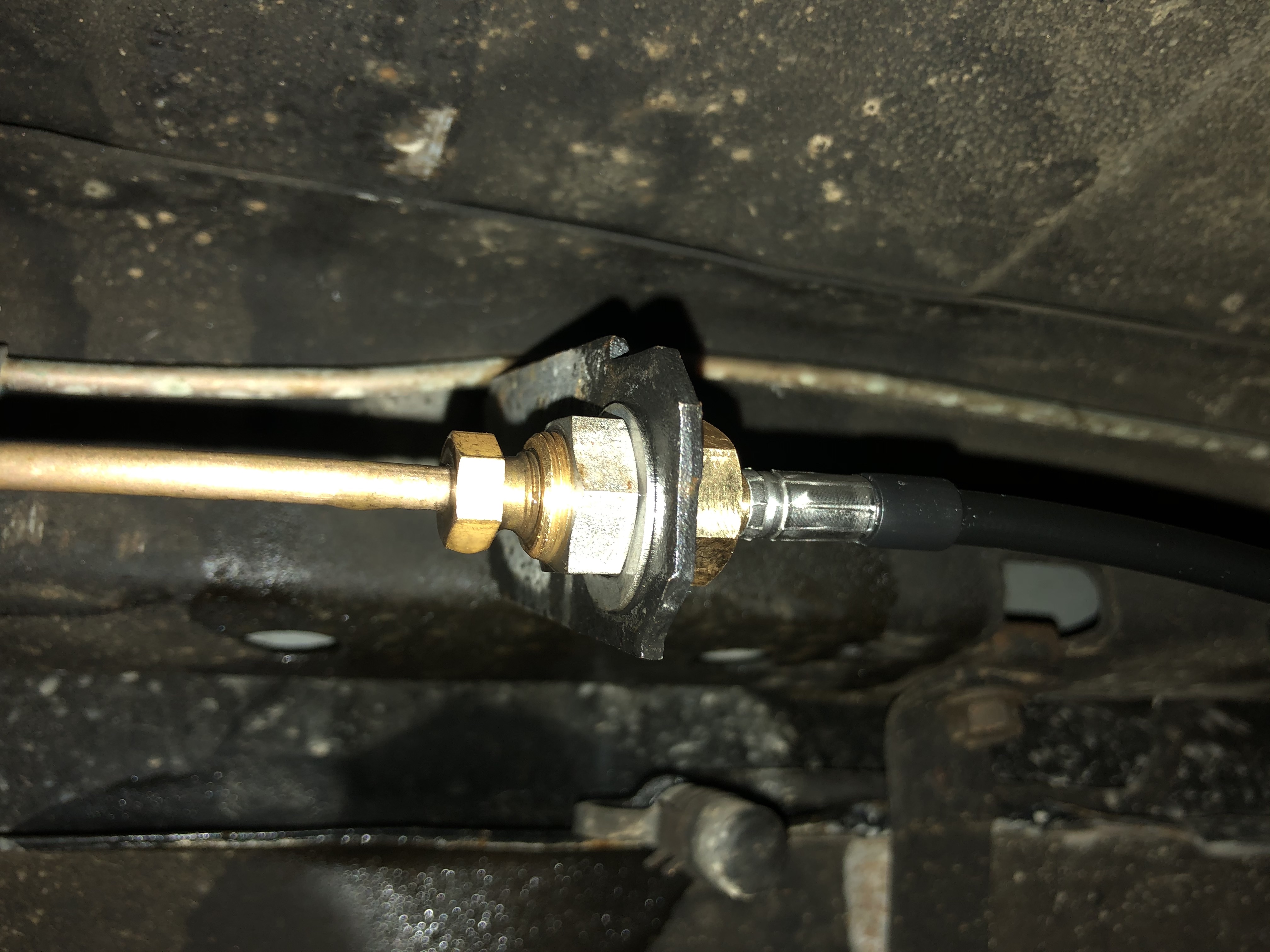

    Und die Hinterachse umgebaut auf Stahlflex Leitungen, mit Muttern und Unterlegsscheibe wird die Leitung fixiert.

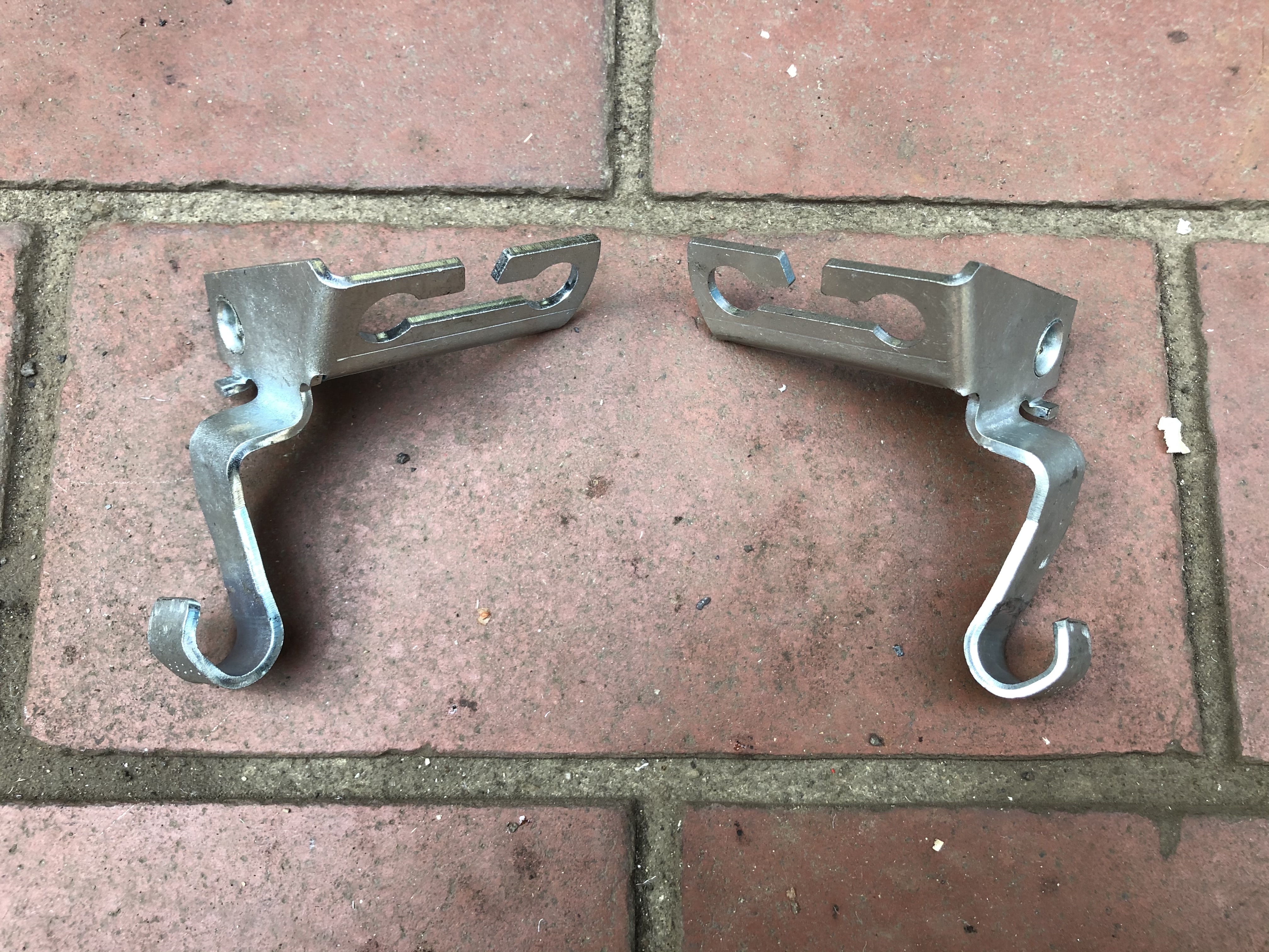

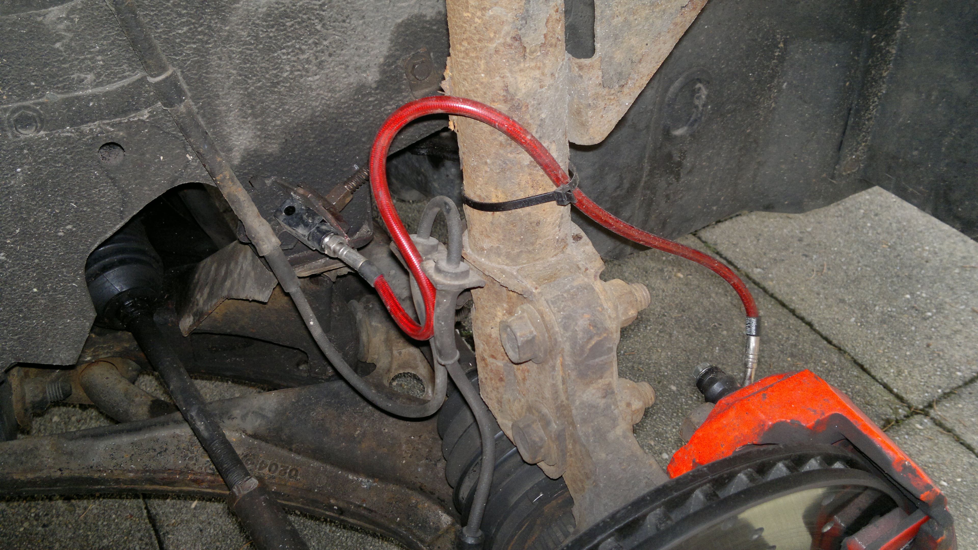

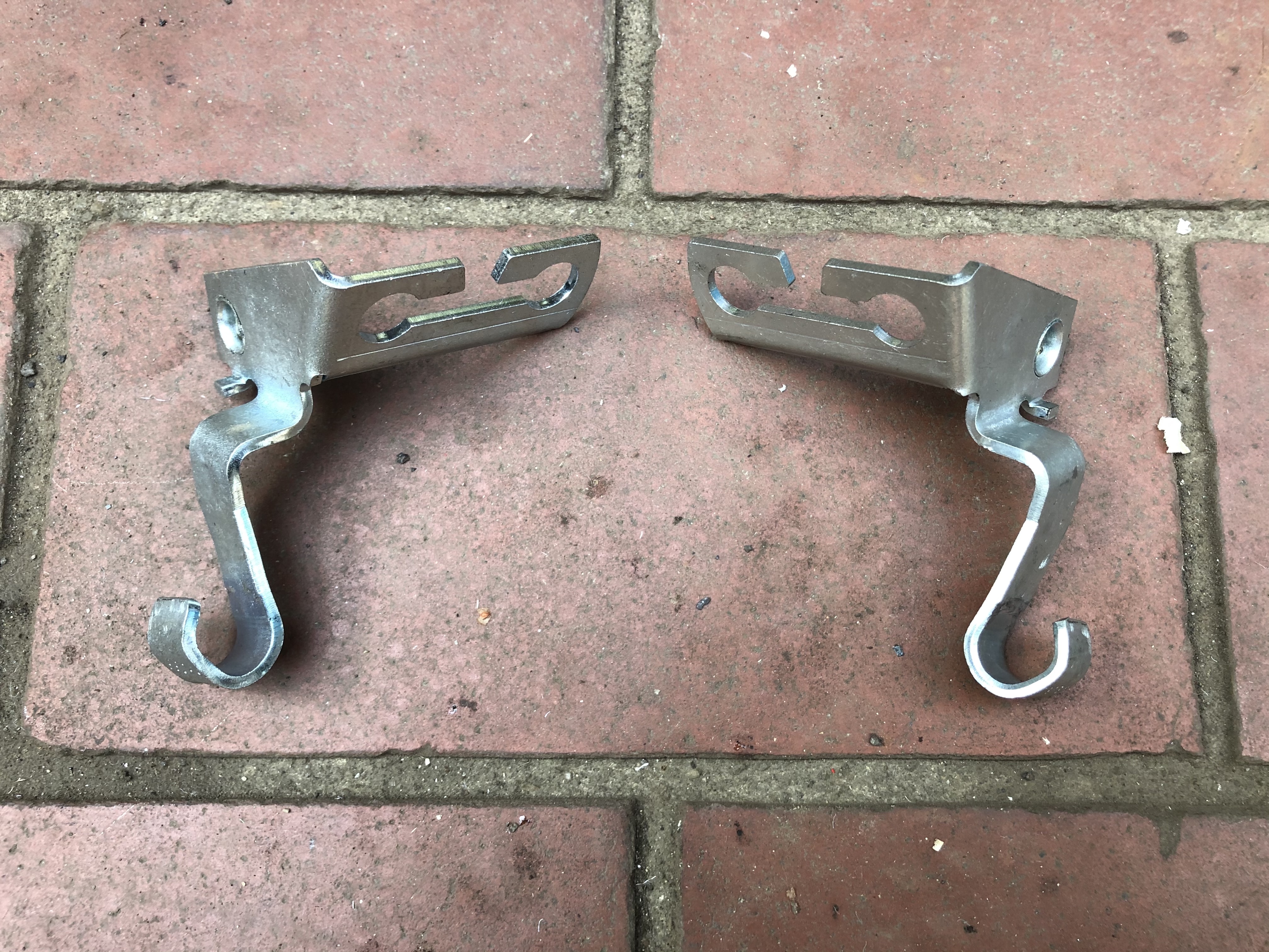

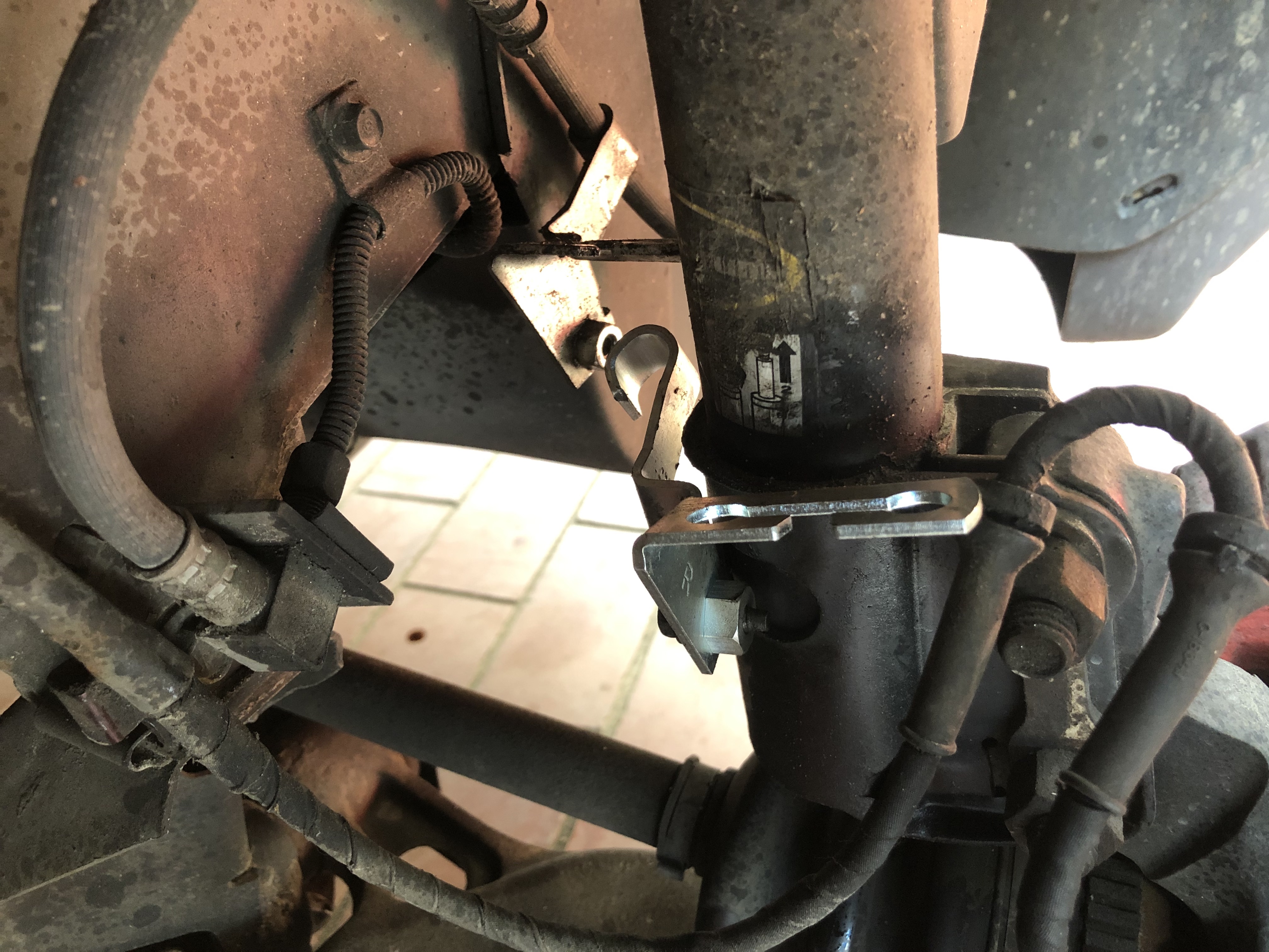

    An der Vorderachse muss die alte Halteklammer für die Bremsleitung aufgebogen werden, ich habe von einem Satz neue Leitungen die Klammern entfernt und die dafür benutzt.
    Wichtig: Beim Entfernen der ABS Sensorkabel extrem vorsichtig sein! Die Sensoren gibt es nicht als Ersatz! Viel WD40 hilft bei der Entfernung aus der Klammerung enorm.
    Zuerst montiert man die Leitung Karosserieseitig und fixiert mithilfe der Muttern und Unterlegscheiben die Leitung.
    Dann hängt man die Leitung an die Klammer am Dämpfer ein, aber fixiert diese noch nicht.
    Anschließend kann man die Leitung an den Bremssattel montieren und etwas justieren. Das diente dazu, dass die Leitung bei der Geradeausfahrt spannungsfrei ist.
    Wie man die Leitung exakt einstellt ist in der mitgelieferten Anleitung beschrieben.
    Wenn das alles fertig ist kann man mit einer Rohrzange die Klammer am Dämpfer wieder zusammendrücken und die Bremsleitung so fixieren, dazu ist extra ein Gummistück auf den Leitungen vorhanden.

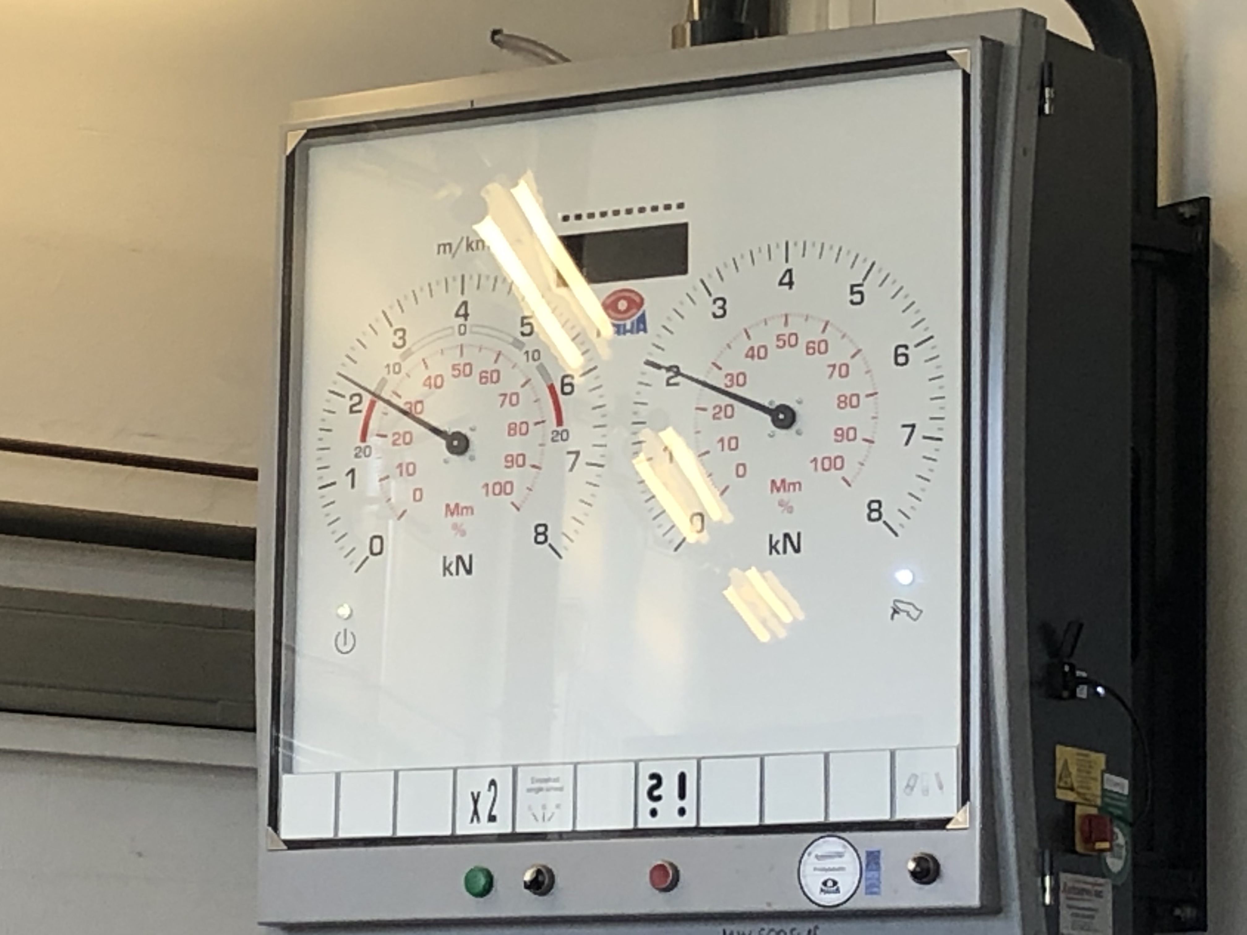

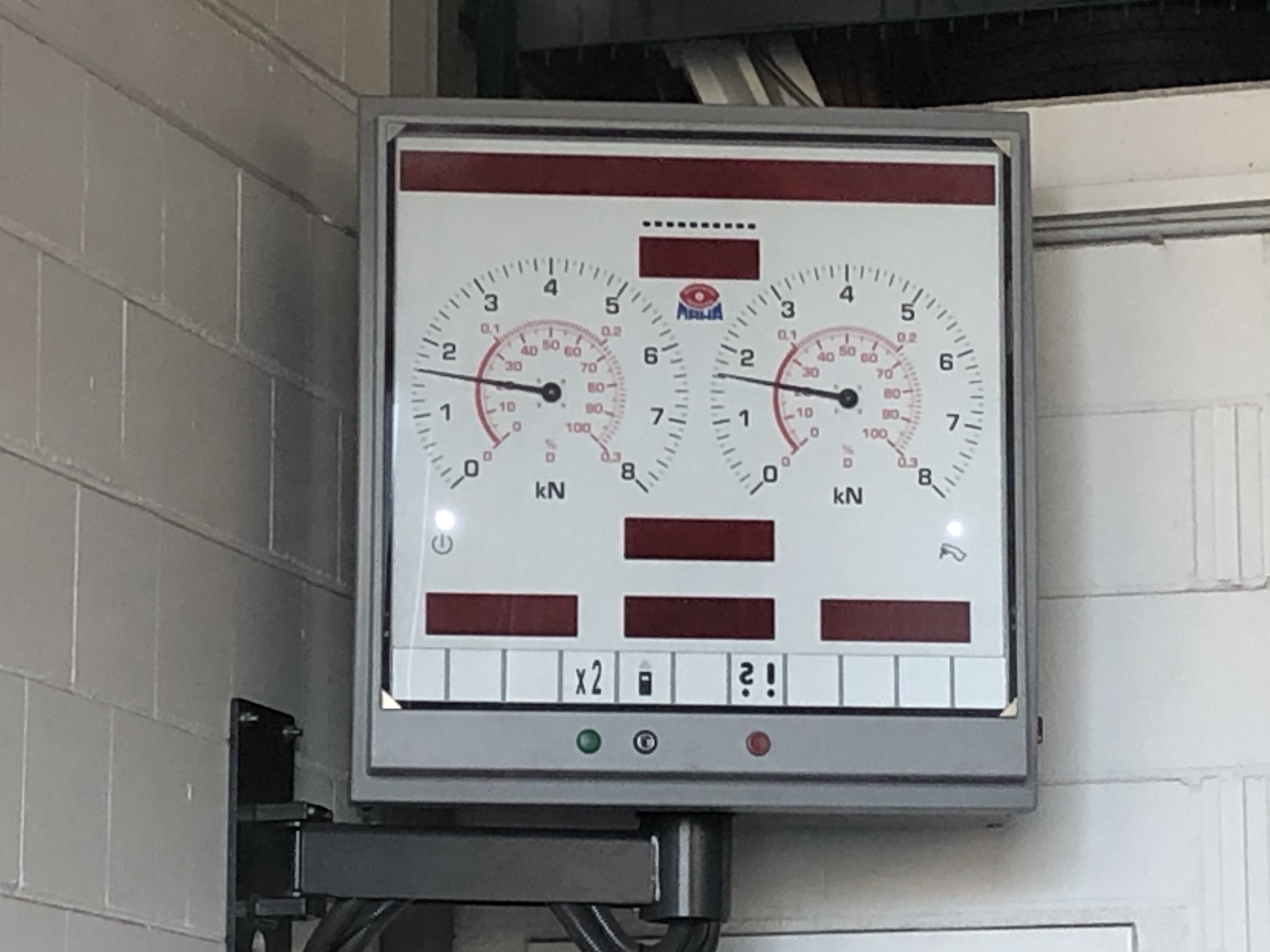

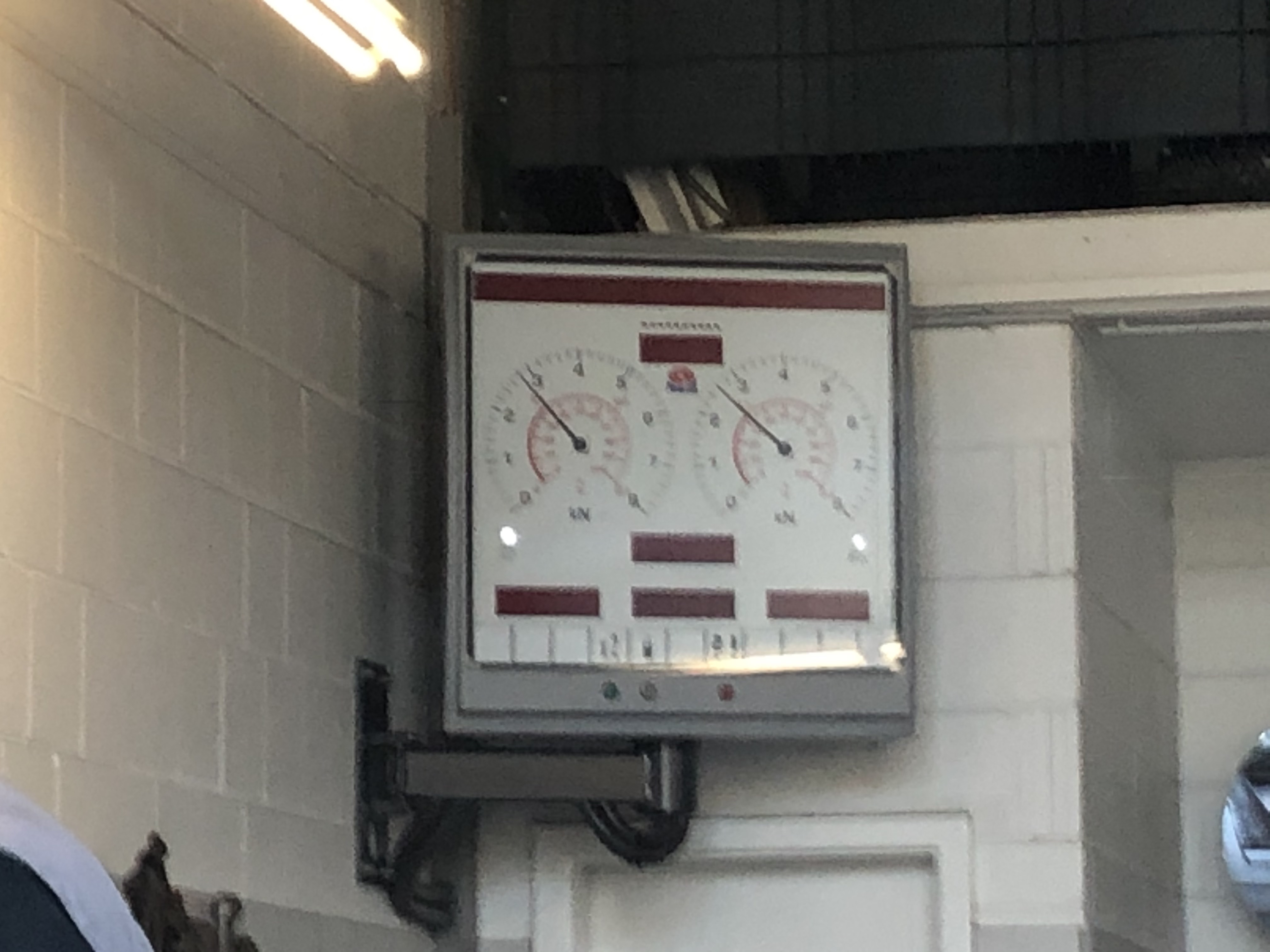

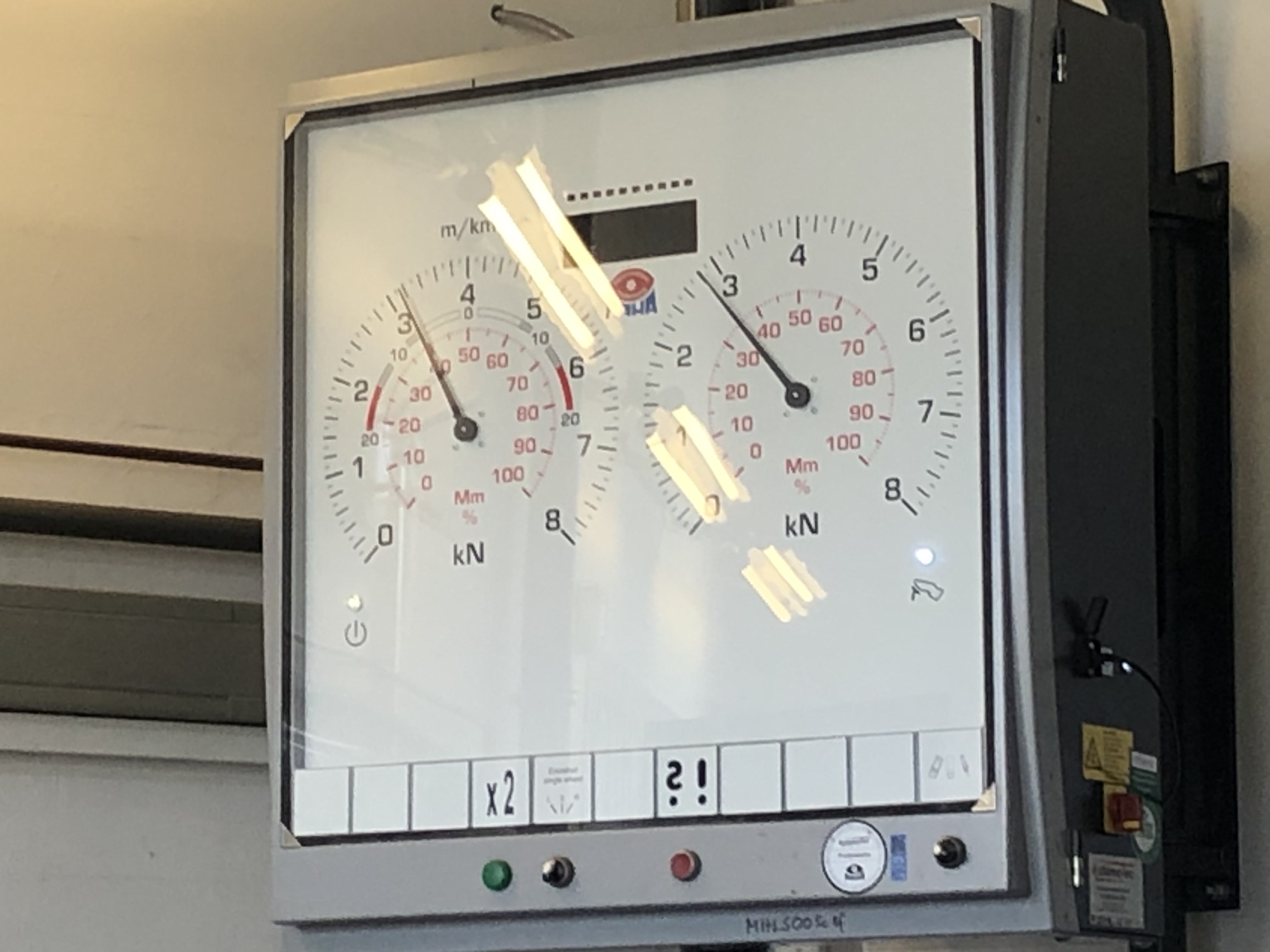

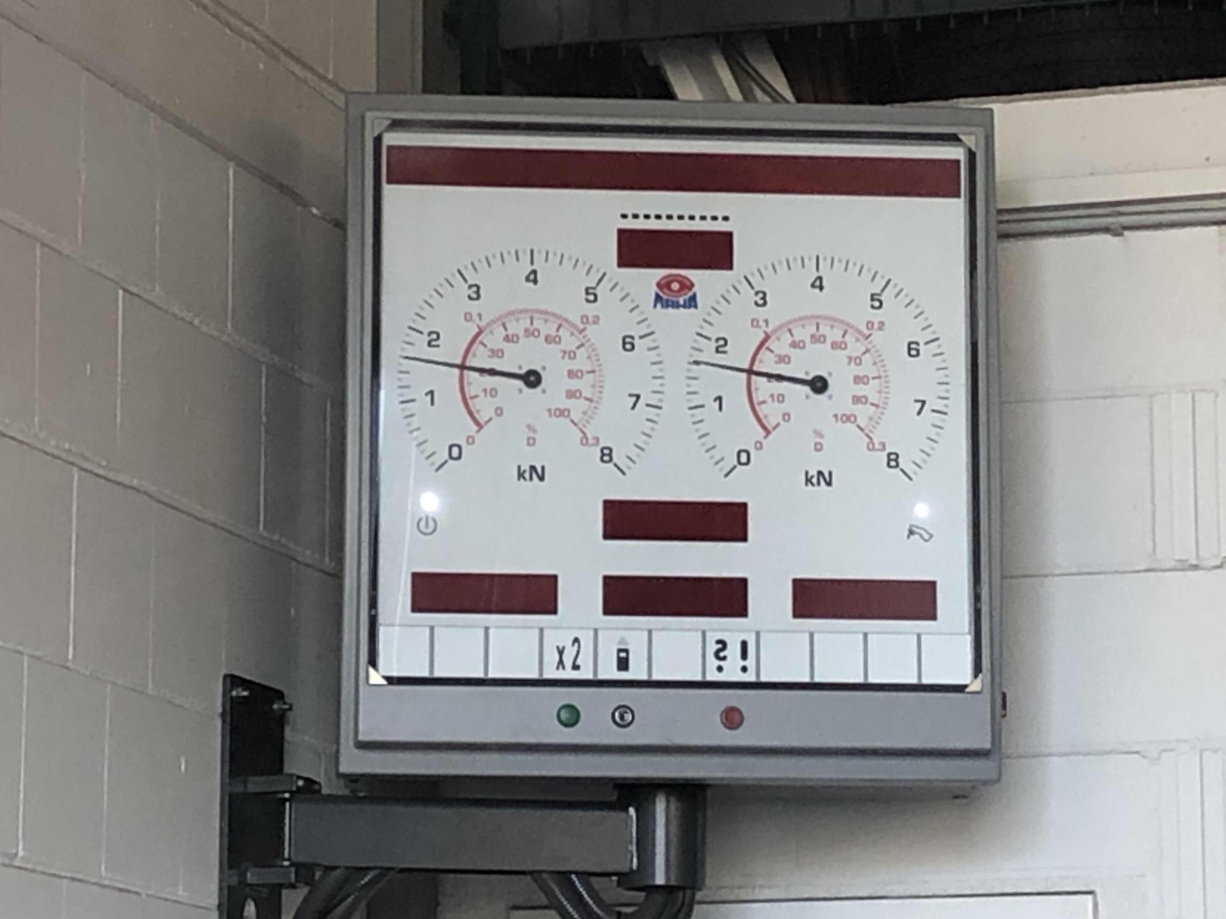

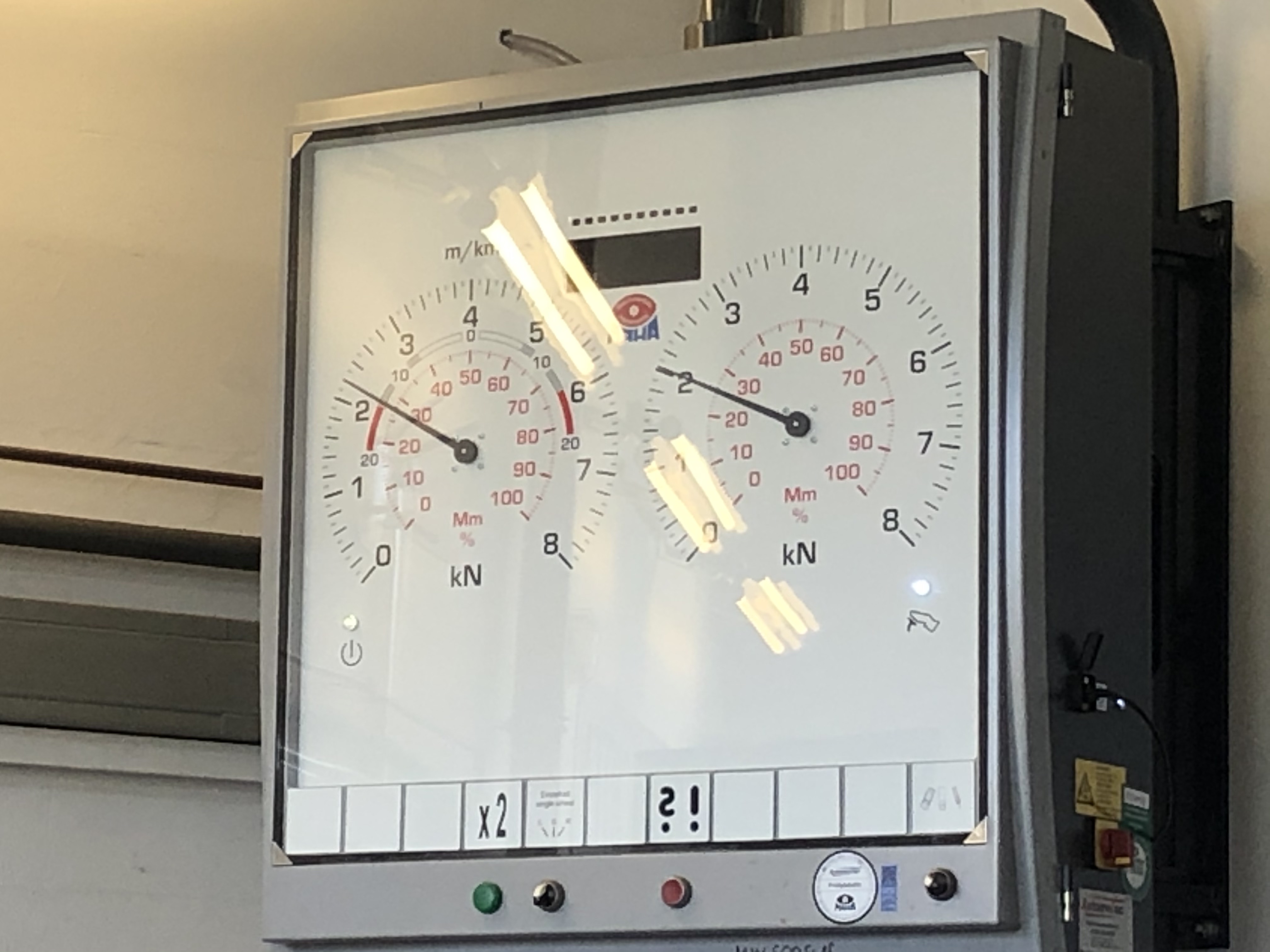

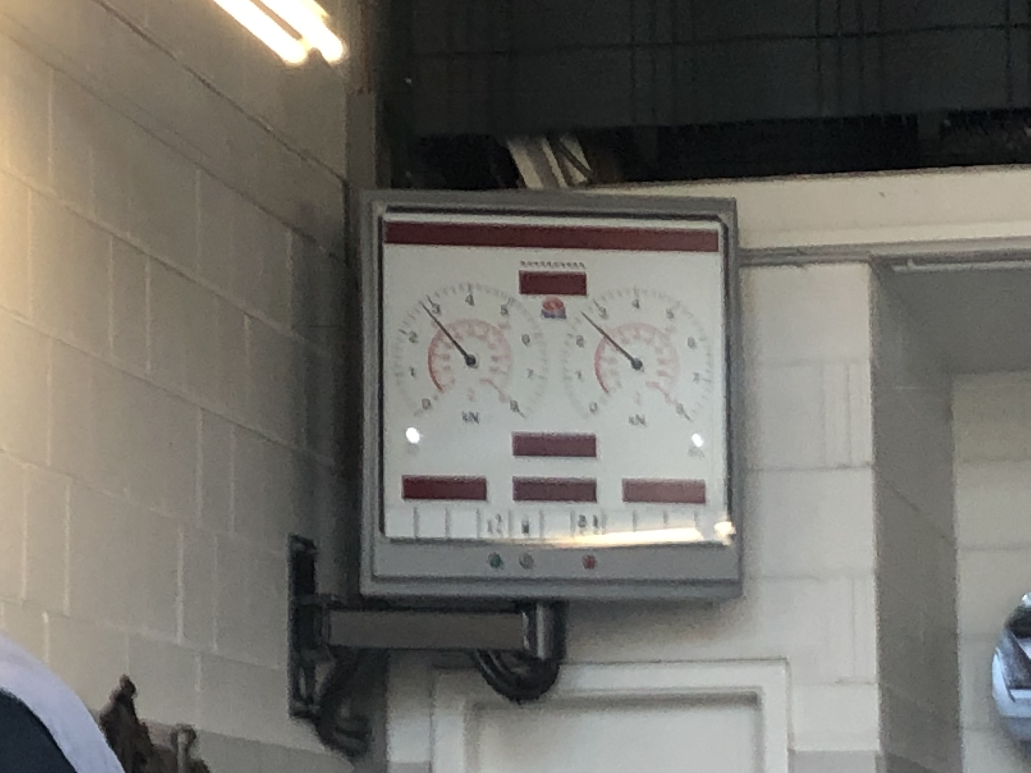

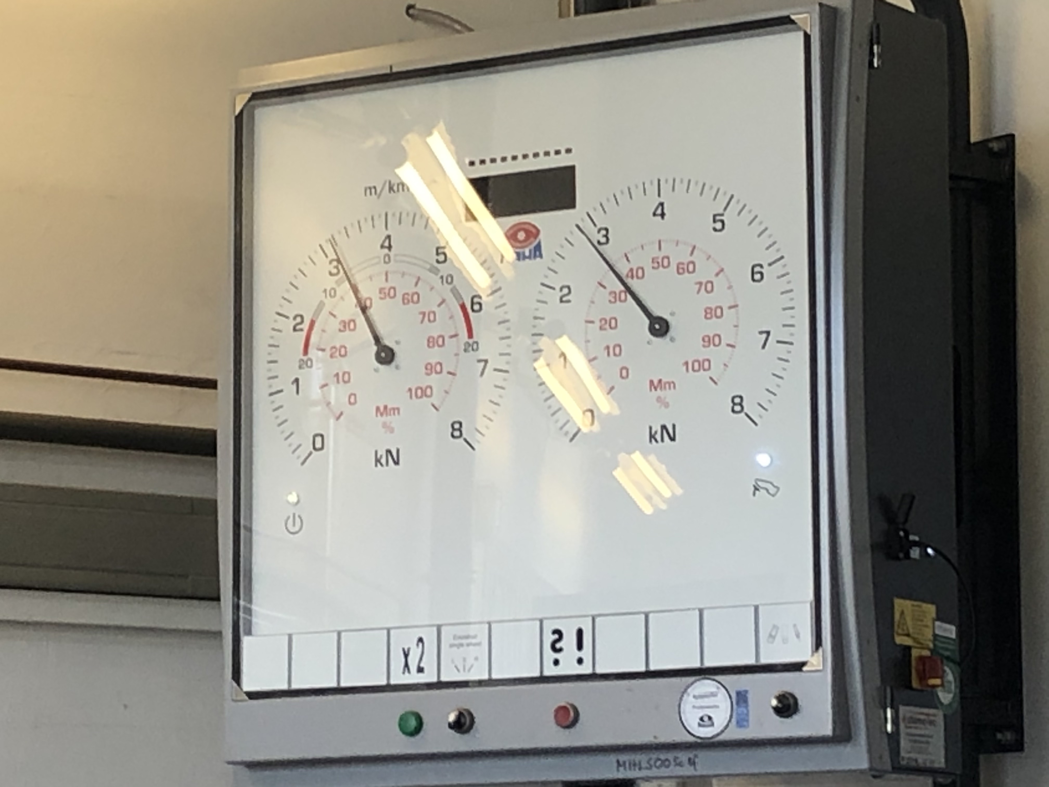

    Ich habe auch die Bremsleistung vor und nach dem Umbau gemessen, hier die Ergebnisse (Bremsflüssigkeit ist DOT 5.1).
    Das war die Bremsleistung vor dem Umbau. Die Vorderachse ist etwas verwackelt, weil das Auto in dem Moment aus dem Prüfstand gehoben wurde.
    ...und nachher, eine messbare Verbesserung in der Bremsleistung ist also vorhanden :thumbup:
