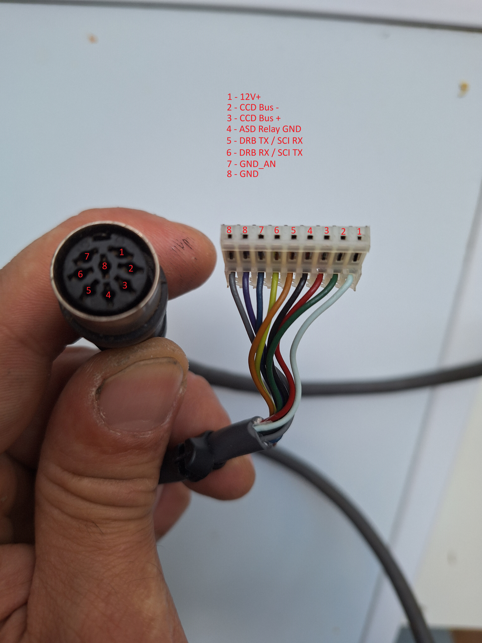

Anschlüsse von oben nach unten:
-2x 12V Versorgung
-USB 2.0 an Landi Renzo ECU (via FTDI-Adapter, FT232RL)
-USB 3.0 an SCI
-USB 3.0 an CCD
Ich habe mangels Originalkabel alles auf USB 3.0 umgeleitet. Die alten Ports sind noch da und auch angeschlossen.
Anbei kommen meine Erkenntnisse bisher. Ich muss noch die Kabel vom Scanner testen, wenn meiner wieder zum Leben erweckt werden kann.
