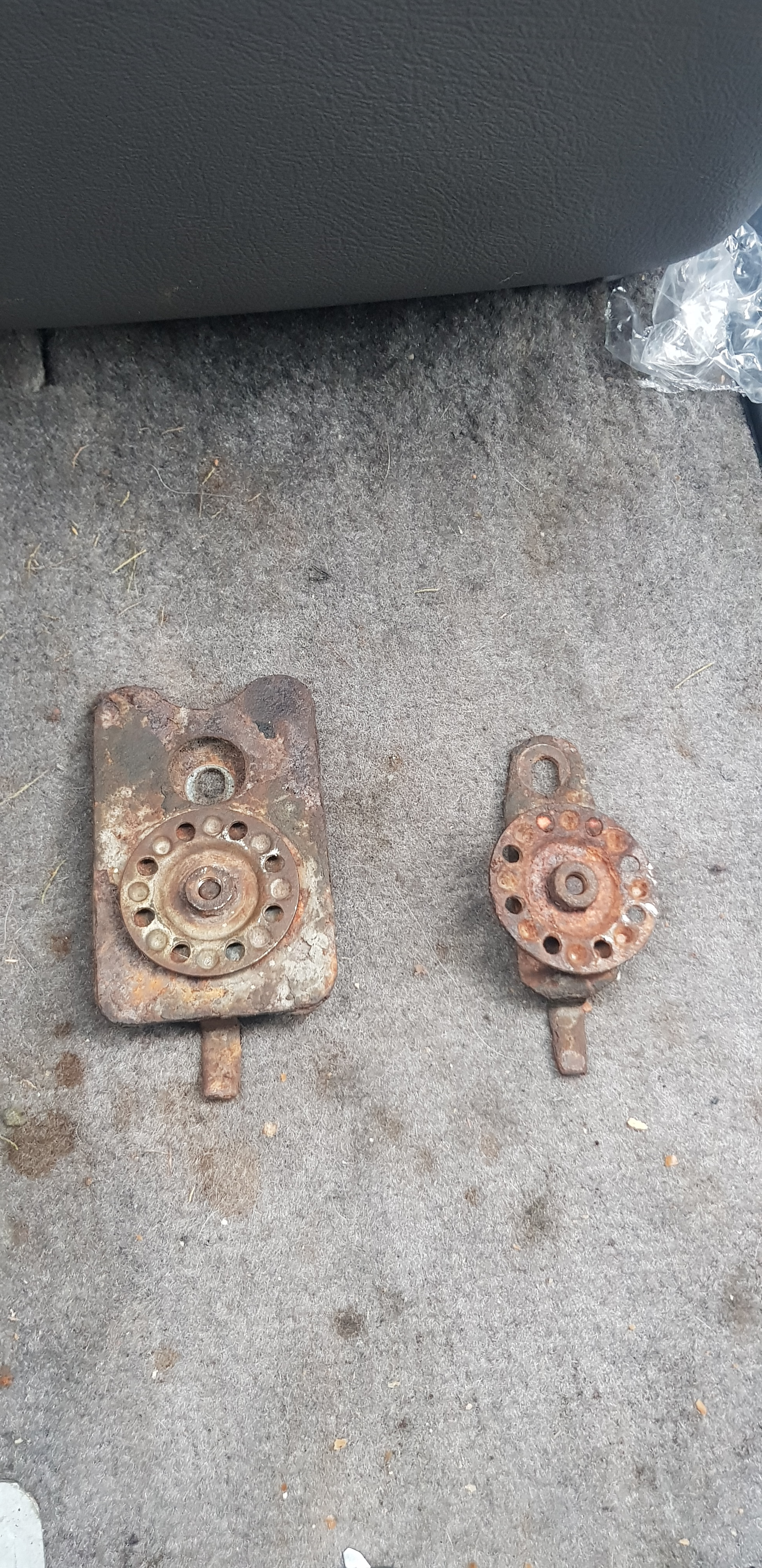

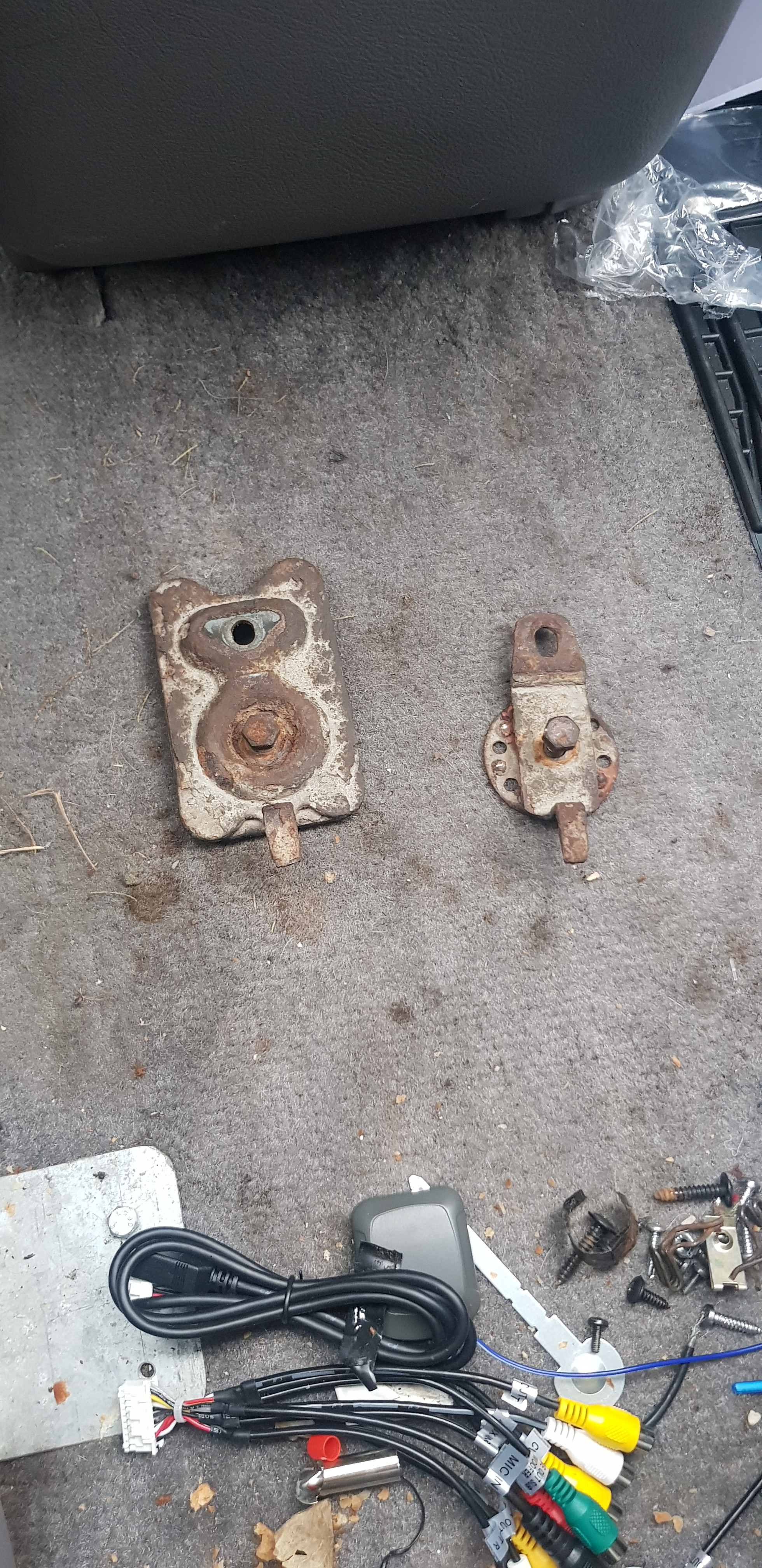

    Beim Getriebeölwechsel ist mir der kaputte Gummi aufgefallen.

    Da bei mir beide Anschlagpuffer der Hinterachse fehlen und es die Teile weder original, noch im Nachbau gibt, hoffe ich das mir hier jemand weiterhelfen kann.
    Eigentlich brauche ich nur die Maße und kann so vielleicht einen Universalersatz finden. Oder hat jemand eine andere Idee bzw. Bezugsquelle?
    P.S. Das "Isolation Bracket" vom Torque Tube gkbts auch nirgends, also wenn da wer was weiß wäre ich auch dankbar.
