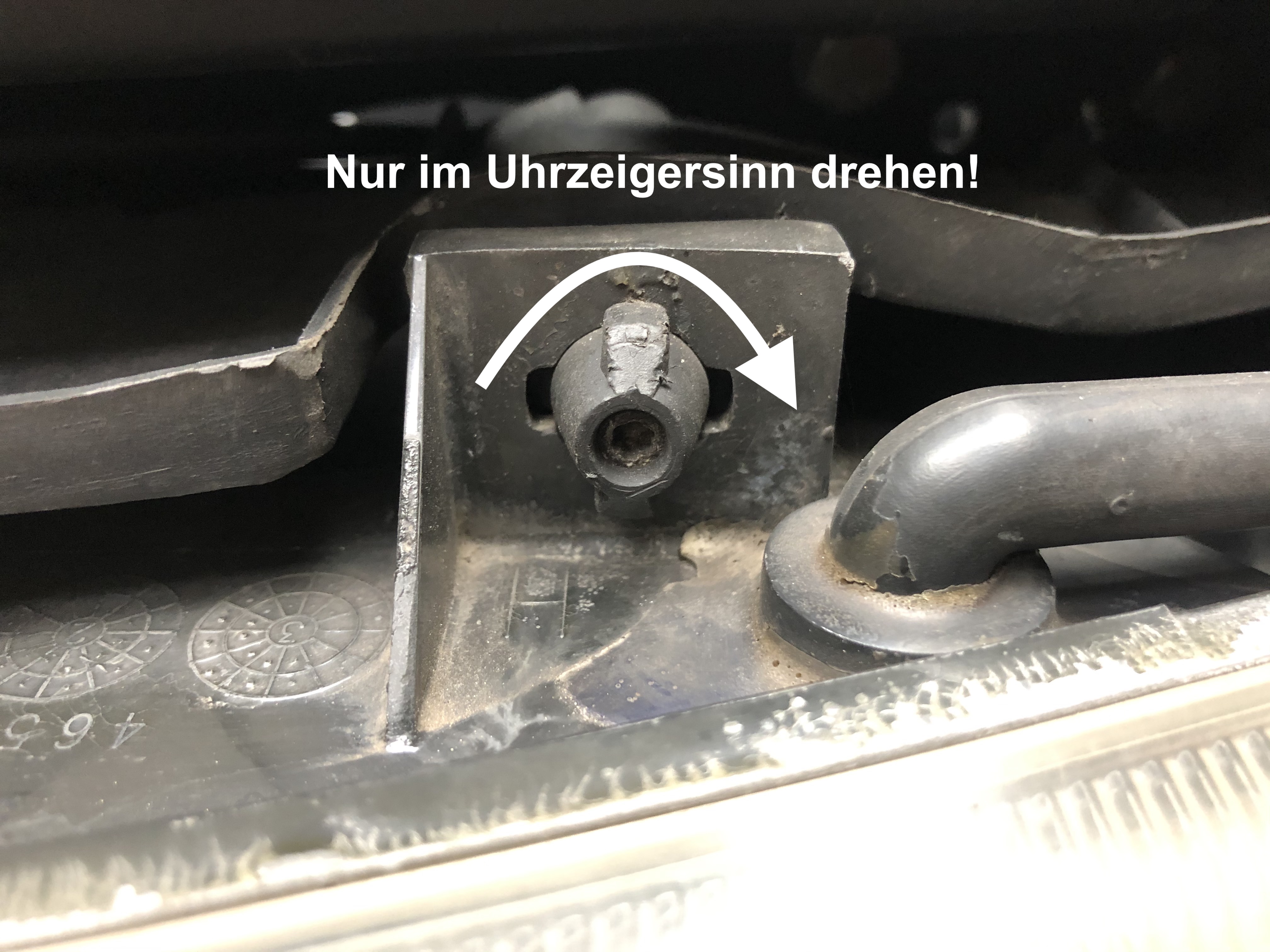

    So dann wollen wir mal:

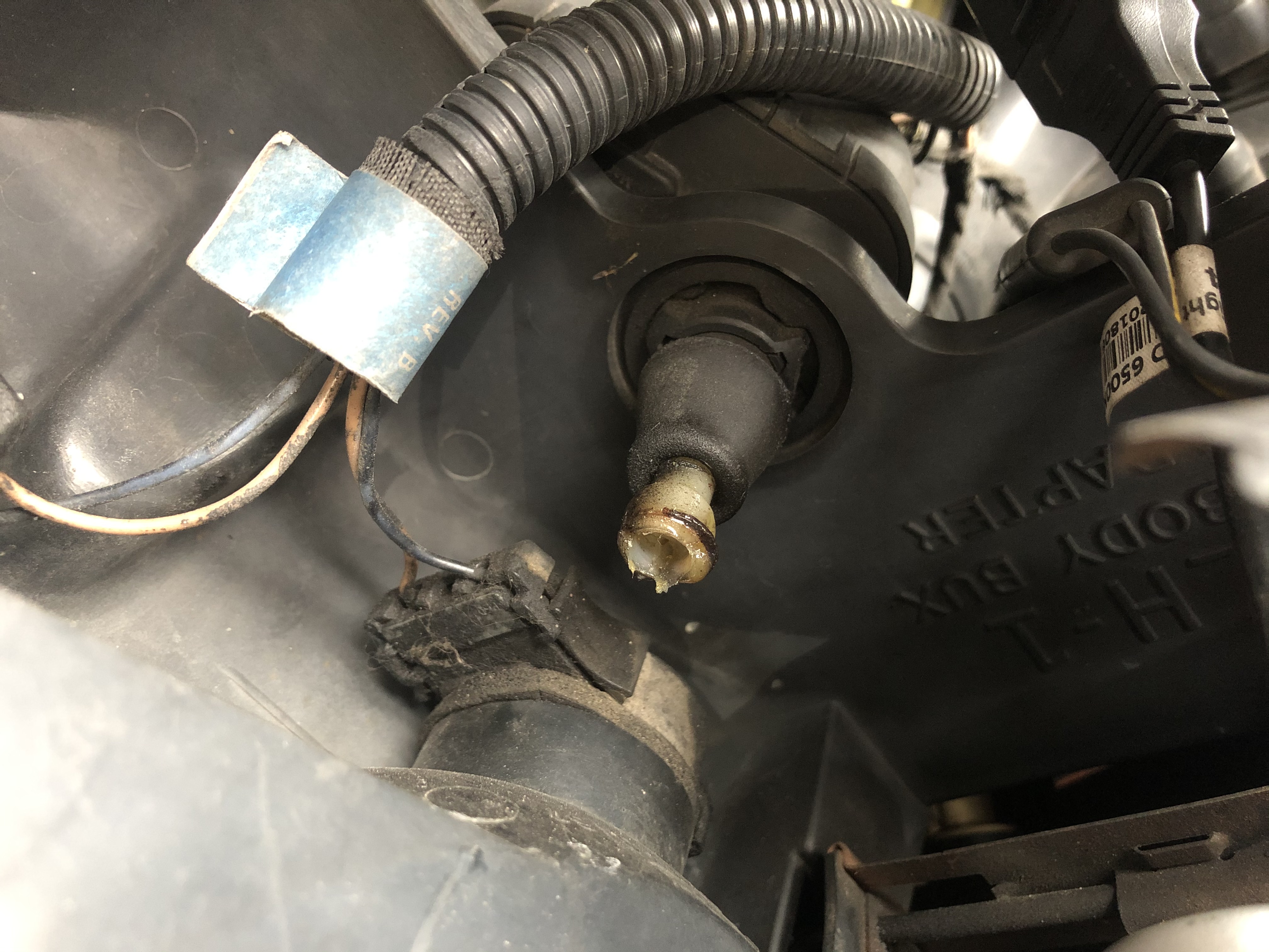

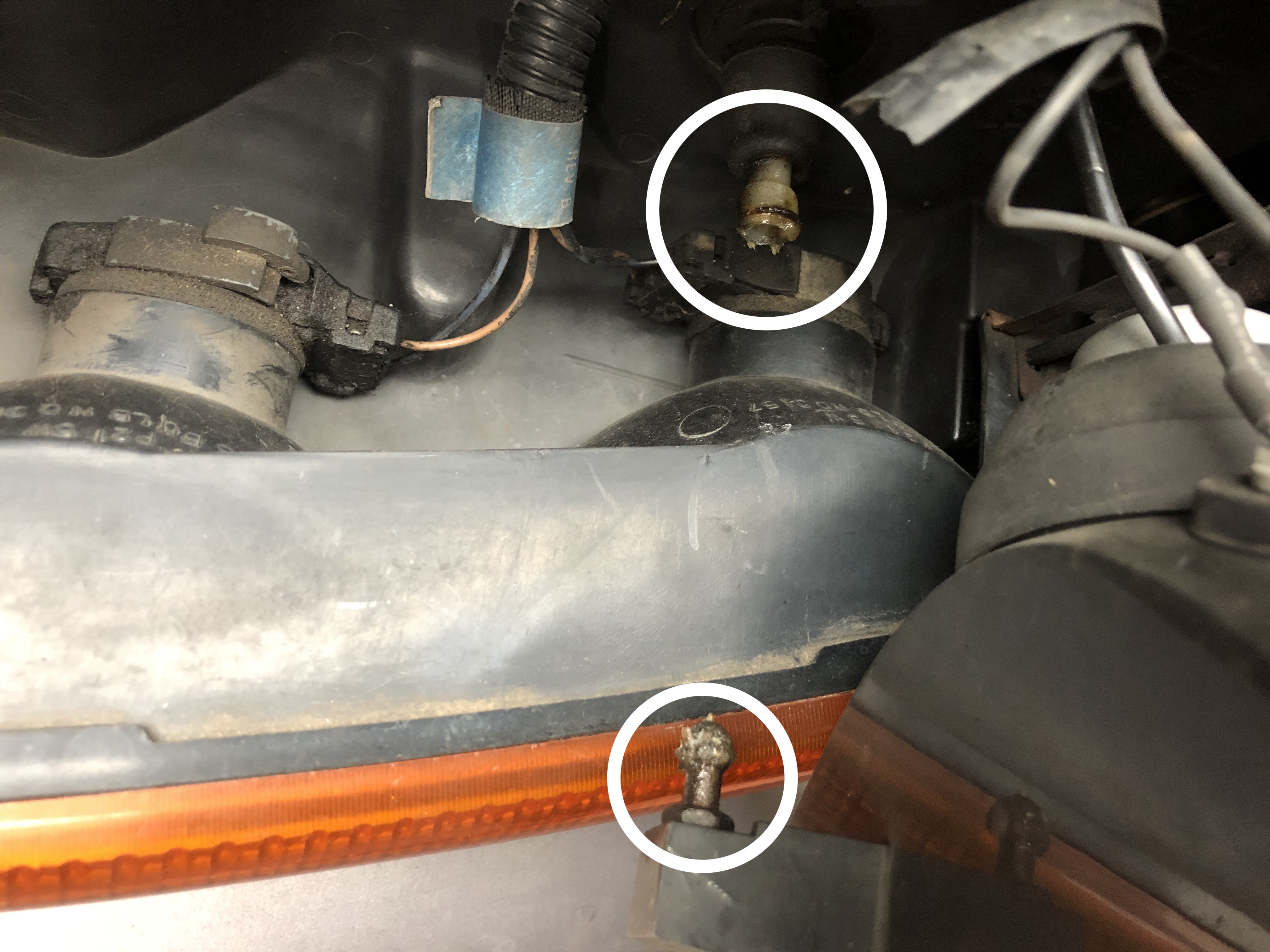

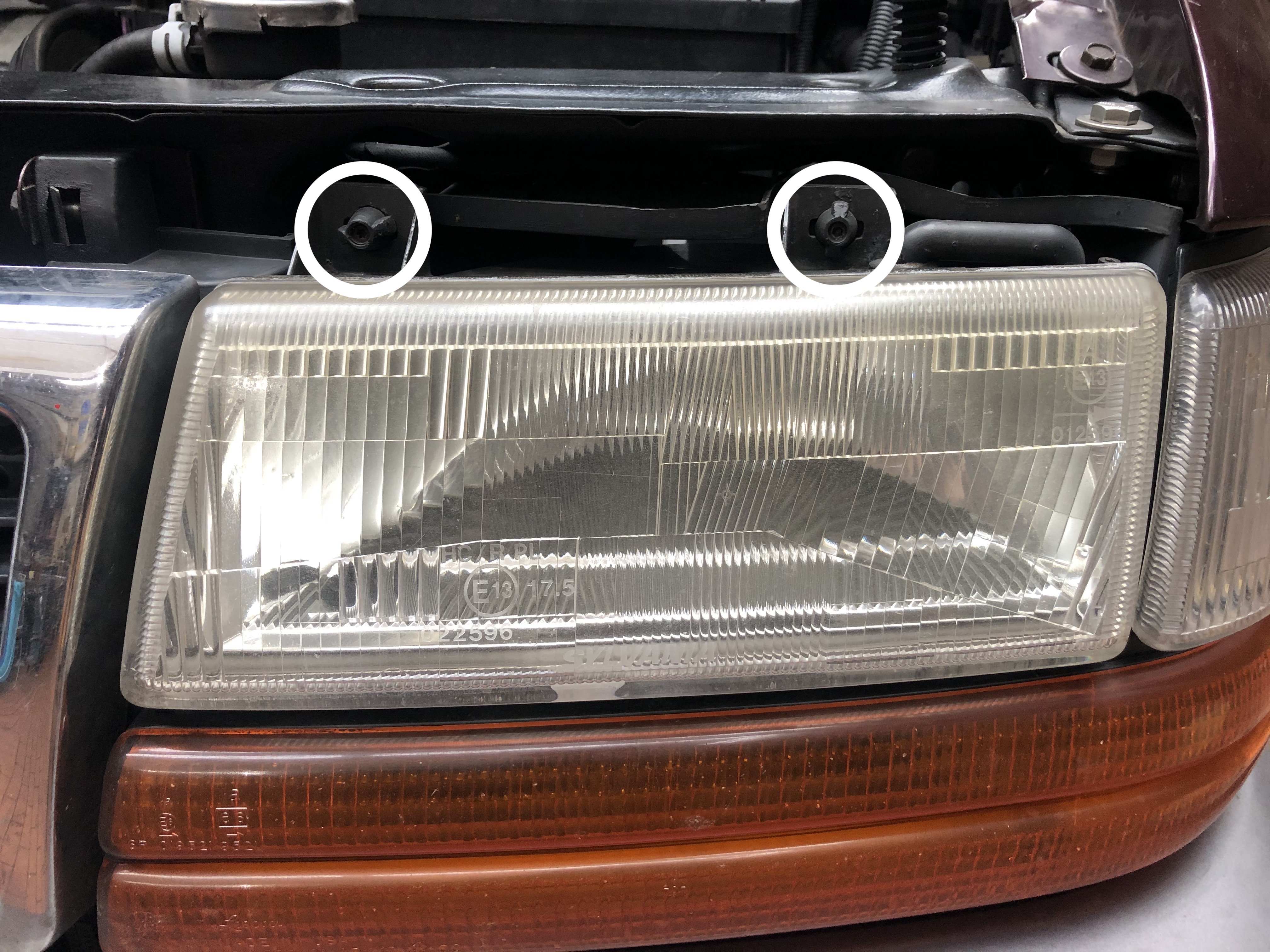

    Grundsätzlich sind die Scheinwerfer mit Drehverschlüssen befestigt. Diese dürfen nur im Uhrzeigersinn gedreht werden. Am Scheinwerfer sind selbst 4 kleine "Zähne" die den Verschluss kaputt machen wenn man ihn andersrum dreht.
    Bei mir im Bild fehlt eine schwarze Abdecklippe die vorne auf dem Schlossträger aufliegt, diese überdeckt die Verschlüsse etwas.

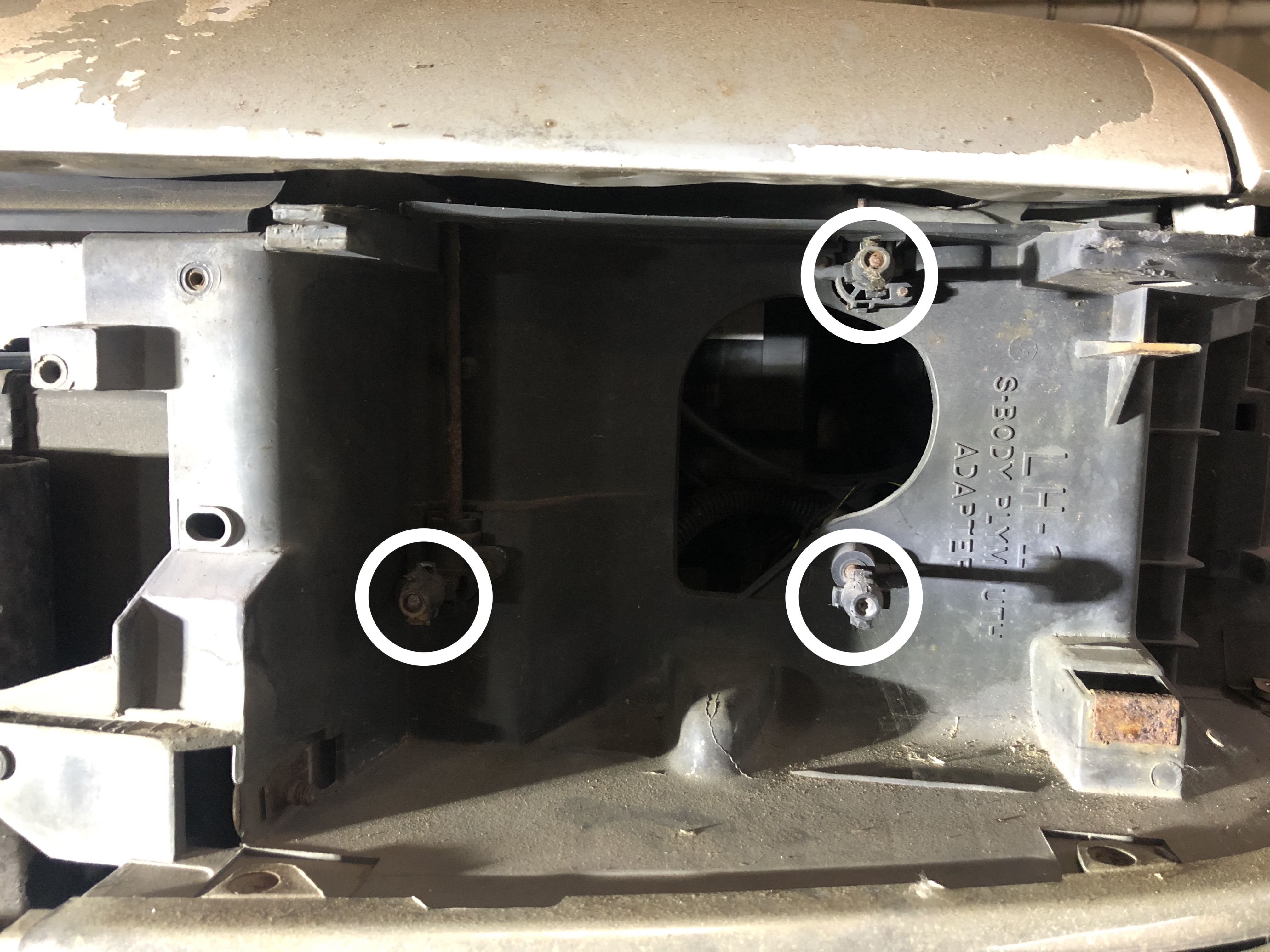

    Grundsätzlich gibt es zwei Scheinwerfer / Schweinwerferbefestigungssysteme
    1. Das amerikanische System
    Dieses System wird bei Dodge und Plymouth eingesetzt. Mein Bild ist von einem Plymouth. Der Scheinwerfer wird hier an drei Punkten mithilfe der Drehverschlüsse befestigt.
    1 Verschluss oben, 2 Verschlüsse unten.

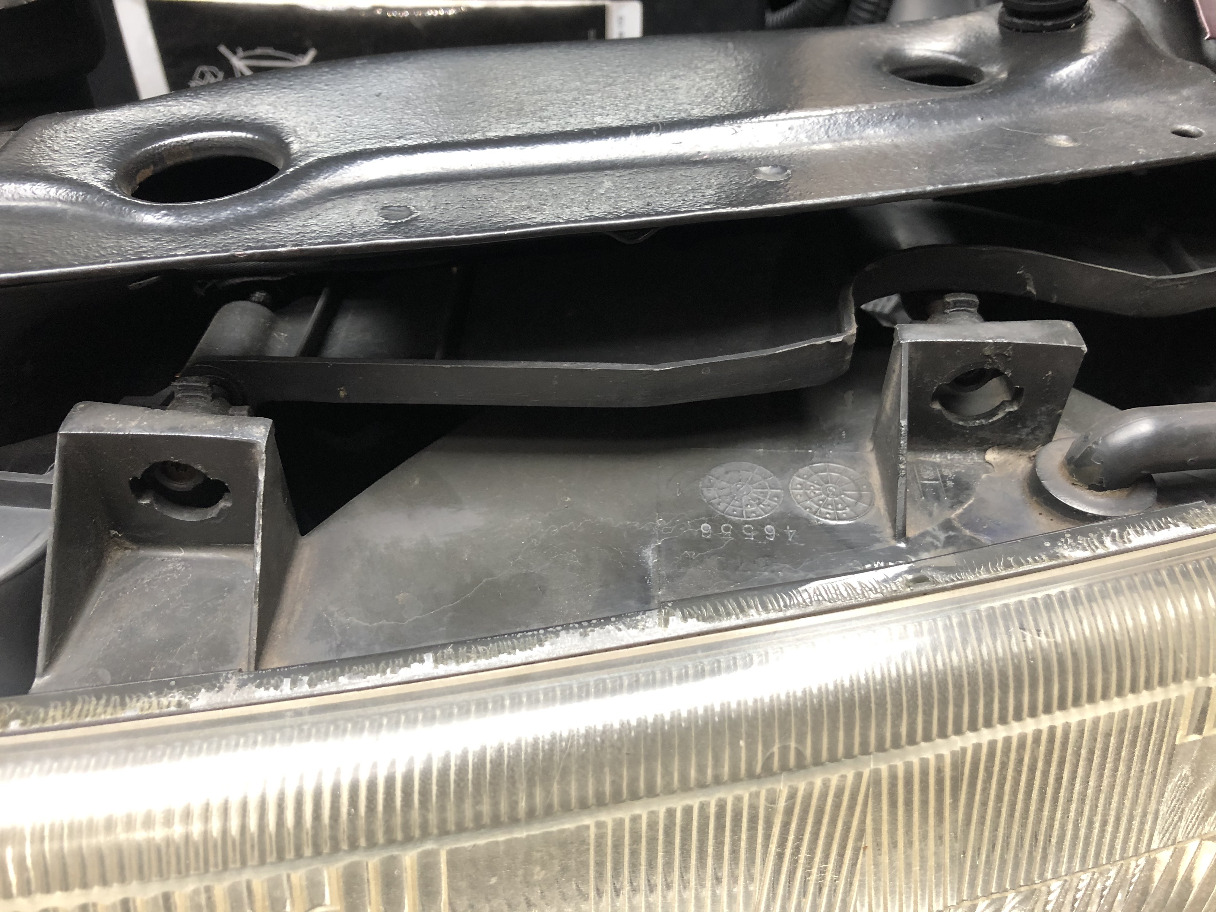

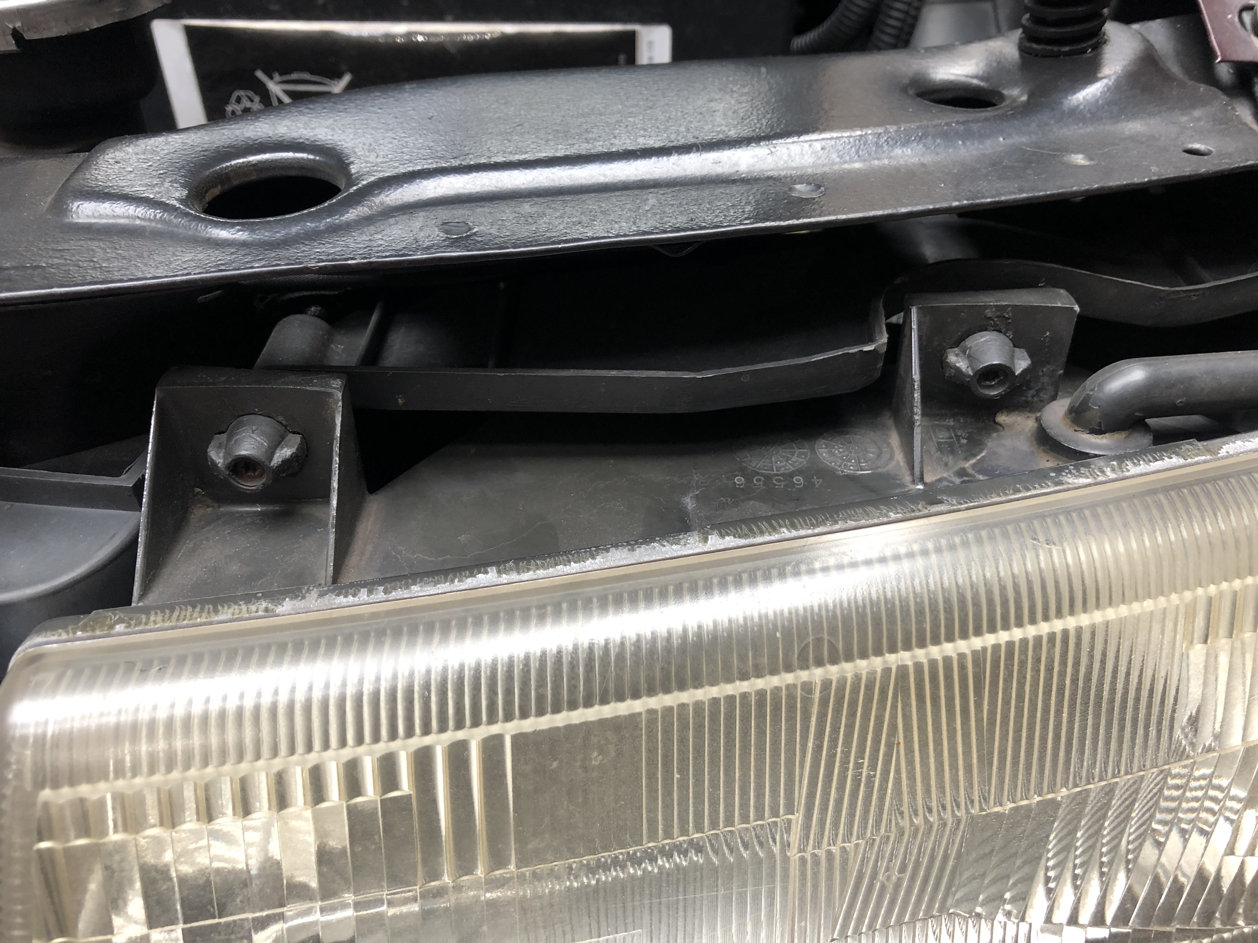

    2. Das europäische System
    Bei diesem System ist der Kühlergrill, Scheinwerferaufhängung und der Scheinwerfer selbst geändert worden. Vermutlich um eine Leuchtweitenregulierung zu beherbergen die in Europa Pflicht war.
    Bei diesem System sind 2 Verschlüsse oben und ein Steckverschluss (siehe Bild weiter unten) unten.
    Der untere Verschluss ist ein Kugelverschluss und geht direkt in die Leuchtweitenregulierung.
    Hier der Ausbau am Beispiel eines europäischen Scheinwerfers.
    Mit einer Spitzzange oder einer Segeringzange lassen sich die Verschlüsse drehen. Dabei immer vorsichtig sein, da Verschlüsse und Scheinwerfer schnell kaputt gehen können.
    Dann kann der Scheinwerfer aus den Verschlüssen rausgekippt werden.
    Der Untere Verschluss kann dann herausgezogen werden und durchaus etwas Kraft erfordern.
    So jetzt gilt es bei deinem Auto folgendes zu klären:
    - Welche Scheinwerfer hat das Auto? (Europäische haben E-Prüfzeichen, siehe Bild / amerikanische haben zwei kleine "Stiele" auf der Streuscheibe)
    - Welchen Scheinwerferträger hat das Auto? (Da wird oft rumgepfuscht, Scheinwerfer mit haltern verklebt etc.)
    - europäische Scheinwerfer haben H4 Birnen, amerikanische Scheinwerfer haben HB03 Birnen. Falls du Europäische Scheinwerfer hast, wurde dein Kabelbaum bestimmt auch umgestrickt.
    Bei amerikanischen Scheinwerfen kann es sein, dass du erst den Blinker ausbauen musst, das sind drei Schrauben.
    Erst muss der Kühlergrill raus, dann eine Torx schraube die von oben zu erreichen ist, eine andere von der Seite, beim Kotflügel.
    Poste doch mal ein Bild von deiner Front, dann kann ich dir dazu näheres sagen.
