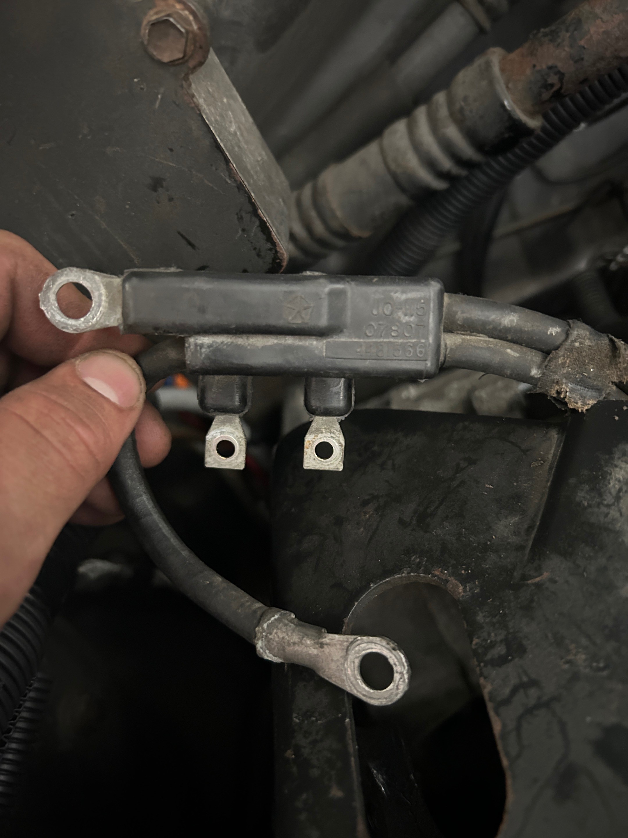

Suche dringend Regler lichtmaschine
  • Hey das was du auf dem Bild fotografiert hast ist kein Regler, das ist nur ein Teil vom Kabelbaum.
    Es gibt keinen eigenen Regler.
    Die Regelungsfunktion wird vom Motorsteuergerät übernommen. Also hast du entweder eine Kaputte Lichtmaschine oder ein kaputtes Motorsteuergerät oder einen kaputten Kabelbaum.
  • Aha, gut zu wissen,
    Habe aus einigen beiträgen herausgenommen dass im Kabelbaum ein regler integriert sein soll, da dass das einzige kästchen war habe ich vermutet dass er das sein wird🫣
