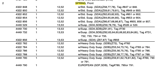

    Das ganze lässt sich aber auch nicht mehr wirklich rausfinden, weil in den seltensten fällen die Sales Codes zum auto bekannt sind und/oder das Fähnchen an der Feder verschwunden ist. :(
    Aber Teilenummern gibt es definitiv verschiedene, hier mal den Screenshoot ausm Wiki:

    Ok es sagt jeder das die Federn sich nicht unterscheiden es gibt aber ettliche verschiedene Teilenummern , deshalb gehe ich mal davon aus das es auch verschiedene Härten für verschiedene Motorisierungen und Länder gibt.

  • Hab mir jetzt erst die Tabelle genau angeschaut.
    Klar gibt es da verschiedene Härten der Feder.
    Standart , Havy Duty und Europa haben alle unterschiedliche Härten ansonsten wäre das nicht so aufgeteilt.
    Es gibt bei Rockauto leider keine einzelnen Federn mehr nur noch komplette Dämpfer und diese sind vom 3,8 wobei ich denke das es die selben sind.
