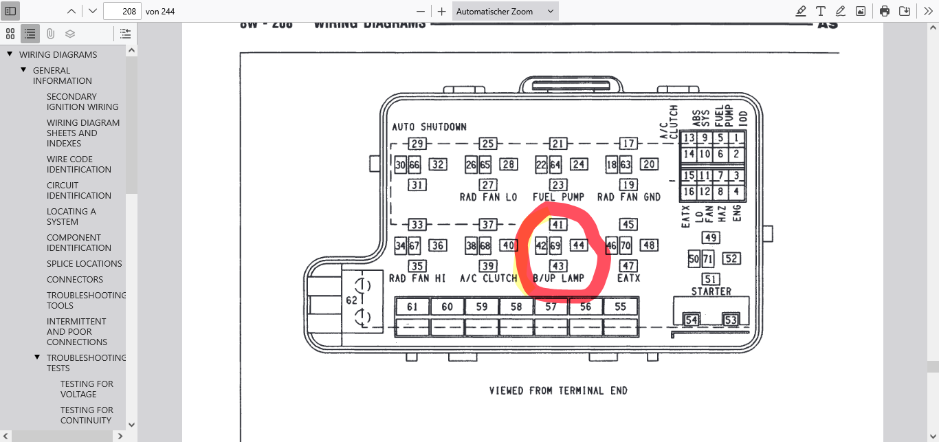

    Also alle lampen hinten haben strom nur die rückfahrlichter haben keinen strom kann es sein das Das rele kaputt ist und kann mir einer sagen wo das sitz.

    Dir Rückfahrlichter haben kein Relais, das Signal kommt aus dem Getriebesteuergerät.
    Schau dazu am besten in den stromlaufplan.
    Sicher dass nicht nur der Sockel einfach kaputt ist?

    Das ist das relais für den rückfahrscheinwerfer

    Du hast völlig recht! Ich habe Quatsch erzählt :|

    aber das relais ist ok dann mal denn schalterauf dem getreibe prüfen
