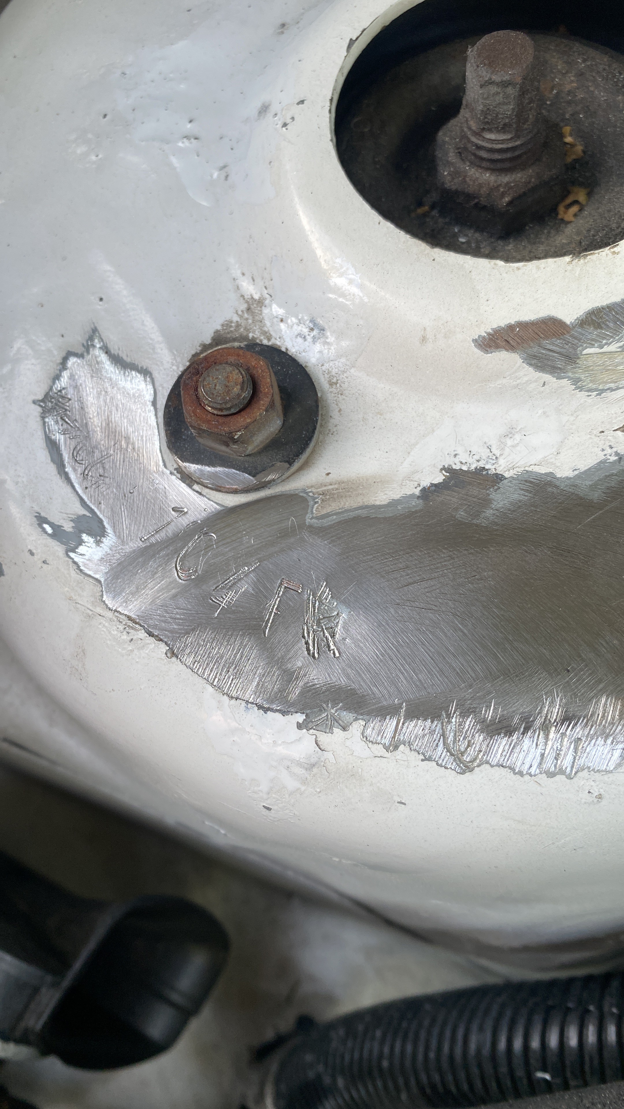

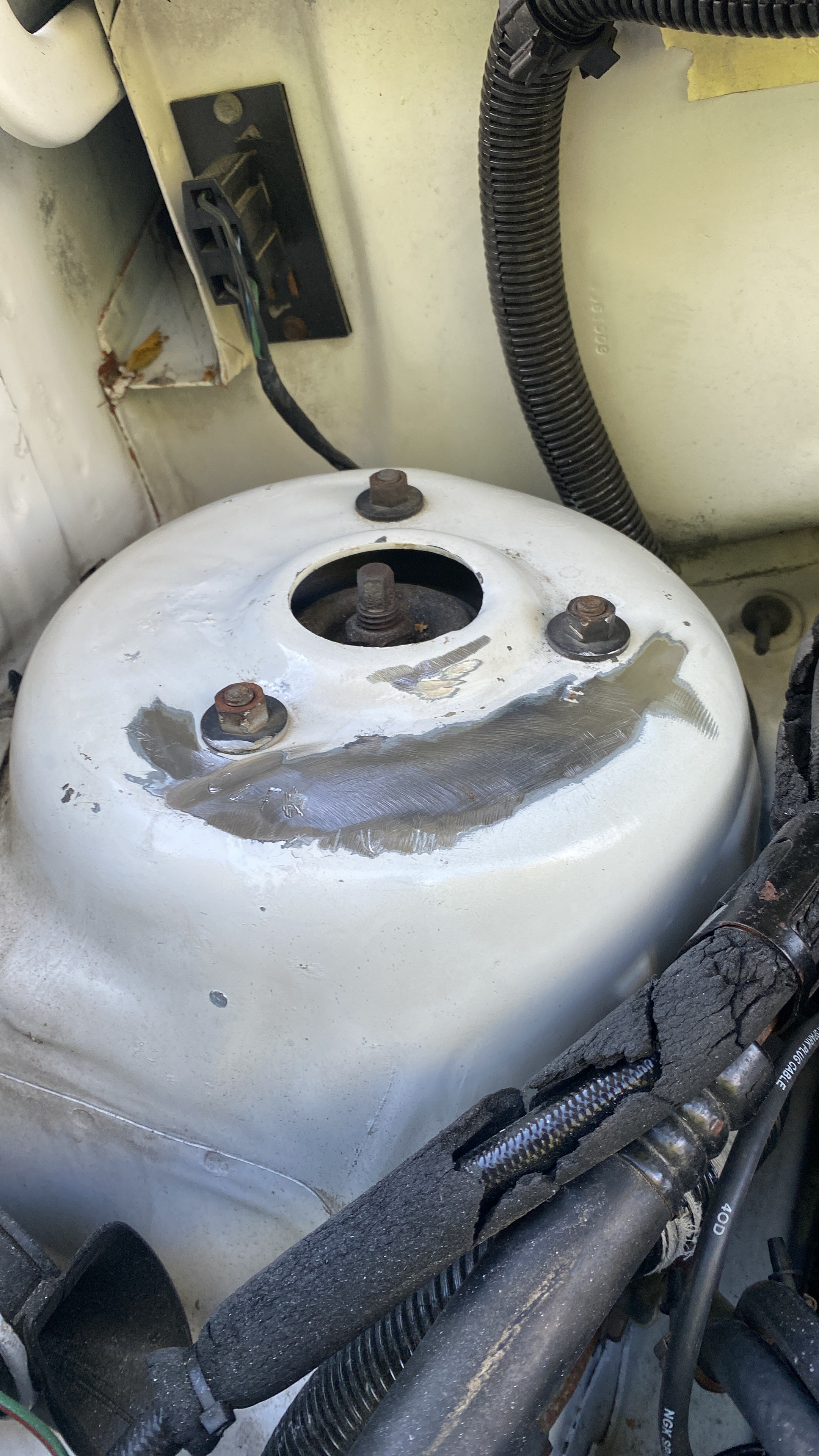

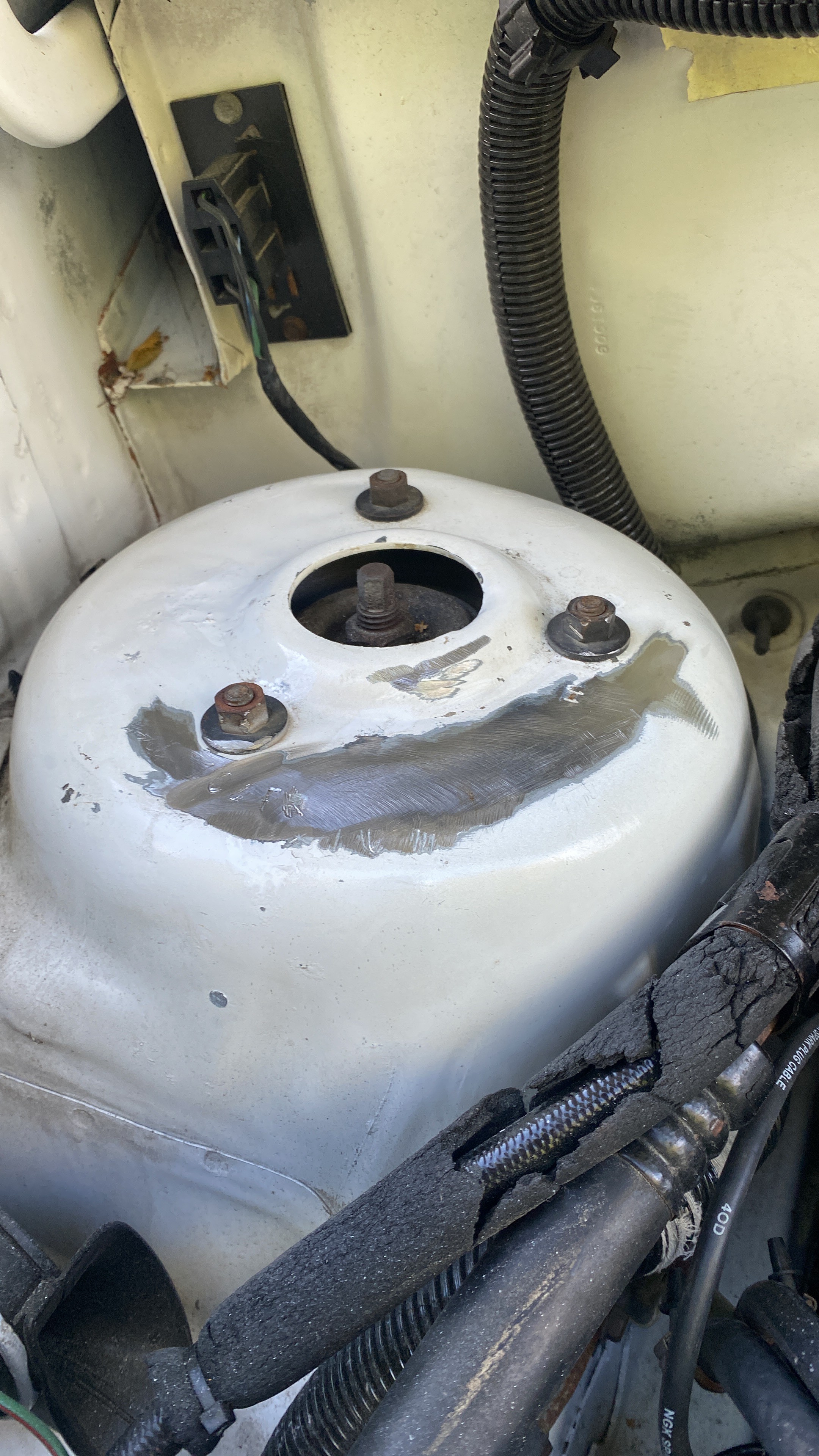

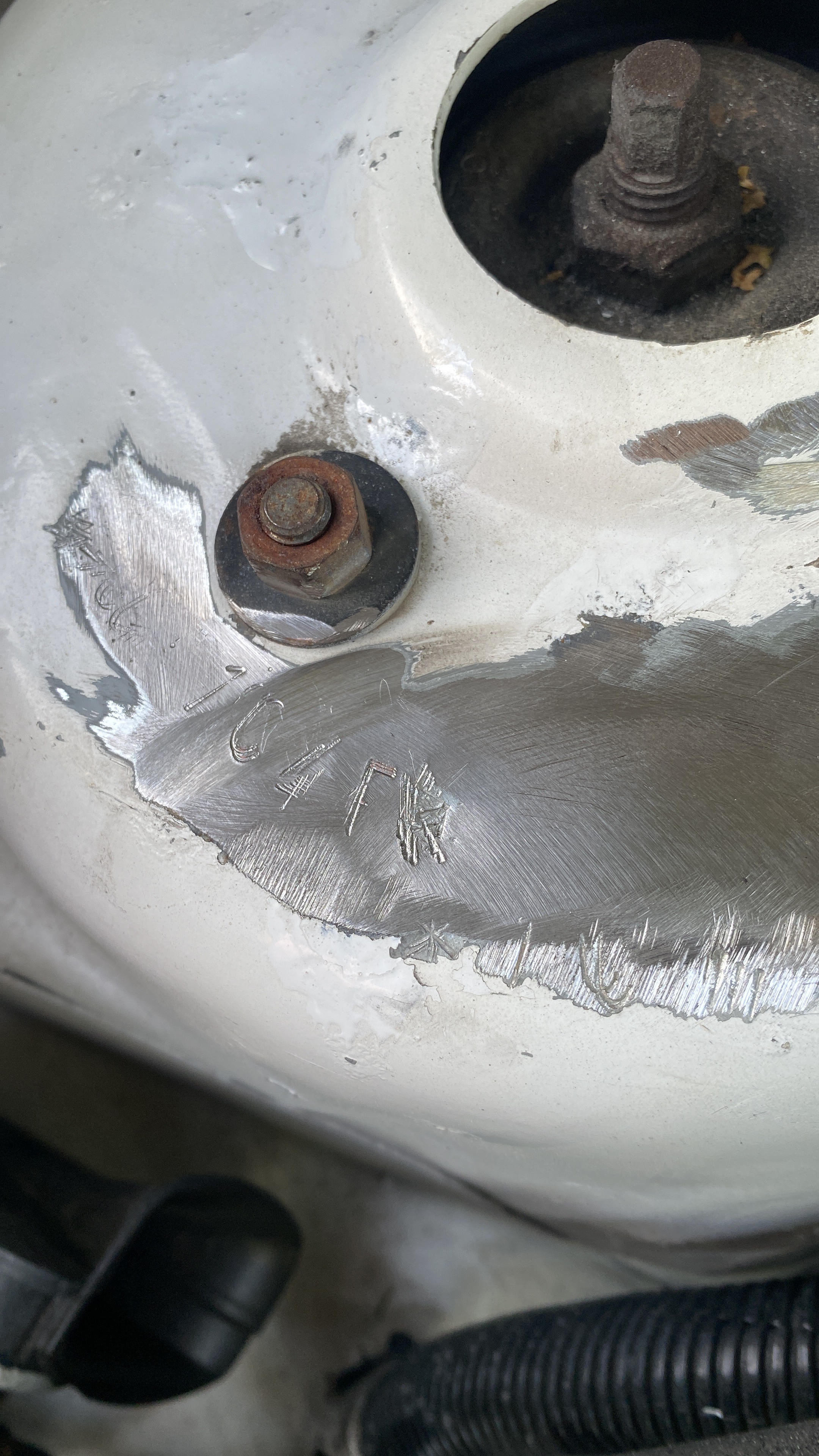

  • Dann muss ich nachträglich eine nachschlagen
    Nur ist das Problem es gibt nicht wirklich einen optimalen Platz
    oben auf dem Dom kann man vergessen habe ich versucht da ist viel zu dick da sie hat gar nix außer Schaden
    Spritzwand Ist zu dünn da macht man nur eine Beule rein
