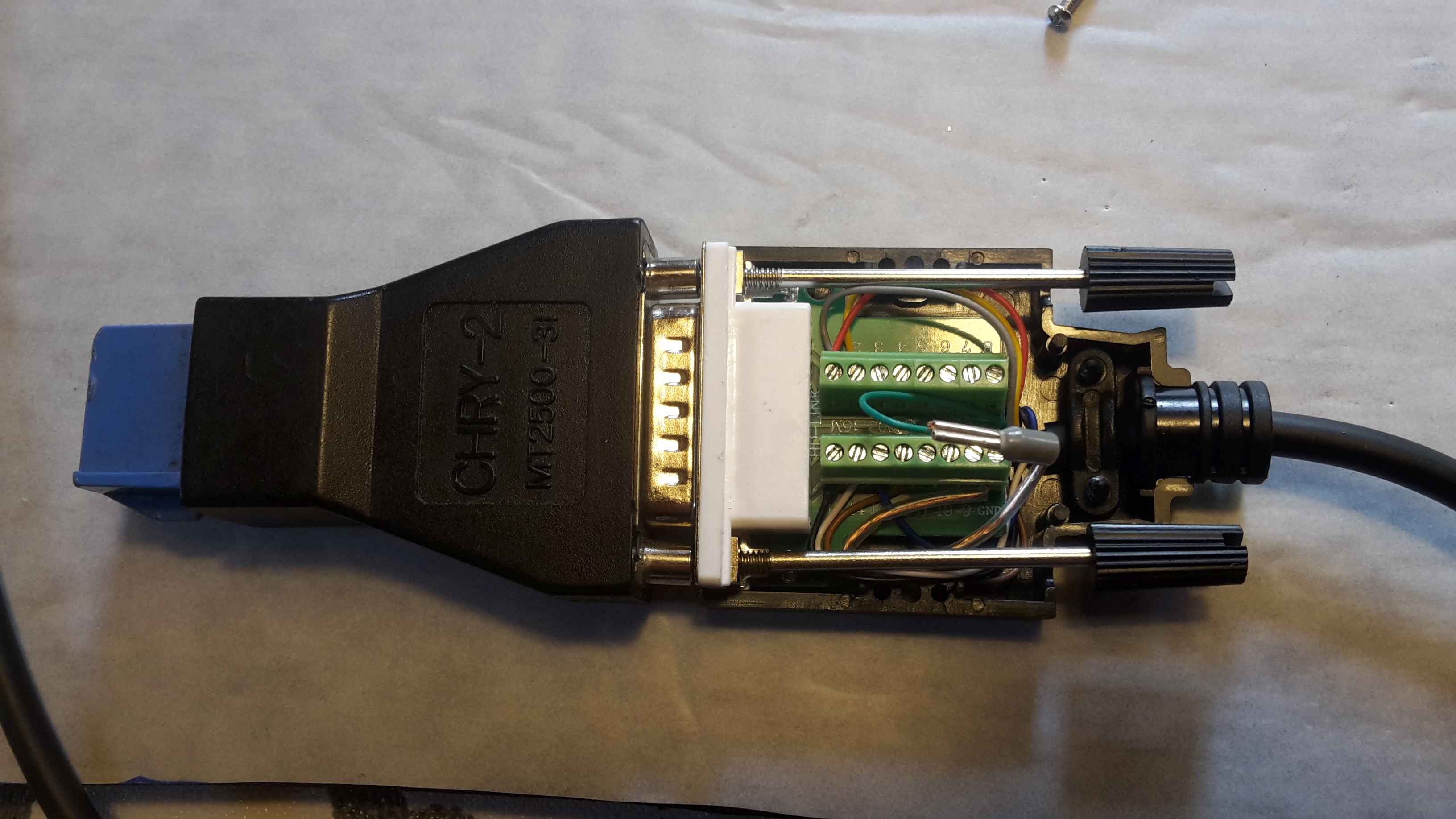

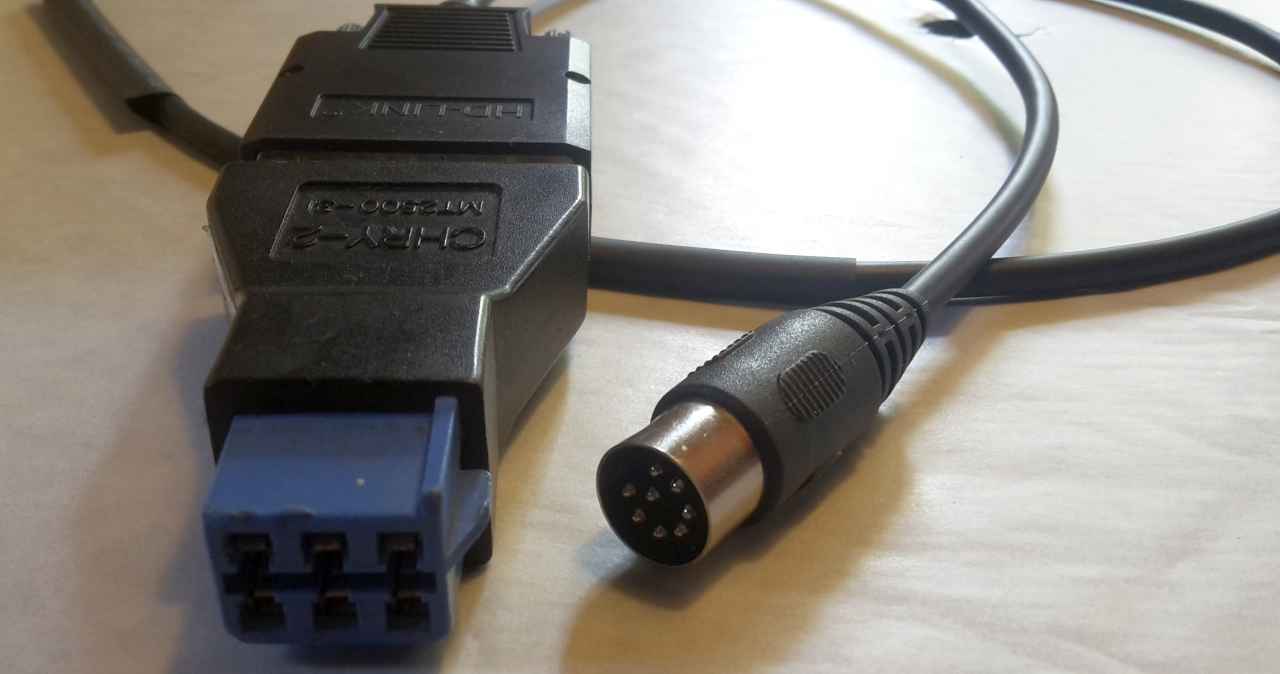

Nachdem bei meinem DRB II Diagosescanner nur das SCI Motordiagnosekabel dabei war und das CCD Diagnosekabel nicht aufzutreiben war, hab ich es selber gemacht.
Für den Stecker an besten den Adapter CHRY 2 aus dem Snap-on Tool. der hat eine praktische SUB-D Buchse, an die man elegant einen 15.Poligen SUB-D Kabelstecker montieren kann; und als Kabel ein vollverdrahtetes 8-Poliges DIN-Kabel.

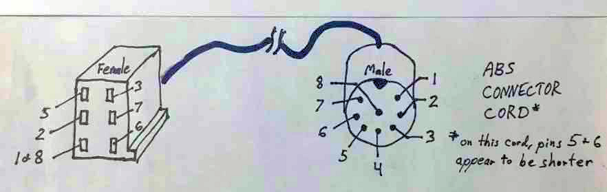

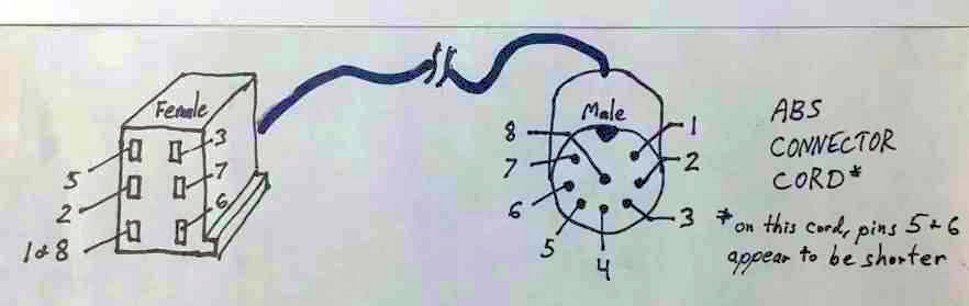

die Klemmen des SUB-D Steckers ausgemessen / Blick auf CCD Kabelbuchse (Nase rechts und Nase oben)
oben von links nach rechts: 2 / 15 / 12
unten von links nach rechts: 13 / 14 / 1
