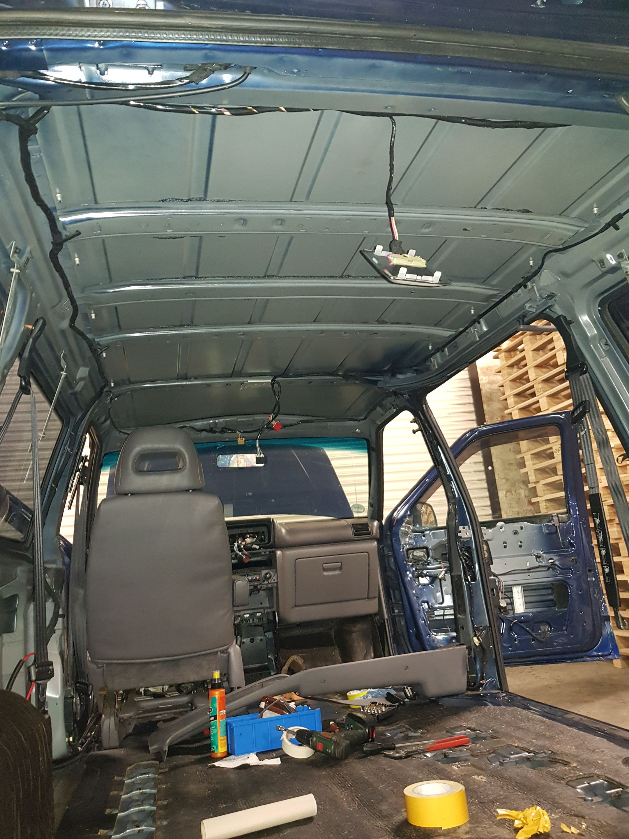

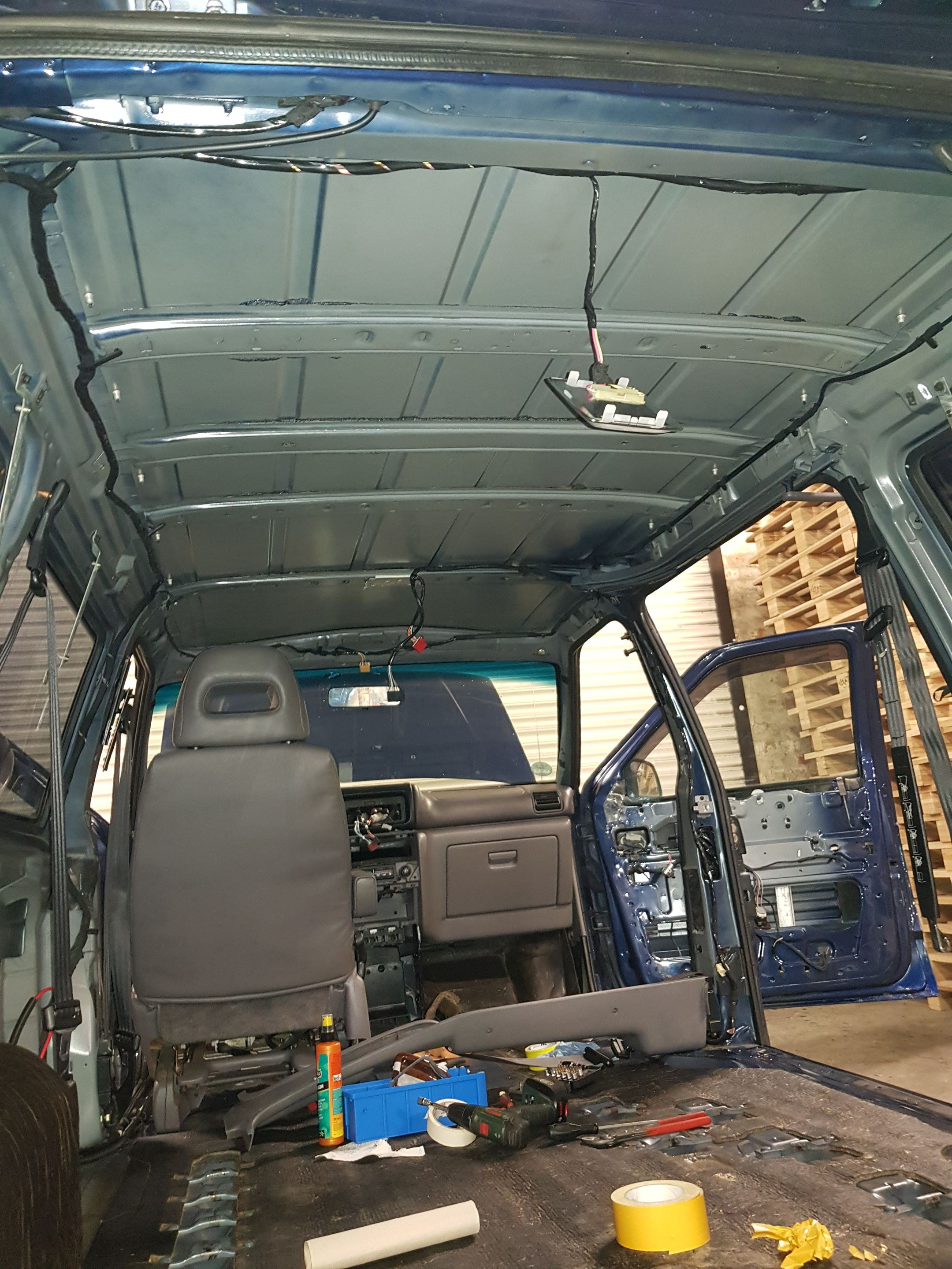

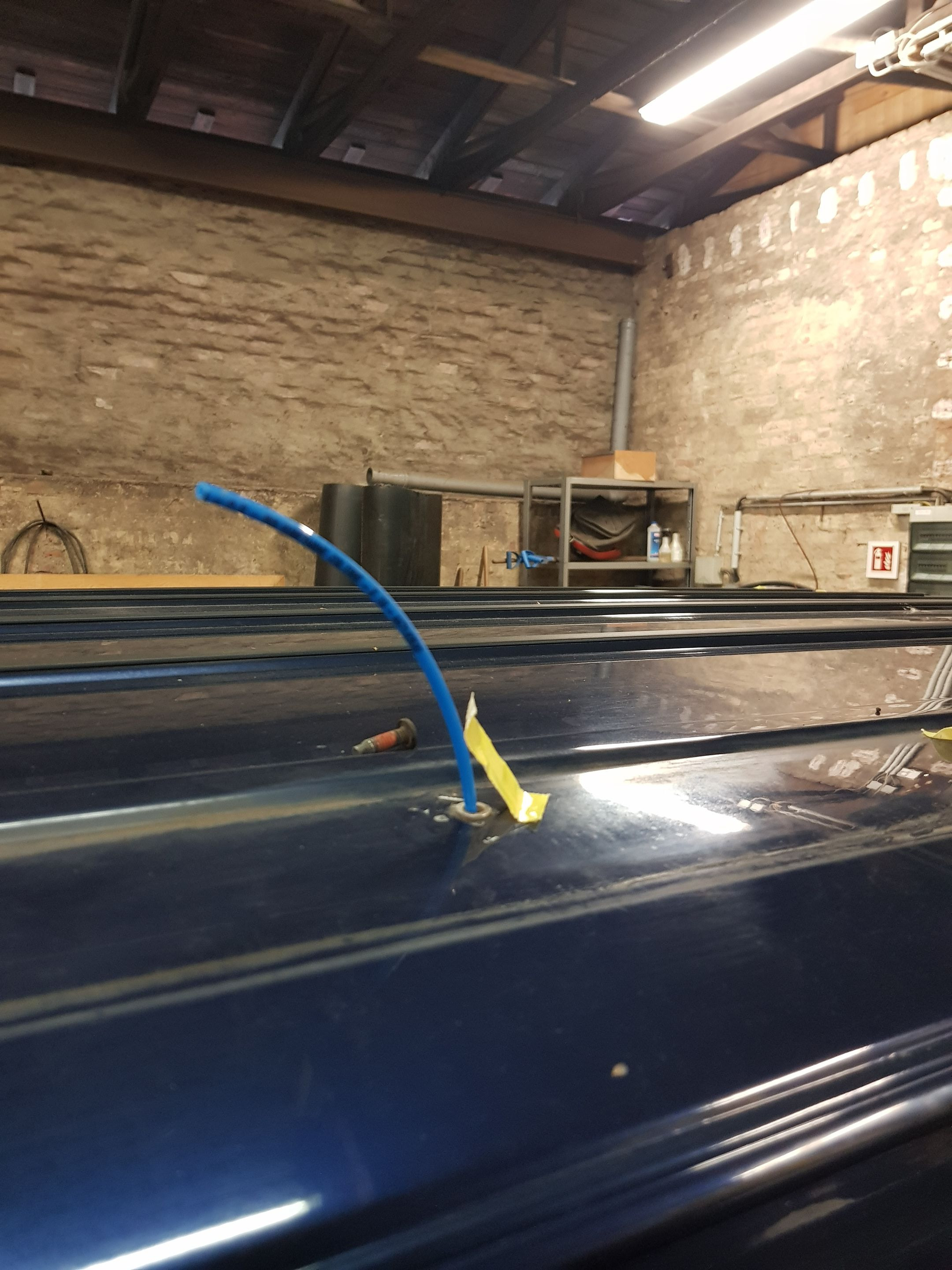

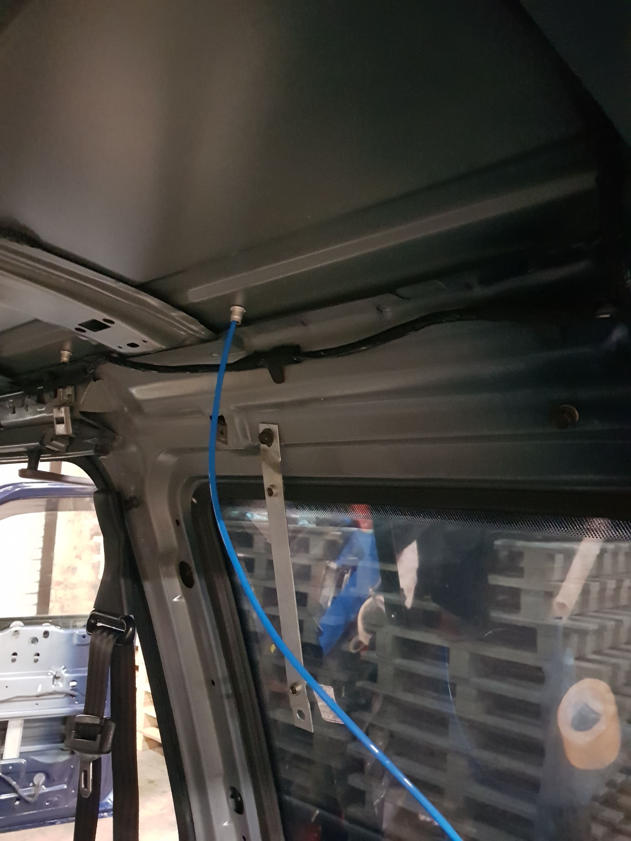

  • So. Deutlich verspätet habe ich heute meinen Himmel rausgeholt.

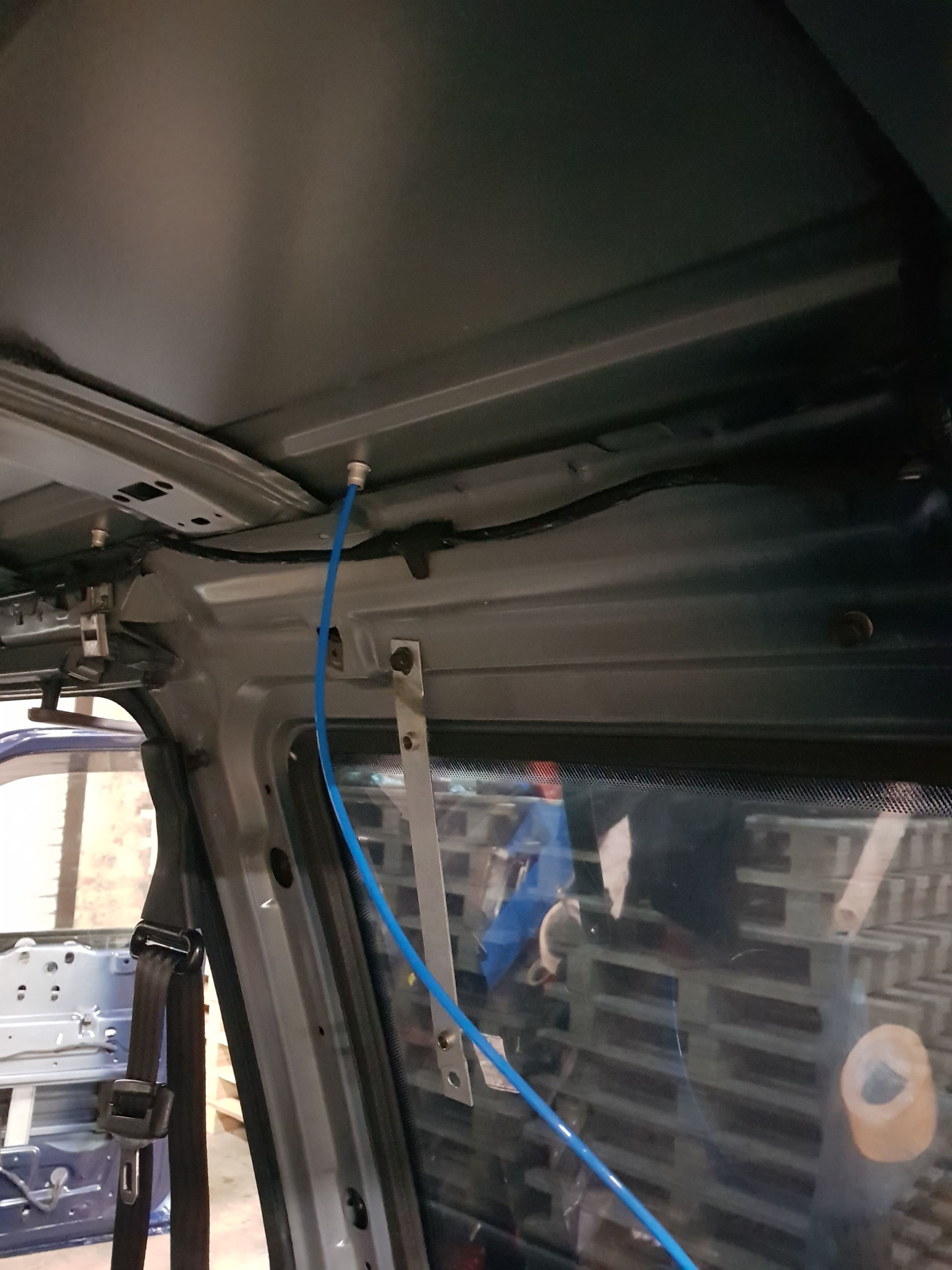

    Wie erwartet sind die Nietmuttern vom originalen "Dachträger" unten offen. Es sind 1/4Zoll UNC-Schrauben, da passt ein Kabel gut durch. Ich werde das so machen und das Kabel vermutlich irgendwie mit Schlauch oder Schrumpfschlauch ummanteln.

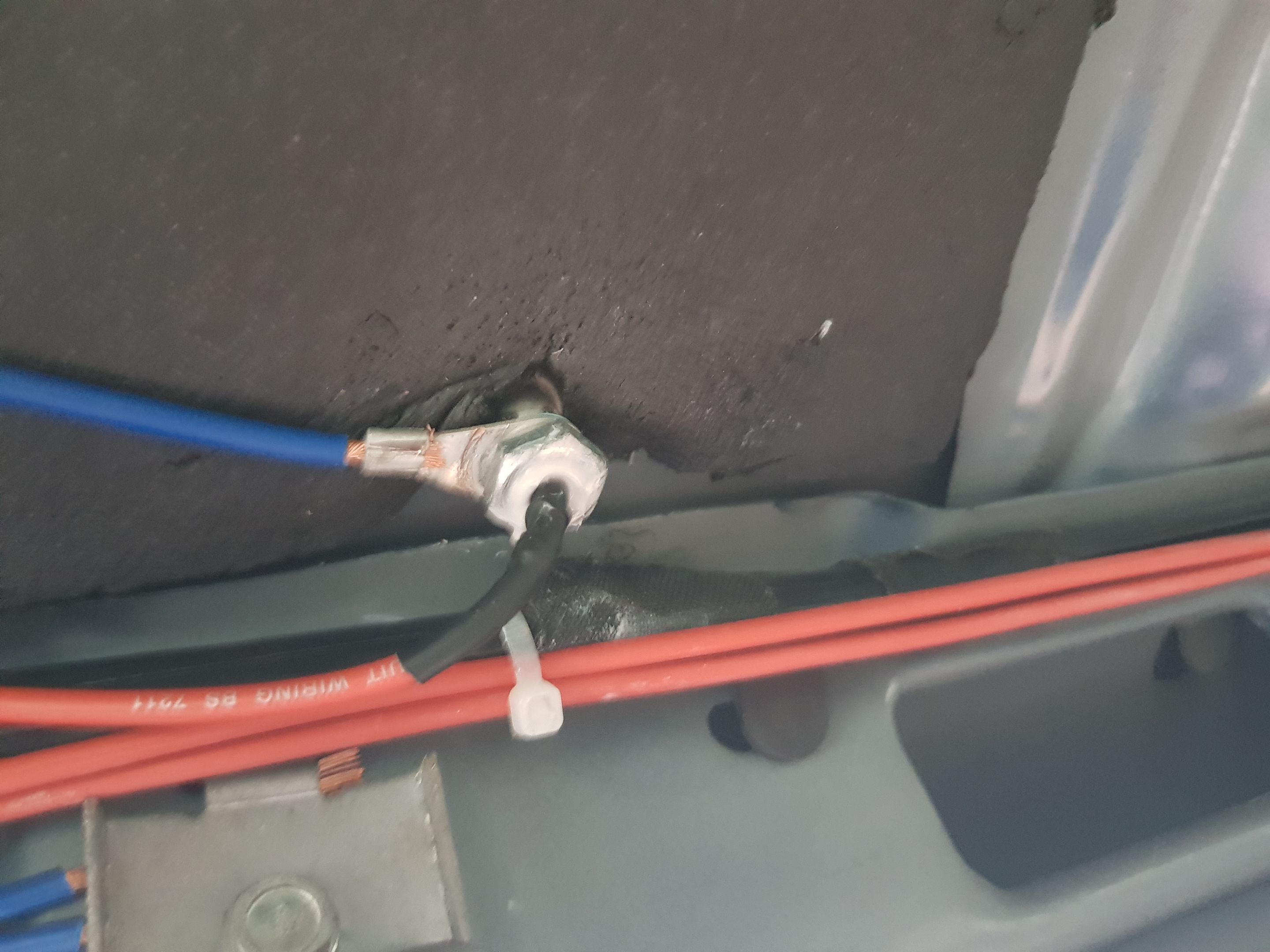

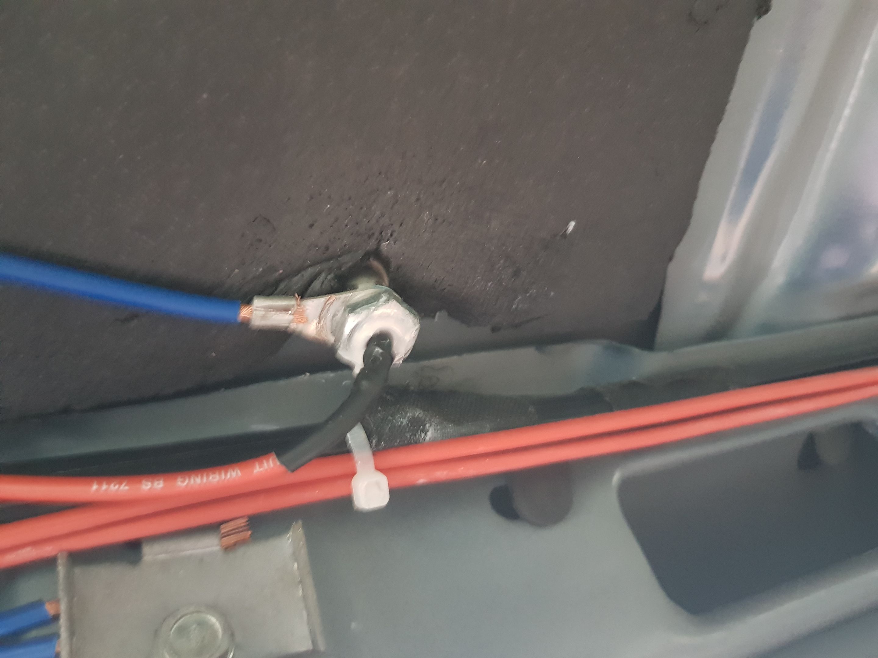

    Etwas ärgerlich ist, dass die Alu-Nietmuttern keine Masseverbindung zur Karosserie haben. D.h. du musst auch Masse da hochführen oder die Nietmutter innen irgendwie an Masse klemmen.

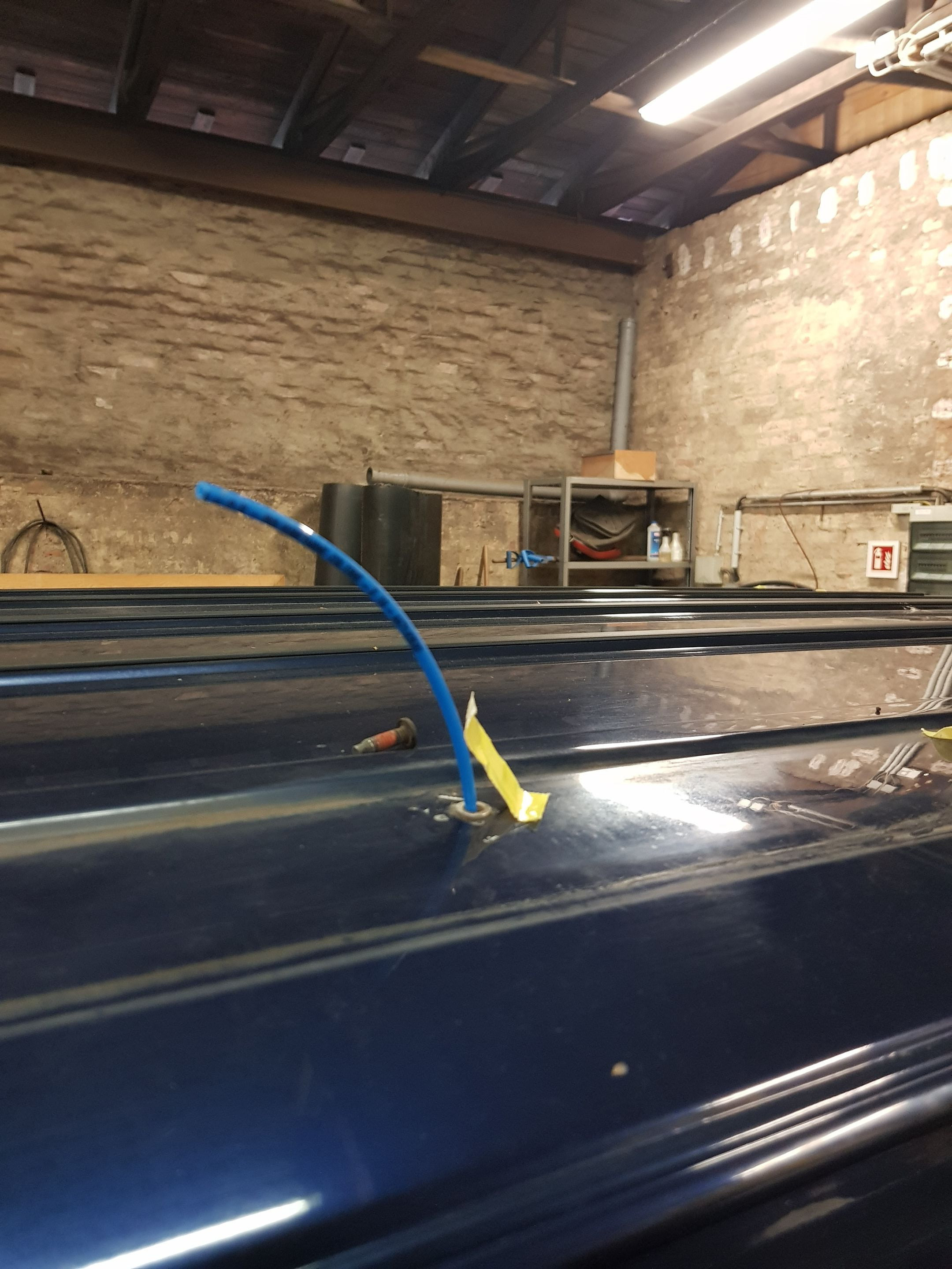

    Hier ein paar Bilder als Versuch.

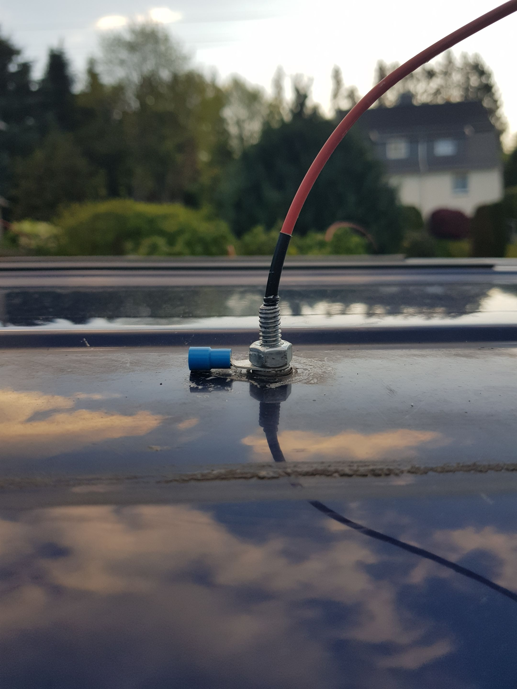

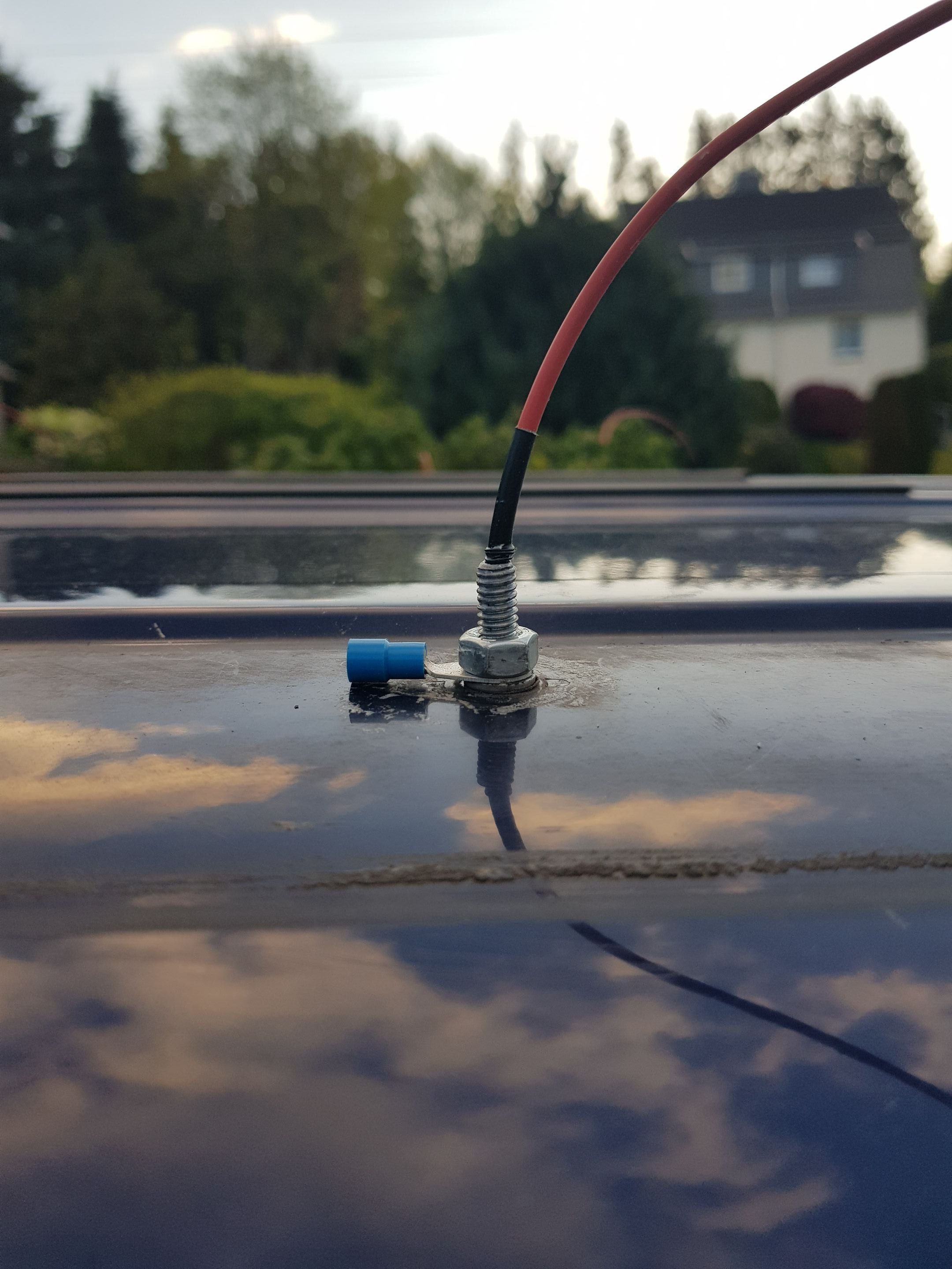

  • Bin mit meiner Lösung heute fertig geworden. Da ich ein paar mehr Kabel brauche, hab ich da jetzt Schrauben mit 3mm Loch und Kabel reingemacht. Ich kann das aber so nicht empfehlen, da die Nietmuttern ziemlich instabil sind. Die Lösung hat nur den Vorteil, dass ich Masse gleich an die Schraube anschließen konnte und oben noch was montieren kann...
