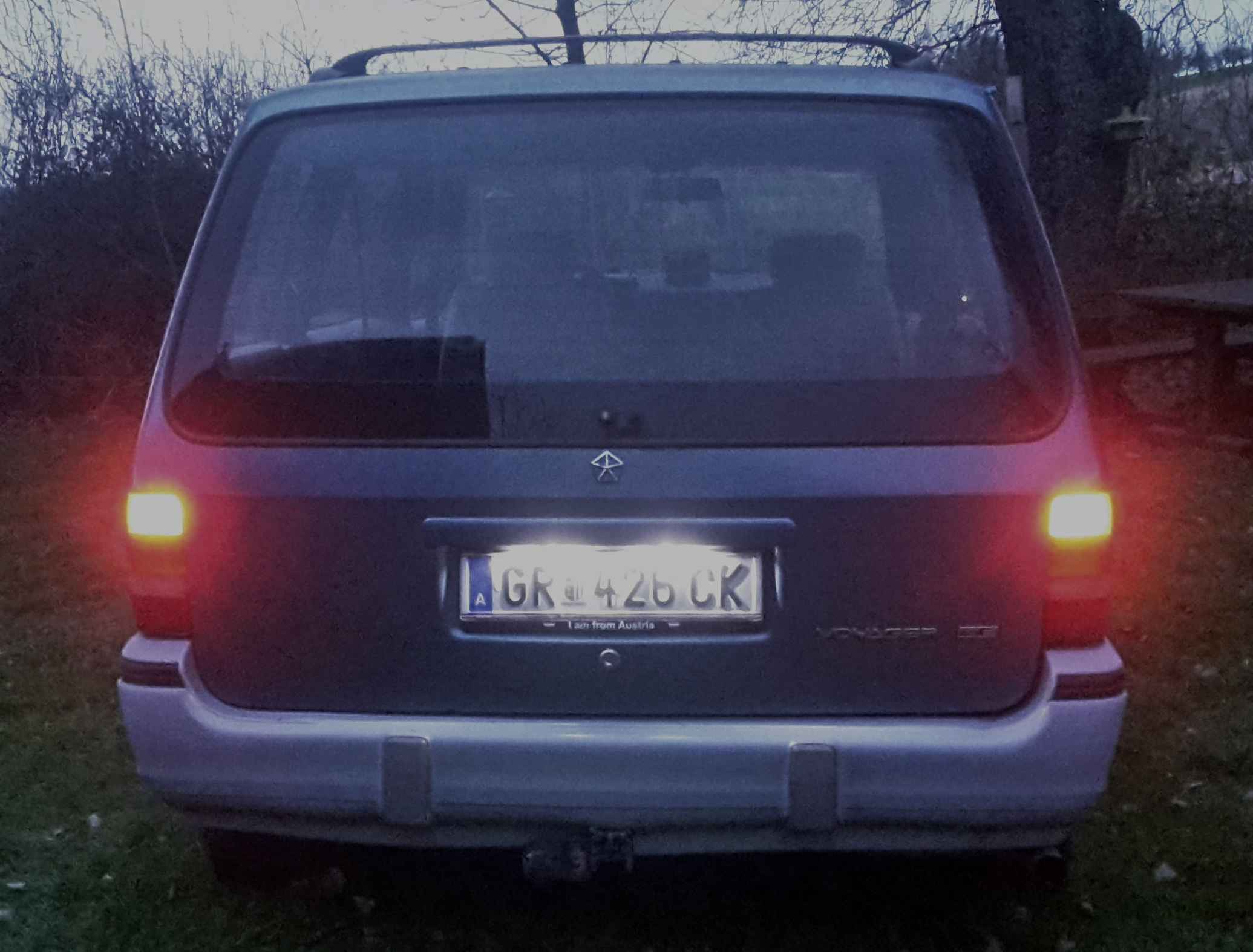

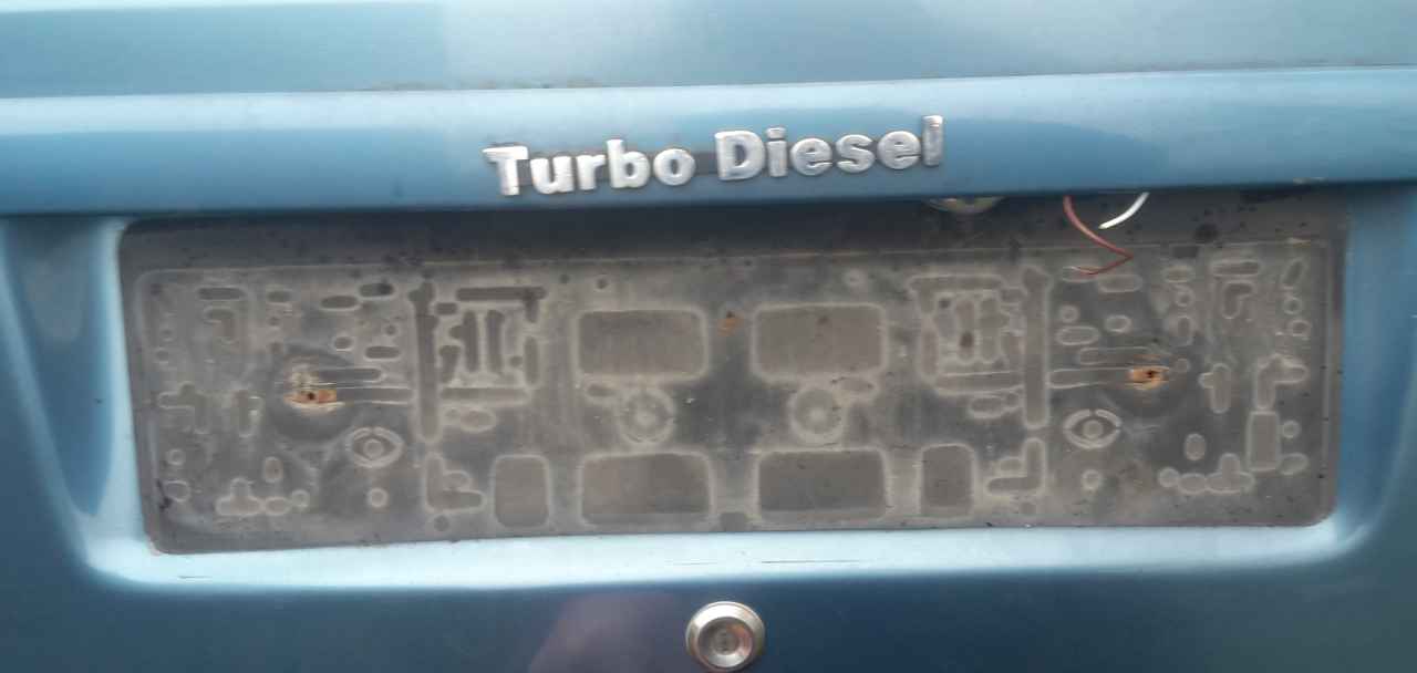

danke, der Wille ist ganz lieb von Dir,

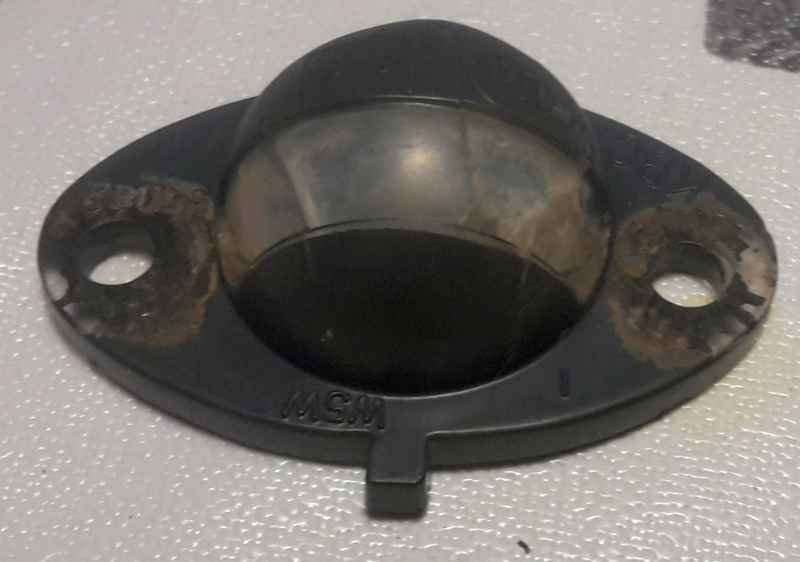

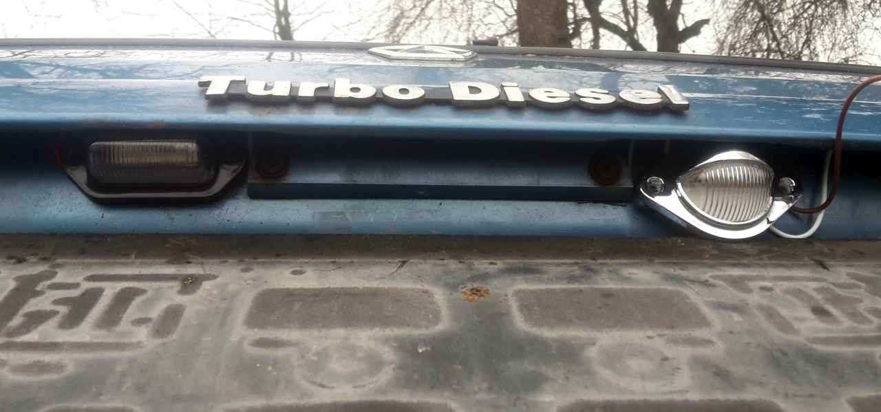

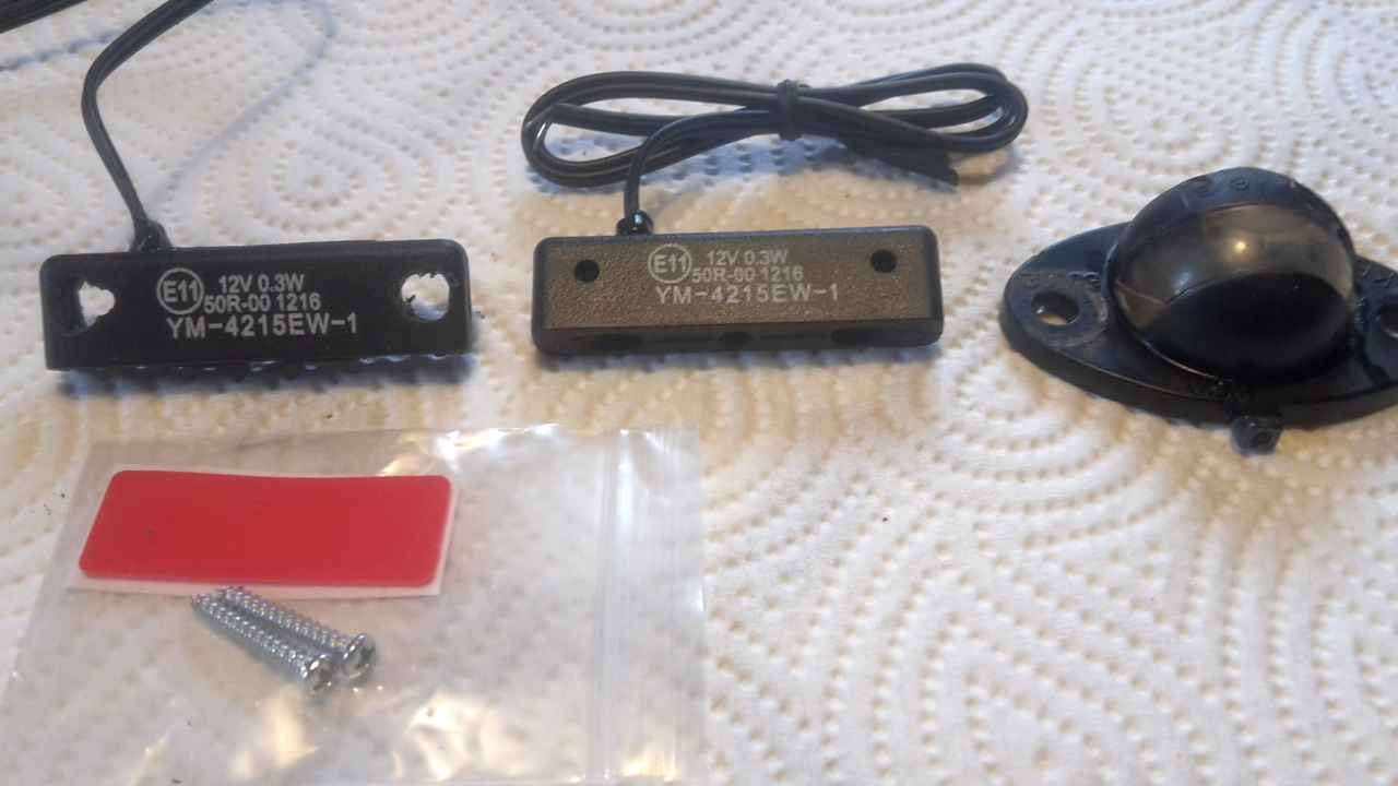

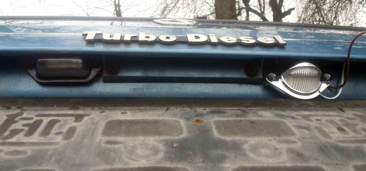

Ich bleibe aber bei dem schon durchgeführten Umbau auf LED. zumal bei mir die Leuchten-Unterteile mit Fassung auch schon zerbröselten.

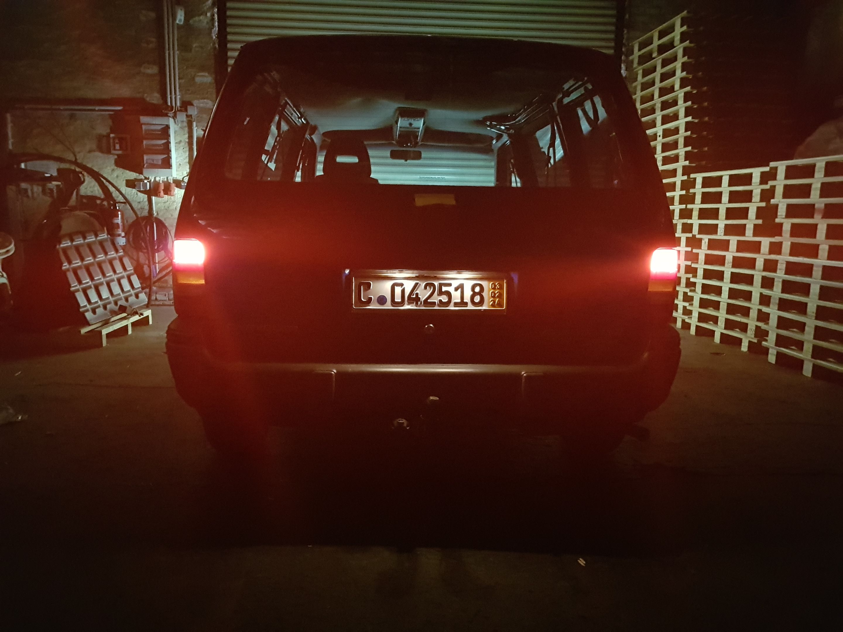

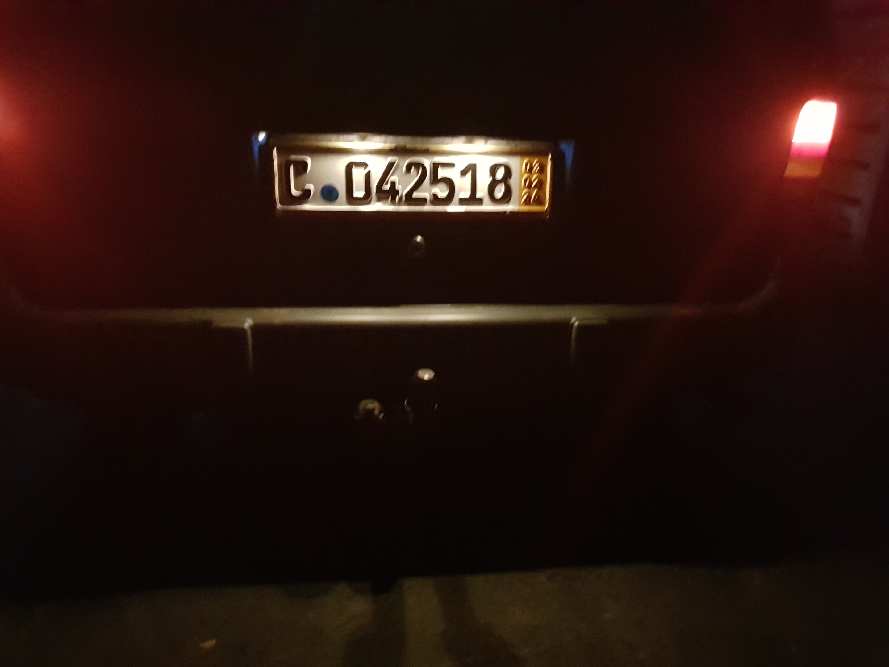

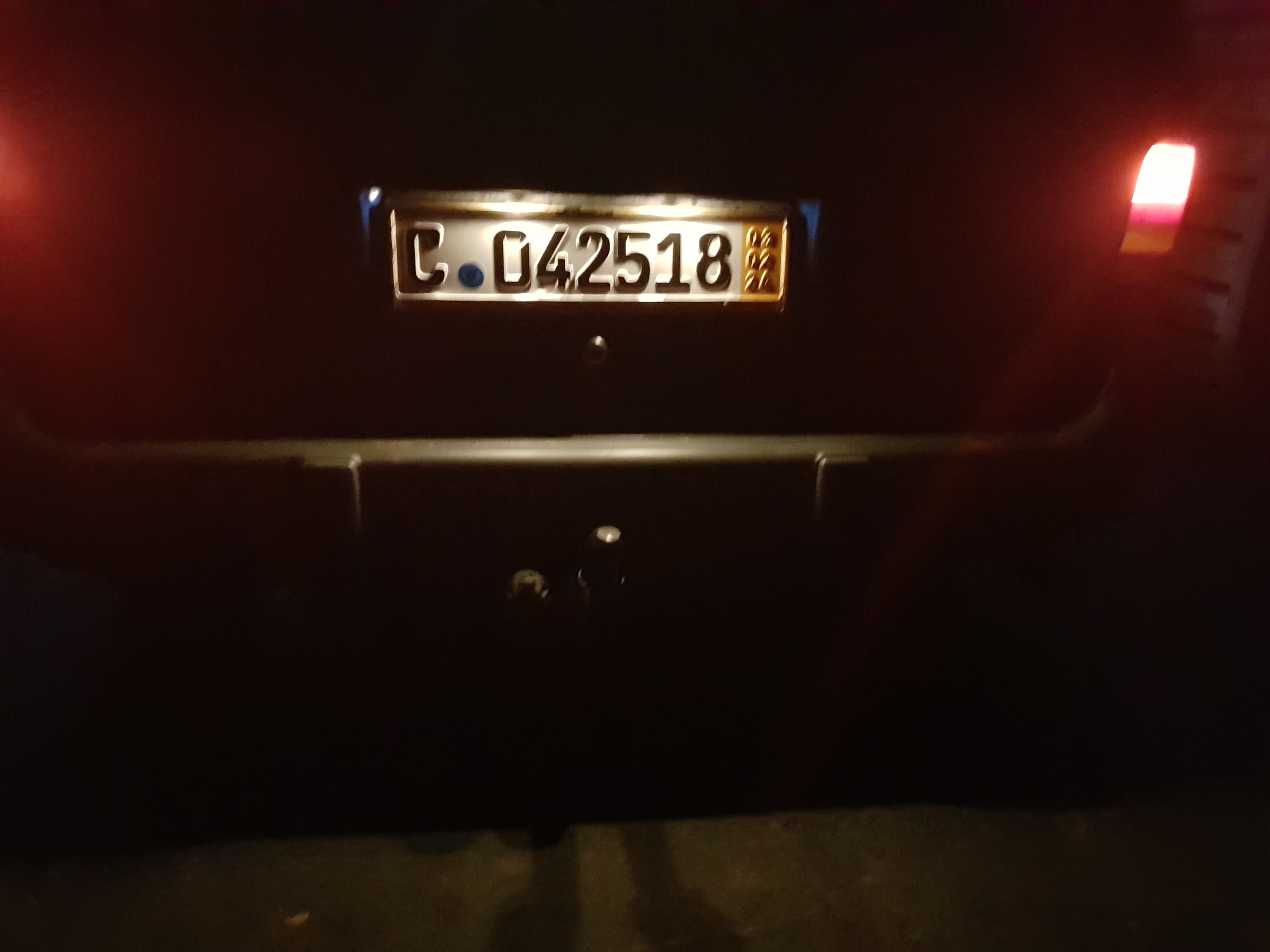

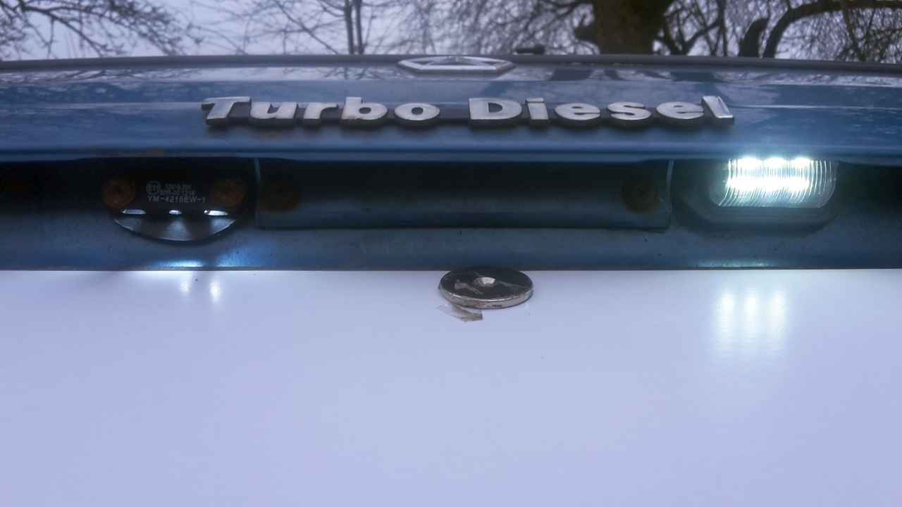

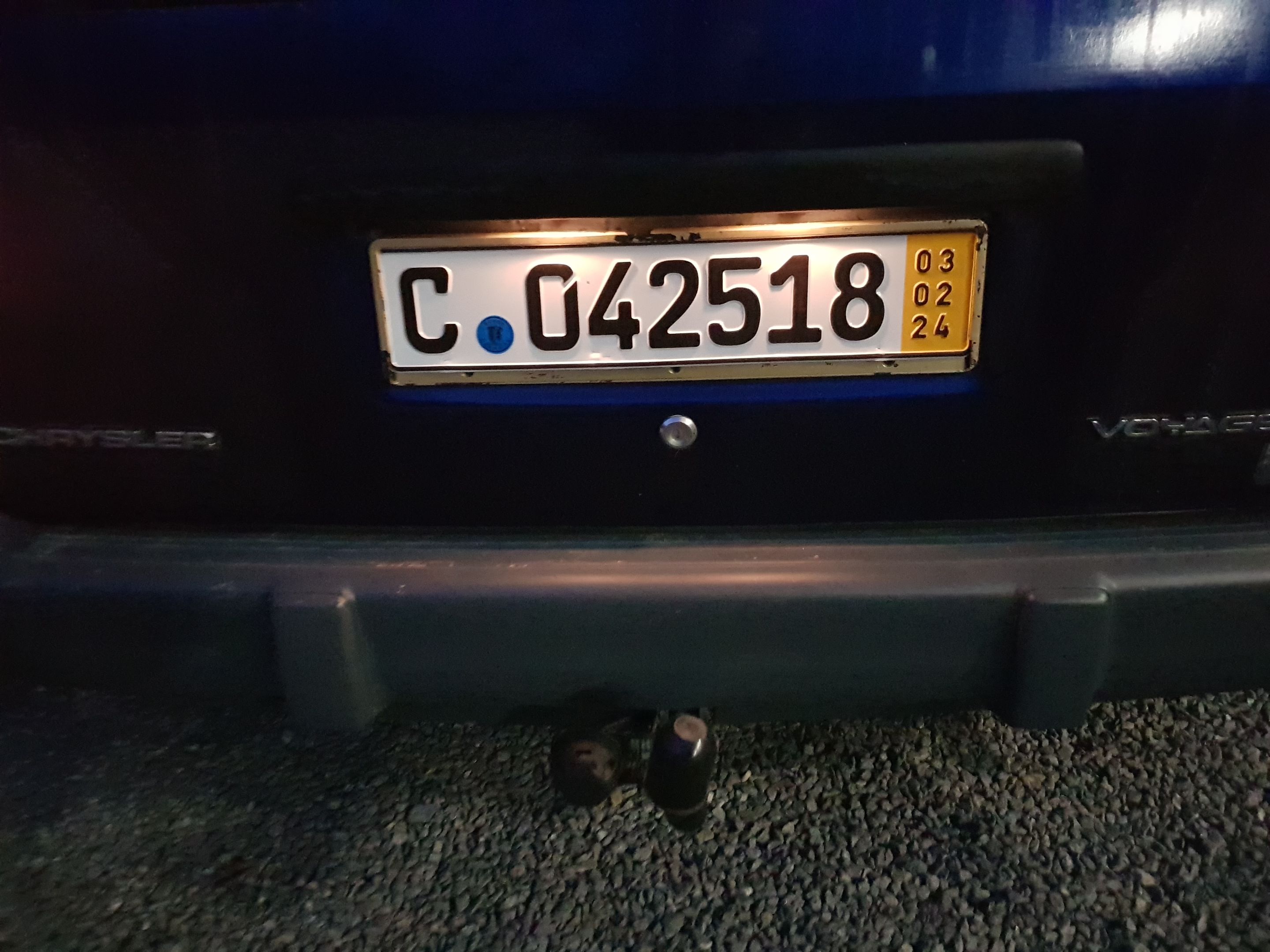

Ich musste zwar das ganze noch auf Gummikeile setzten, um den Abstrahlwinkel steiler zu machen und über den Rand des später montierten Kennzeichenhalters zu leuchten, bin jetzt aber ganz zufrieden damit:
(Anmerkung; ja, die Handykamera belichtet leider zu stark, aber man sieht trotzdem schön, wie die Lichtkegel jetzt laufen.)![]()
