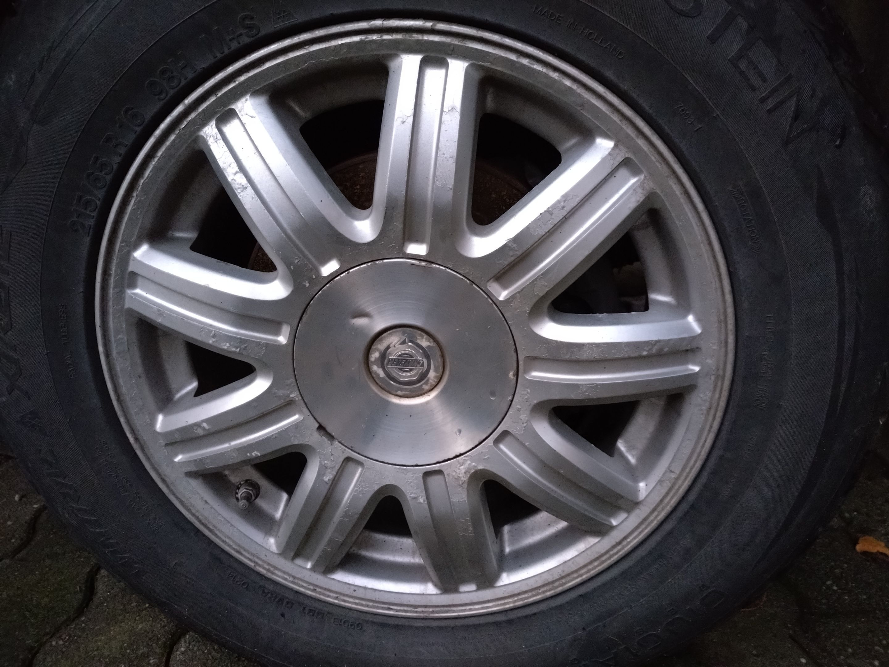

    Und zwar hab ich auf meinem Grand Voyager ES AWD , EZ 1995, 16 Zoll-Felgen.
    Ich hab mir da nie drüber Gedanken gemacht, da ich ihn so gekauft hatte und es original Chrysler-Felgen sind.
    Im Schein stehen nur P205/70R15 95T, und der neue Tüv-Prüfer meinte, dass ich die so nicht fahren darf.
    Die müssen eingetragen werden mit Gutachten/Tachyanpassung etc. und Versicherungsschutz hätte ich so auch nicht.
    Liege ich da komplett falsch, oder darf ich die fahren? ABE gibt es ja bei original Felgen nicht, soweit ich gelesen habe.
    Was kann ich dem Tüvler vorlegen? Zur Not andere Prüfstelle, aber das kanns doch nicht sein, dass das auf einmal nicht mehr geht.

    Ja die Felgen sind auf jeden Fall neuer als dein Auto. Das Chrysler logo ist wohl von irgendwas nach 1995.
    Also legal bräuchtest du von Chrysler dazu irgendwelche Unterlagen um die dann durch Einzelabnahme eintragen zu können.
    Ich würd mir andere Räder oder einen anderen TÜVer suchen :D
  • Oh Mann, danke für die Auskunft.. wenn ich die drauf lasse, könnte es bei einem Versicherungsfall aber Probleme geben, oder?
    Ich denke es wird aber auf einen anderen Tüver rauslaufen.
  • Naja du fährst halt mit einer nicht eingetragenen Felge herum.
    Gut ist das nicht ^^
    Aber selbst wenn der tüver es nicht merkt, das Risiko besteht trotzdem.
