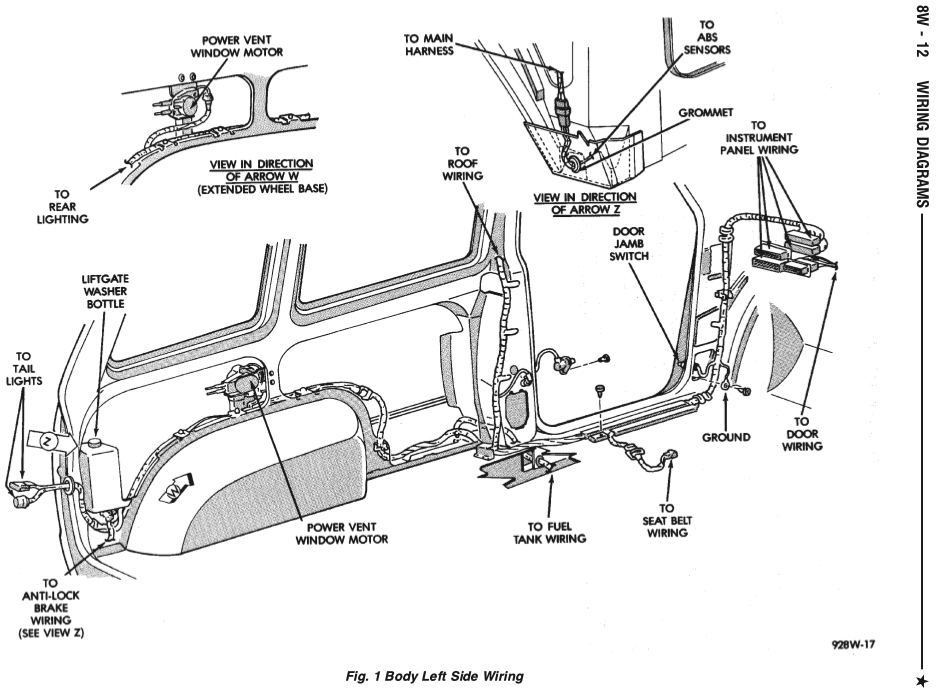

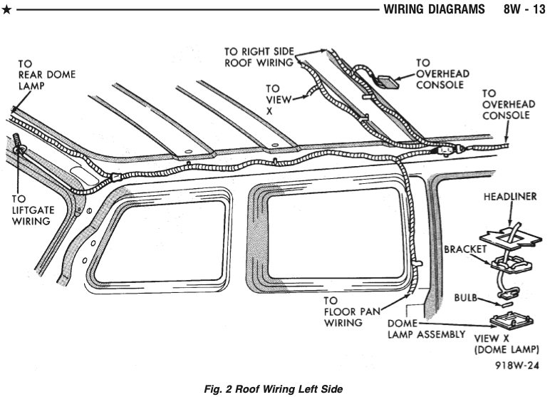

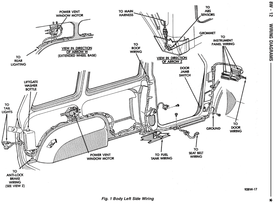

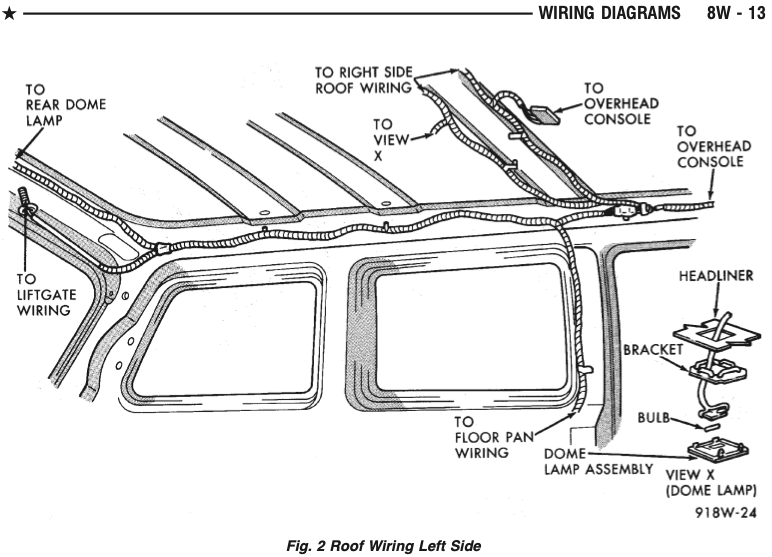

    die Kabel verlaufen oben entlang des Himmels, gehen an der B-Säule runter und dann durch den Fahrereinstieg an die Steckverbindung zum Armaturenbrett. Von da durch den Armaturenbrett-Kabelbaum zum Radio.
    Hier ausm Schaltplan mal der Verlauf bis zum Stecker vorne.
