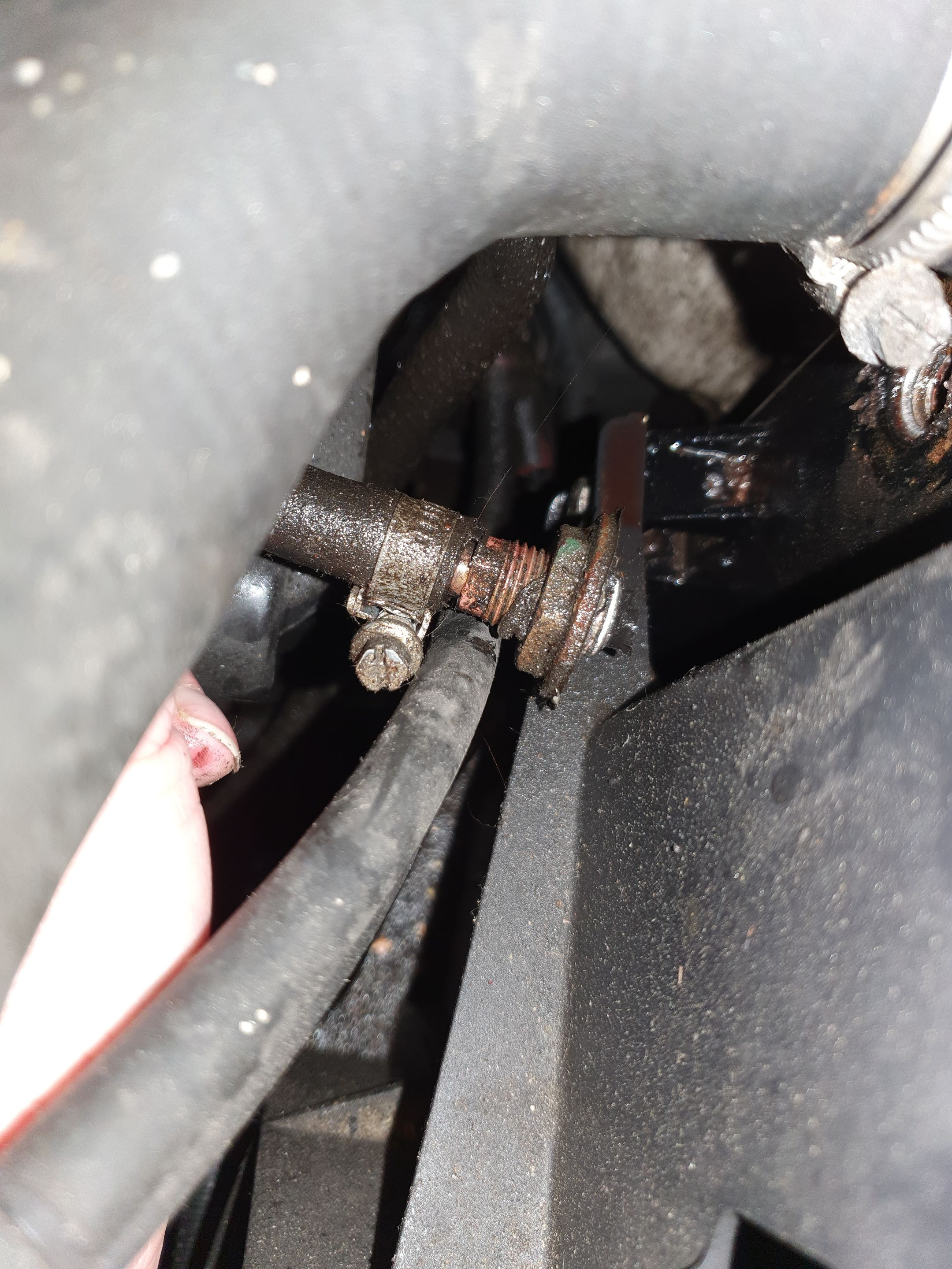

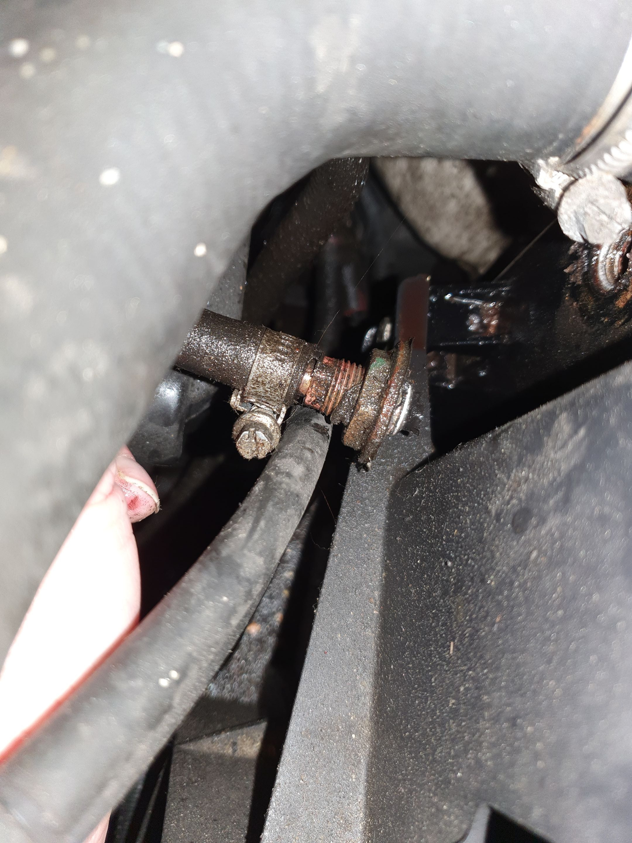

    Ich habe letztes Jahr einen 94er ES gekauft. Braucht noch etwas liebe. Ich wollte ihn aus der Garage fahren, beim anlassen ist ein Schlauch am Kühler geplatzt (ganz Rechts oben) und augenscheinlich Kühlwasser ausgelaufen.

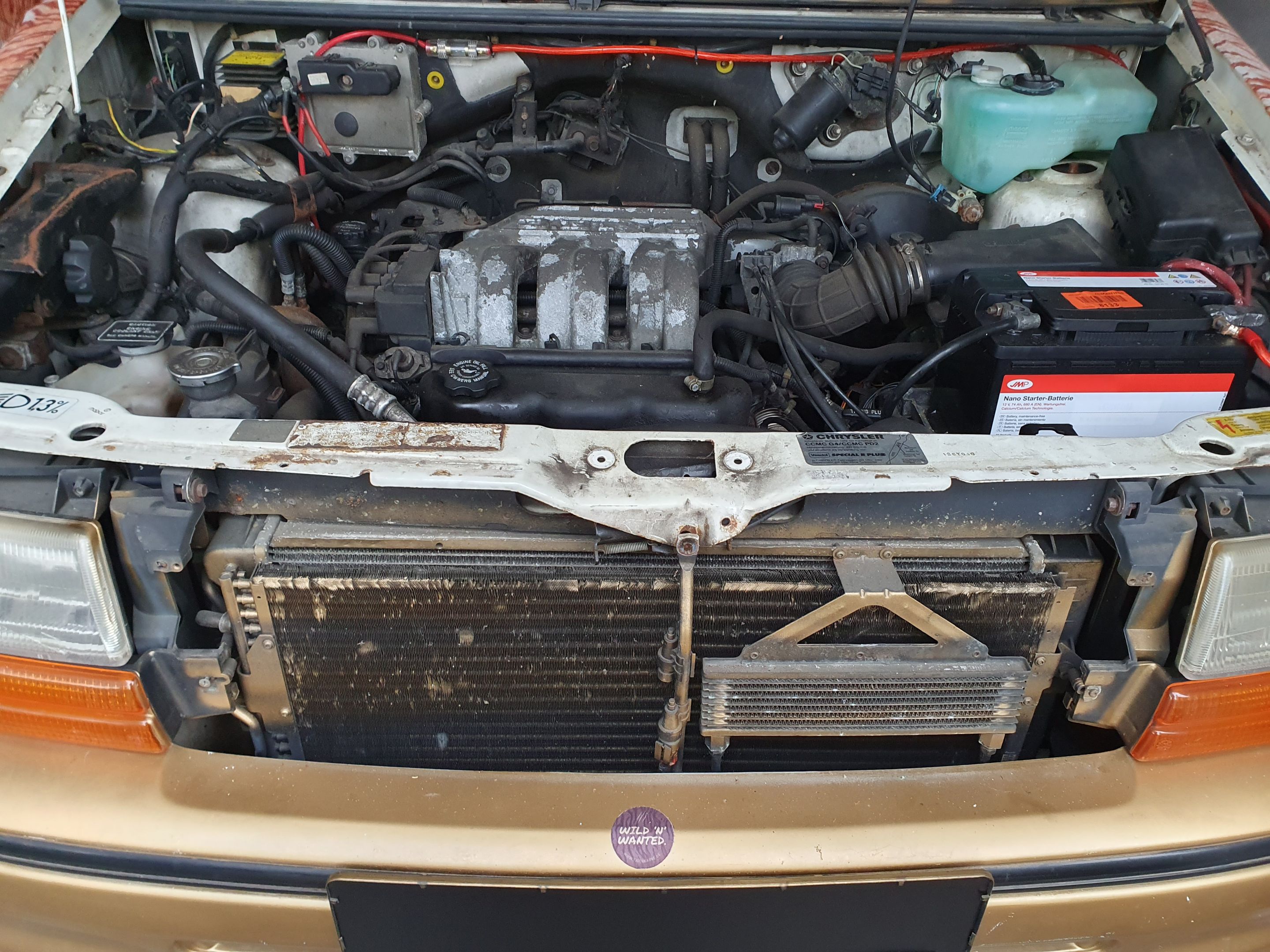

    Erst den Lüfter ausbauen, samt Luftführung. Dann kühler mit den beiden Schrauben oben lösen und auch nach oben heraus nehmen. Der klimakondensator muss auch gelöst werden, am besten den Grill abbauen.
    Achtung, das ist ne fummelei, kann schonmal was länger dauern.
    Große Pappestücke beim rein und raus fummeln sind gut dass nix kaputt geht.
    auf dem Bild kann man sehen dass dein Einfüll-Deckel Beifahrerseitig ist. Das heisst du hast den Standard-Kühler.
    Die Teilenummer für den Kühler ist 04644363.
    Was auf dem Bild allerdings 'geplatzt' ist, sieht nach einem abgerissenenen oder abgebrochenem Getriebeölanschluss vom Kühler aus.
    Das Getriebe wird unter anderem auch durch das Kühlwasser abgekühlt. Ist kein Getriebeöl ausgelaufen?
    Einen Schlauch wirst du wohl eher nicht ersetzen müssen, die Anschlüsse für die Getriebeölleitungen dürften beim neuen dabei sein.
    Du solltest allerdings mindestens den Getriebeölkühler durchspülen und das Getriebeöl mal tauschen, nicht dass da irgendwas verstopft ist und der Anschluss wegen überdruck kaputt gegangen ist.

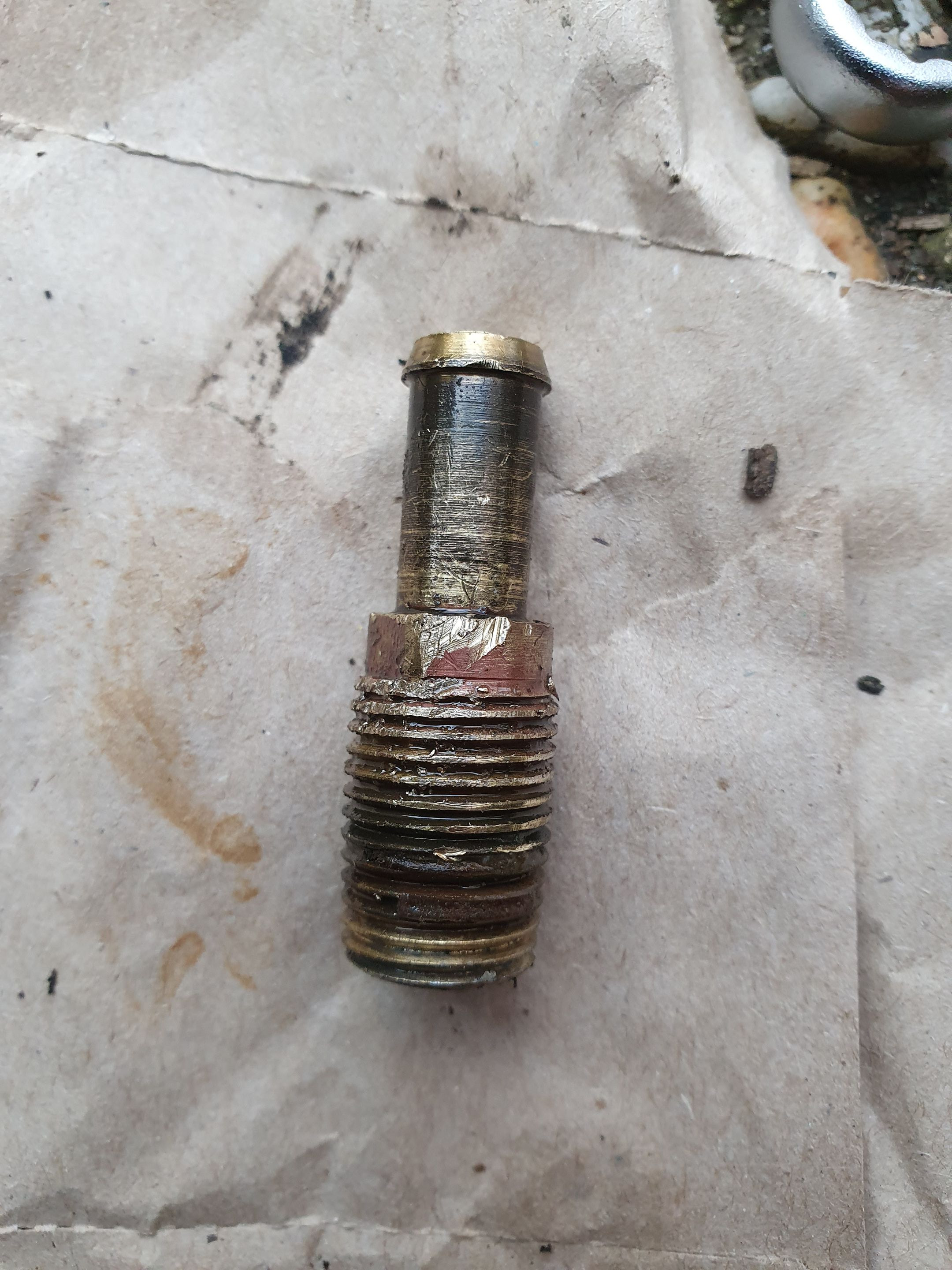

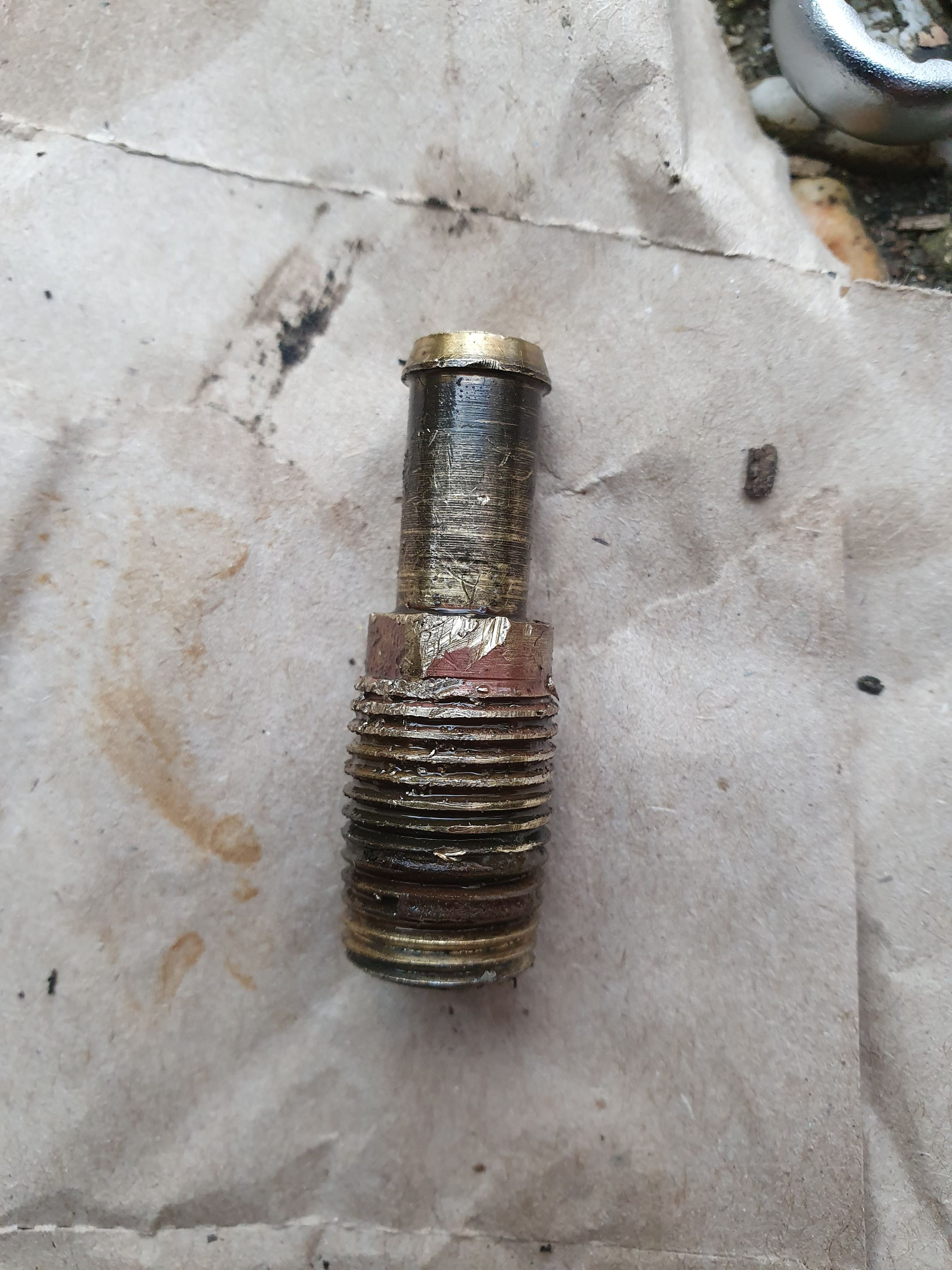

    Der Kühler war an gesamt 4 Stellen "Eingeflext", also ab in den Karton und zurück damit. Dabei habe ich die andere Tülle aus dem alten Kühler bekommen, so schaut sie aus:
    Davon hätte ich jetzt gern 2 neue und der alte Kühler kann seinen Betrieb wieder aufnehmen.
