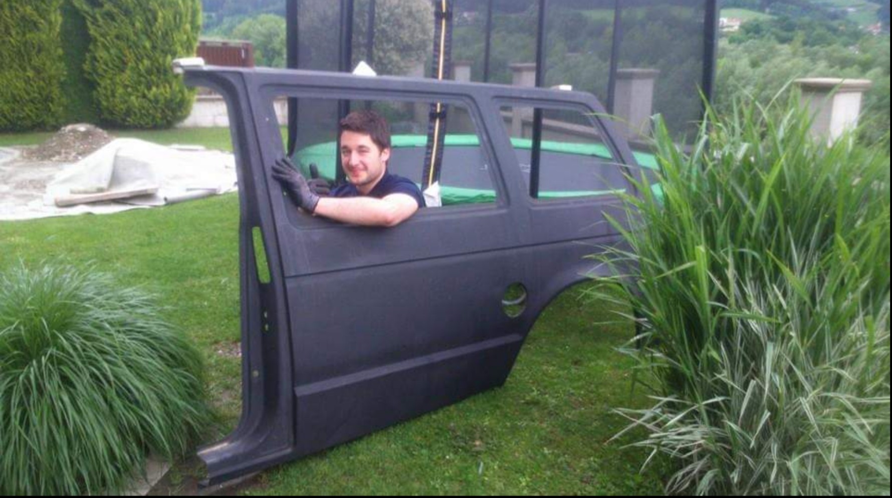

    Hallo, zusammen,
    für meinen Chrysler Town&country 1995, Allrad, 3,8l
    suche ich zwecks Austausch/Erneuerung der hinteren Radläufe,
    Ersatz, das heißt gut erhaltene gebrauchte Radläufe,
    die ich mir dann ggf. selbst mit einer Umrandung von ca. 15 cm
    selbst rausschneiden muß,
    Für hilfreiche Angebote wäre ich Euch sehr verbunden,
    Danke
    Roland

  • Hey, herzlich willkommen :thumbup:
    ich selber muss leider passen, werde aber rumfragen.
    Ist ne schwierige Sache, Rep.-Bleche gibts neu nicht und am Radlauf gammeln die ja oft.
    Augen sind offen.

    ich bin neu im Forum und habe diese Suche gerade gelesen.
    Hatte das gleiche Problem bei meinem ehemaligen 1995 Grand Voyager!
    Wenn keine Seitenwände aufzutreiben sind, nimm einfach Kotflügel wenn du gute gebrauchte hast.
    Die passen prima da der Radlauf vorne annähernd identisch ist mit dem hinteren.
    Kleine Abweichung und gebr.Kotflügel werden noch angeboten
    Man nimmt den rechten vorderen Kotflügel für den linken hinteren Radlauf und umgekehrt - also links vorne für rechts hinten.
