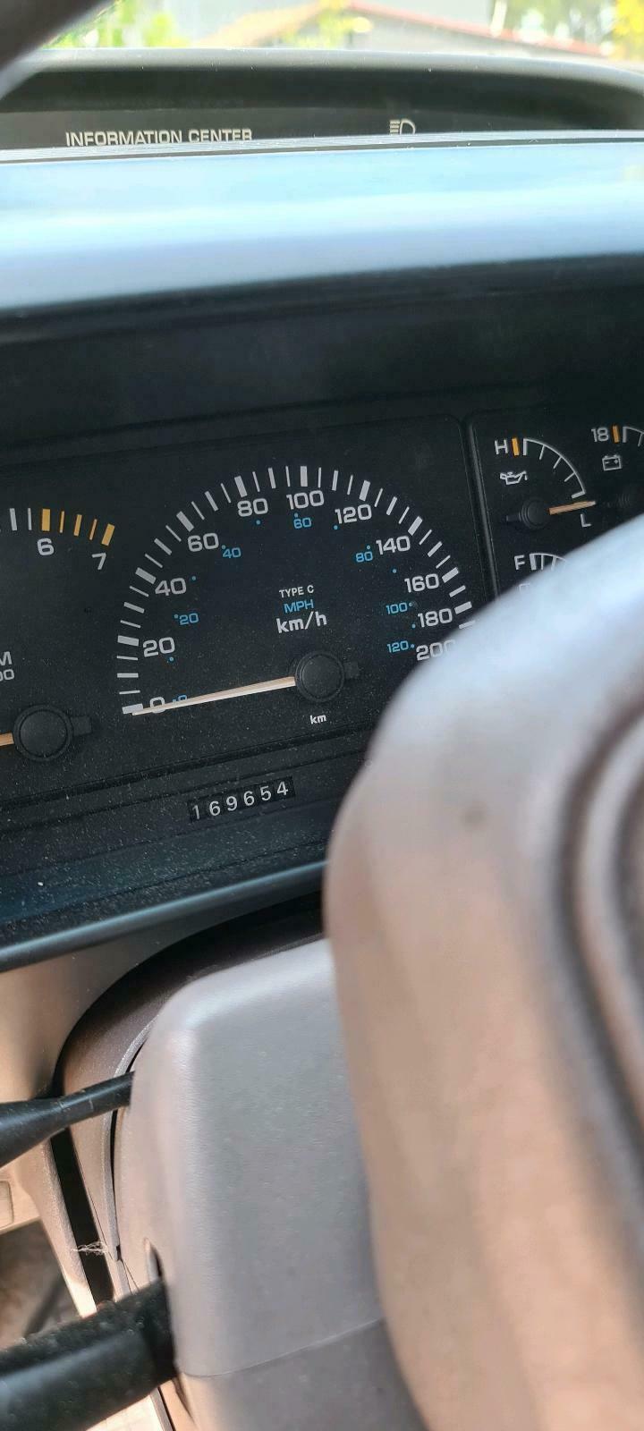

    Danke für die ausführliche Antwort, zwar rettet sie mich nicht auf die schnelle aber wenigstens wurden meine Vermutungen bestätigt.
    Den Pfusch-Test mit einem anderen Steuergerät habe ich natürlich direkt umgesetzt und musste leider feststellen das beim Tacho nichts ankommt...
    Kann nun heissen Tacho von Haus aus defekt ist was ich nicht glaube.
    Oder das das Signal nicht ausgegeben wird weil wohl auch der Kabelbaum getauscht werden müsste?

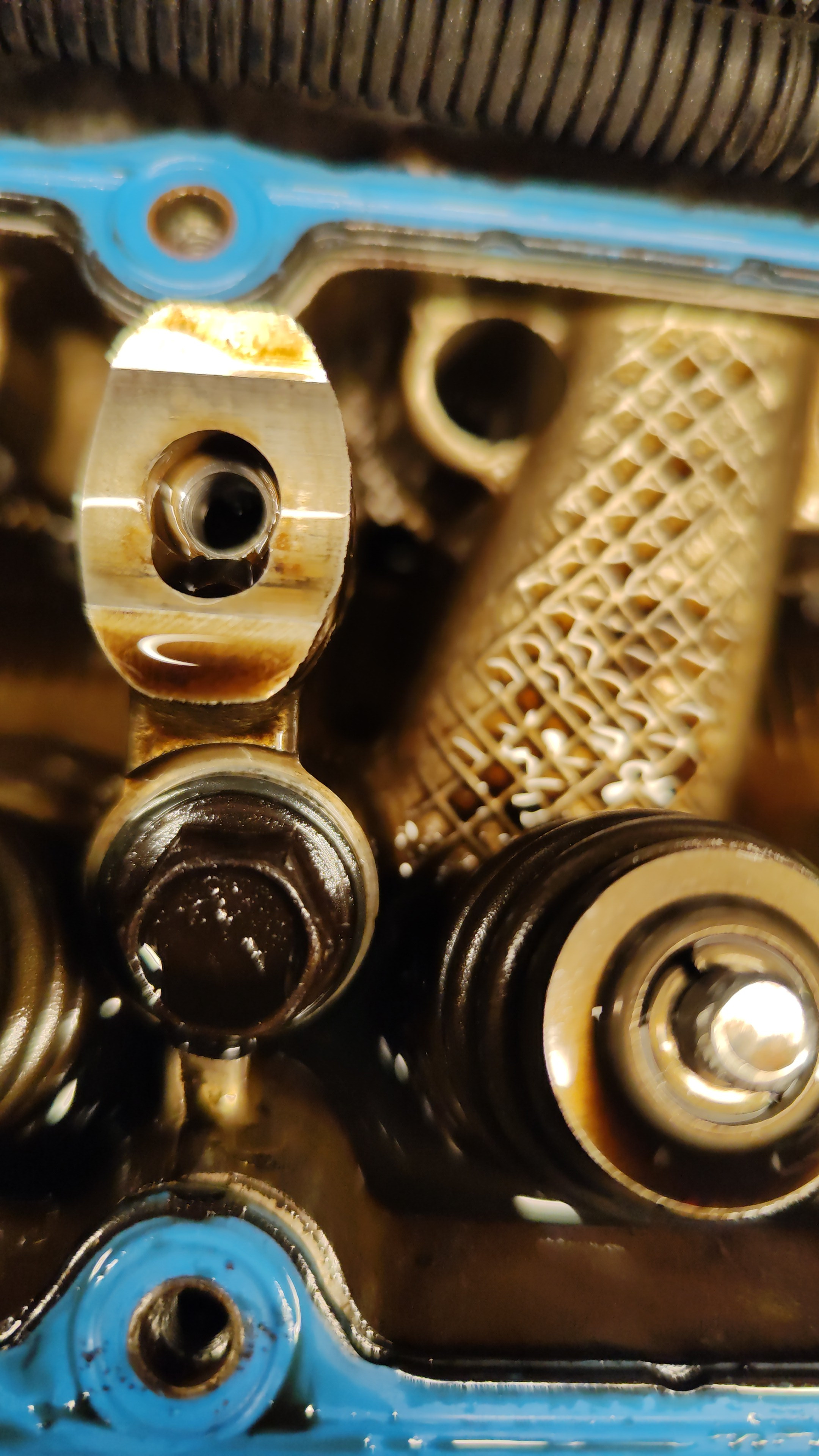

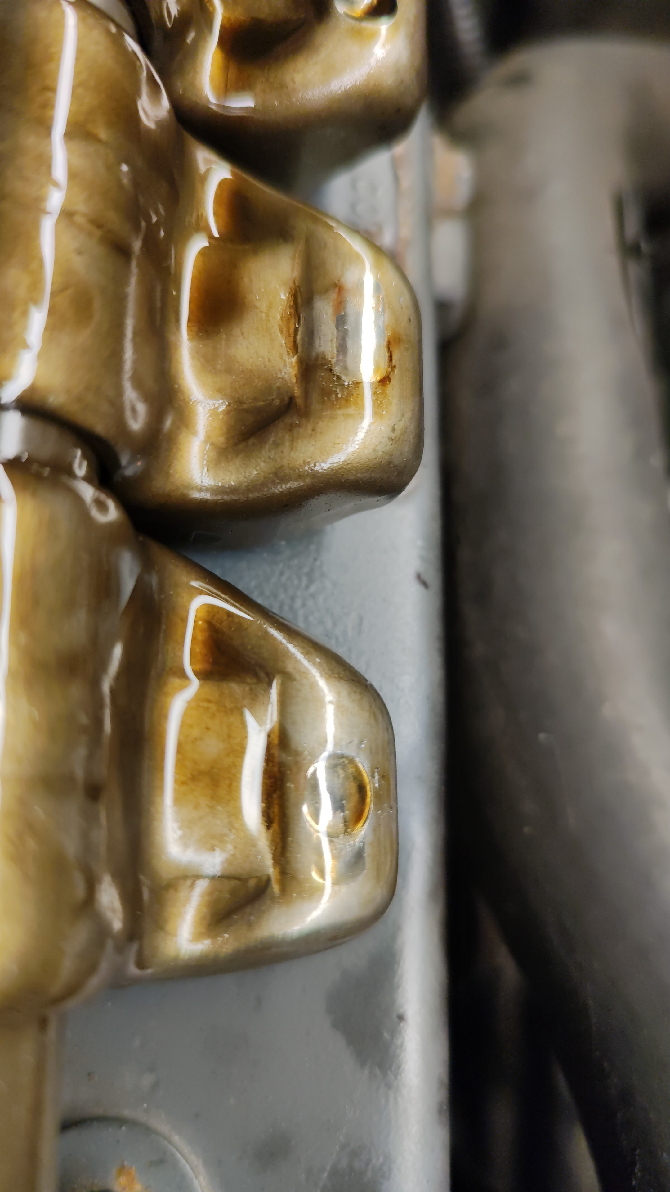

    Dank "neuer gebrauchter Kipphebelwelle und neuen gebrauchten Kipphebeln" war das Ganze recht gut zu reparieren.
    Die Unterlegscheiben waren alle vorhanden und sitzen wieder an Ort und Stelle.
    Allerdings habe ich nur eine Schraube ersetzt um überhaupt erstmal zu sehen ob es das war oder ob mehr auf mich zukommt.
    Fotos liefere ich nach wenn ich die neuen Schrauben habe, sicher ist sicher.
    Das Restgewinde habe ich übrigens mit einer zarten Spitzzange zu fassen bekommen ich wollte nicht mit dem Körner auf dem Rest im Kopf eindreschen und hatte Glück das eine kleine Erhebung vorhanden und die Schraube locker war.

    Tacho bekommt auf der Geschwindigkeitsanzeige kein Signal.

    Motor 3.3 machte während der Fahrt Geräusche, fing an zu bläuen und ging aus.

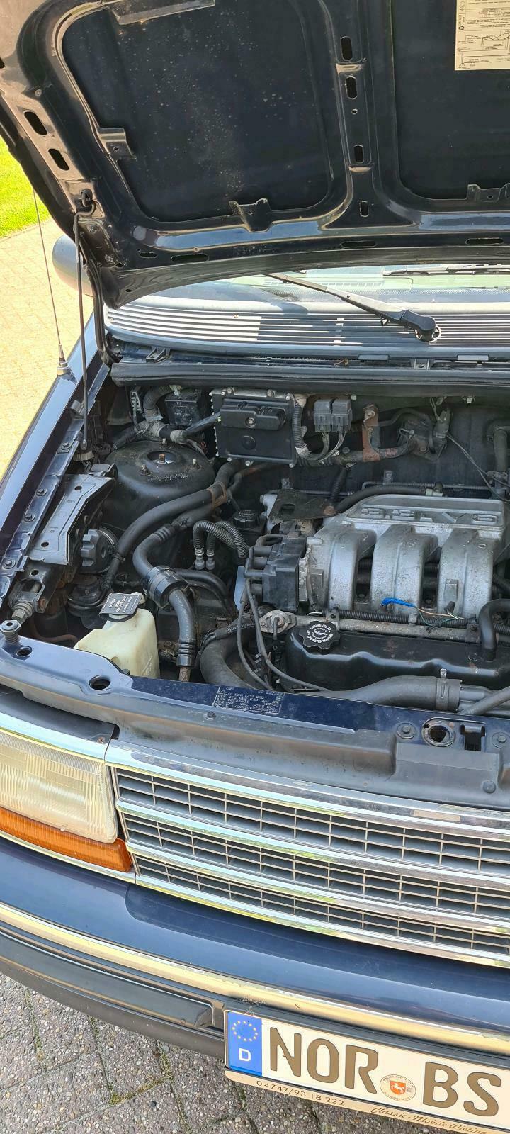

    Ich habe bei der "Schnelldiagnose festgestellt das man die Kipphebel durch die Öl-einfüll-öffnung eindeutig zu leicht und zu weit verschieben konnte.
    Nach Anruf bei dem lieben Wolfram 😁
    Waren wir uns einig daß das so nicht soll.
    Zuhause dann wie folgt vorgegangen:
    Ventildeckel runter und gestaunt.
    3 von 4 Schrauben lose,
    eine Kupferunterlegscheibe (woher auch immer) lag da so herum und eine der 4 losen schrauben war abgerissen und natürlich steckt der Rest im Kopf.
    Da ist nun guter Rat teuer. Oder?

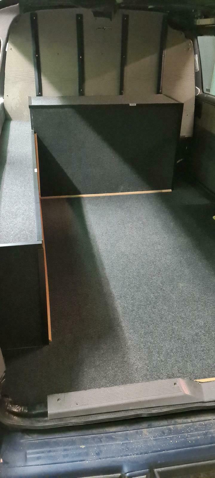

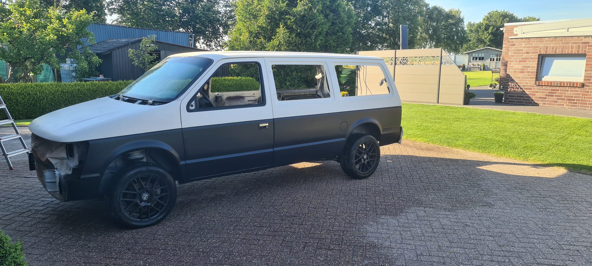

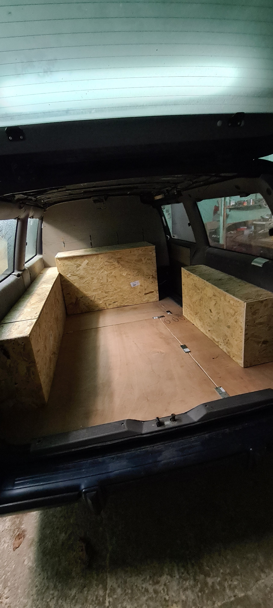

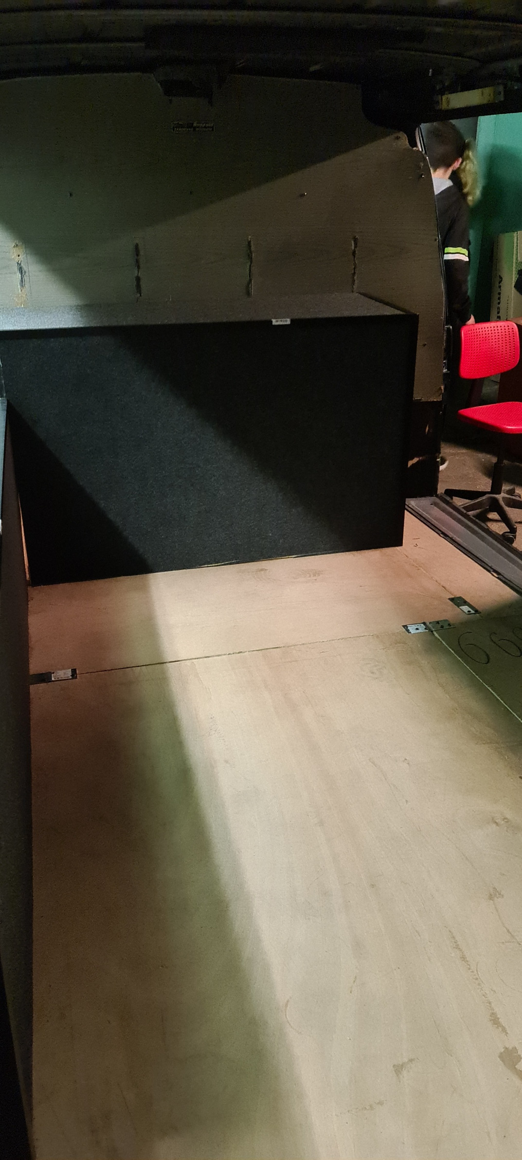

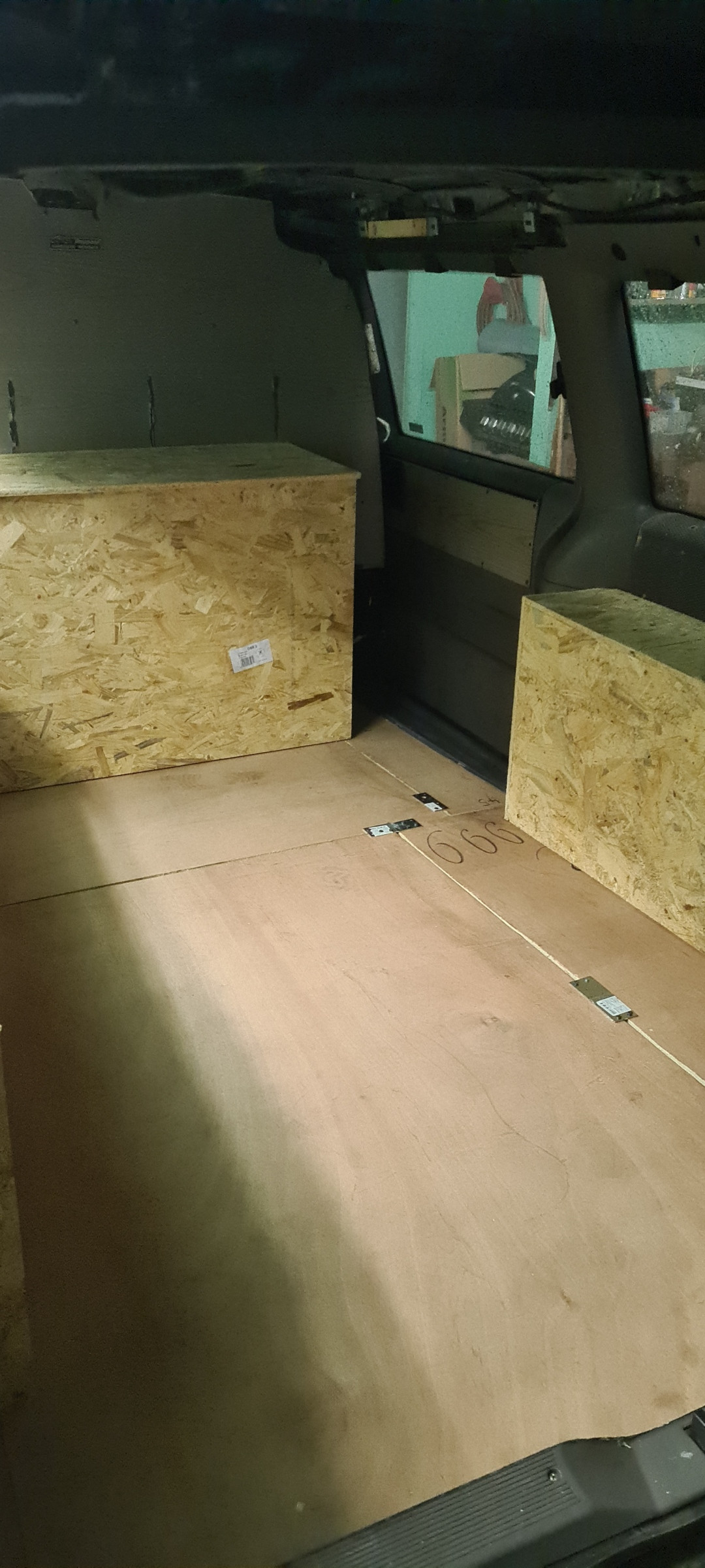

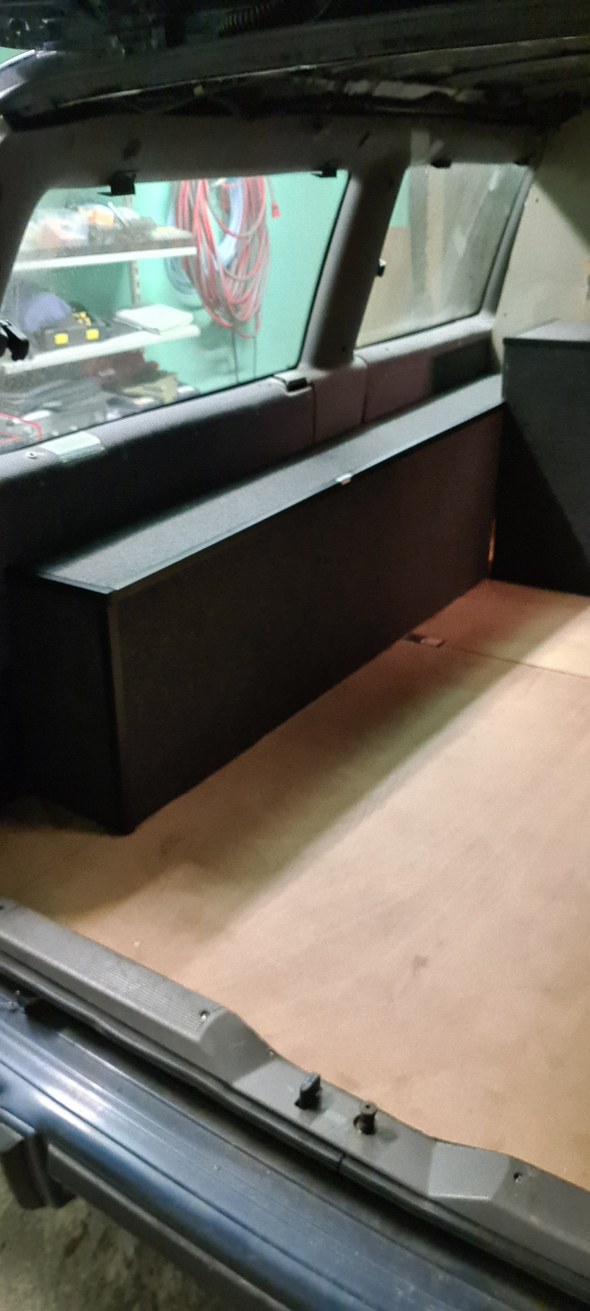

    So, nun ist ja ein wenig an Zeit vergangen und es wird Zeit für Neues.
    Wie auf den ersten Bildern zu sehen ist haben wir ja den kompletten Ausbau vom Bestatter rausgeworfen und damit fing die Überlegerei auch schon an.
    Was machen wir denn nun mit dem Dicken? Angefangen hat dann alles mit der Dämmung, 20mm Armaflex für Wohnmobile sollte es schon sein und ich muss sagen es lässt sich sehr gut verarbeiten. Darauf kam eine ebenfalls 20mm Spanplatte als neuer Boden.
    Während wir so am werkeln waren kamen wir nebenbei auf die Idee endlich unser neues Business anzuschieben und die Camper-Idee war erstmal dahin denn, wir brauchen einen Lieferwagen und warum in die Ferne schweifen wenn der Dicke doch alles mitbringt was wir brauchen.

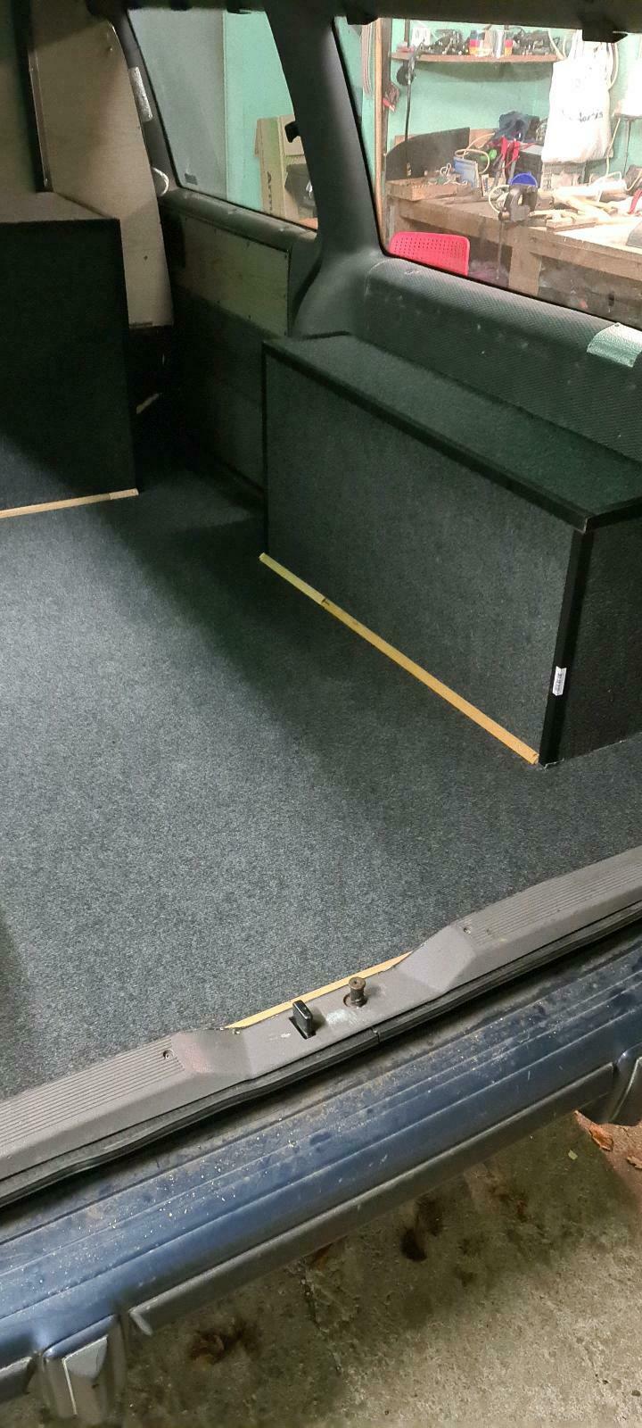

    Also frisch weiter ran ans Werk und Seitenverkleidungen gebaut ebenfalls schön stabil aus 20mm OSB Platten an die Trennwand musste noch ein Kasten in dem wir Propangas-Flaschen transportieren können ohne das sie durch das Auto fliegen können auch der wie soll es anders sein wurde aus 20mm OSB Platten gebaut und hat am Boden noch eine Aluminium-Platte bekommen.
    Das ganze Holz wurde mit Filz beklebt und die kanten haben schienen und Eckenschoner bekommen
    Die Seiten wurden so gebaut das man Theoretisch in der Mitte einen weiteren Kasten aufstellen könnte um dann eine Liegefläche zu integrieren, so kann man dann doch wenn man mal unterwegs ist hinten nächtigen.
    Von Strom und allem anderen was so angedacht war haben wir nun erstmal Abstand genommen weil uns erst einmal wichtig war das wir mit dem Auto arbeiten können.
    So, nun genug gequatscht jetzt kommen Bilder.

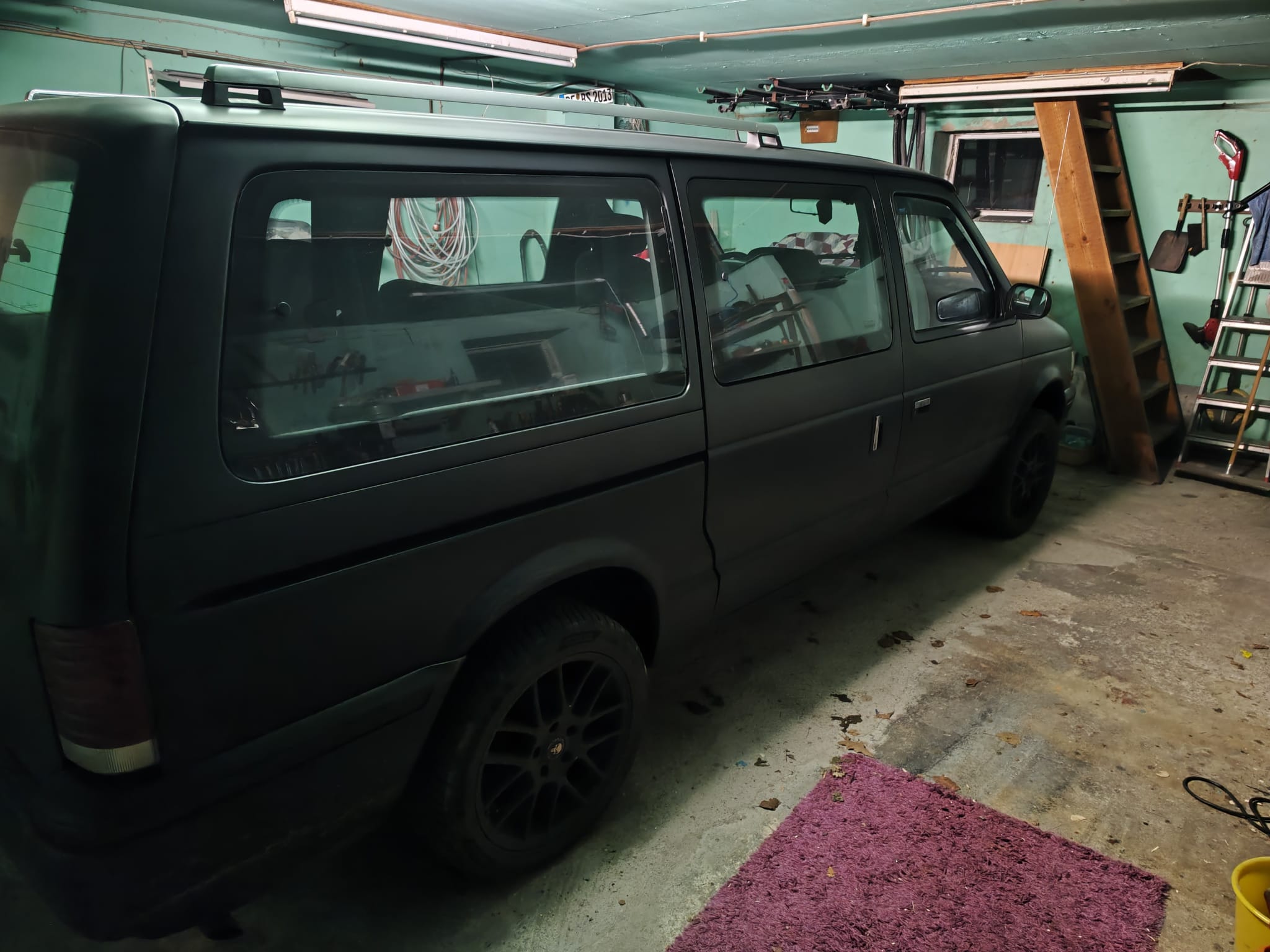

    Moin,
    also, dann wollen wir mal anfangen unser Projekt so langsam in eine Bahn zu lenken an dem es Formen annimmt.
    Vielleicht kurz zur Geschichte wie es überhaupt dazu kam den Bestatter zu zerlegen.
    Nach längerer Standzeit im Regen, stellten wir einen massiven Wassereinbruch fest der zuerst von vorne zu kommen schien, stellte sich aber nach entfernen des halben Cockpits des Teppichs und der Dämmung und diversen Wassertests als falsch heraus.
    Das Wasser kam von hinten und lief unter der Trennwand in den vorderen Bereich.
    Nach ca 10 Minuten Stirnrunzeln und überlegen woran es denn wohl liegen könnte blieb nichts anderes als mit dem Gartenschlauch um das Auto zu laufen, zu schauen woher das ganze Wasser kam doch außer fließend Wasser unter der Trennwand war erstmal nichts zu sehen.
    Was also tun?
    Wir fingen an die ein oder andere Verkleidung zu entfernen, Heckklappe und die Seitenteile und siehe da, an den hinteren Seitenscheiben befand sich der Wasserfall.
    Dumm nur das das Wasser seinen Weg in alle Öffnungen fand und auch unter die Verkleidung des Bodens.
    Mit viel Frust im Bauch beschloss ich dann kurz um den Ausbau zu entfernen um an alle Stellen zu kommen die betroffen sein könnten und um noch größeren Schaden zu vermeiden.
    Fakt ist: das ganze Zeug was Rappold da irgendwann mal eingebaut hat wieder auszubauen ist eine echte Mammut Aufgabe.
    Schade war auch das wir den Dicken kurz zuvor noch wieder hübsch gemacht haben...
    Wie dem Auch sei, hier mal die ersten Bilder der ganzen Aktion.

    Tja, nun ist der Dicke leer, warum wir uns gegen den Rückbau auf Sitze entschieden haben
    ist eigentlich der, das die Ankerpunkte für die Sitze von Rappold weggeflext wurden und ich wenig bis kein Interesse habe den Tank auszubauen um an der Stelle vielleicht die nächste Baustelle zu öffnen.
    Nun geht es in den nächsten Tagen an den neuen Ausbau, geplant ist eine Bodenplatte mit Schienensystem für spätere Schubläden damit man auch das ein oder andere Verstauen kann.
    Darüber folgt ein Aufbau für die Schlaffläche oberhalb der Radkästen, somit kann man die volle Breite ausnutzen.
    An die Rückwand kommt ein kleiner LED Monitor mit Fire TV Stick und einem Mobilen Hot Spot. Unter den Aufbau kommt noch eine kleine Küche die bei der Schiebetür platziert wird, nichts großes, nur ein kleiner Gaskocher und ein kleines Waschbecken.
    Der Dicke bekommt eine 220V Stromverteilung damit einem auf dem Campingplatz nicht der Saft ausgeht.
    Die Seiten werden wieder mit den Original Kunsstoffverkleidungen ausgestattet und die alten Gardinen aus dem Bestatter finden auch wieder ihren Platz an den Scheiben.
    Außen bekommt er eine kleine Markise für laue Sommernächte.
    So ist vorerst die Theorie :) Ob es Praktisch im laufe des nächsten Winters auch so läuft steht in den Sternen :D
    Weitere Bilder und Berichte folgen.

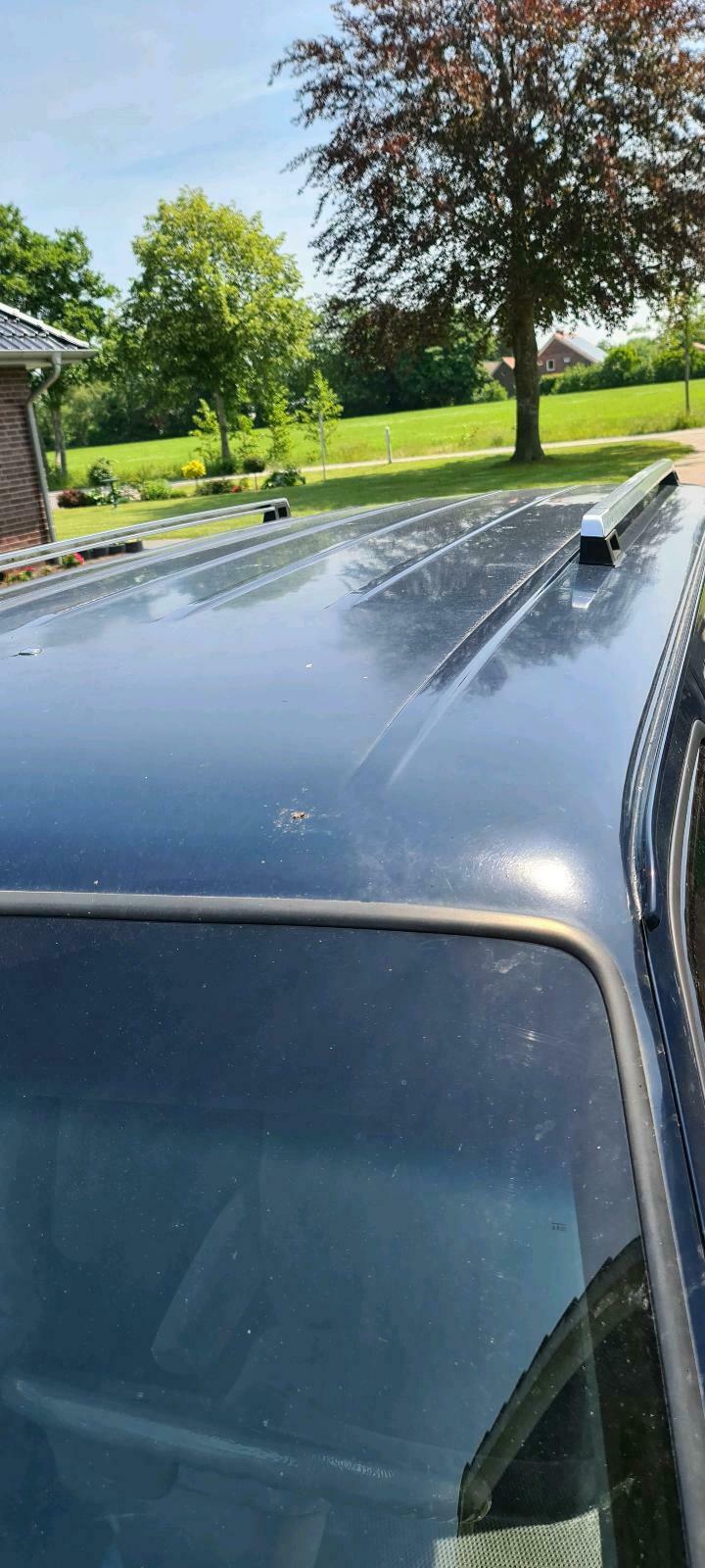

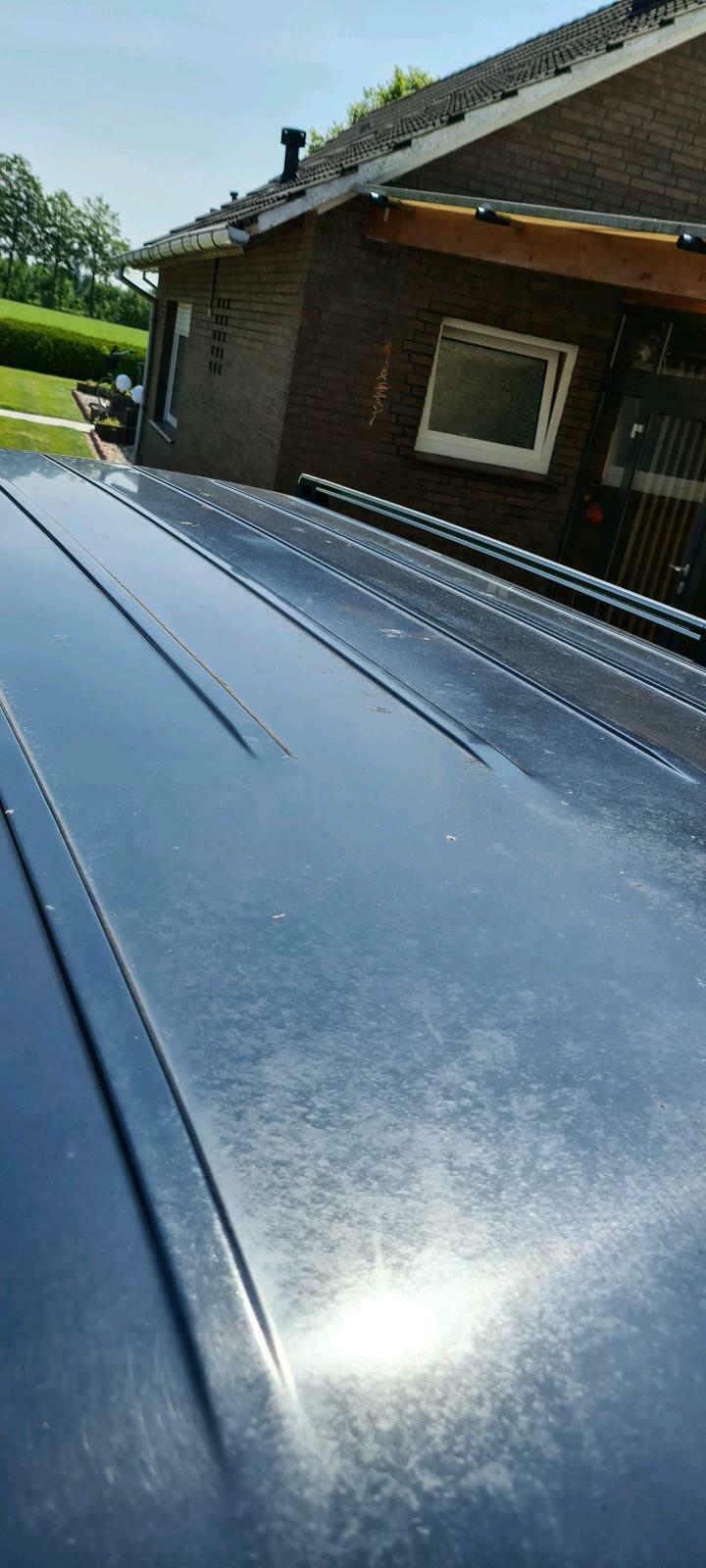

    Den folgenden Bericht habe ich in einem Lackierforum gefunden und für uns als gut und verständlich geschrieben befunden.
    _______________________________________
    Ich möchte an dieser Stelle zum Thema mein Wissen hinzufügen, das als Erfahrung mit US-Autolacken bis ins Jahr 1983 zurückreicht. Insbesondere, da in verschiedenen Threads einige Thesen aufgestellt wurden, die nur teilweise richtig sind. Möglicherweise kann ich da etwas aufhellendes beitragen.
    Die amerikanische Autoindustrie verwendet seit den 40er Jahren sogenannte thermoplastische Lacke. Diese lösten die bis dahin üblichen Nitrolacke ab, die zwar leicht zu spritzen waren und schnell trockneten, aber wegen ihrer niedrigen Schichtstärken in vielen Schichten aufgetragen werden mußten und erst nach dem Lackaufbau aufwendig poliert werden mußten. Der neue thermoplastische Autolack verband mehrere positive Eigenschaften des Nitrolacks (leichte Verarbeitbarkeit und schnelle Trocknung) mit denen moderner Kunstharzfarben. Auch die Tatsache, daß Thermoplastlack nur eine Komponente hat, ermöglichte relativ einfache Lackieranlagen in den Autofabriken (keine 2k-Mischanlagen). Die relativ schlechte Lösemittelbeständigkeit ermöglichte auch eine verhältnismäßig einfache Reinigung und Farbumstellung der Lackiergeräte.
    Eine interessante Eigenschaft des Thermoplastlackes ist sein eigentümlicher "Speckschwartenglanz" nach dem Trocknen. An dieser Stelle kommen seine thermoplastischen Eigenschaften zum Tragen. Um das endgültige Auspolieren des Lackes in den Autofabriken zu vermeiden, wurden die Autos nach dem Lackieren durch einen Hitzetunnel mit hunderten von Heizöfen geschoben. Durch die Hitze wurde der Lack wieder dickflüssig und bekam durch dieses "Anschmelzen" seinen endgültigen Oberflächenzustand, der nach dem Abkühlen erhalten blieb. Aus dieser Eigenschaft bezieht der Lack auch seine Bezeichnung "thermoplastisch", also "durch Wärme verformbar".
    Vorteil dieses Verfahrens ist das leichte spätere Ausbessern etwaiger Schadstellen, die einfach mit dem passenden Farbton nachlackiert werden können und dann nachträglich der Farbübergang per Wärmebehandlung einer Heizsonne oder dem Poliervorgang hergestellt wird. Wer einmal mit Thermoplastlack ein Fahrzeug selber lackiert oder ausgebessert hat, wird berechtigterweise die Frage stellen, warum es überhaupt andere Autolacke gibt, weil dieser sich in der Regel hervorragend verarbeiten läßt. Die Antwort darauf ist die Aufzählung der Nachteile, die Thermoplastlack hat.
    Diese Nachteile sind: Schlechte Beständigkeit gegen Lösungsmittel, schlechte Beständigkeit gegen UV-Einstrahlung (Lackalterung), Hoher Lösemittelanteil bei der Verarbeitung (gesundheitsschädlich), hoher Aromatenanteil (Benzol), schlechte Verträglichkeit mit anderen Lacksorten, schlechte Schleifbarkeit, da die Wärme der Schleifmaschine den zu schleifenden Lack in einen klebrigen Brei verwandelt...
    In den USA ist Thermoplastlack von einigen Herstellern nach wie vor erhältlich, Der Import nach Deutschland wurde eingestellt, möglicherweise auch aufgrund Gesetzgebung verboten(?). Der größte Hersteller von Thermoplastlacken, DuPont, produziert das Lackprogramm "Lucite" seit beginn der 90er Jahre nicht mehr (leider). Fast alle US-Fahrzeuge (und einige andere wie Ferrari, Jaguar, Rolls Royce) der goldenen Jahre waren mit diesen Lacken lackiert.
    Kenntlich gemacht sind Thermoplastlacke mit der Bezeichnung "lacquer", während Acryllacke die Bezeichnung "enamel" tragen.
    Kommen wir nun zur Verarbeitung mit anderen Lacken. Sperrgründe sind zwar erhältlich (Standox), jedoch haben mehrere Unterhaltungen mit Profilackierern ergeben, daß diese immer eine Altlackentfernung bis aufs blanke Blech vorziehen. Der Grund ist, daß Thermoplastlack bei stark schwankenden Temperaturen eine Untergrundkonsistenz von "glashart" bis "zähflüssig" aufweist. Ein Sperrgrund muß dies zuverlässig ausgleichen und von der neuen Lackschicht entkoppeln. Daß dies nur schwer funktionieren kann wird jedem einleuchten. Möglicherweise ist ein dauerhaftes Ergebnis zu erzielen, wenn das Fahrzeug keinen extremen Temperaturschwankungen ausgesetzt wird, aber das dürfte eher hypothetisch sein.
    Weiterhin spielt dabei auch die Lackalterung des Thermoplastlacks unter der Sperrschicht eine Rolle. Solange Thermoplastlack ordentlich gepflegt und mit Wachsen und Ölen genährt wird, ist er ausgesprochen langlebig und genügsam. Wird jedoch seine Oberfläche von den pflegenden Substanzen abgeschnitten, altert der Lack unter der neuen Lackoberfläche. Dies äußert sich normalerweise in einer spinnwebartigen Rißbildung, wie bei einem alten Ölgemälde.
    Ein weiterer Aspekt, der natürlich eine Rolle spielt, ist der Originalitätseindruck. Eine perfekte 2k-Acryllackierung auf einem 1979er Camaro sieht niemals authentisch aus. Selbst mit dem treffenden Farbton nicht. Der Originalauftrag war nie richtig hochglänzend und nie ganz frei von "Orangenhaut". Aus Mangel an Originallacken mit diesen Auftragseigenschaften muß sich der findige Lackierer etwas einfallen lassen. Üblicherweise spritzt man den Acryllack mit etwas weniger Verdünnung so, daß er eine leichte "Orangenhaut" aufweist. Diese Konsistenz ist schwierig zu treffen. Nach der Härtung wird naß geschliffen und mit der Maschine und 3M-Polituren poliert, bis der gewünschte Glanzgrad erreicht ist. Dieses Verfahren habe ich aus einer alten "Oldtimer-Markt", in der der Besitzer einer 65er Corvette bei deren Restaurierung nicht mit dem unnatürlichen Glanz des Acryllacks zufrieden war.
