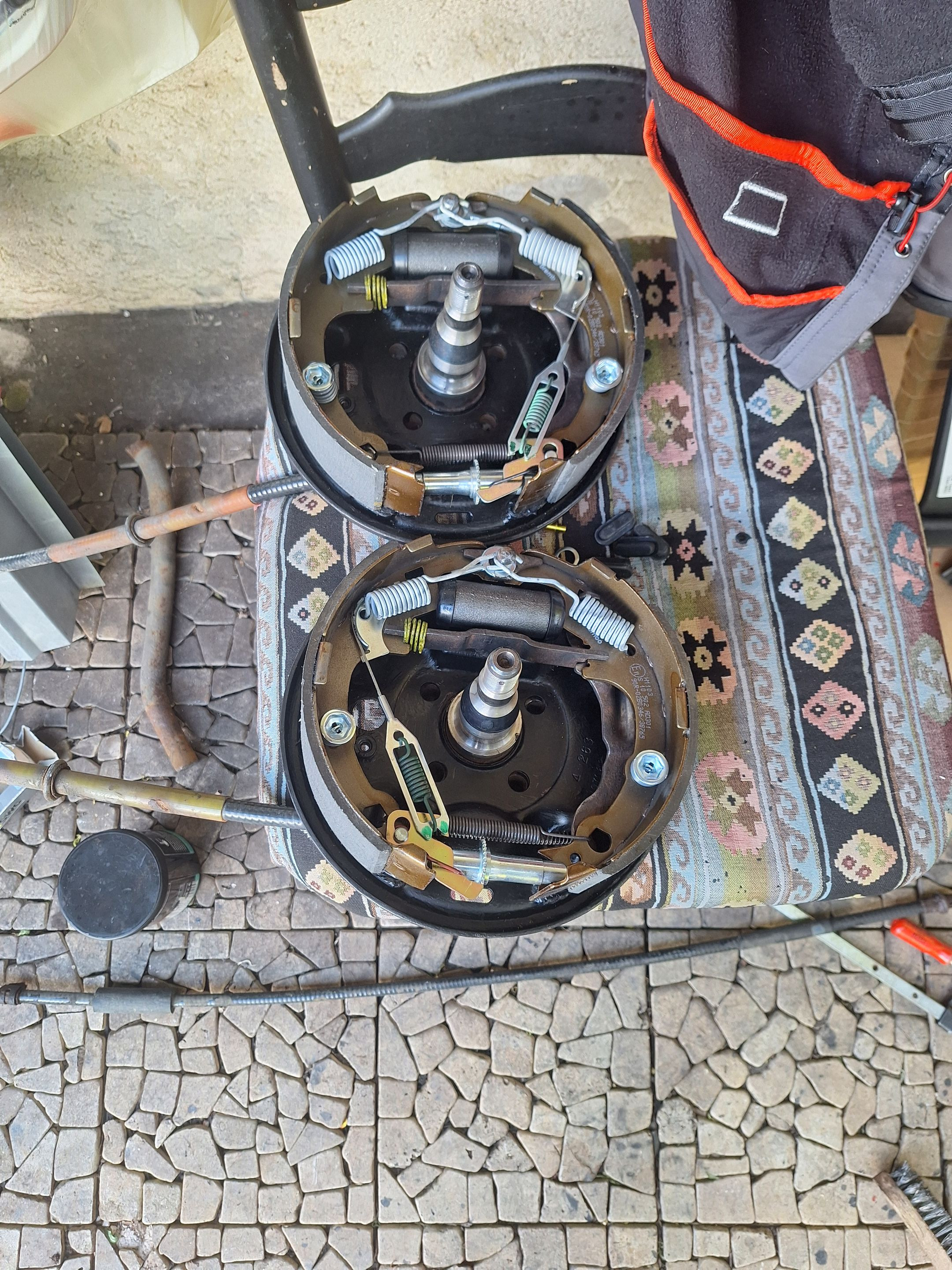

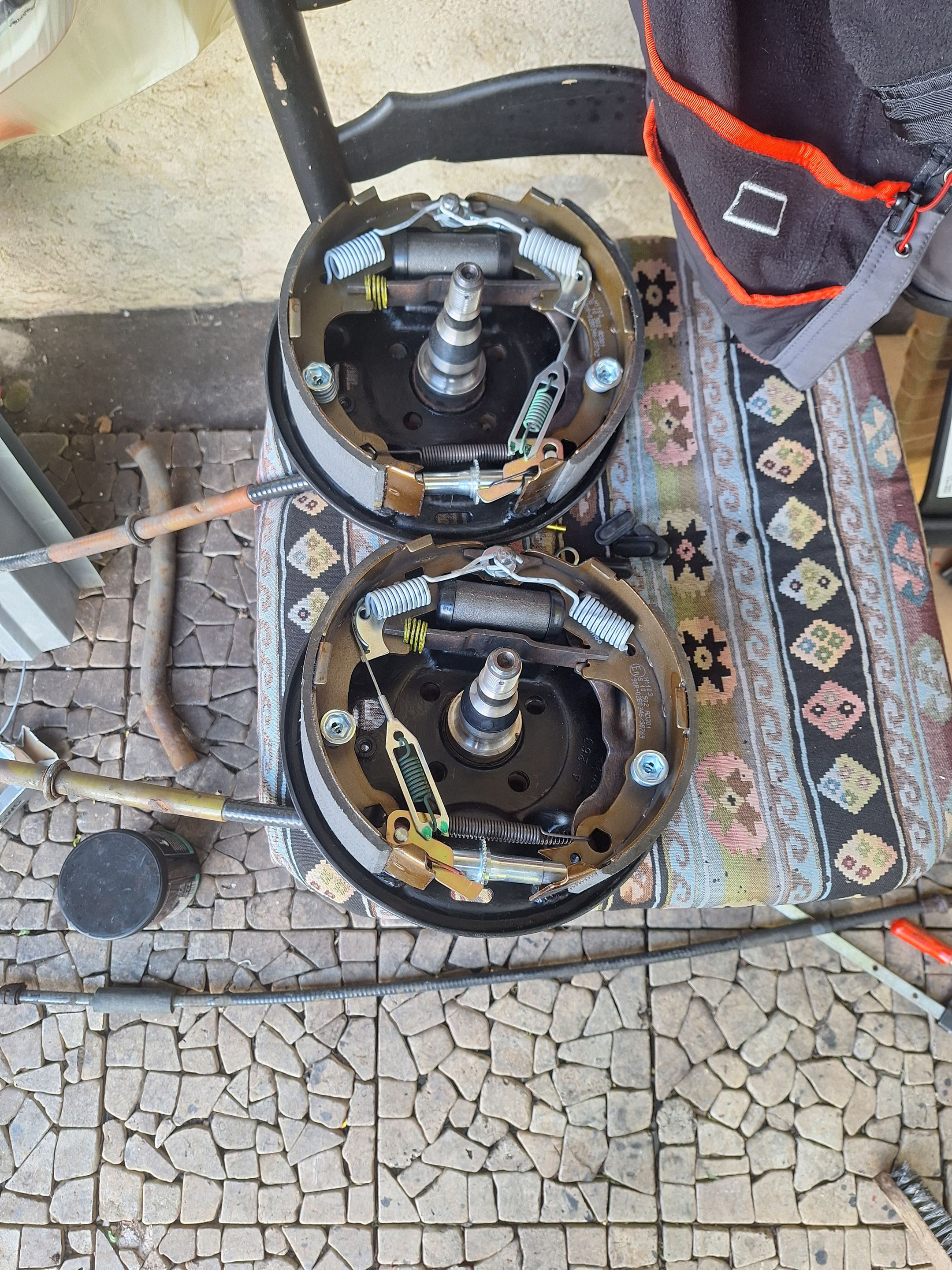

Oh, die Clips hab ich bei mir vergessen wieder einzubauen...
Habs erst nach der ganzen Arbeit (Bremsen ab Verteiler komplett neu) bemerkt und dann keine Lust mehr gehabt, den Kübel nochmal aufzubocken
Sind die denn wichtig?
Ich hab mit nem kleinen Schlagschrauber vorgearbeitet, danach mit meinem Drehmomentschlüssel 200 Nm gegeben (meiner kann auch nicht mehr).
Zum Abschluss hab ich einfach nochmal mit Ratsche und Verlängerungsrohr bis zum Anschlag nachgezogen
Perfekt, dann bekommst Du bald Ersatz
Da hätte ich noch ein oder zwei übrig
Die Adresse auf dem Päckchen von der Super Cart stimmt?
Ach ja, mit dem Bild von mir kannst Du abgleichen...Deine haben auf jeden Fall noch einige km vor sich!
Jo, mal abpusten und die Auflagepunkte schmieren. Wenn alles leichtgängig ist und gut bremst...die Beläge sehen noch gut aus!

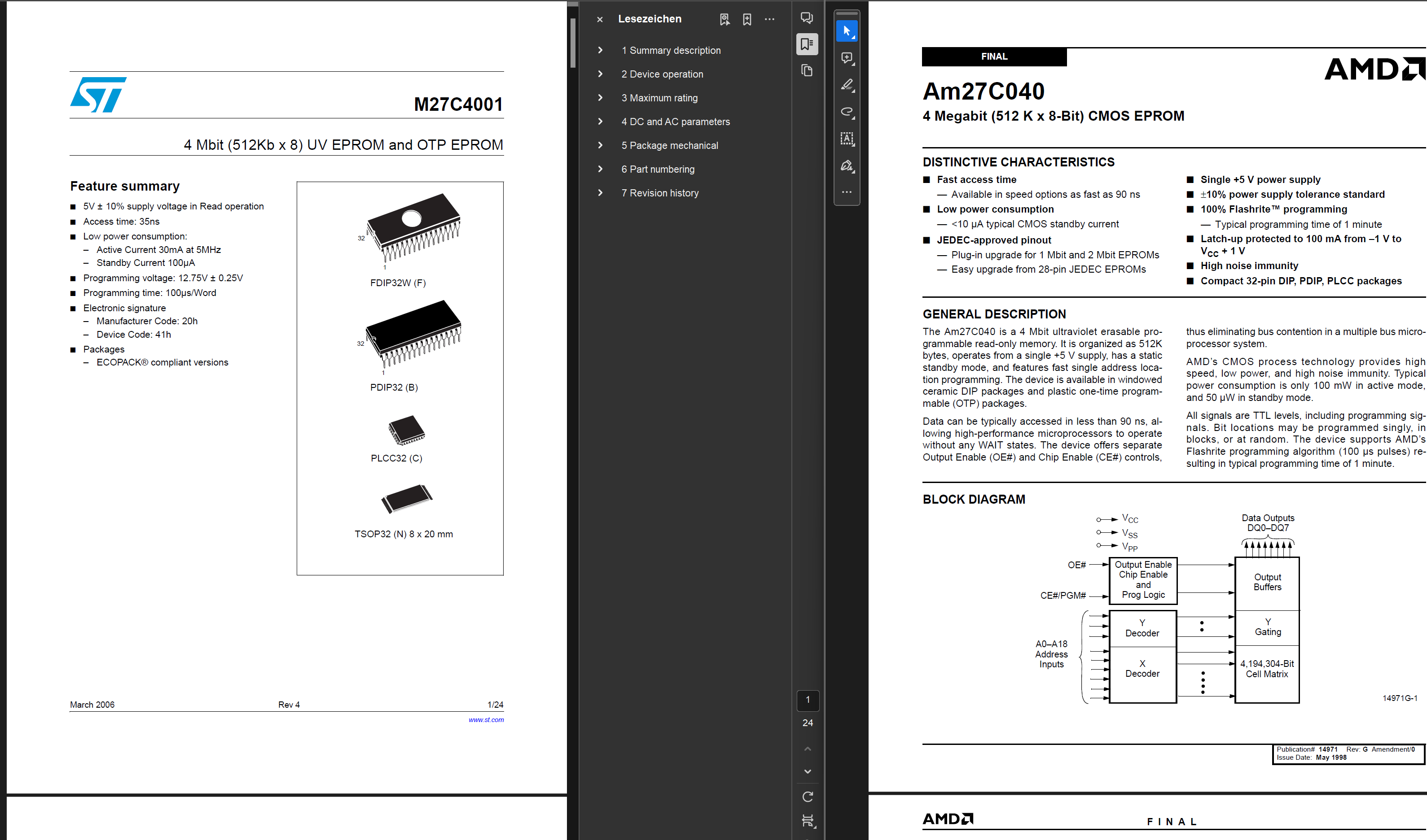

Erste Erkenntnis: Die Speicher scheinen austauschbar zu sein.
EPROM (M27C4001-15F1) gegen EEPROM (AM27C040-120JC) hat dieselbe Speicherzuordnung, dafür ist der PLCC (der kleine, ohne UV Fenster) aber leichter in der Handhabung.
Der alte lässt sich wohl nur bei 12.75V beschreiben (Löschen per UV ist auch aufwendig).
Der neue scheint alles bei 5V mitzumachen, was man so braucht.
Deshalb gibt es wohl das PCB Layout mit Anschluss für SMD und DIP.

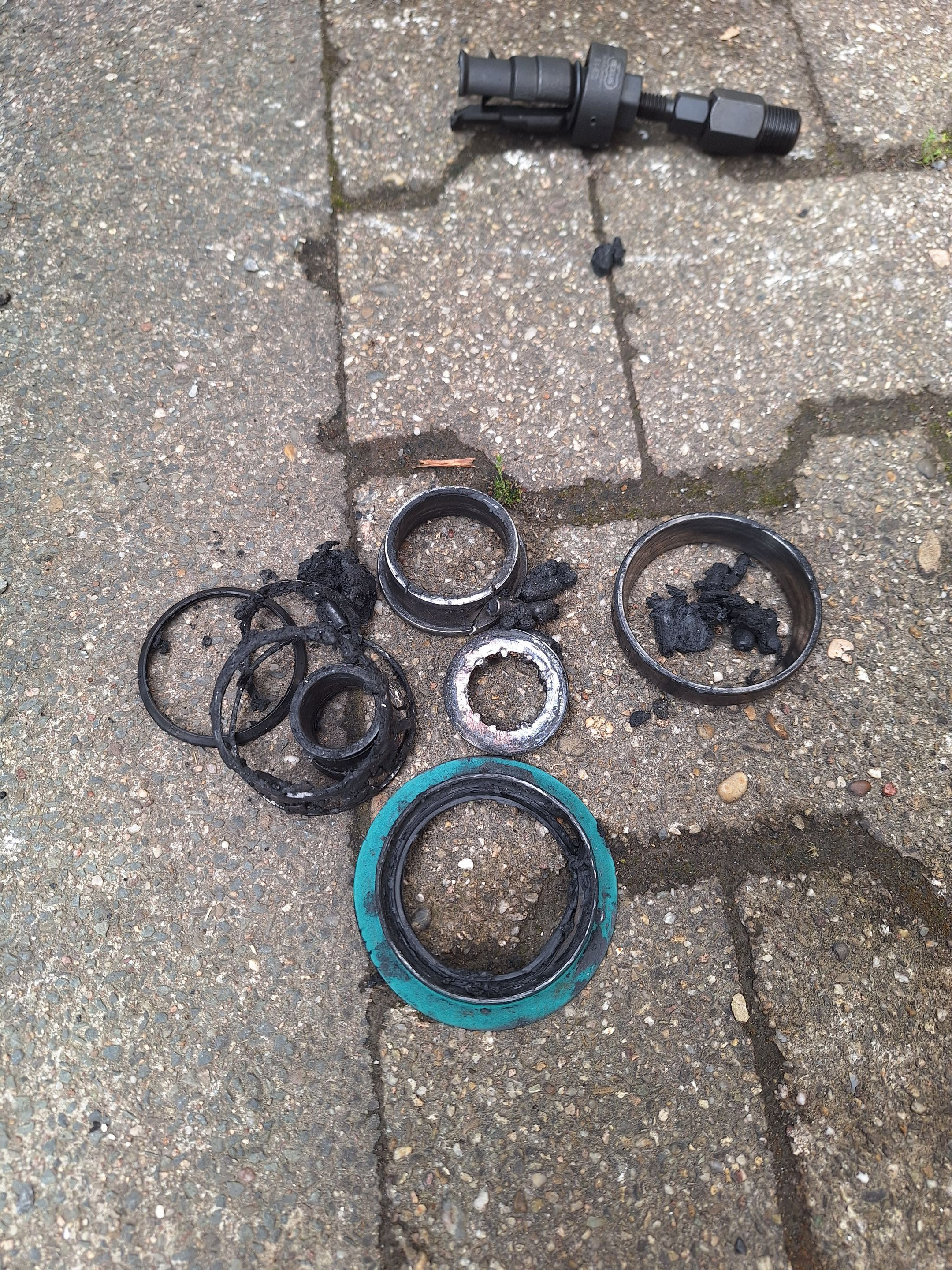

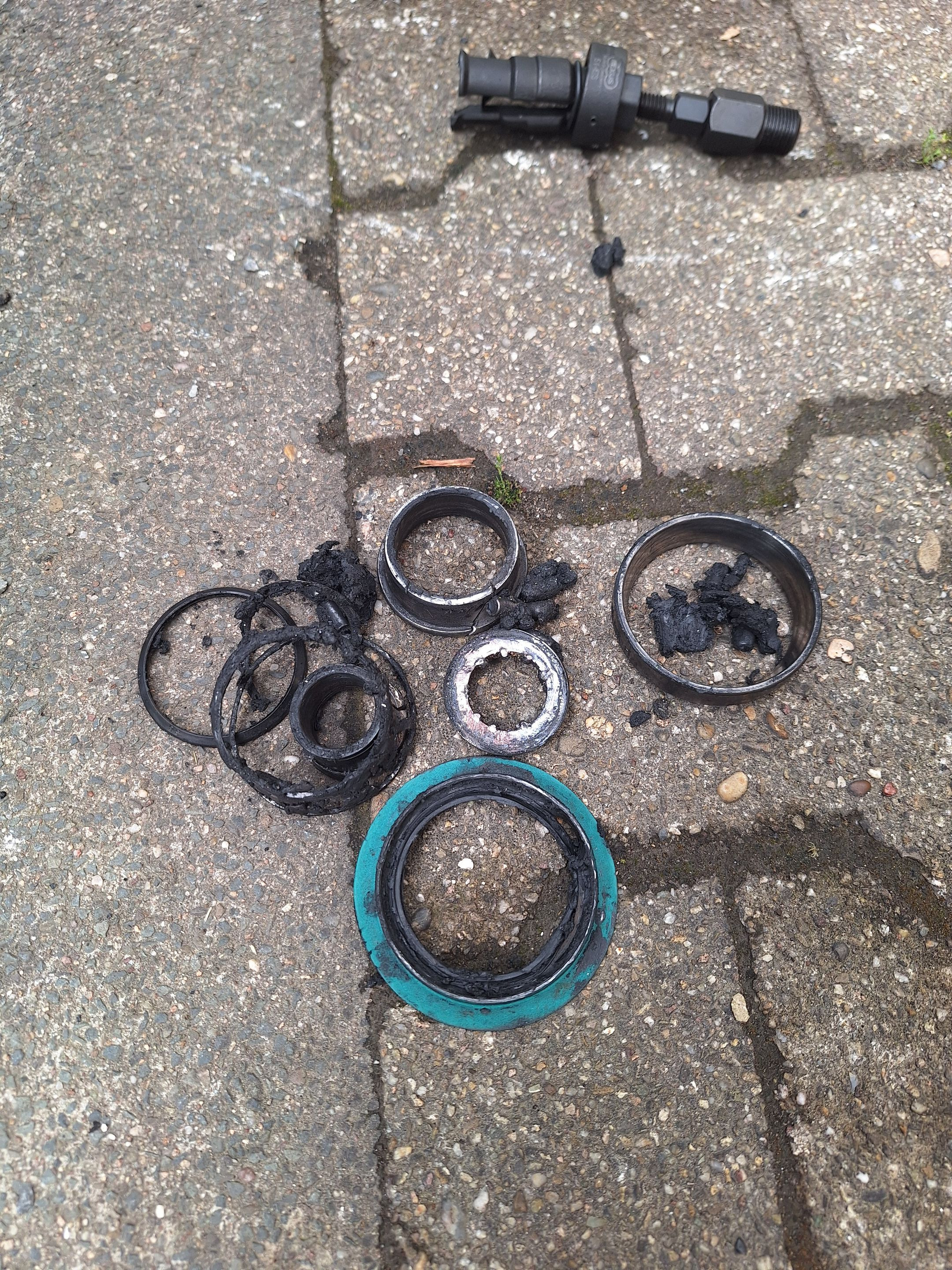

P.S.: Zur allgemeinen Belustigung: Das passiert, wenn man die Lager zu fest zieht und/oder die Distanzscheibe nicht die richtige ist
Ich habe das alles ohne jedes Spezialwerkzeug gemacht
Bisher konnte noch alles (Motor und Getriebe war ich noch nicht) mit "normalen" Werkzeugen, oder Kreativität gemacht werden.

Die ersten Lager von Schaeffler/FAG hab ich richtig gut verkackt (nach 100km festgefressen)
Die zweiten waren dann von Timken und laufen seit ca 300km wunderbar.
