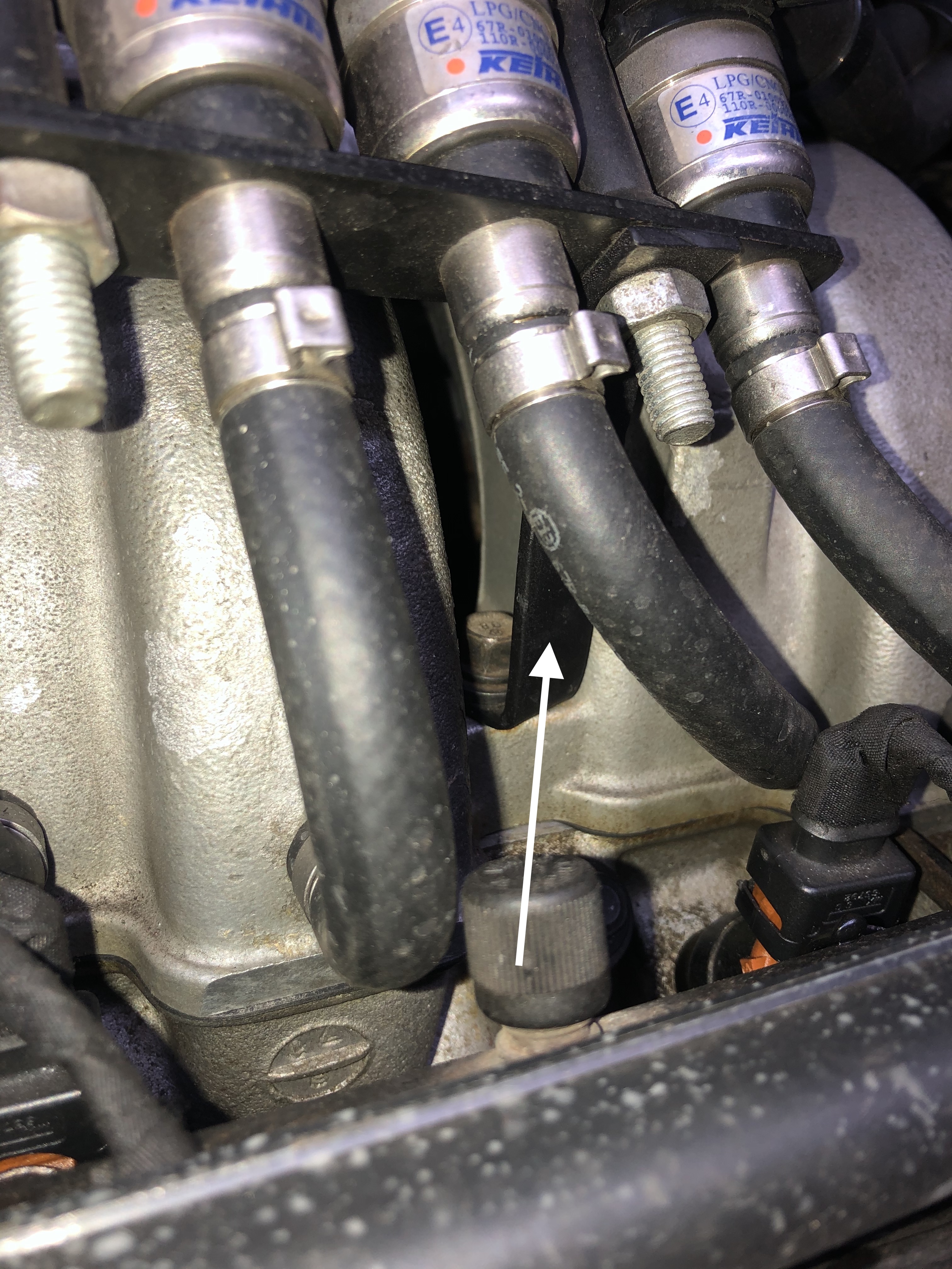

Der Gute war heute bei mir.
Das ist ein ziemliches gewurschtel, da ist noch Kaltlaufregler und allerhand komisches Zeug angeschlossen.Es lag hier aber am Leerlaufregler, der war kaputt. Wir haben einen anderen eingebaut, das Motorsteuergerät zurückgesetzt und er lief direkt wie ne 1.
der hatte vorher ein Standgas von 2000 Umdrehungen, fürs Gänge einlegen und so nicht besonders prickelnd.

Dann wird der IAS oder das Kabel kaputt sein, andere Möglichkeiten sehe ich da nicht.
ja da scheint was im argen zu sein wenn das Steuergerät da jammert. Kabel in Ordnung? Stecker sitzt? Vom Steuergerät bis zum Motor keine schäden?
Könnte aber gut sein, wenn der Stellmotor kaputt ist und fest hängt, könnte er zu viel Luft durchlassen und die Drehzahl geht hoch.
