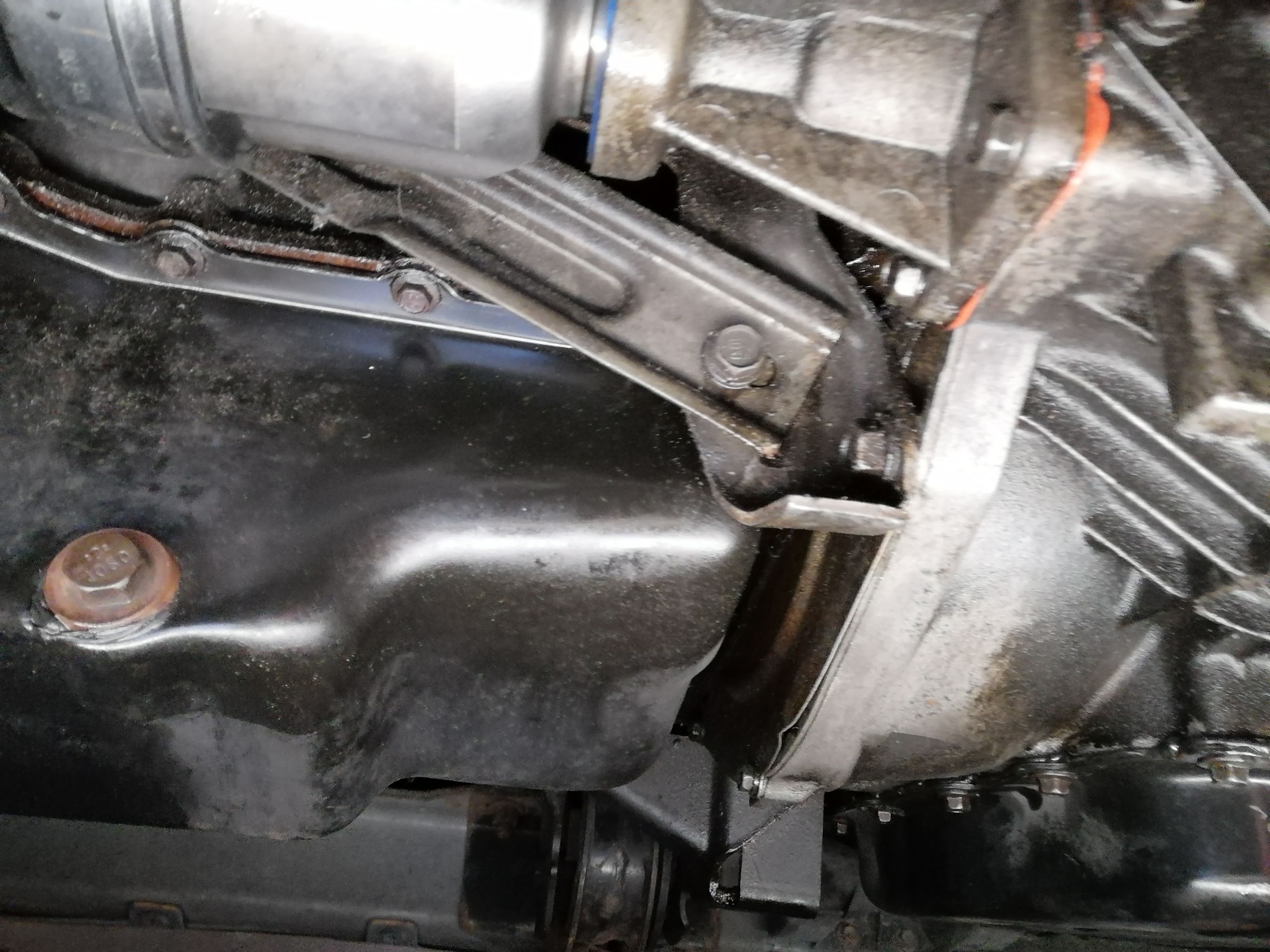

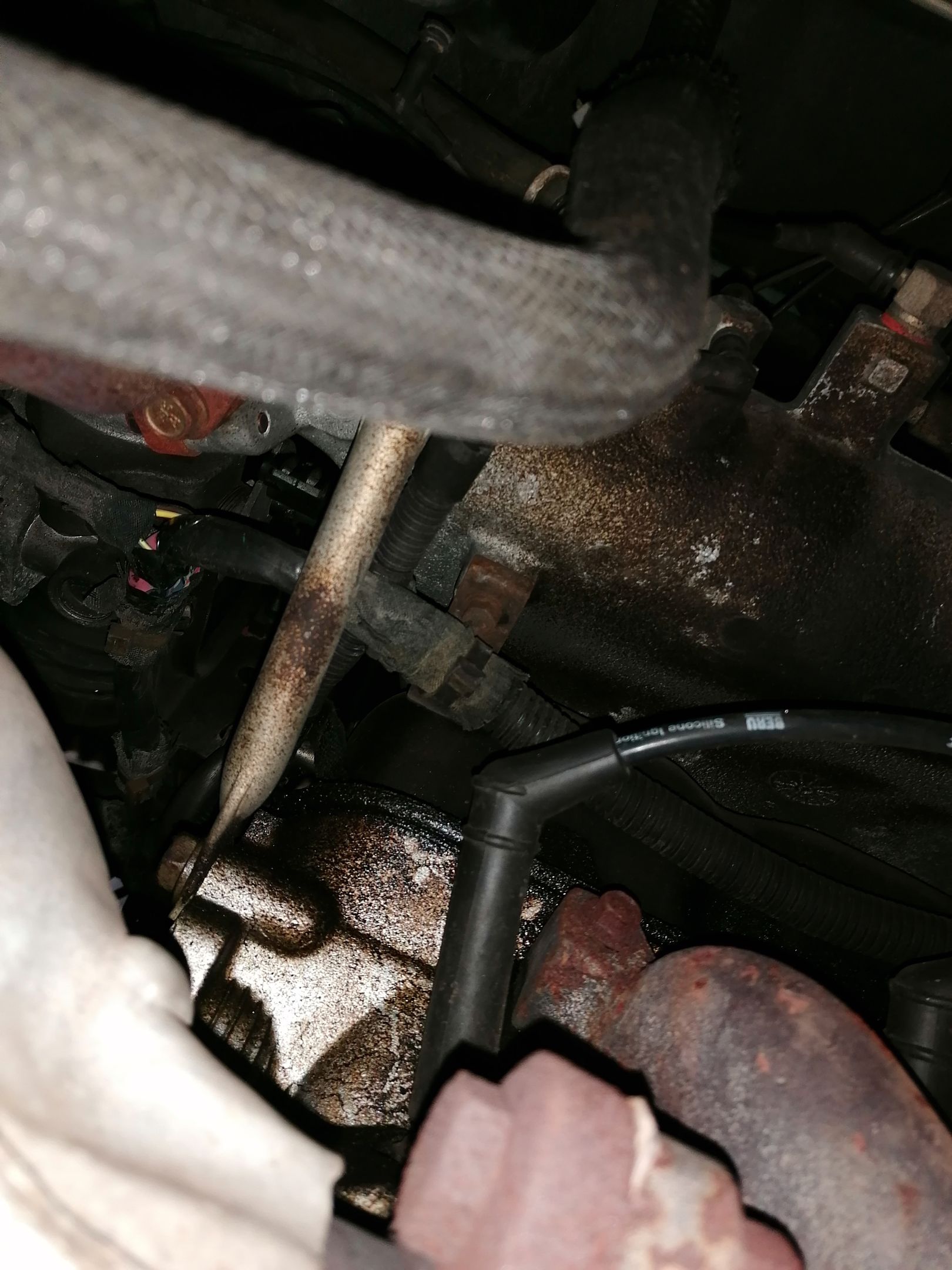

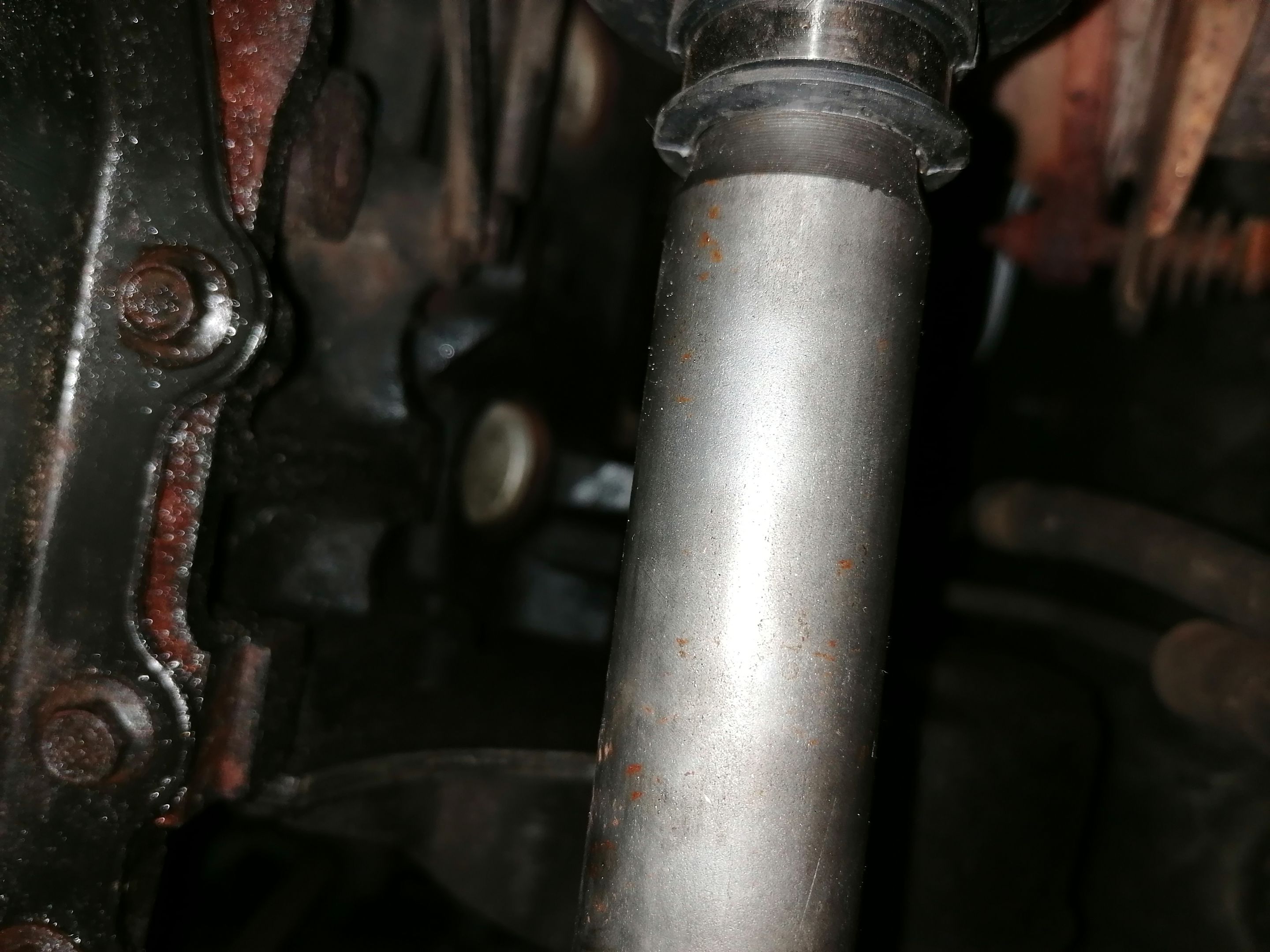

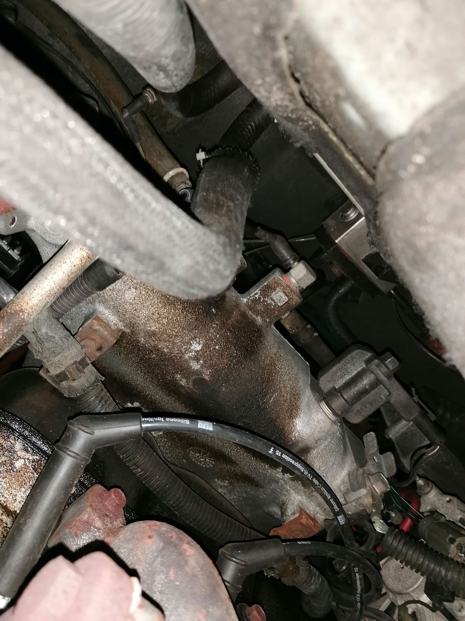

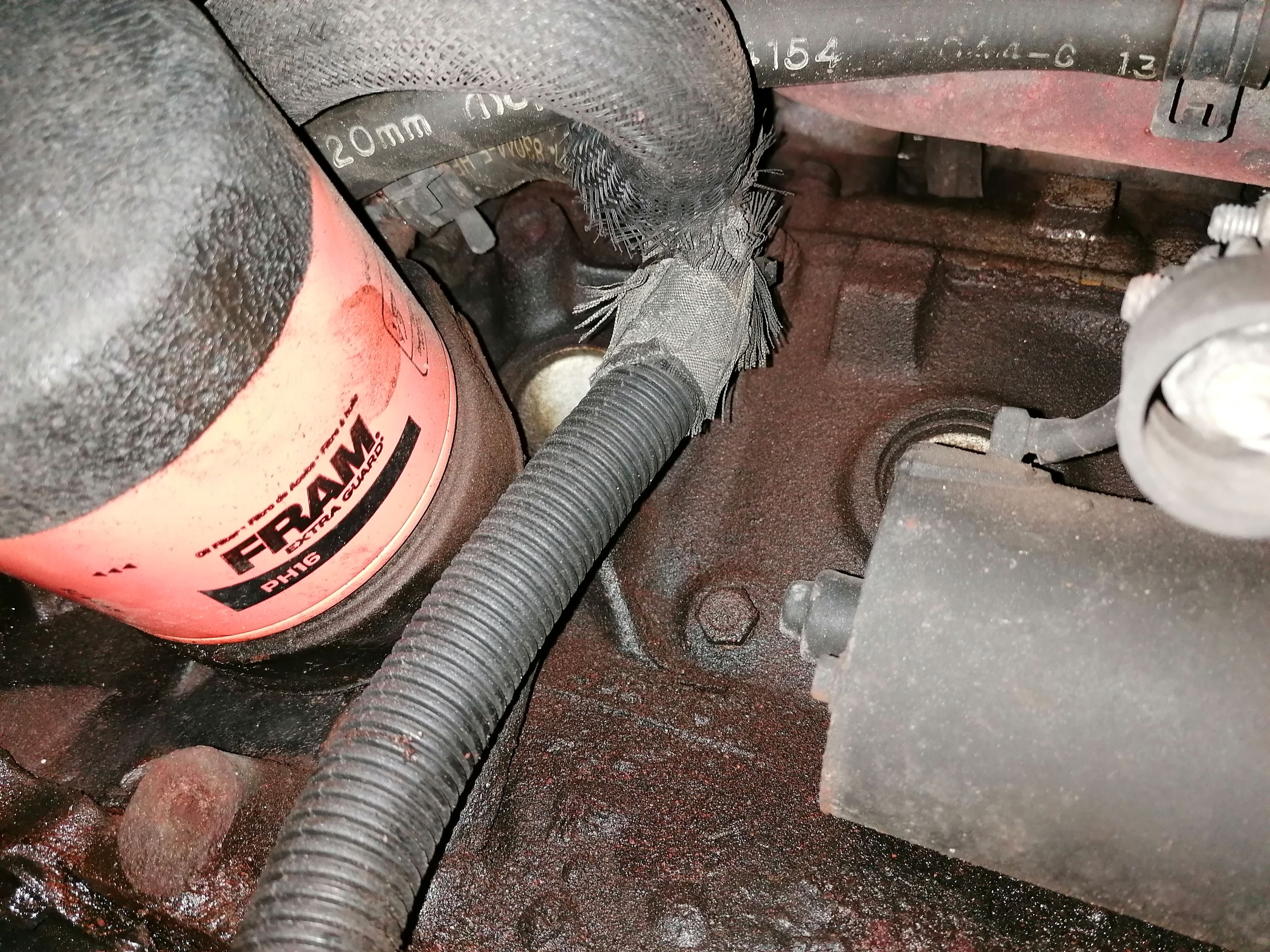

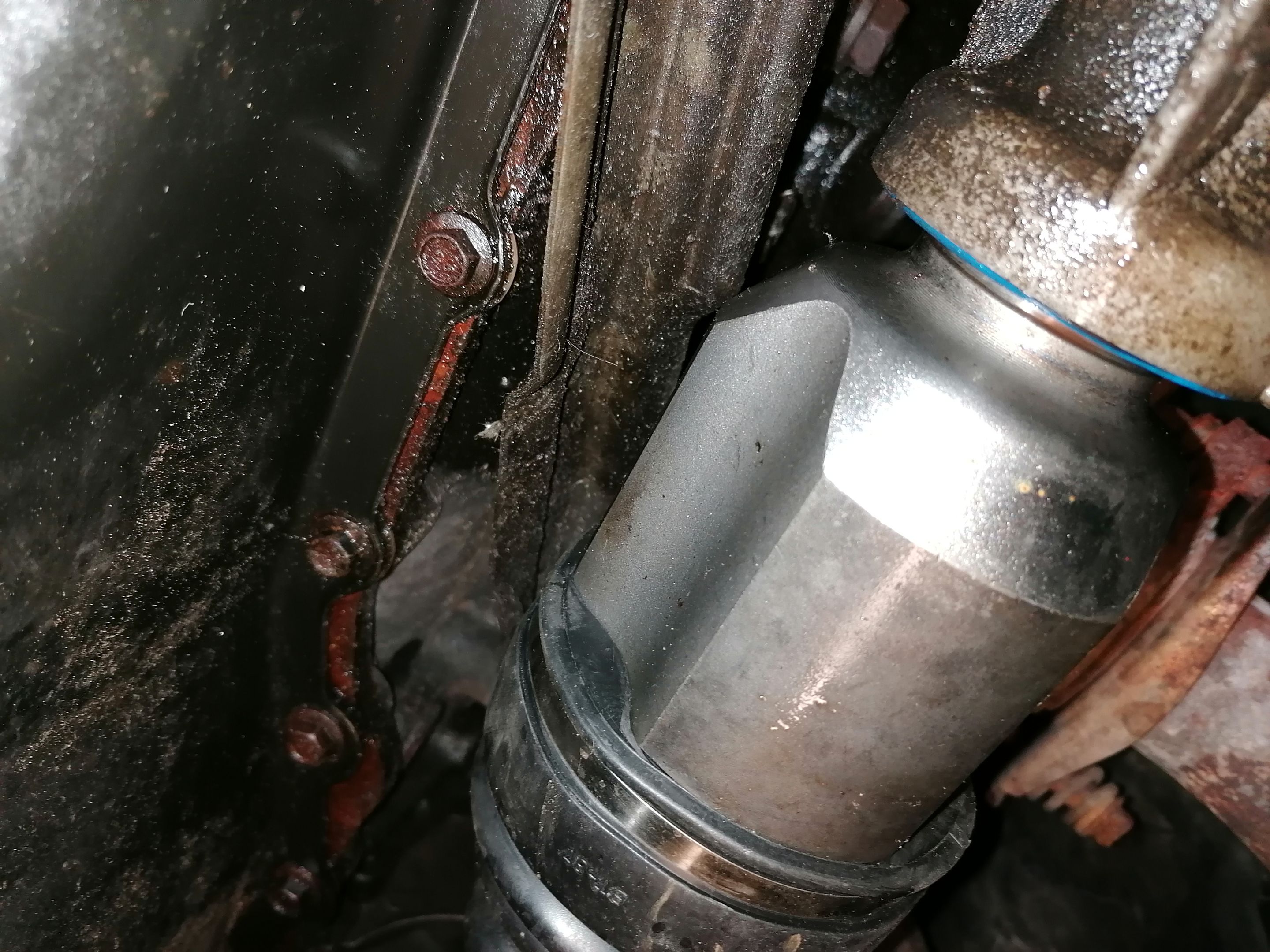

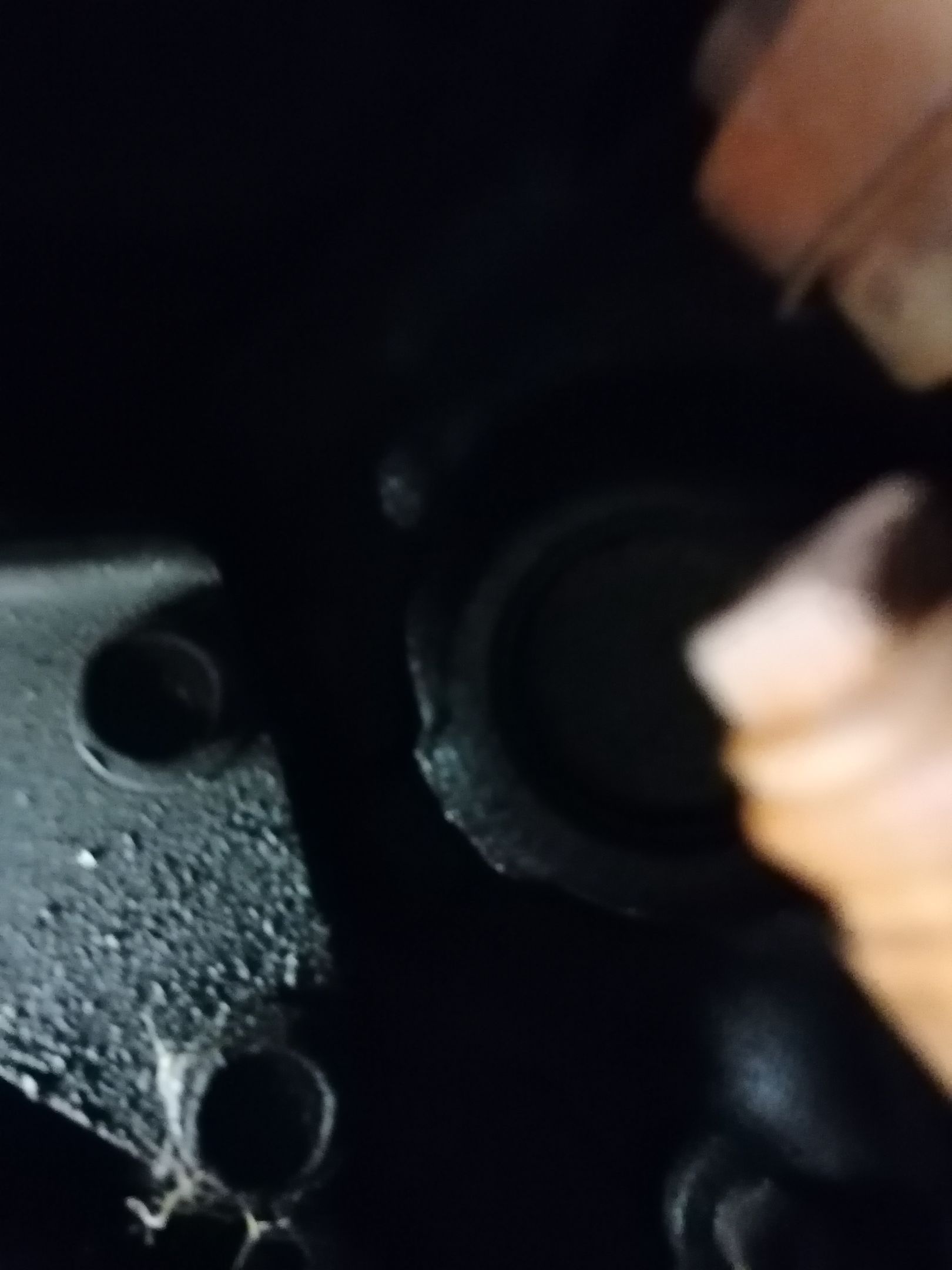

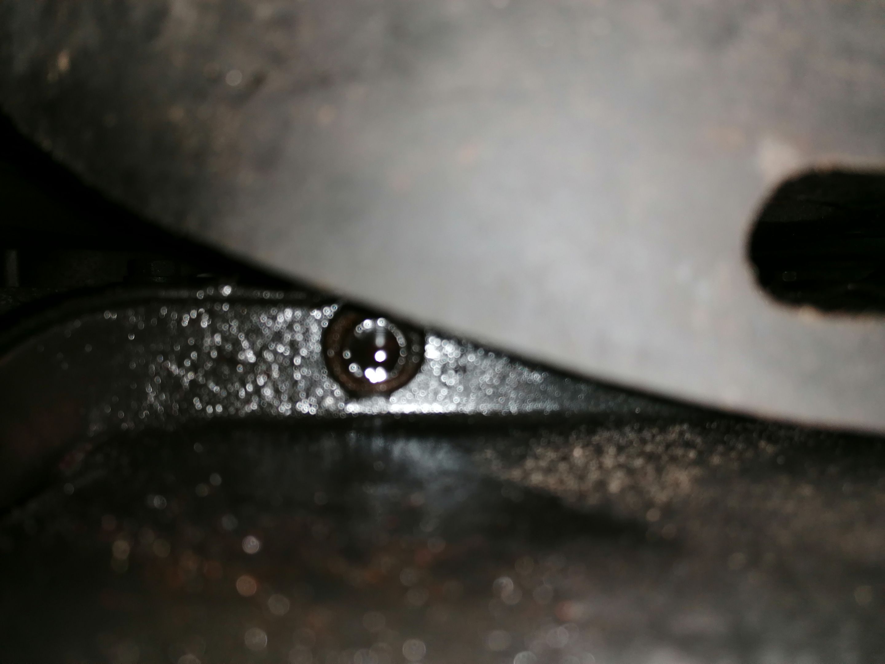

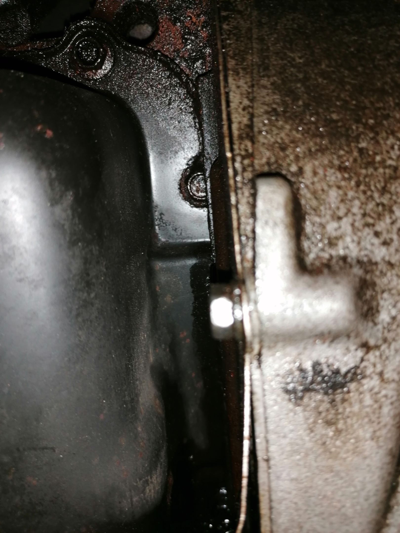

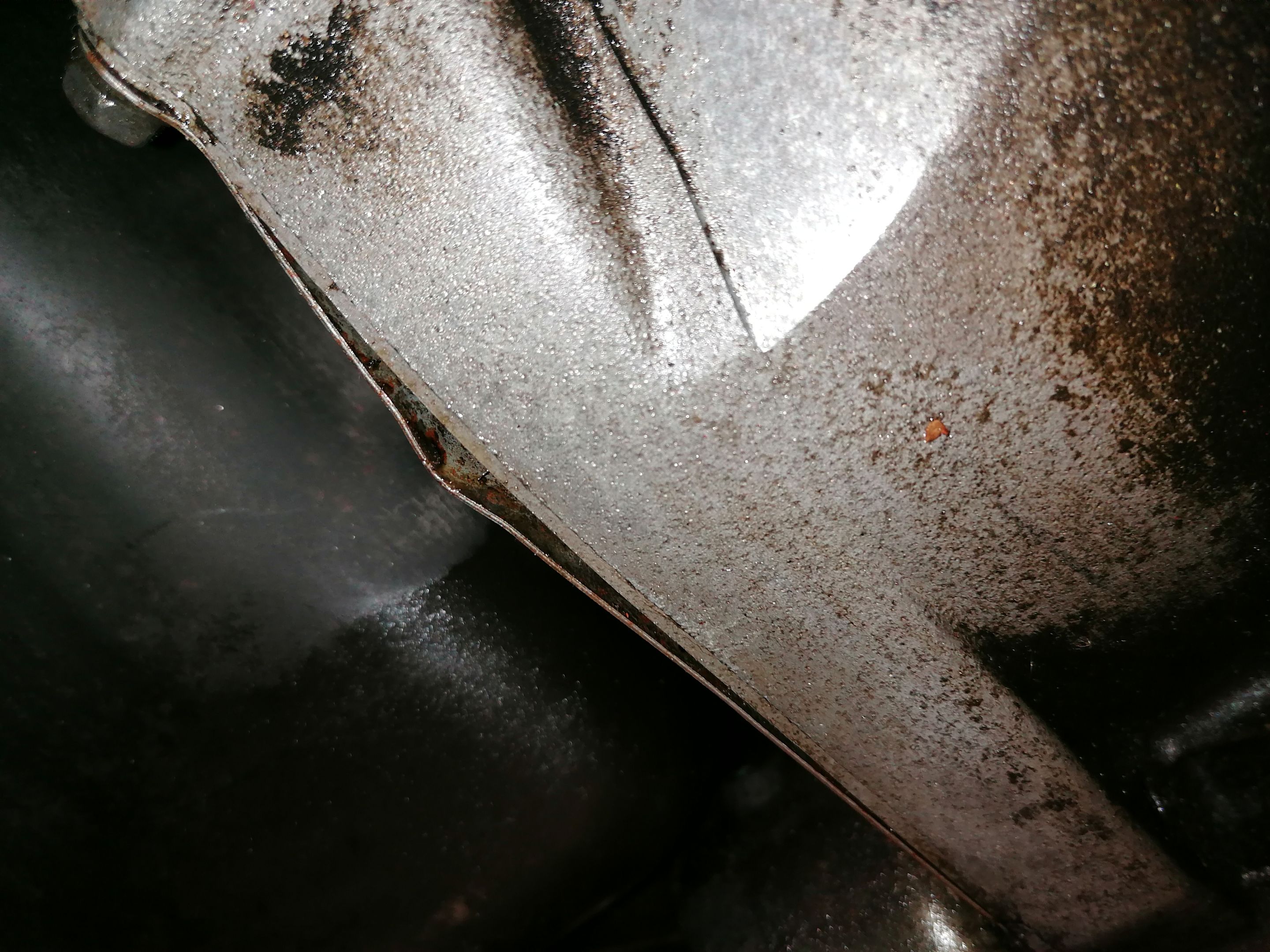

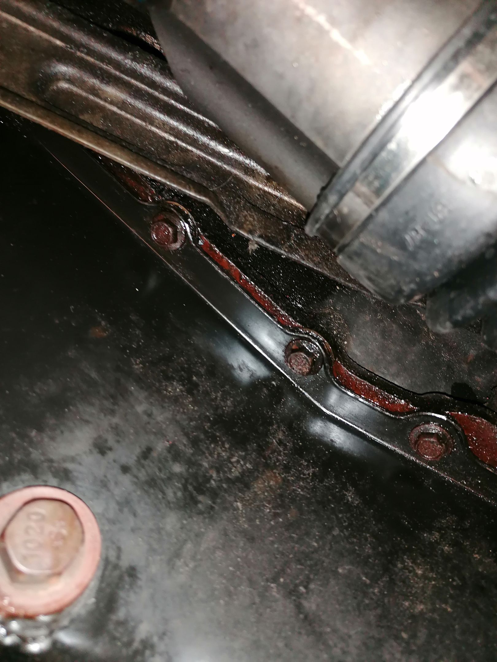

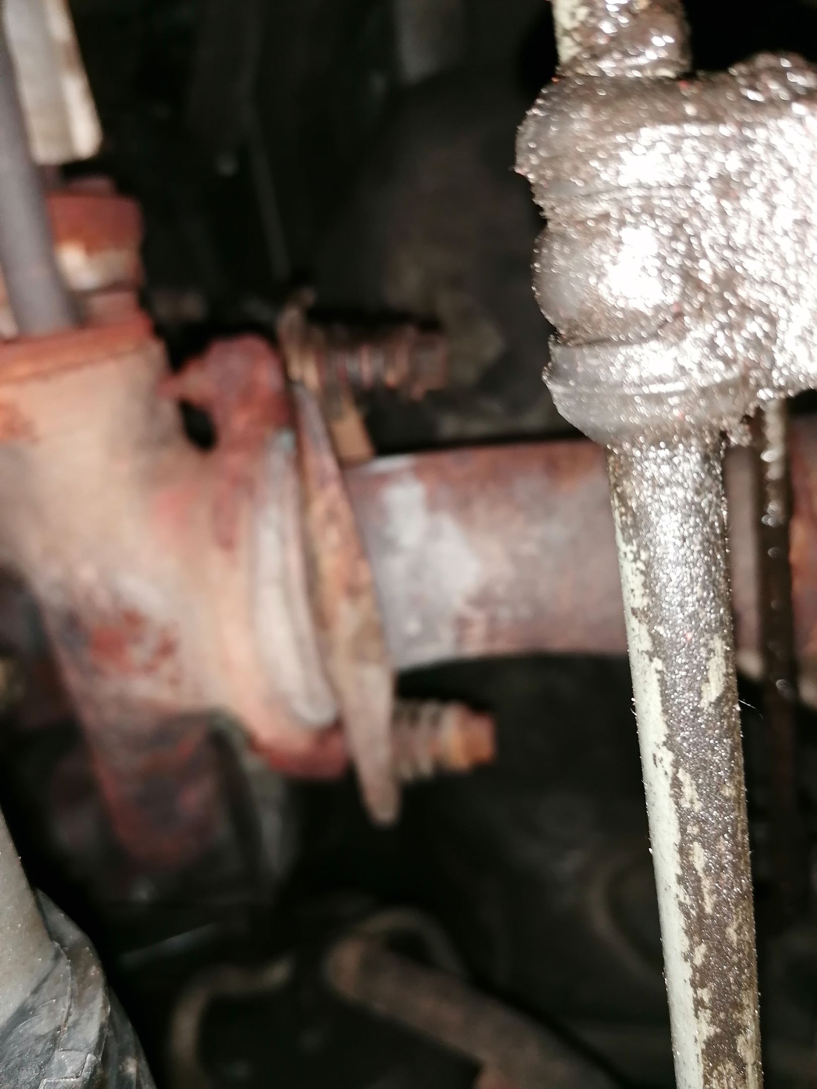

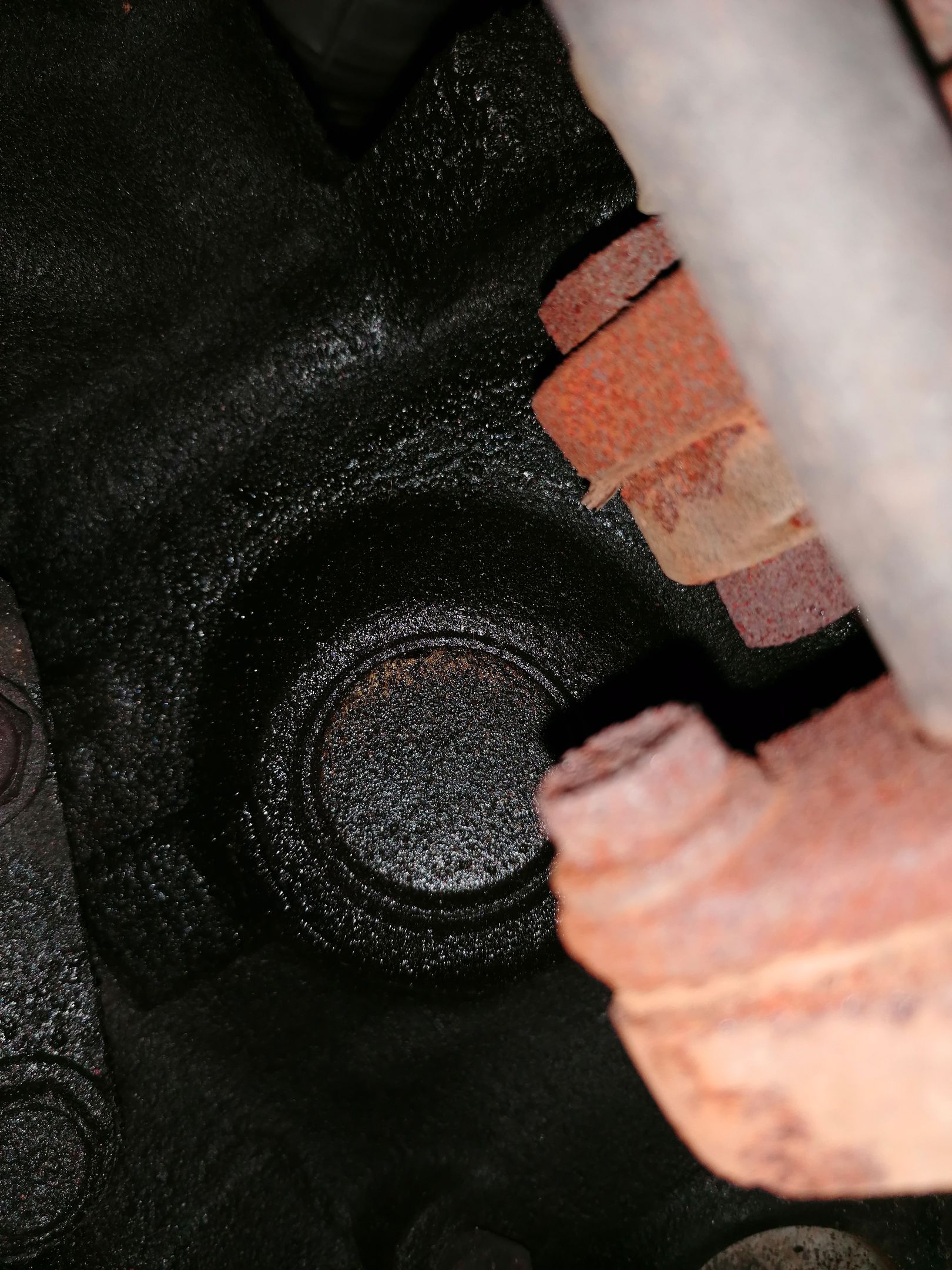

    Hallo Gemeinde,
    Hier ein Kleines Update
    Das Hämmern ist weg auf einmal ,hatte ihn ja auf den Hof gefahren und ein Video gemacht gepostet auf Whatsapp.
    Nichts Mehr na ,Vor Führ Effekt ,nur das mit dem Öldruck ist Geblieben.
    Heute habe ich ihn Hochgebockt und mich mal drunter gelegt ,weil er ja auch ölt wie Sau.
    Dichtungen sowie Öl Filter sind Unterwegs.
    Nur die Öl Pumpe wenn die ein weg hat ,würde die doch nichts mehr machen oder??
    Ich habe mal ein paar Bilder vom Motor gemacht von unten Ölwanne etc.
    nachdem ich sie Sauber gemacht habe. Ist halt wild Fotografiert weil ich das Handy einfach überall
    reingehalten habe .Hoffe ihr könnt damit was Anfangen!!!!!

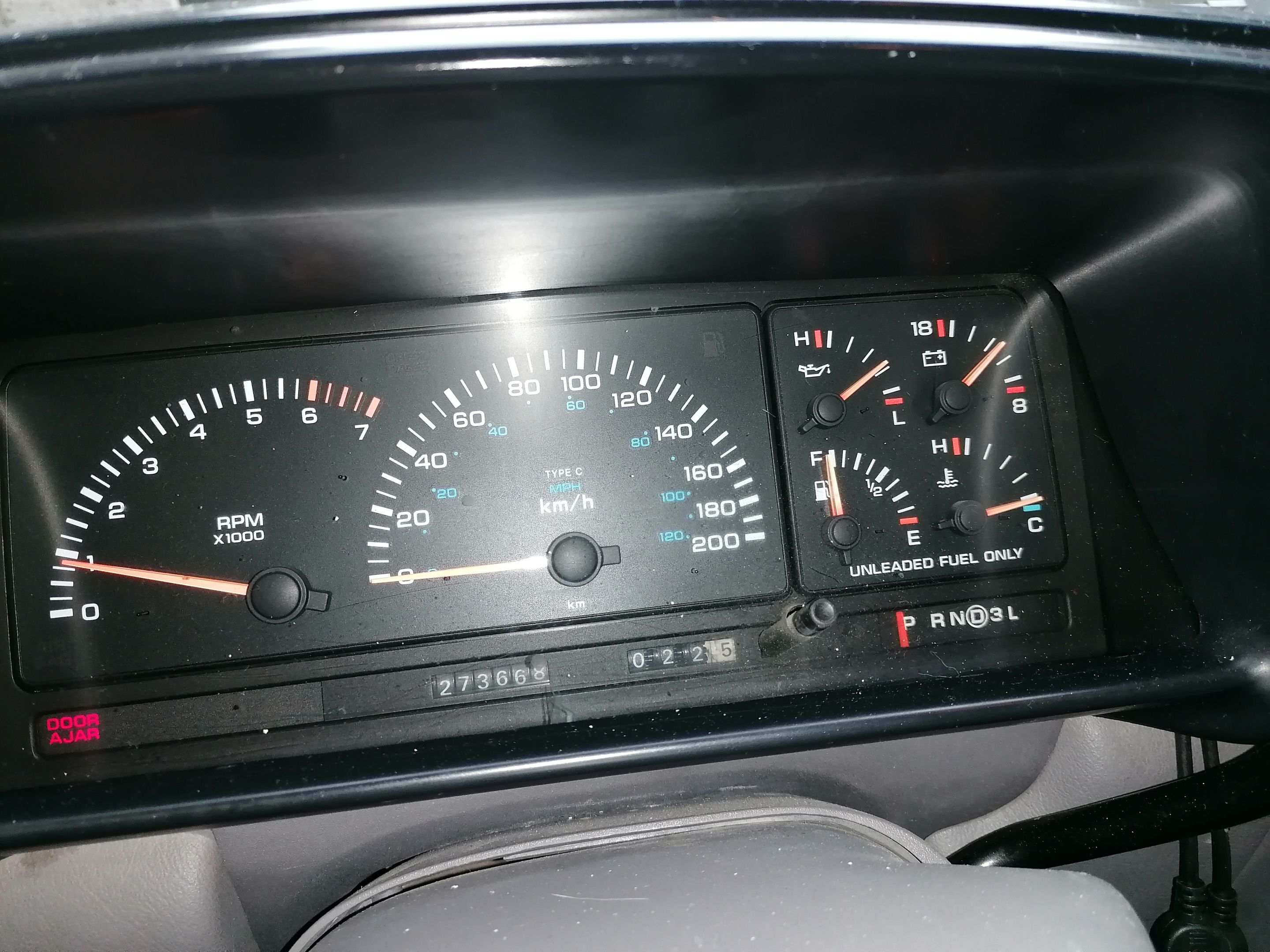

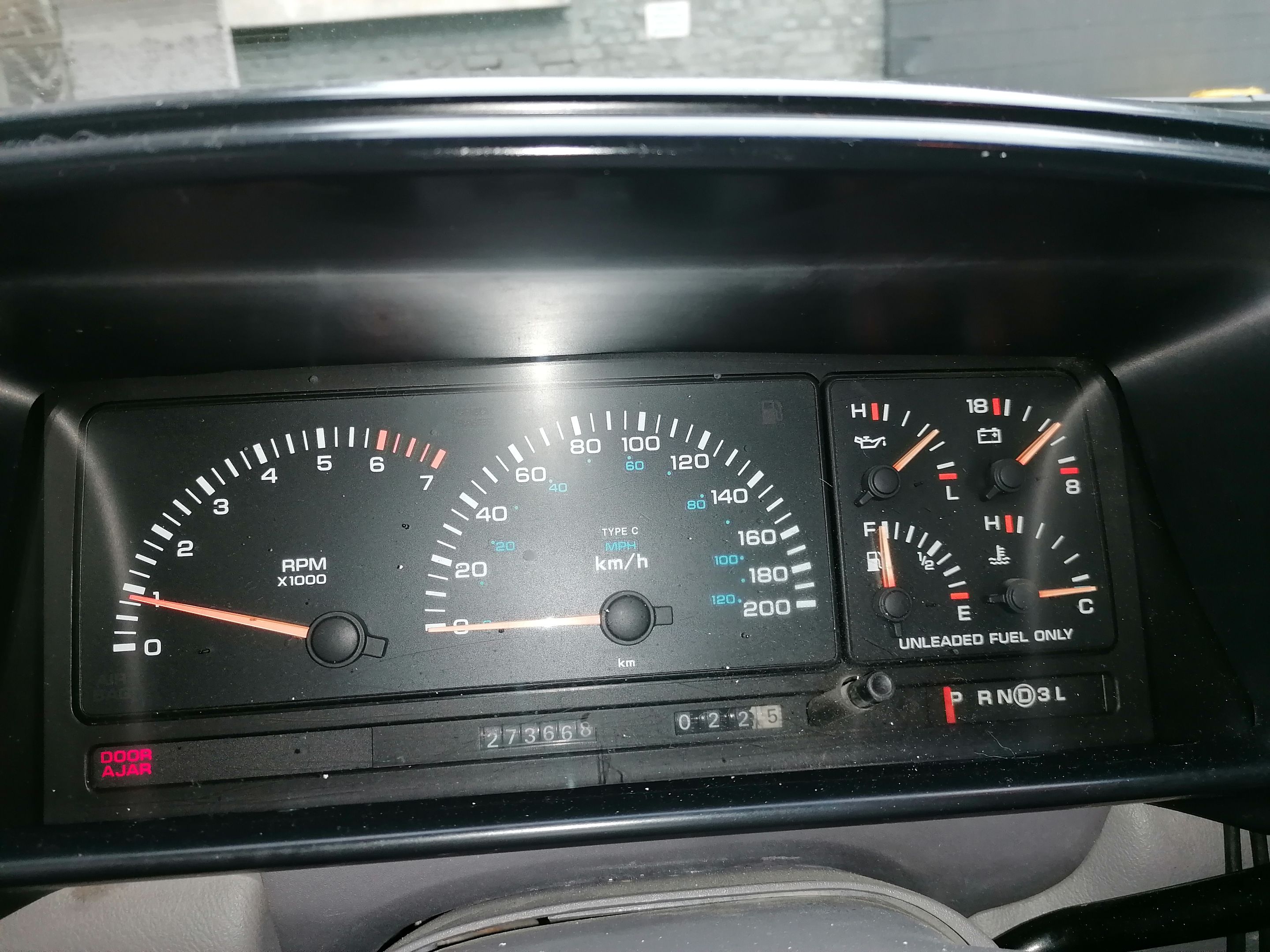

    hallo Wolfram
    Danke für die Antwort.
    Die Nadel der Öldruck Anzeige stand sonst immer in der Mitte,
    Stellenweise ging sie auf einmal auf null ging wieder rauf und blieb 1 strich unter mitte stehen
    und schwankte weiter auch während der Fahrt. Nur nicht so Doll
    Ich meine auch beobachtet zu haben ,das beim beschleunigen der druck hoch ging.
    ich werde den jetzt piano auf den Hof Fahren und loslegen.
    Ölpumpe bestell ich jetzt ne neue sowie ein Dichtungssatz.
    Der Ölfilter ist nicht alt.
