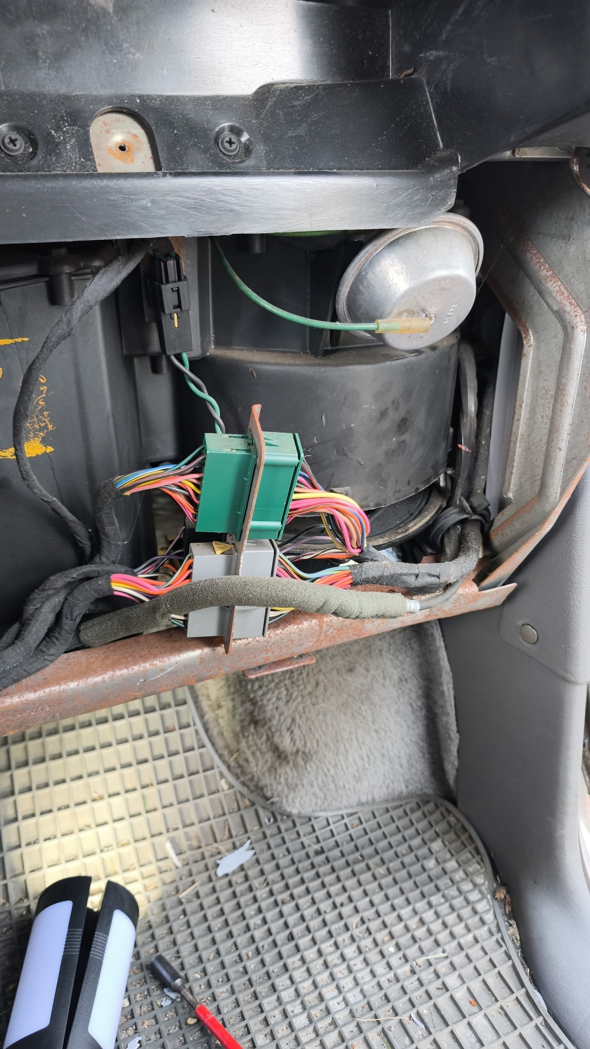

    Auf dem Treffen in Melsungen war ich gezwungen durch leichten Beschlag der Scheibe die Lüftung einzuschalten.
    Es polterte furchtbar so als würde man ein Tier durch den lüfterkasten jagen.
    Vermutung war direkt Mist Marder in der Karre
    Nach dem Treffen also erstmal ran an den Kram und gucken wen oder was wir da eingefangen haben.
    Ist ja etwas Fummelig das ganze Plastikgedöns zu entfernen aber wenn man das einige Male gemacht hat geht es fast wie von selbst.

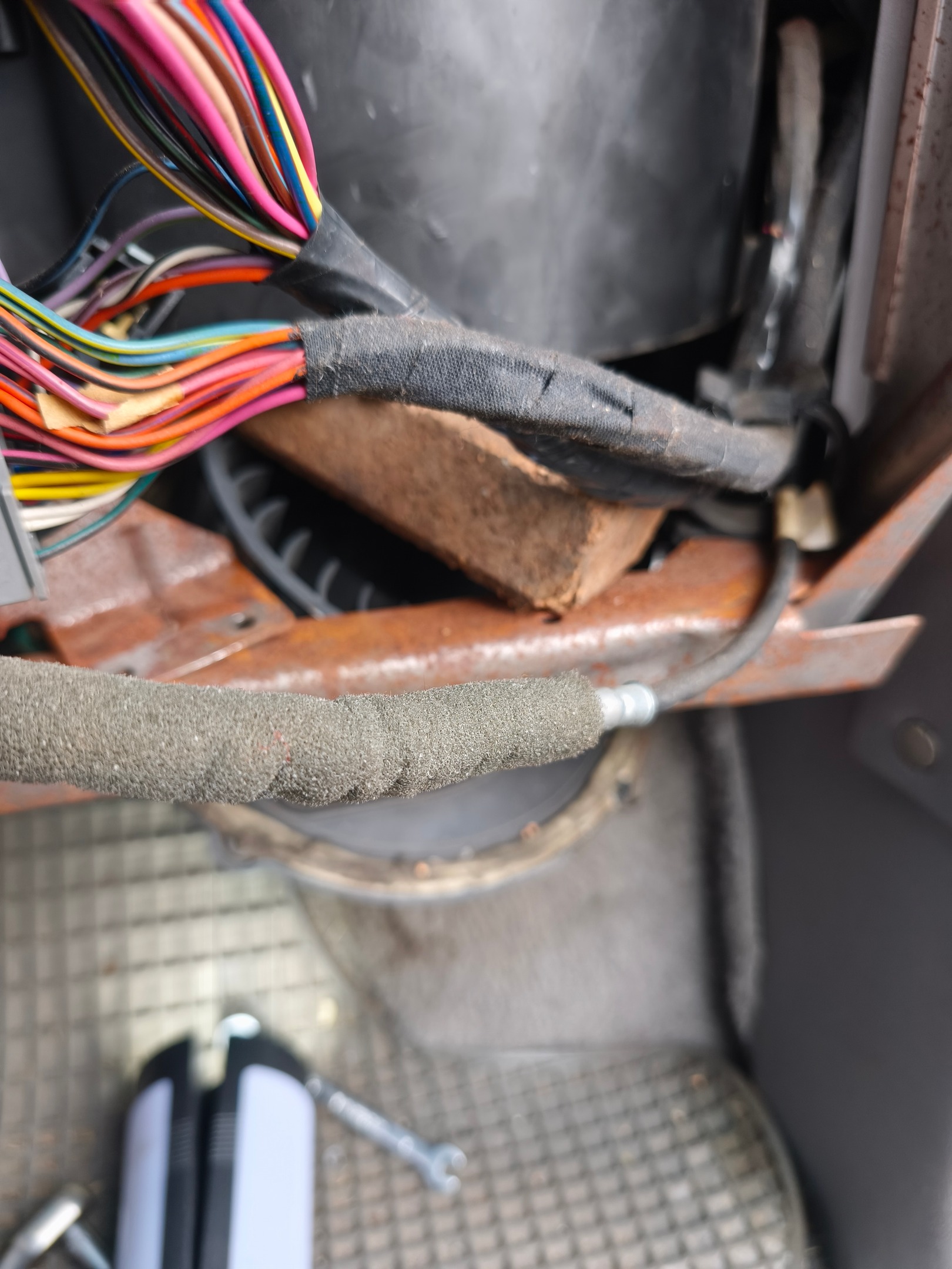

    Gut ist das man den rechten runden Behälter von unten öffnen kann somit entfällt der komplette Ausbau des Dashboards.

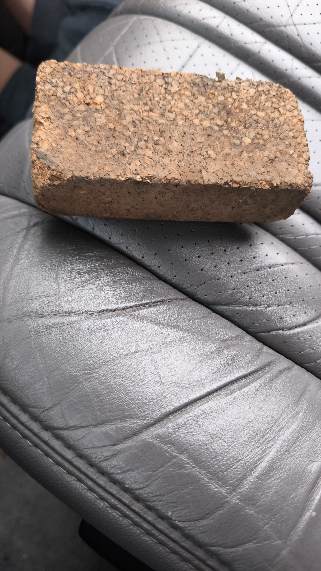

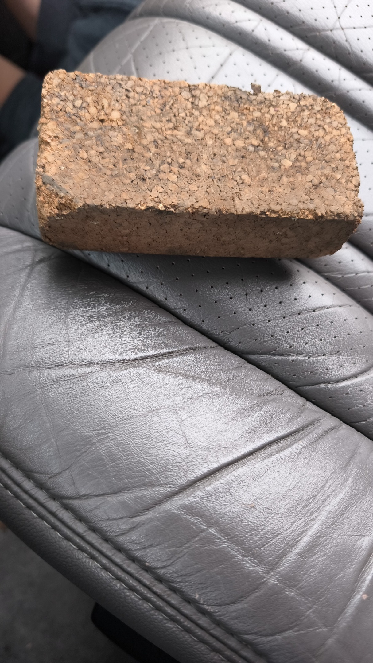

    Soweit so gut...schrauben rausgefumnelt und beim öffnen kam uns das Tier schon entgegen.
    Eine Seltene Spezies aus den USA hatte sich wohl 30biahre dort versteckt.
    Eine sogenannte Korkratte kam zum Vorschein.
    Sehr selten aber es gibt sie.
    Wer Interesse an der Haltung einer 30 Jahre alten leider sehr steifen Korkratte hat kann sich bei uns melden.
    Ende gut alles gut. Lüftung läuft wieder wie geschmiert. :thumbup:
