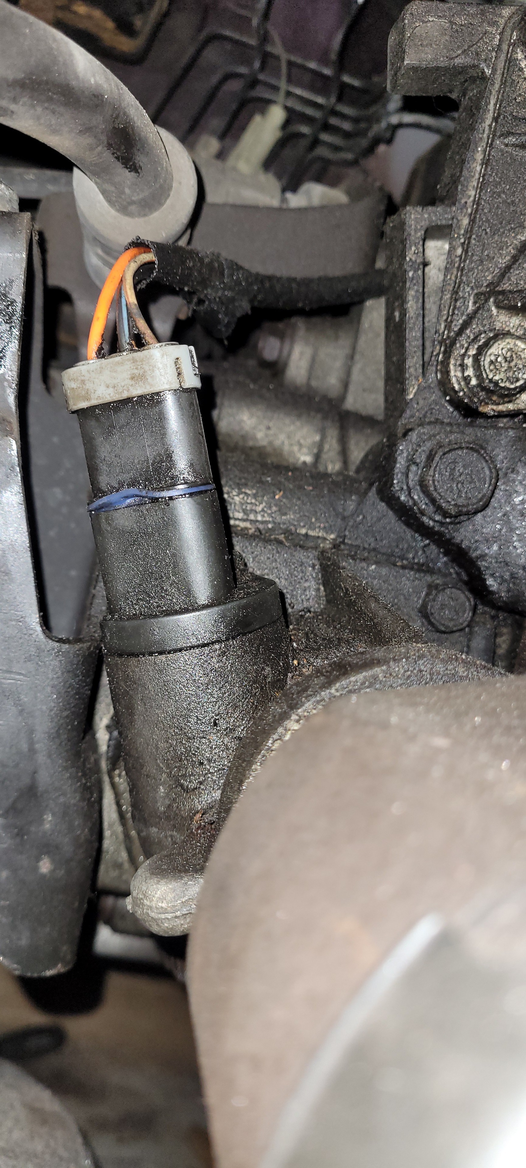

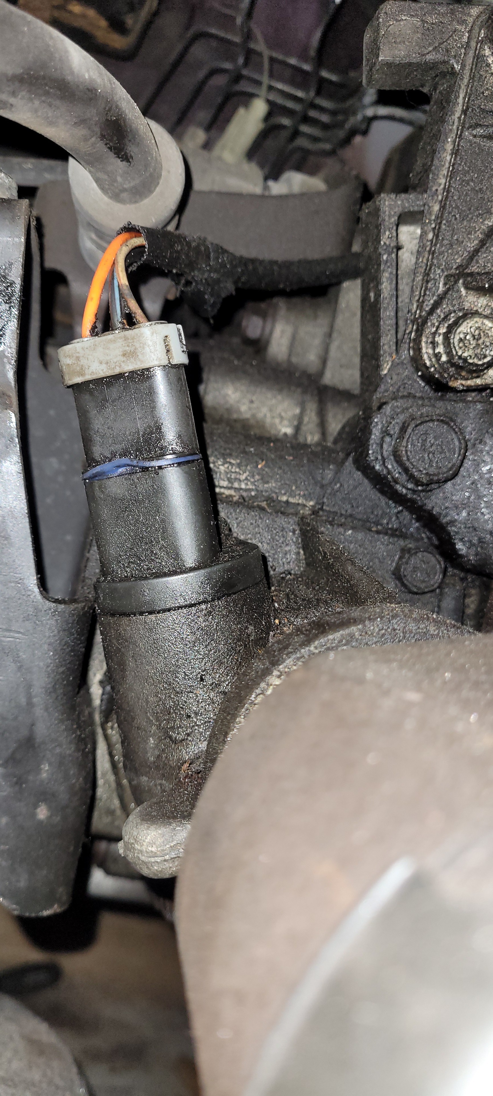

Ich habe vor kurzem 2.5 Benziner 98ps gekauft und bin ich am suchen nach einer sensor er ist undicht. Kann mir jemand helfen? Lg Remi

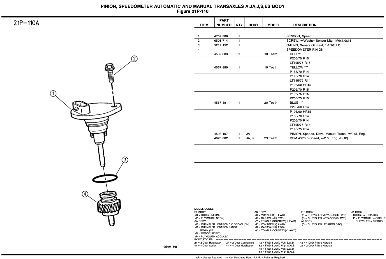

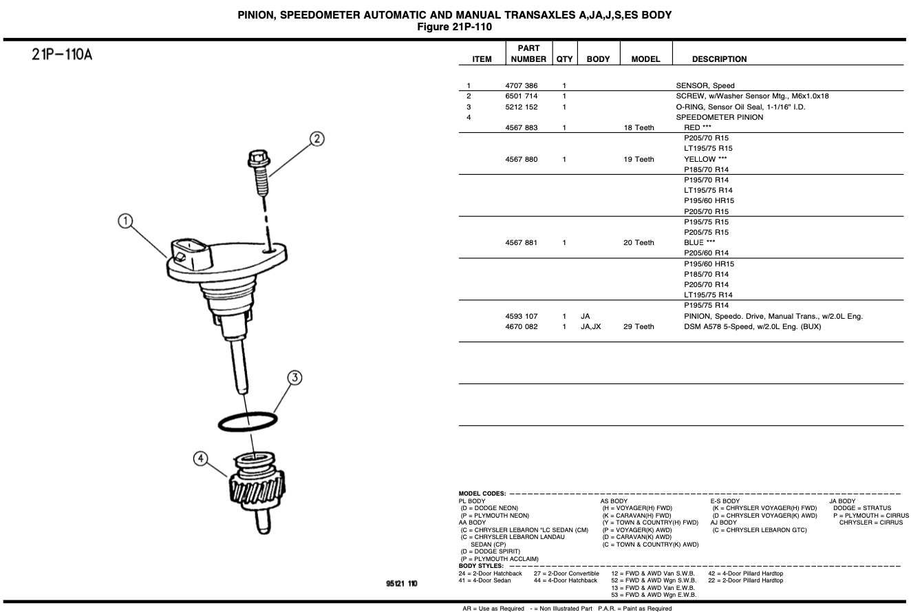

das Sensor ist der Geschwindigkeitsabnnehmer für Tacho und/oder Motorsteuergerät.
Ich weiss nicht ob und wo man den Sensor kaufen kann, aber vielleicht ist es ja nur der Dichtring?
Hier ein Screenshoot aus dem Teilekatalog im Wiki, 1995er, Kapitel 21P, Abbildung 110
Der Dichtring hat die Teilenummer 5212152 bzw. 05212152.
Da stehen auch die Maße vom Ring:
ZitatO-RING, Sensor Oil Seal, 1-1/16" I.D.
