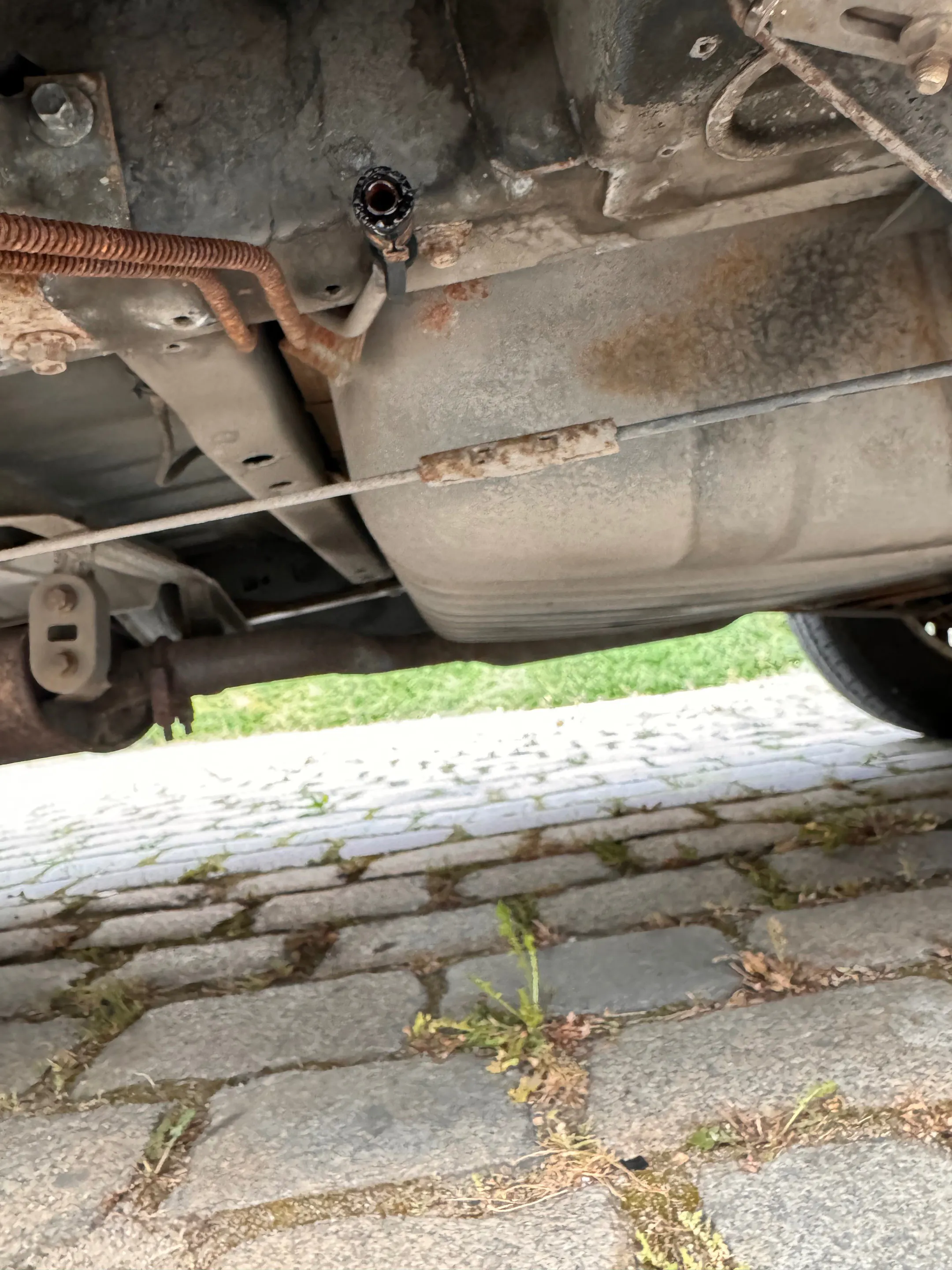

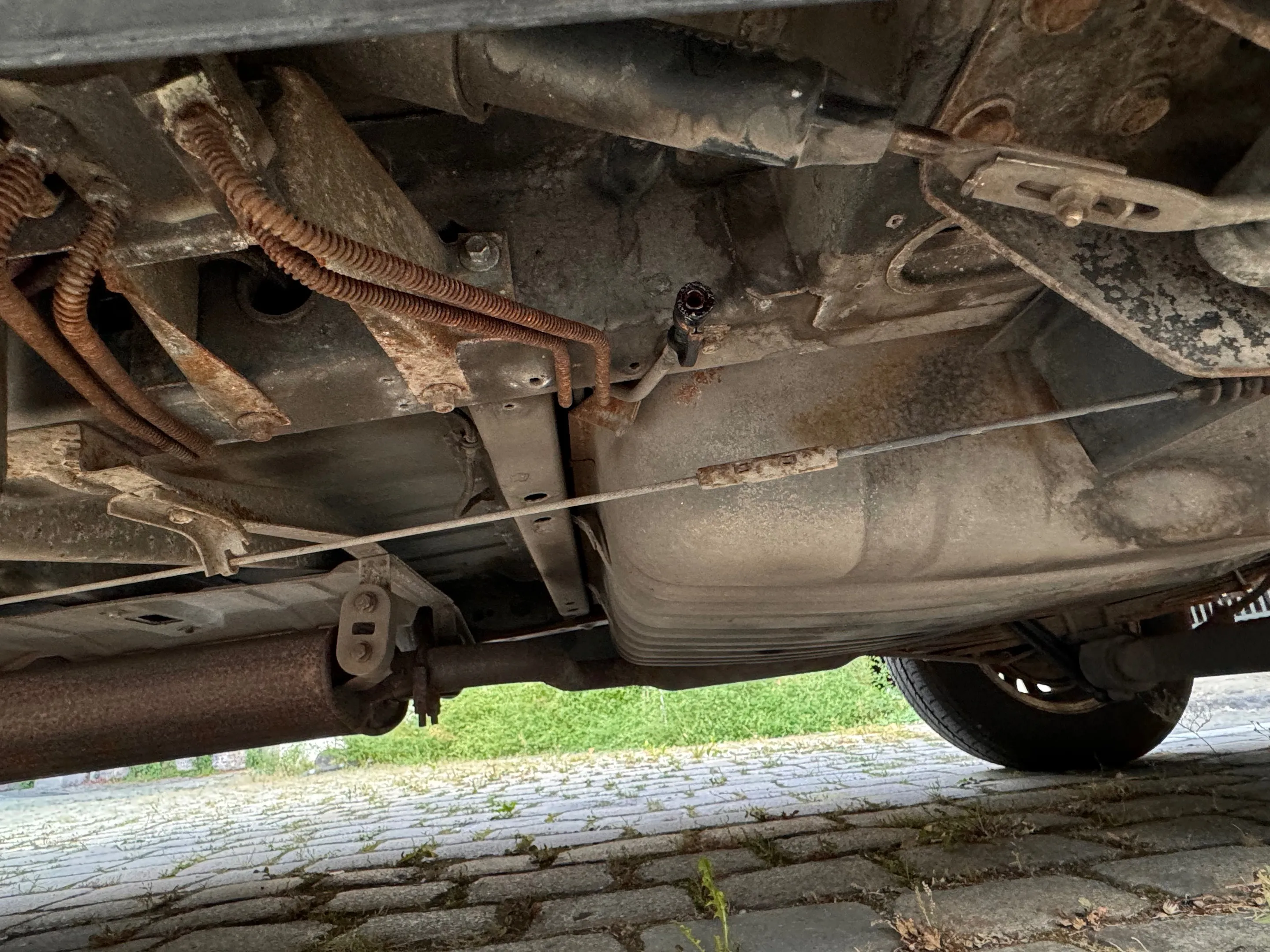

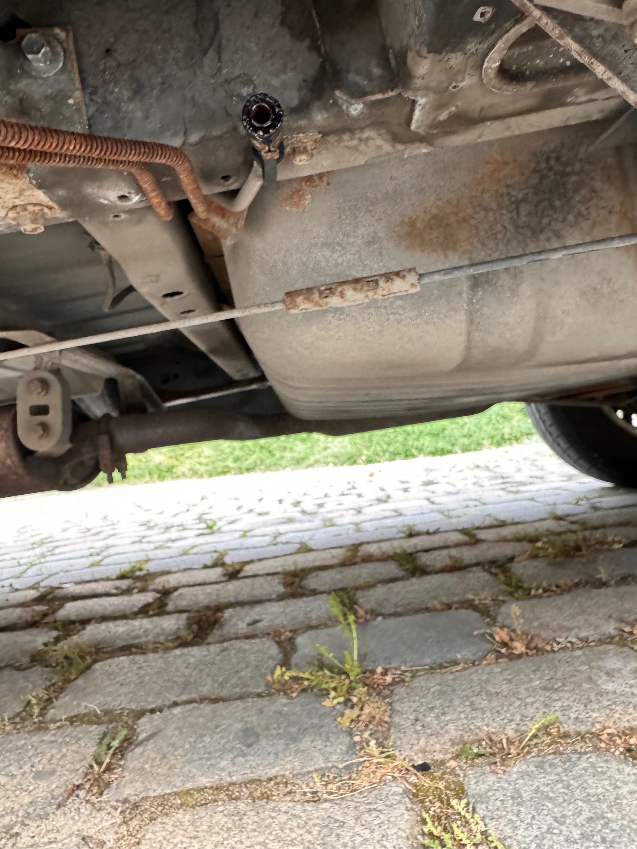

  • Dieses Rohr auf dem Bild war mit einem Gummianschlag versehen. Aber es hat sich komplett aufgelöst.
    Ich fragte mich, ob ich eine neue brauchen und was ist dieses Rohr für.
    einige Hintergrund. Ich fülle den Tank vollständig auf und dann kommt Kraftstoff aus dem Rohr auf dem Bild. Etwa 15 Liter, bevor es aufhörte.
    Für jede Information wäre ich dankbar.

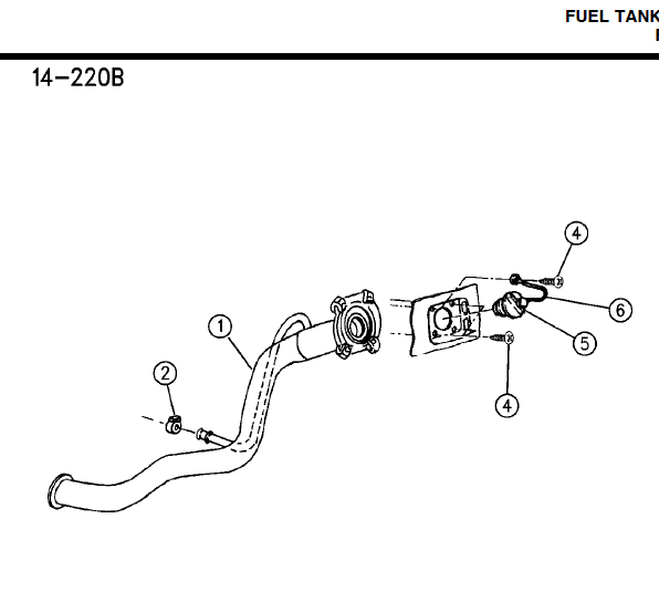

    Nein, keine entlüftung.
    Das Rohr ist um Benzin aus dem Tank zu saugen. Ohne den Deckel läuft es einfach raus.
    Neuen Deckel besorgen, fertig.

    Danke für die Antwort Wolfram.
    Hat mir sehr geholfen, ich hatte schon Angst, dass es etwas Größeres ist.
    Wissen Sie, woher ich eine Ersatzkappe kaufen könnte?
