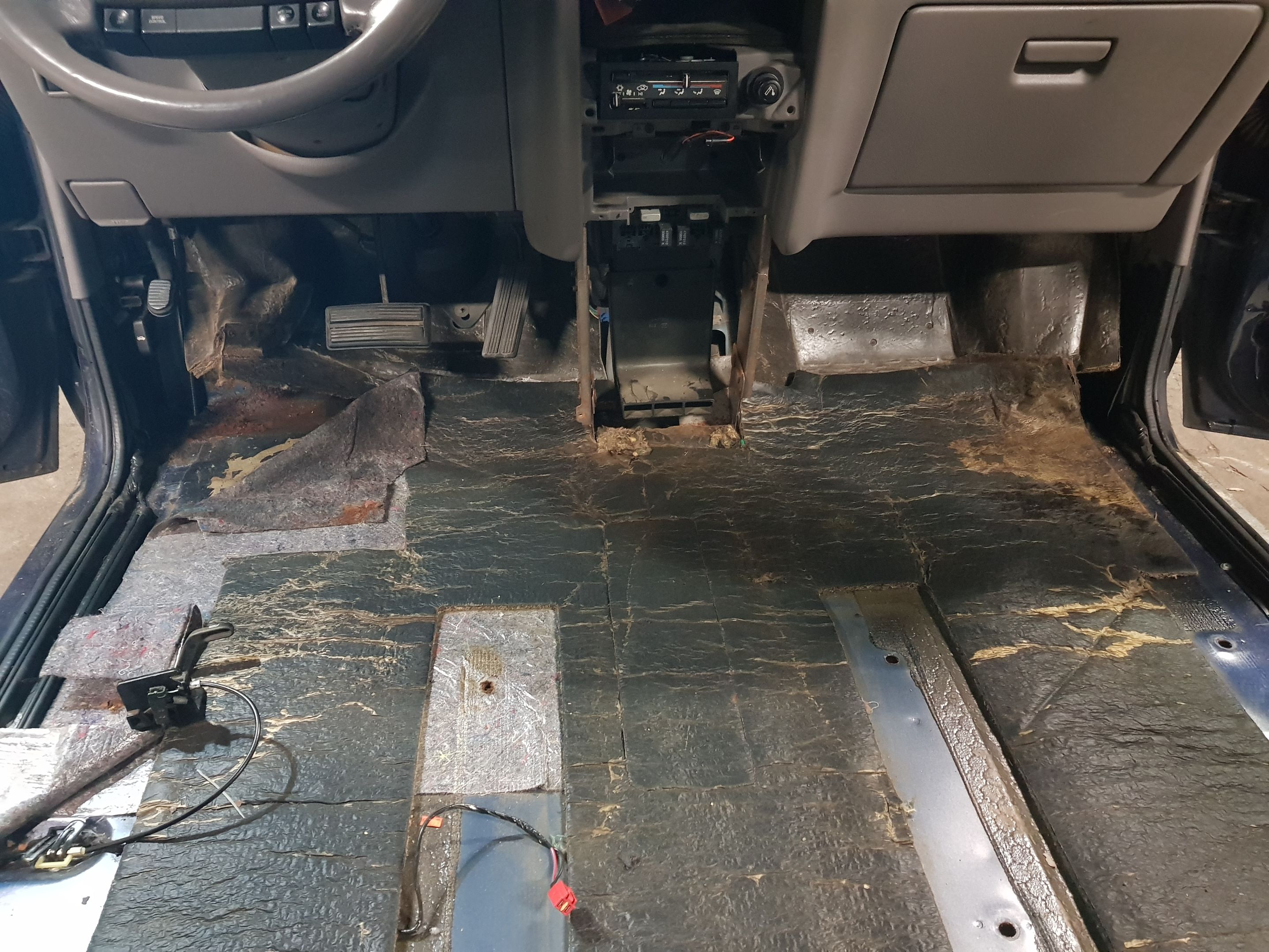

    Ich habe heute mal den Teppich aus meinem Voyager 2 Bj95 entfernt. Vorn rechts und links an den Radkästen war die Dämmung klatschnass. In der Mitte alles trocken. Die Feuchtigkeit zog zwar etwas hoch zum Armaturenbrett, aber ansonsten alles trocken. Nach unten keine Löcher oder so.
    Er stand jetzt längere Zeit nur, also tippe ich auf Regenwasser, was dort ankommt.
    Türdichtungen sehen eigentlich gut aus.
    Habt ihr eine Idee wo das herkommen kann??

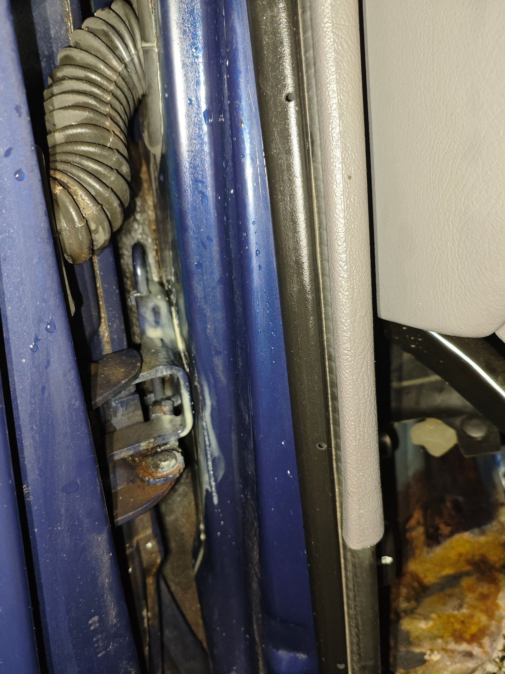

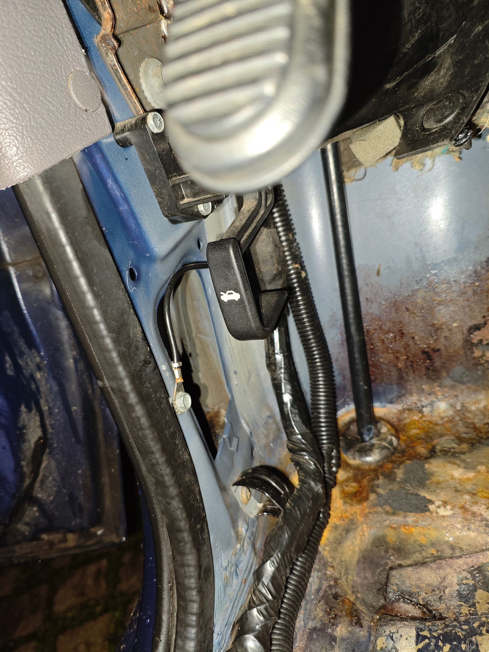

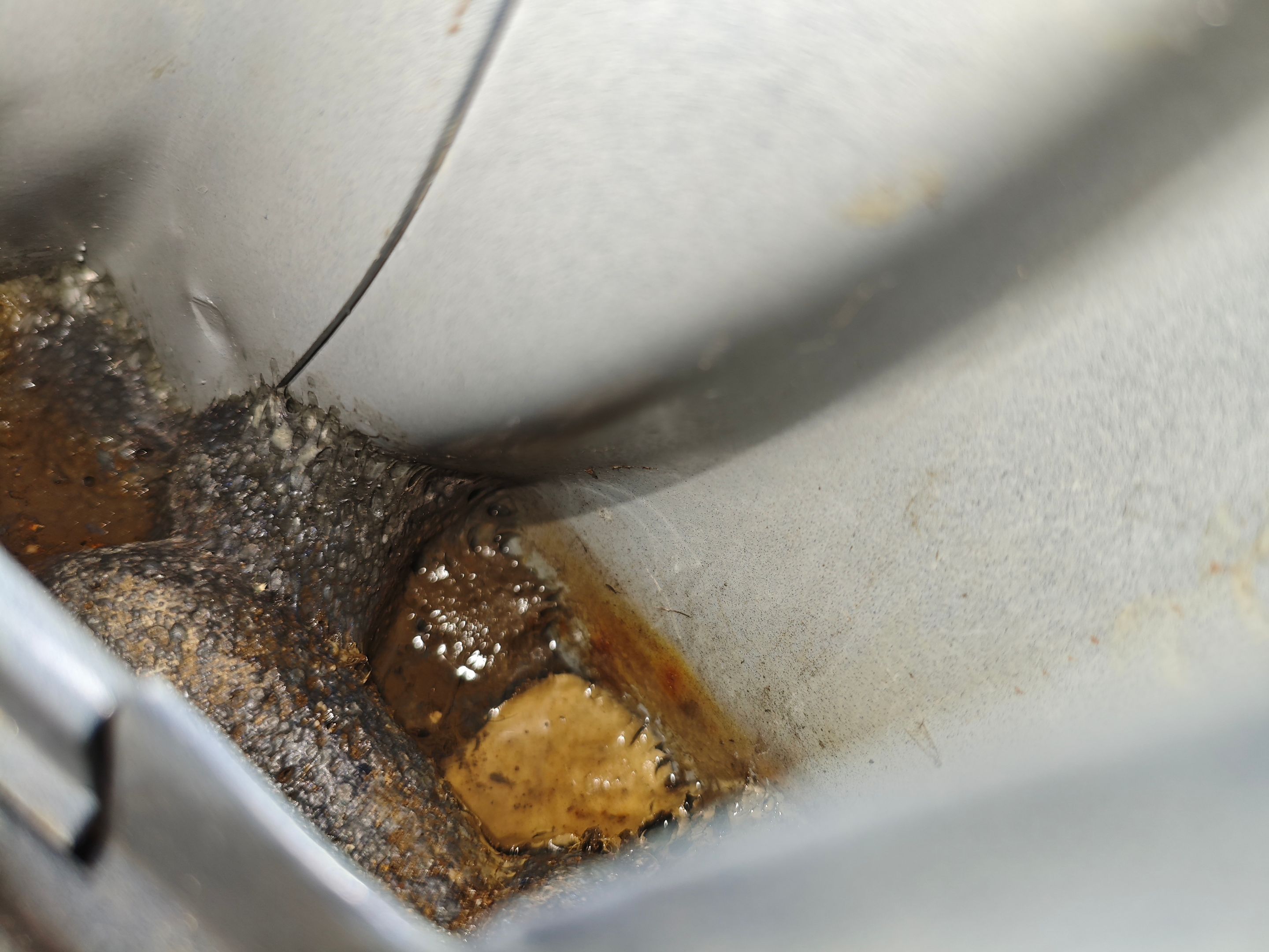

  • Es hat jetzt mal wieder länger geregnet und ich konnte nun die undichte Stelle finden.
    Das Wasser läuft bei über die Befestigung des Türscharniers tropfenweise in die Säule wo das Scharnier verschraubt ist. Die Säule endet meines Erachtens im Schweller, ist aber dort nochmal ausgeschäumt.
    Frage 1: Weiß jemand, ob die Säule dort zum Schweller dicht ist und hat der Schweller ggf. einen Ablauf? Bzw.: Wenn dort in die A-Säule Wasser reinkommt, ist es dann normal, dass es sich staut und in den Innenraum läuft?

    Türscharnier - undicht (das weiße ist Hohlraumversieglung)
    A-Säule von Innen - durch das Loch ist Wasser zu sehen

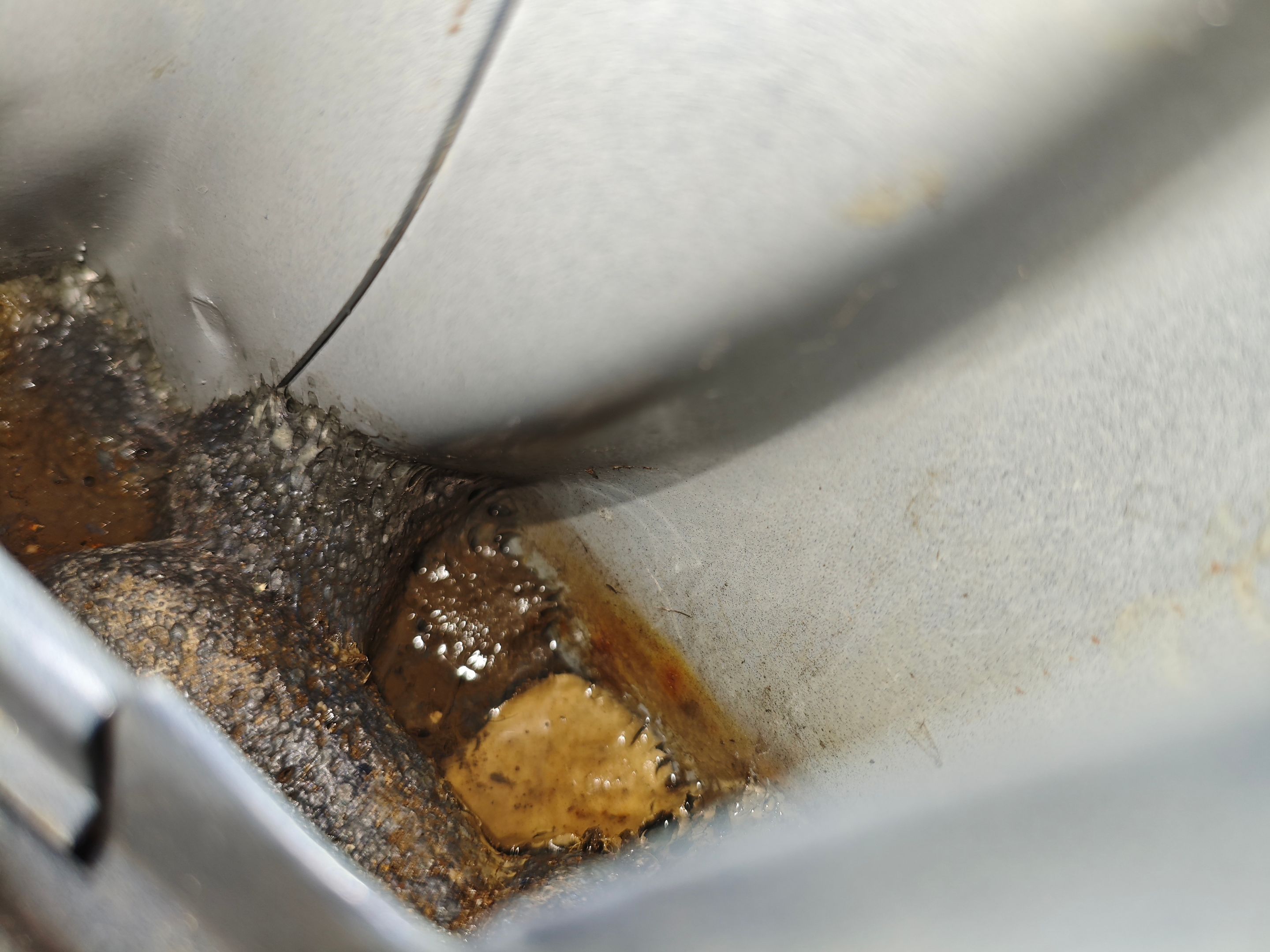

    in dem Loch - ausgeschäumter Übergang von A-Säule zum Schweller
  • Die Säule endet meines Erachtens im Schweller, ist aber dort nochmal ausgeschäumt.
    Ja, die Säule geht bis zum Schweller runter und in ihn rein. Die Stelle bringt Stabilität in die Karosse.
    Was mich aber stutzig macht ist, das du sagest die Säule sei ausgeschäumt. Meinst du damit ihr ganzes Volumen ist voll Schaum?

  • Meinst du damit ihr ganzes Volumen ist voll Schaum?
    Nein. Das ist nur unten am Knick zum Schweller ausgeschäumt. Auf dem letzten Foto in meiner letzten Antwort sieht man den schwarzen Schaum mit braunem Gammel. Das scheint schon irgendwie dicht zu sein.
