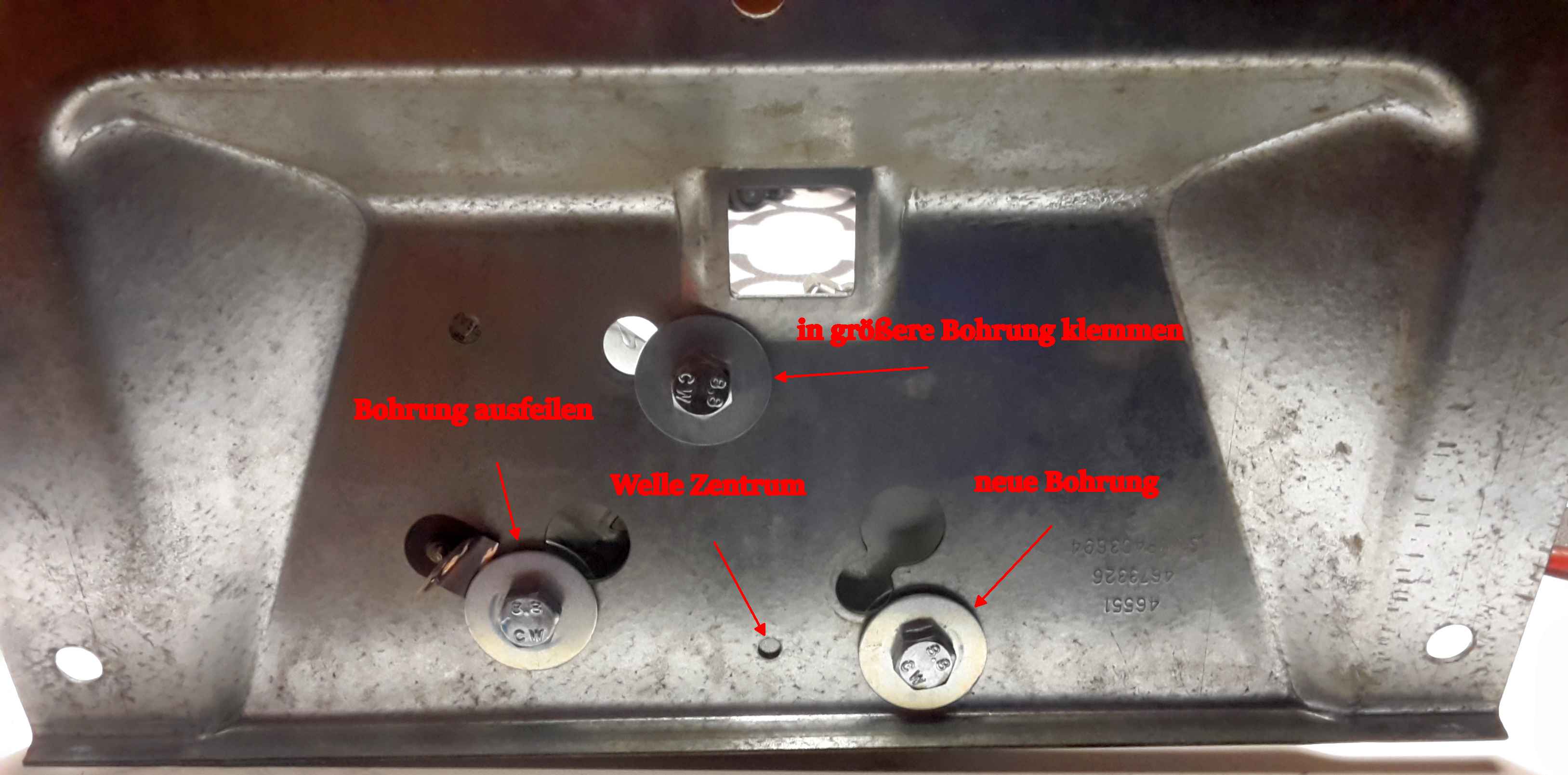

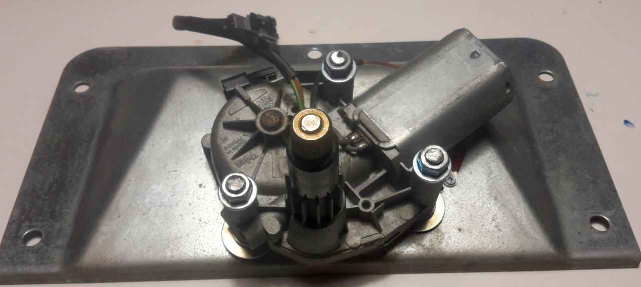

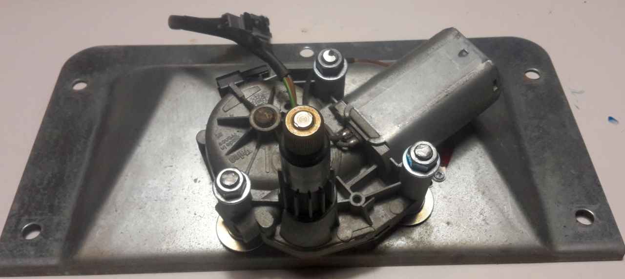

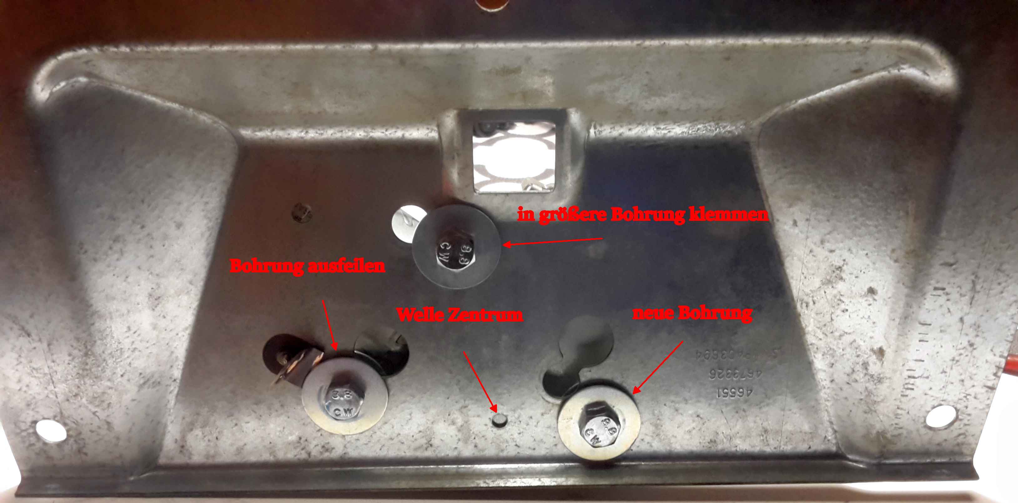

  • Ein passender Heckscheibenwischer-Motor für den ES ist kaum zu finden. Nachdem meiner hoffnungslos festgefressen war, hab ich ihn durch einem jüngeren vom GS ersetzt.
    Die Bauhöhe des Heckscheibenwischer-Motors vom GS ist identisch, die Geometrie der Befestigungsschrauben leider nicht. Es muss aber nur ein neues Loch in der Montageplatte gebohrt und ein Loch mit der Feile etwas versetzt werden. Für die dritte Schrauben kann man sich mit einer breiten Karrosserie-Beilagscheibe helfen und in die bestehende größere Bohrung klemmen..
    Er muss so positioniert werden, dass das kleine Loch mit der Scheibenwischerwelle zentrisch ist.

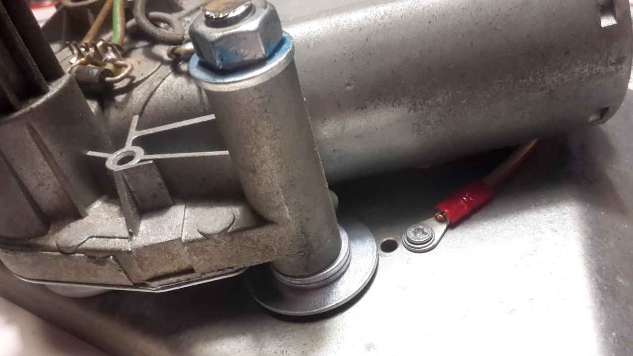

    Als Halteschrauben dienen 8mm Schrauben in einem 8/10mm Überschubschlauch aus PVC.
    Der elektrischer Verbinder sieht beim GS auch anders aus, hier wurde der alte Verbinder angelötet.
    Eine 3.Ader ist als Motor-Masse zusätzlich herausgeführt und wird mit Masse verbunden.
