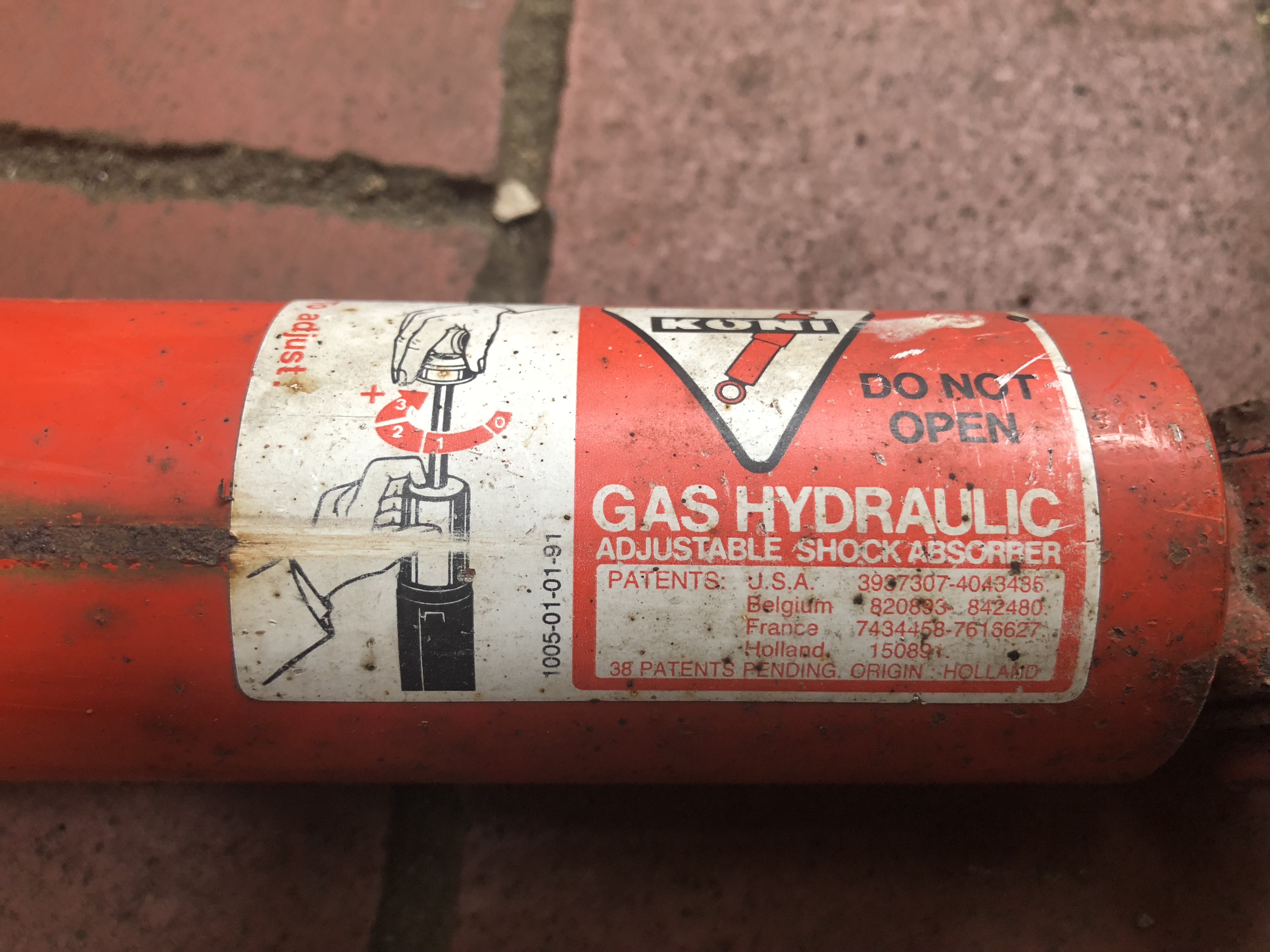

    2 Stoßdämpfer - Koni

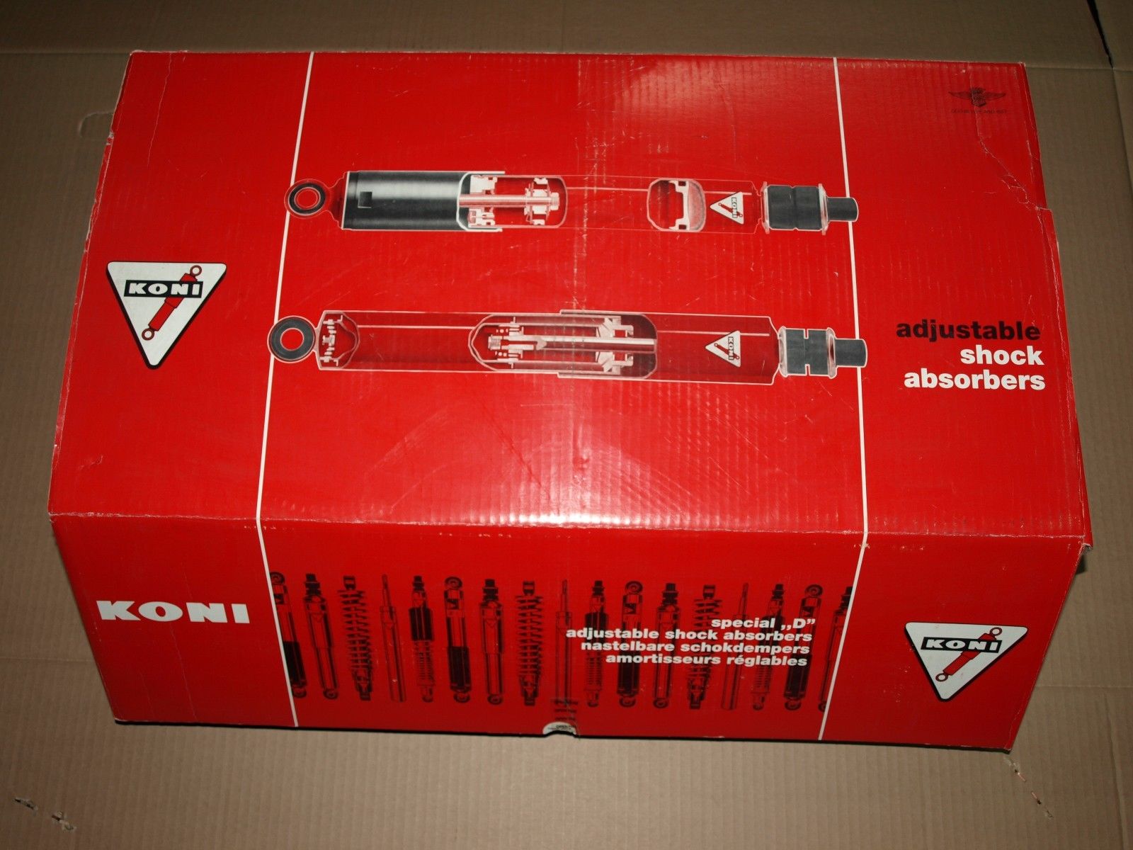

    Koni hat für den Voyager zwei Stoßdämpfer angeboten, nämlich für die Vorder- und für die Hinterachse. Die Verfügbarkeit dieser Teile ist extrem niedrig, da sie nicht mehr produziert werden. H&R hat diese beiden Stoßdämpfer für ihr Angebot ebenfalls verwendet.
    In einem amerikanischen Forum wird erwähnt, dass die vorderen Stoßdämpfer des LeBaron zwar kürzer sind als die des Voyager, aber dennoch verwendet werden können. Bestätigt ist dies jedoch nicht. Die Teilenummern des LeBaron hier deswegen noch zur Vollständigkeit.
    Die Dämpfer der Hinterachse sind einstellbar.

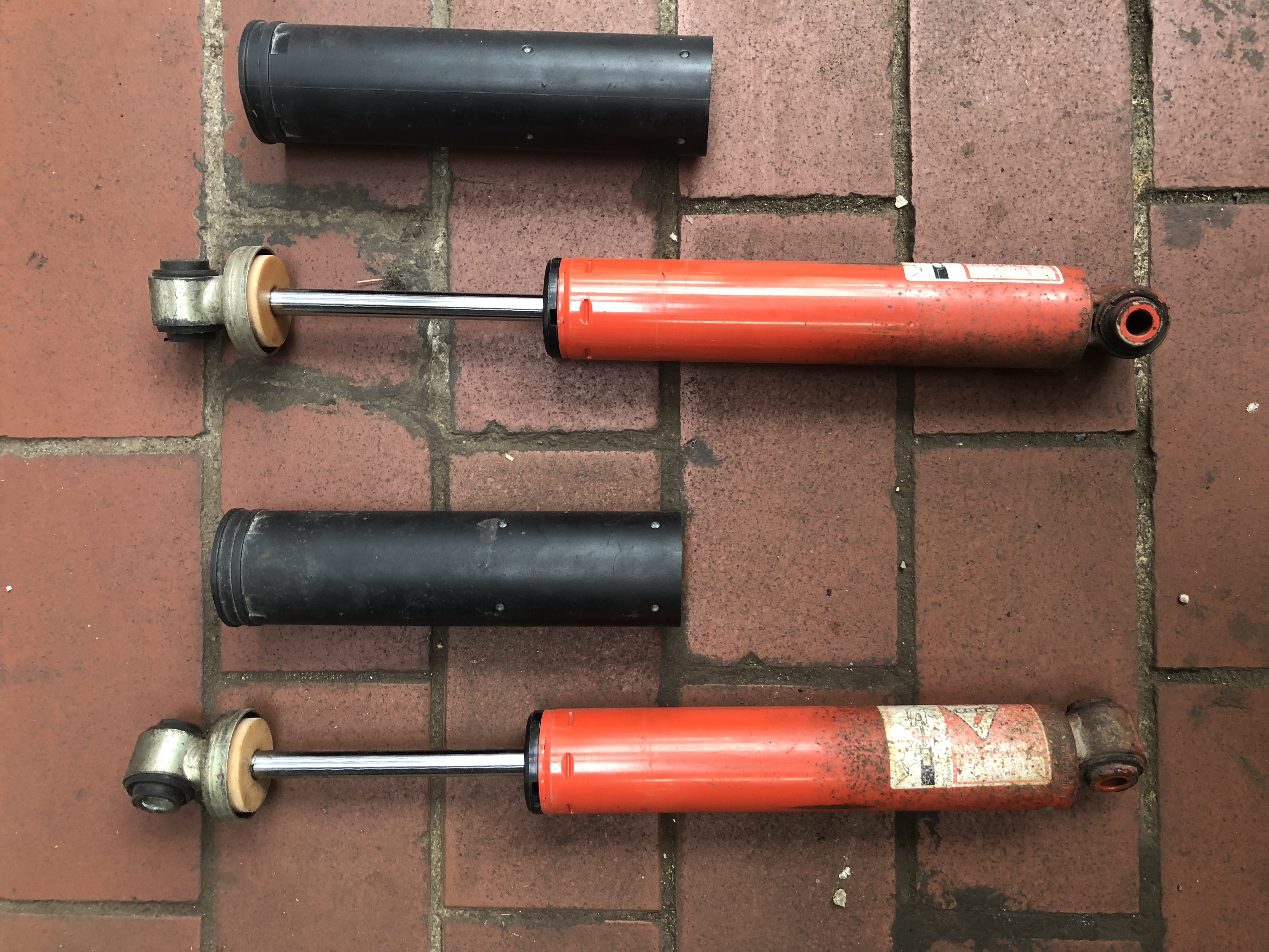

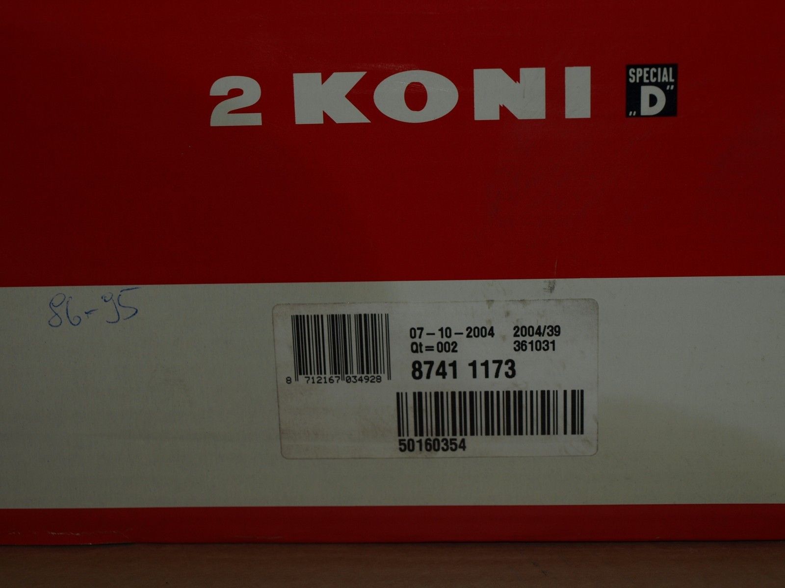

    Voyager, Grand Voyager, Mini-Van (excl. AWD) 86-02.95

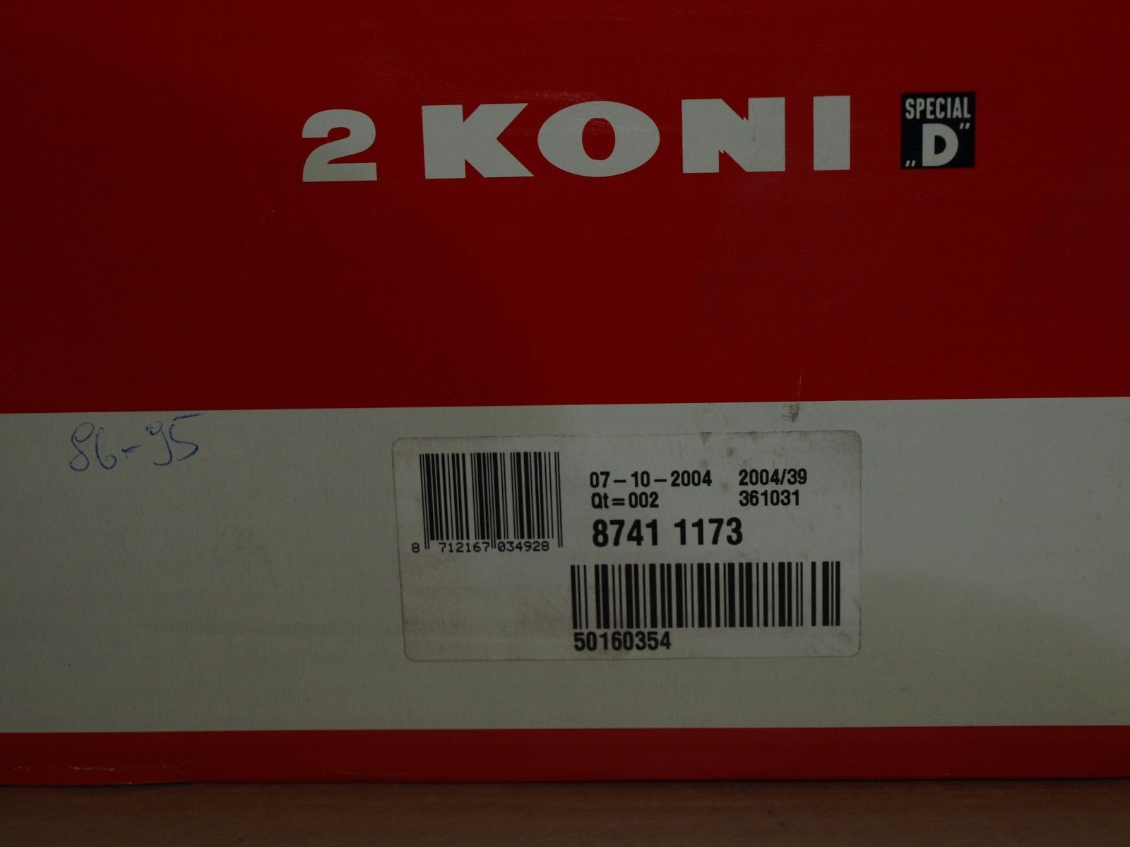

    Artikelnummer Vorderachse Koni: 8741-1173
    Artikelnummer Hinterachse Koni: 30-1381

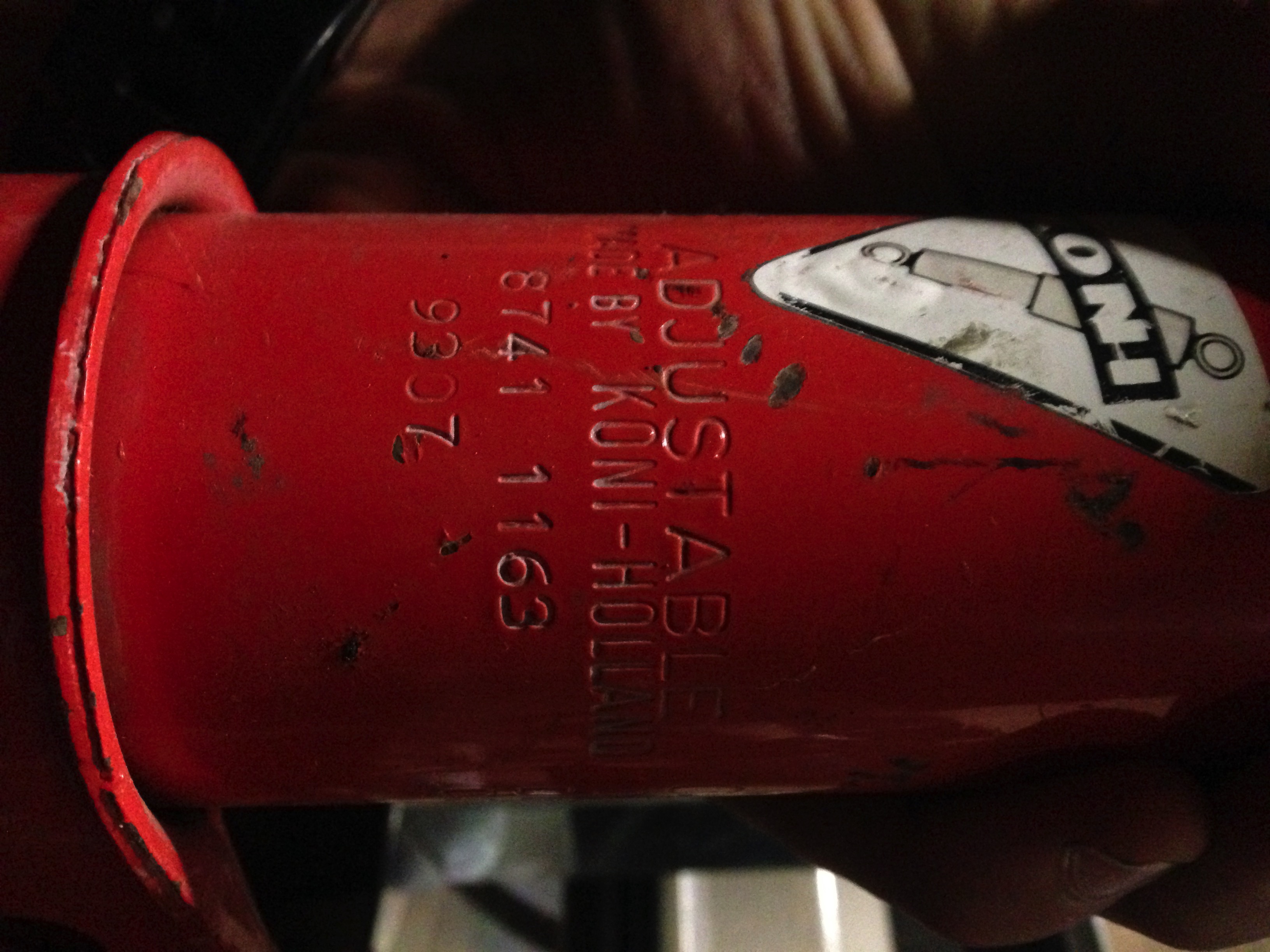

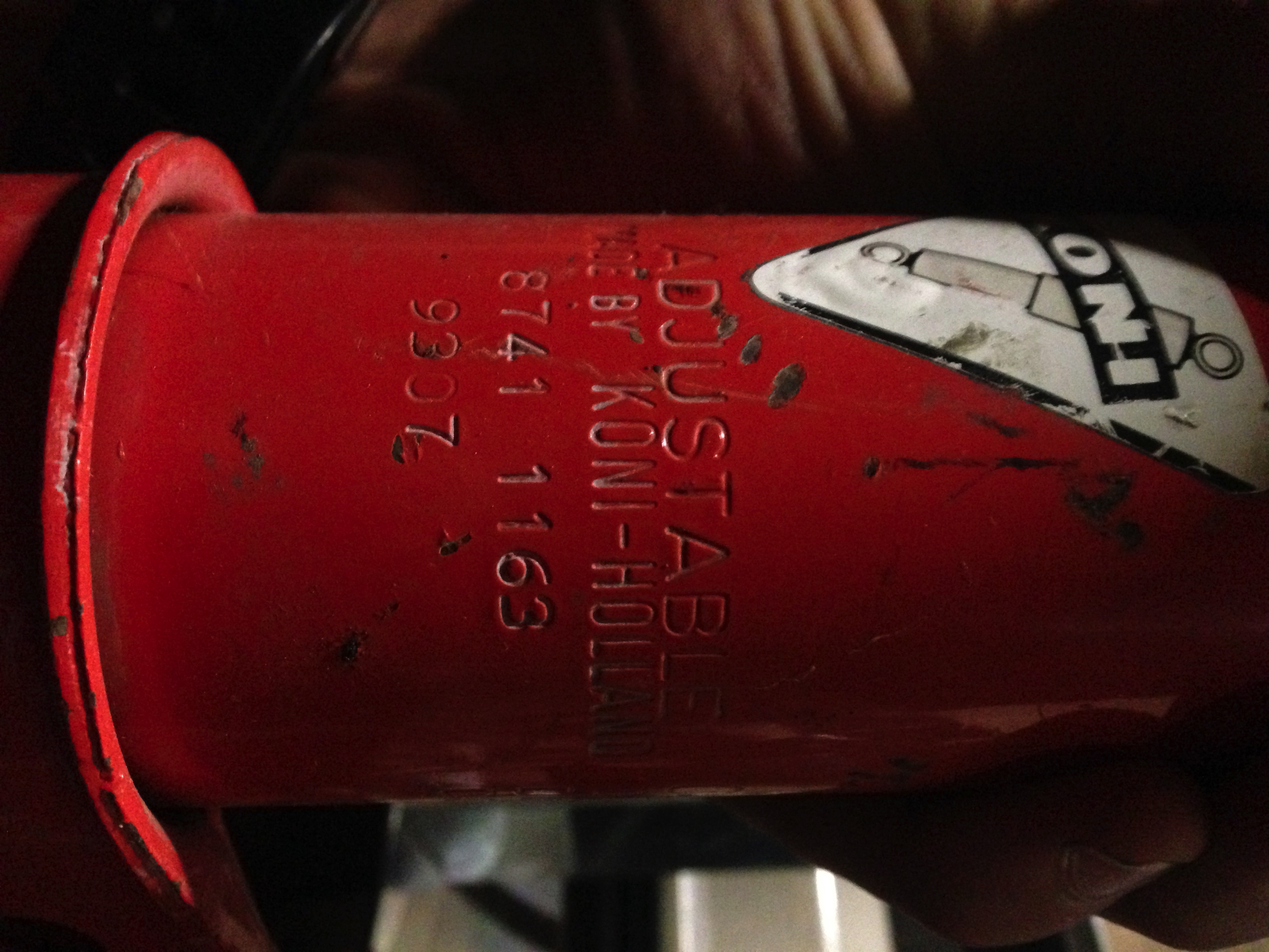

    LeBaron, All Models (Exc. Elec. Susp.) 86-94
    Artikelnummer Vorderachse Koni: 8741-1163
    Artikelnummer Hinterachse Koni: 8040-1050

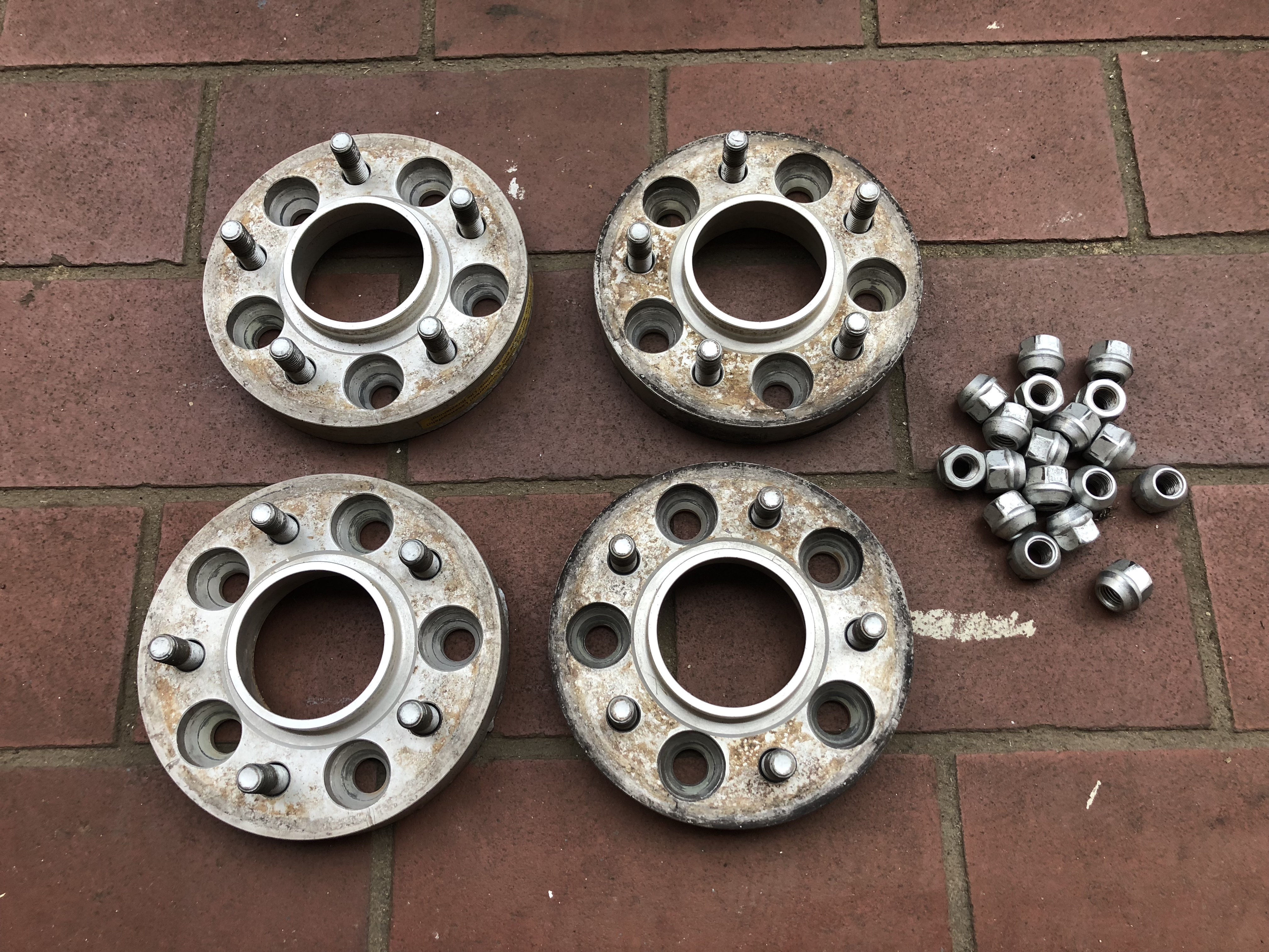

    H&R bietet für den Voyager ebenfalls ein Sortiment an Spurplatten an. Diese werden zwischen Felge und Radnabe/Bremstrommel angebracht und setzen so die Räder weiter nach außen. Es gibt die Varianten 10mm, 30mm und 50mm pro Achse. Zu unterscheiden sind hier die Systeme DRS und DRM. Bei DRS müssen die bestehenden Radbolzen aus den Radnaben/Trommeln ausgepresst werden und längere wieder eingepresst, da ansonsten nicht genug Gewinde zur Verfügung stehen würde um die Felge zu montieren. Bei dem System DRM ist dies nicht nötig. Es werden zunächst die Spurplatten mit den vorhandenen Schrauben an die Nabe/Trommel montiert. Anschließend werden die Räder auf die Spurplatten montiert.

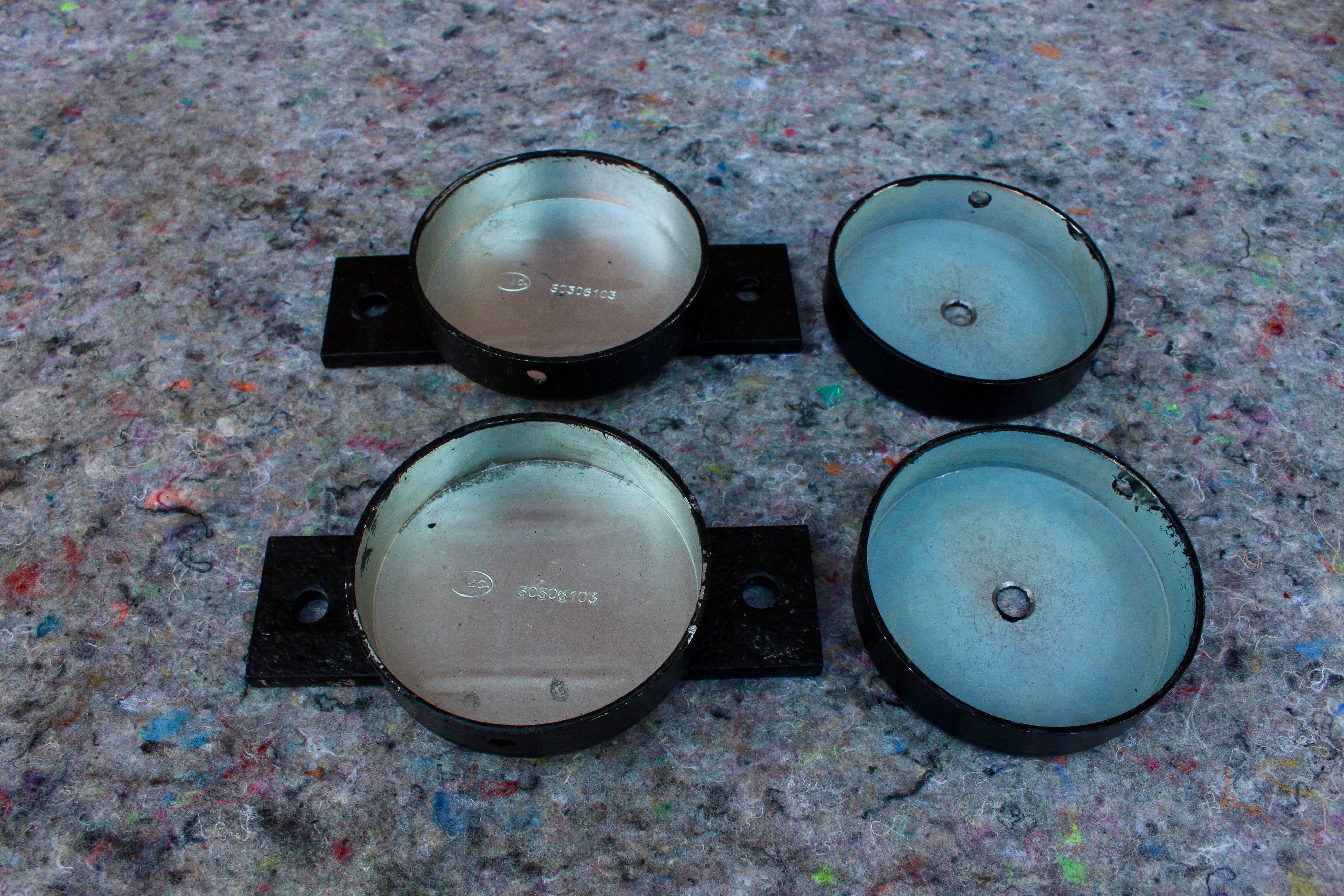

    7 Zusatz-Federn - MAD

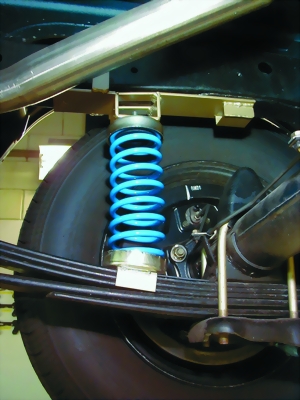

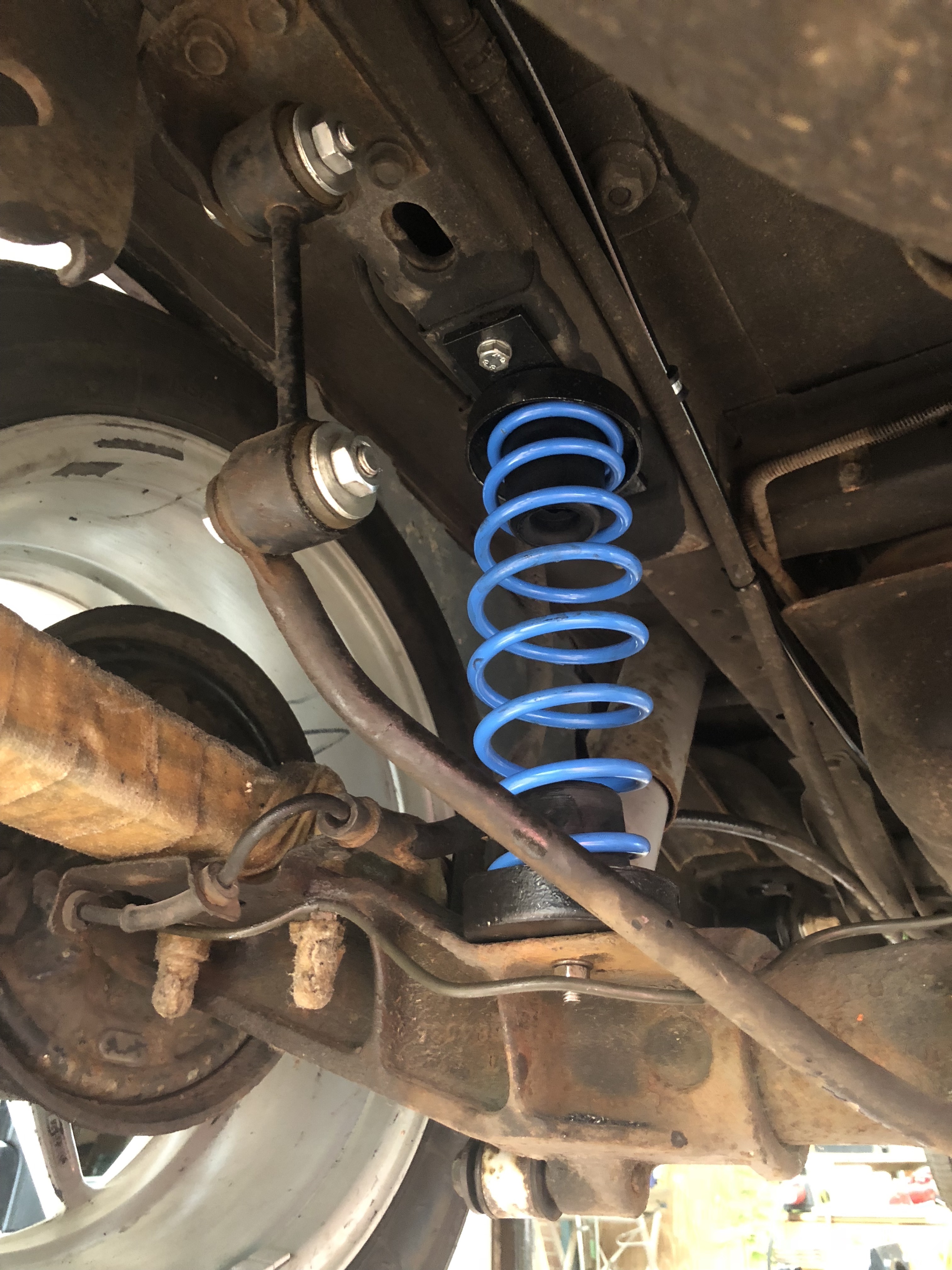

    MAD bietet ein Set an, mit dem an der Hinterachse zusätzliche Federn angebracht werden. Hierbei handelt es sich um blaue Schraubenfedern, die anstelle der originalen Anschlagpuffer eingebaut werden. Momentan (Juli 2017) wird das Set nur noch für geschraubte Anschlagpuffer gelistet. Ein Set für genietete Anschlagpuffer war verfügbar, ist jedoch nicht mehr gelistet. Auch das Set für geschraubte Puffer ist (Stand August 2022) nicht mehr Lieferbar. Sämtliche Teile außer dem oberen Halter sind jedoch einzeln beim Hersteller verfügbar.

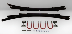

    8 Zusatz-Blattfedern - MAD
    Ebenfalls bei MAD gelistet ist ein Set zur Erweiterung der Blattfedern. Hierbei werden die Blattfedern zerlegt und um zusätzliche Lagen ergänzt. Eine Auflastung auf ein Gesamtgewicht von 2805 KG ist so möglich.
