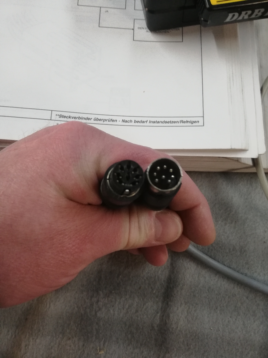

Jetzt weiß ich nicht was du meinst. Meinst vom 6 pöoligen Adapterstecker zum 6 poligem Stecker im Motorraum oder vom Adapter auf den 8 poligem Stecker vom Adapter?

Bin schon wieder bei der Fehlersuche. Am Stecker im Motorraum komme ich in kein Steuergerät. Immer wieder Bus ist offen. Liegt dann wohl an dem nachgebautem Adapter den der Stecker ist ja auch nicht mit BUS + und BUS - belegt. Am Stecker im Innenraum ist der BUS sauber mit 2,5 Volt und auch am PCM, TCM und am Fahrzeugrechner habe ich saubere 2,5 Volt. Wenn ich aber versuche mit dem DRB über den Stecker im Innenraum auf das PCM zu zugreifen, schlägt er mir nur Fahrzeuge bis 1987 mit ganz anderen Motoren vor. Wenn ich über den Fahrzeugrechner mir den PCM-Monitor anschauen will, sagt das DRB immer "No Response"

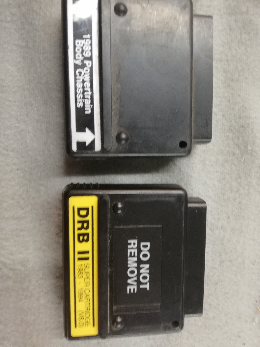

Um in das Motorsteuergerät zu kommen schreibt das DRB irgendwas von einem 16 Poligem Stecker und wenn man dann weiter drückt , kommen nur Varianten bis 1987. Ich habe aber den Einschub bis 1994 im DRB. Das muss ich mir auch nochmal anschauen
