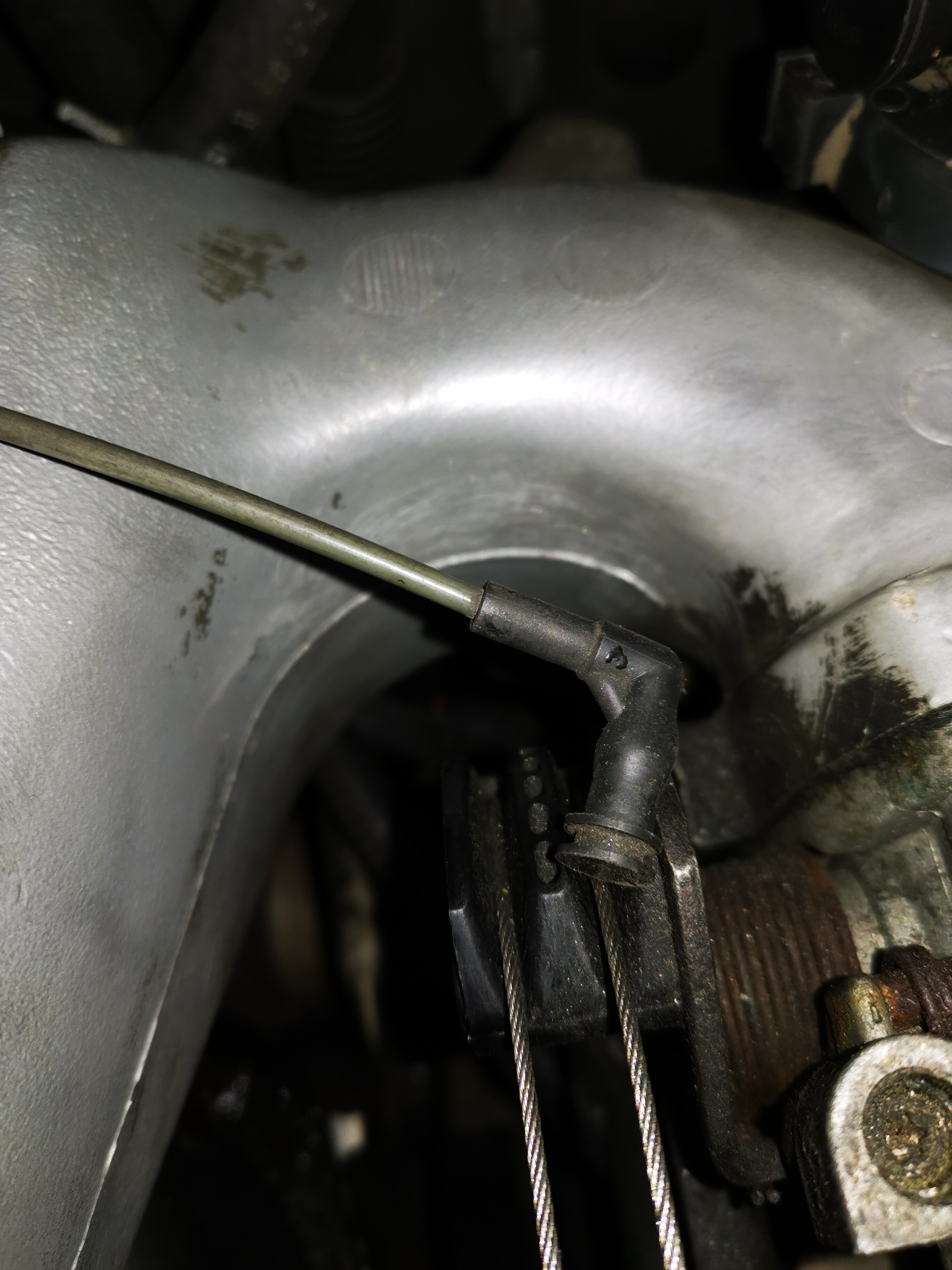

    Gestern auf dem Rückweg von Bremen setzte kurzzeitig mein Getriebe aus, kein Limp Mode nur ein Aussetzer die Drehzahl auf kurz vor 4000 und danach war alles wieder gut.
    Nächster Halt Seitenstraße und nachgucken, Getriebe hatte Grill Potential die Schläuche waren Heiß wie Sau und der ganze Motorraum glühte vor sich her.
    Erste Vermutung Thermostat kaputt, dank ein Paar freundlicher Hermes Fahrer konnte ich das Thermostat auf einer Tankstelle ausbauen und prüfen, was soll ich sagen es tat genau das was es sollte also wieder rein das Teil den Patienten zugemacht und gestartet.
    Alles war soweit OK uns die weiteren 2 Stunden Fahrzeit liefen ohne weitere Vorkommnisse.

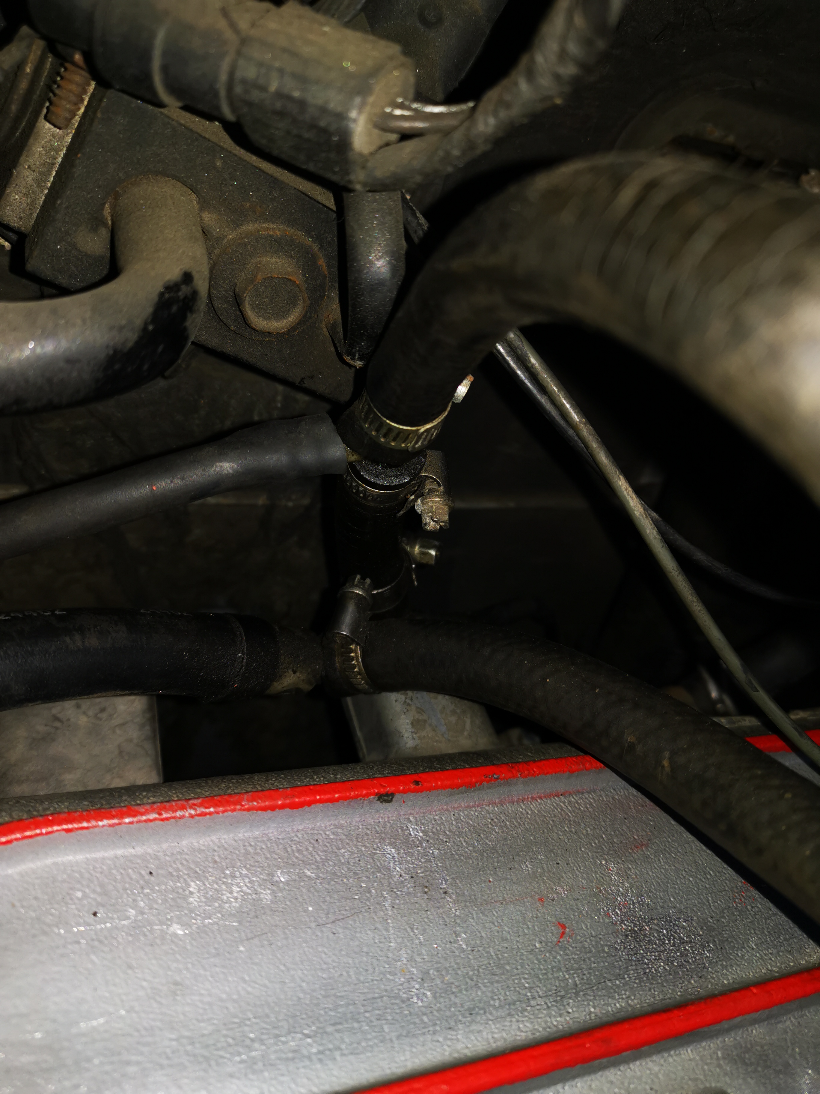

    Nächster Tag neues Glück. Motor wird heiß ( Temperatur im Cockpit so wie sie soll) Kühlerschlauch kurz vor dem Platzen und nach einschalten der Heizung alles wieder gut.
    Heizung aus Schlauch wird Dick und hat ne menge Druck.
    Was habe ich also alles bis hier hin gemacht.
    • Kühler Sichtkontrolle ob irgendwo kaputt.
    • Thermostat ausgebaut und im Kochtopf geprüft ob es auf und zu macht.
    • Lüfter Kontrolliert ob der auch das macht was er soll, macht er.
    • Heizung getestet kam erst kalt dann warm dann wieder kalt.
    Ich bin irgendwie Ratlos.
    Sooo,
    es ist ja nun schon ein bisschen Zeit ins Land gezogen und ich wollte doch noch flott schreiben wie denn nun das Ergebnis war bzw ist.

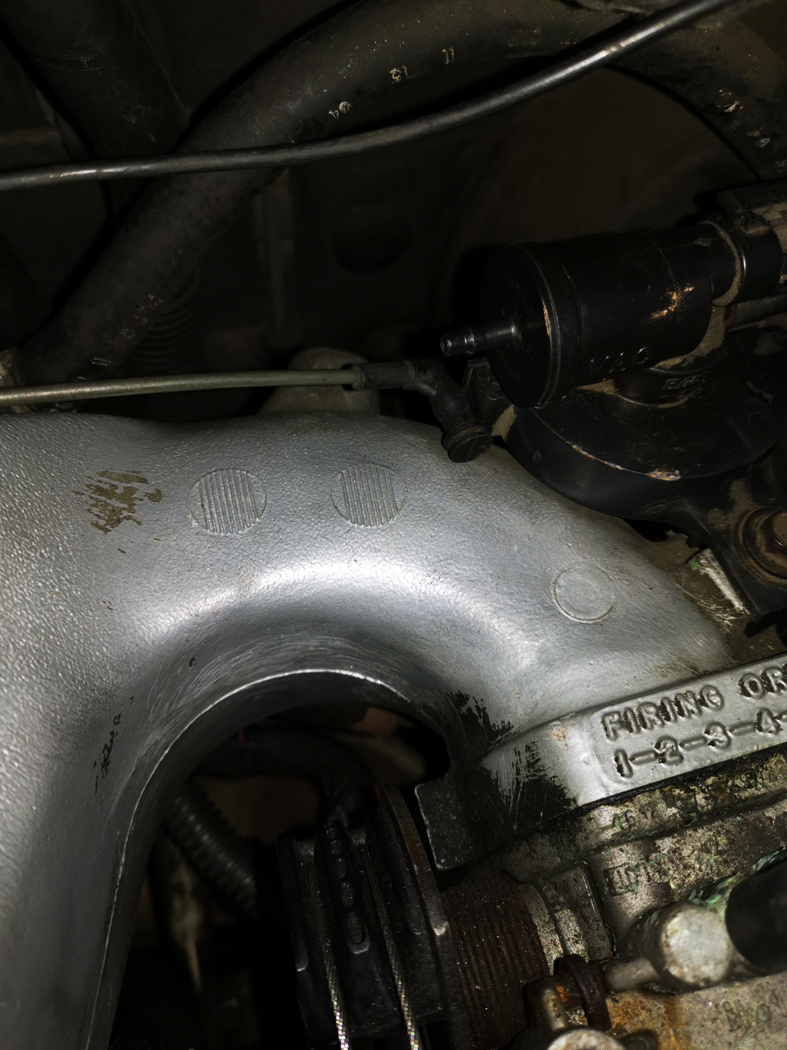

    Da ich ja so schnell nie aufgebe haben wir weiter getestet gesucht und schließlich gefunden.
    Das Problem war schlicht und einfach der Tausch von Getriebe und Steuergerät das Getriebe hat sich mit dem neuen Steuergerät nicht verstanden und musste angelernt werden.
    Problem war das es sich nicht per SnapOn anlernen lassen wollte. somit haben wir dem Getriebe das Schalten Manuel beigebracht.
    Es lief ja immer bis es Warm wurde und an einer Stelle ausstieg die Bernd noch gut kennen sollte es war nach bestimmt 20 Runden immer die selbe Ecke.

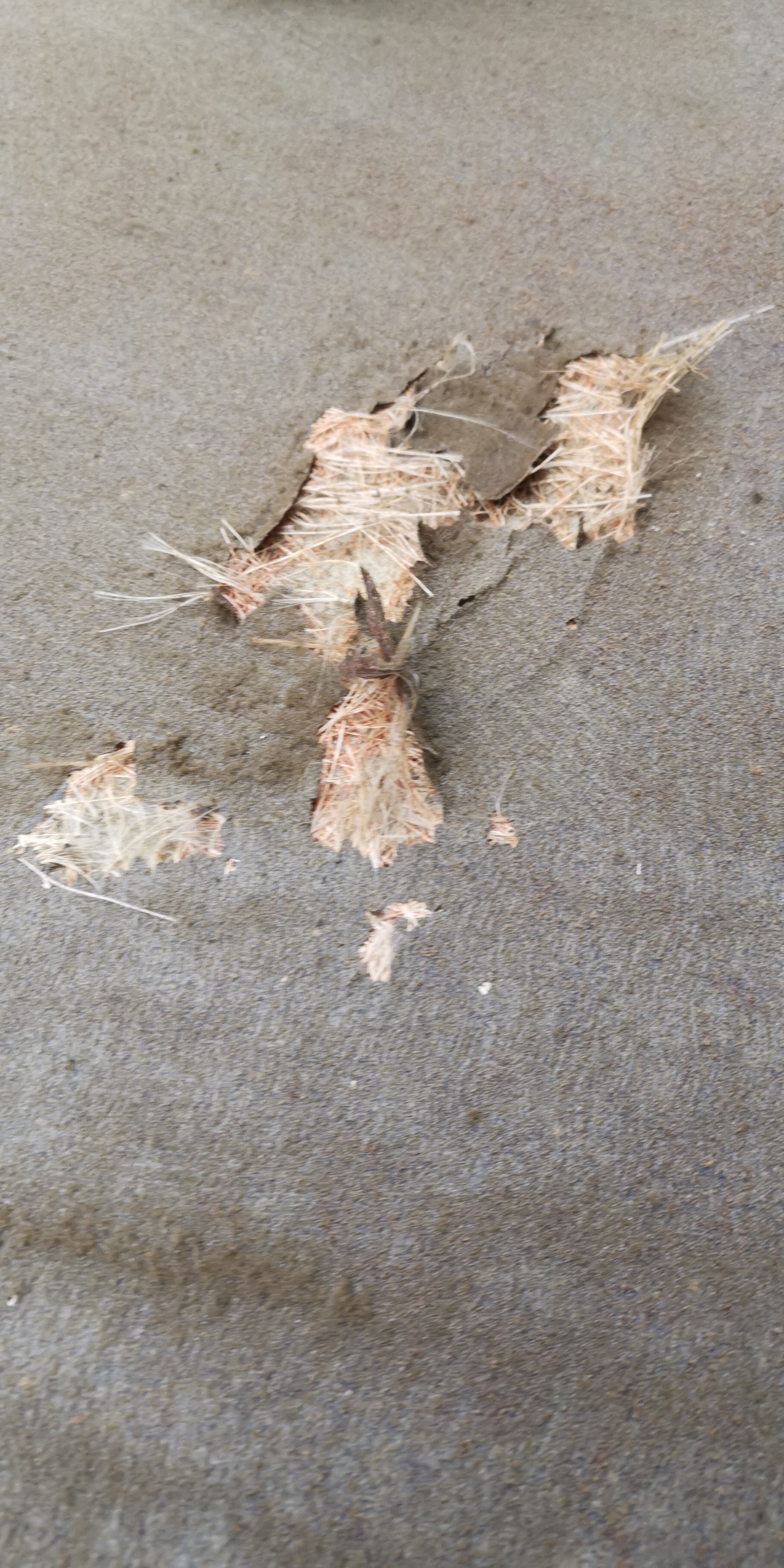

    Mit einer Drahtbürste und Akkuschrauber bewaffnet ging es also los und hörte auch sofort wieder auf da das Material wirklich wirklich empfindlich ist.
    Wir haben dann per Hand weitergemacht und das funktionierte ausgezeichnet.
    Nachdem alles an Restkleber runter war wurde die Pappe abgesaugt.
    Das sollte ca so aussehen wenn alles runter ist.

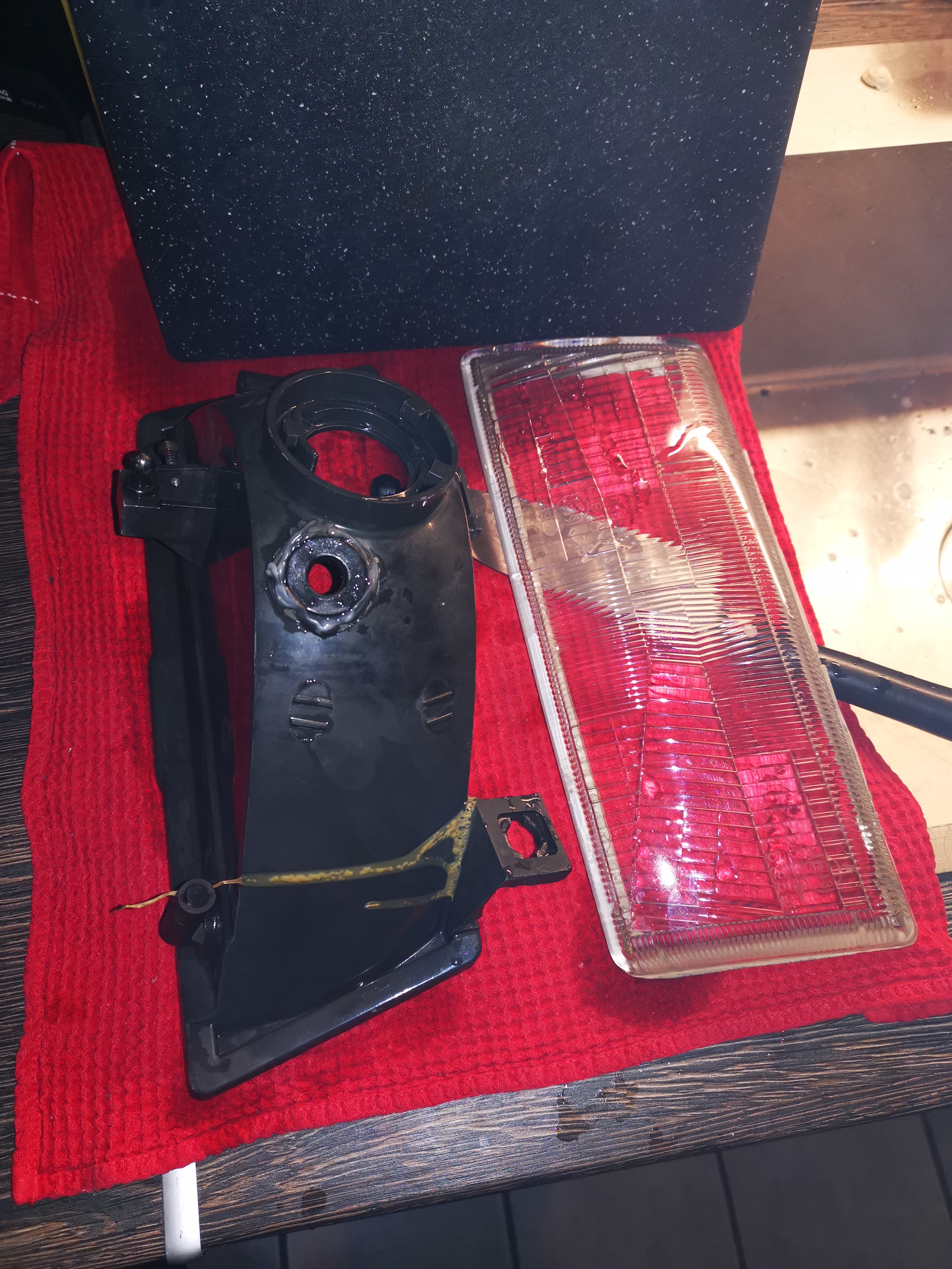

    Erster Eindruck war so OK, da geht noch was, aber von innen.
    Also Scheinwerfer ausgebaut und ab an den Küchentisch Gläser Entfernen.
    Das ging recht einfach durch vorsichtiges drumherum schneiden mit einem Cutter und ein wenig liebe
    Sollte das nicht Funktionieren hilft Wärme, entweder via Scheinwerfer im Backofen 30 min. bei ca 50°C oder vorsichtig mit einem Heißluft-Föhn bearbeiten.
    Wenn Streuscheibe ab dann das ganze mit Spülmittel waschen und die Klebereste entfernen, bitte immer mit Vorsicht da die Scheinwerfer empfindlich reagieren und gerne mal etwas abbricht.

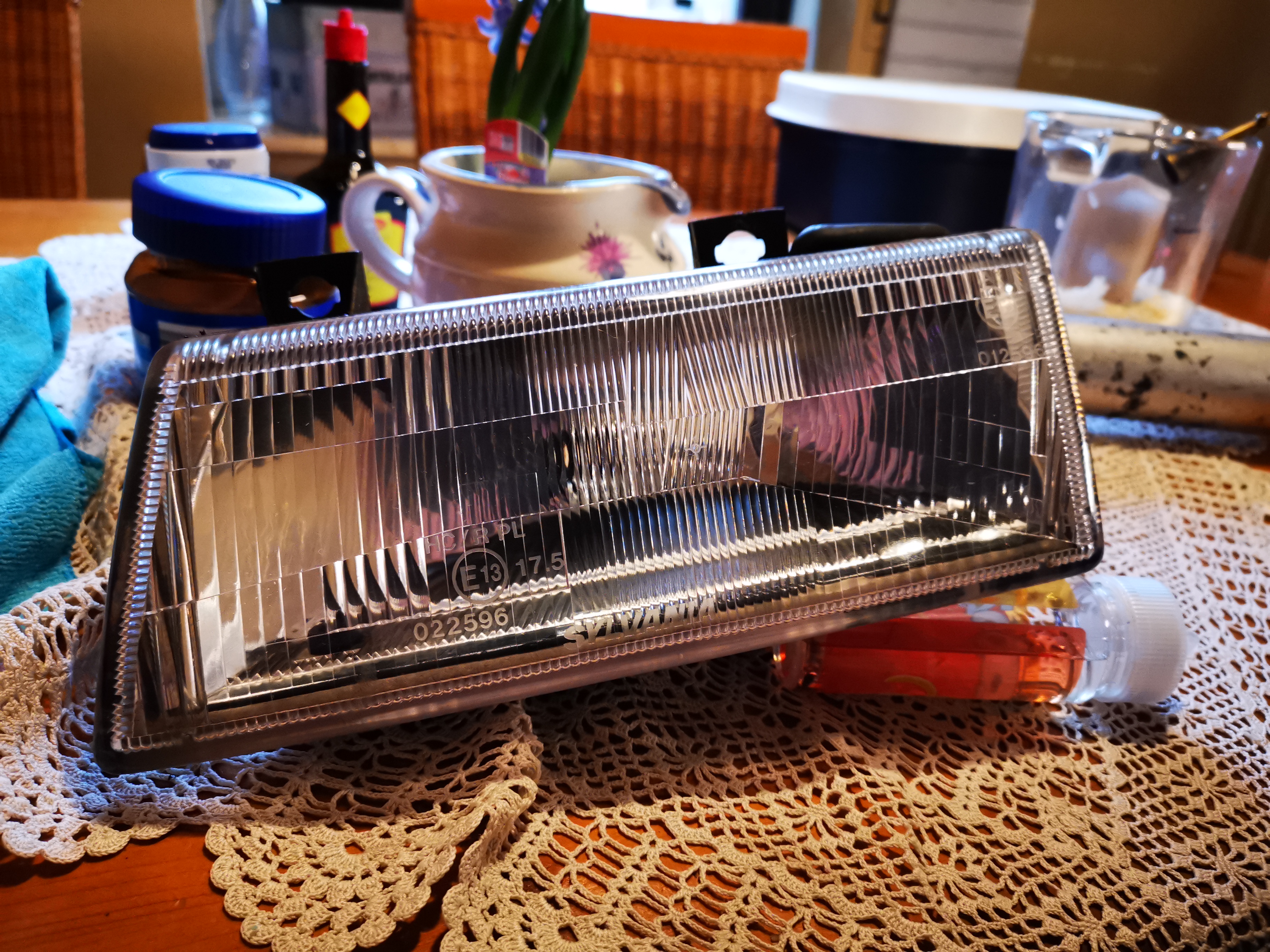

    Von innen habe ich die guten Stücke mit Never Dull Poliert und ich muss sagen das funktioniert sehr gut.
    Als krönenden Abschluss gab es eine neue Verklebung mit Master Fuge (Eigenmarke von Toom)
    Das Endergebnis konnte sich dann wirklich sehen lassen.

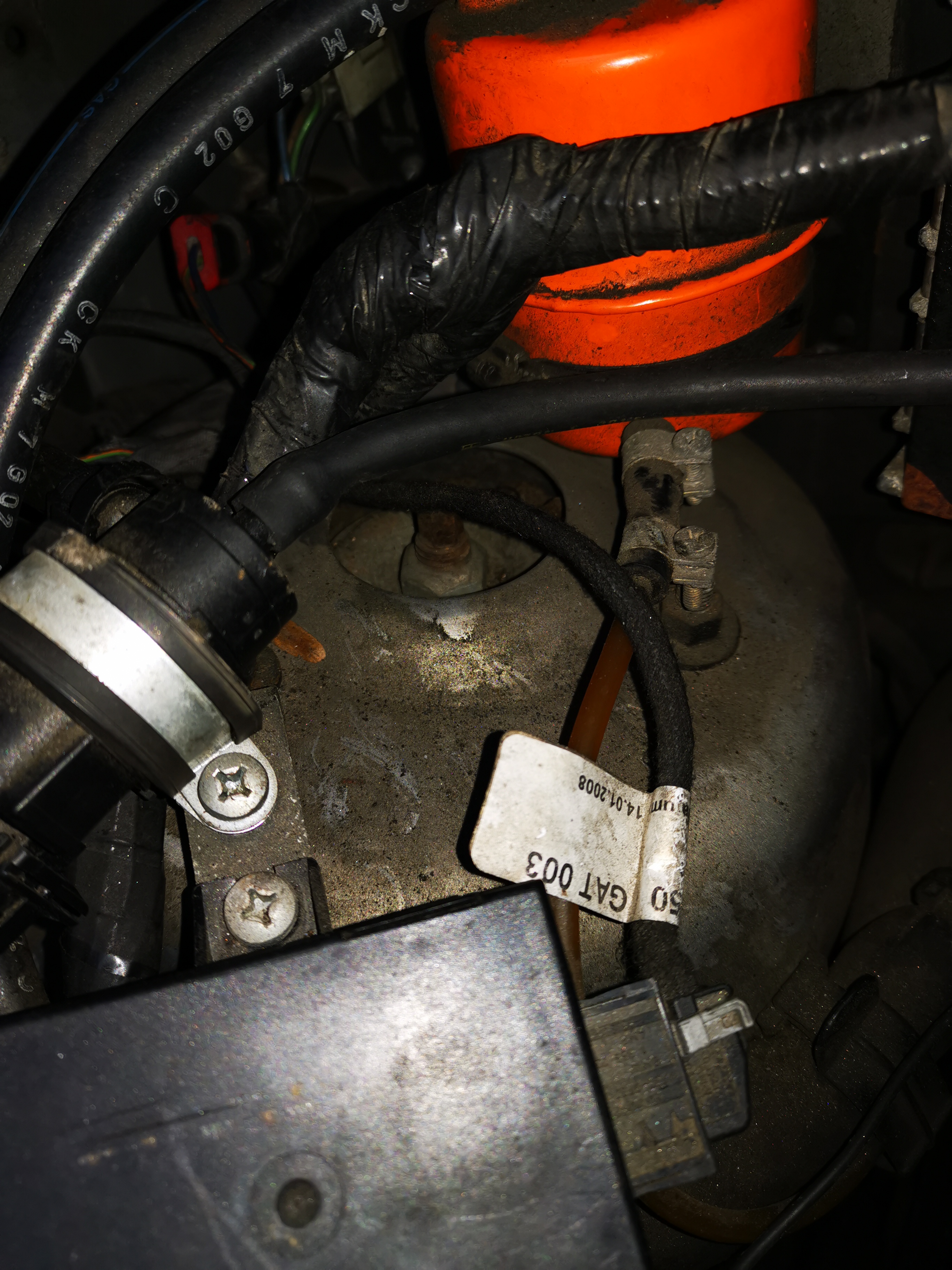

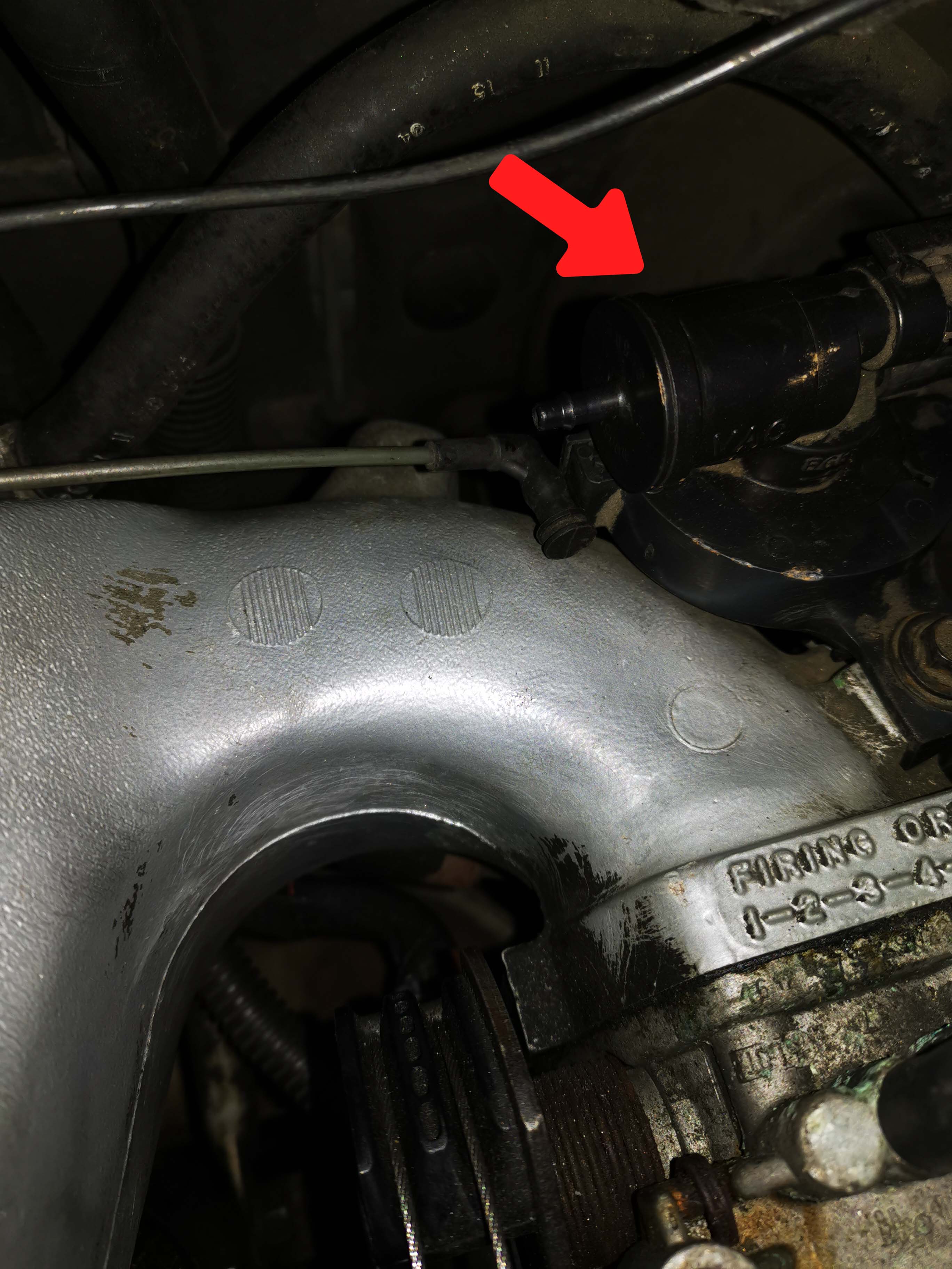

    3. Auf dem Bild ist ja der hübsche schwarze was auch immer dingends zu sehen, wenn man diesen mal zerlegt ist innen eine Membran, diese hat einen Riss und das ganze Teil war extrem verrußt.
    Wenn ich den Stecker ziehe geht die Drehzahl von 2000 UpM runter auf ca 1100 UpM was immer noch zuviel des guten ist.

    Ich habe ja die ganzen bunten Schläuche in meinem Motorraum in Verdacht bzw. die nicht vorhandenen ( Siehe Bilder) und evtl auch das AGR und auch die Lambda dürften/könnten einen weg haben.
