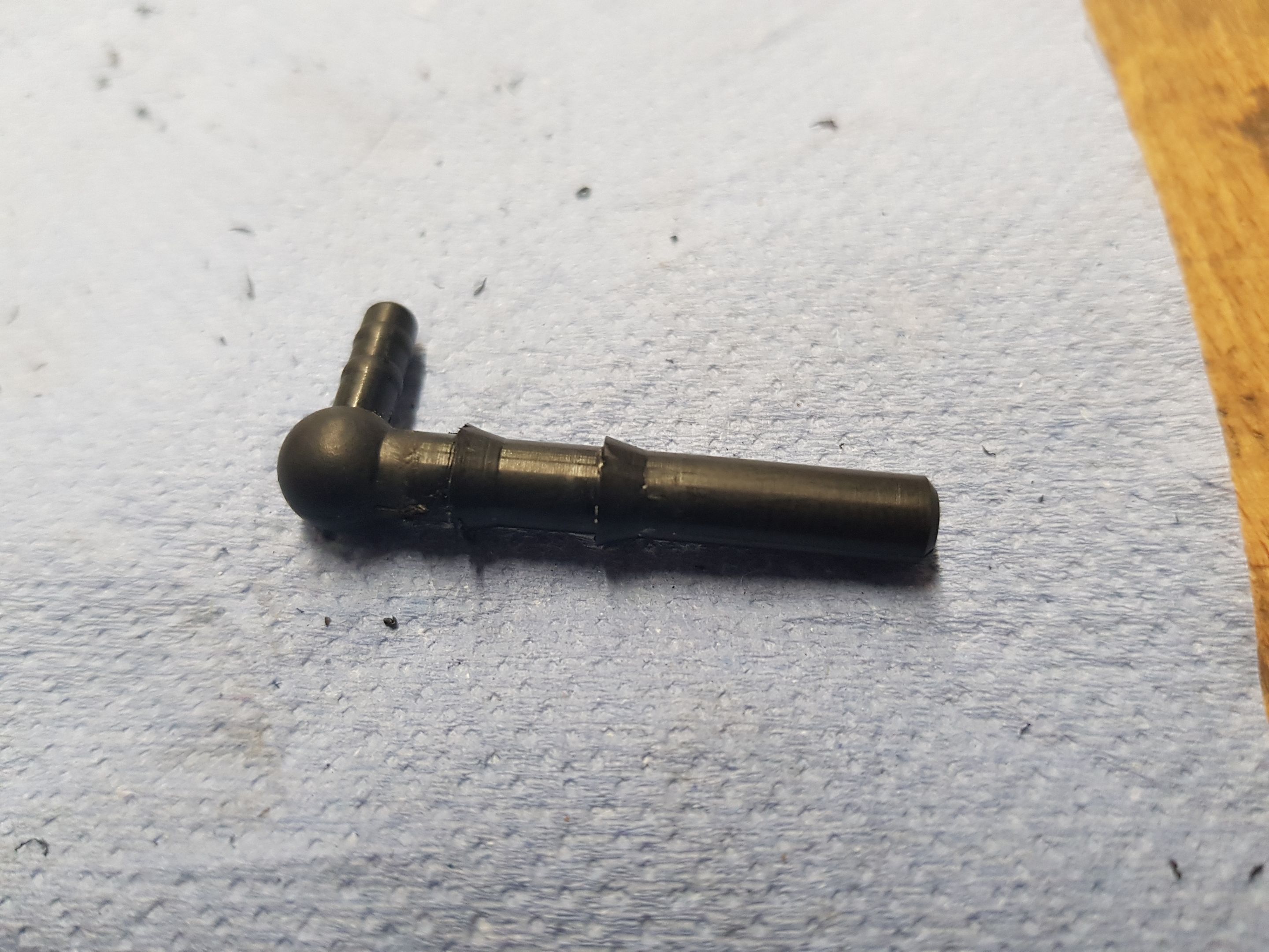

Ich habe die Dichtung um den Schlauchverbinder heruntergeschnitten und eine Tankdurchführung mit 2 Löchern gefunden. Passt super, man muss in des 2te Loch nur was reinstopfen: https://amzn.eu/d/bVAuSQ1 - "Universal Gummitülle Dichtung Benzintank Gummitülle Gummistopfen 2-Loch für Heckenschere Freischneider" - ca. 6,70€ für 5 Stück

- Schlauchverbinder der Wasserdurchführung retten
Schlauchverbinder ohne Dichtung

- Schlauchverbinder von außen in ein Loch drücken, mit 5mm-Stopfen das andere Loch abdichten (ich habe vorerst ein Kabel verwendet)

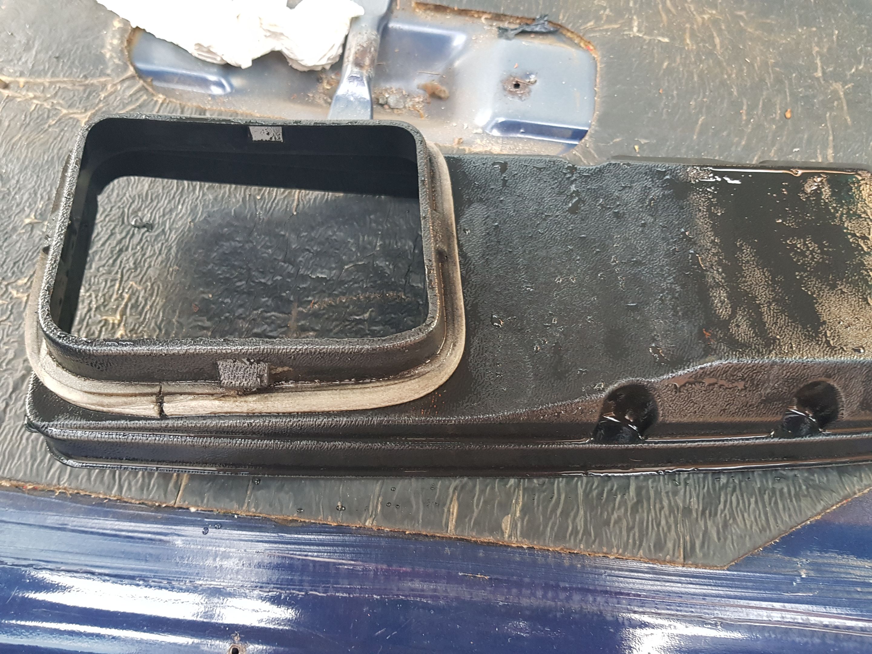

Ich habe diesen schwarzen Kasten ohne den Rahmen mit dem X - dafür einen Metall-Haltebügel. Der Filter müsste ja irgendwie ca. lxbxh 350x130x25 mm sein.
Was ich bei dem System nicht verstehe ist, dass der Kasten so offen da vorn drin liegt. Regnet es da nicht rein bzw. drauf? Bei mir war da irgendwelches Filtervlies in dem Kasten und das schon so aus, als würde Wasser drüber laufen.
