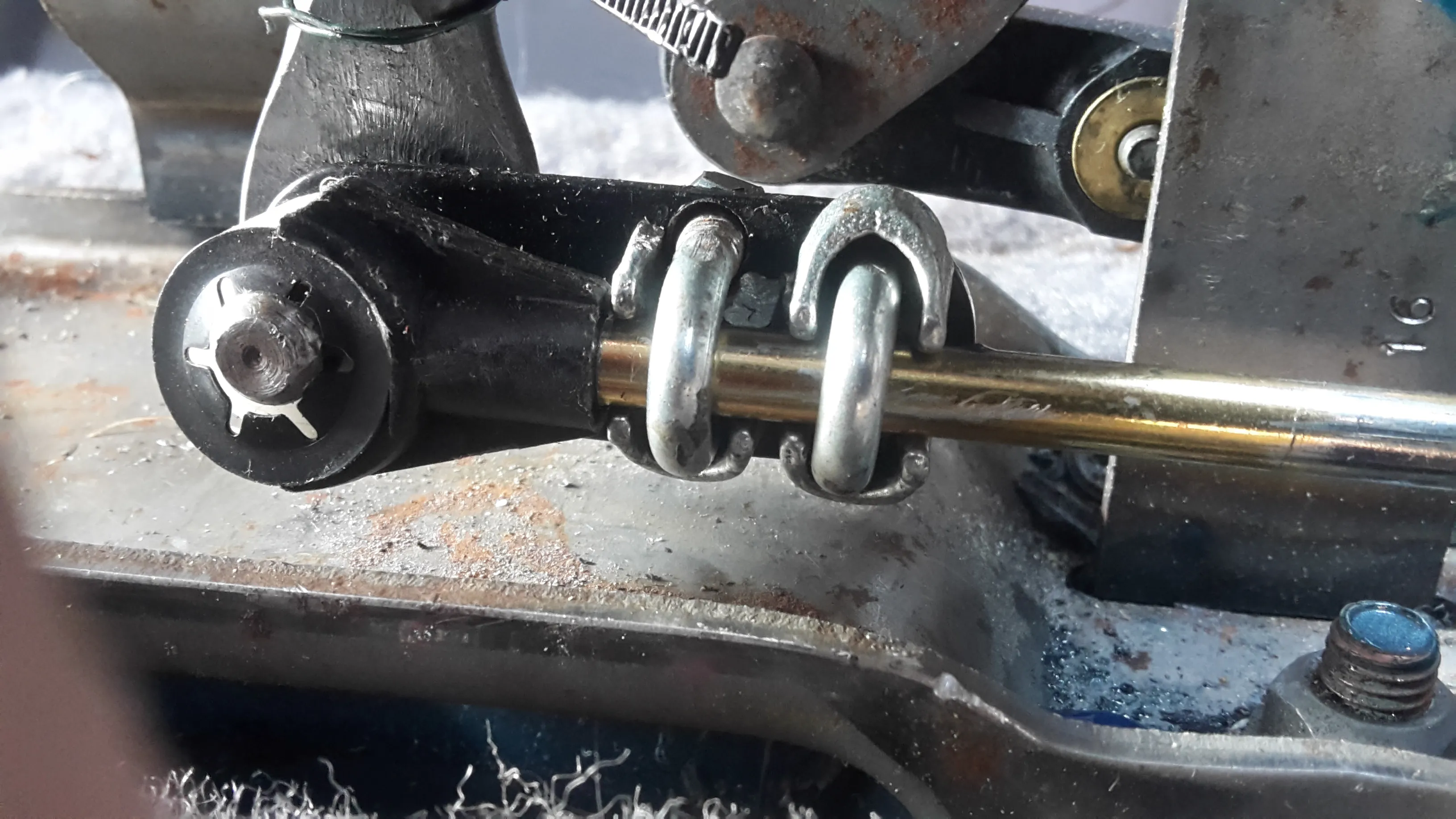

für die Klammern hab ich die da genommen, die funktionieren einwandfrei und sind in 1 Tag da
