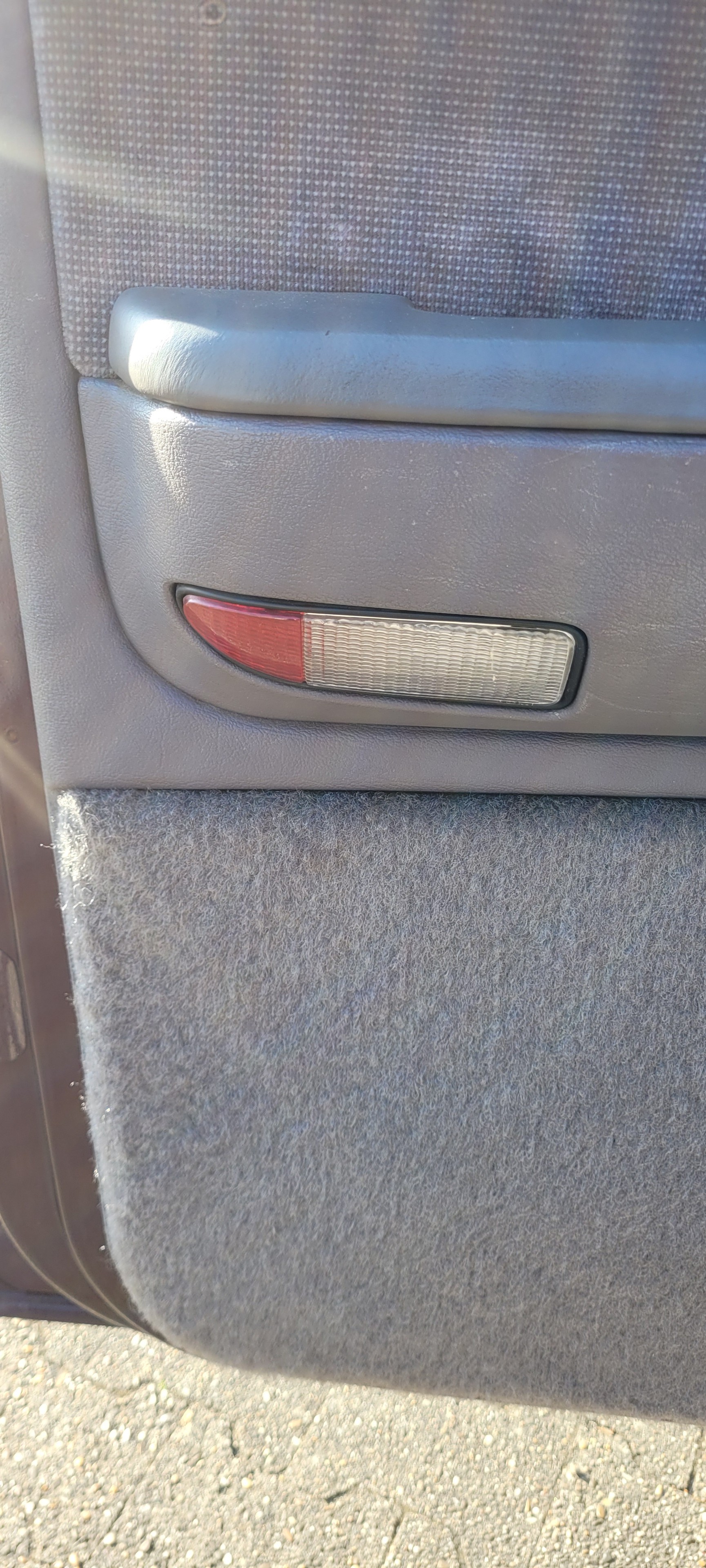

Ist auch in Türen das Kabelbaum für die Lämpchen vorbereitet? Ich habe Türpappen bekommen mit Beleuchtung will ich sie gerne anschließen. Lg

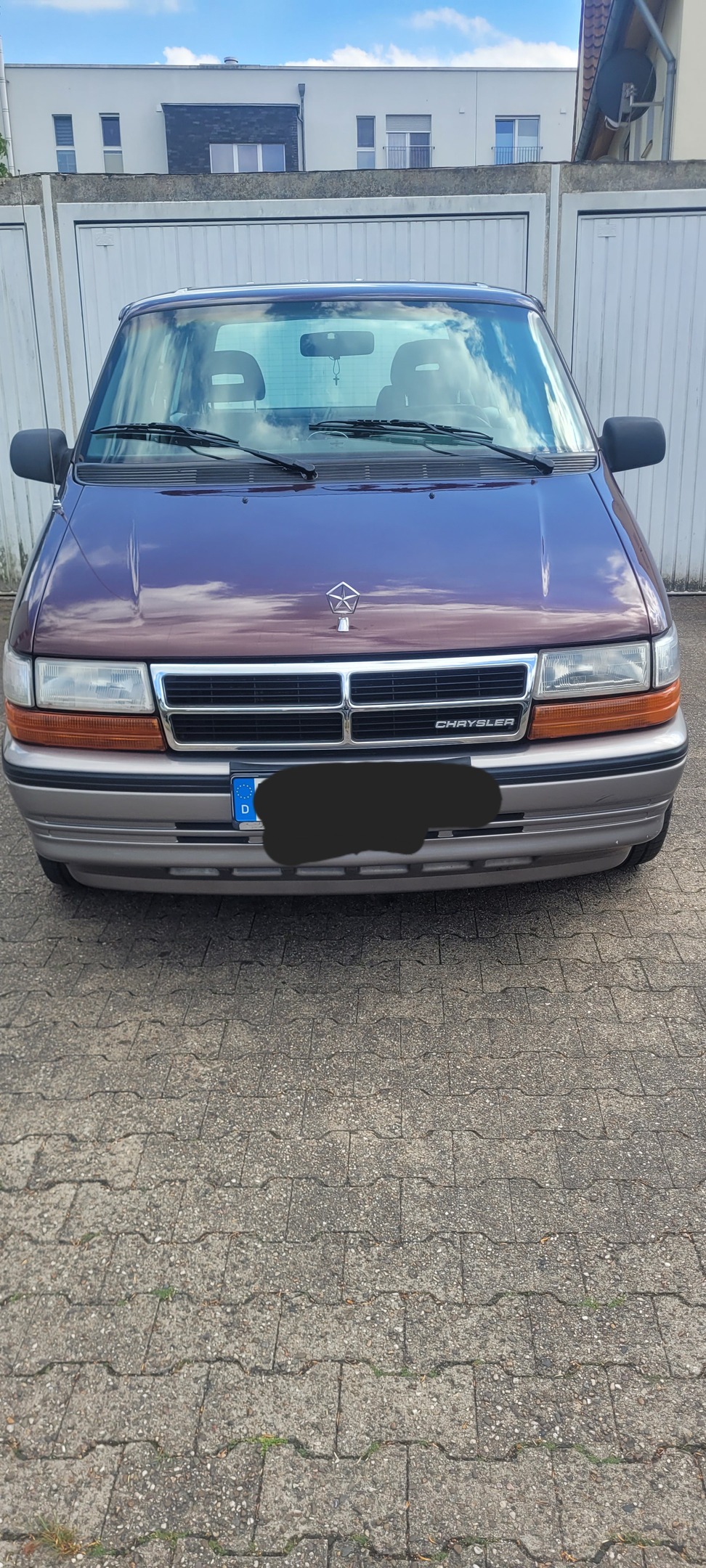

Hallo das ist ein aus 95 bj ich weiß nicht ob das LE Oder SE ist wo kann ich das finden?

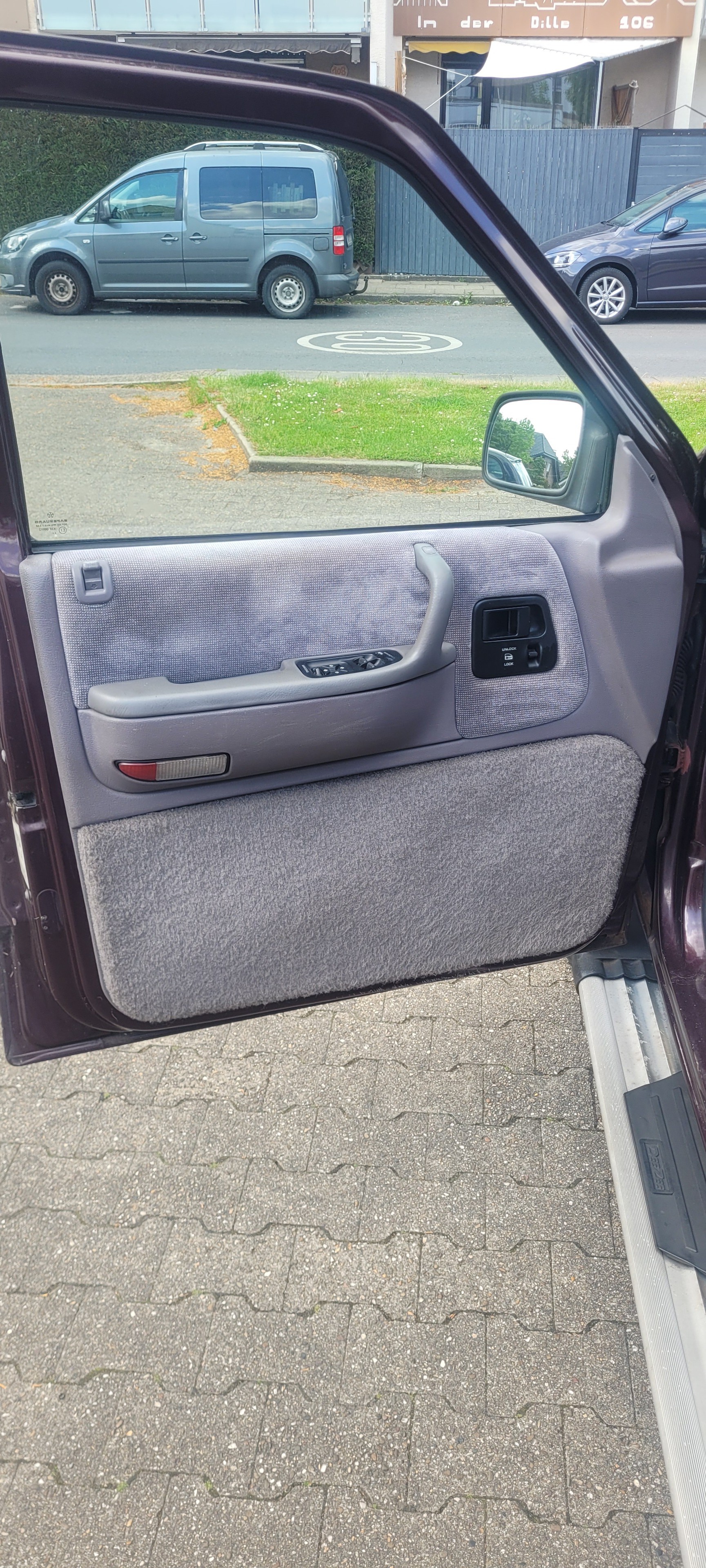

mach mal ein billd von vorne und eins von der kompletten türverkleidung dann kann ich dir mehr erzählen.
holkal
So eine ist das ✋️
DANKE, du hast einen SE die haben keine Ablagefächer und auch keine Nebellampen verbaut, das hat nur der LE.
die neuen Türverkleidungen weden NICHT passen, dein Armaturenbrett nicht zur Verkleidung passt - heisst oben wo der Spiegel sitzt ist das Armaturenbrett anders ausgeformt. Spar dir dem Umbau. Wenn du unbedingt die Lampen nutzen willst, dann masst du Kabel legen um die Beleuchtung anzuschliessen.
A okay weiß ich bescheid !ich würde dann das Kabel ziehen..Danke dir ✋️👍
