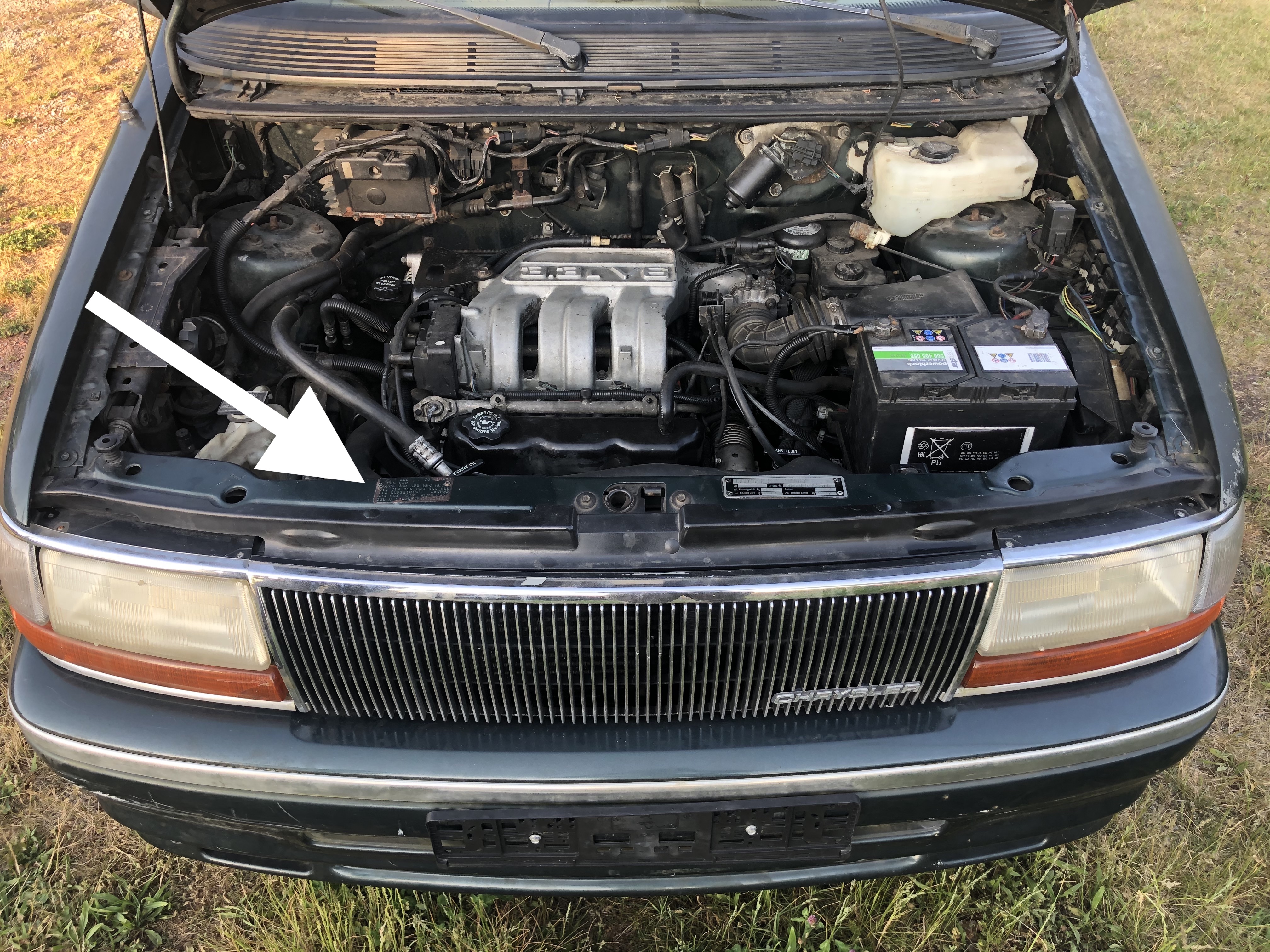

    Die Code-Platz befindet sich auf dem Schlossträger und enthält Informationen zu Lackcodes, Motorisierung, Ausstattung, Fahrgestellnummer etc.
    Bei Europäischen Fahrzeugen ist zusätzlich noch eine Plate mit den Achslasten und der Fahrgestellnummer angebracht direkt neben der Code-Platz angebracht.
    Bei Importen sind diese Angaben mit einem zusätzlichen Typenschild ergänzt worden. Dieses zusätzliche Schild hat keine festgelegte Position. Häufig befindet es sich auf dem Schlossträger oder in der Fahrertür.
