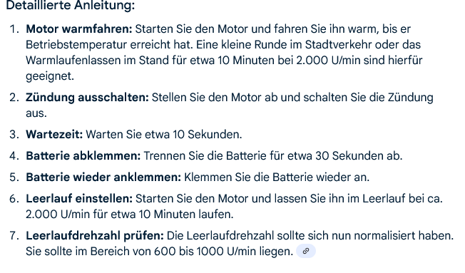

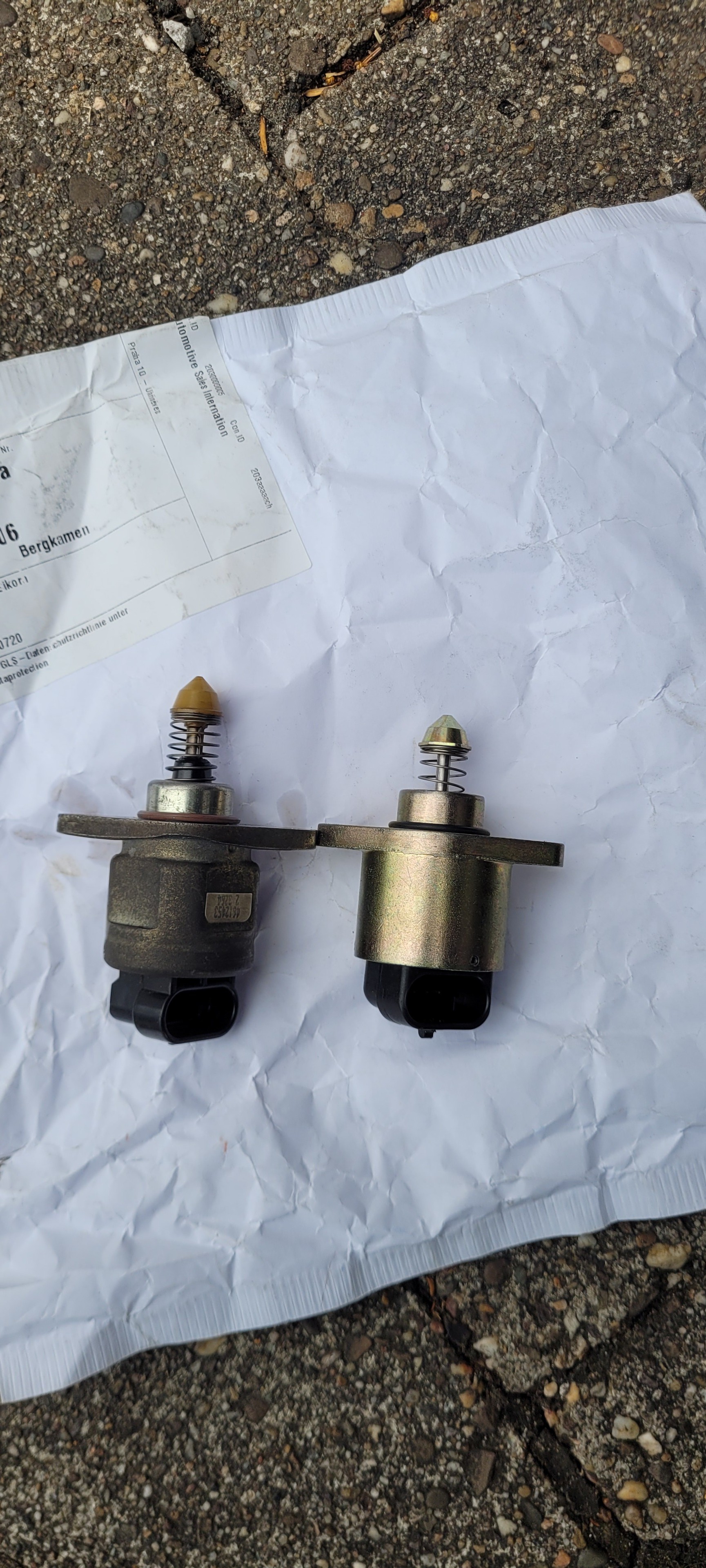

Hallo muss man neu lerlaufventil anlernen machen lassen?wenn ja wie macht man das?
Ich habe bereit schon eine neue Lerlaufventil gekauft ..nur ist das Stift nicht lang genug rausgegangen. Muß man ihn anlernen?einstellen? Und dann erst einbauen..
Danke dir !ich kontrolliere das !
